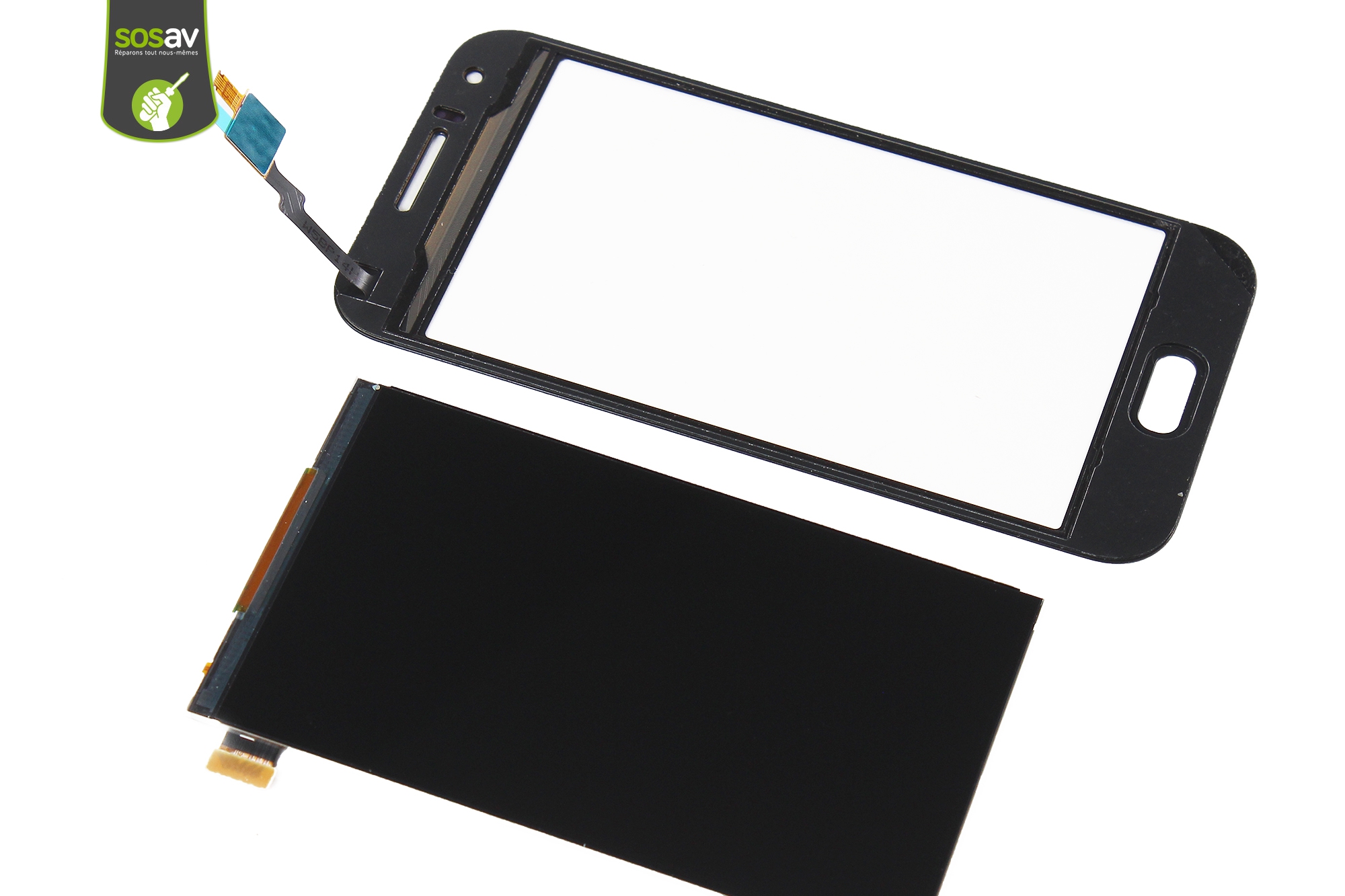

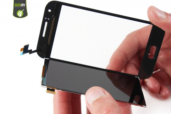

Votre Galaxy J1 rencontre des problèmes d'affichage ? Le tactile ne réagit plus ? La vitre est fendue en deux ? Bref, vous ne pouvez plus naviguer correctement parmi vos applis et vous souhaitez rapidement en finir grâce à SOSav ? Vous avez de la chance car sur le Galaxy J1, la dalle LCD est séparable de la vitre tactile. Chose relativement rare sur les smartphones actuels. En cas de vitre fissurée mais que l'image n'est pas altérée, vous pouvez donc remplacer uniquement la vitre. Inversement, si vous rencontrez un défaut d'affiche mais que la vitre est intacte, vous pouvez changer uniquement l'écran LCD.
