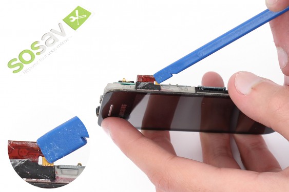

A l'aide d'une spatule en nylon, déclipsez le cache port USB localisé en haut du téléphone.
Utilisez ensuite une pince afin de retirer et déposer le cache port USB.

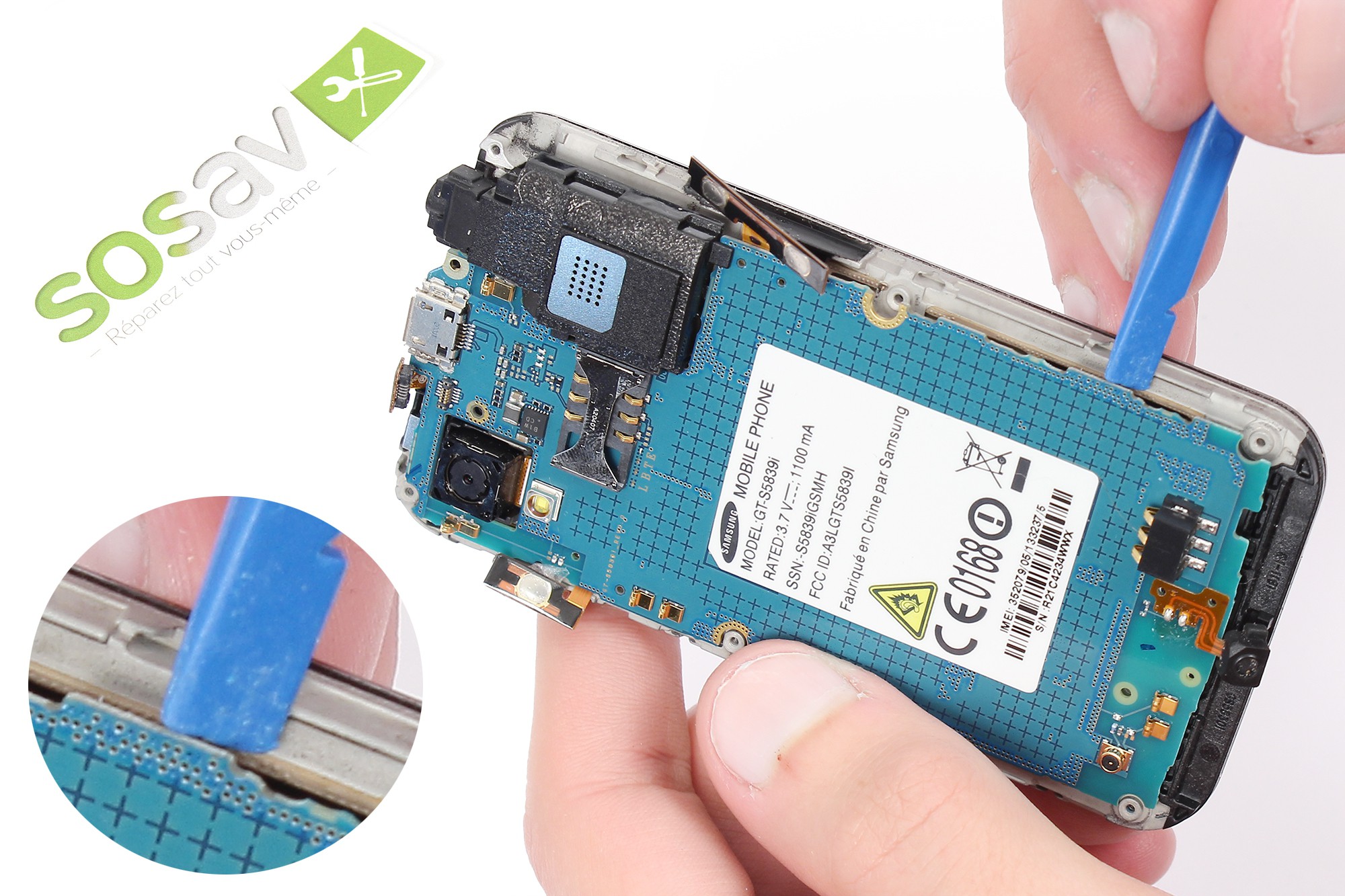

Insérez une spatule en nylon dans l'interstice entre l'écran et le châssis interne du Galaxy Ace 1 afin de déclipser et retirer cette dernière.
Le châssis interne du Galaxy Ace 1 est désormais démontée.

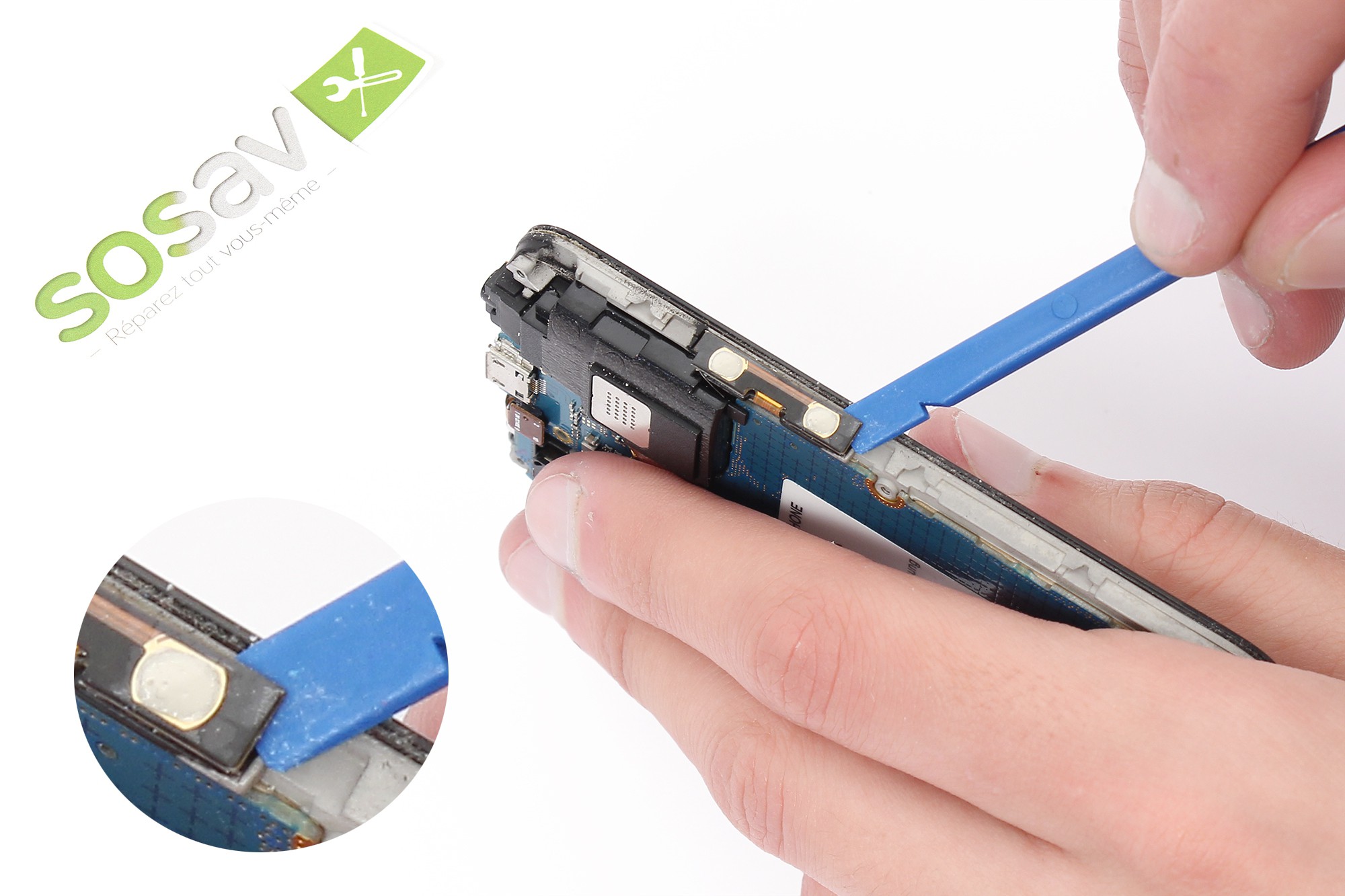

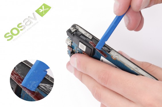

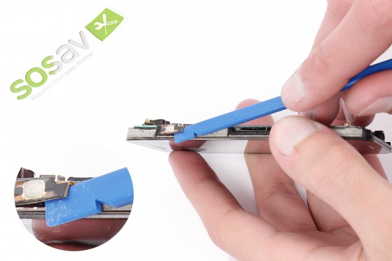

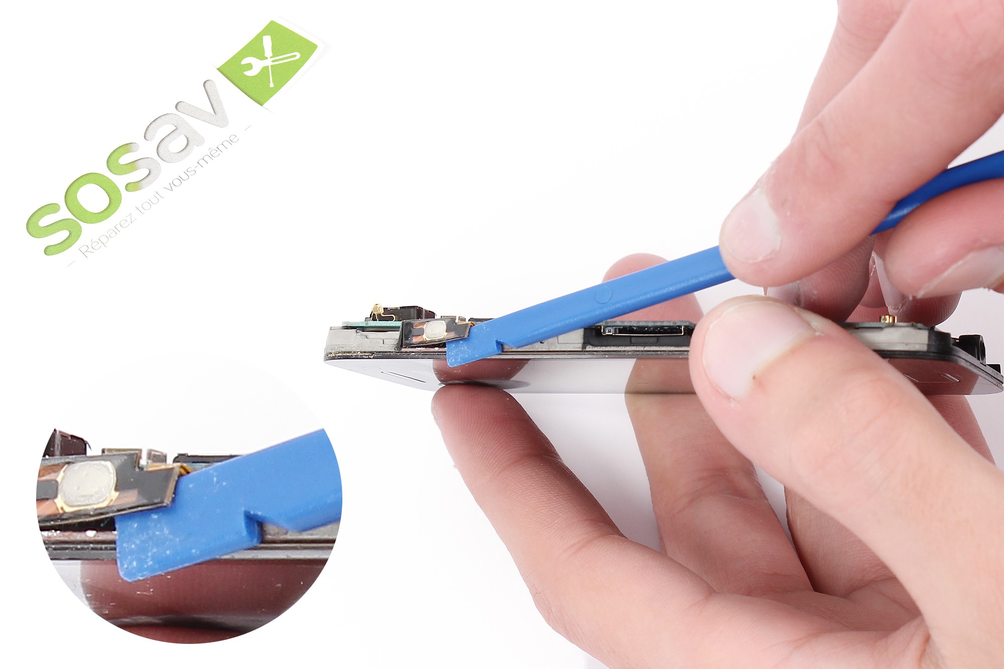

A l'aide d'une spatule en nylon, décollez délicatement le bouton power.
Procédez à la même opération et utilisez une spatule en nylon afin de décoller les boutons de volume.

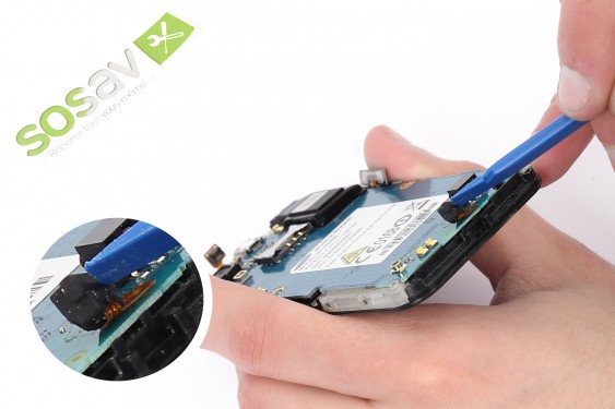

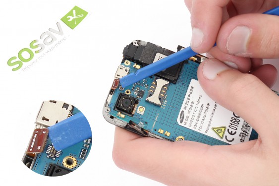

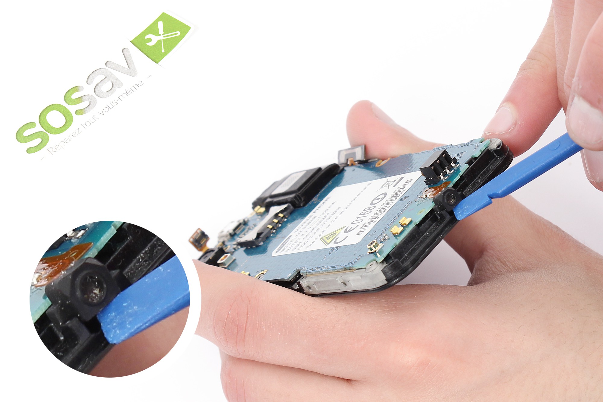

A l'aide d'une spatule en nylon, faites délicatement levier pour déconnecter la nappe du haut parleur interne.

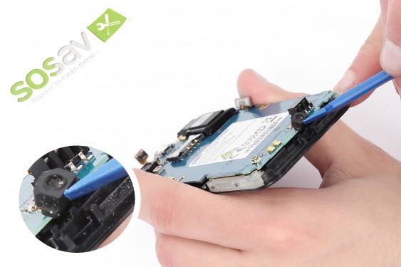

Utilisez une spatule en nylon afin de retirer le microphone principal de son emplacement.
Soyez délicats, le microphone est très fragile.

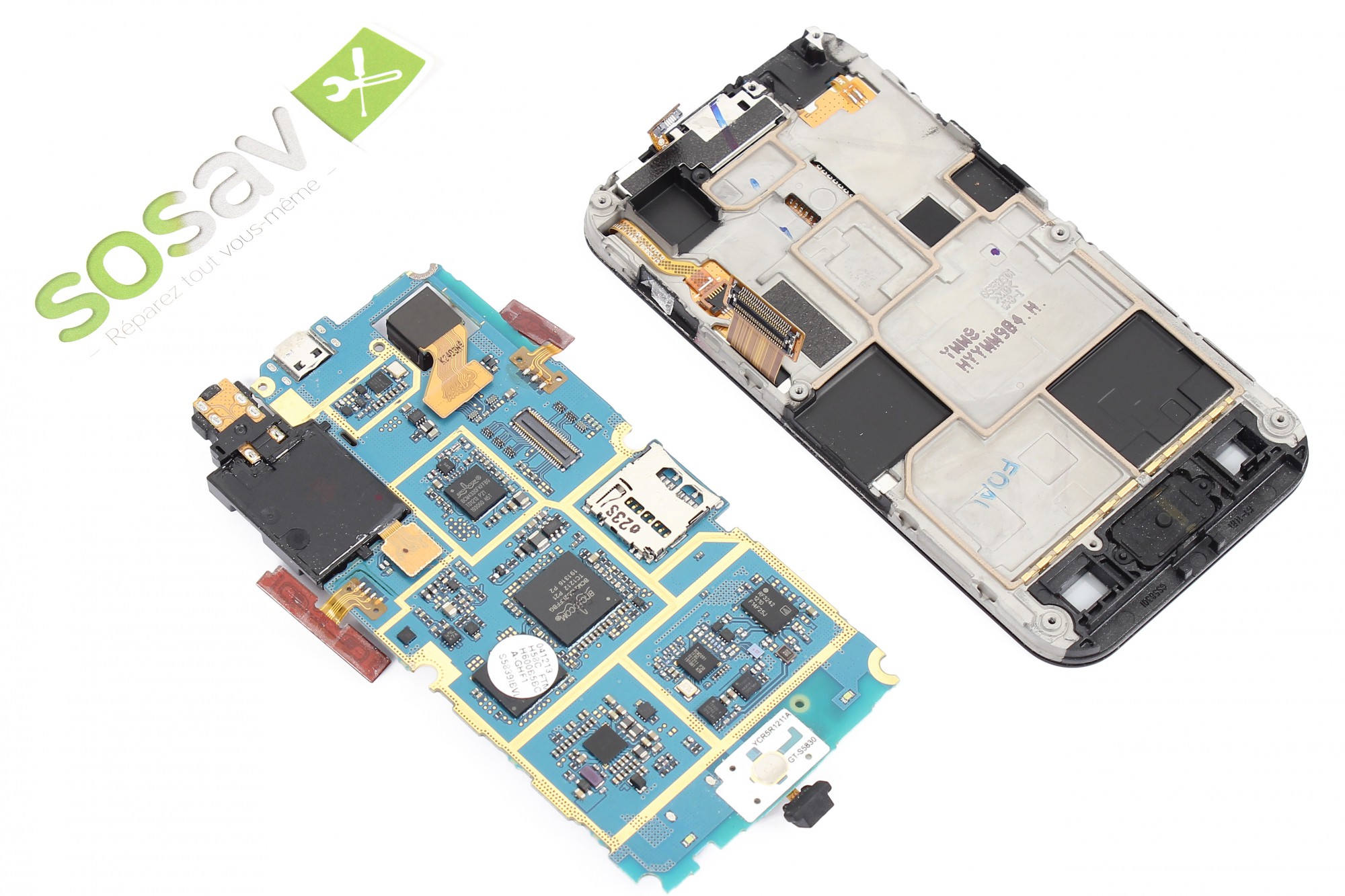

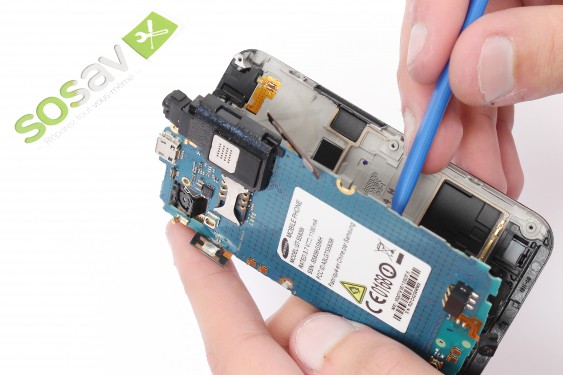

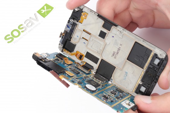

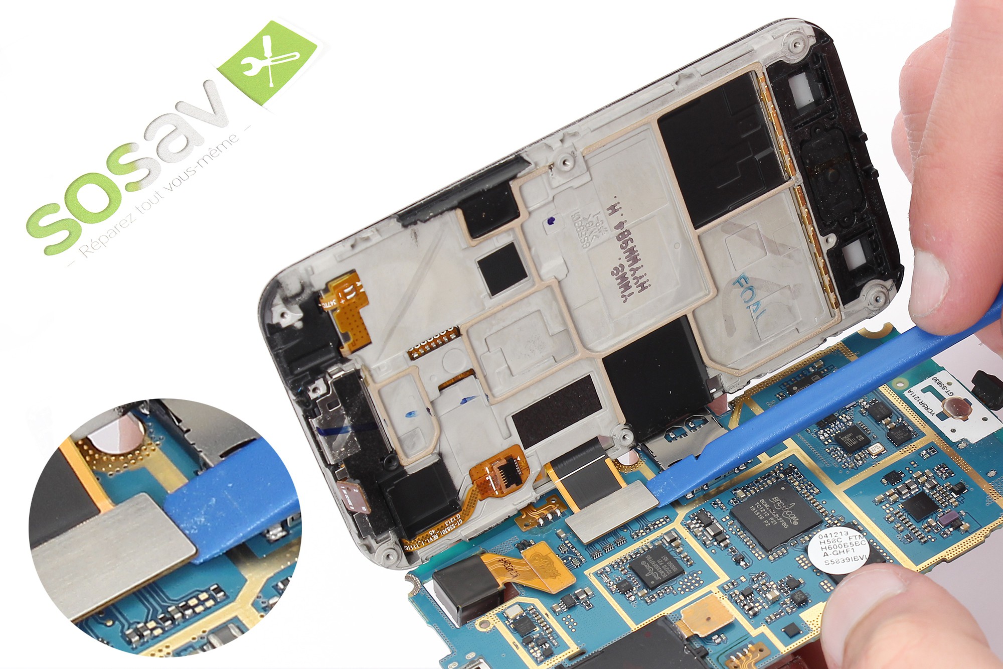

A l'aide d'une spatule en nylon, soulevez délicatement la carte mère du téléphone en décrivant un mouvement d'ouverture.
La carte mère est encore reliée au reste du téléphone par une nappe, ne la retirez pas entièrement à cet instant !

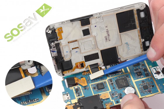

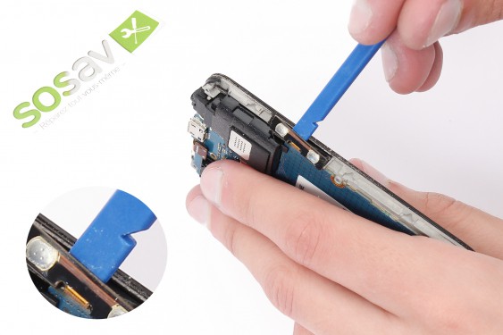

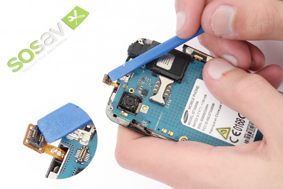

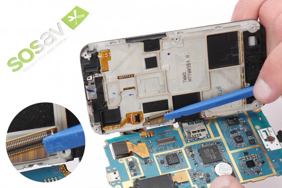

A l'aide d'une spatule en nylon, déconnectez délicatement la nappe reliant la carte mère à l'écran de votre Galaxy Ace 1.
Votre carte mère est désormais démontée.

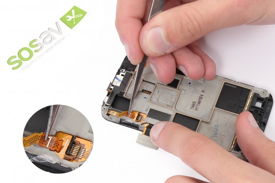

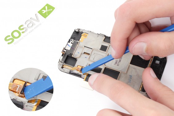

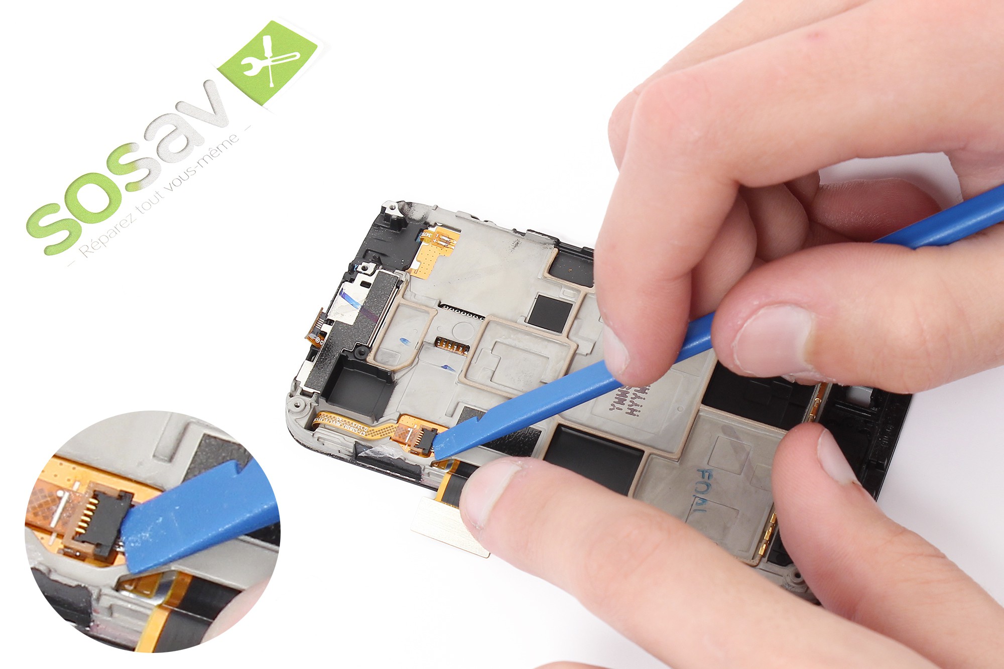

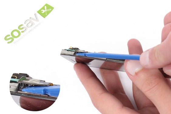

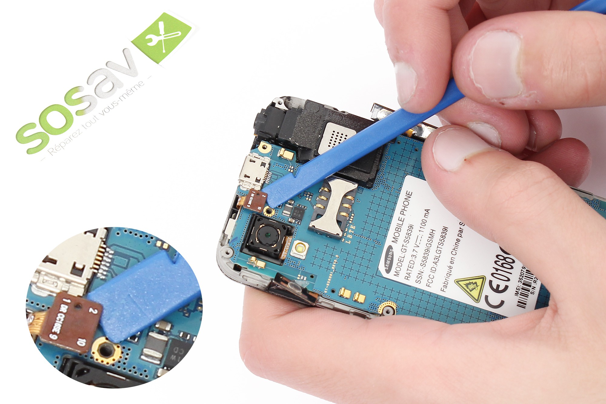

A l'aide d'une spatule, soulevez le verrou du connecteur FPC de la nappe de la dalle tactile.

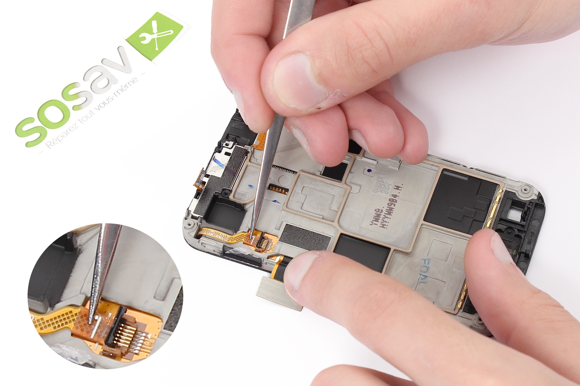

Utilisez une pince afin de saisir puis retirer la nappe de son logement.

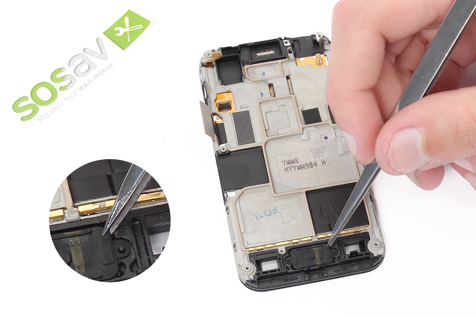

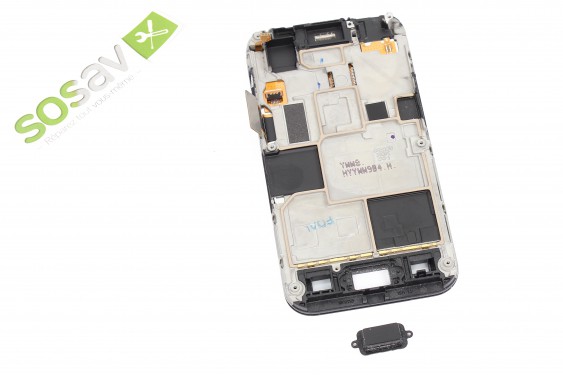

A l'aide d'une pince, saisissez puis procédez au retrait puis à la dépose du bouton central.

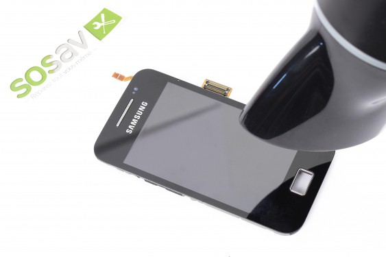

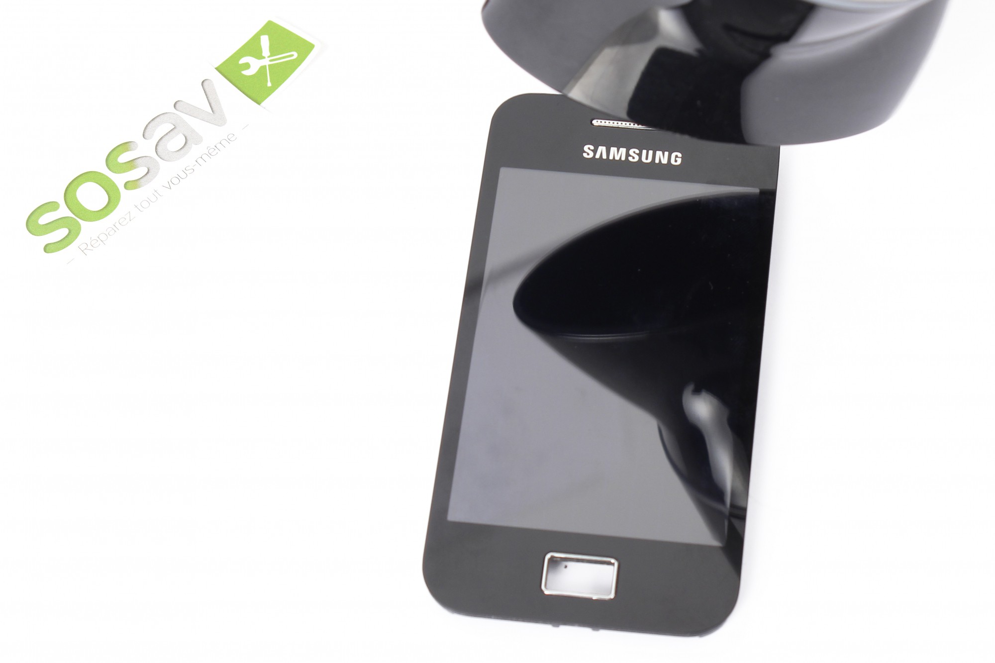

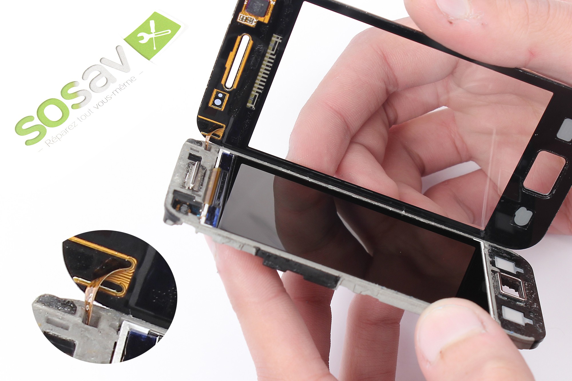

Retournez l'écran LCD côté visible puis chauffez les quatre coins de ce dernier (supérieur, inférieur, côtés gauche/droit) à l'aide d'un sèche cheveux réglé sur la puissance maximum.
Le temps de chauffe est compris généralement entre 5 et 10 minutes.
Chauffer la vitre à pour but de ramollir la colle et permettre le décollement de la vitre de manière aisée.

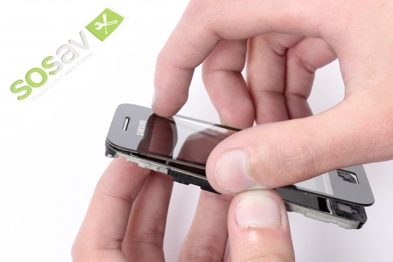

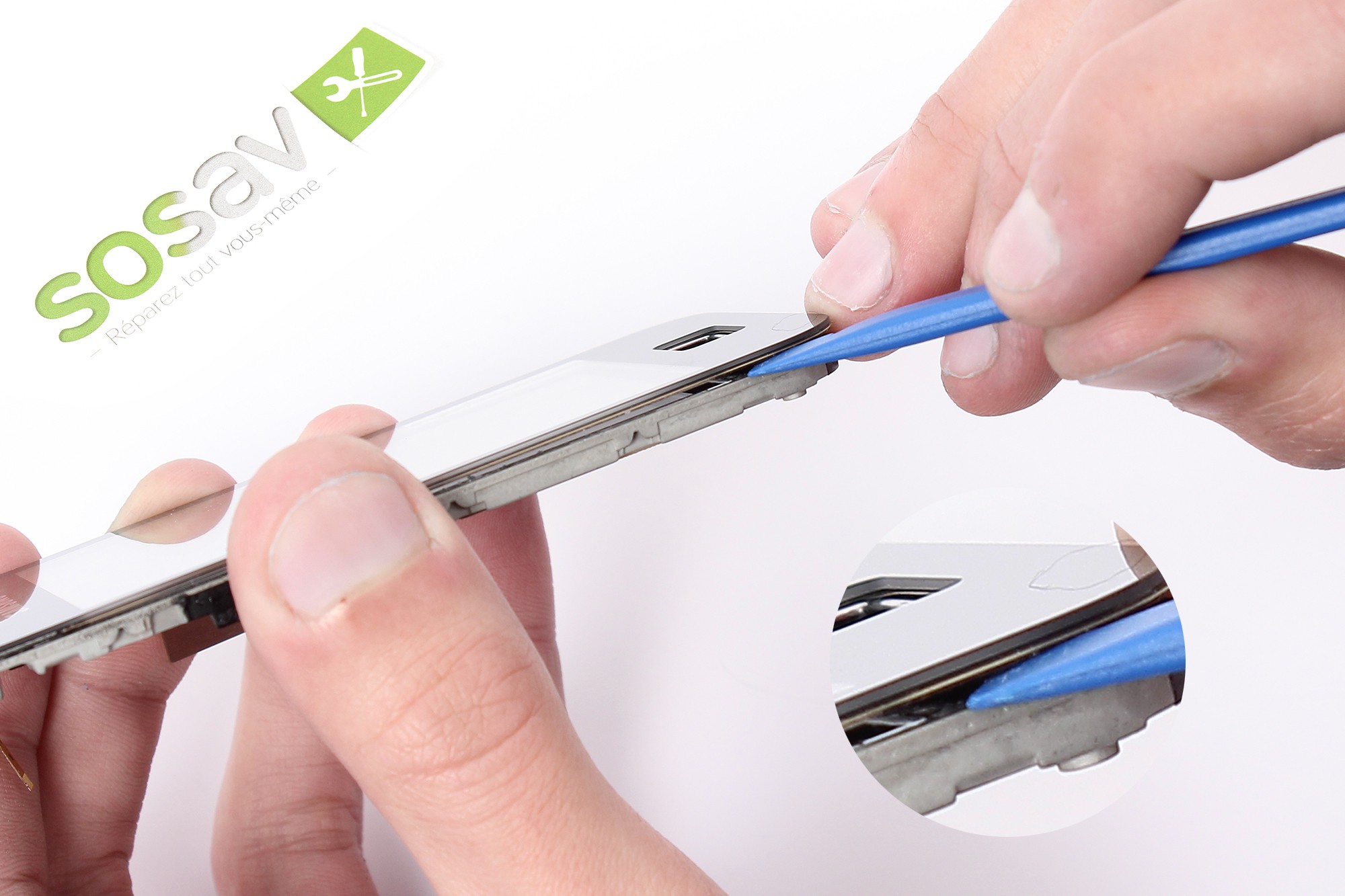

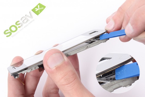

Insérez ensuite une spatule dans l'interstice de l'écran puis décollez délicatement la vitre.
Renouvelez l'opération pour le côté opposé.
Veillez à ne pas trop enfoncer la spatule, cette dernière pourrait toucher et endommager gravement l'écran LCD !!!

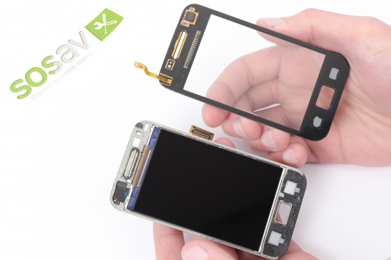

Une fois décollée, retirez la vitre manuellement et délicatement.
La nappe de la dalle tactile est située en haut à droite. Veillez à ne pas l'endommager lors du retrait de la vitre.
Etape 24

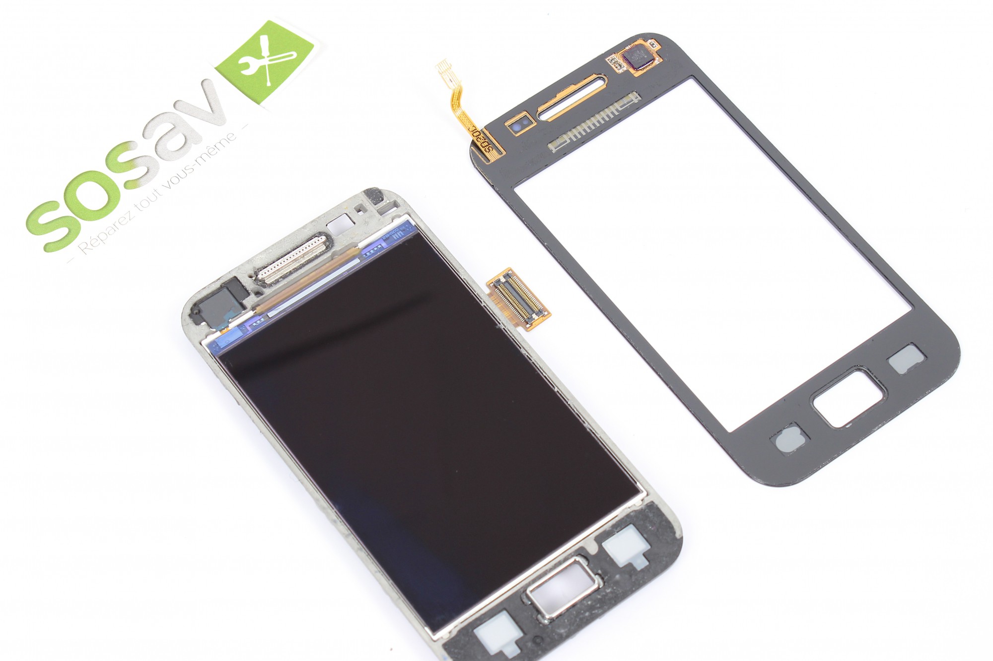

La vitre tactile de votre Galaxy Ace 1 est desormais complètement démontée.
Procédez à son remplacement par une pièce neuve si nécessaire.
