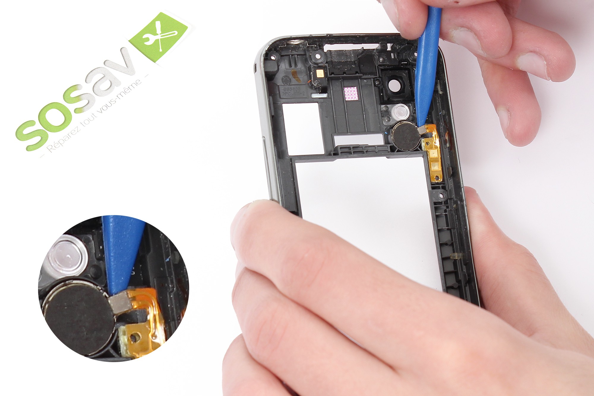

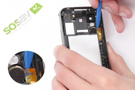

A l'aide de la pointe d'une spatule en nylon, décollez délicatement la nappe des contacts du vibreur.
Soyez délicats lors de l'opération, cette nappe est fine et fragile !

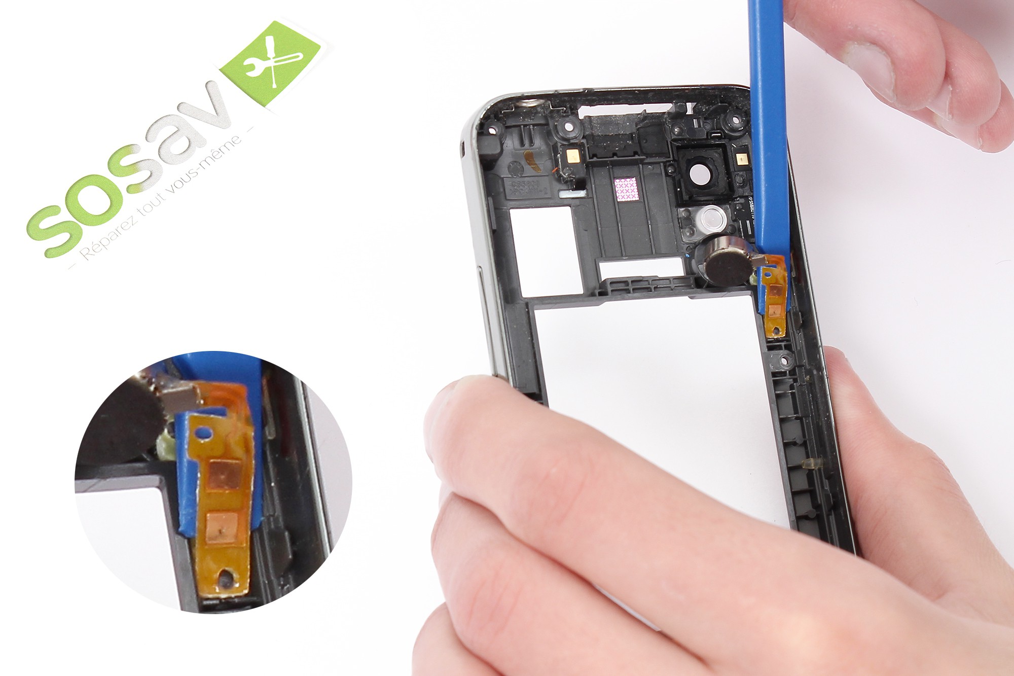

Aidez vous ensuite du côté plat de la spatule afin de complètement décoller la nappe.

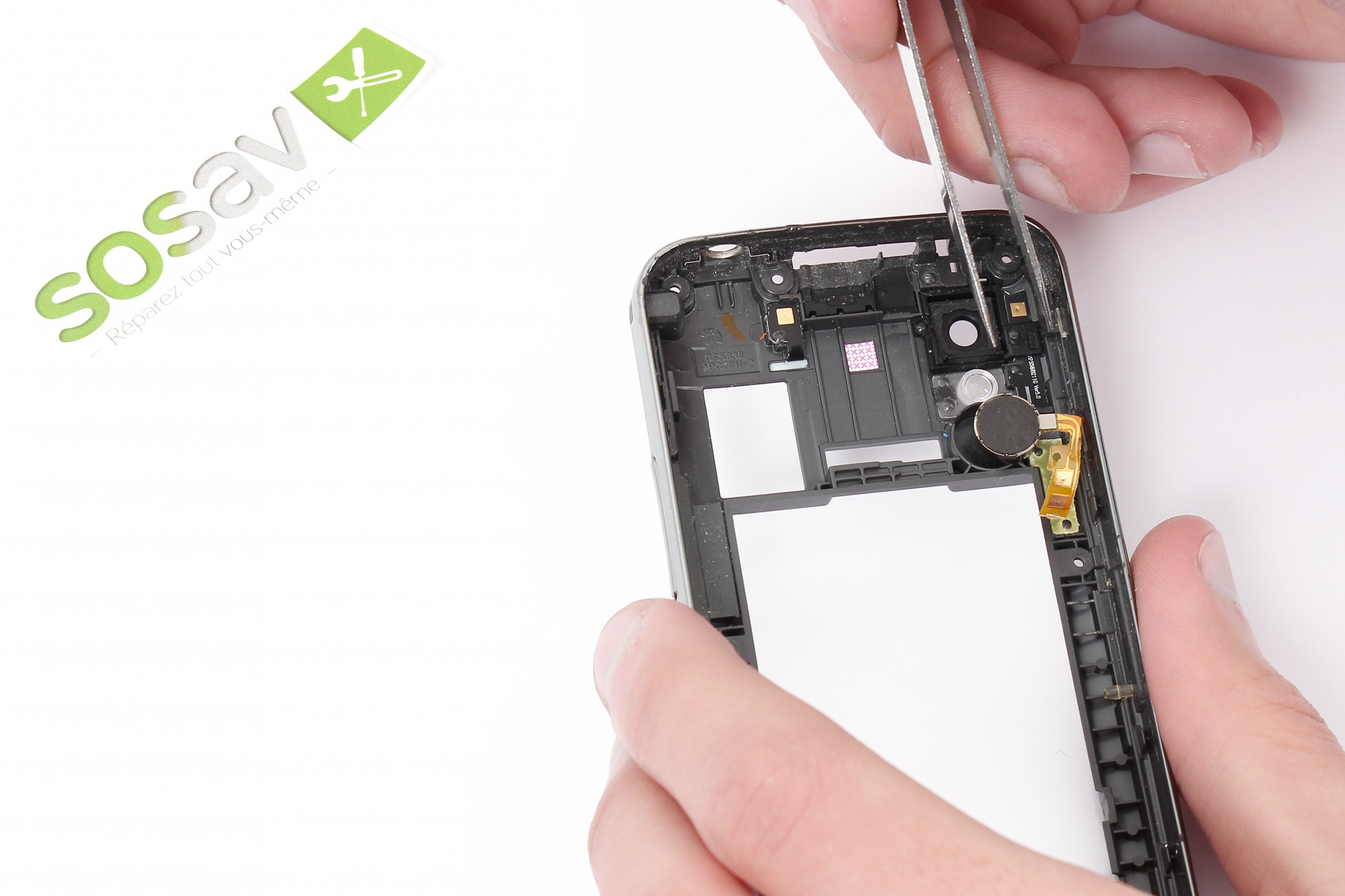

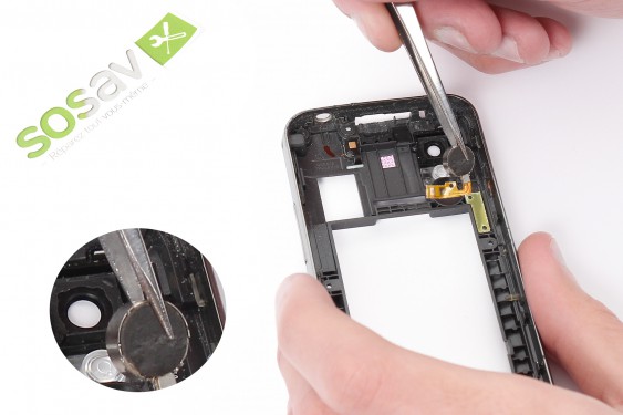

A l'aide d'une pince, saisissez puis retirez le vibreur afin de procéder à sa dépose.

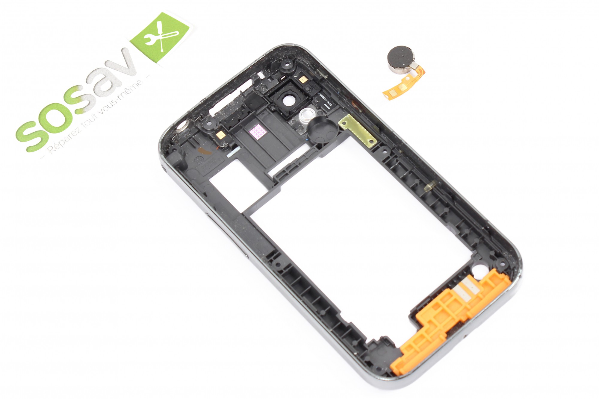

Le vibreur de votre Galaxy Ace 1 est désormais démonté.
Vous pouvez si nécessaire procéder à son remplacement par une pièce neuve.
