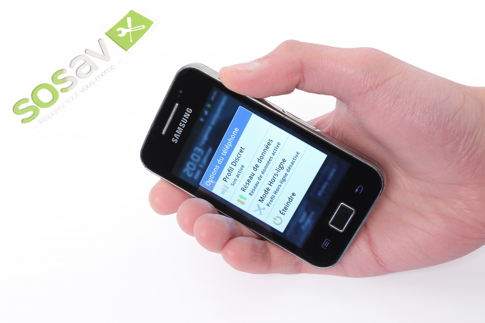

Avant de procéder au changement du haut parleur interne de votre Galaxy Ace 1, il est nécessaire pour des raisons évidentes de sécurité de l'éteindre.
Pour ceci, appuyez sur le bouton d'allumage durant quelques secondes puis confirmez l'extinction par "Éteindre".

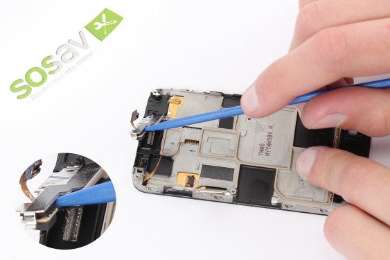

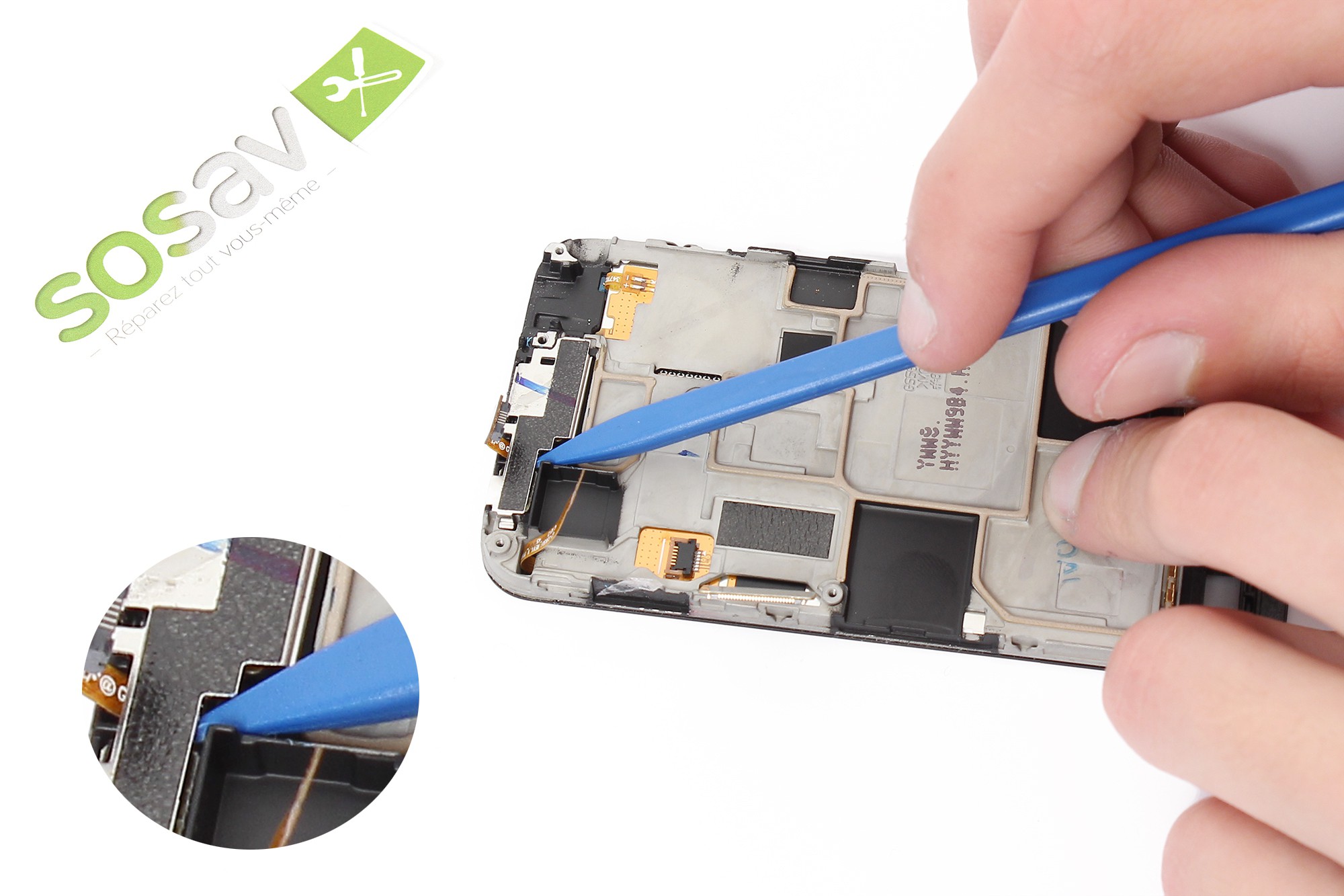

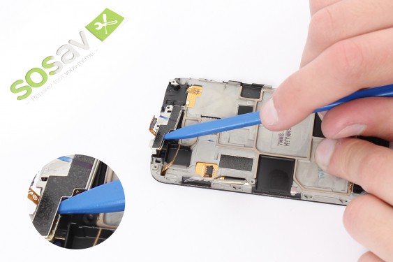

A l'aide de la pointe d'une spatule, en nylon déclipsez le bloc du haut parleur d'écoute.

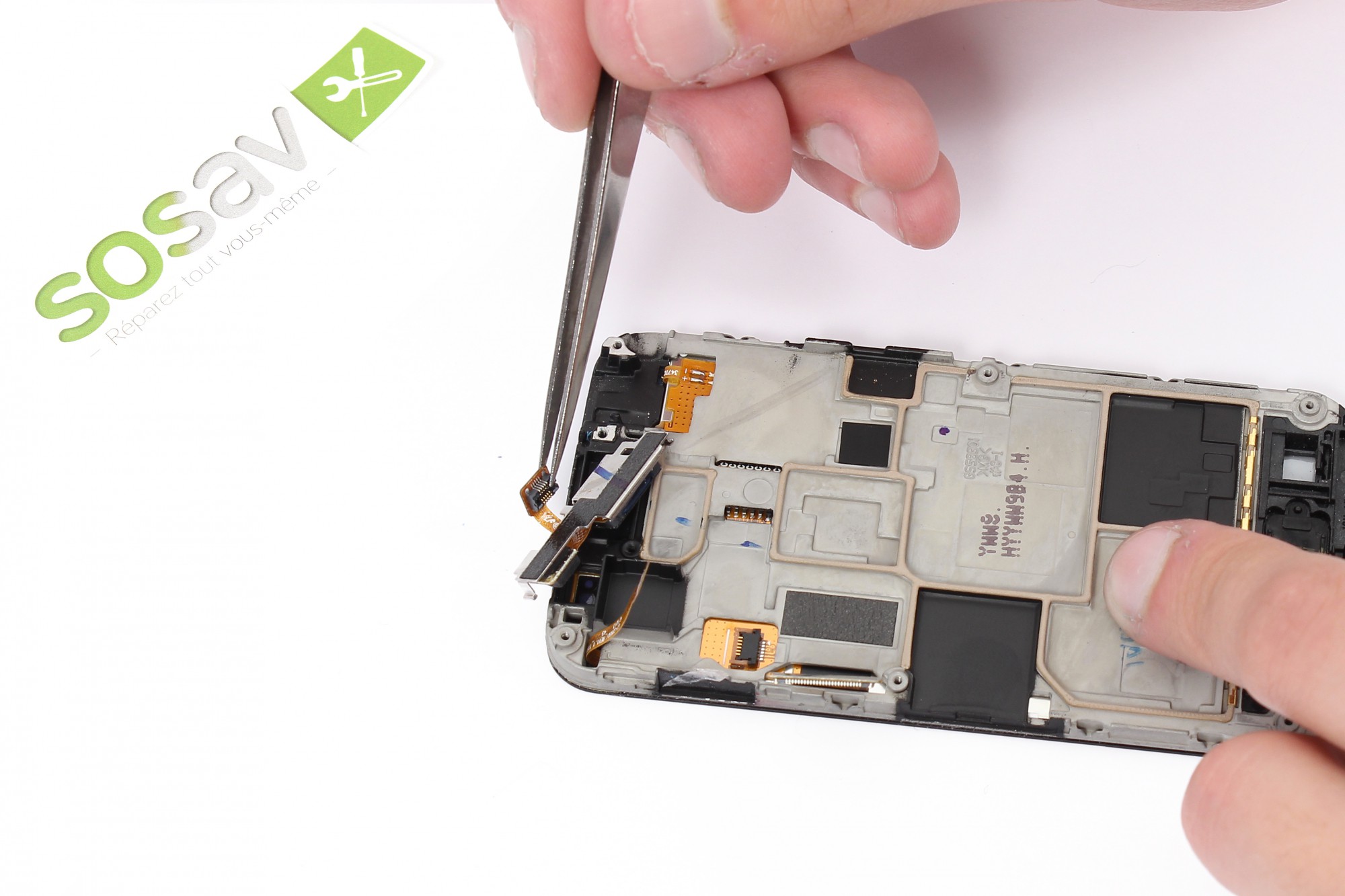

Utilisez une pince afin de saisir le bloc du haut parleur d'écoute puis de procéder à sa dépose.

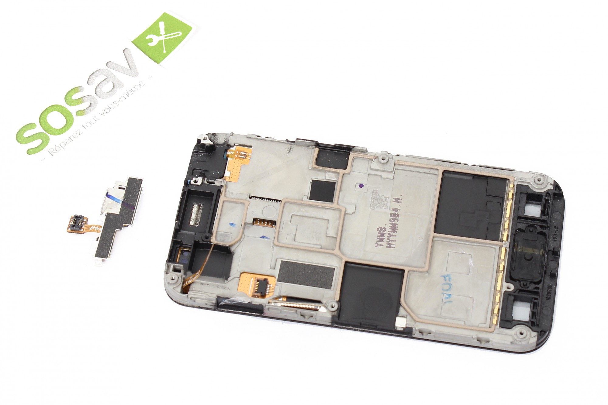

Le bloc haut parleur interne de votre Galaxy Ace 1 est maintenant démonté.
En cas de besoin, vous pouvez procéder à son remplacement par une pièce neuve.
