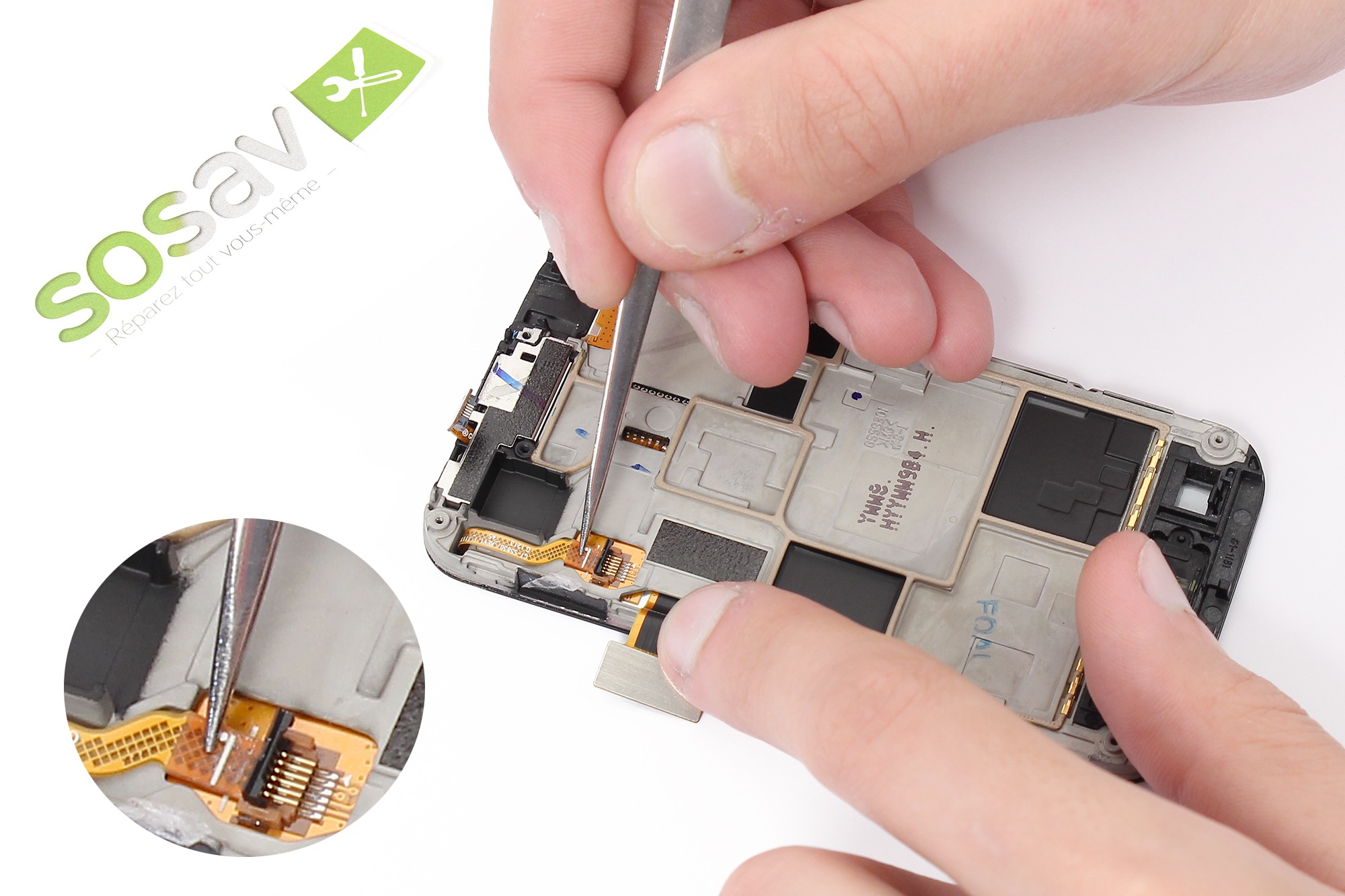

A l'aide d'une spatule en nylon, déconnectez délicatement la nappe reliant la carte mère à l'écran de votre Galaxy Ace 1.
La carte mère de votre Galaxy Ace 1 est désormais démontée.

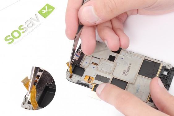

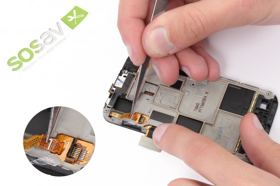

A l'aide d'une spatule en nylon, déconnectez la nappe de l'écran tactile.
Utilisez ensuite une pince afin de retirer délicatement cette dernière.

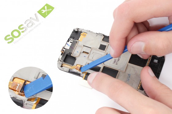

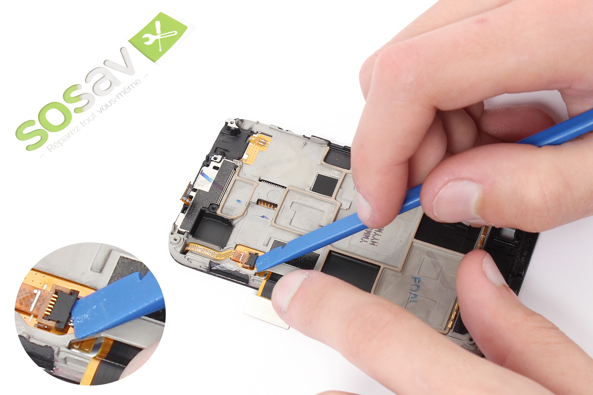

A l'aide de la pointe d'une spatule, déclipsez le bloc du haut parleur d'écoute.
Utilisez une pince afin de saisir le bloc du haut parleur d'écoute puis de procéder à sa dépose.
Le bloc haut parleur d'écoute (haut parleur interne) est maintenant démonté.
