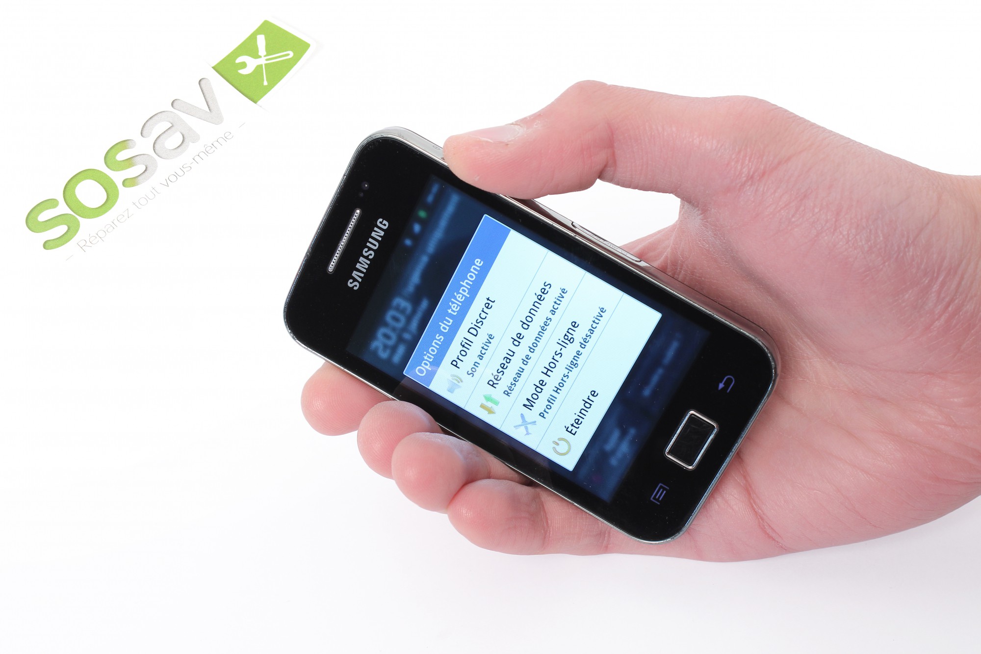

Avant de procéder au changement du bouton centrale (Bouton Home) de votre Galaxy Ace 1, il est nécessaire pour des raisons évidentes de sécurité de l'éteindre.
Pour ceci, appuyez sur le bouton d'allumage durant quelques secondes puis confirmez l'extinction par "Éteindre".

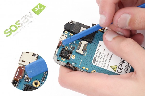

A l'aide d'une spatule en nylon, décollez délicatement le bouton power.

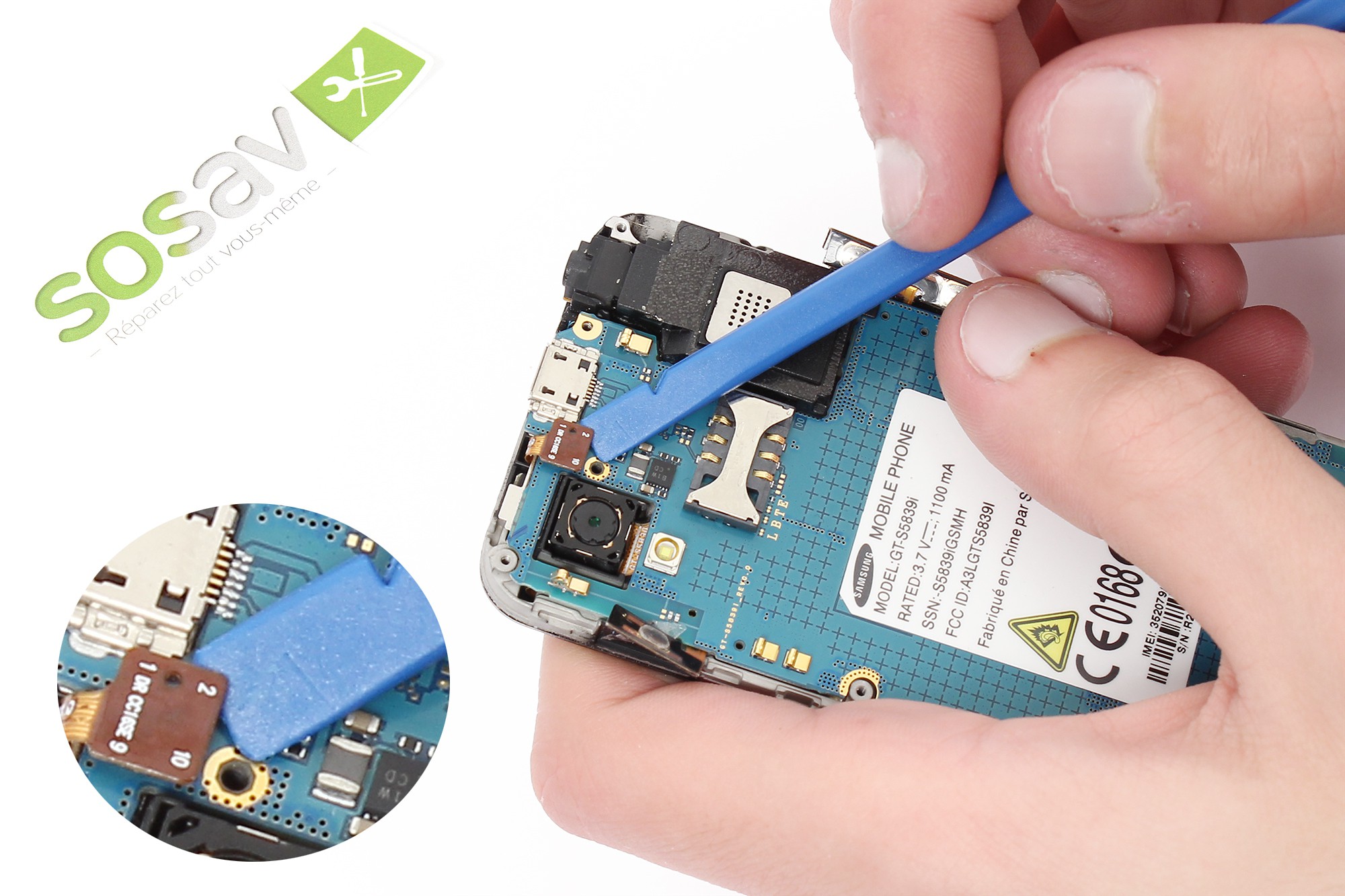

A l'aide d'une spatule en nylon, faites délicatement levier pour déconnecter la nappe du haut parleur interne.
Procédez désormais de le même manière pour décoller la nappe de gestion des boutons volume.
Utilisez une spatule en nylon afin de retirer le microphone principal de son emplacement.
Soyez délicats, le microphone est très fragile.

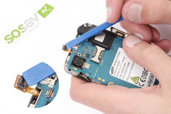

A l'aide d'une spatule en nylon, déconnectez délicatement la nappe reliant la carte mère à l'écran de votre Galaxy Ace 1.

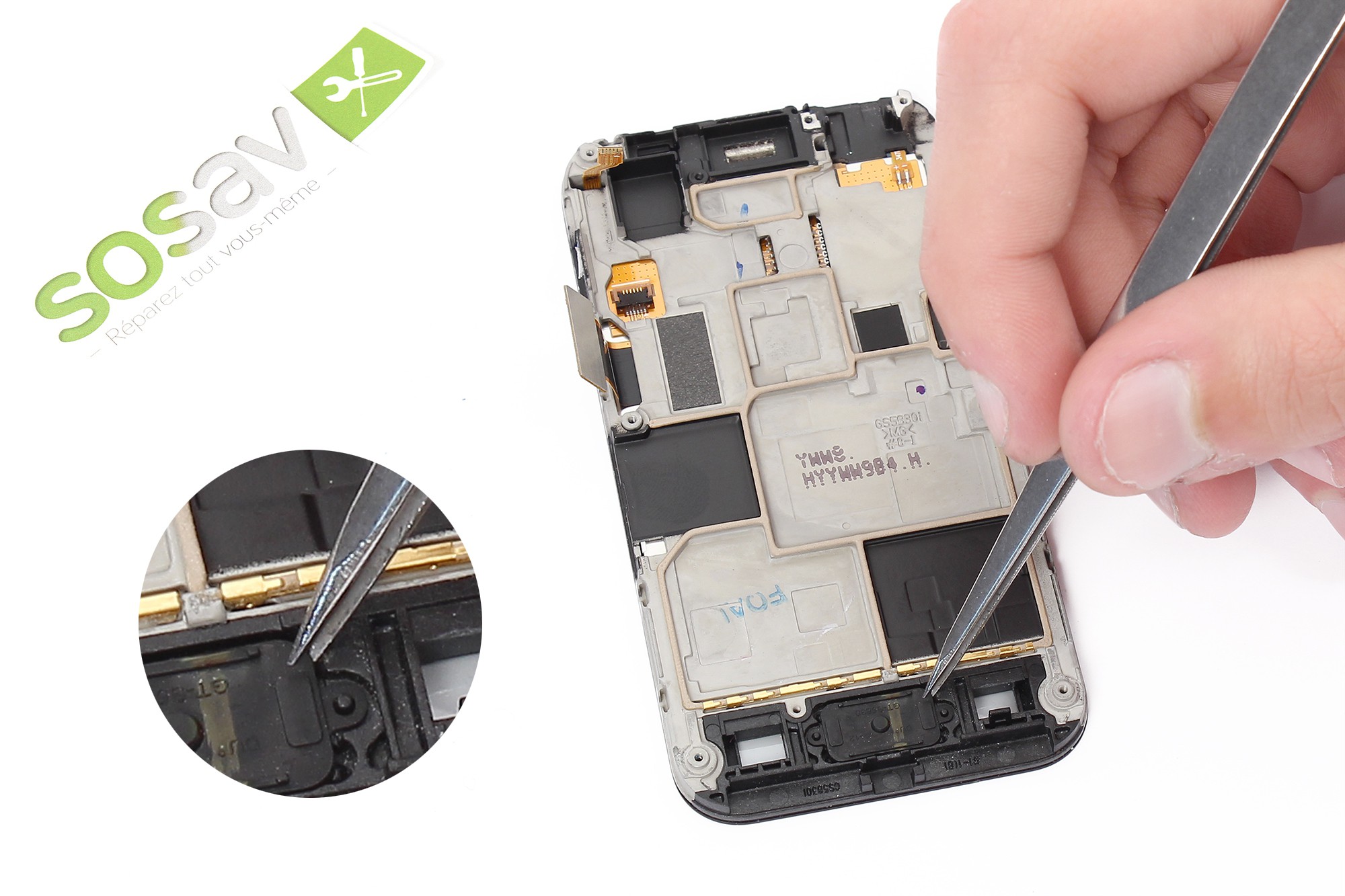

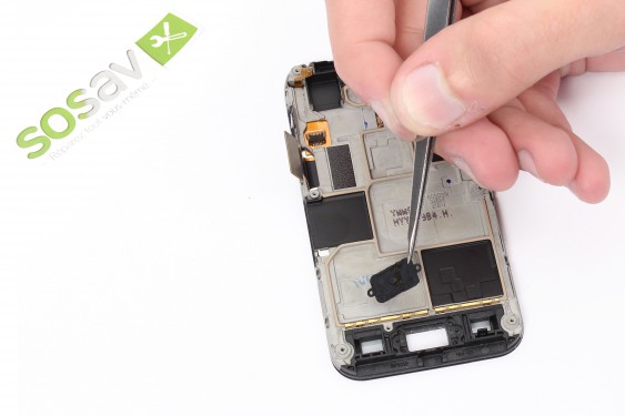

A l'aide d'une pince, saisissez le bouton central (bouton Home) puis procédez à sa dépose.

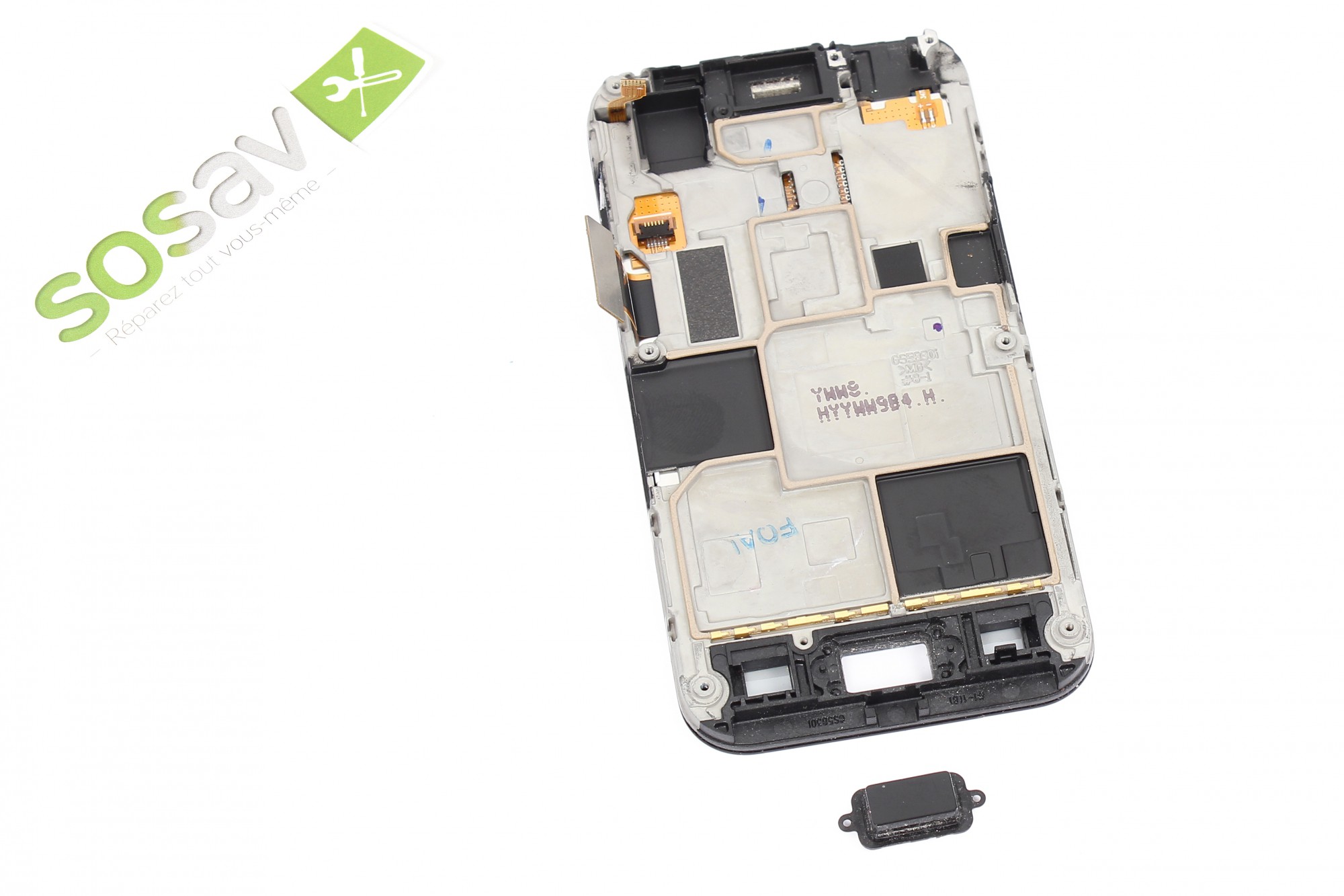

Le bouton home de votre Galaxy Ace 1 est maintenant démonté.
Procédez à son remplacement par un bouton neuf si nécessaire.
