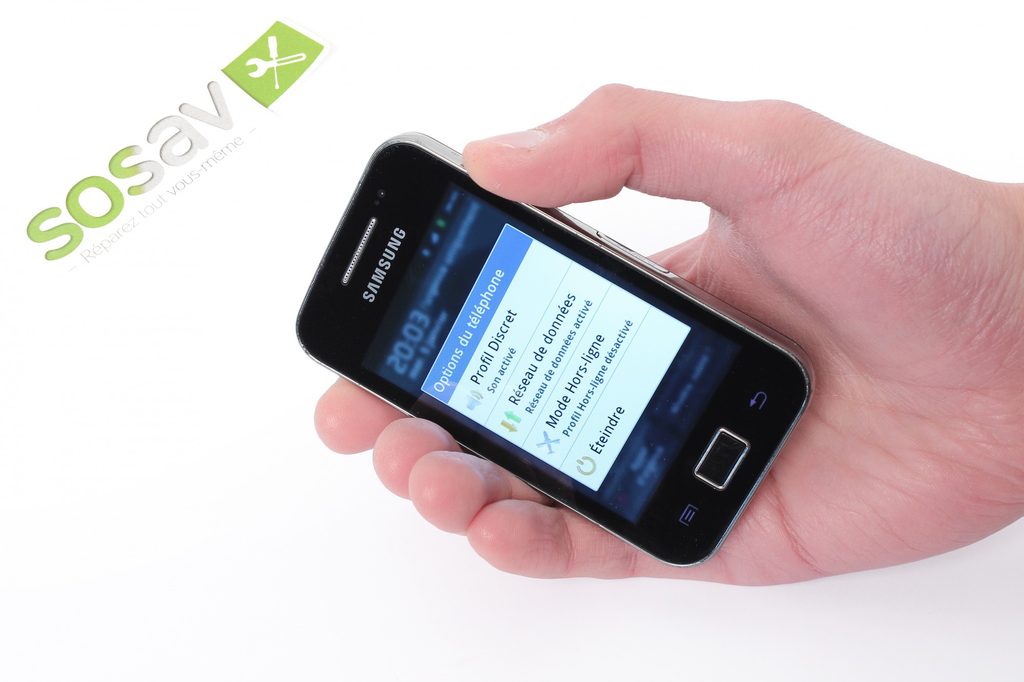

Avant de procéder au changement du bloc haut parleur externe / prise jack de votre Galaxy Ace 1, il est nécessaire pour des raisons évidentes de sécurité de l'éteindre.
Pour ceci, appuyez sur le bouton d'allumage durant quelques secondes puis confirmez l'extinction par "Éteindre".

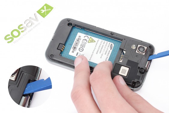

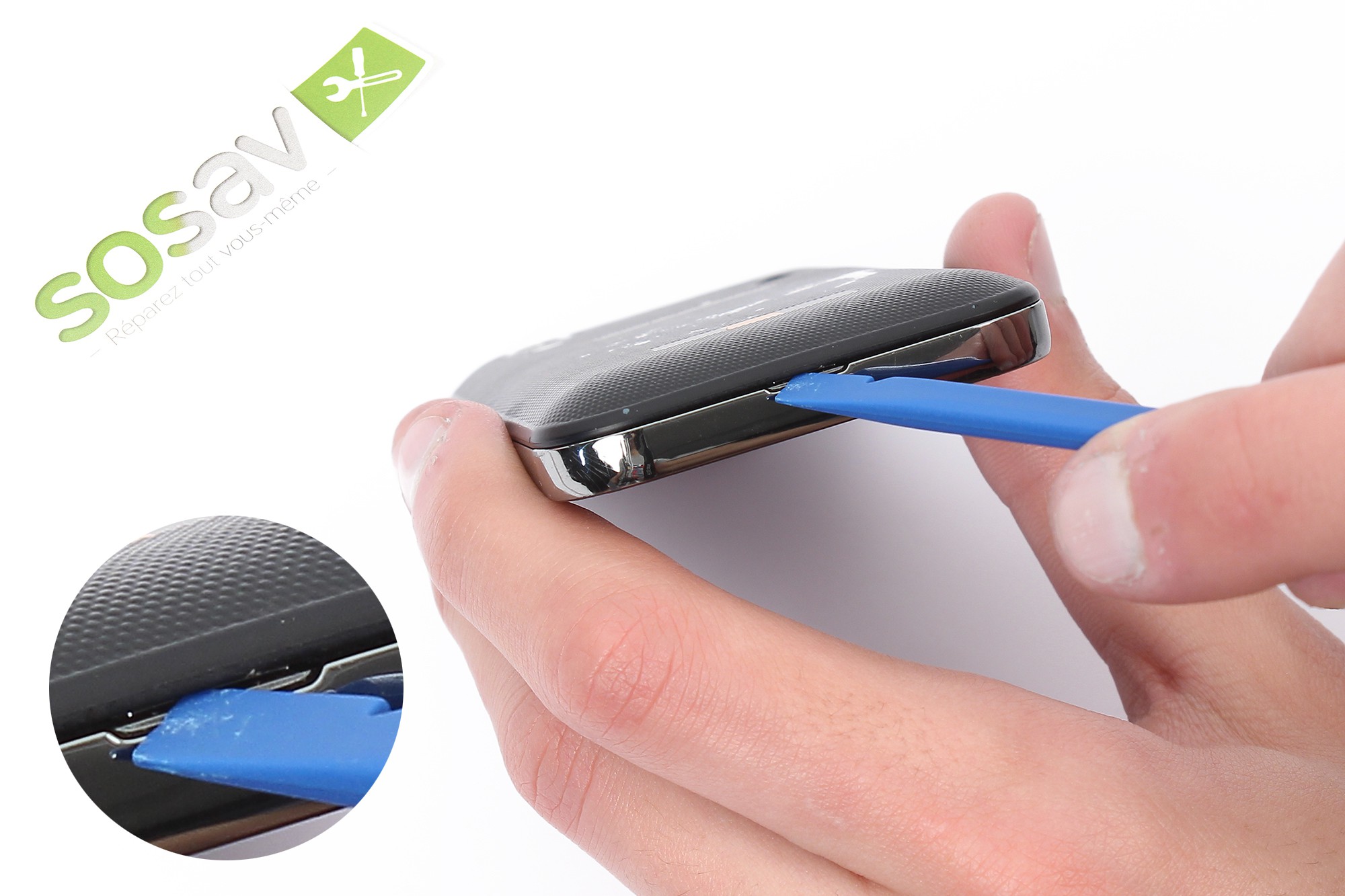

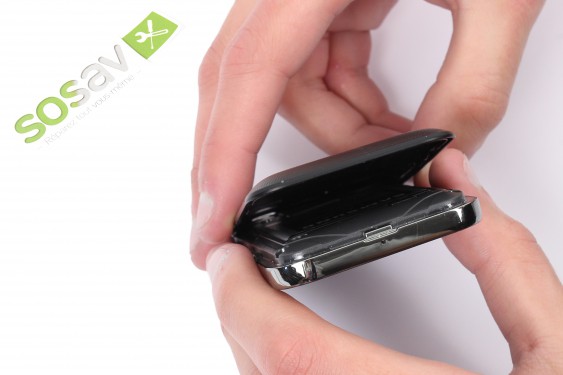

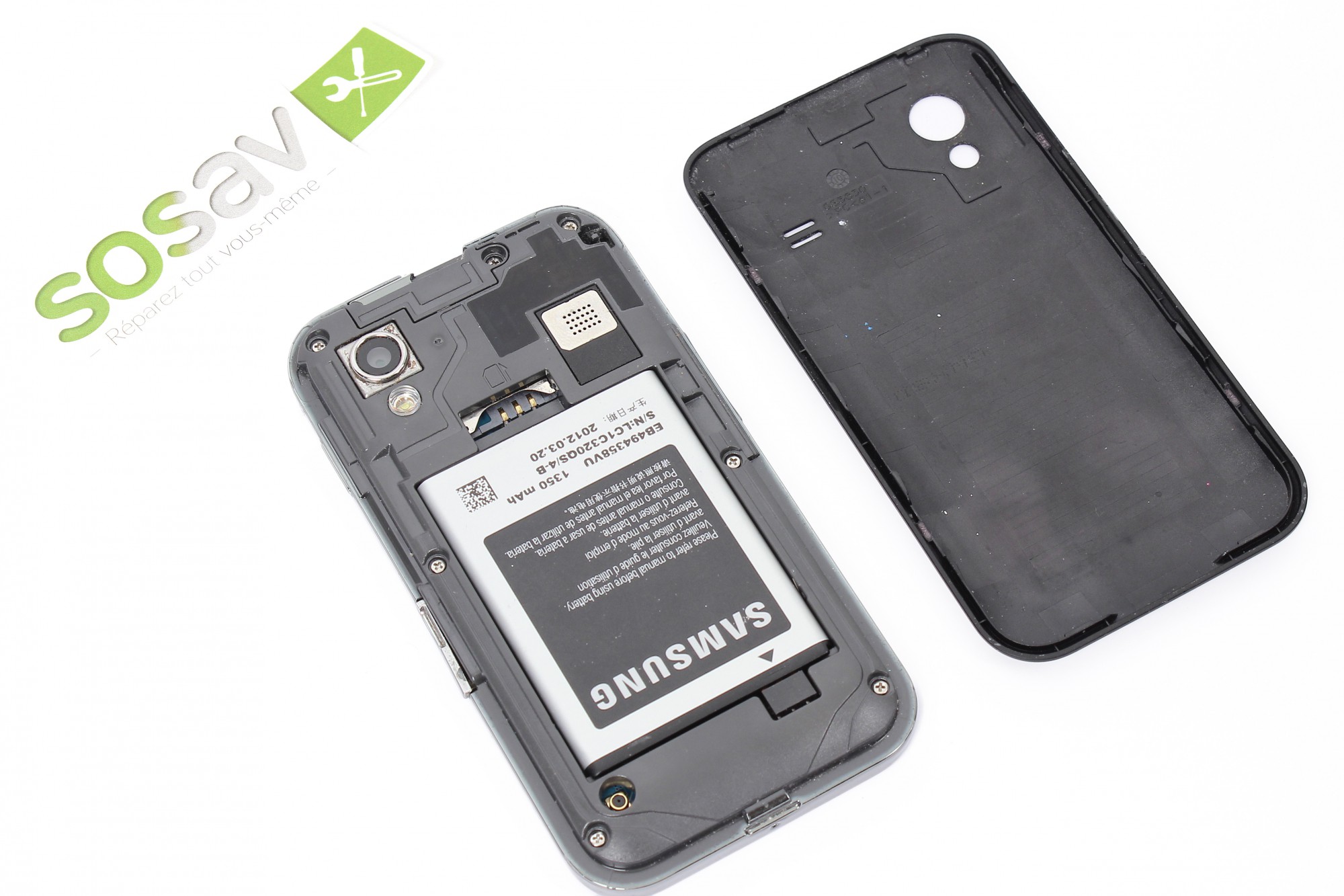

A l'aide d'une spatule en nylon, retirez le cache arrière du Galaxy Ace 1.
Le cache arrière du Galaxy Ace 1 est désormais démonté.

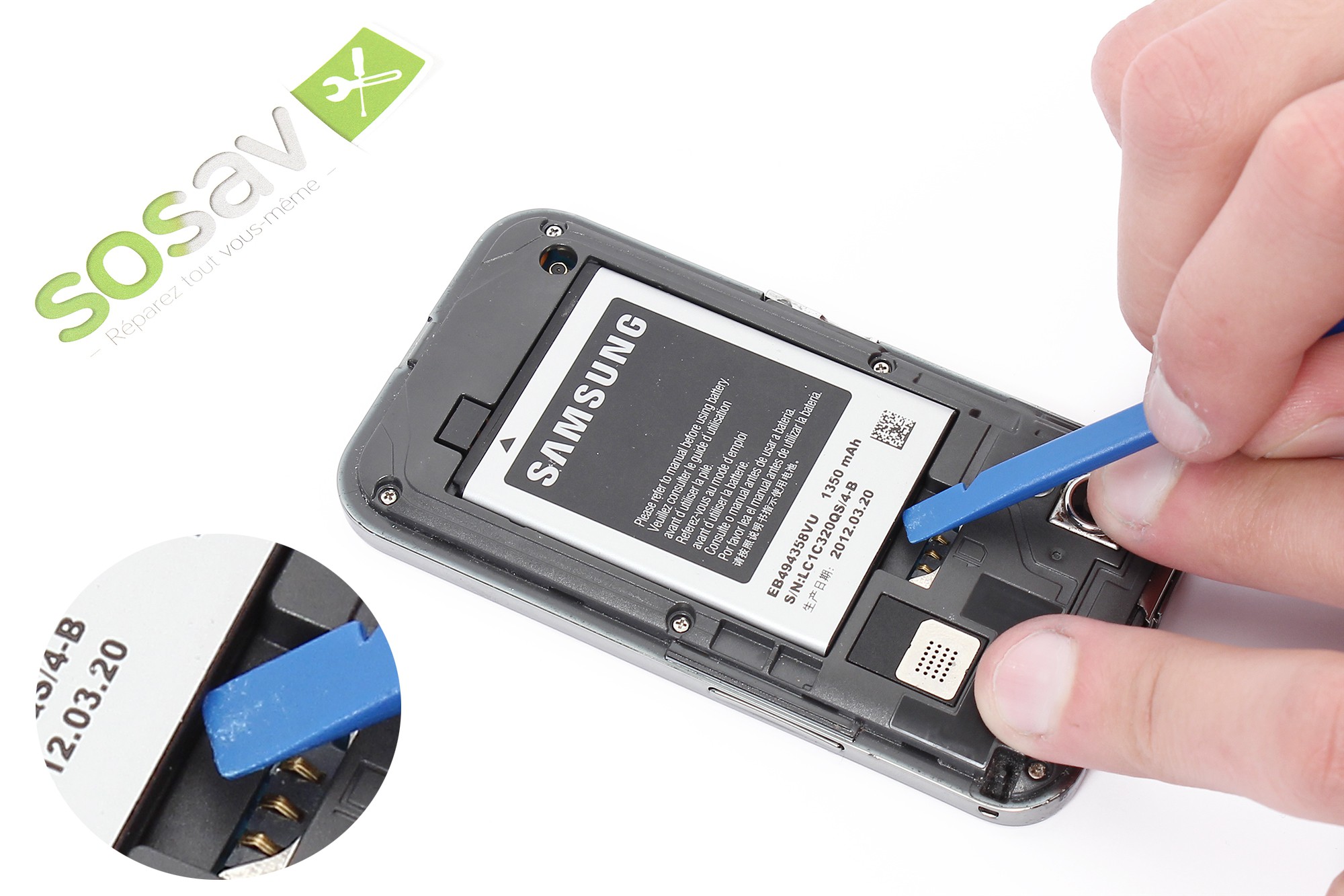

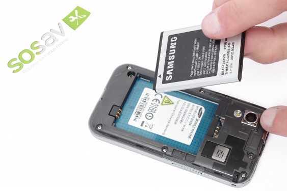

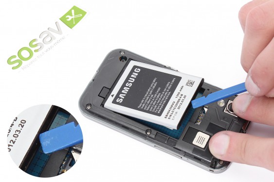

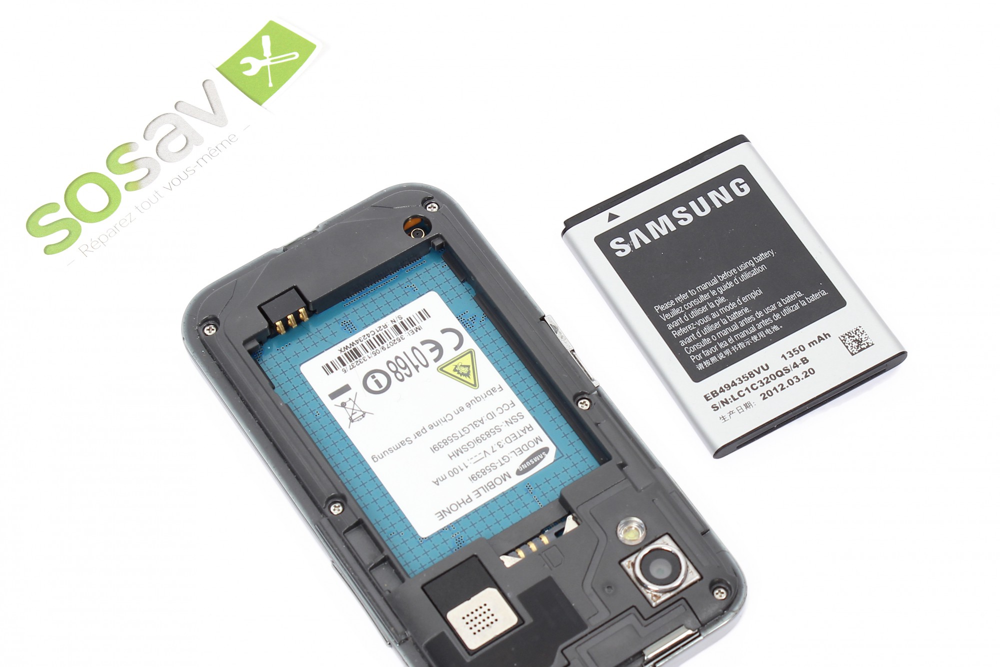

A l'aide d'une spatule en nylon, soulevez la batterie.
Une fois soulevée, vous pouvez ôter complètement la batterie du Galaxy Ace 1.
La batterie du Galaxy Ace 1 est désormais démontée.

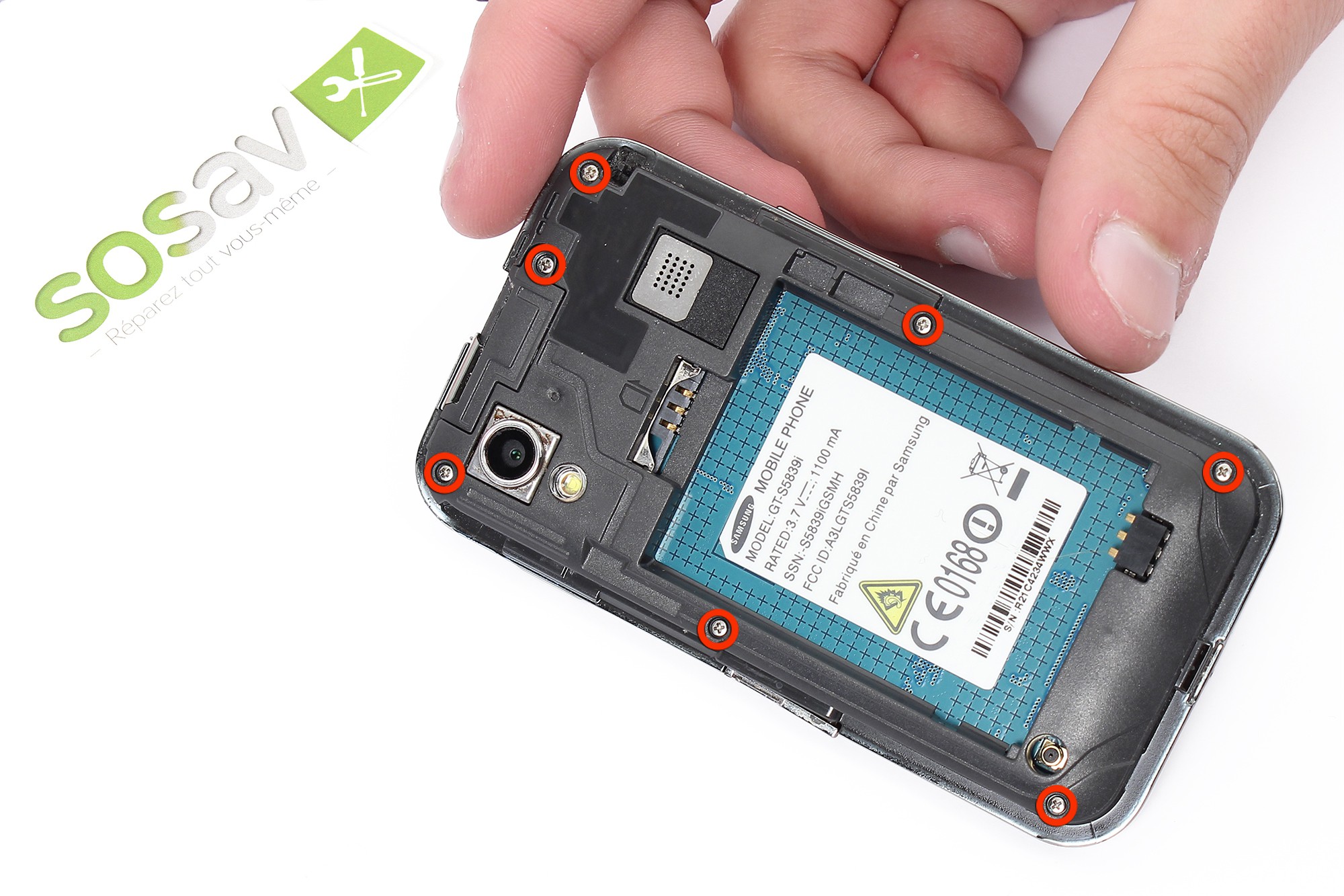

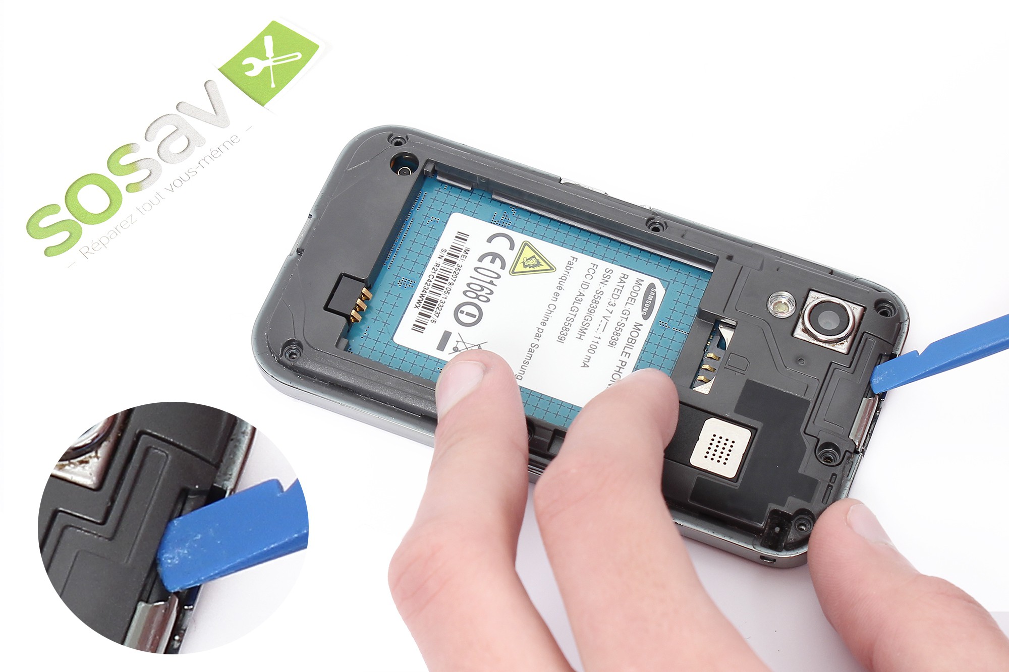

A l'aide d'un tournevis cruciforme, dévissez les 7 vis maintenant le châssis interne du téléphone.

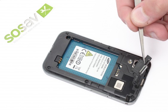

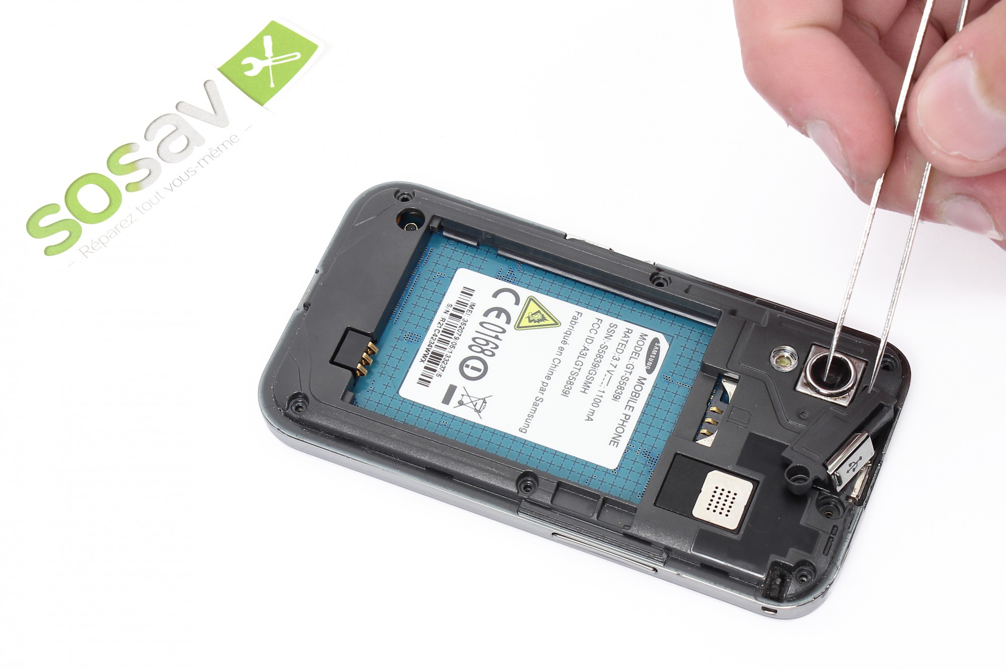

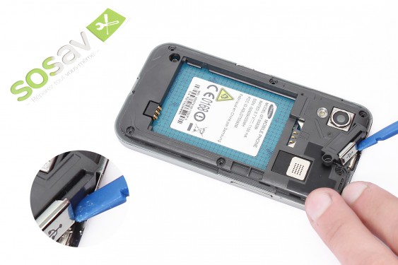

A l'aide d'une spatule en nylon, déclipsez le cache port USB localisé en haut du téléphone.
Utilisez ensuite une pince afin de retirer et déposer le cache port USB.

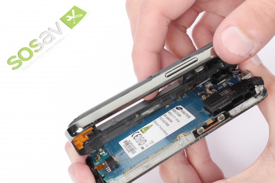

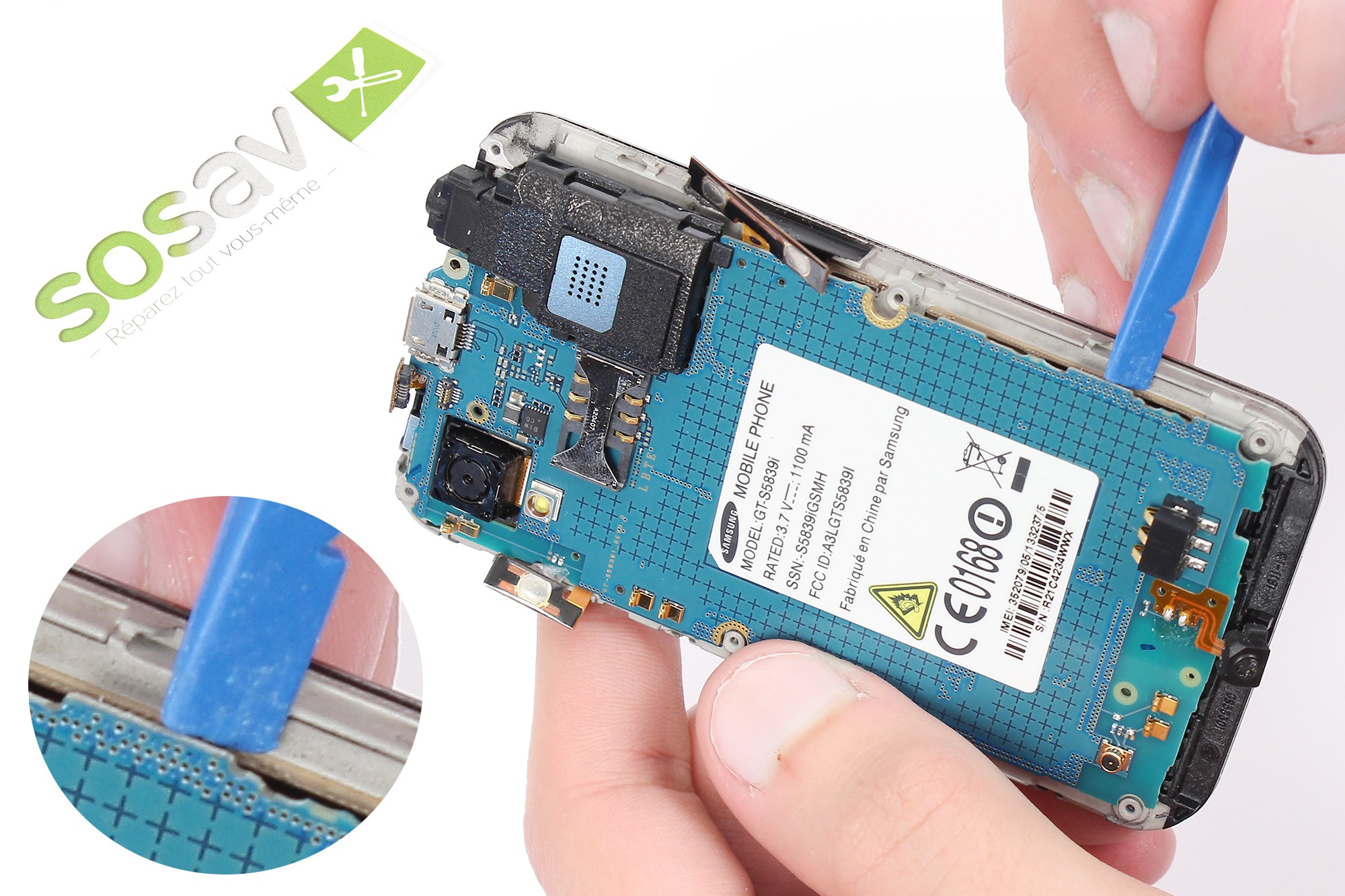

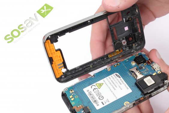

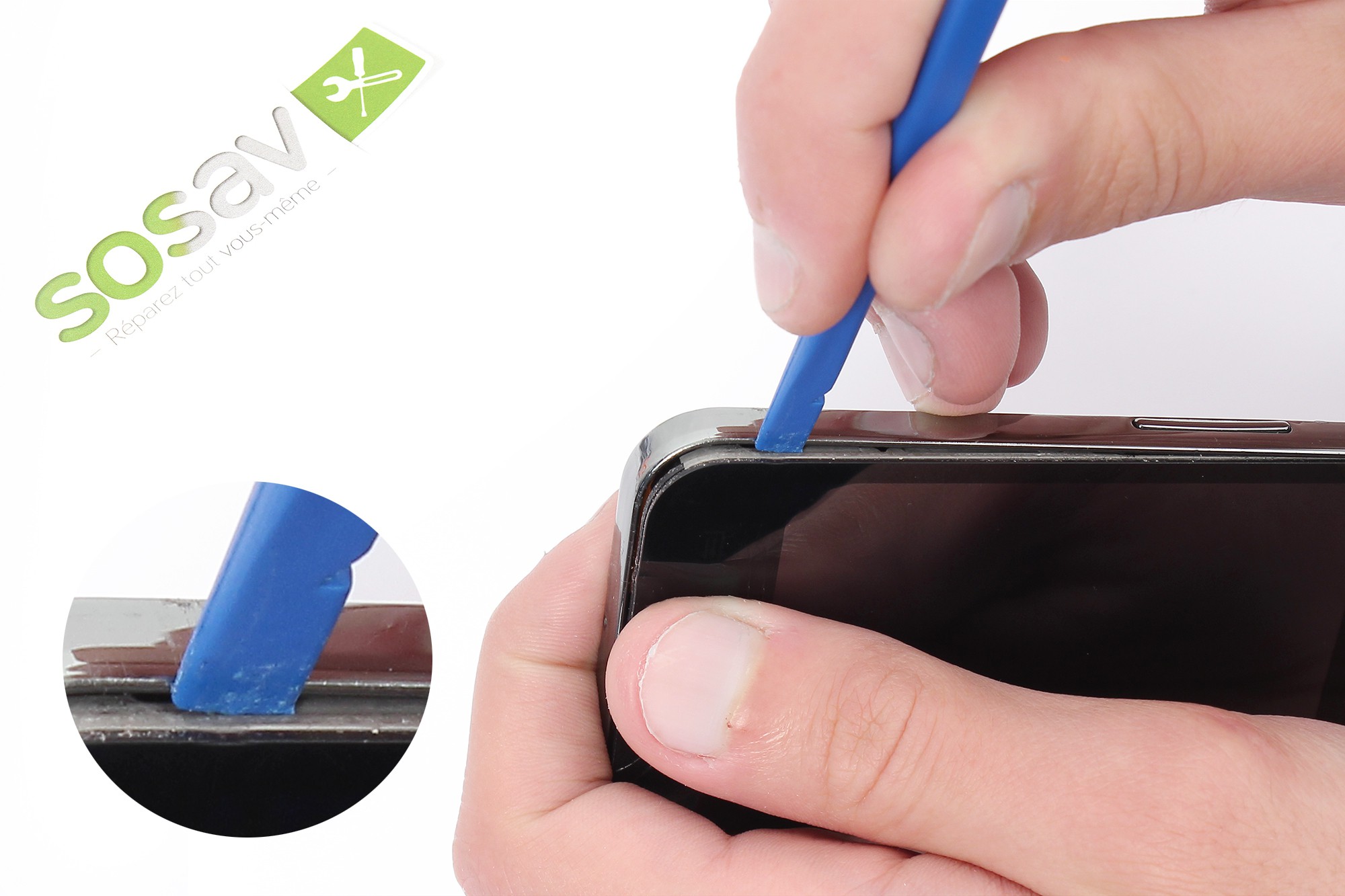

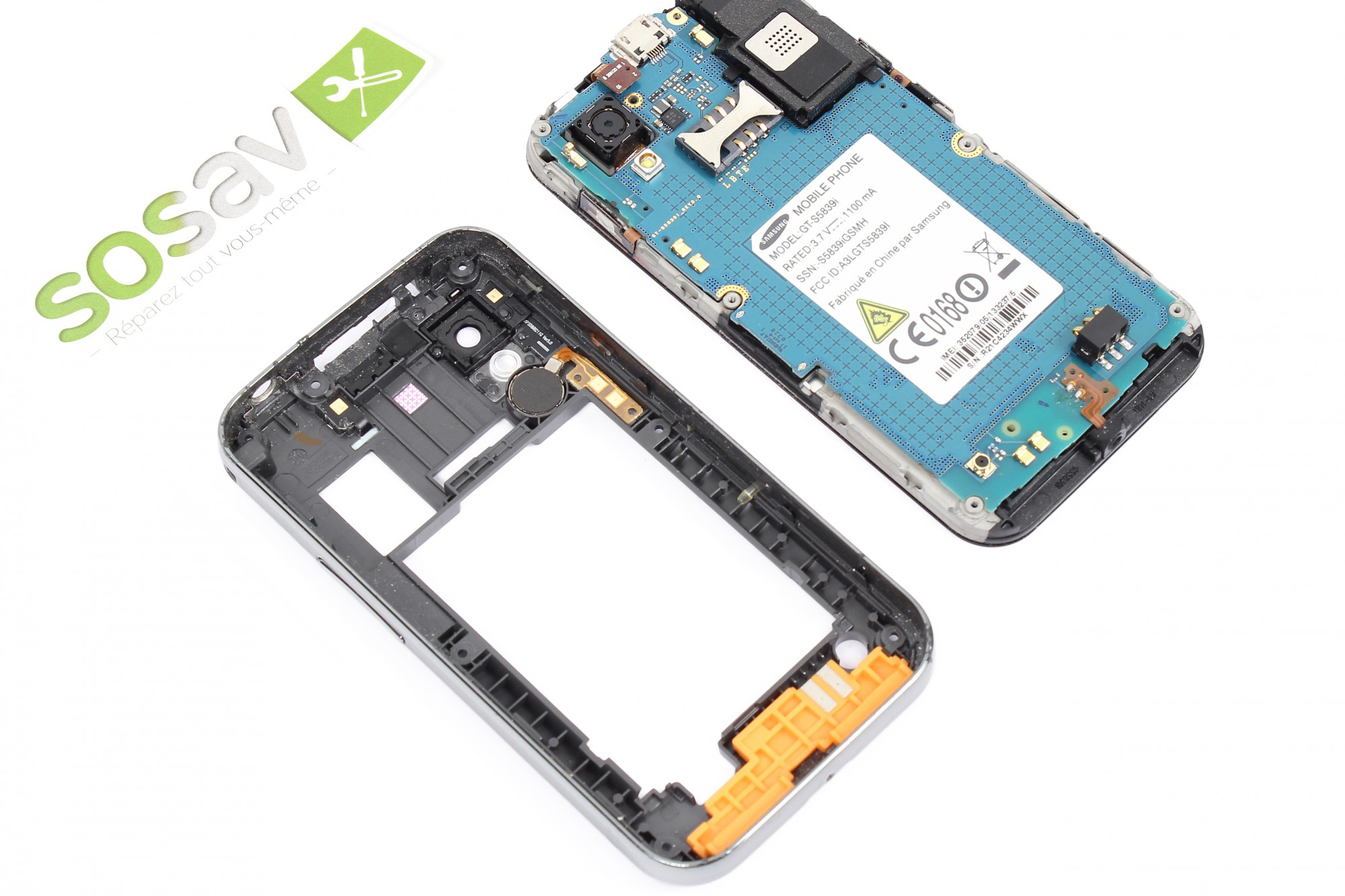

Insérez une spatule en nylon dans l'interstice entre l'écran et le châssis interne du Galaxy Ace 1 afin de déclipser et retirer cette dernière.
Le châssis interne du Galaxy Ace 1 est désormais démontée.

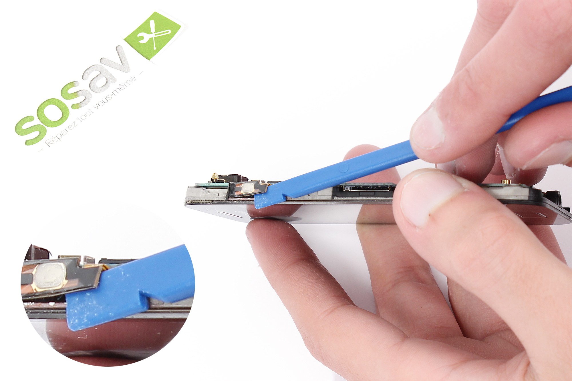

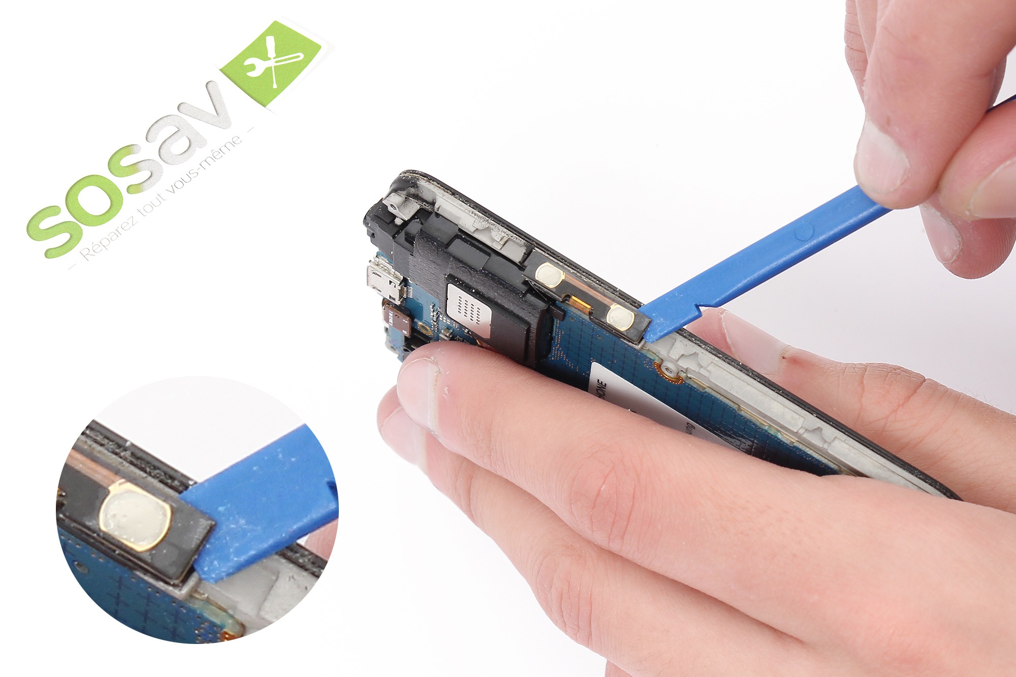

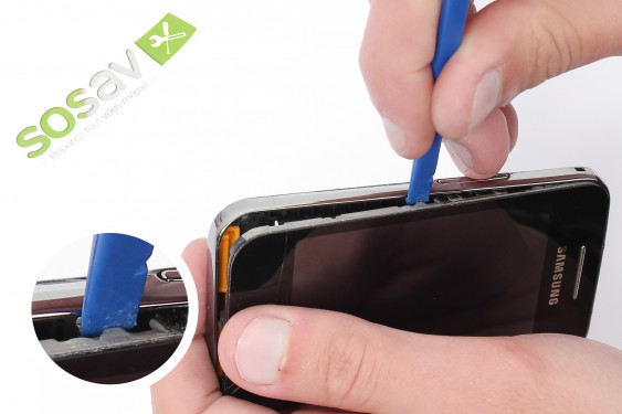

A l'aide d'une spatule en nylon, décollez délicatement le bouton power.
Procédez à la même opération et utilisez une spatule en nylon afin de décoller les boutons de volume.

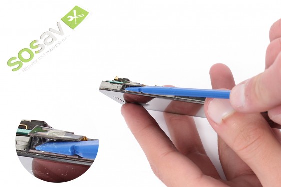

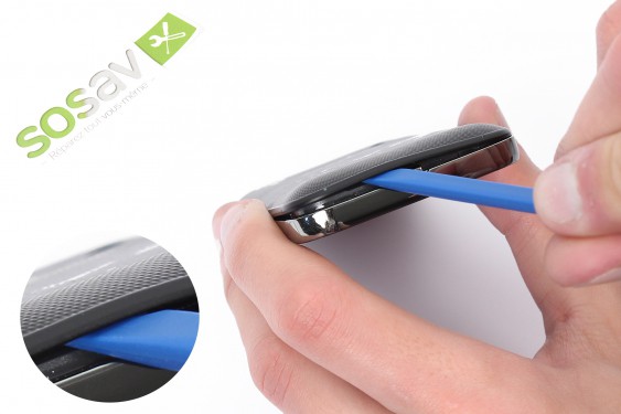

Utilisez une spatule en nylon afin de retirer le microphone principal de son emplacement.
Soyez délicats, le microphone est très fragile.

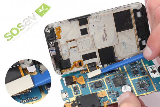

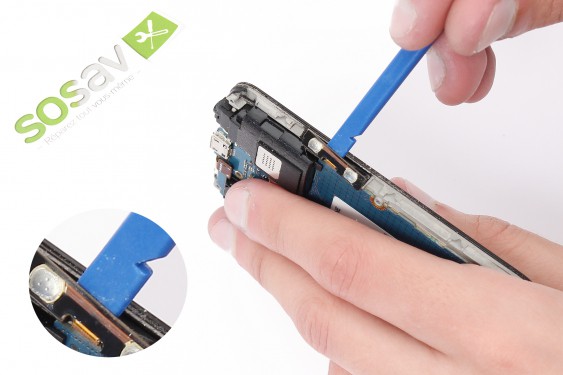

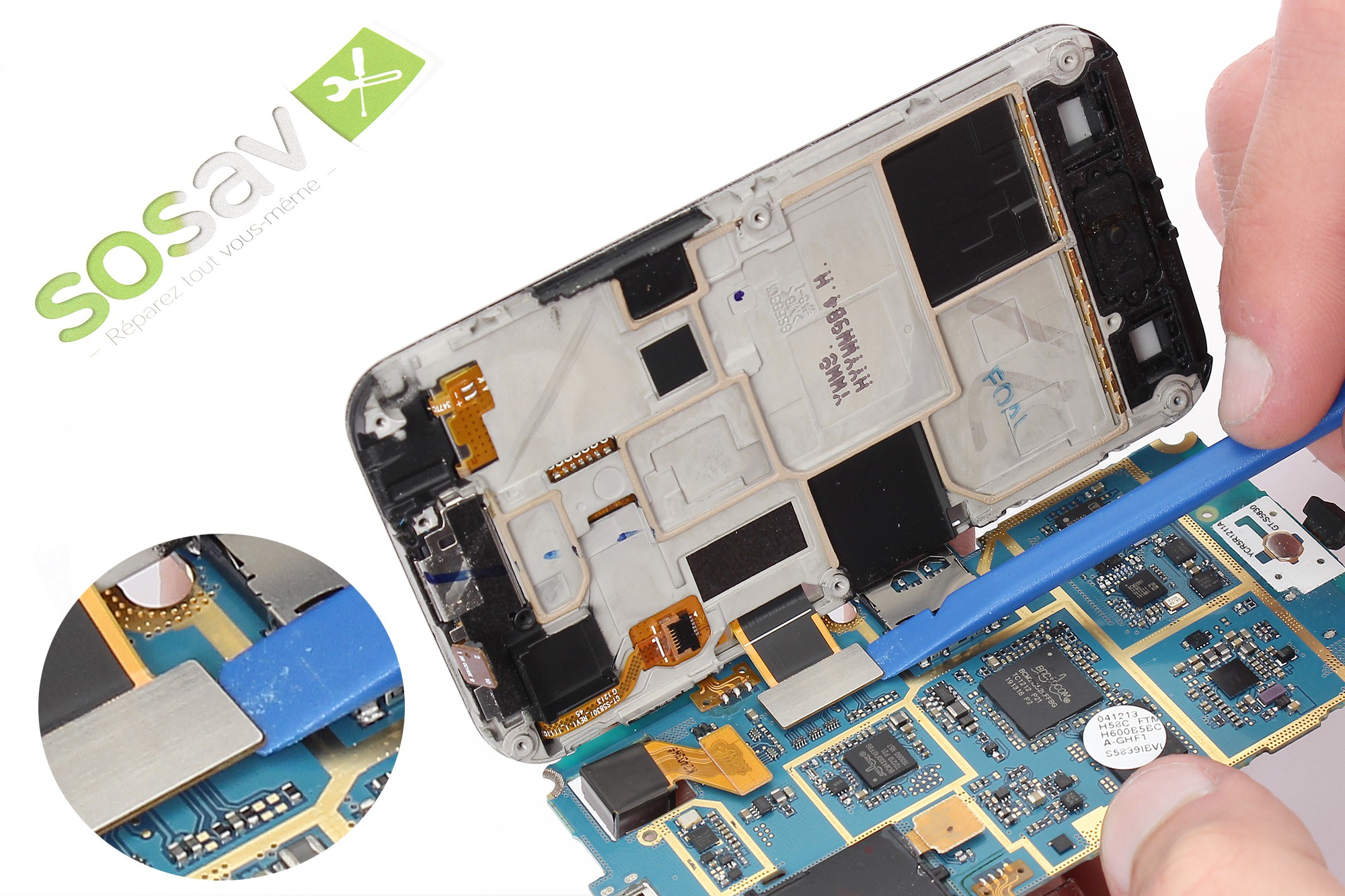

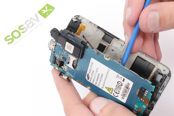

A l'aide d'une spatule en nylon, soulevez délicatement la carte mère du téléphone en décrivant un mouvement d'ouverture.
La carte mère est encore reliée au reste du téléphone par une nappe, ne la retirez pas entièrement à cet instant !

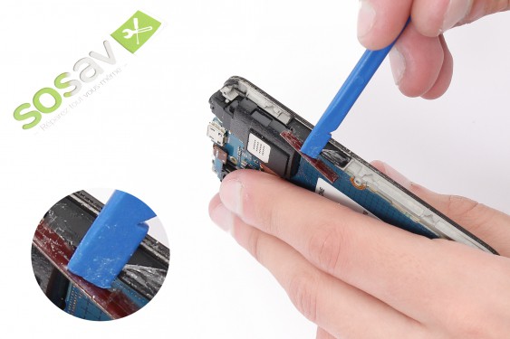

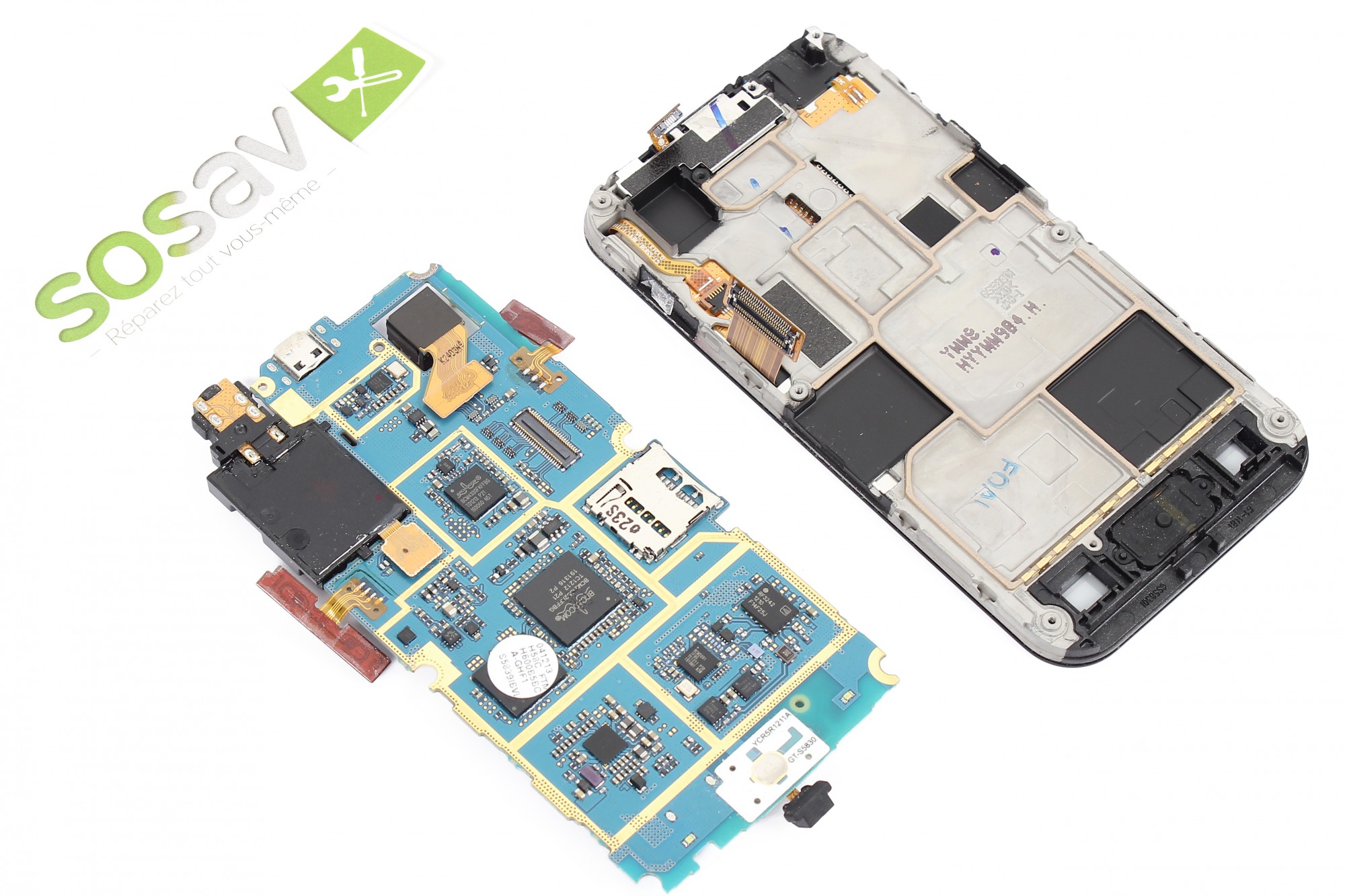

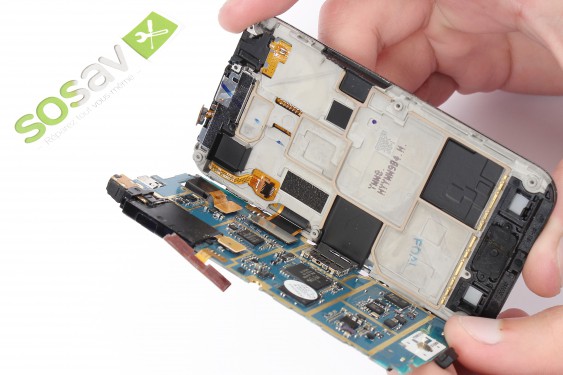

A l'aide d'une spatule en nylon, déconnectez délicatement la nappe reliant la carte mère à l'écran de votre Galaxy Ace 1.
Votre carte mère est désormais démontée.

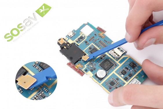

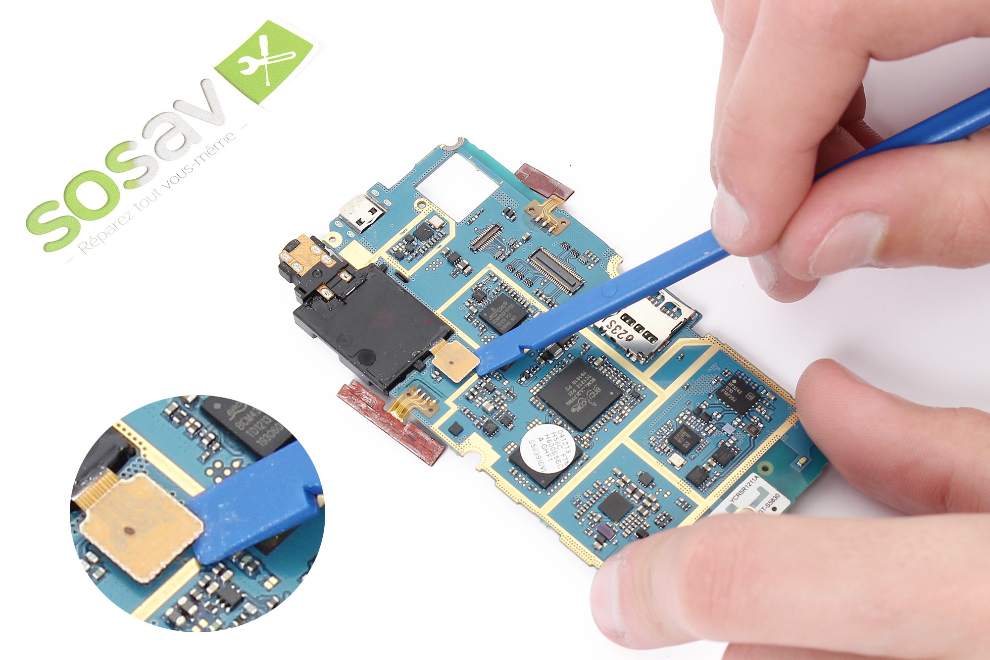

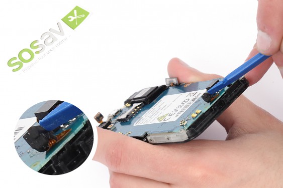

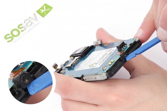

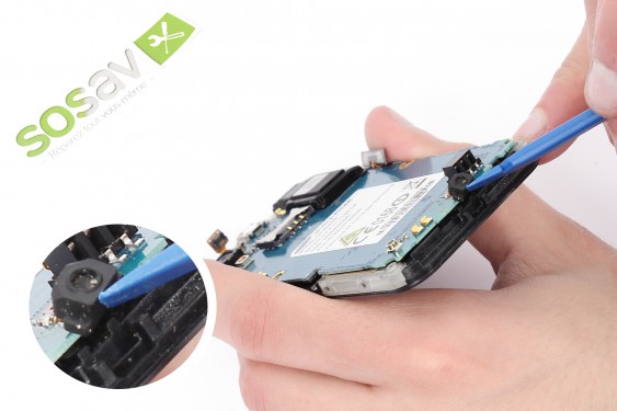

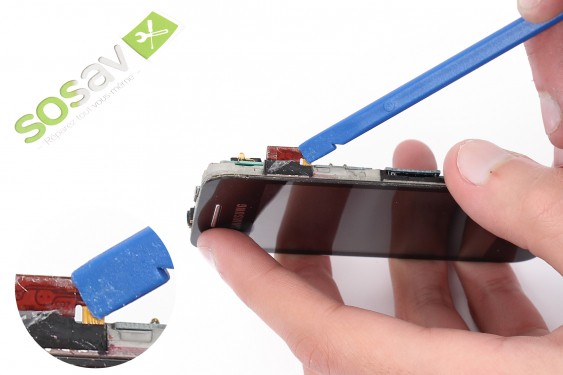

A l'aide d'une spatule en nylon, déconnectez la nappe du haut parleur externe/prise jack.

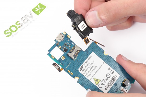

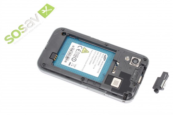

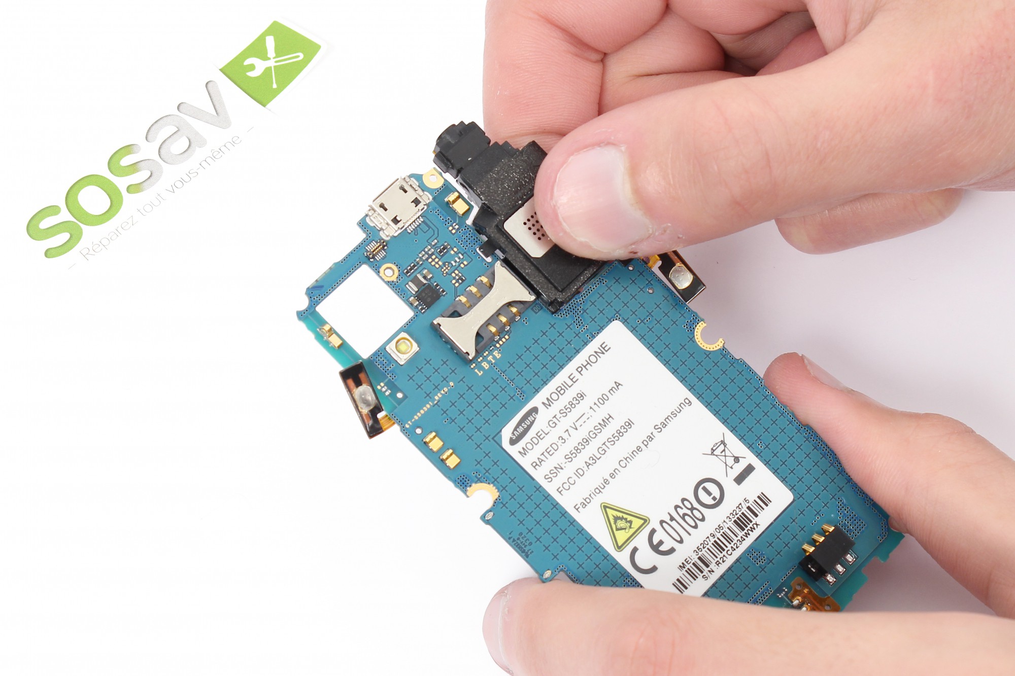

Saisissez ensuite le bloc puis retirez le manuellement.
Soyez délicats en veillant à ne pas endommager les clips plastiques de maintien lors de la manipulation.

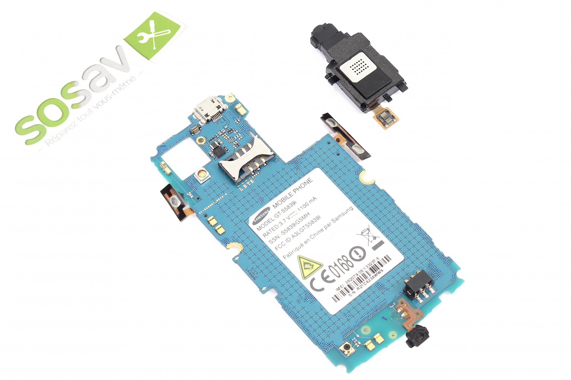

Le bloc haut parleur externe/prise jack de votre Galaxy Ace 1 est désormais démonté.
Procédez à son remplacement si nécessaire.
