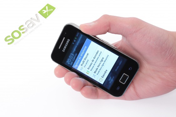

Avant de procéder au changement de la batterie de votre Galaxy Ace 1, il est nécessaire pour des raisons évidentes de sécurité de l'éteindre.
Pour ceci, appuyez sur le bouton d'allumage durant quelques secondes puis confirmez l'extinction par "Éteindre".

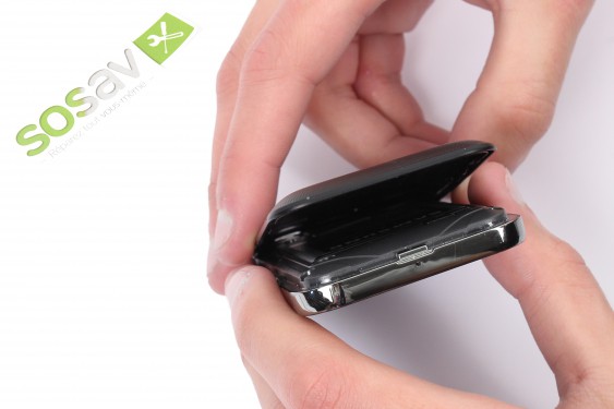

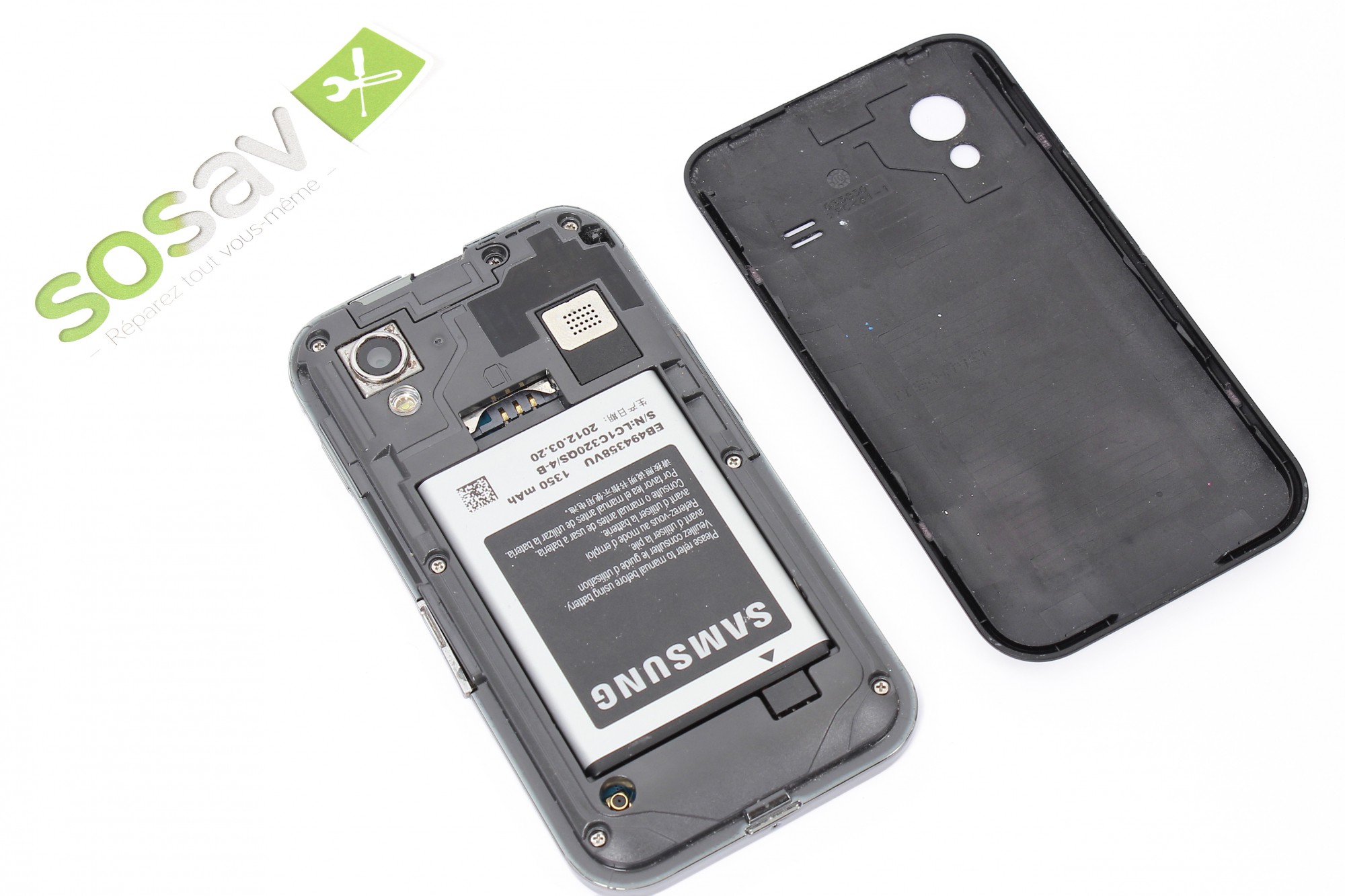

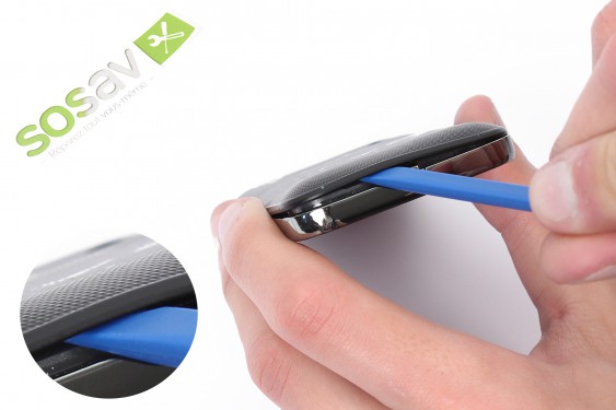

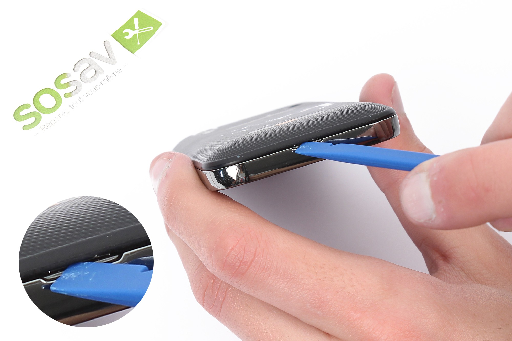

A l'aide d'une spatule en nylon, retirez le cache arrière du Galaxy Ace 1.
Le cache arrière du Galaxy Ace 1 est désormais démonté.

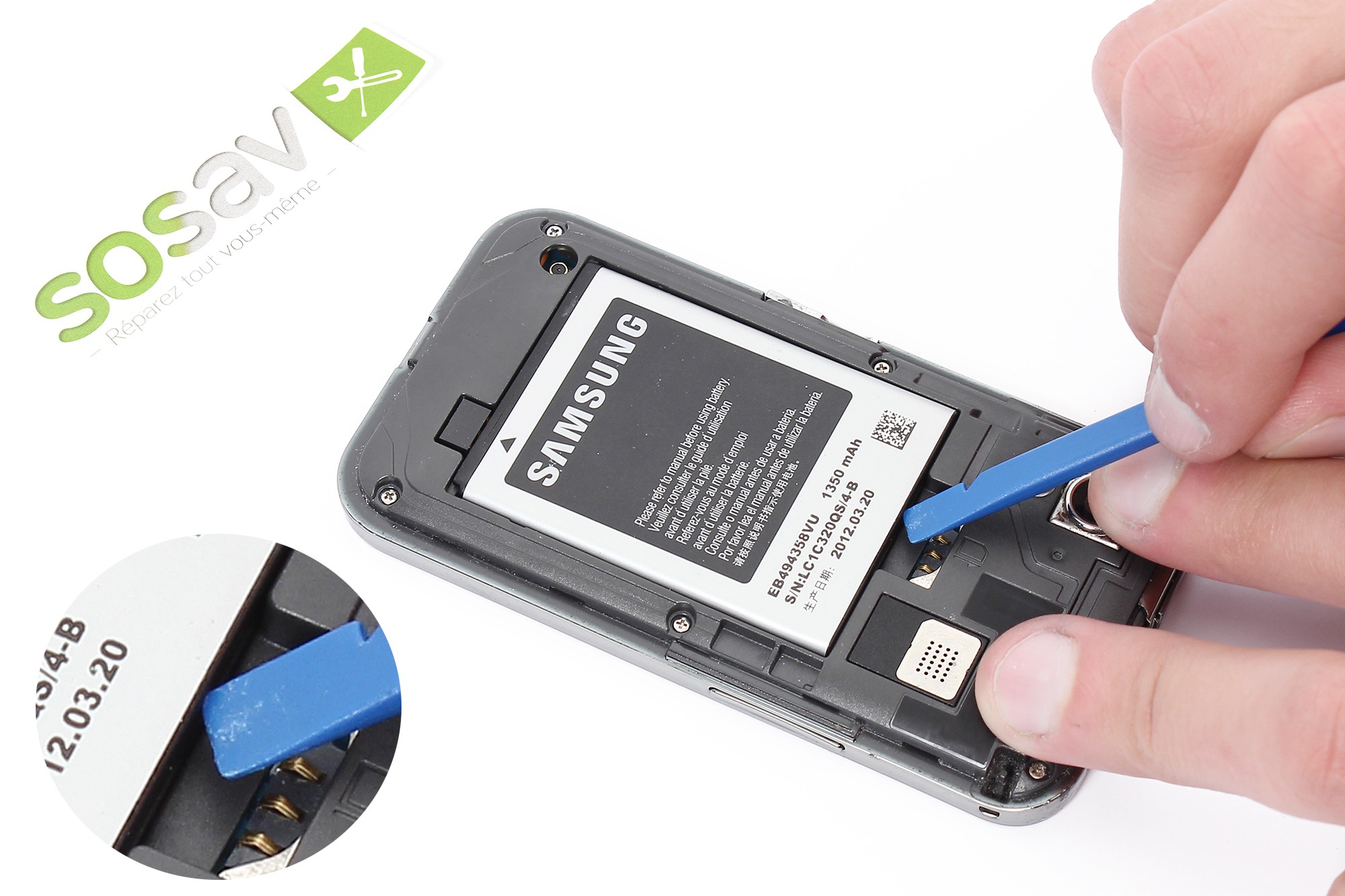

A l'aide d'une spatule en nylon, soulevez la batterie.

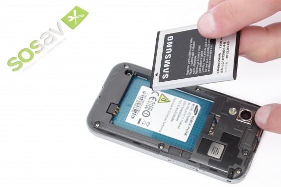

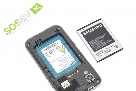

Une fois soulevée, vous pouvez ôter complètement la batterie du Galaxy Ace 1.
La batterie de votre Galaxy Ace 2 est désormais démontée.
Remplacez la par une neuve si nécessaire.
