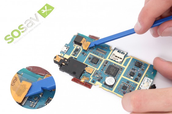

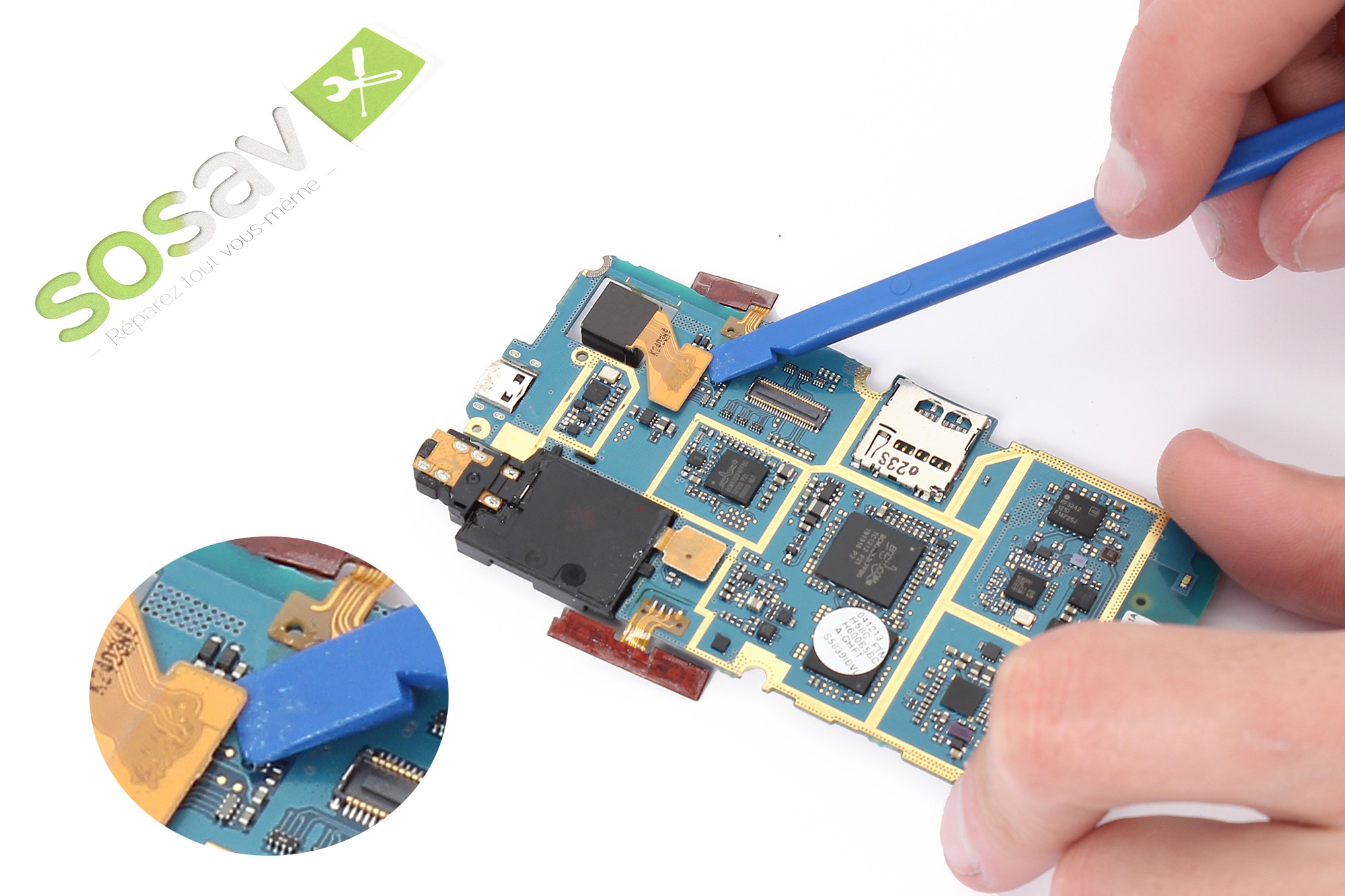

A l'aide d'une spatule, faites levier afin de déconnecter la nappe de la caméra arrière.

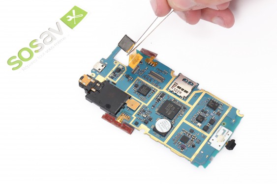

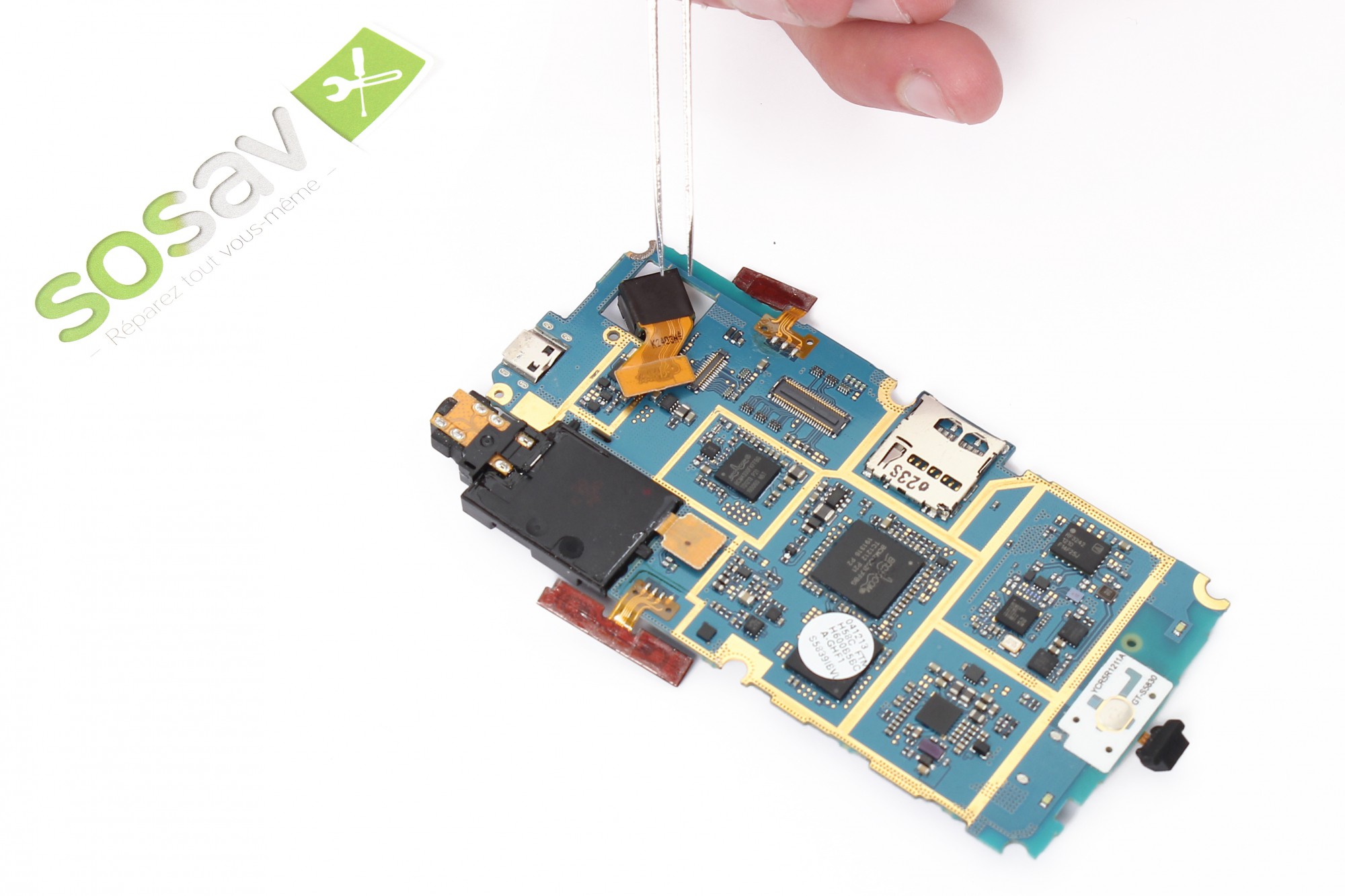

Utilisez ensuite une pince afin de retirer puis déposer la caméra.

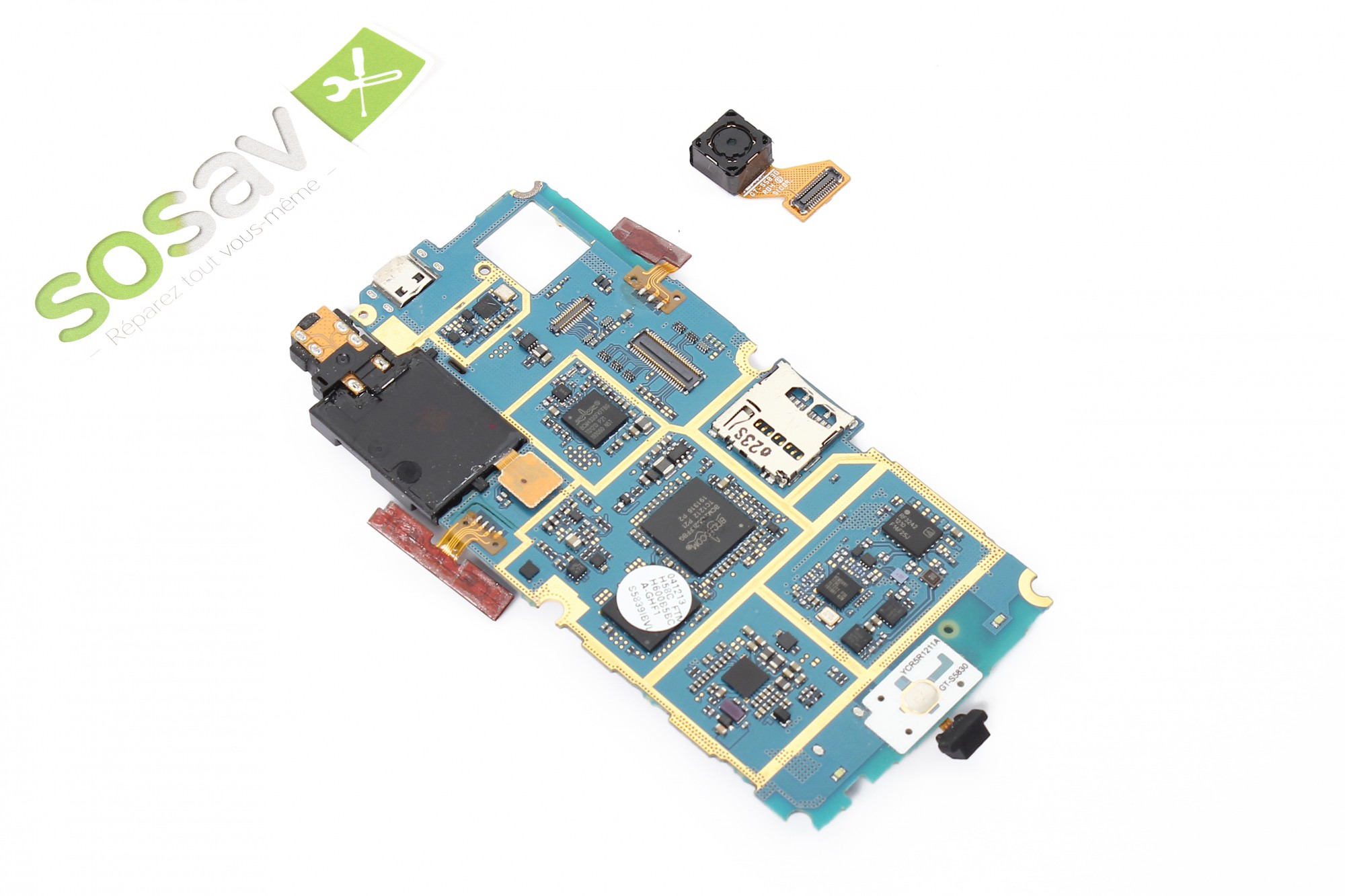

La caméra de votre Galaxy Ace 1 est désormais démontée.
Remplacez la par une pièce neuve si nécessaire.
