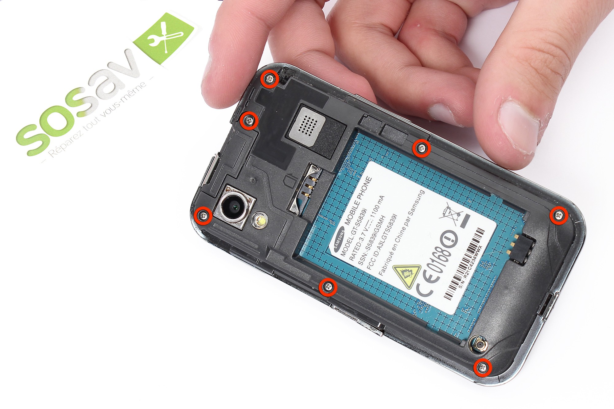

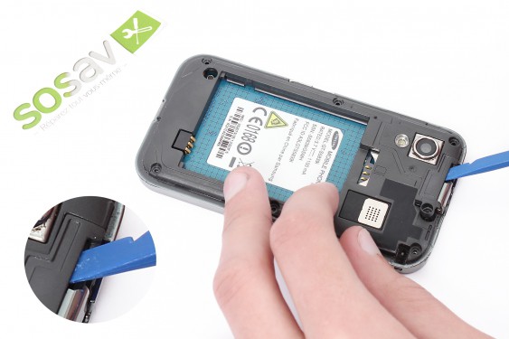

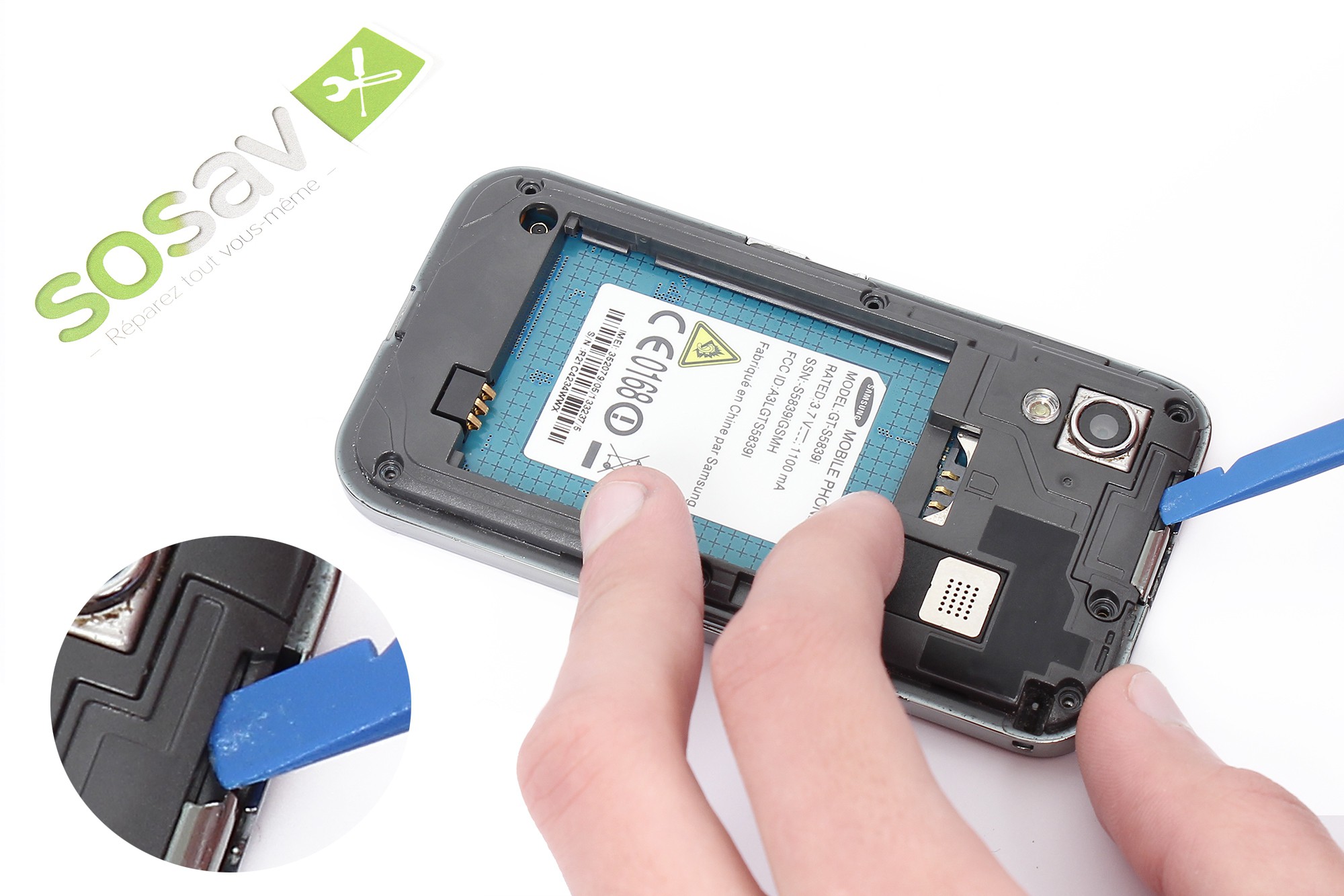

A l'aide d'un tournevis cruciforme, dévissez les 7 vis maintenant le châssis interne du téléphone.

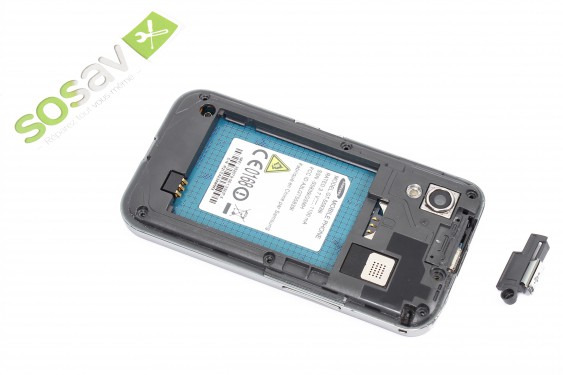

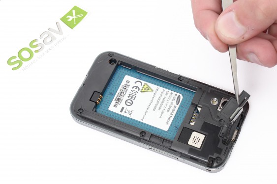

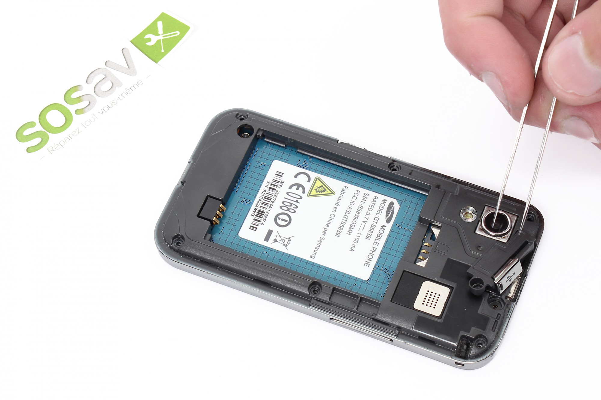

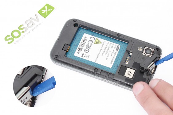

A l'aide d'une spatule en nylon, déclipsez le cache port USB localisé en haut du téléphone.
Utilisez ensuite une pince afin de retirer et déposer le cache port USB.

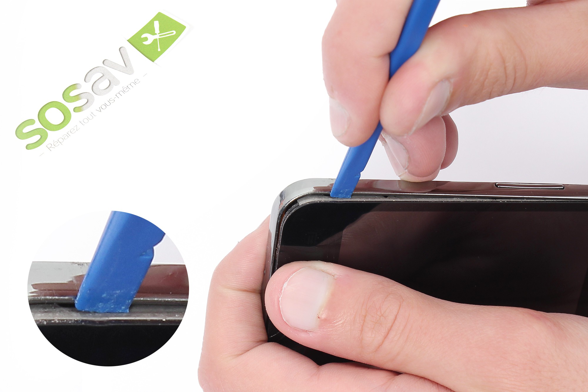

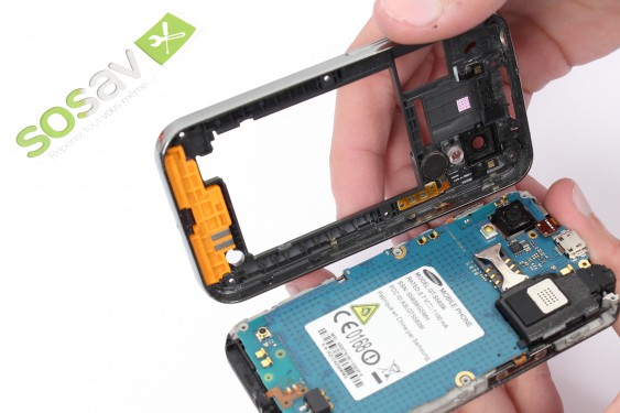

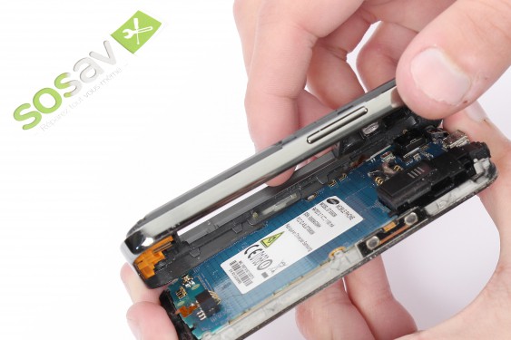

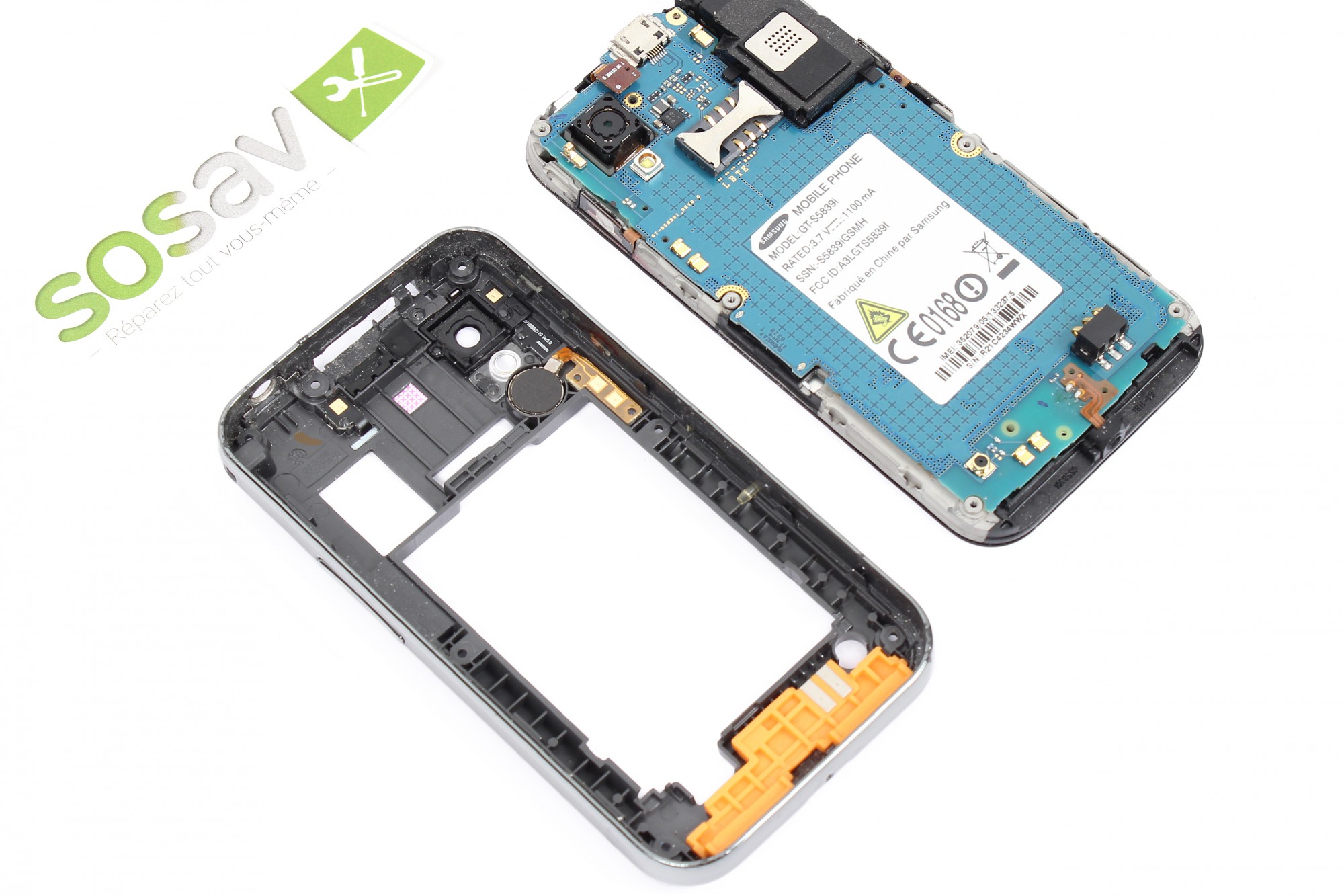

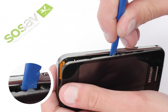

Insérez une spatule en nylon dans l'interstice entre l'écran et le châssis interne du Galaxy Ace 1 afin de déclipser et retirer cette dernière.
Le châssis interne du Galaxy Ace 1 est désormais démontée.

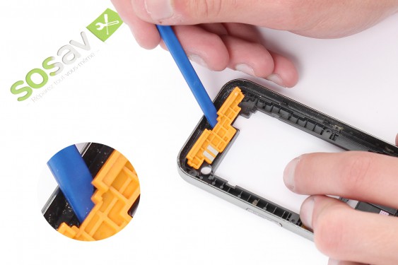

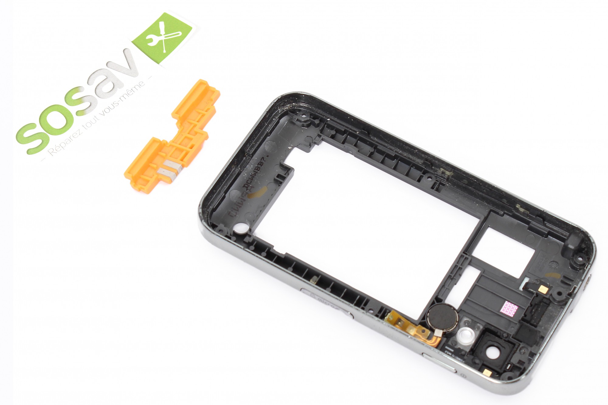

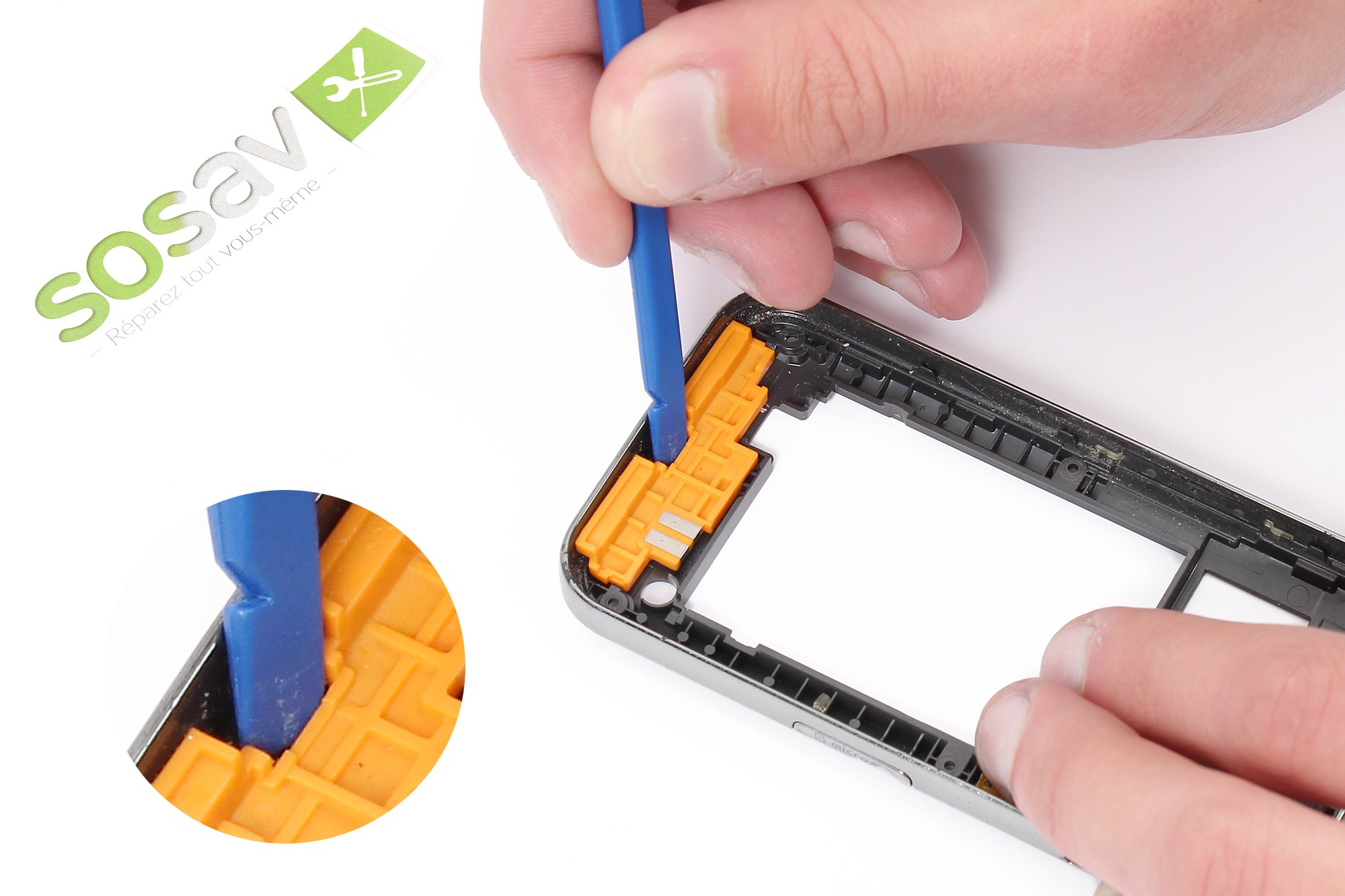

A l'aide d'une spatule en nylon, faites levier sur le côté bas de l'antenne réseau. Ceci dans le but de la soulever légèrement.

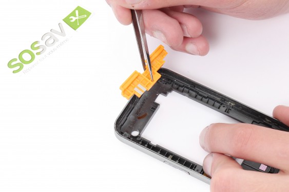

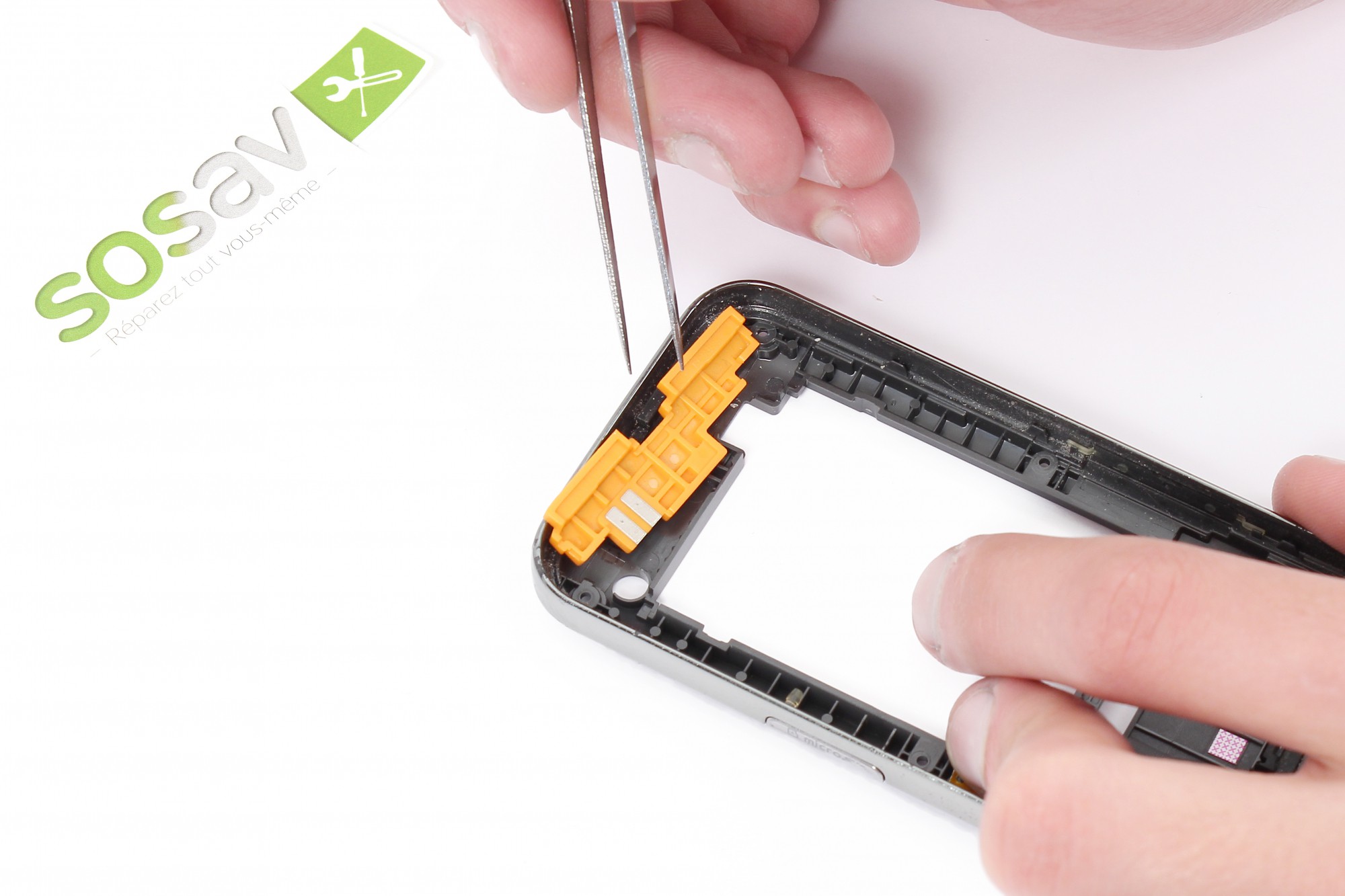

Utilisez ensuite une pince afin de procéder au retrait puis à la dépose de l'antenne réseau.
L'antenne réseau de votre Galaxy Ace 1 est désormais démontée.
