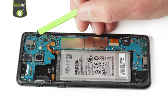

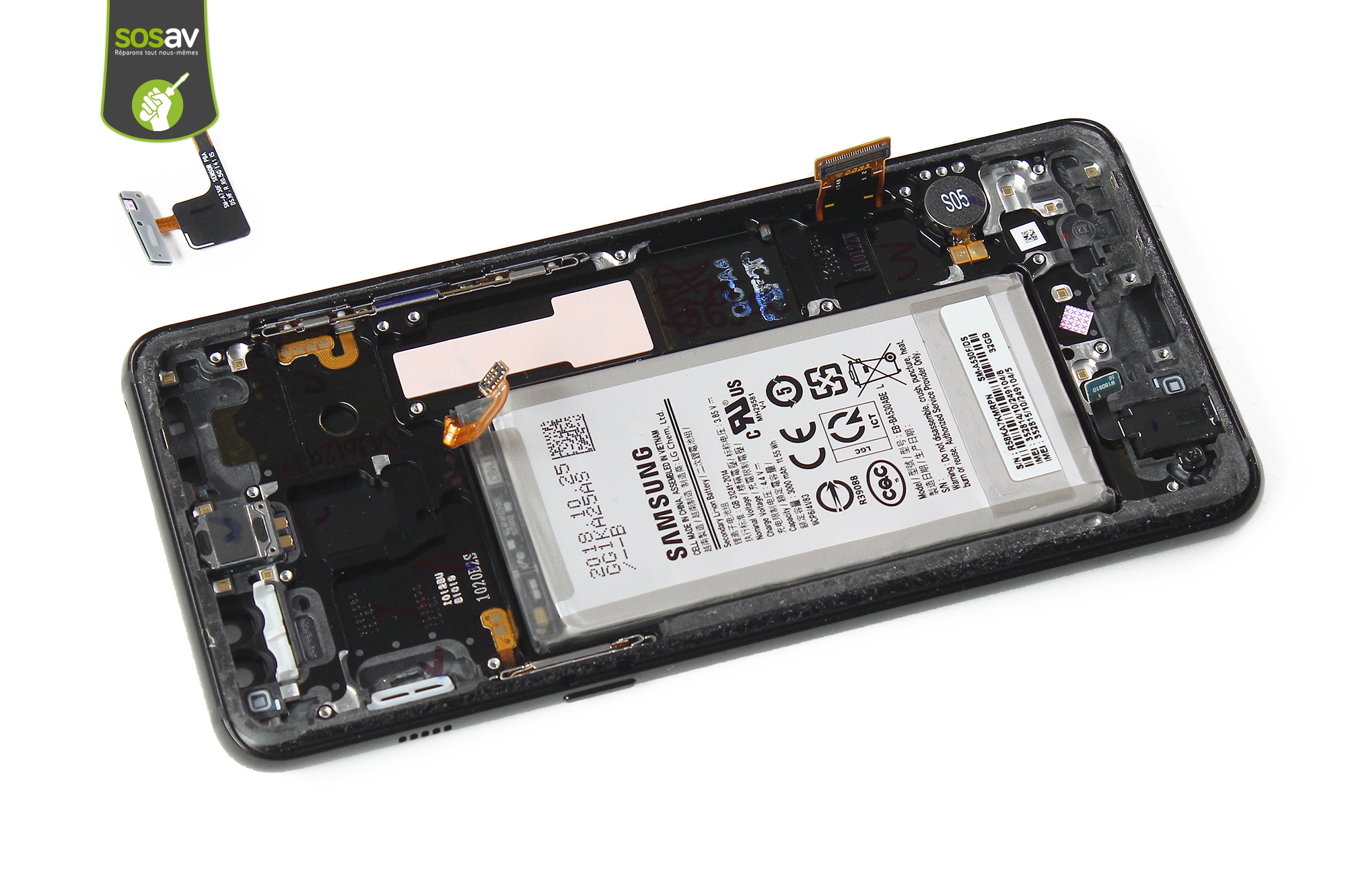

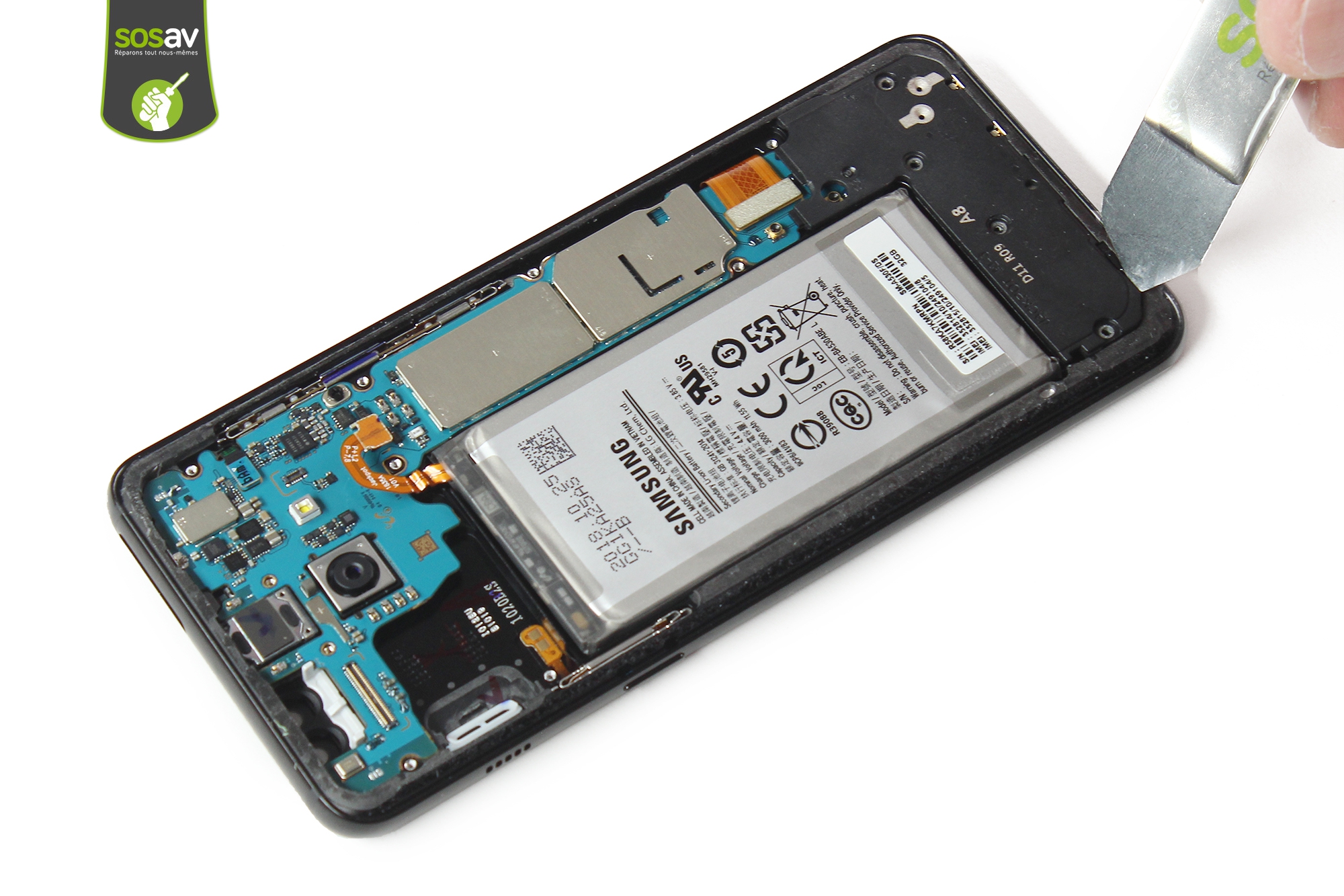

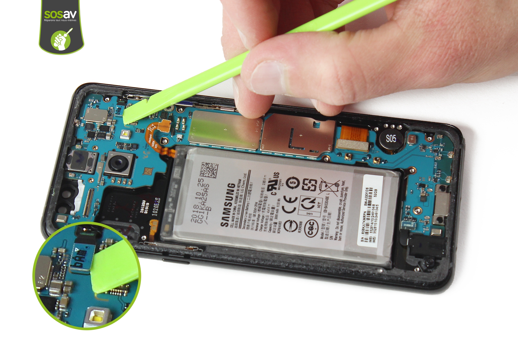

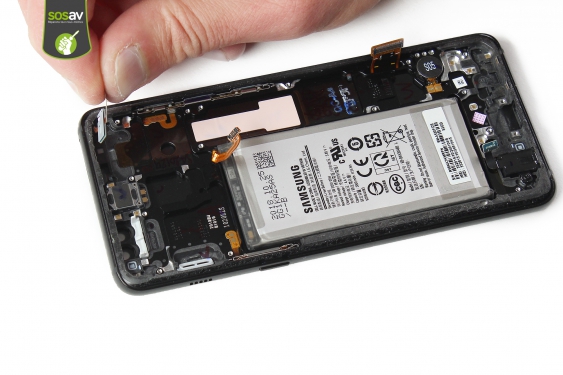

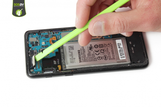

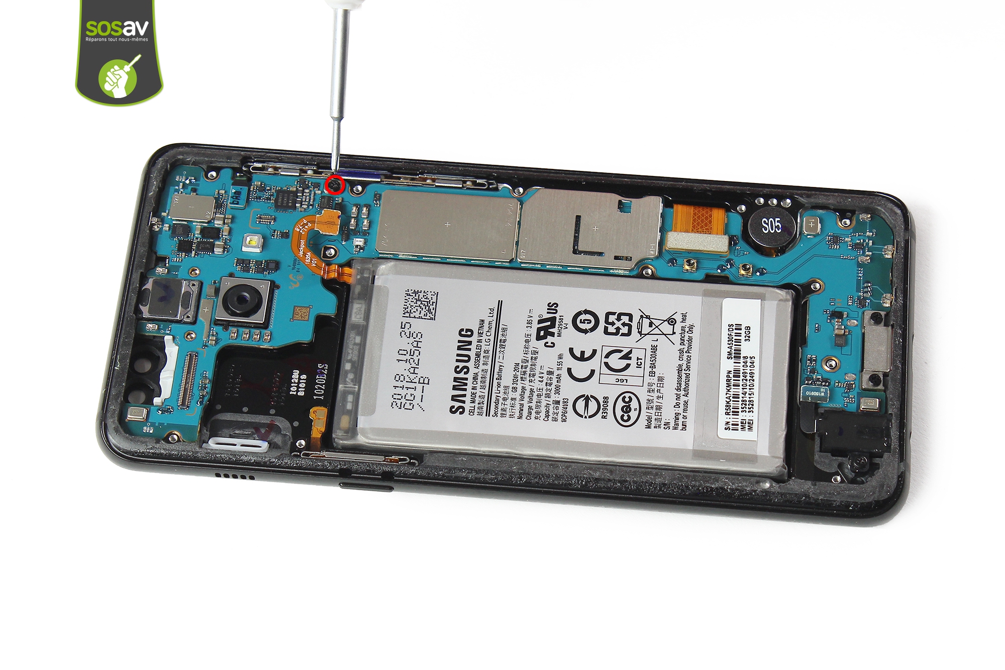

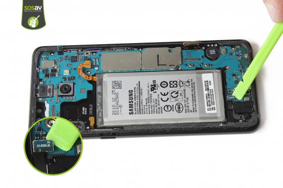

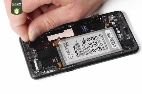

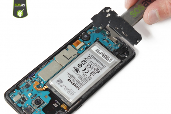

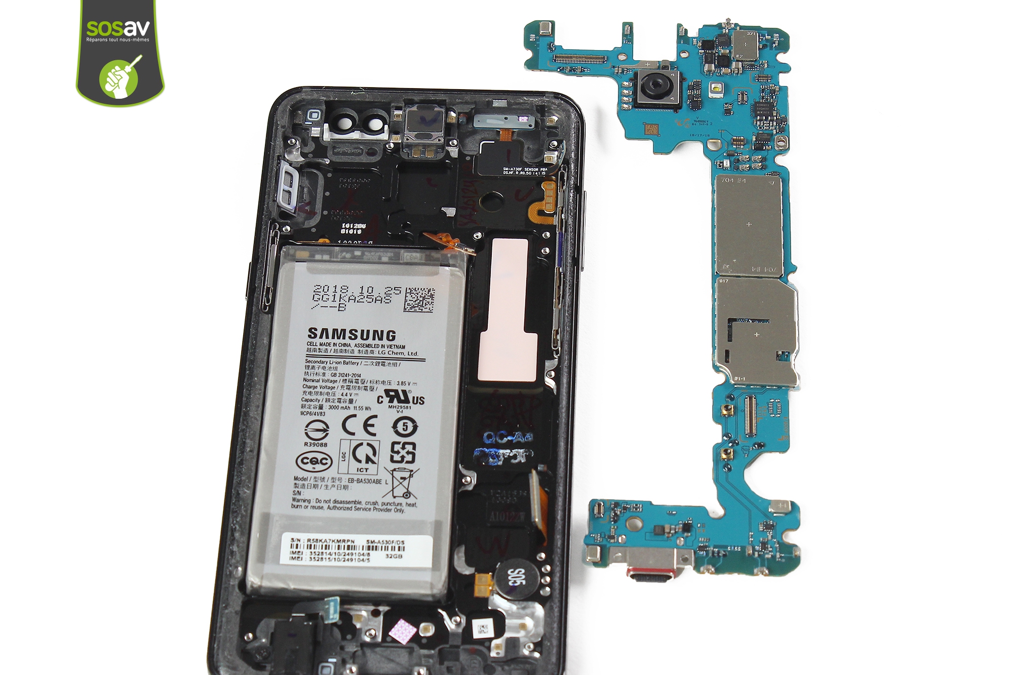

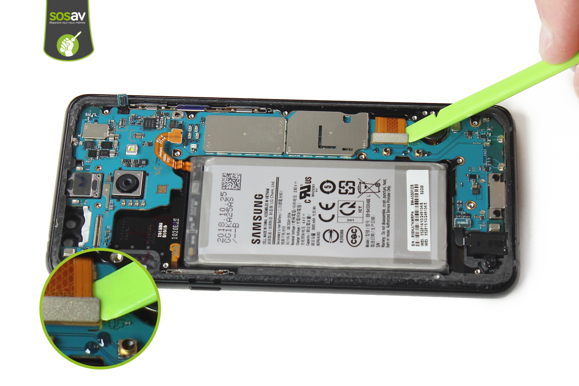

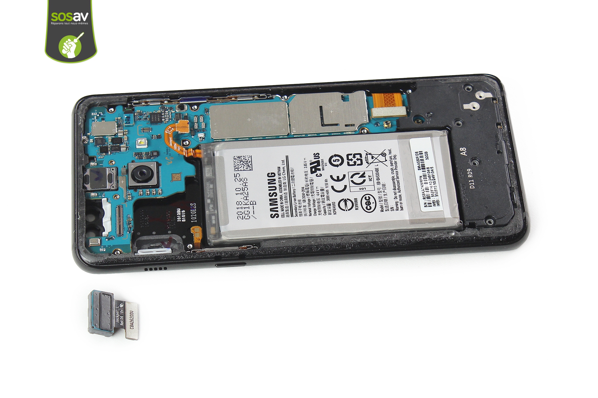

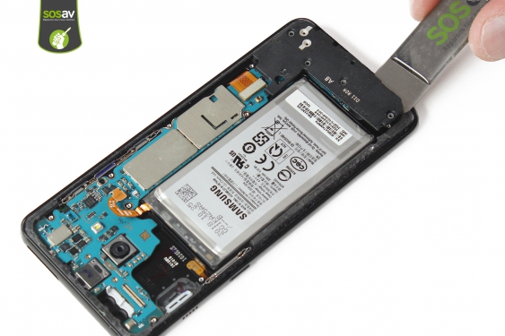

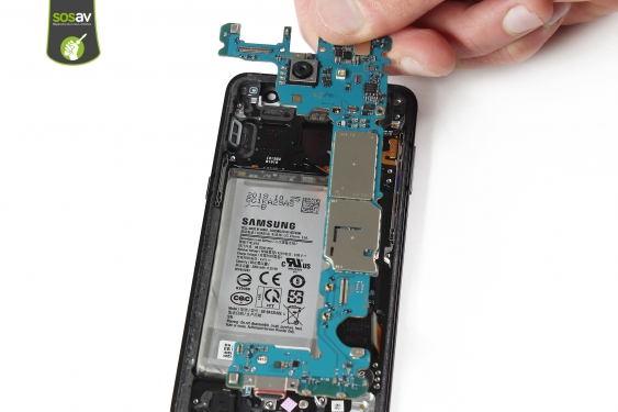

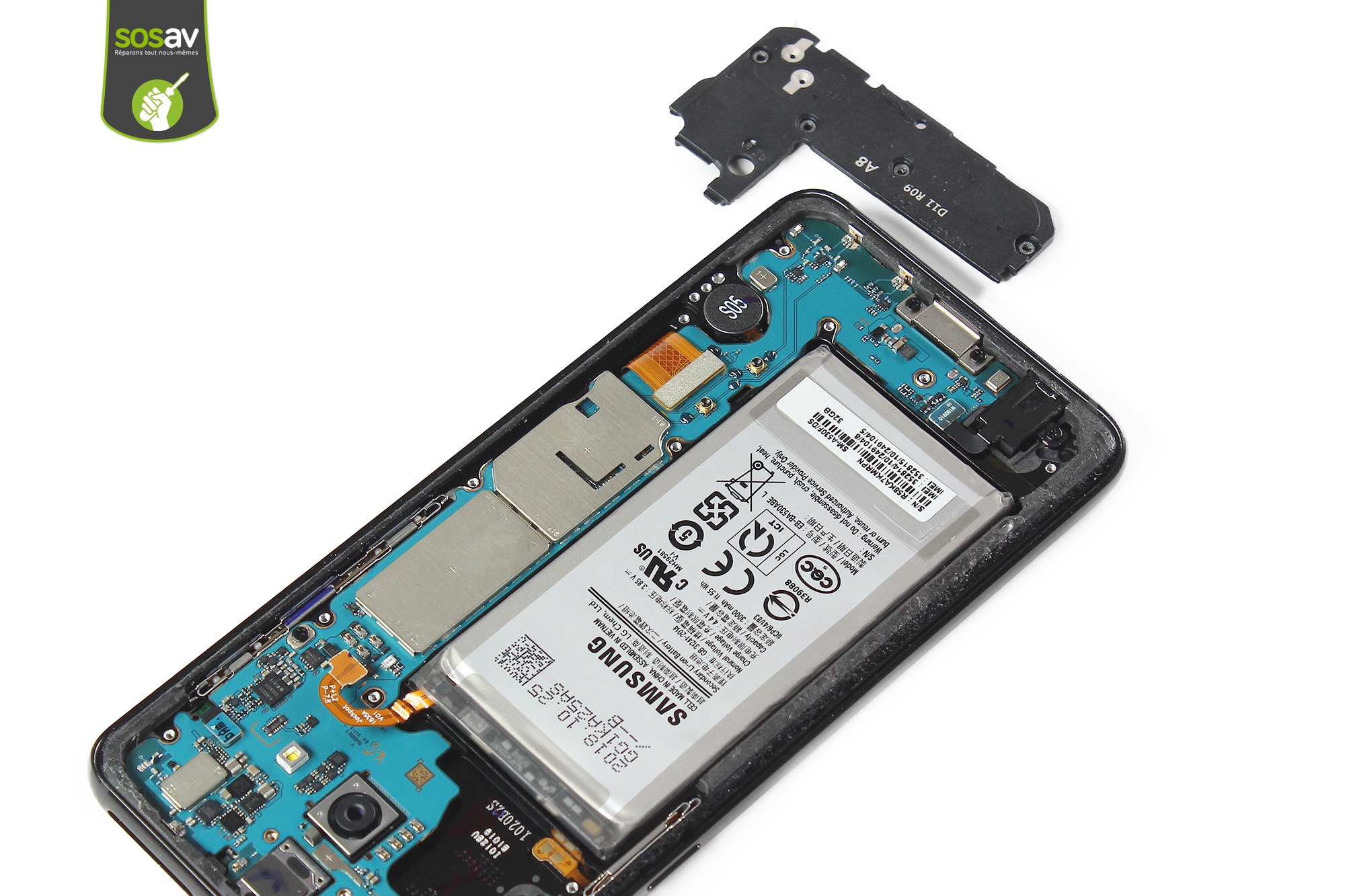

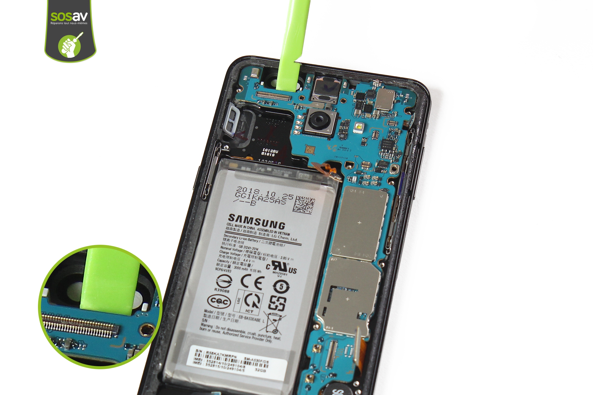

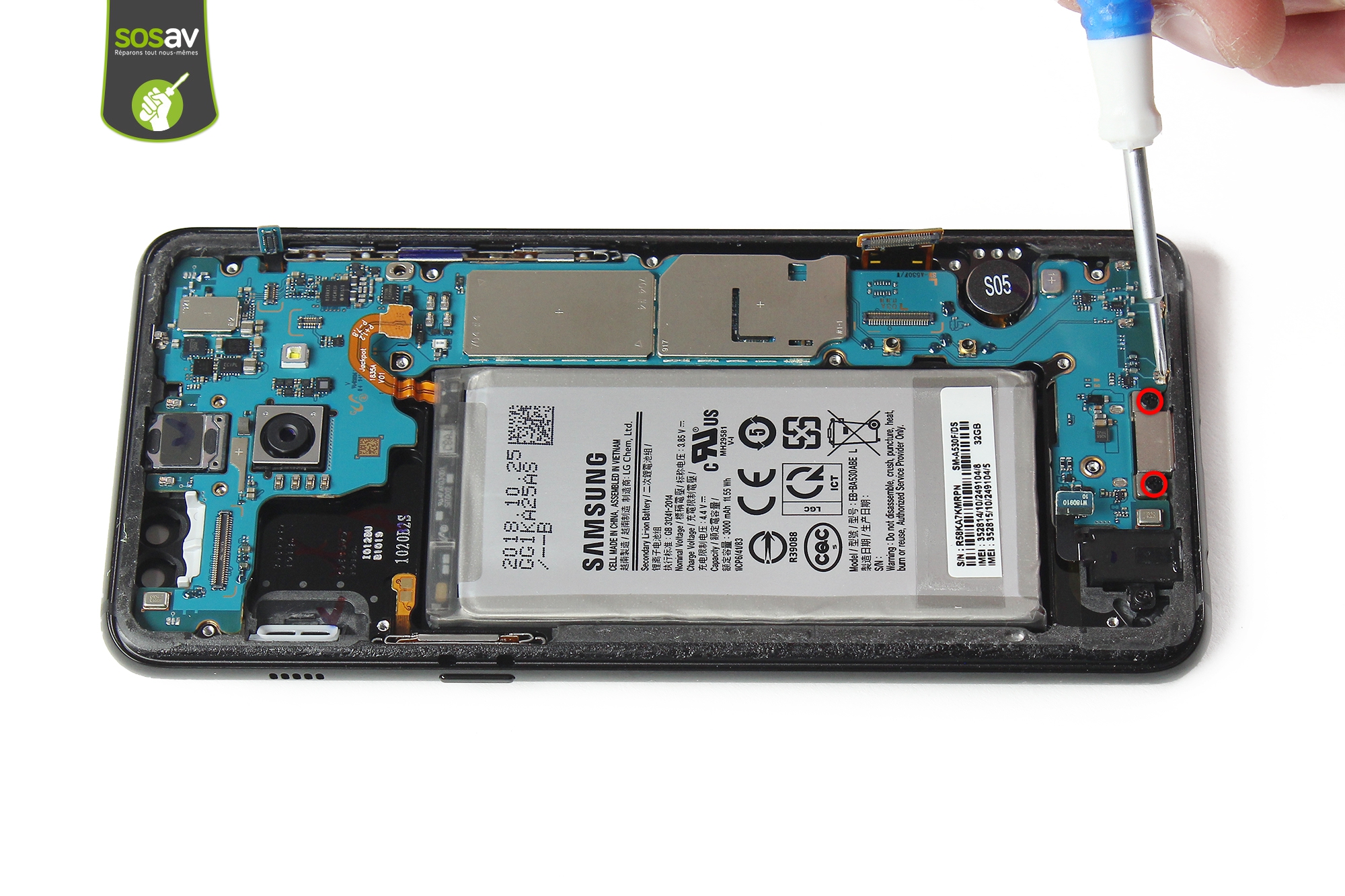

Comment remplacer capteur proximité & luminosité pour Galaxy A8 (2018) - Guide images

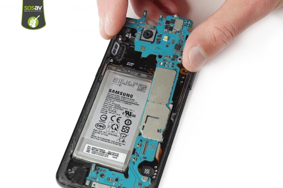

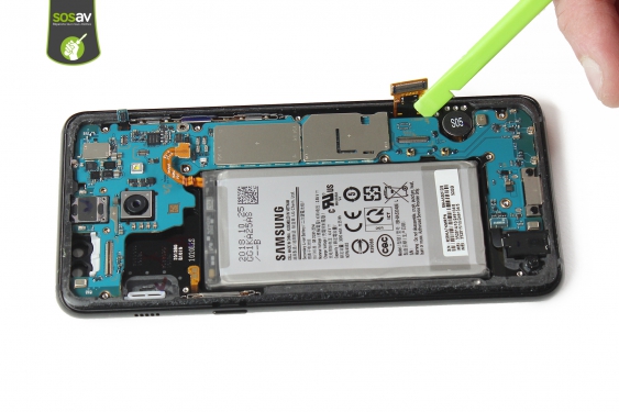

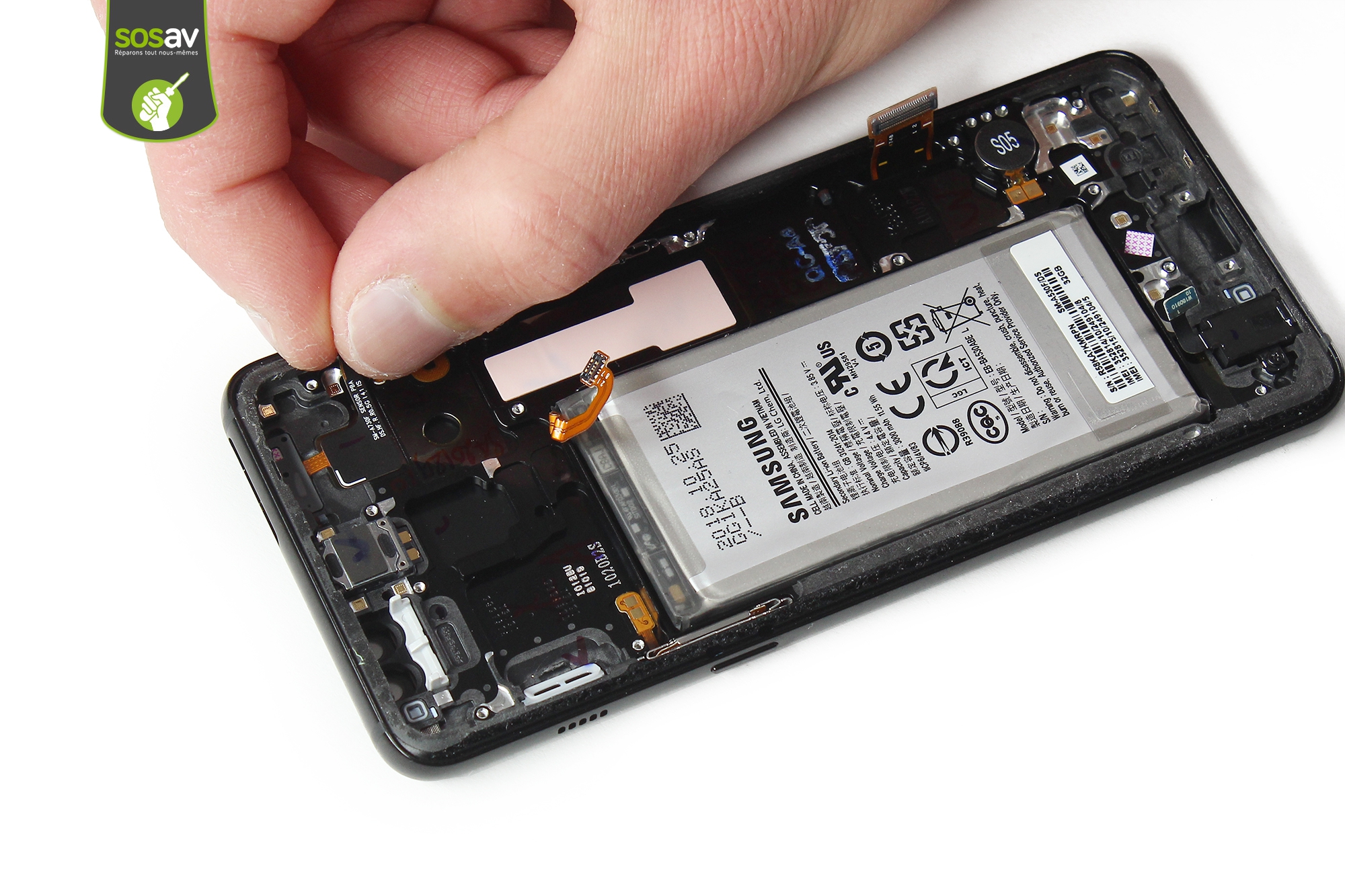

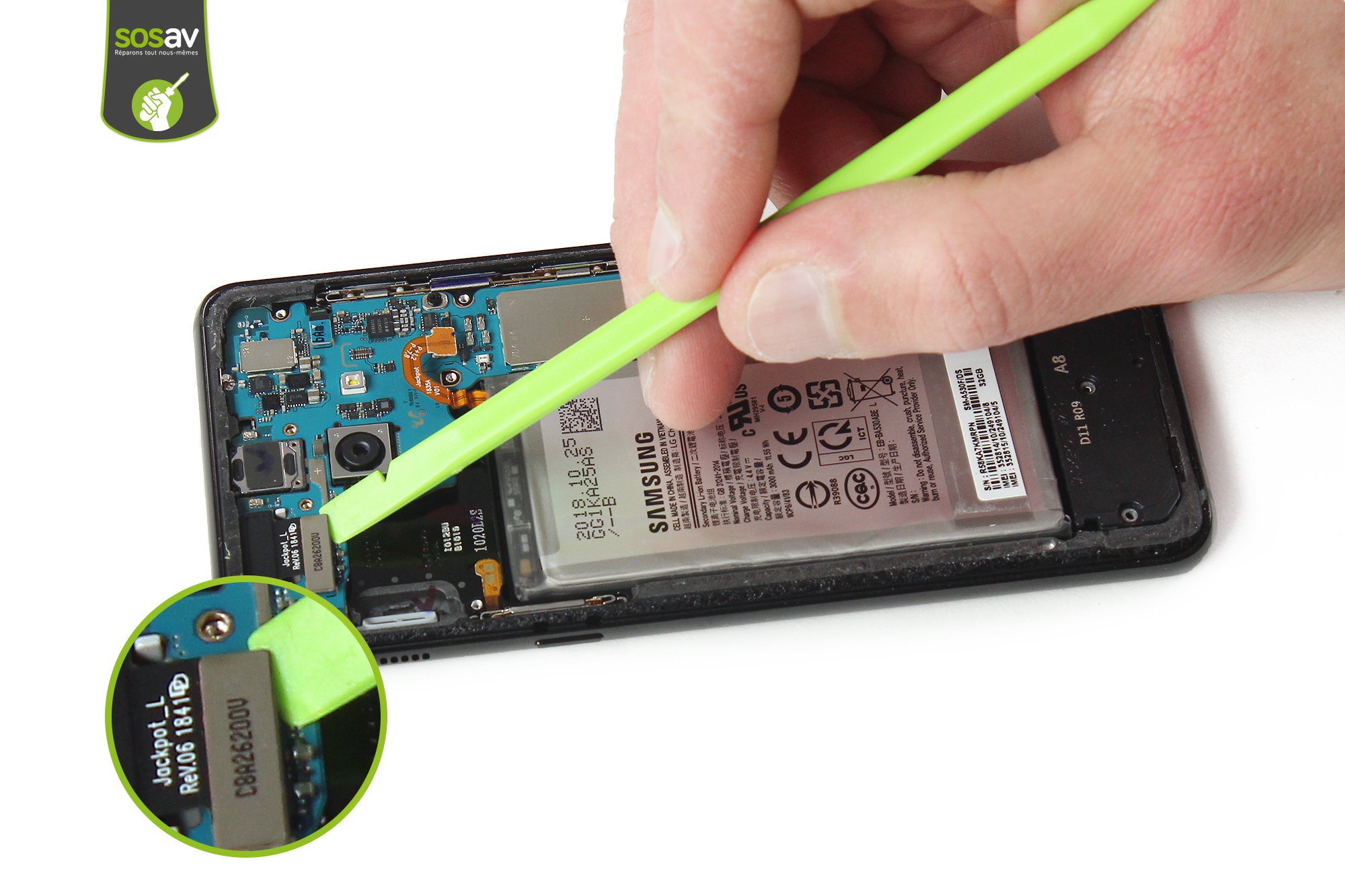

Etape 24
Etape 25
Etape 26
Etape 27
Etape 28
