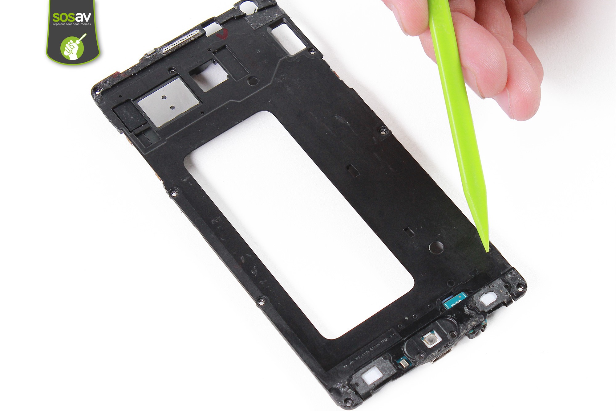

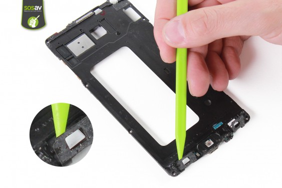

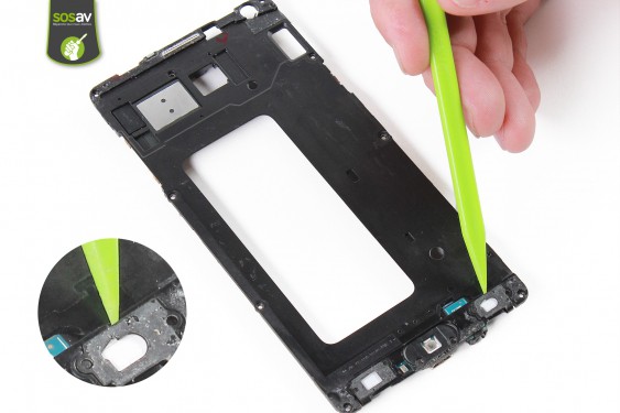

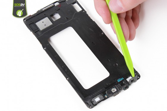

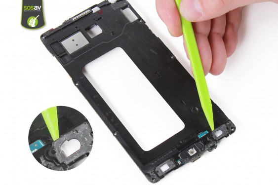

Avec la pointe de la spatule, décollez le bouton tactile de droite.
Etape 34

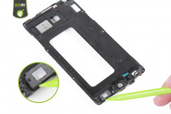

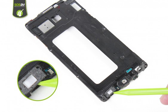

Puis décollez celui de gauche.
Etape 35

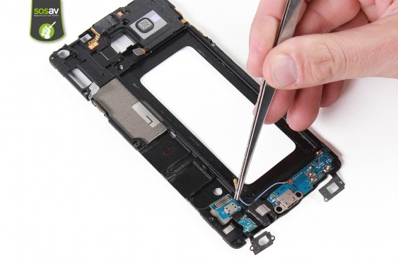

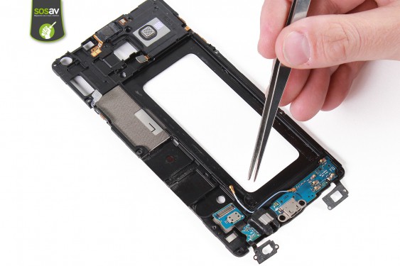

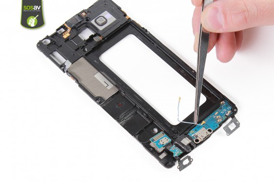

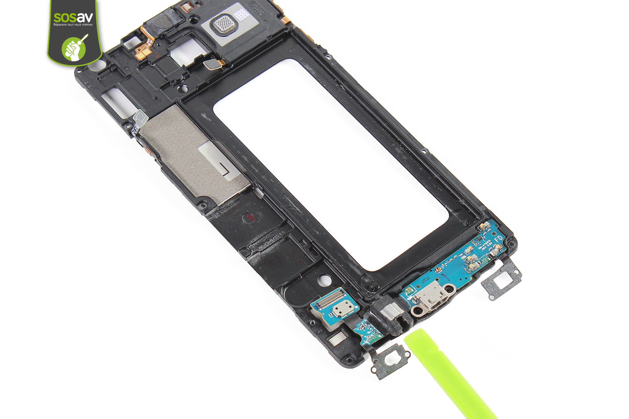

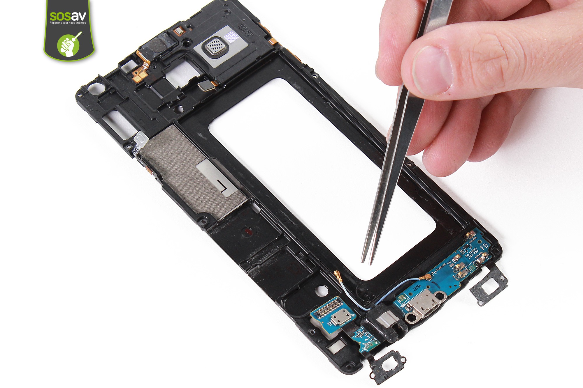

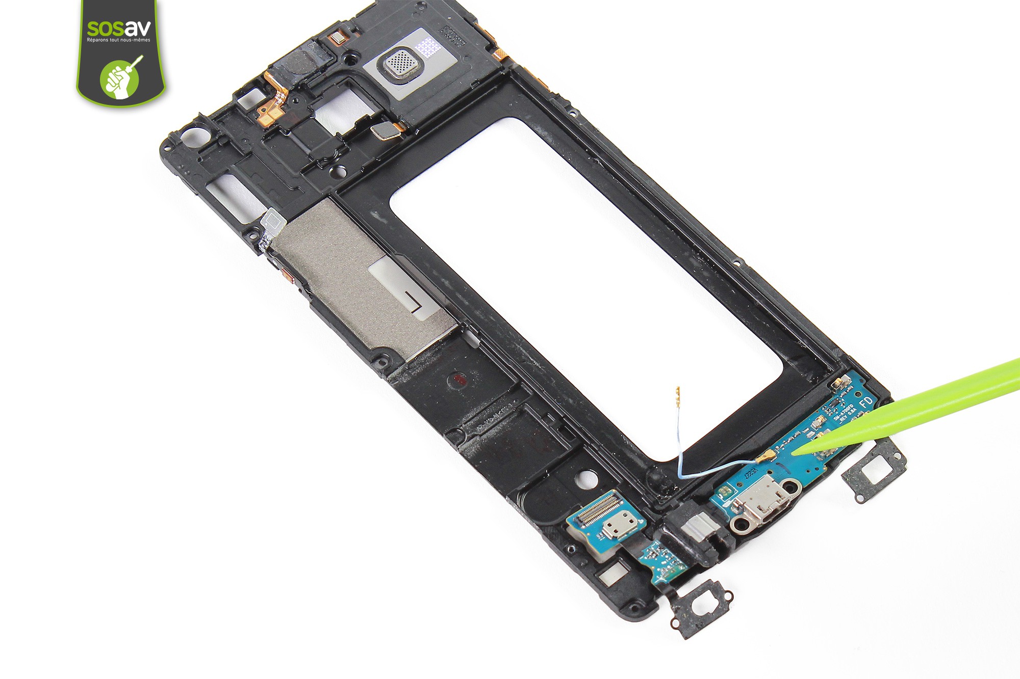

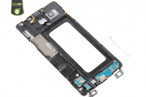

Retournez le châssis puis saisissez et retirez le câble d'interconnexion grâce à la pince.
Etape 36

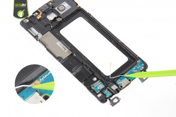

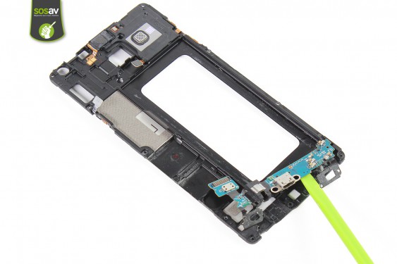

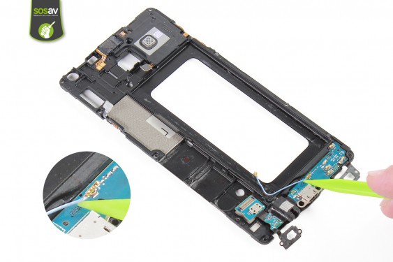

Reprenez la spatule en nylon pour déconnecter le câble de la nappe du connecteur de charge.
Etape 37

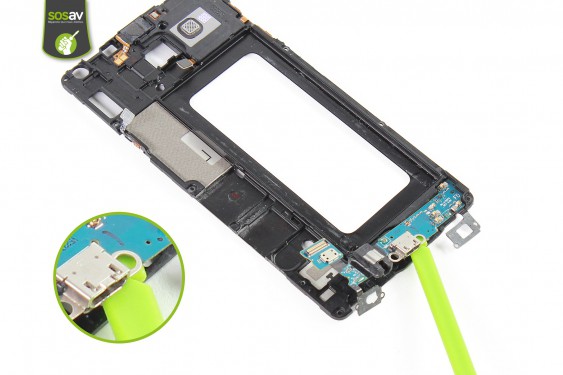

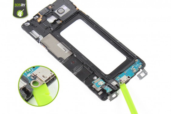

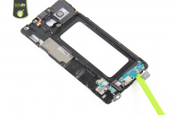

Soulevez la nappe en glissant la spatule au niveau de la prise jack puis sous le connecteur de charge.
Etape 38

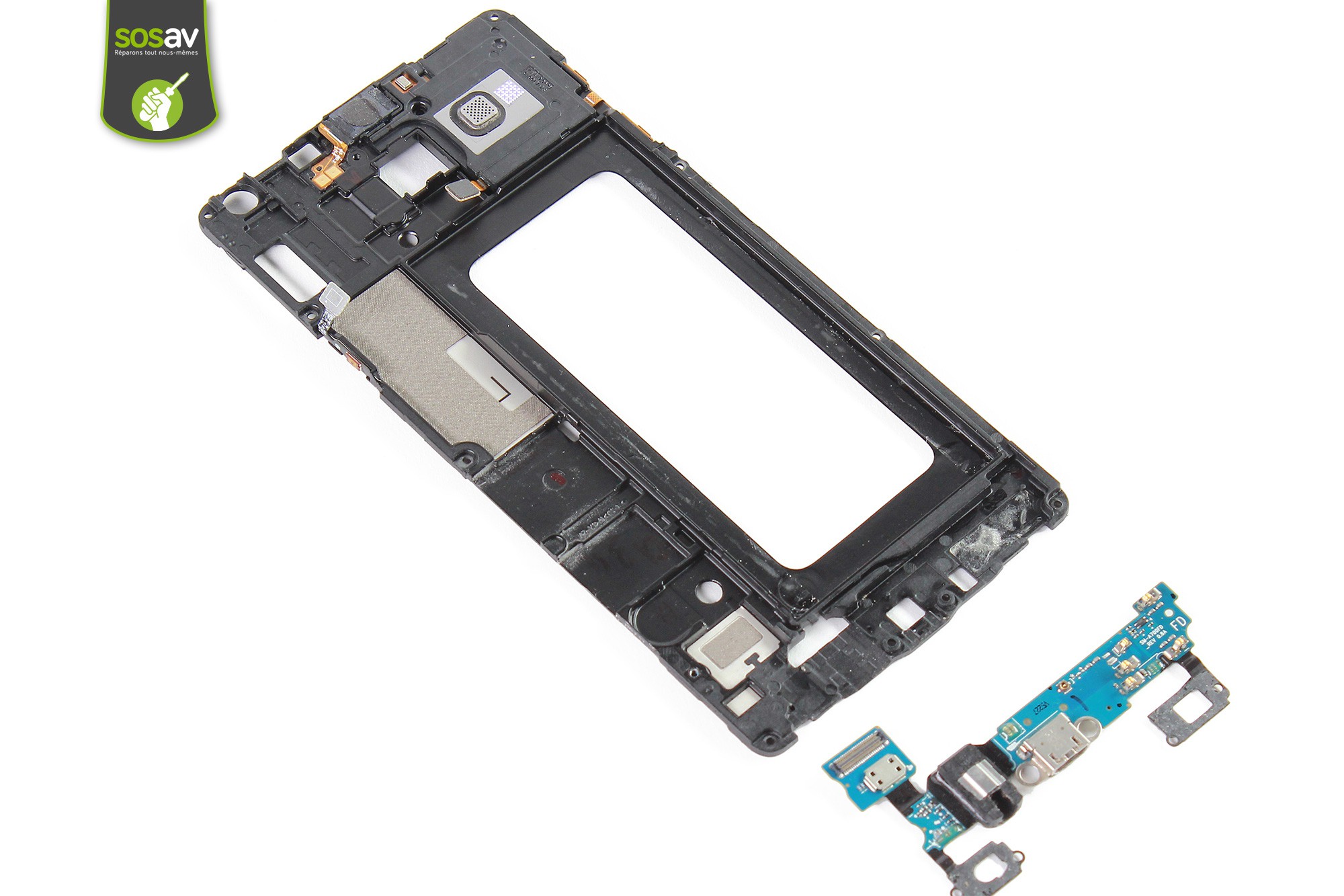

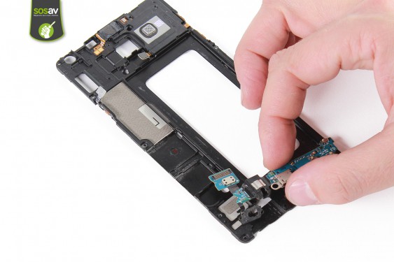

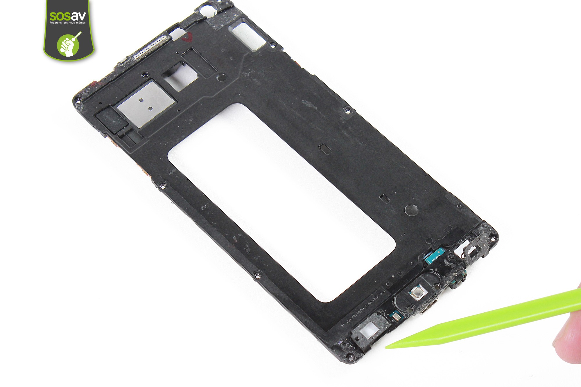

Terminez de décoller la nappe du connecteur de charge.Puis retirez le connecteur de charge du châssis.
Etape 39
La nappe du connecteur de charge est complètement démontée.Remplacez le connecteur de charge si vous avez des problèmes de charge.
