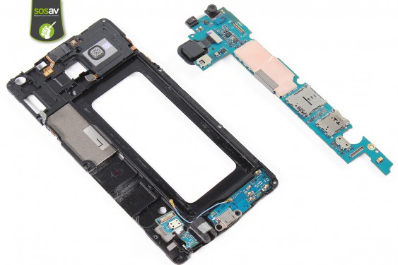

Commencez à soulever la carte mère afin de l'extraire du châssis.Ne levez pas trop vite la carte mère car elle est encore retenue par une nappe.
Etape 32
A l'aide d'une spatule en nylon, déconnectez délicatement la dernière nappe retenant la carte mère à votre Galaxy A7.Vous pouvez désormais ôter complètement la carte mère.

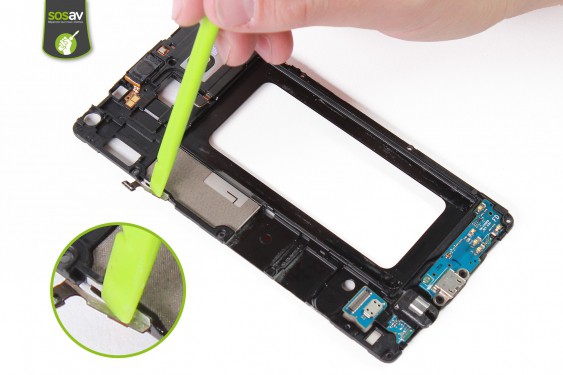

Etape 33

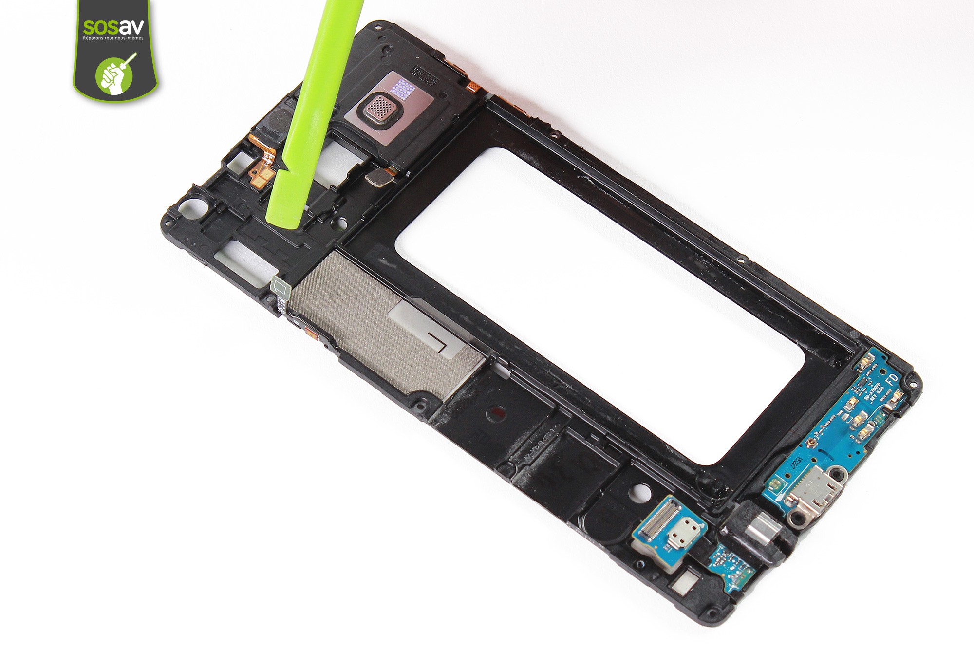

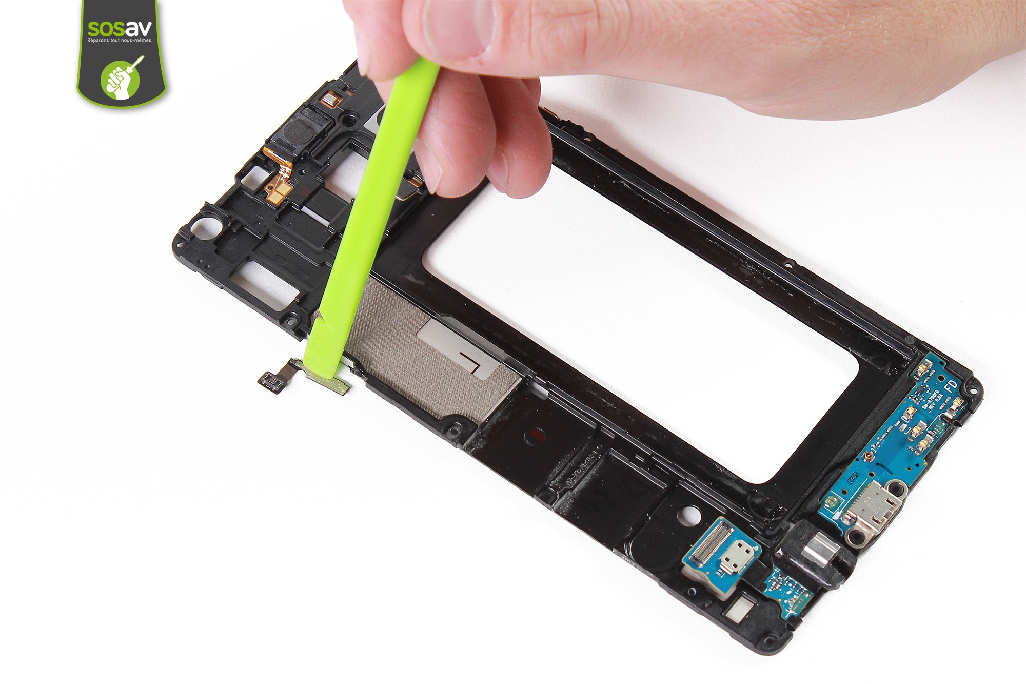

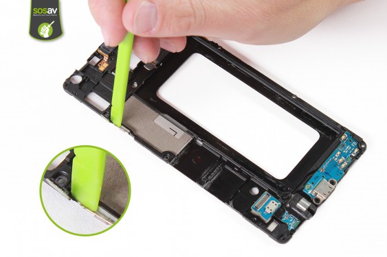

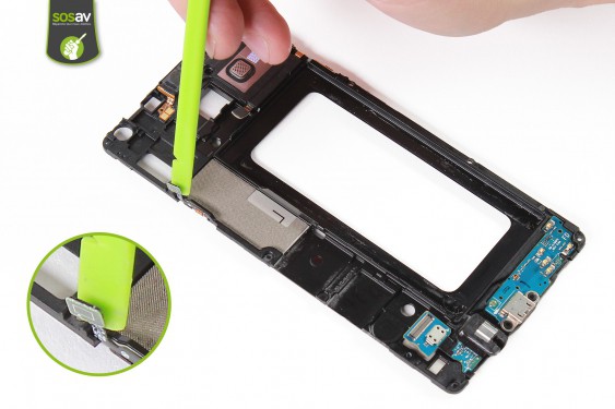

Décollez désormais délicateent la nappe du bouton power.Pour ceci, faites délicatement levier avec une spatule en nylon.
Etape 34

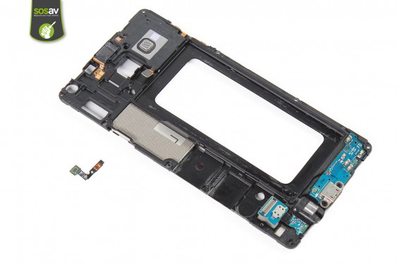

La nappe du bouton power de votre Galaxy A7 est décollée. Vous pouvez la remplacer si elle est endommagé.
