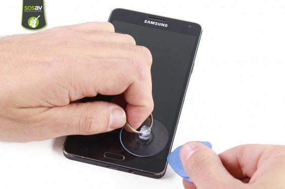

Collez la ventouse sur le bord de l'écran.
Insérez délicatement un médiator entre l'écran et le châssis, puis tirez légèrement sur la ventouse afin de lever l'écran.Si vous sentez une résistance, n'hésitez pas à chauffer à nouveau l'écran de votre Galaxy A7.

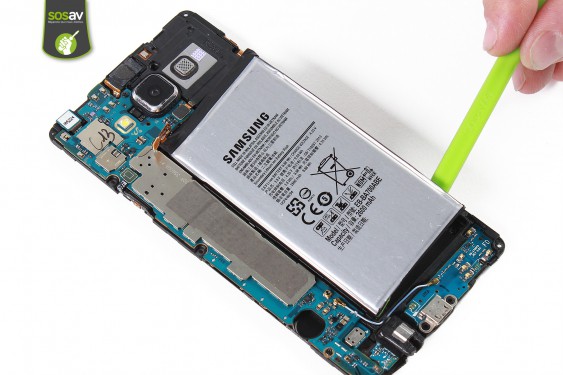

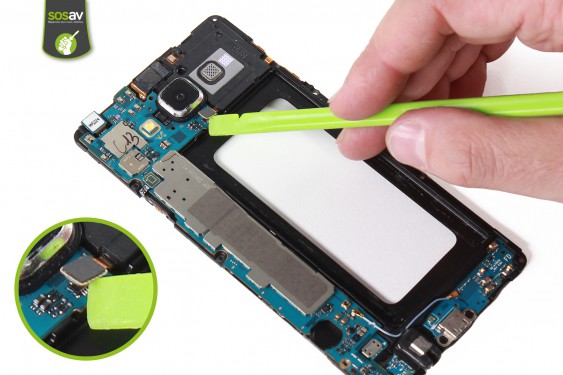

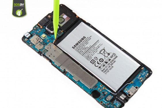

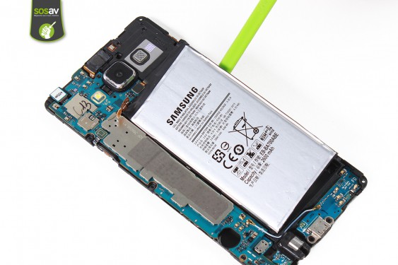

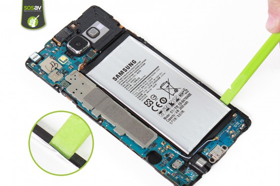

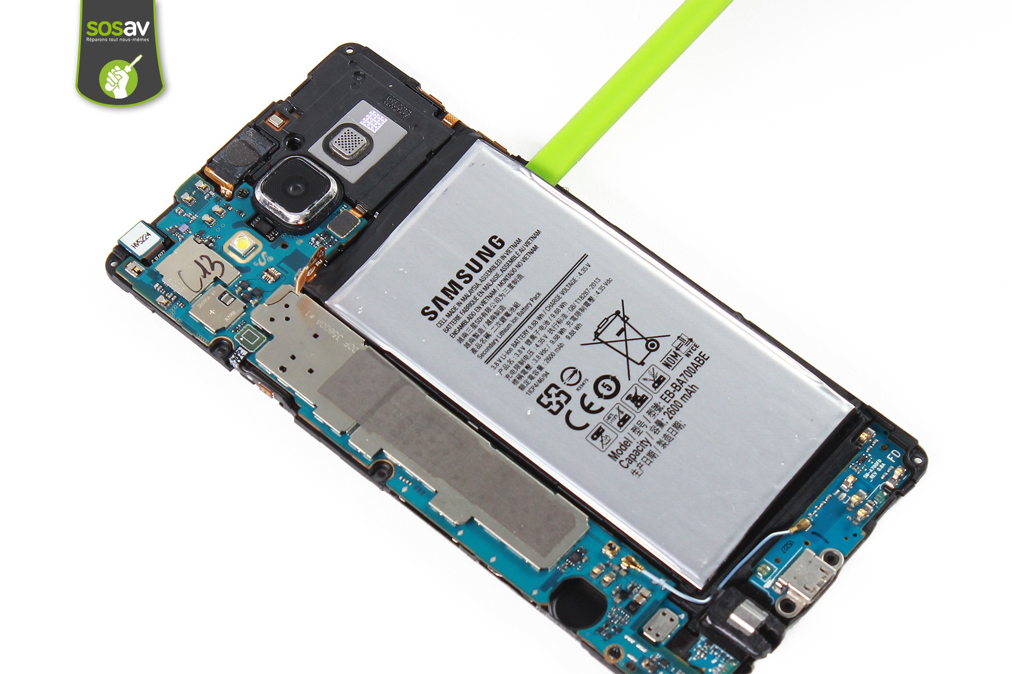

Déconnectez désormais la batterie de votre Galaxy A7.La batterie du Galaxy A7 est située sous le châssis interne démonté à l'étape précédente.Pour déconnecter la batterie, utilisez la pointe de la spatule en nylon afin de faire délicatement levier sur son connecteur.
Etape 24

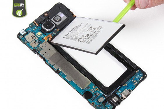

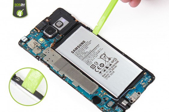

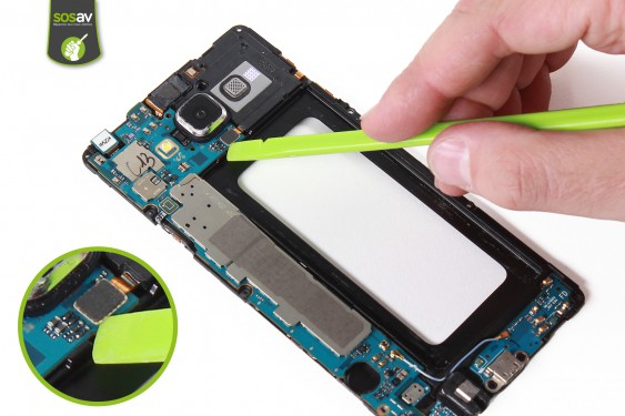

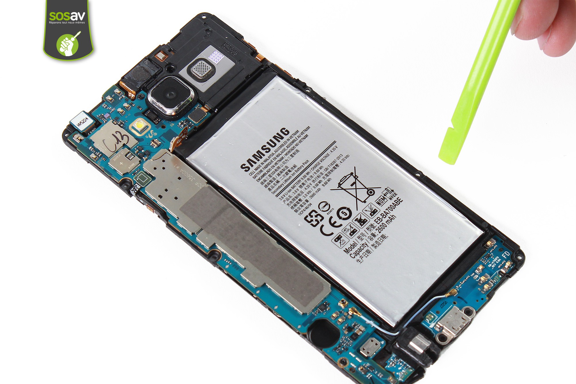

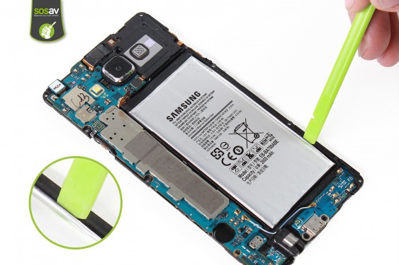

Puis décollez la batterie du châssis avec le coté plat de la spatule.
Etape 25

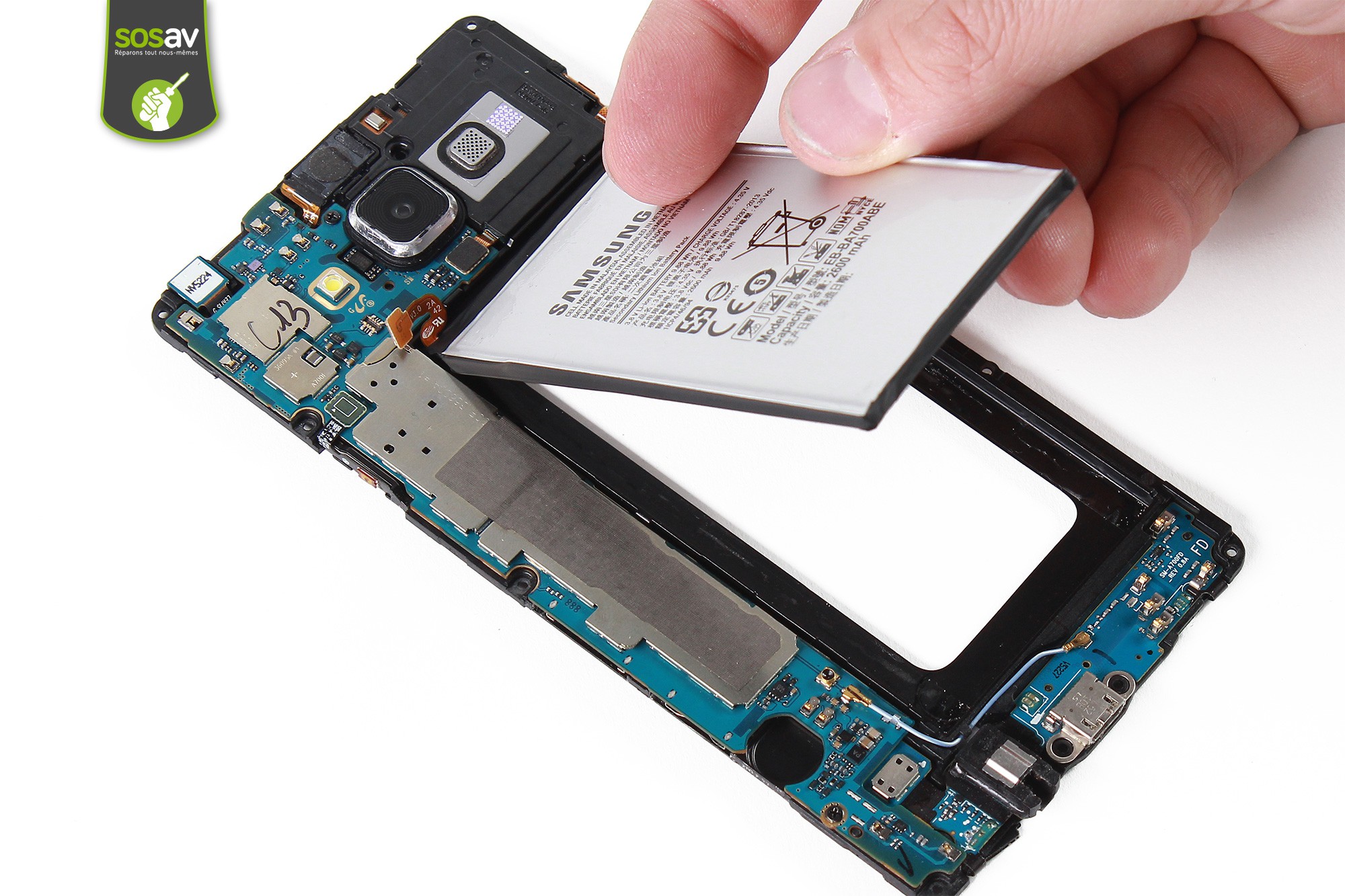

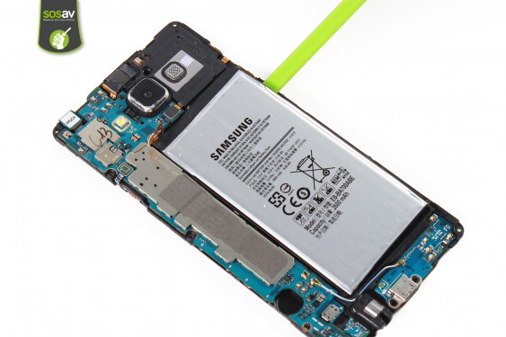

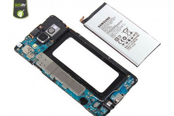

Vous pouvez désormais soulever entièrement la batterie de votre Galaxy A7 et l'ôter complètement.
Etape 26

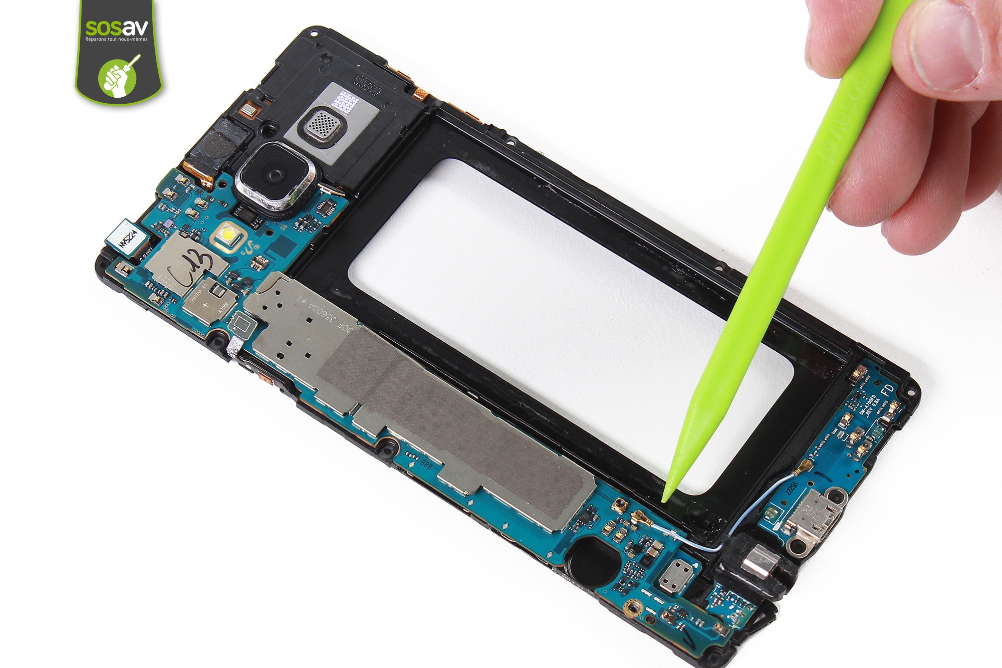

La batterie est maintenant retirée.
Etape 27

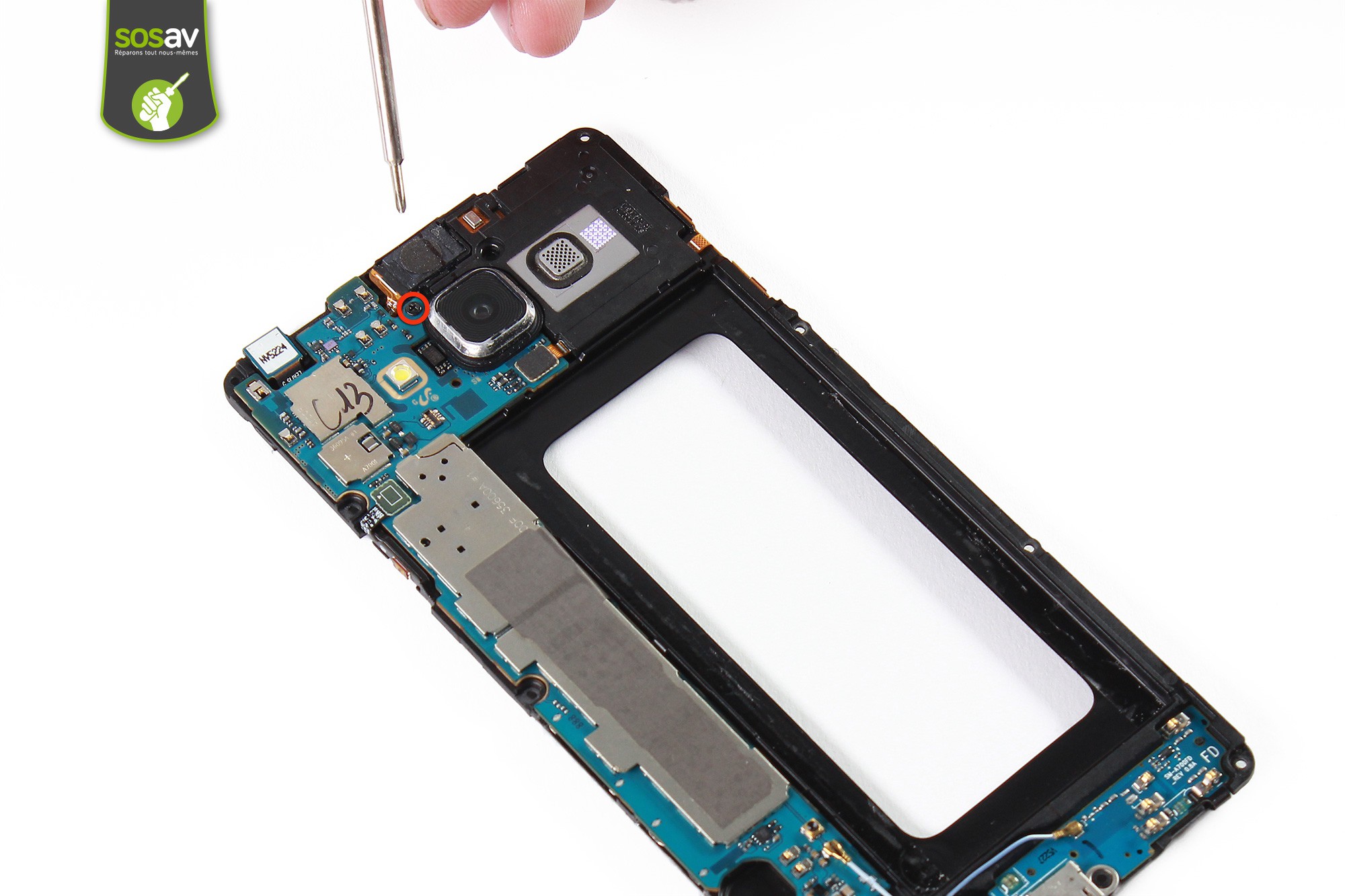

Reprenez le tournevis cruciforme afin de dévisser la vis entourée en rouge.Cette vis maintient le bloc haut-parleur interne à la carte mère.
Etape 28

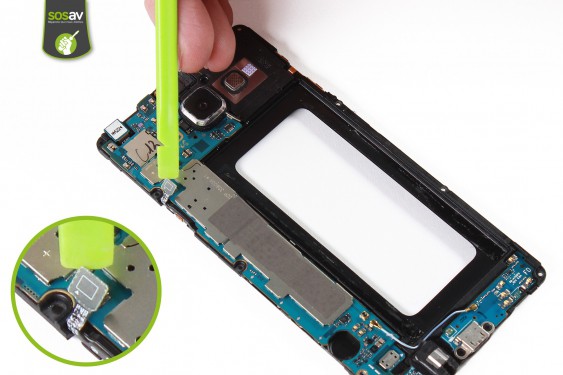

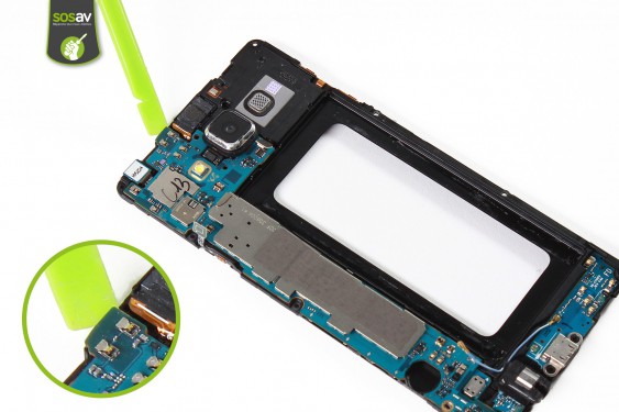

A l'aide d'une spatule en nylon, faites délicatement levier pour déconnecter le haut-parleur.
Etape 29

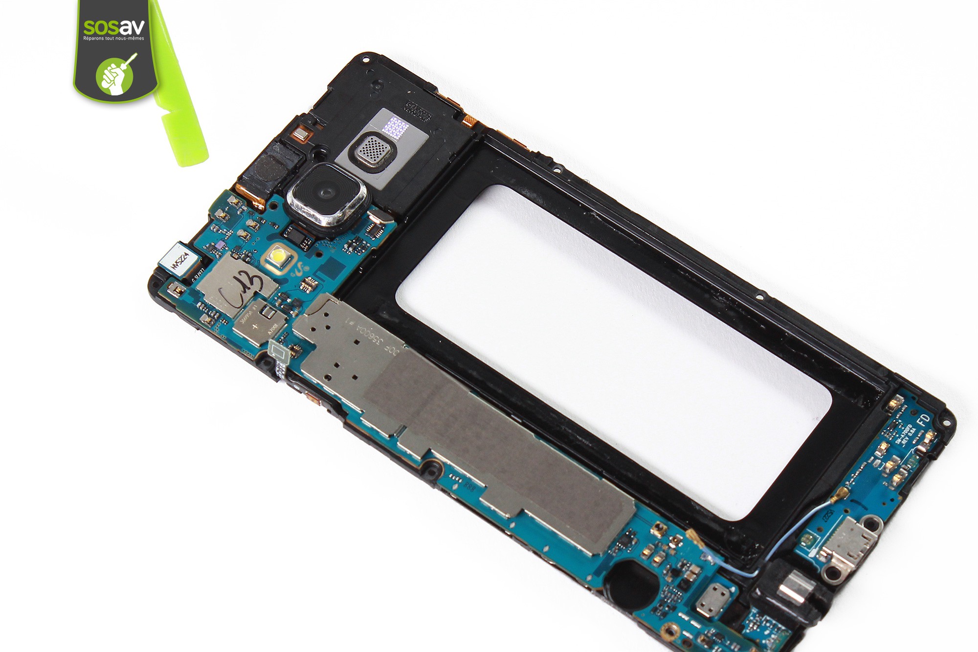

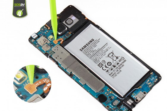

Conservez la spatule en nylon pour déconnecter la nappe du bouton power.
Etape 30

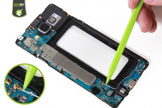

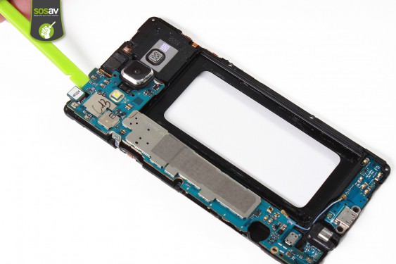

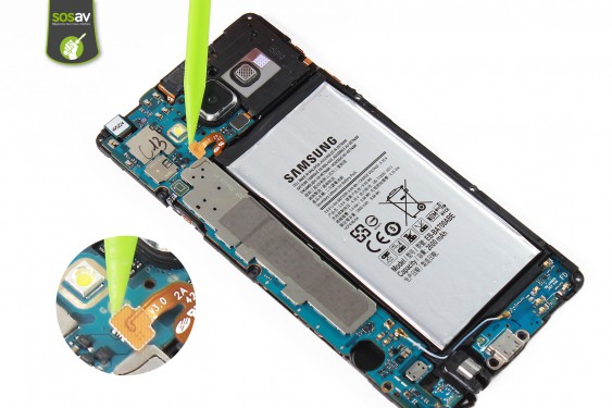

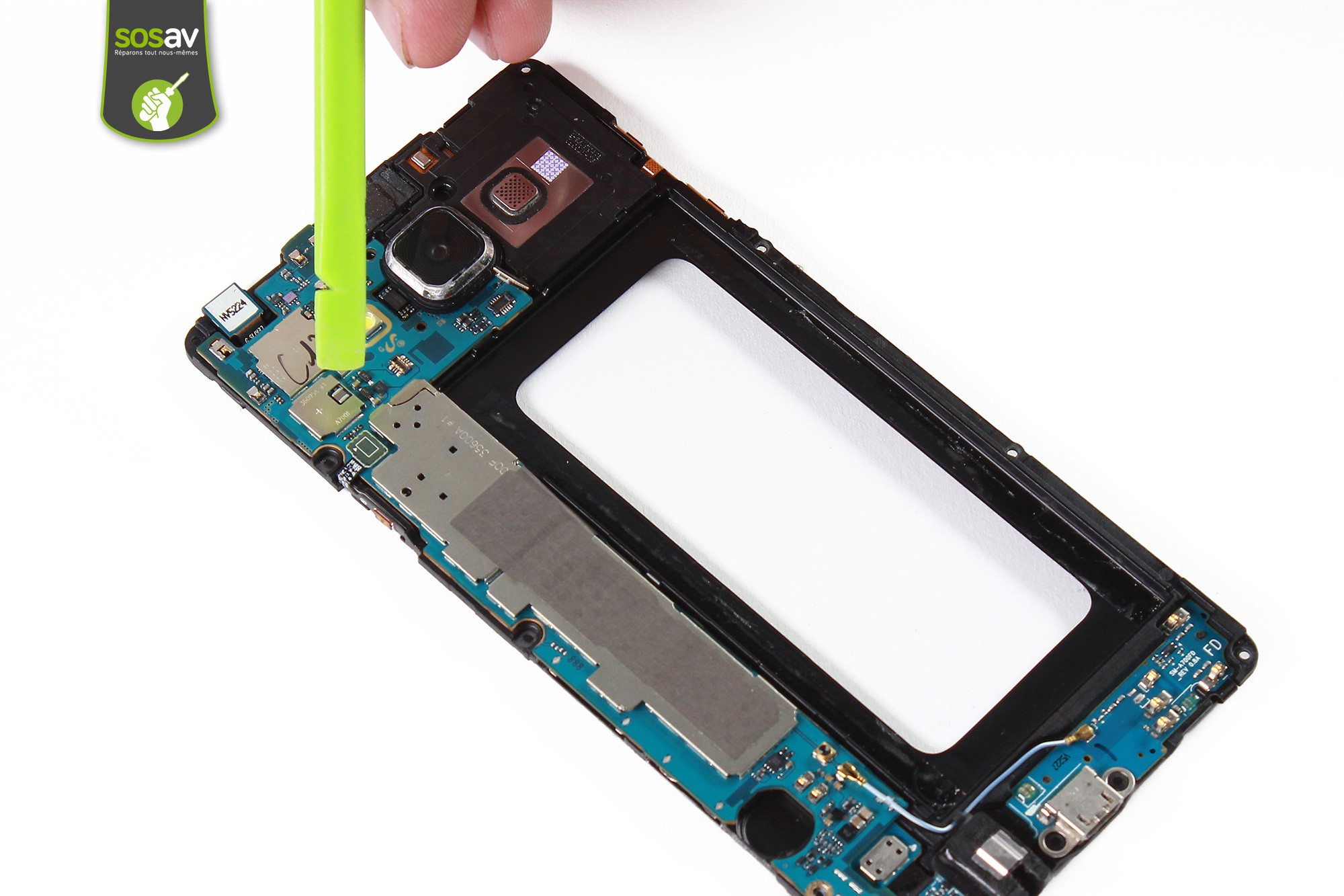

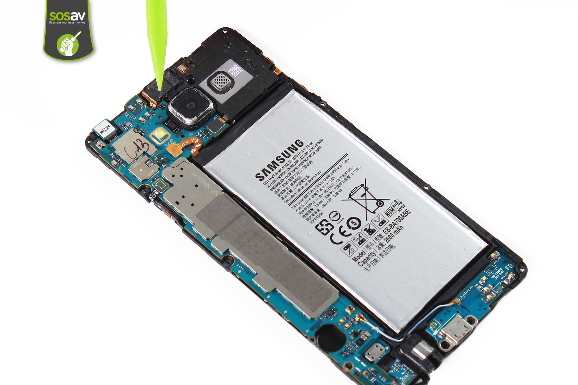

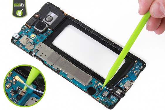

Avec la pointe de la spatule, déconnectez le câble d'interconnexion de la carte mère.
Etape 31

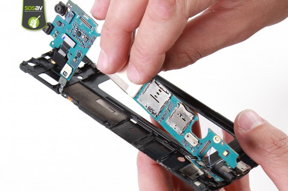

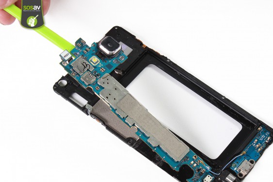

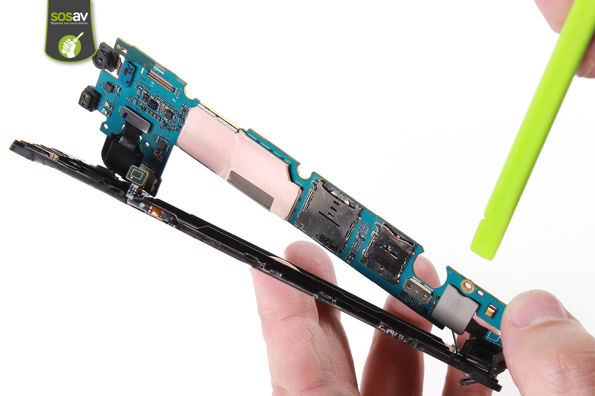

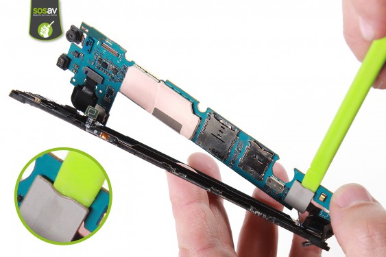

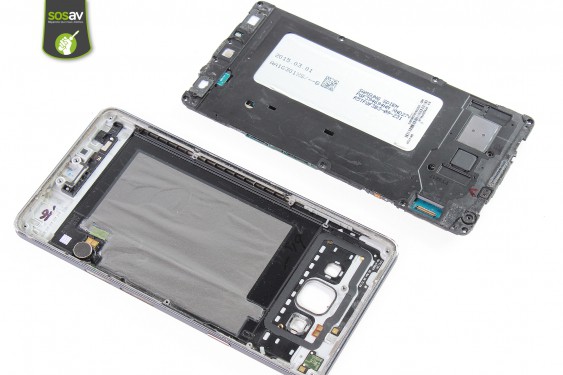

Commencez à soulever la carte mère afin de l'extraire du châssis.Ne levez pas trop vite la carte mère car elle est encore retenue par une nappe.
Etape 32

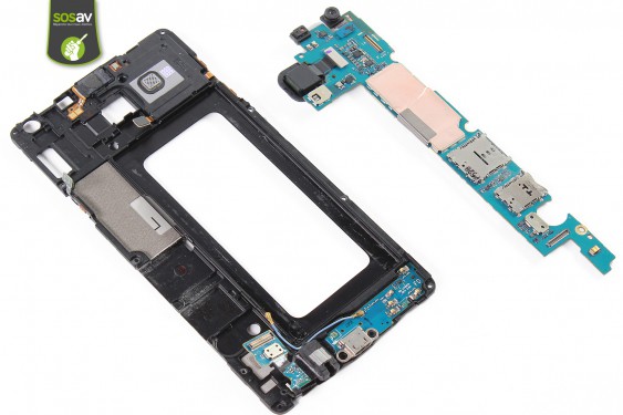

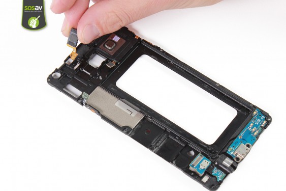

A l'aide d'une spatule en nylon, déconnectez délicatement la dernière nappe retenant la carte mère à votre Galaxy A7.Vous pouvez désormais ôter complètement la carte mère.
Etape 33

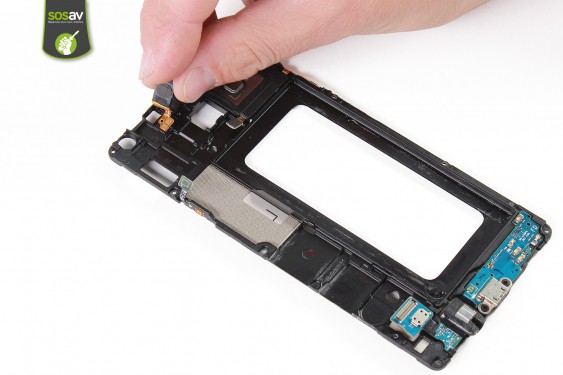

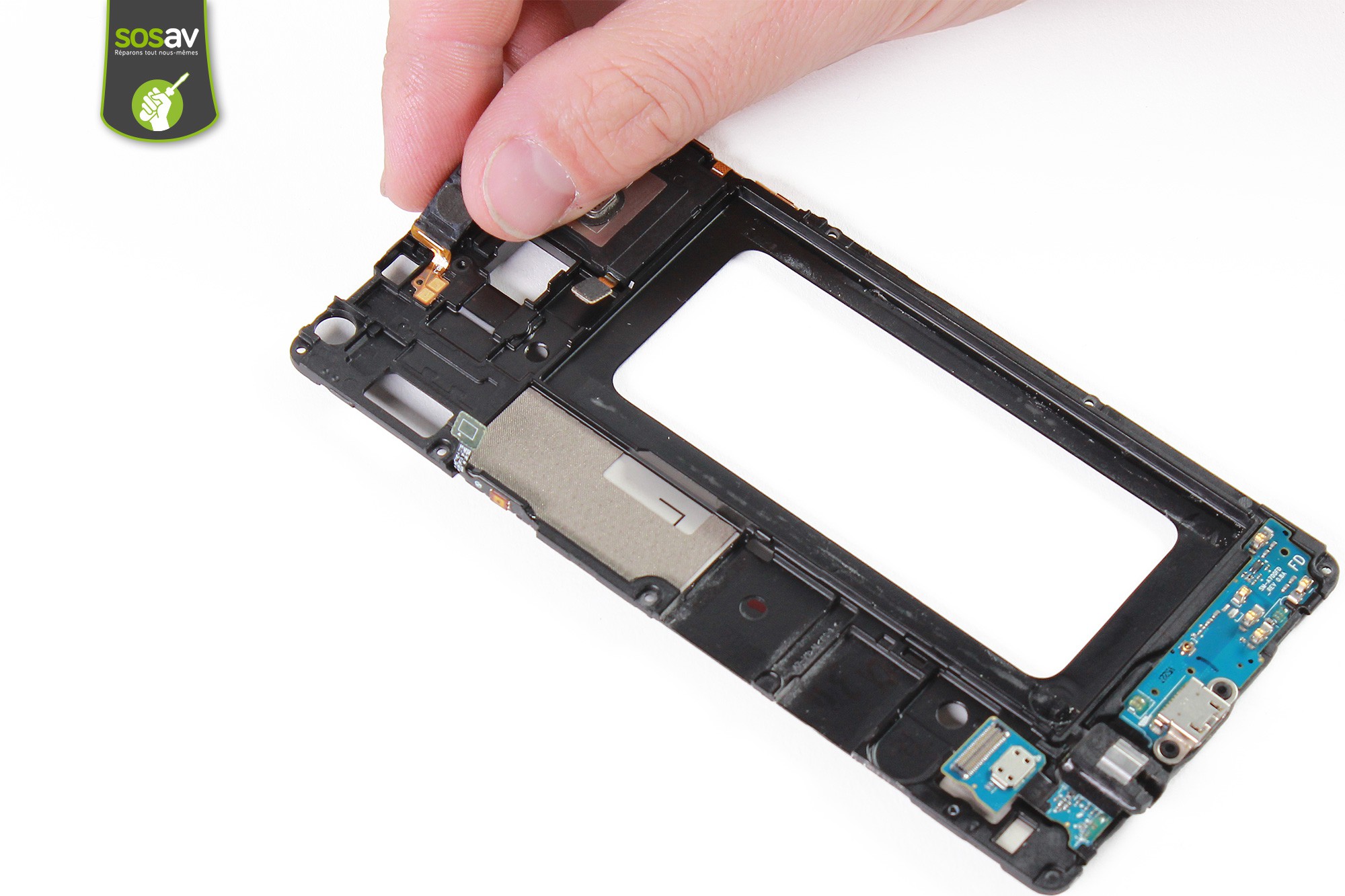

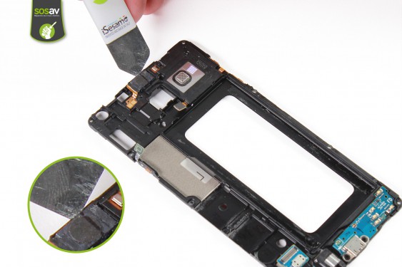

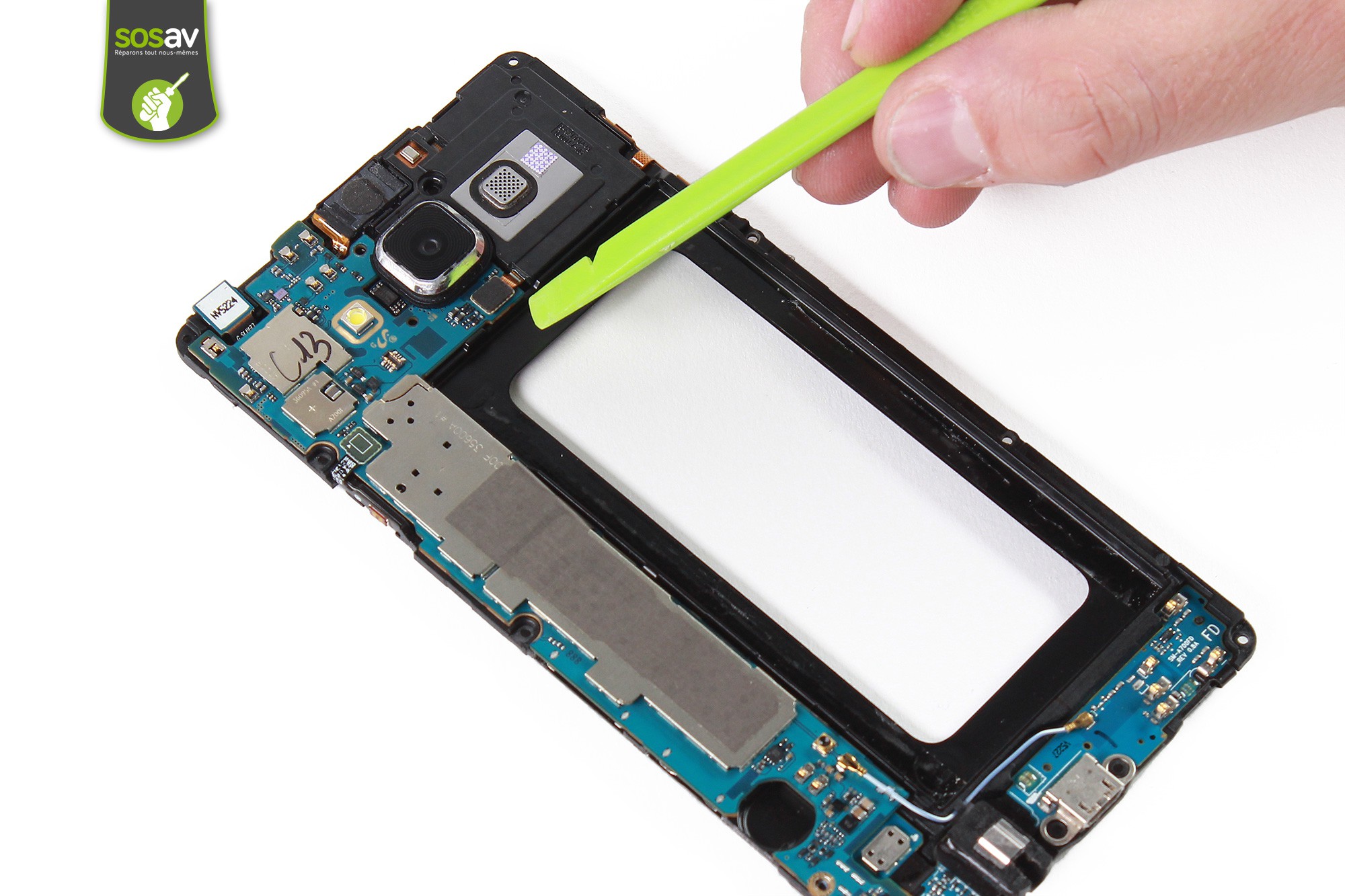

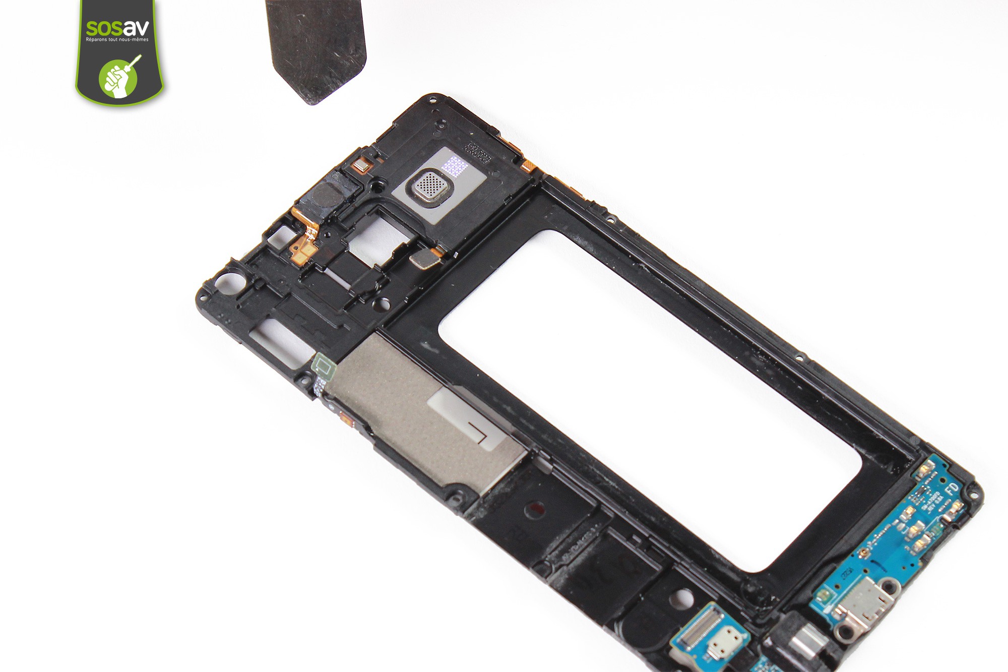

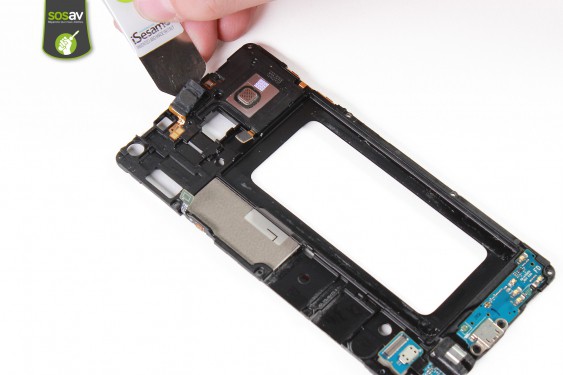

Placez la spatule iSesamo sur le coté du haut-parleur interne afin de faire levier, pour le décoller.
Etape 34

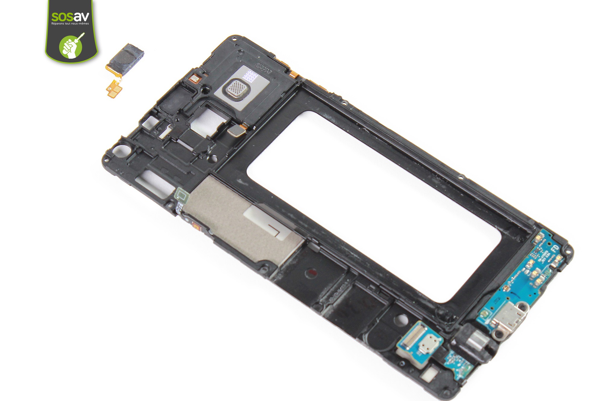

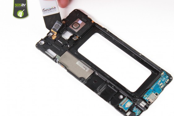

Vous pouvez désormais saisir le haut-parleur interne de votre Galaxy A7.Procéder désormais délicatement à son retrait.
Etape 35
A présent, le haut-parleur interne de votre Galaxy A7 est retiré.En cas de problème de son lors des appels, remplacez-le par un haut-parleur interne neuf.
