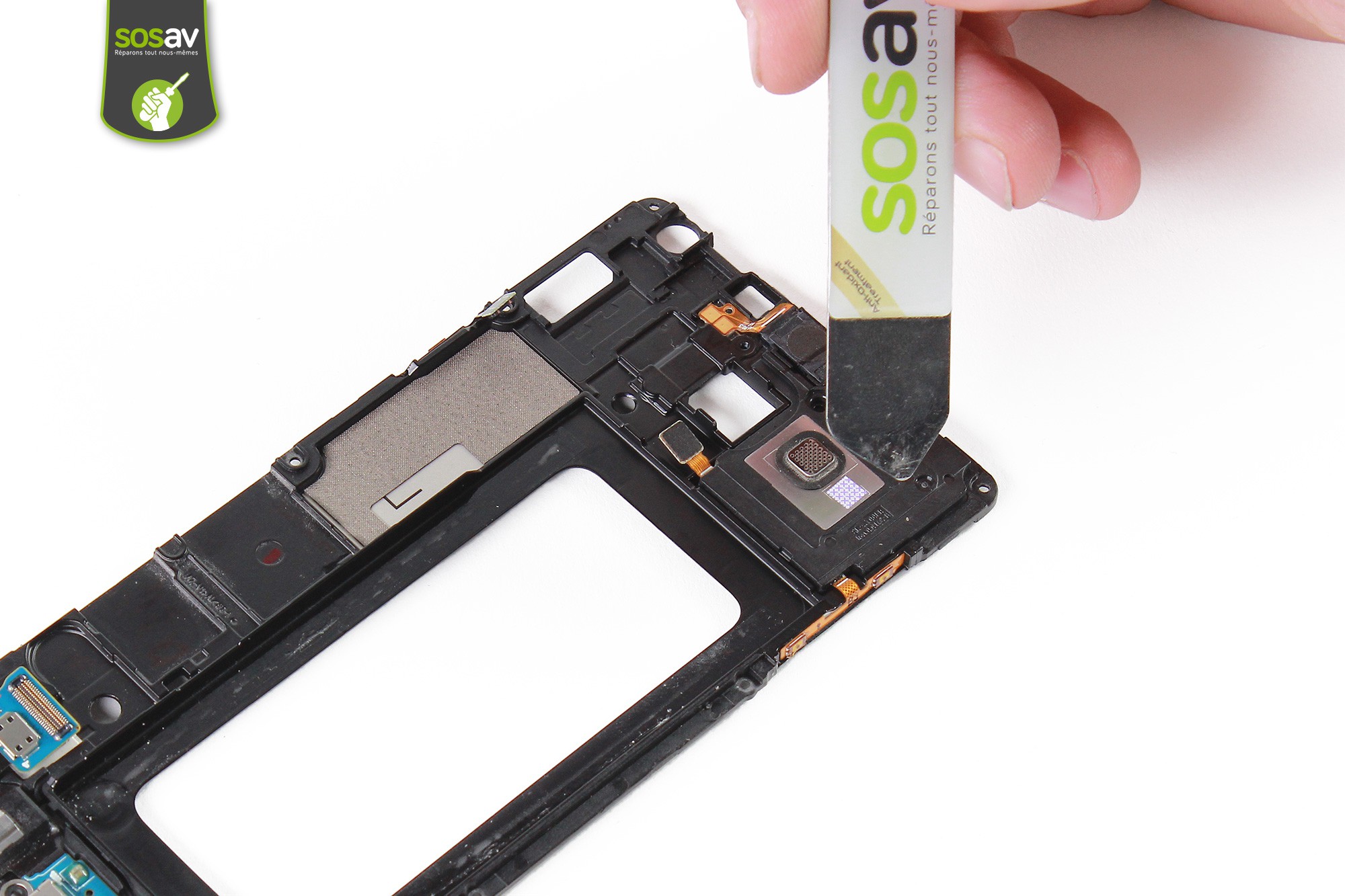

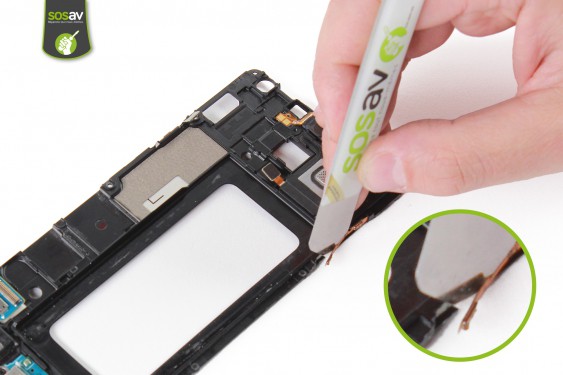

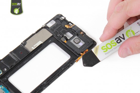

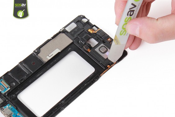

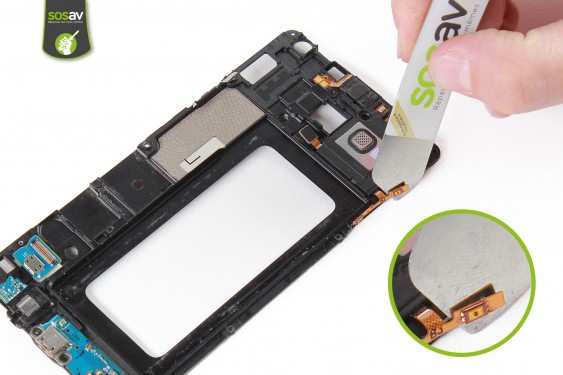

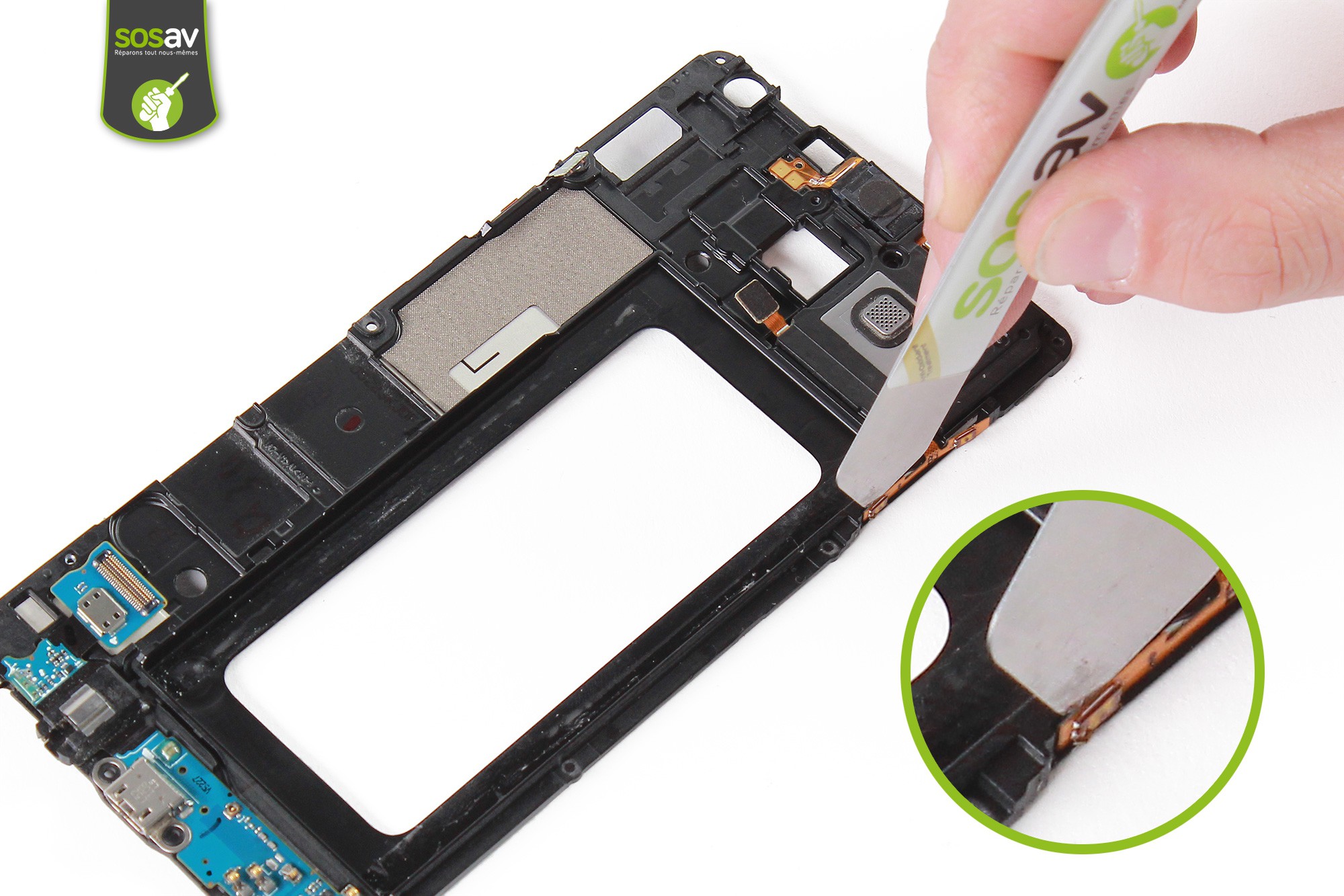

Reprenez une spatule en métal (type iSesamo) et décollez délicatement la nappe des boutons latéraux.
Etape 34
Continuez le décollement de la nappe du châssis.
Etape 35

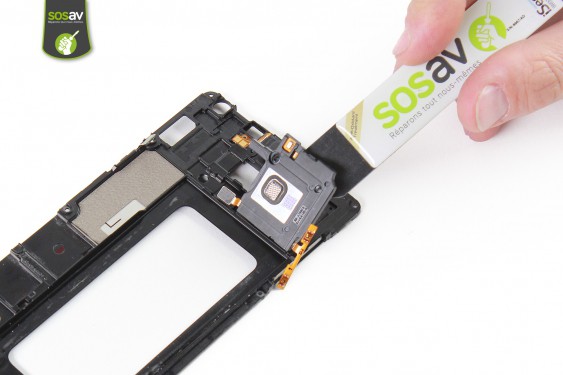

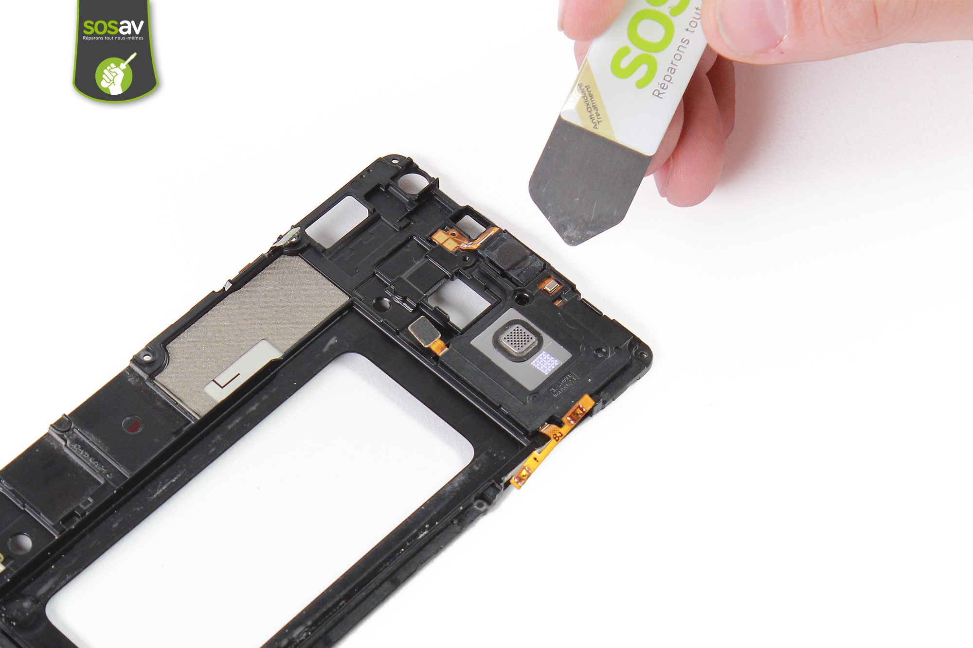

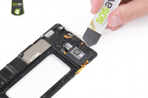

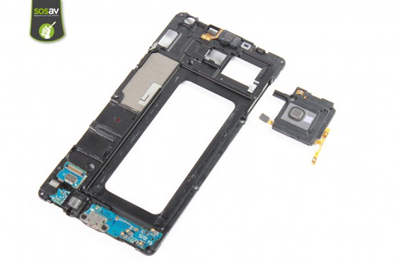

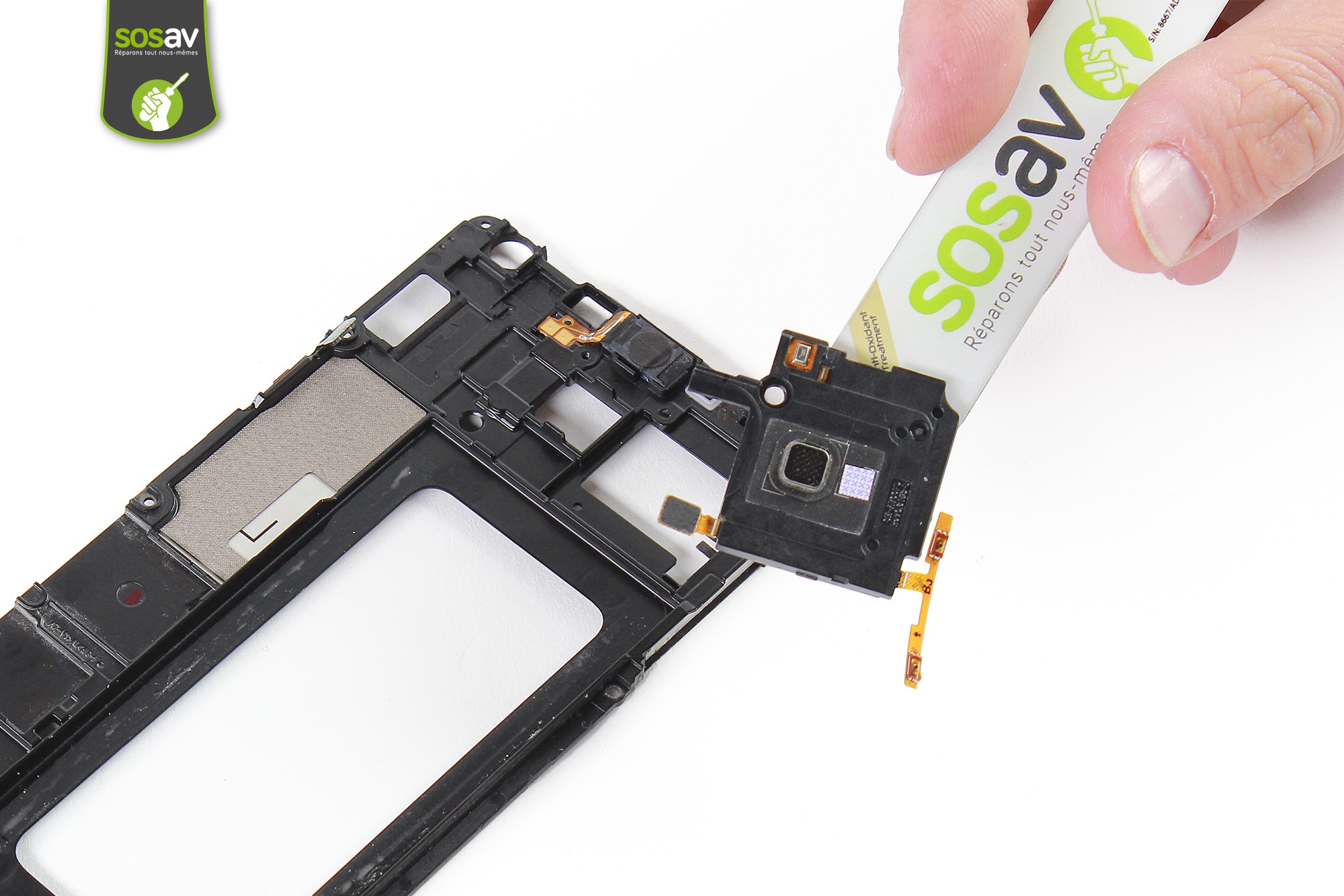

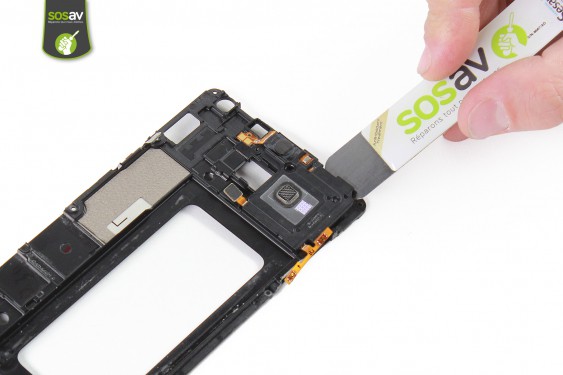

Toujours à l'aide de la iSesamo, soulevez le bloc haut-parleur externe.
Etape 36
Le bloc haut parleur externe/nappe bouton volume est maintenant retiré de votre Galaxy A7.Changez-le si vous rencontrez des problèmes de son ou de gestion du volume.
