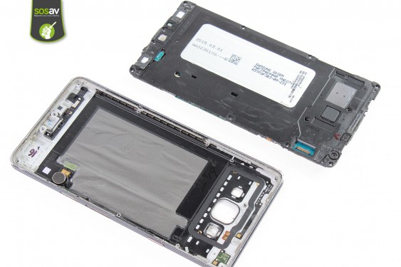

Prenez désormais une spatule en métal (de type spatule iSesamo) pour déclipser le châssis interne de votre Galaxy A7.Pour ceci, comme indiqué sur les photos, insérez délicatement la spatule entre le châssis externe et le châssis interne. Faites ensuite délicatement levier.
Continuez en déclipsant tous les côtés du châssis.
Vous pouvez désormais délicatement saisir le châssis afin de le retirer.

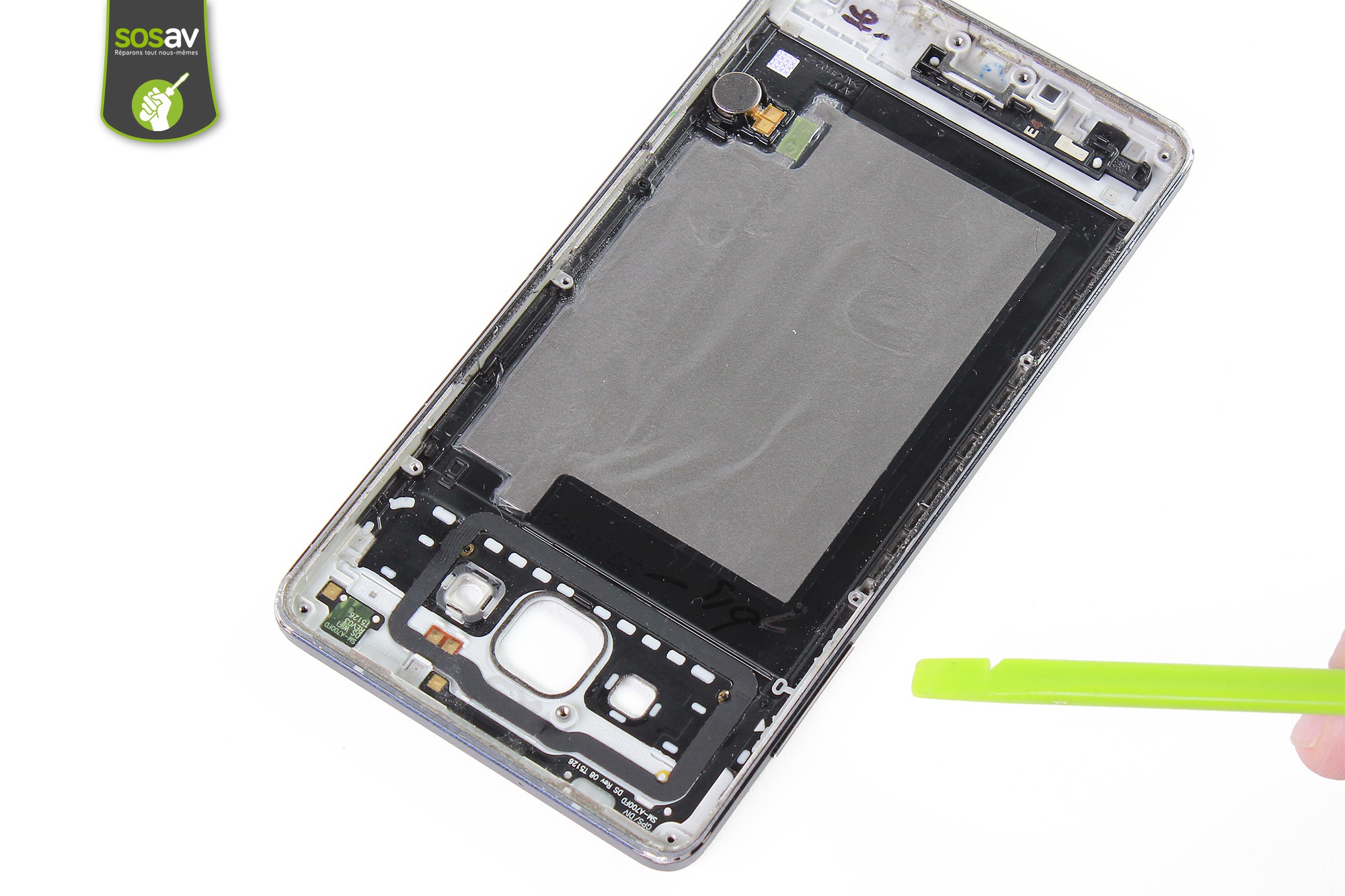

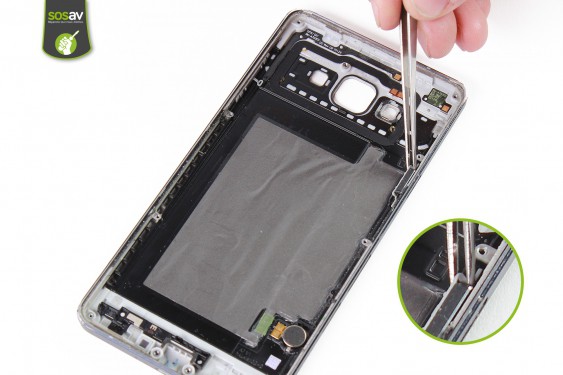

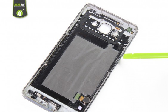

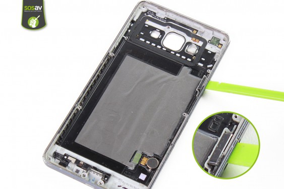

Reprenez la spatule en nylon pour déloger le bouton power de la coque arrière.
Etape 24

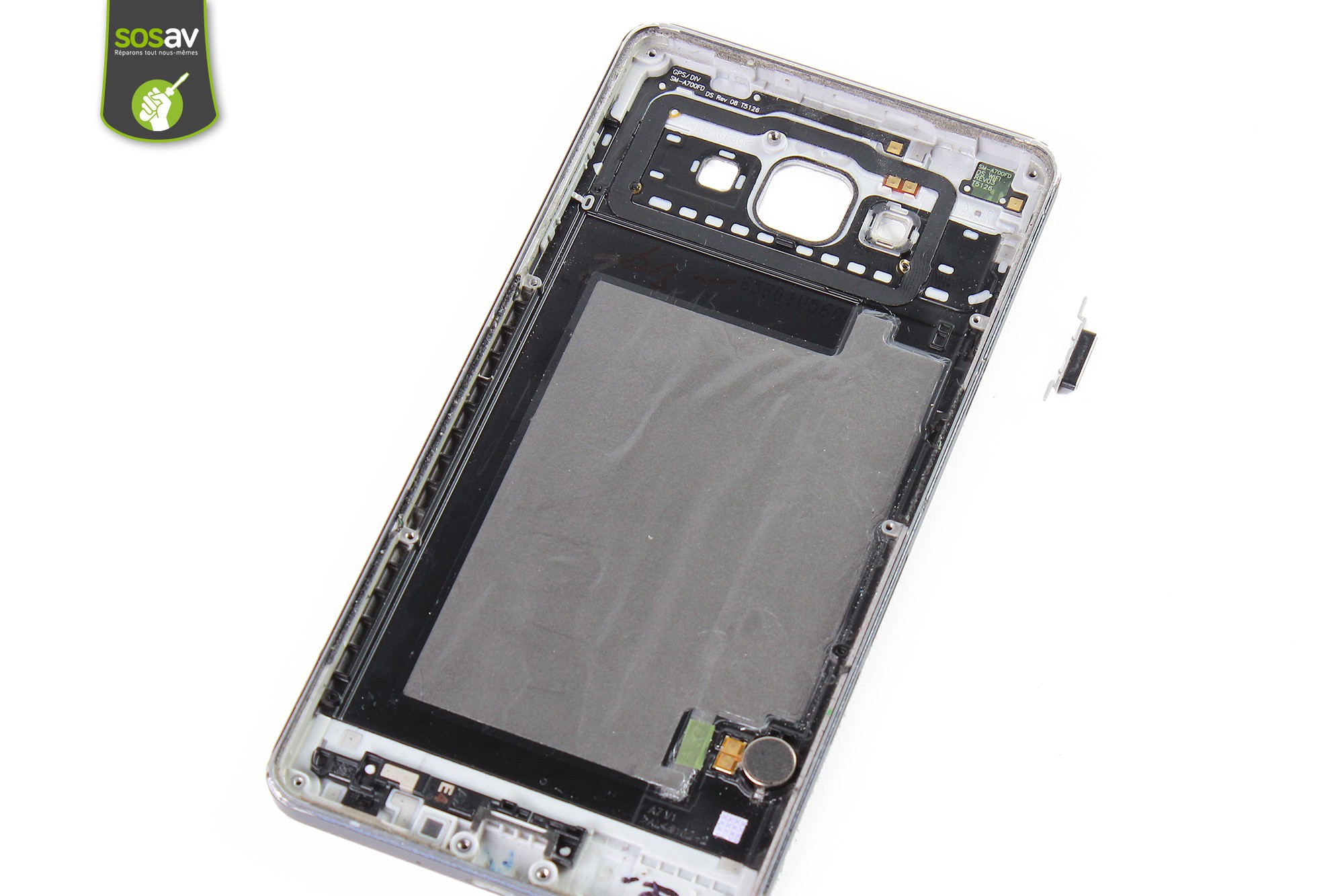

Puis à l'aide de la pince en métal, saisissez le bouton power.
Etape 25
Le bouton power du Galaxy A7 est enlevé de la coque arrière.
Etape 26

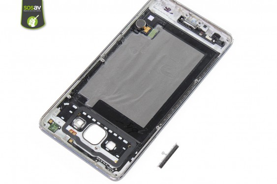

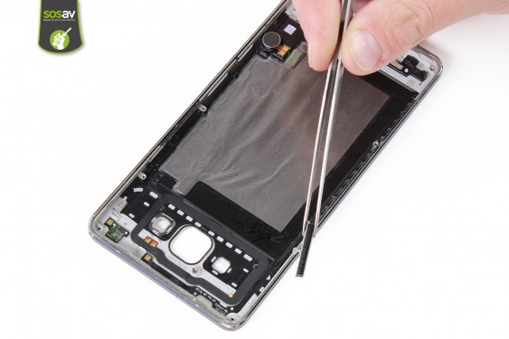

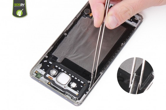

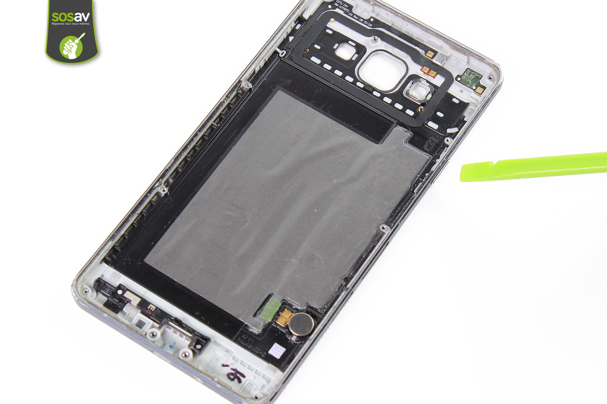

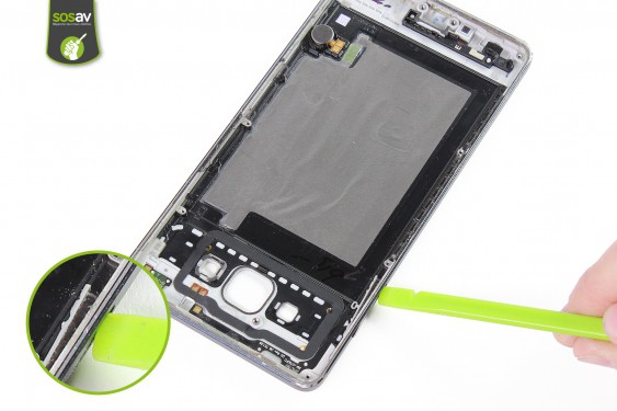

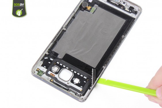

Toujours avec la spatule en nylon, recommencez l'opération sur le bouton volume.
Etape 27

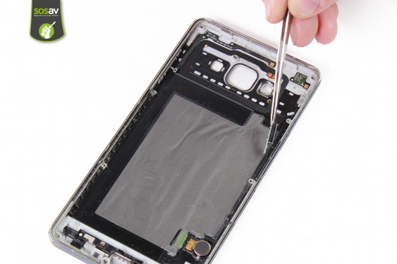

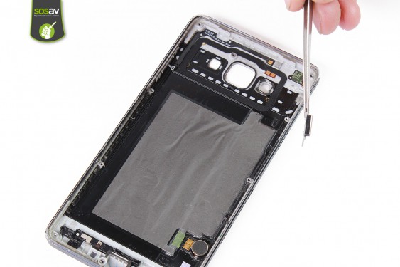

Réutilisez la pince pour ôter le bouton volume.
Etape 28

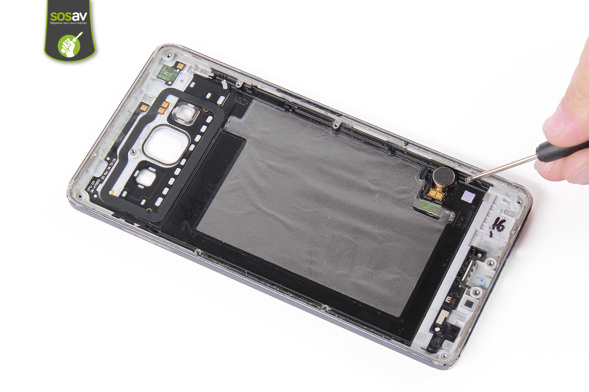

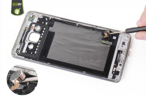

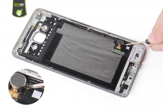

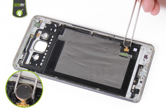

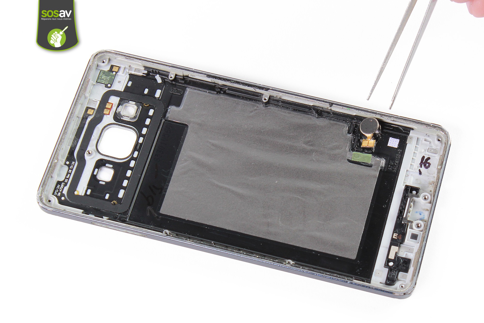

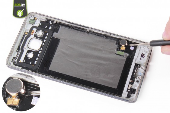

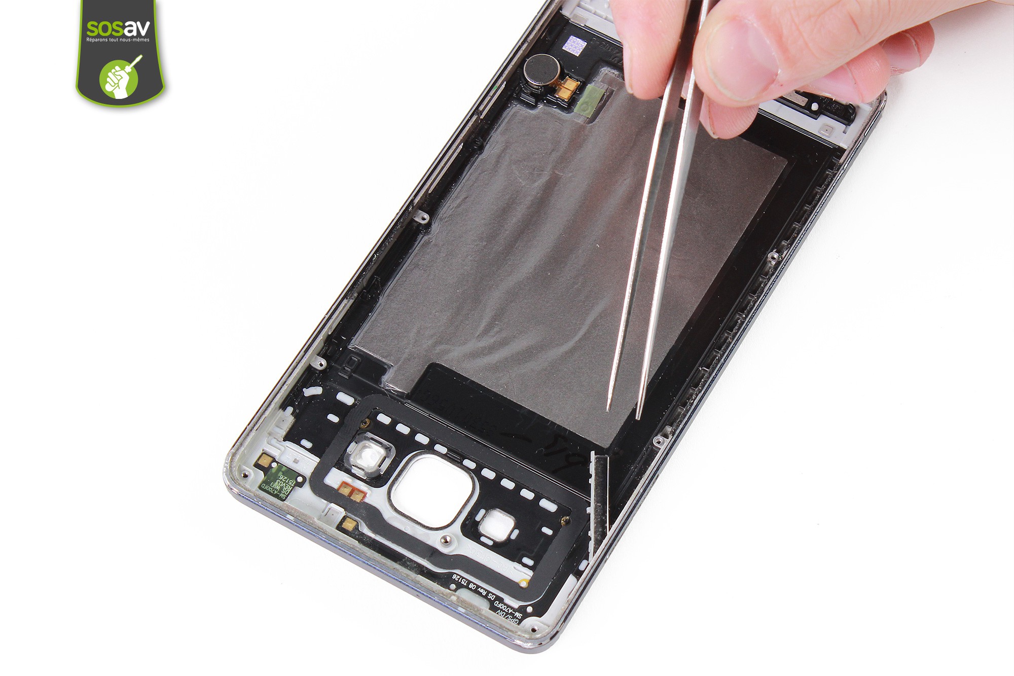

Insérez le tournevis plat sous le vibreur, afin de le décoller.
Etape 29

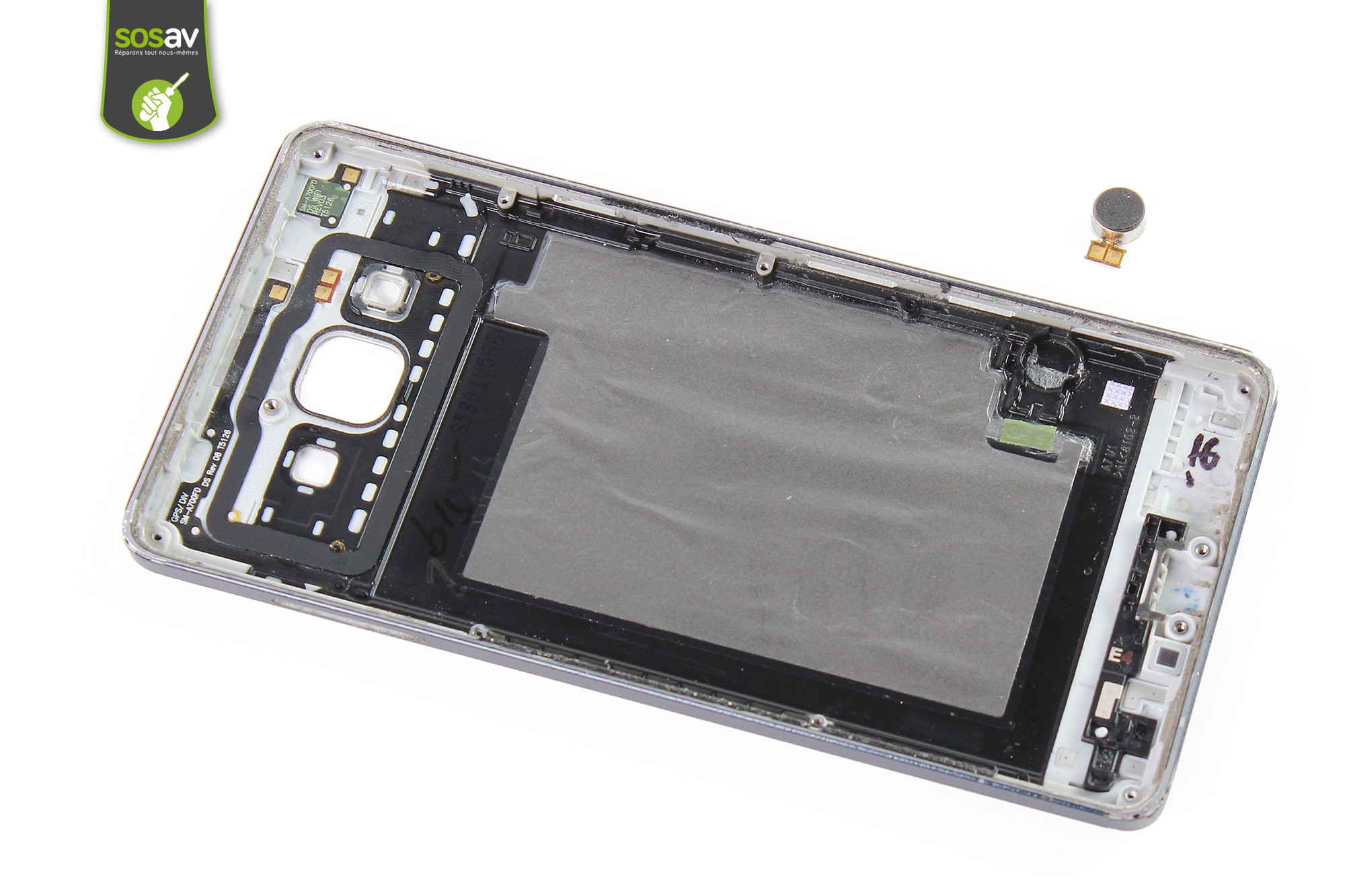

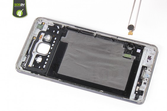

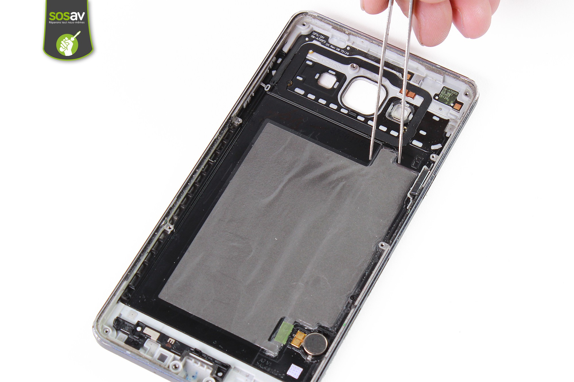

Puis retirez-le avec la pince.
Etape 30
Le vibreur est maintenant retiré de la coque arrière.La coque arrière du Galaxy A7 est entierment libérée.Remplacez-la la coque arrière si elle est endommagée.
