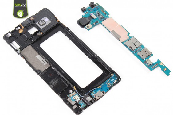

Commencez à soulever la carte mère afin de l'extraire du châssis.Ne levez pas trop vite la carte mère car elle est encore retenue par une nappe.
Etape 32
A l'aide d'une spatule en nylon, déconnectez délicatement la dernière nappe retenant la carte mère à votre Galaxy A7.Vous pouvez désormais ôter complètement la carte mère.

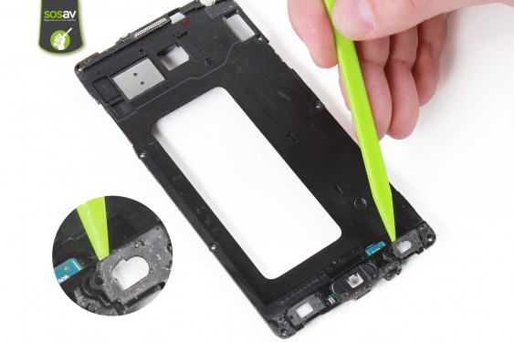

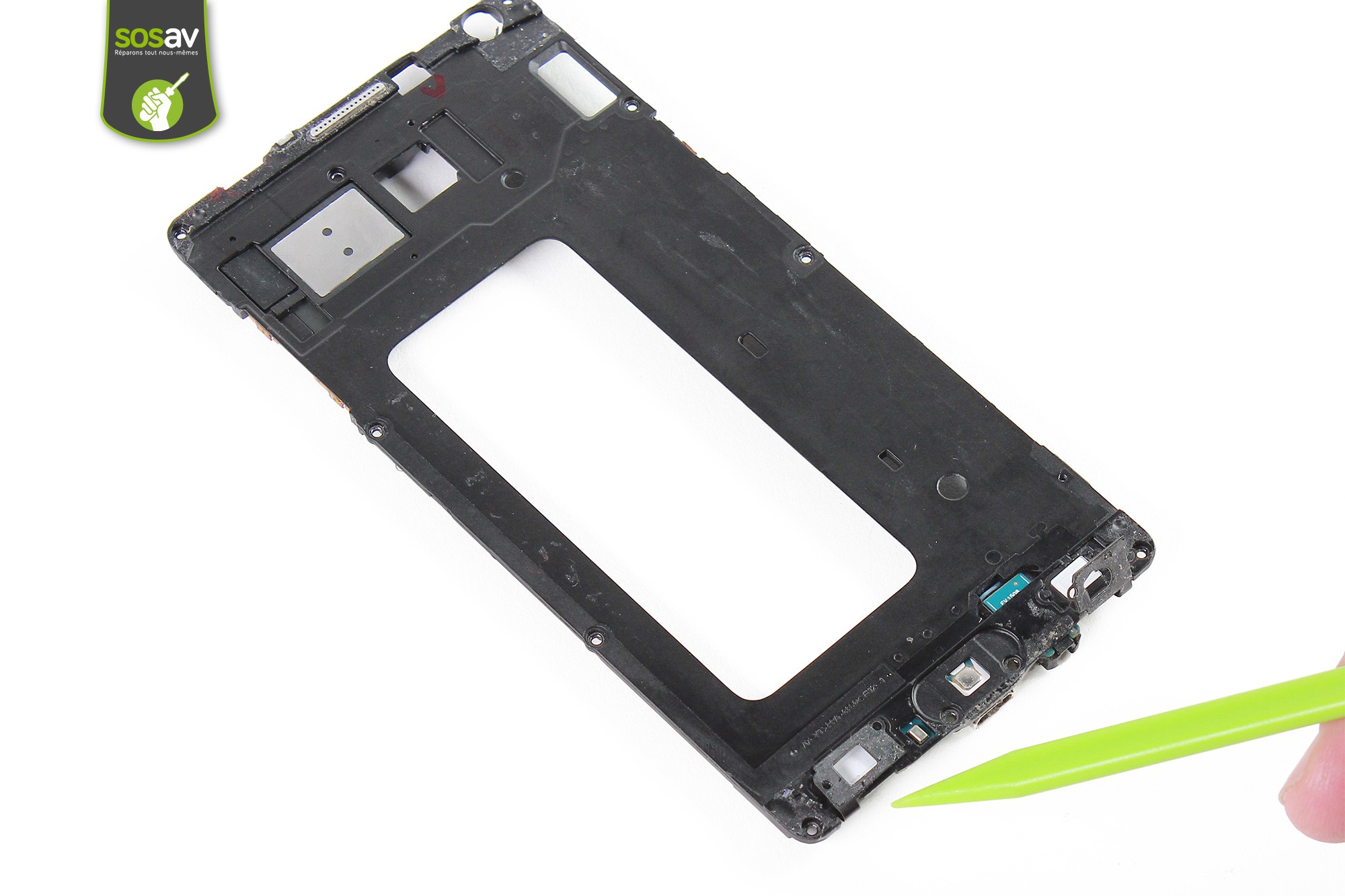

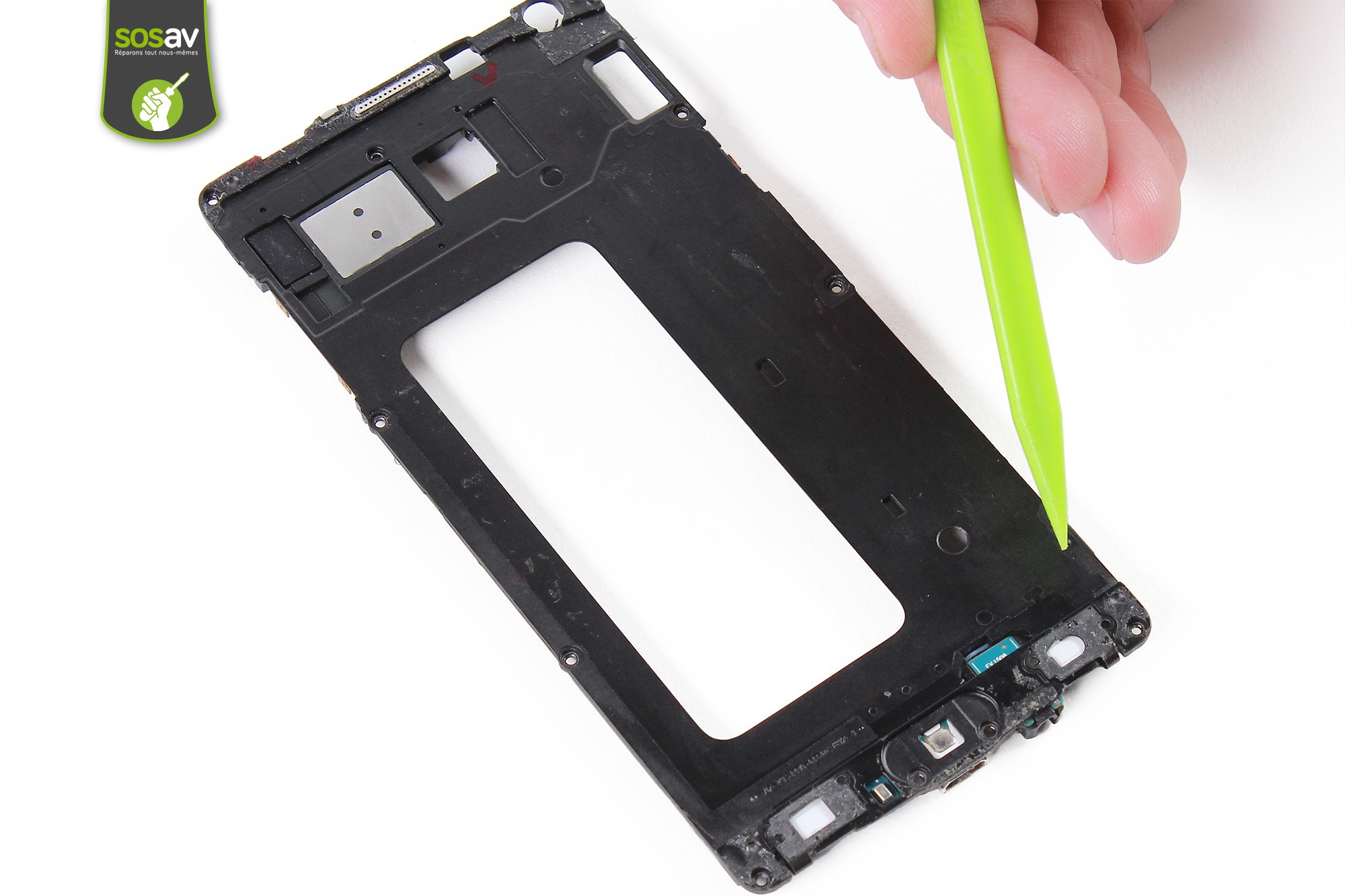

Avec la pointe de la spatule, décollez le bouton tactile de droite.
Etape 34
Puis décollez celui de gauche.
Etape 35

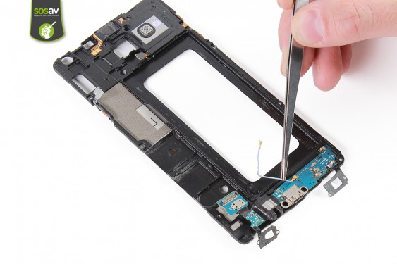

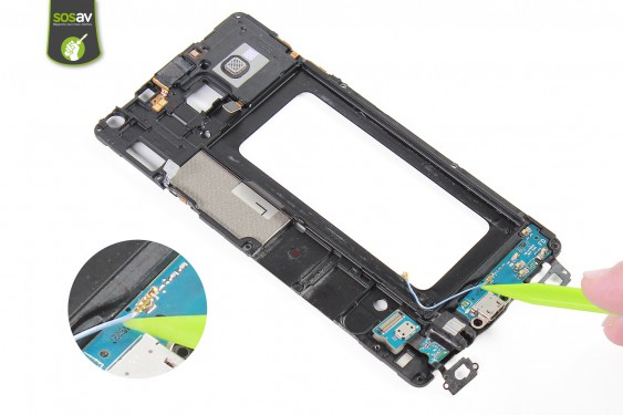

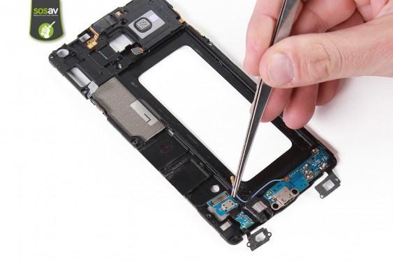

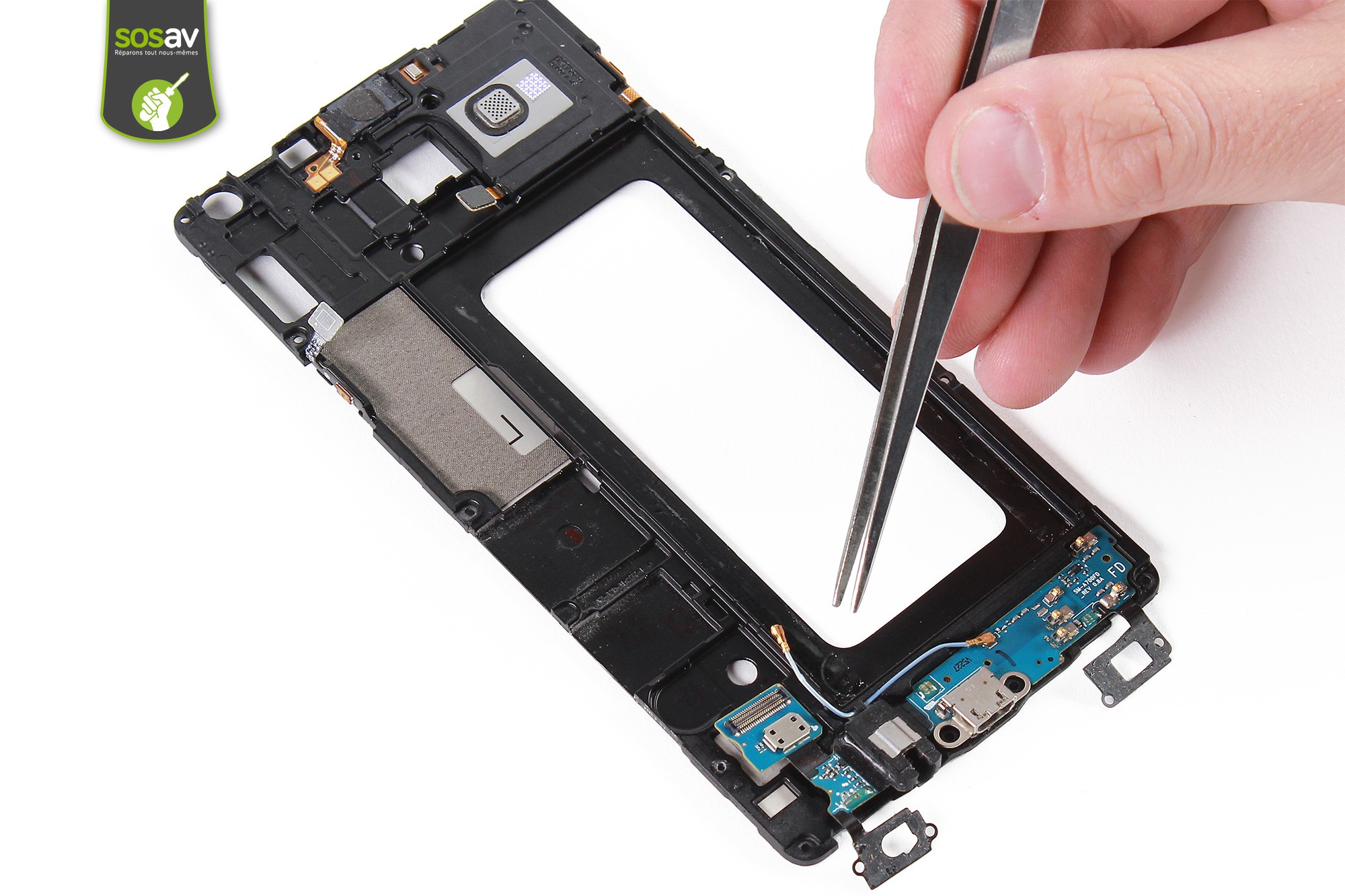

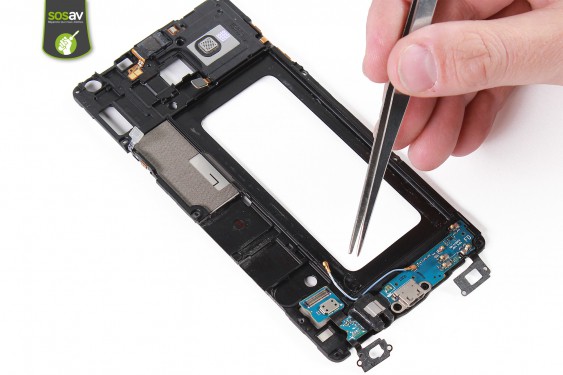

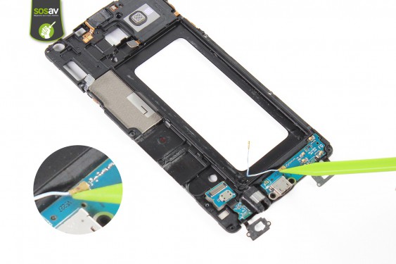

Retournez le châssis puis saisissez et retirez le câble d'interconnexion grâce à la pince.
Etape 36

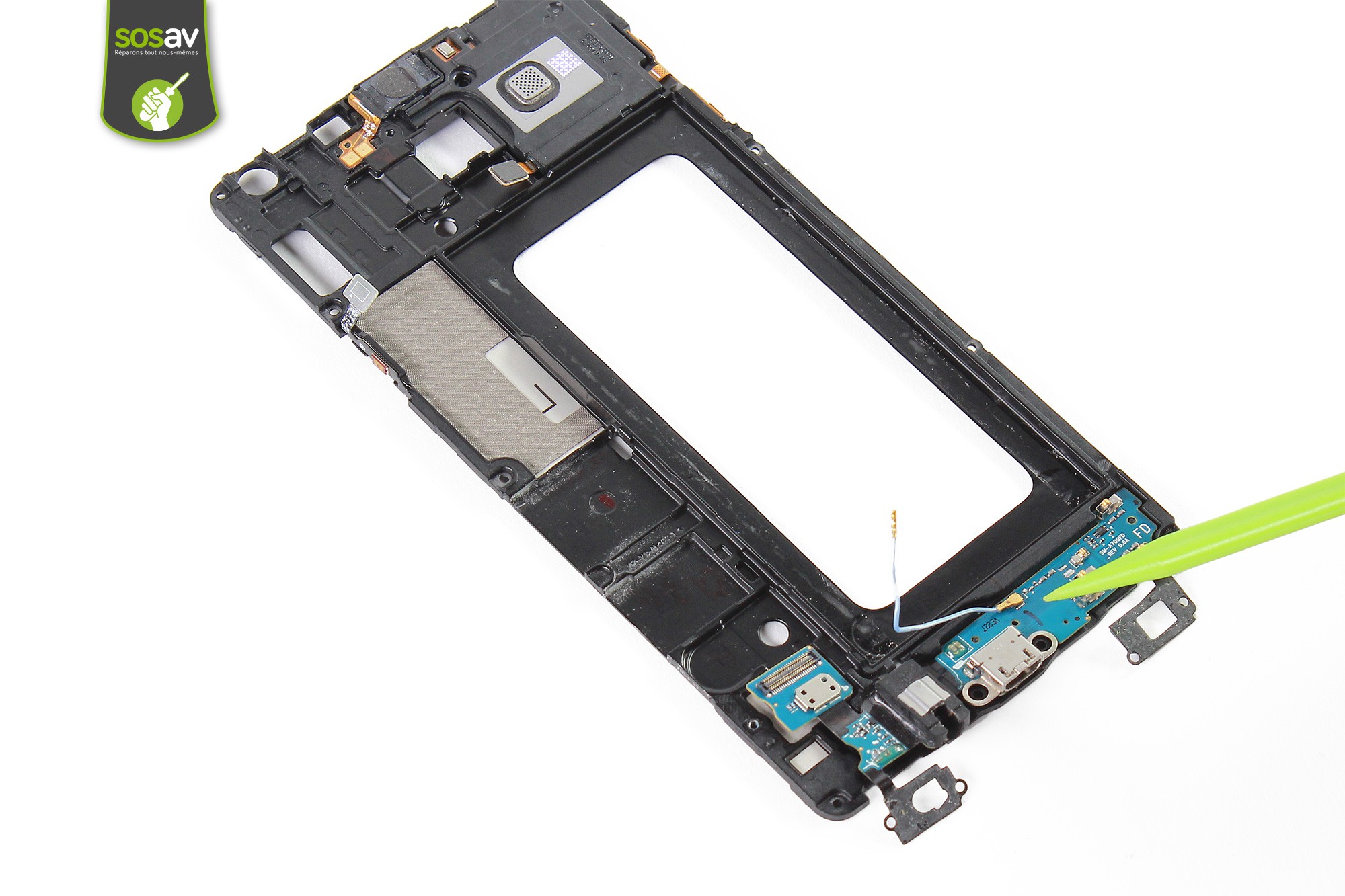

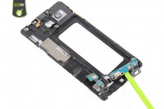

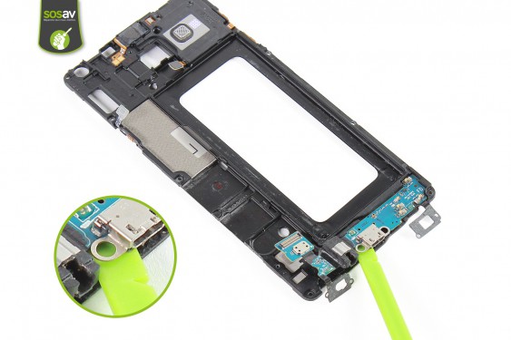

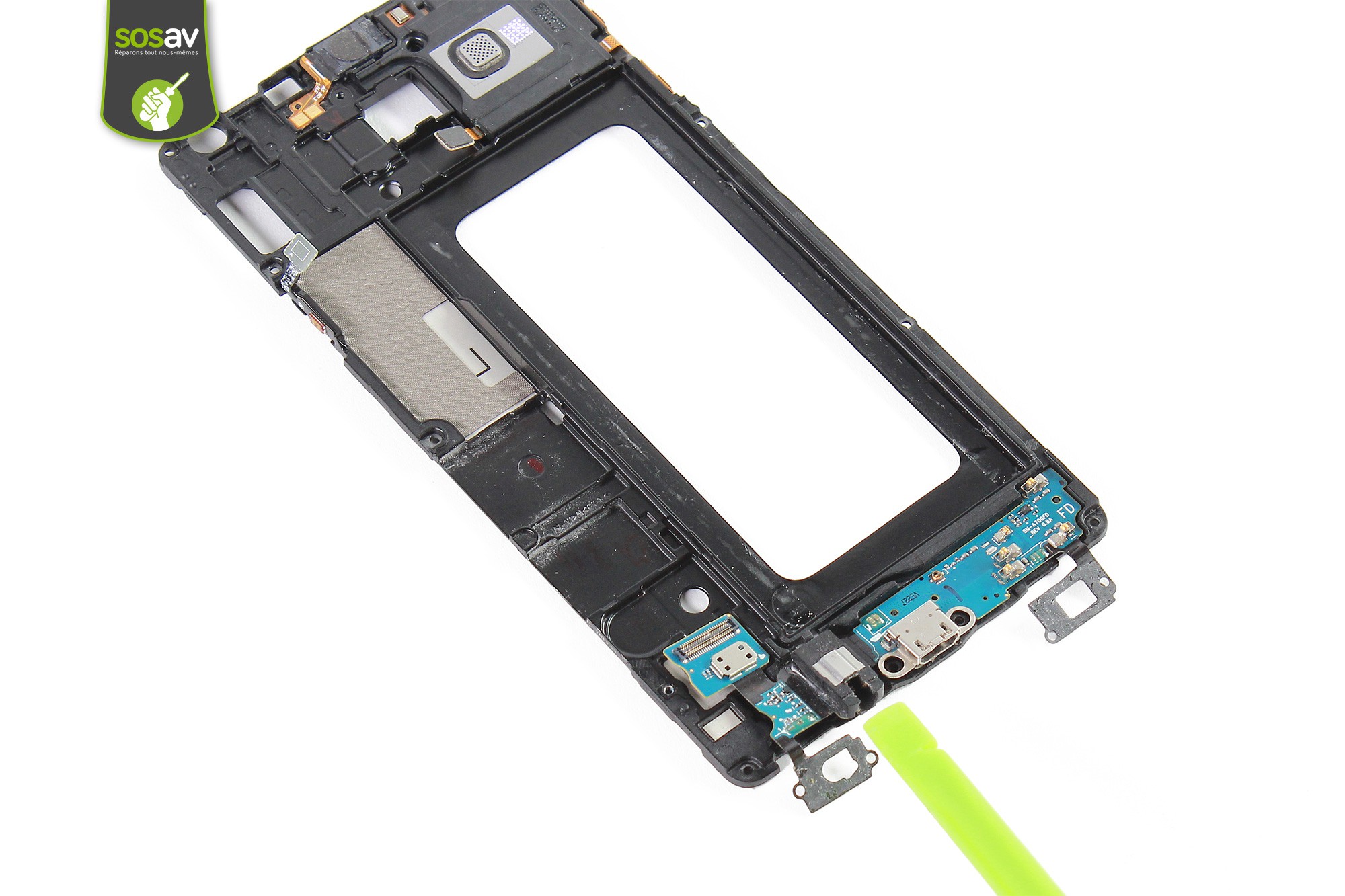

Reprenez la spatule en nylon pour déconnecter le câble de la nappe du connecteur de charge.
Etape 37

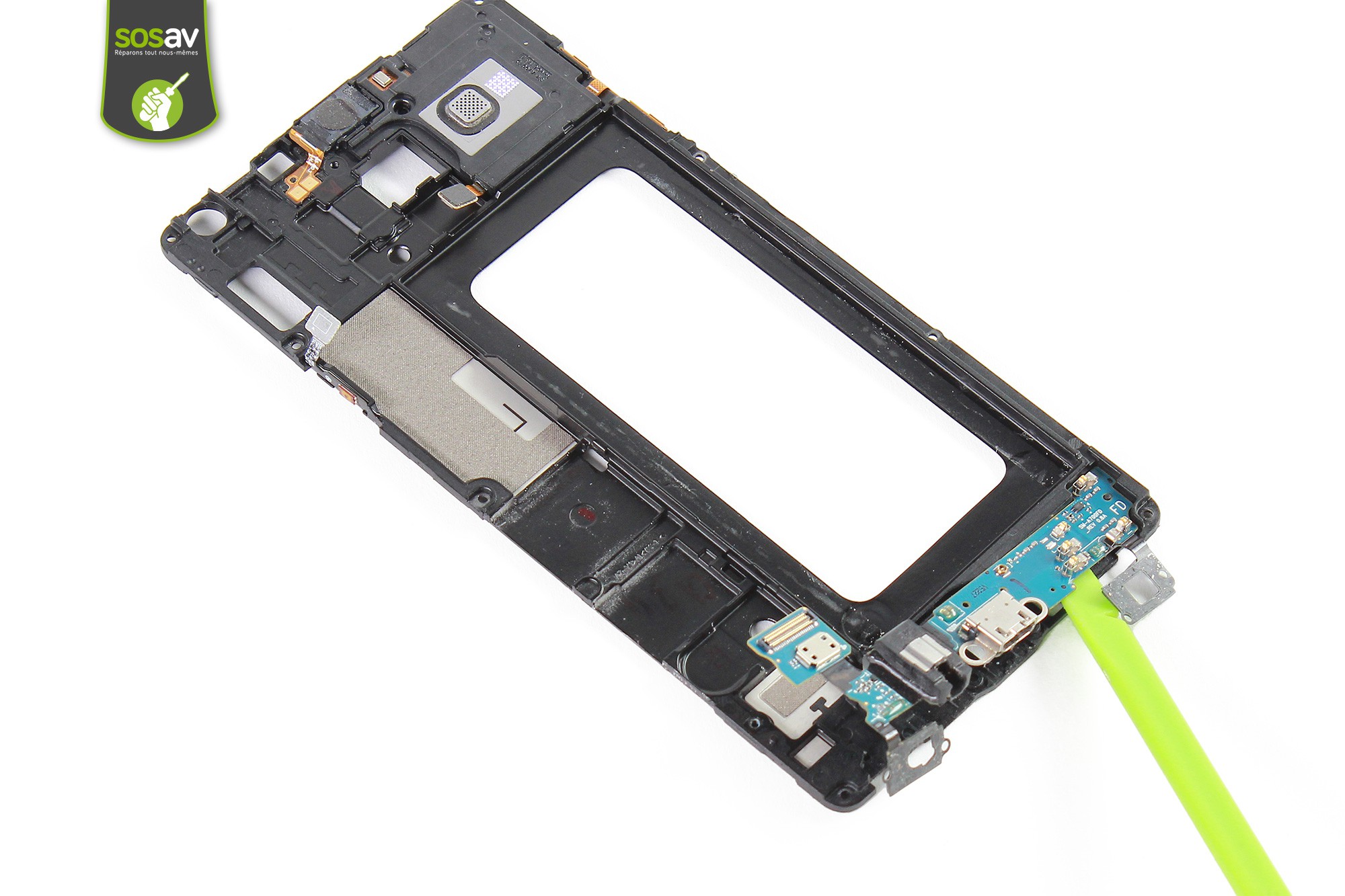

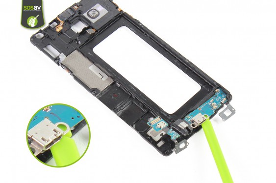

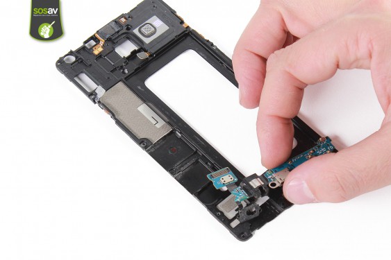

Soulevez la nappe en glissant la spatule au niveau de la prise jack puis sous le connecteur de charge.
Etape 38
Terminez de décoller la nappe du connecteur de charge.Puis retirez le connecteur de charge du châssis.
Etape 39

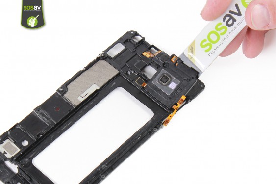

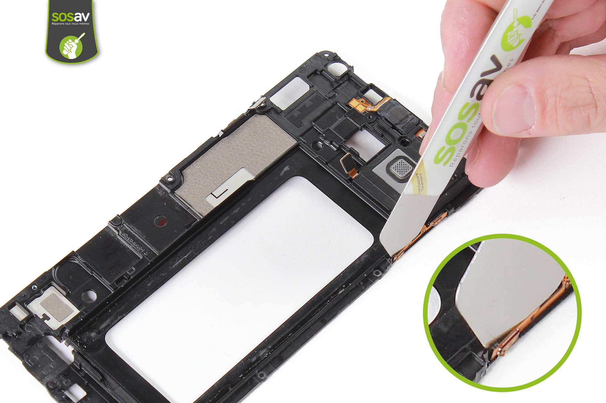

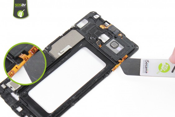

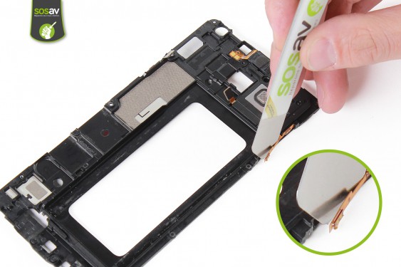

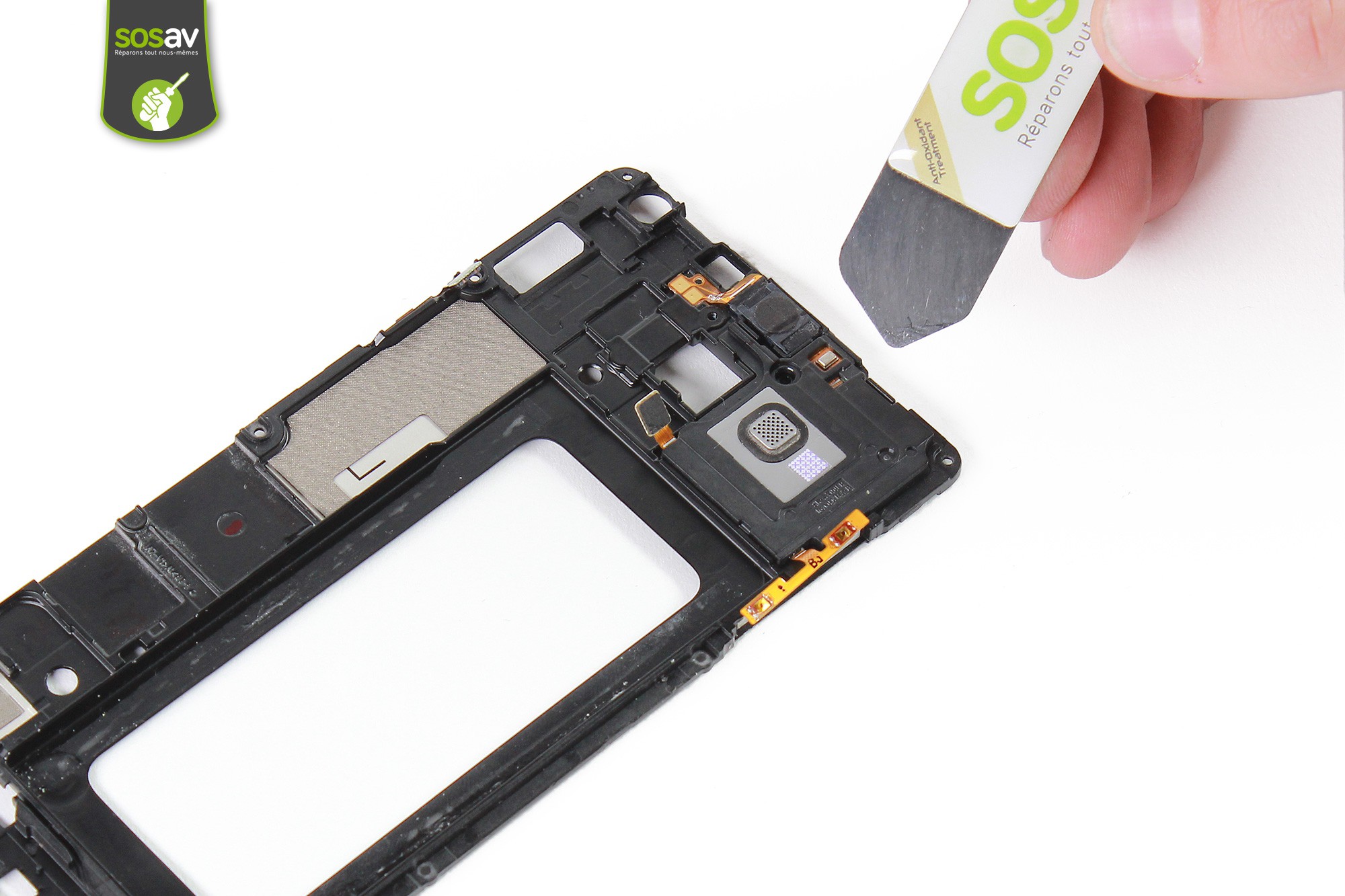

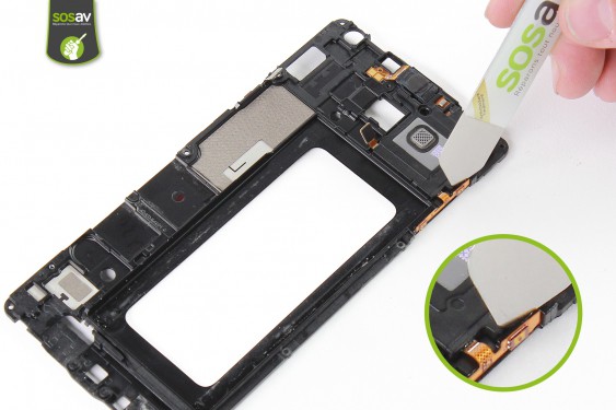

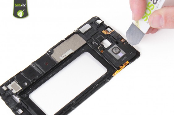

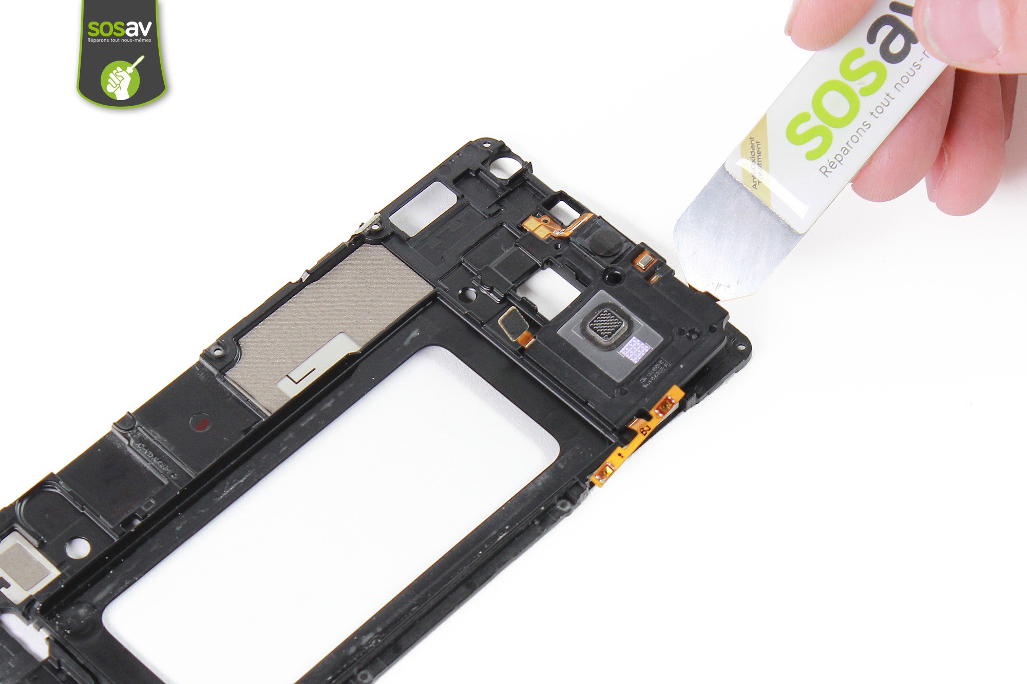

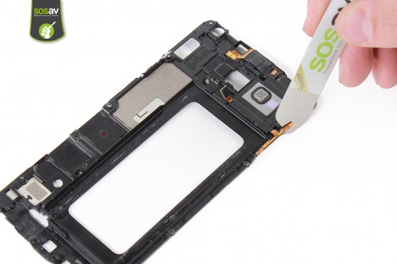

Reprenez une spatule en métal (type iSesamo) et décollez délicatement la nappe des boutons latéraux.
Etape 40
Continuez le décollement de la nappe du châssis.
Etape 41

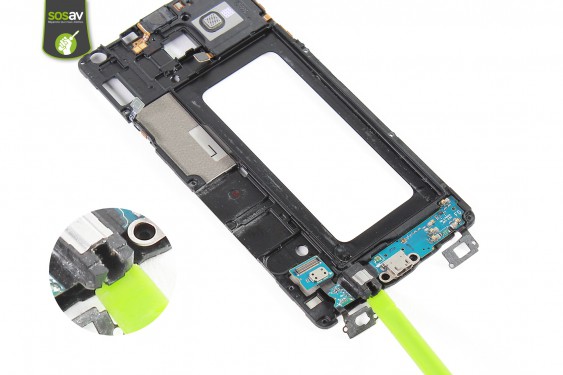

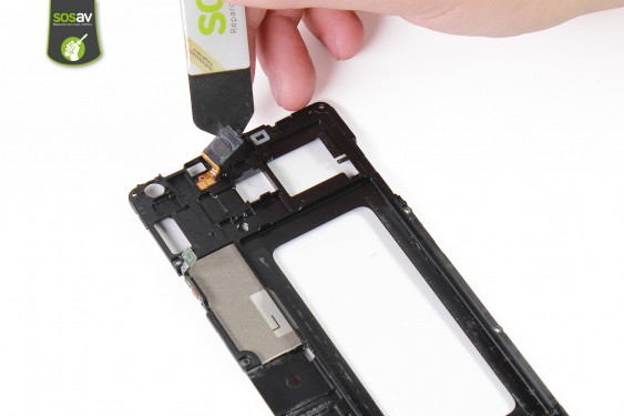

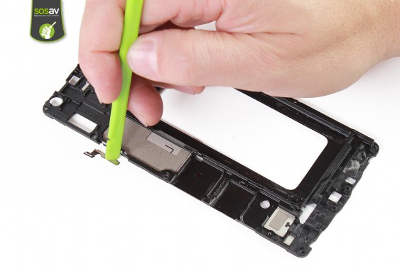

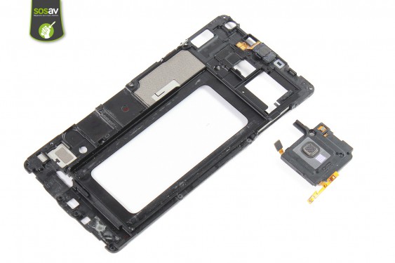

Toujours avec la iSesamo, soulevez délicatement le haut-parleur.
Etape 42
Le bloc haut-parleur externe/nappe bouton volume est maintenant retiré.
Etape 43

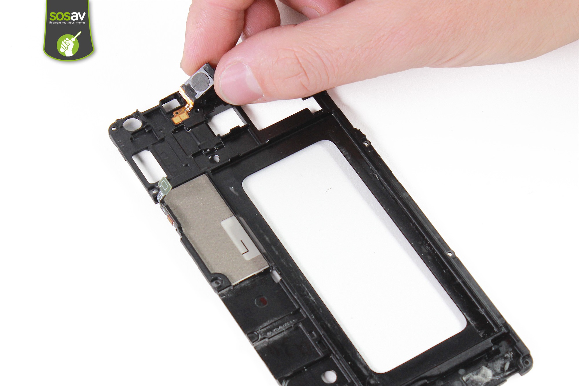

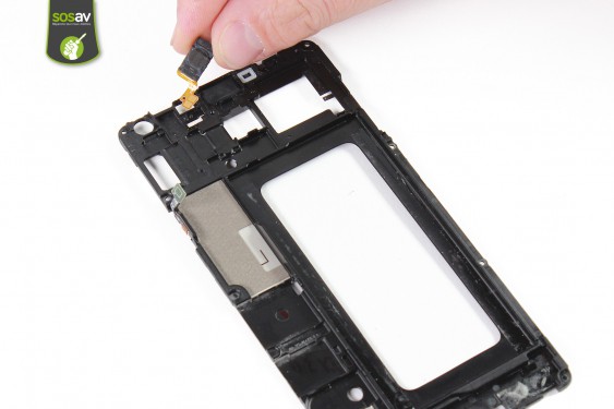

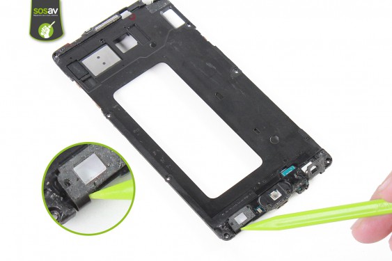

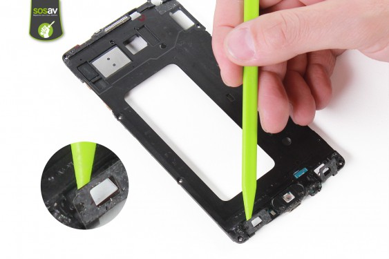

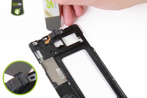

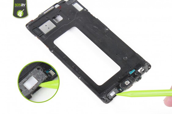

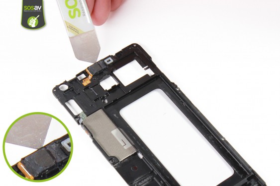

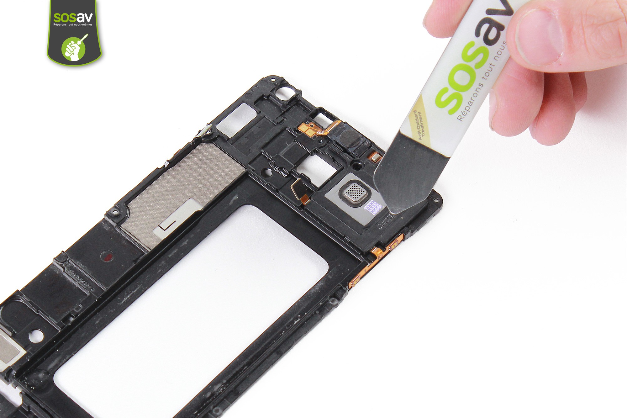

Placez la spatule iSesamo sur le coté du haut-parleur interne afin de faire levier, pour le décoller.
Etape 44
Vous pouvez désormais saisir le haut-parleur interne de votre Galaxy A7.Procéder désormais délicatement à son retrait.
Etape 45

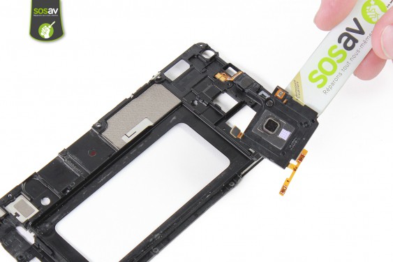

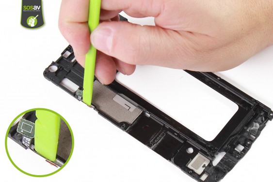

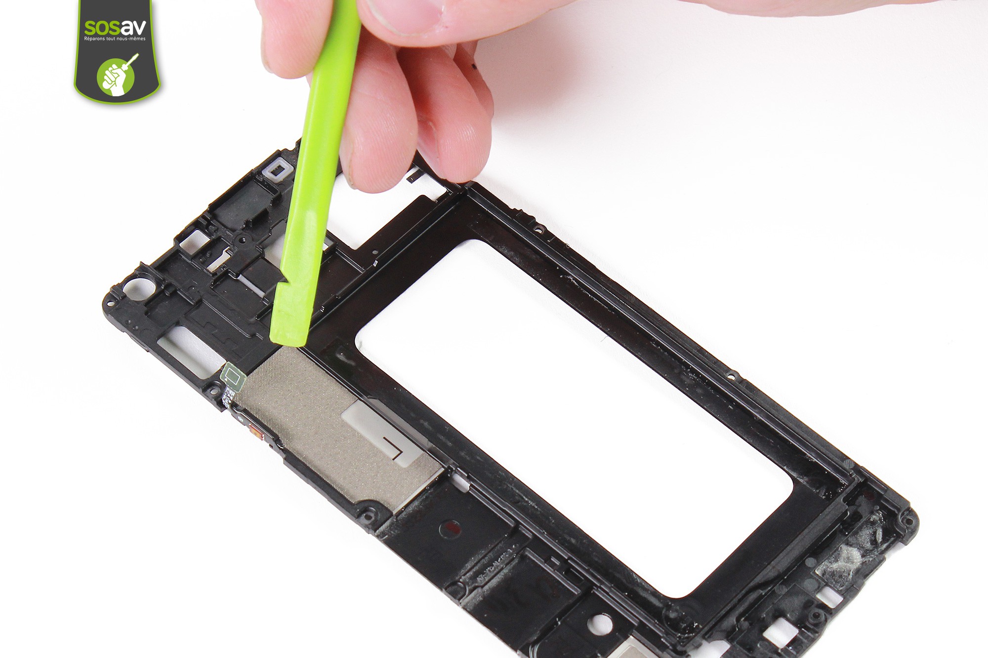

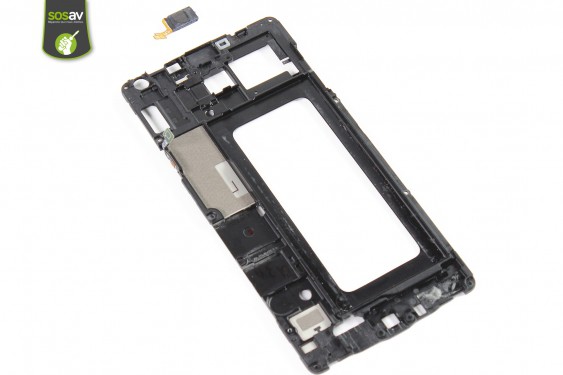

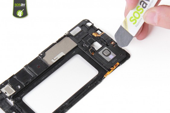

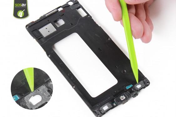

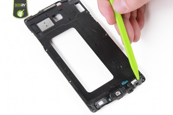

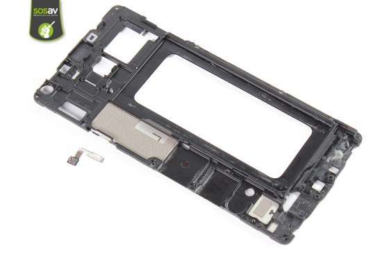

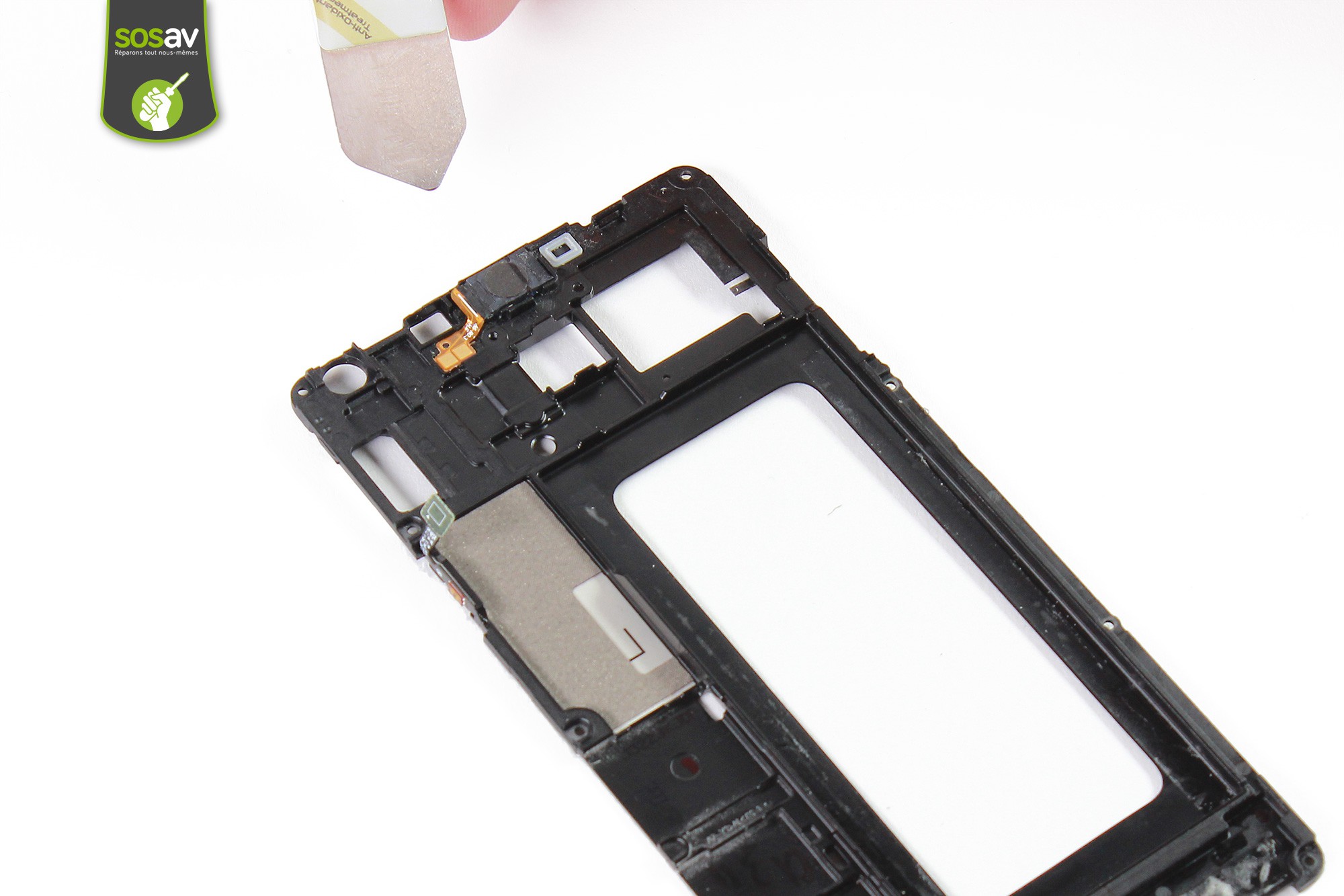

Décollez désormais délicateent la nappe du bouton power.Pour ceci, faites délicatement levier avec une spatule en nylon.
Etape 46

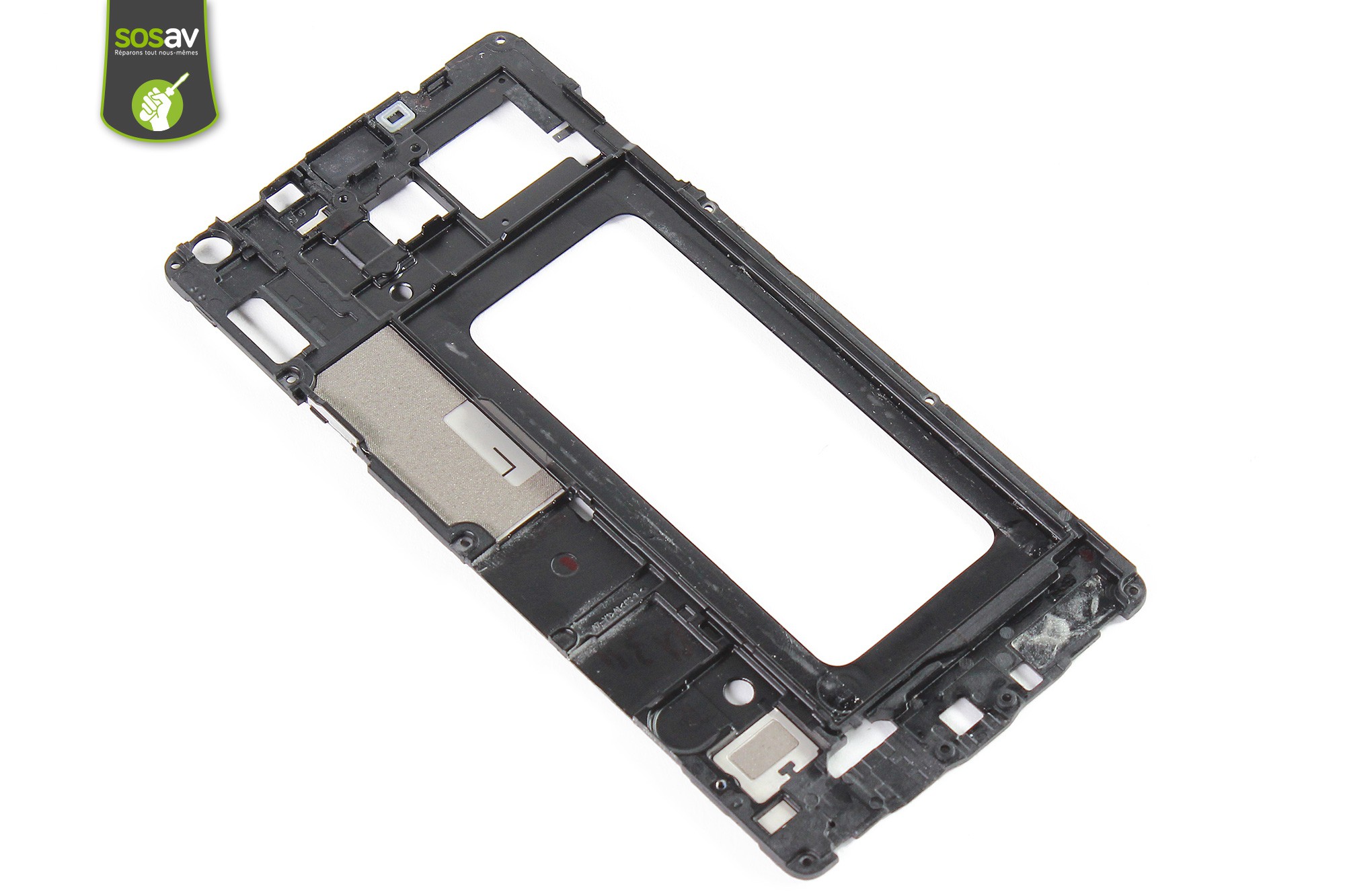

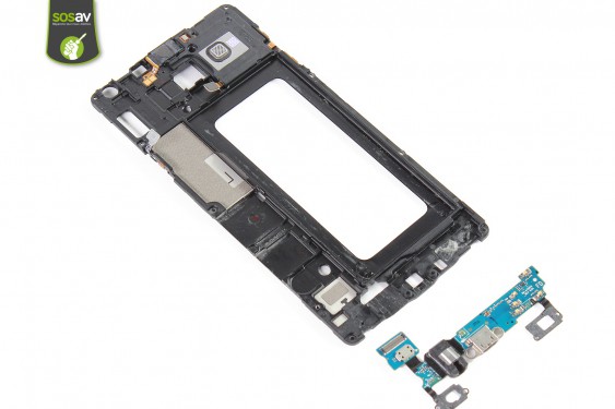

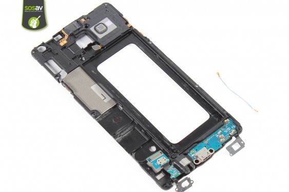

Le châssis interne de votre Samsung Galaxy A7 est désormais démonté.Remplacez-le par un châssis neuf en cas de châssis tordu ou abîmé.
Pour remonter votre Samsung Galaxy A7 suivez ce guide en sens inverse.
