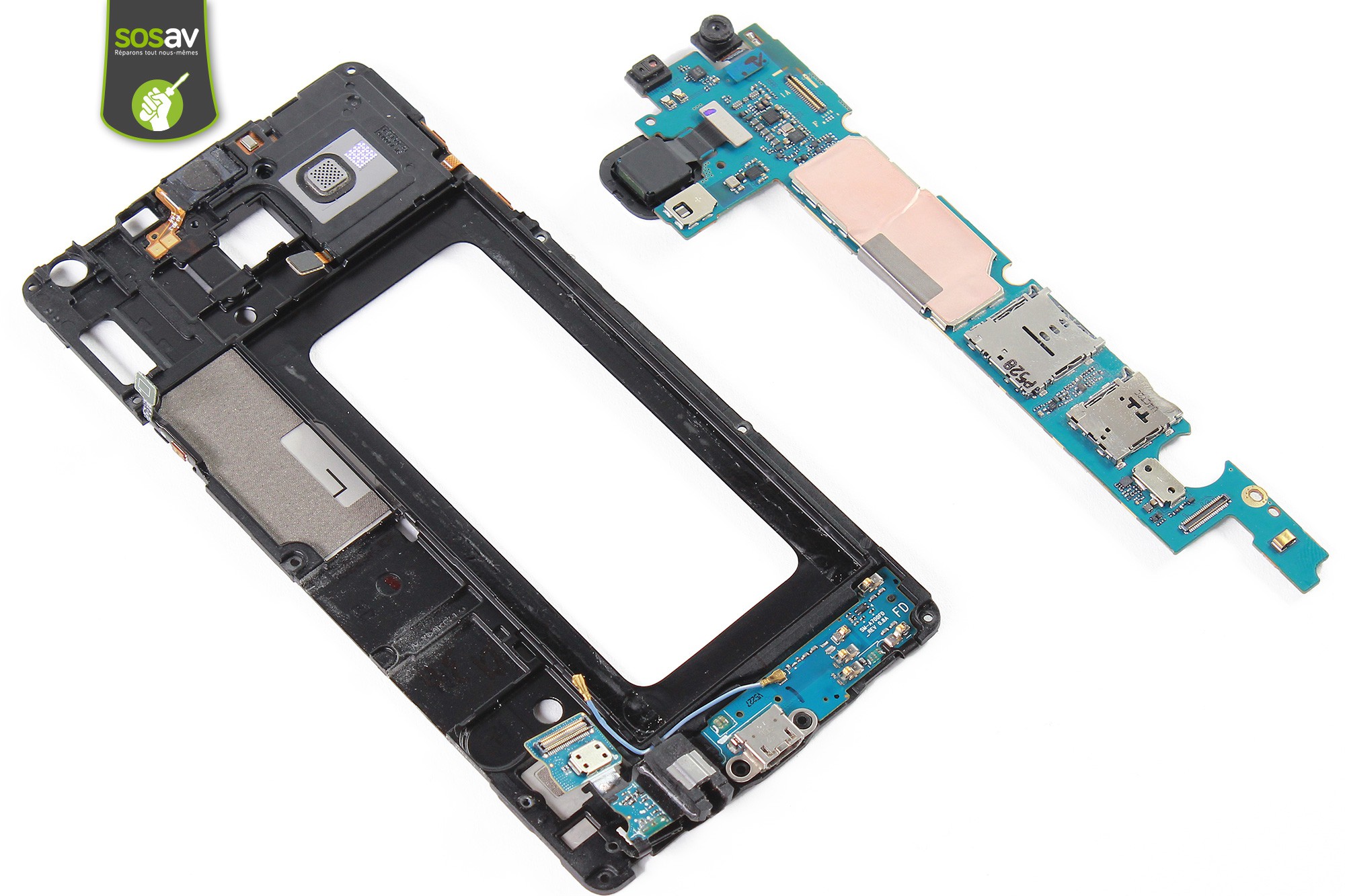

Commencez à soulever la carte mère afin de l'extraire du châssis.Ne levez pas trop vite la carte mère car elle est encore retenue par une nappe.
Etape 32
A l'aide d'une spatule en nylon, déconnectez délicatement la dernière nappe retenant la carte mère à votre Galaxy A7.Vous pouvez désormais ôter complètement la carte mère.
Etape 33

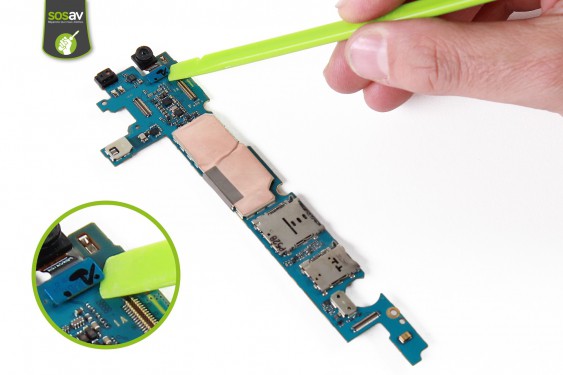

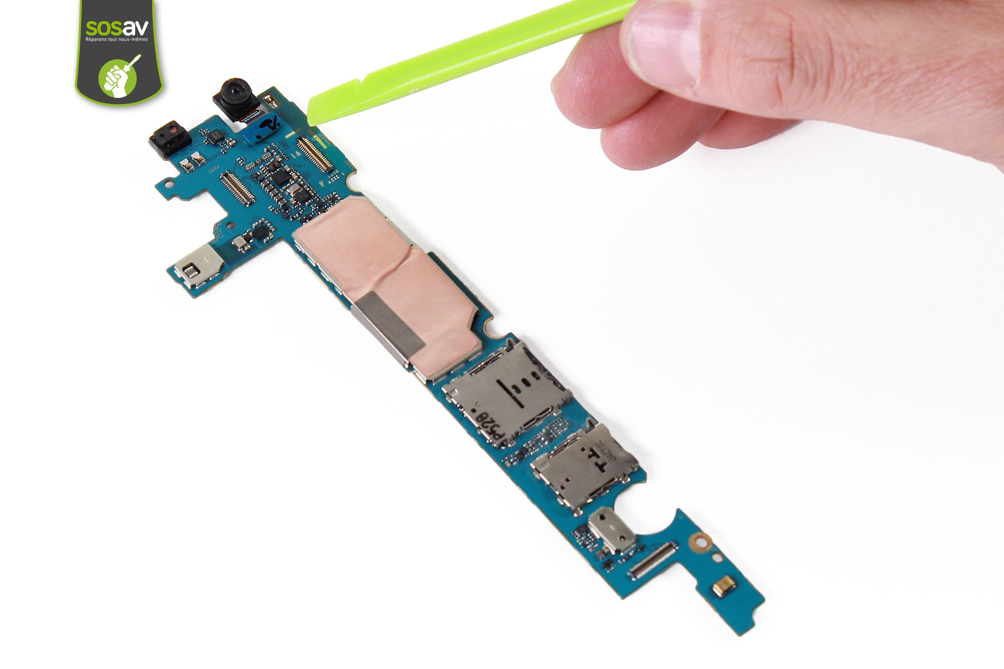

La carte mère est partiellement démontée.
Etape 34

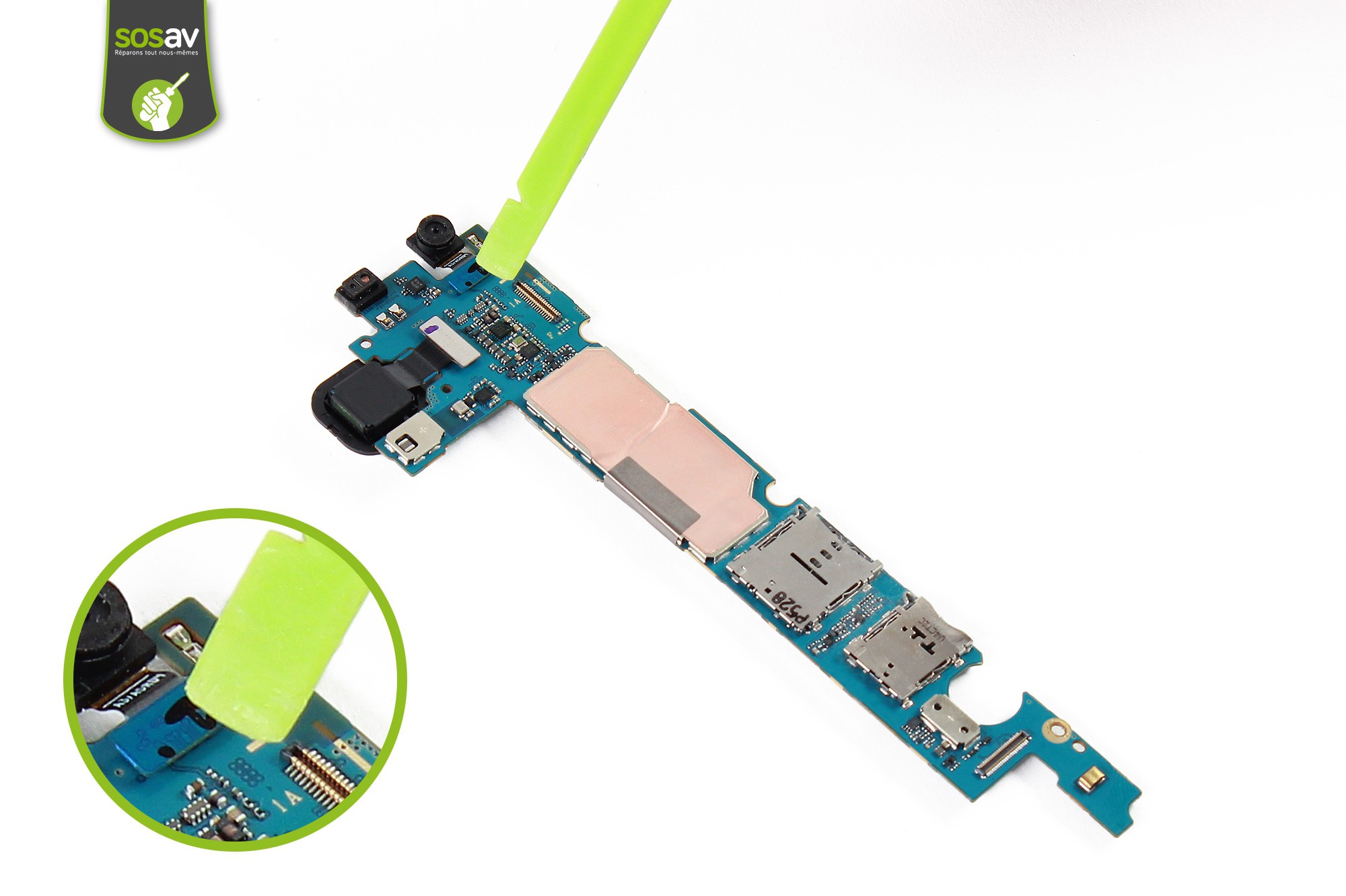

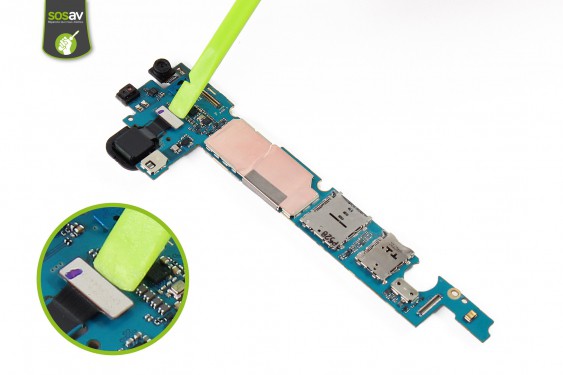

Toujours avec la spatule en nylon, déconnectez la caméra arrière.
Etape 35

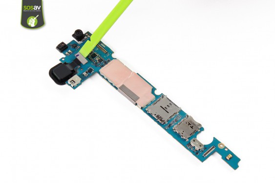

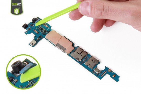

Recommencez l'opération avec la caméra avant.
Etape 36

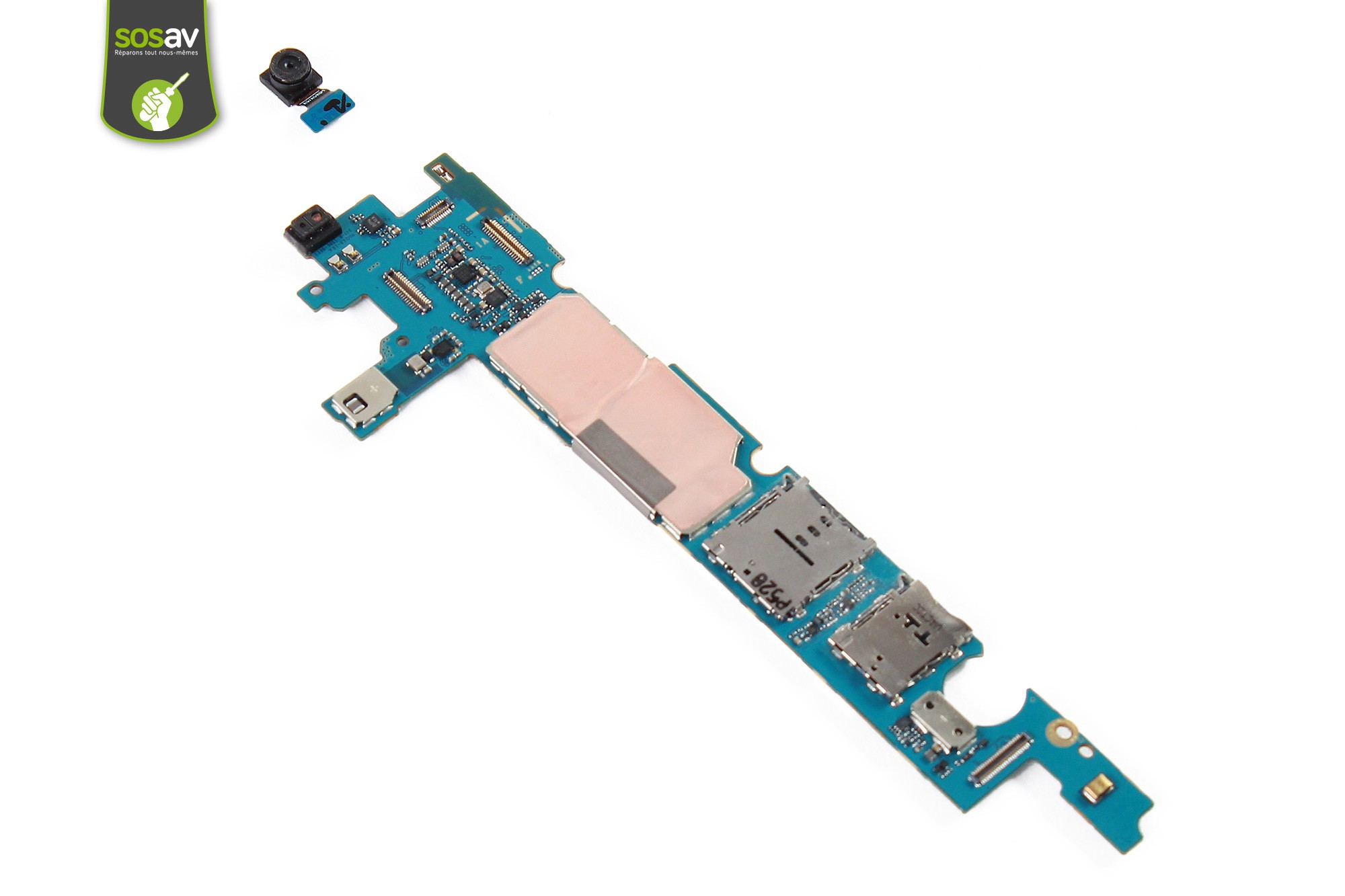

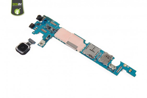

La carte mère du Galaxy A7 est entièrement démontée. Changez-la, si cela est necessaire.
Pour remonter votre Samsung Galaxy A7 suivez ce guide en sens inverse.
