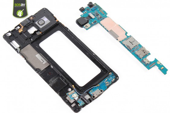

Commencez à soulever la carte mère afin de l'extraire du châssis.Ne levez pas trop vite la carte mère car elle est encore retenue par une nappe.
Etape 32
A l'aide d'une spatule en nylon, déconnectez délicatement la dernière nappe retenant la carte mère à votre Galaxy A7.Vous pouvez désormais ôter complètement la carte mère.

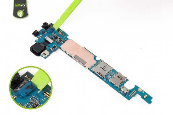

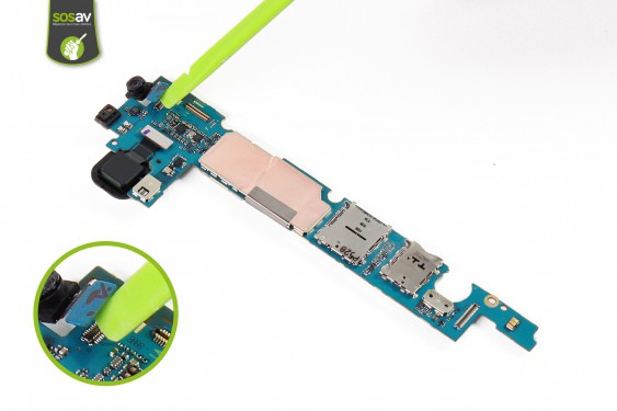

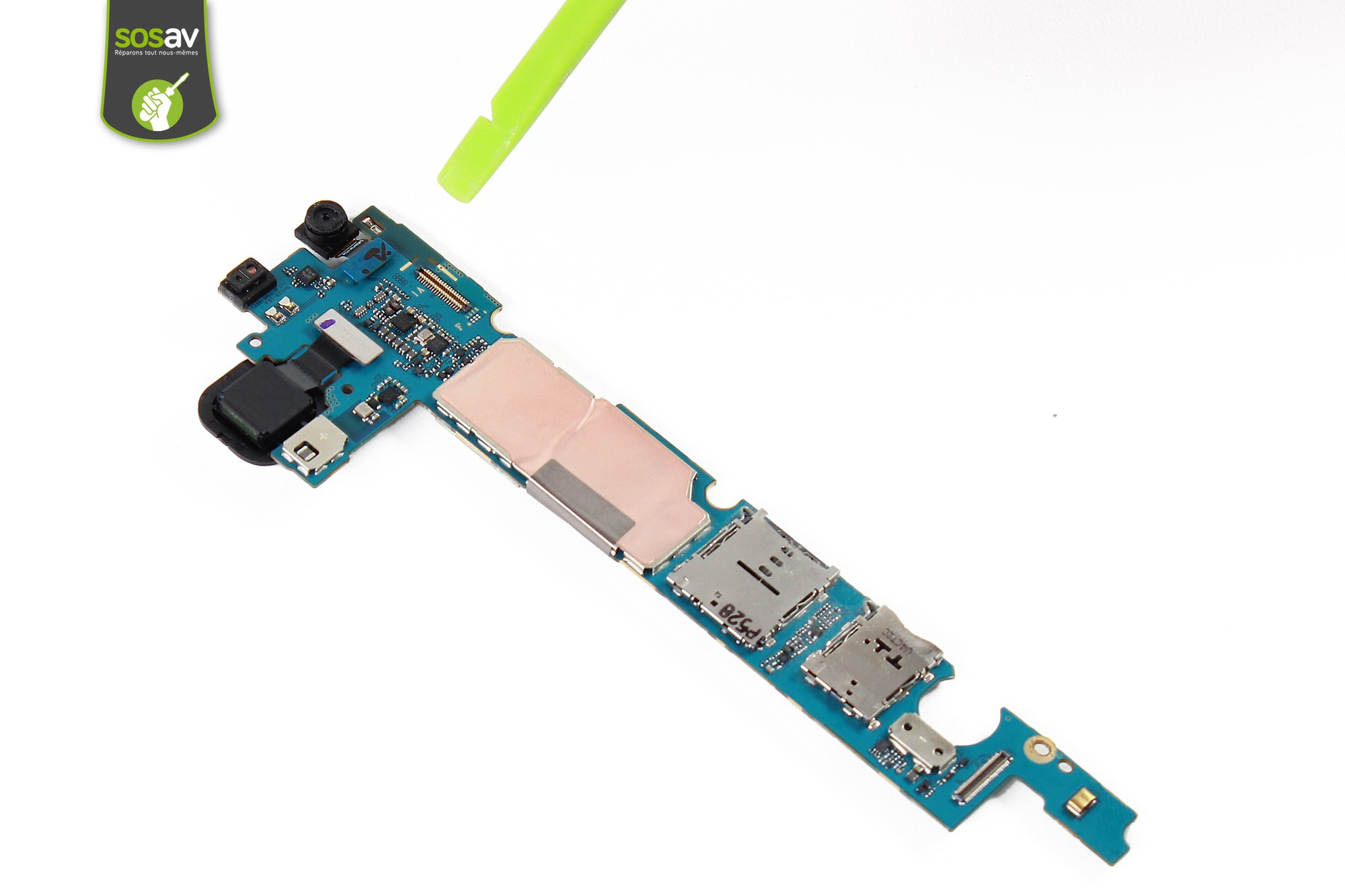

Toujours avec la spatule en nylon, déconnectez la caméra avant.
Etape 34

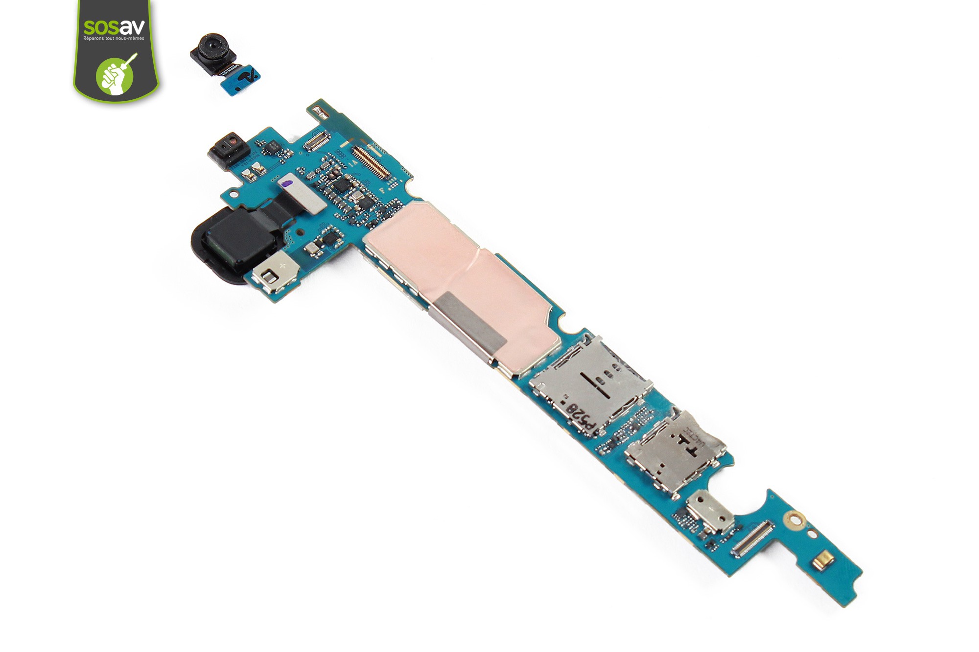

La caméra avant de votre Galaxy A7 est désormais démontée.En cas de problème pour prendre des photos ou une mauvaise qualité d'image, changez la caméra défectueuse.
