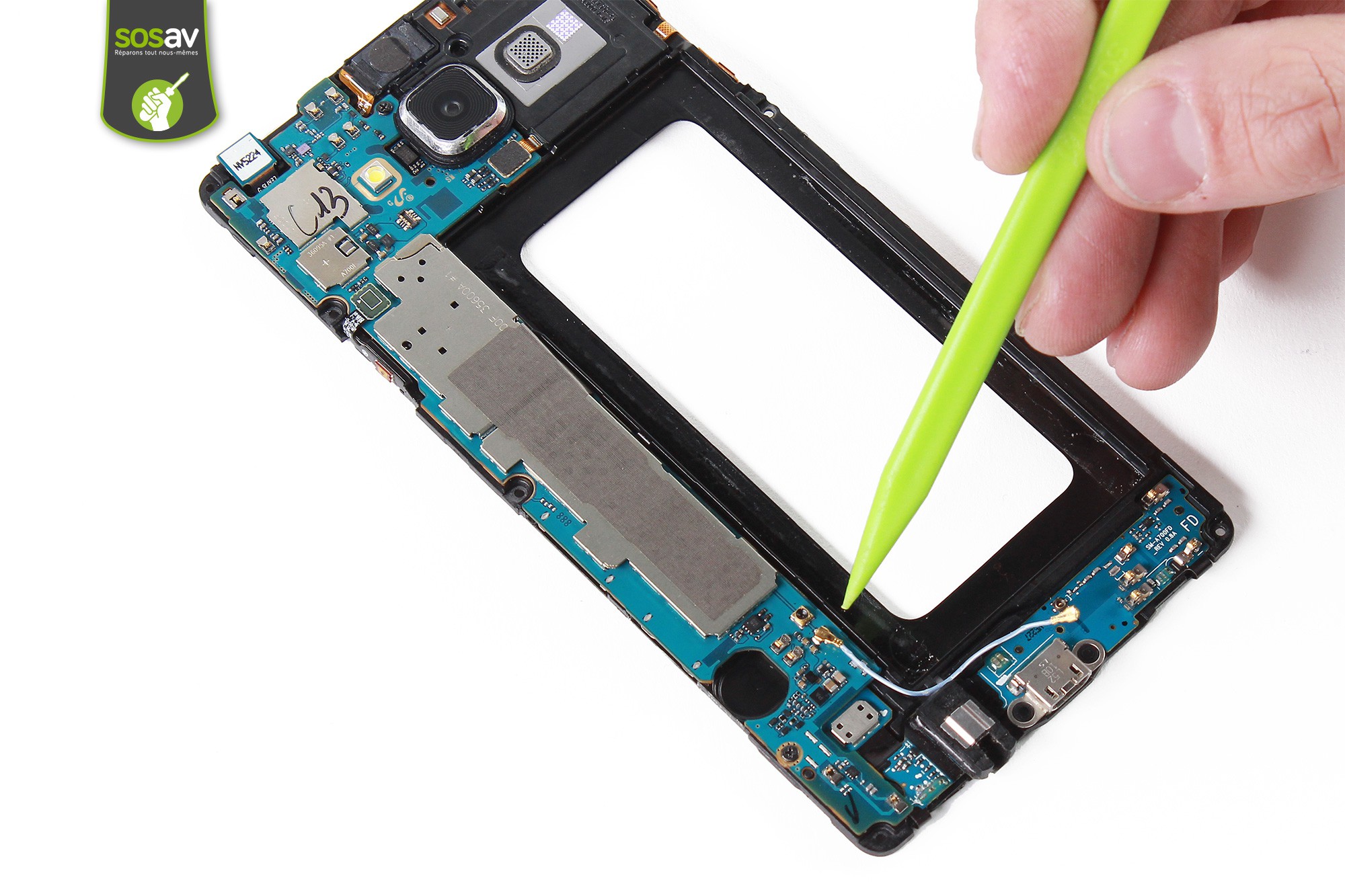

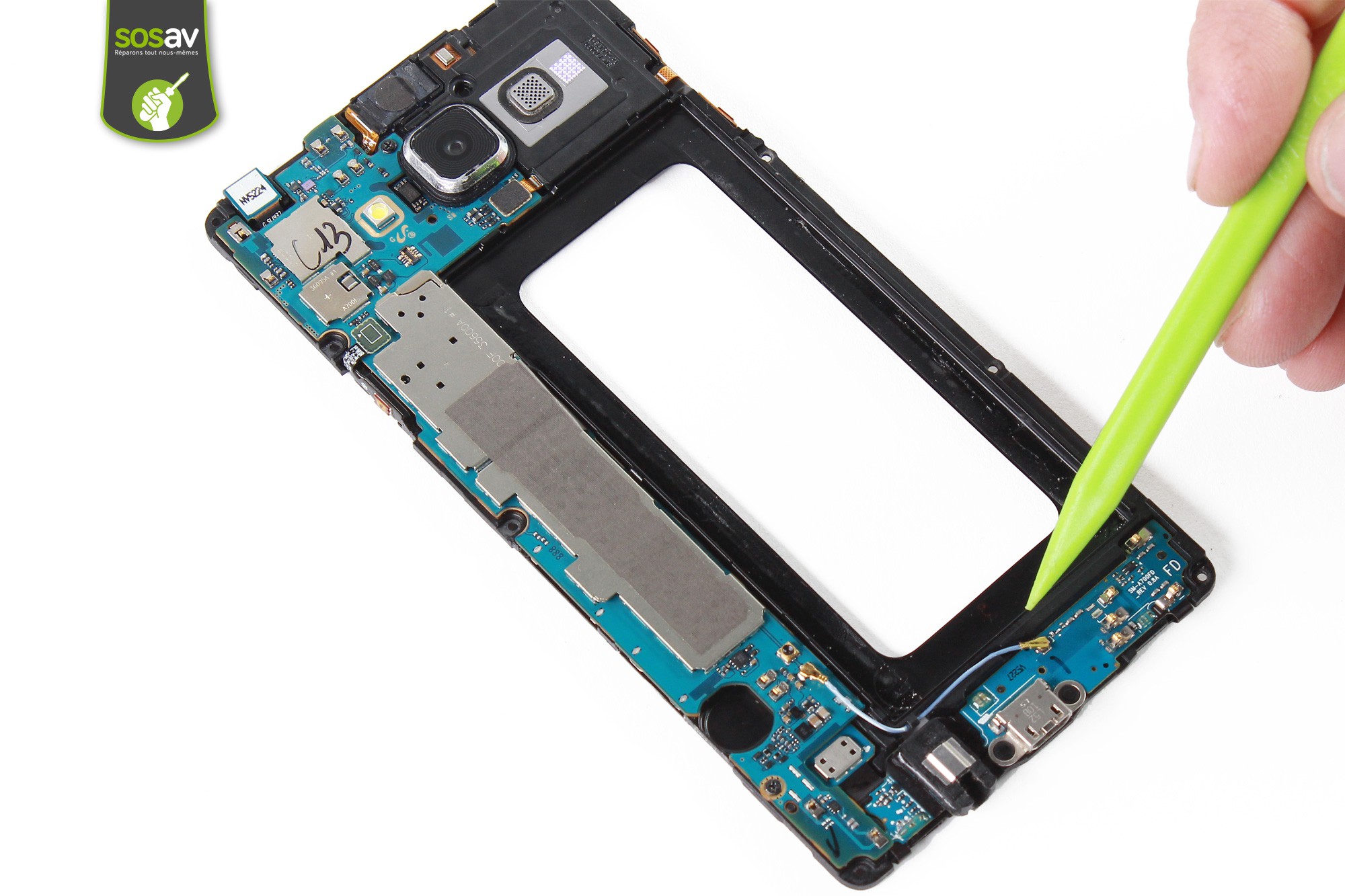

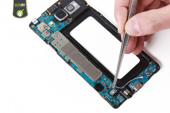

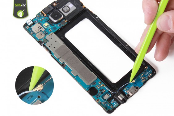

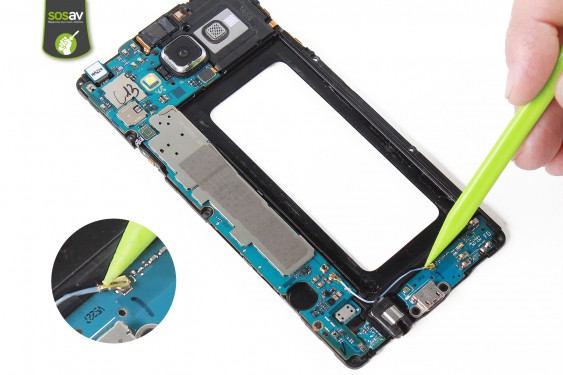

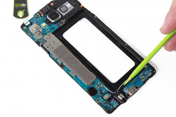

Utilisez la pointe de la spatule en nylon pour retirer le connecteur bas du câble d'interconnexion.
Etape 28

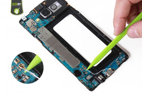

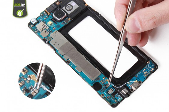

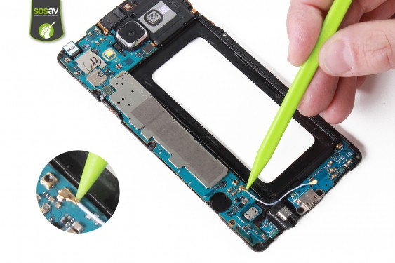

Recommencez l'opération avec le connecteur du haut
Etape 29

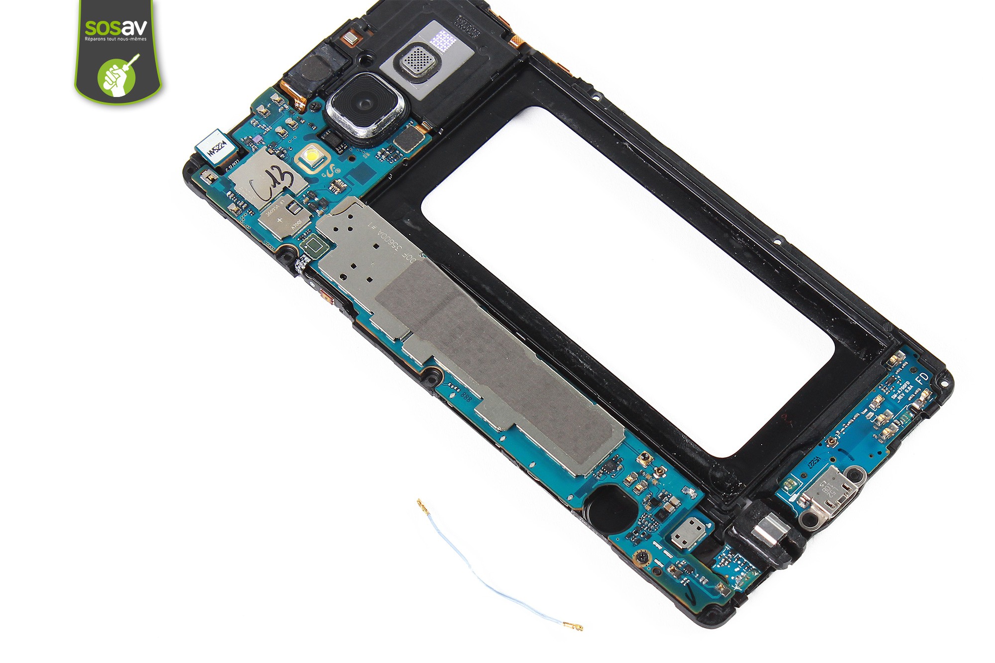

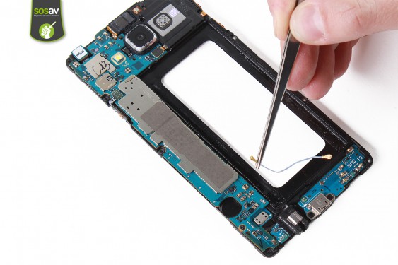

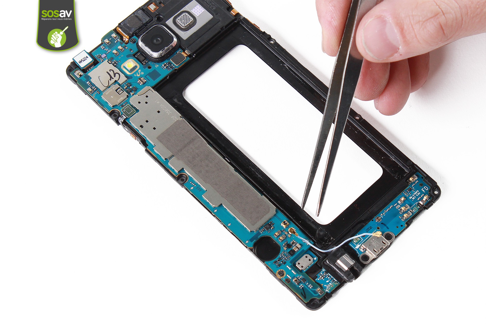

A l'aide de la pince, procédez ensuite au retrait du câble d'interconnexion.
Etape 30
Le câble d'interconnexion du Galaxy A7est désormais démonté.Procédez à son remplacement par une pièce neuve si cela est nécessaire.
