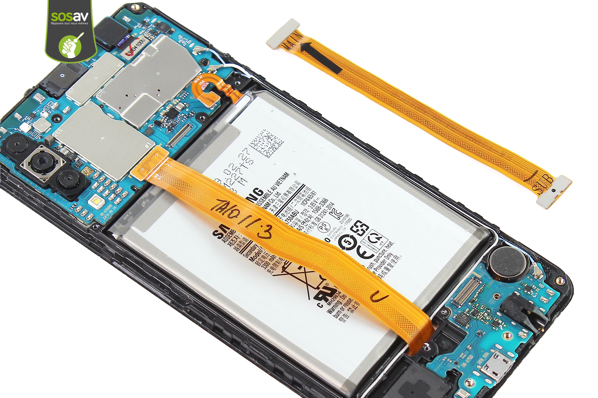

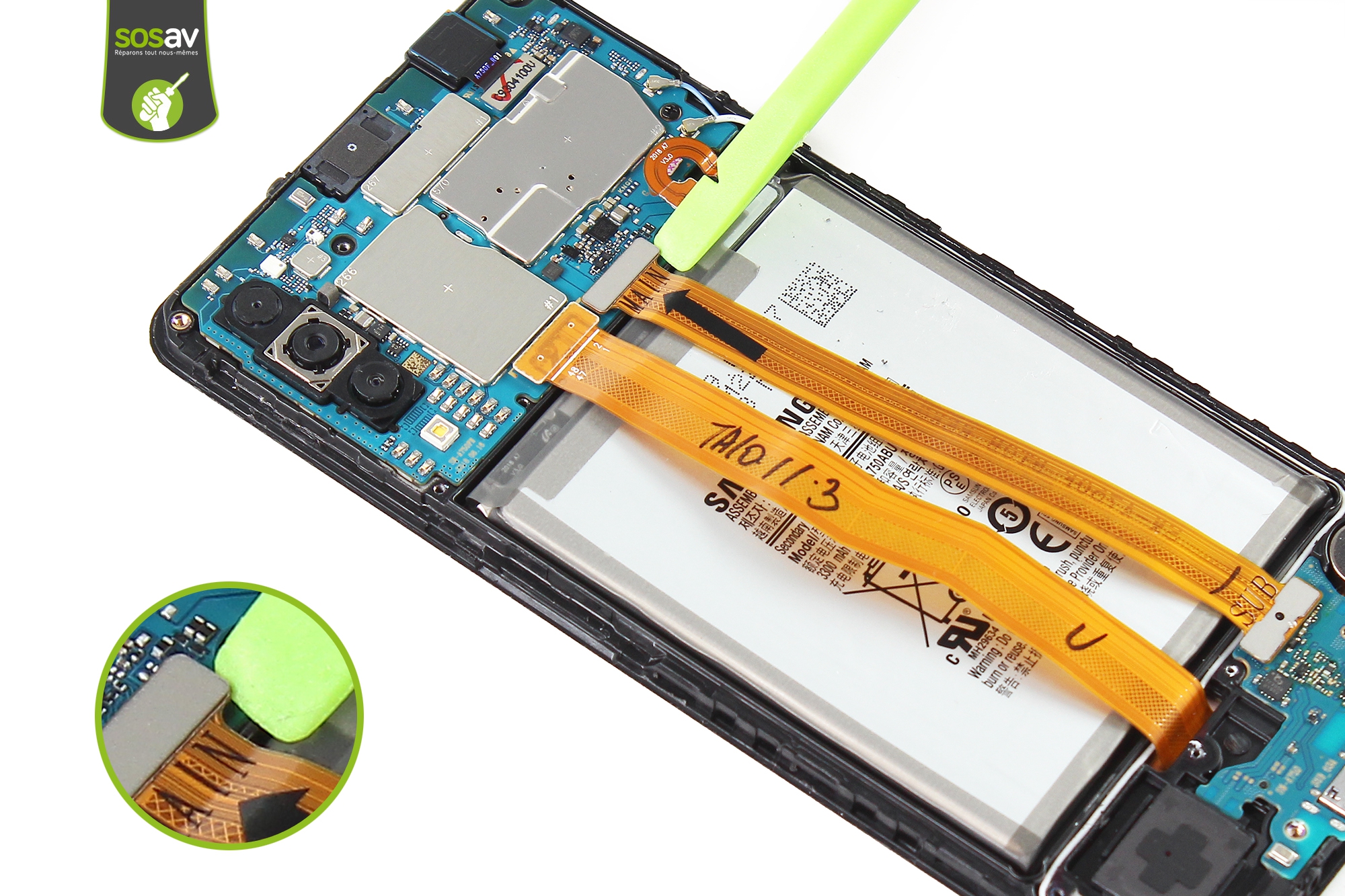

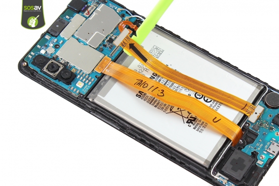

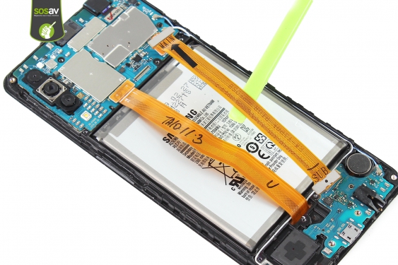

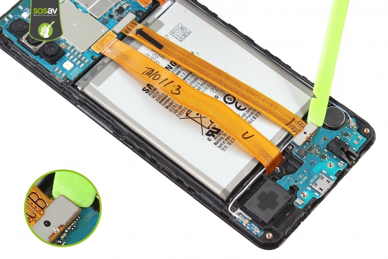

Comment remplacer nappe de liaison connecteur de charge pour Galaxy A7 (2018) - Guide images
