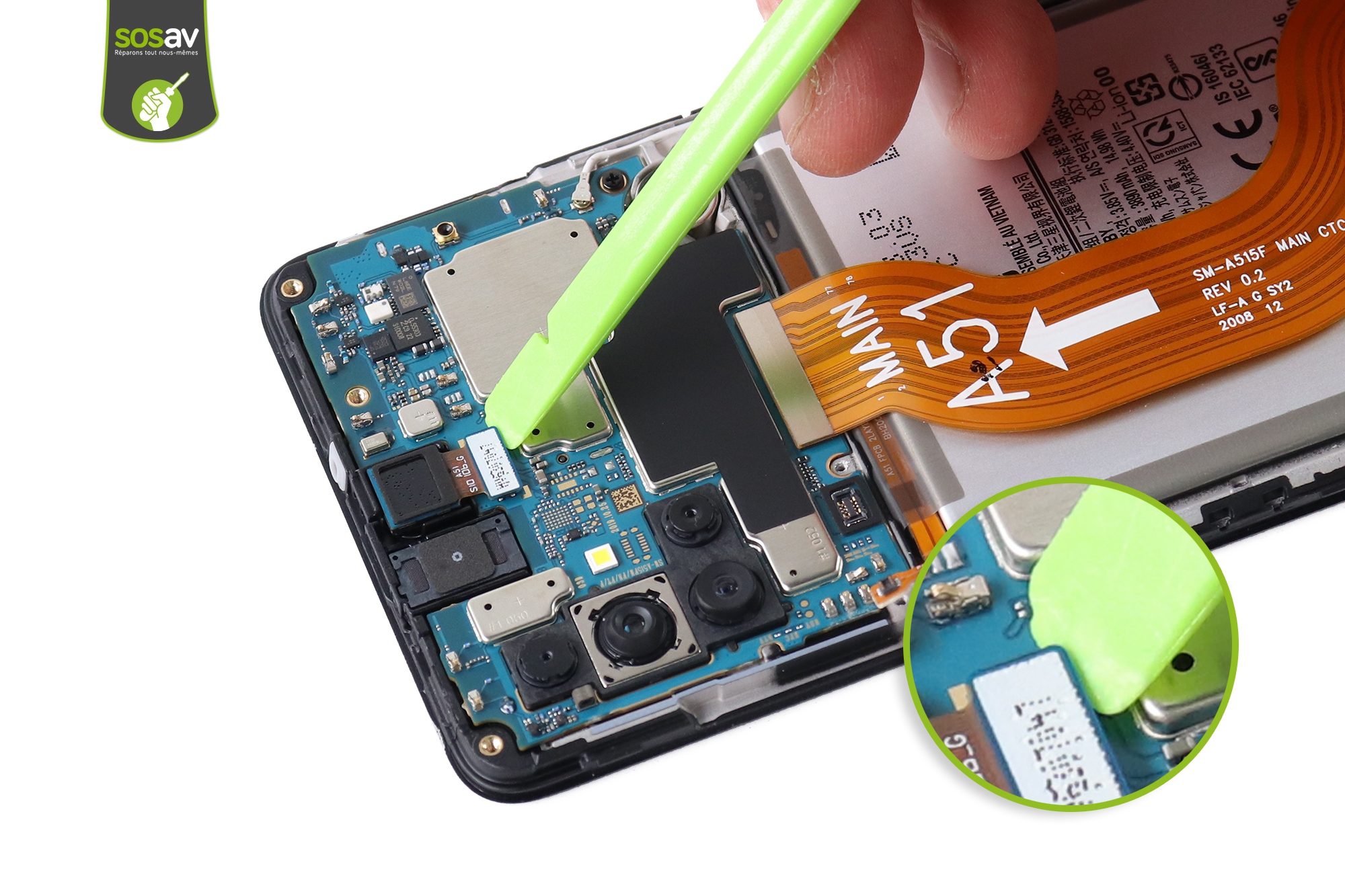

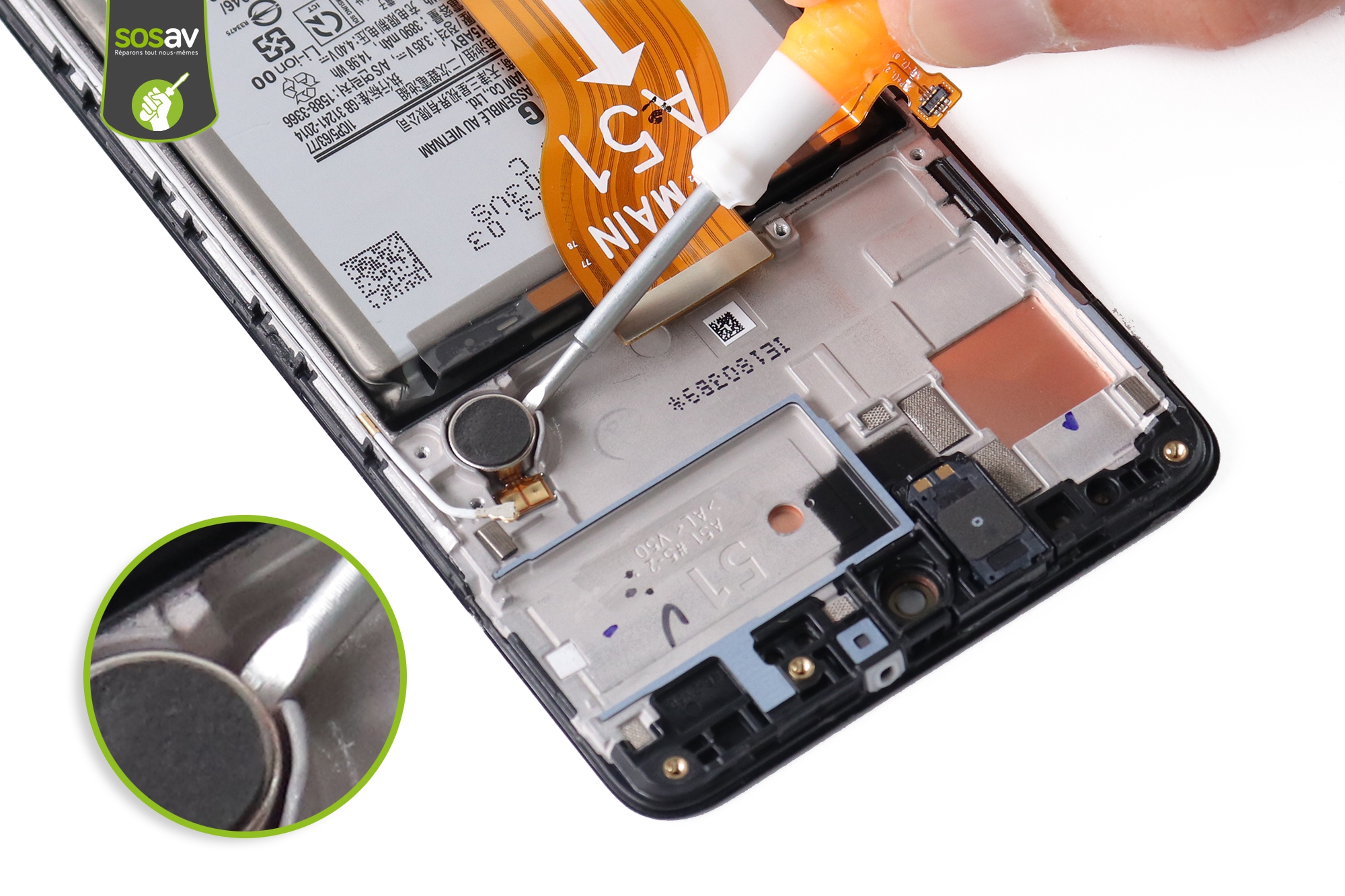

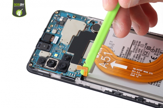

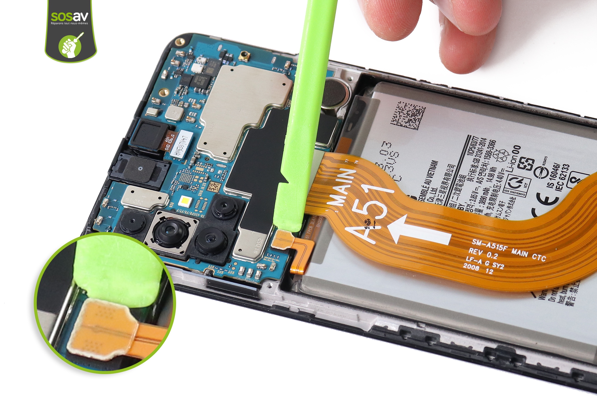

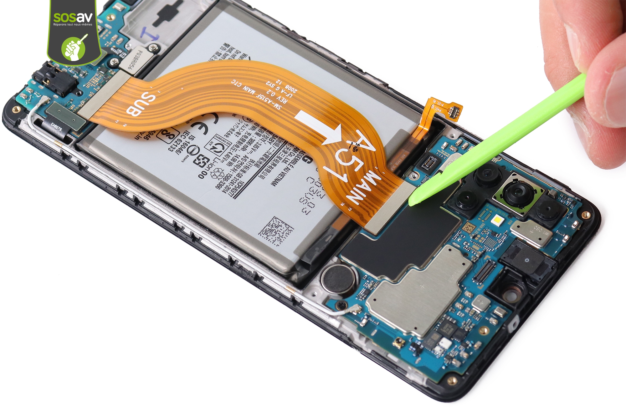

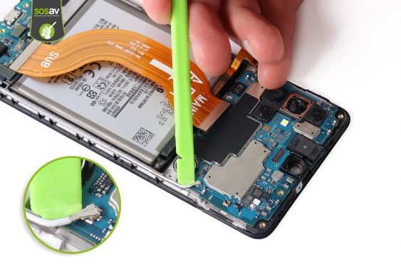

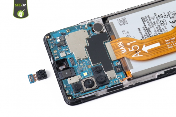

Vous pouvez utiliser la spatule en nylon du kit outil pour débrancher la nappe de liaison de la batterie
