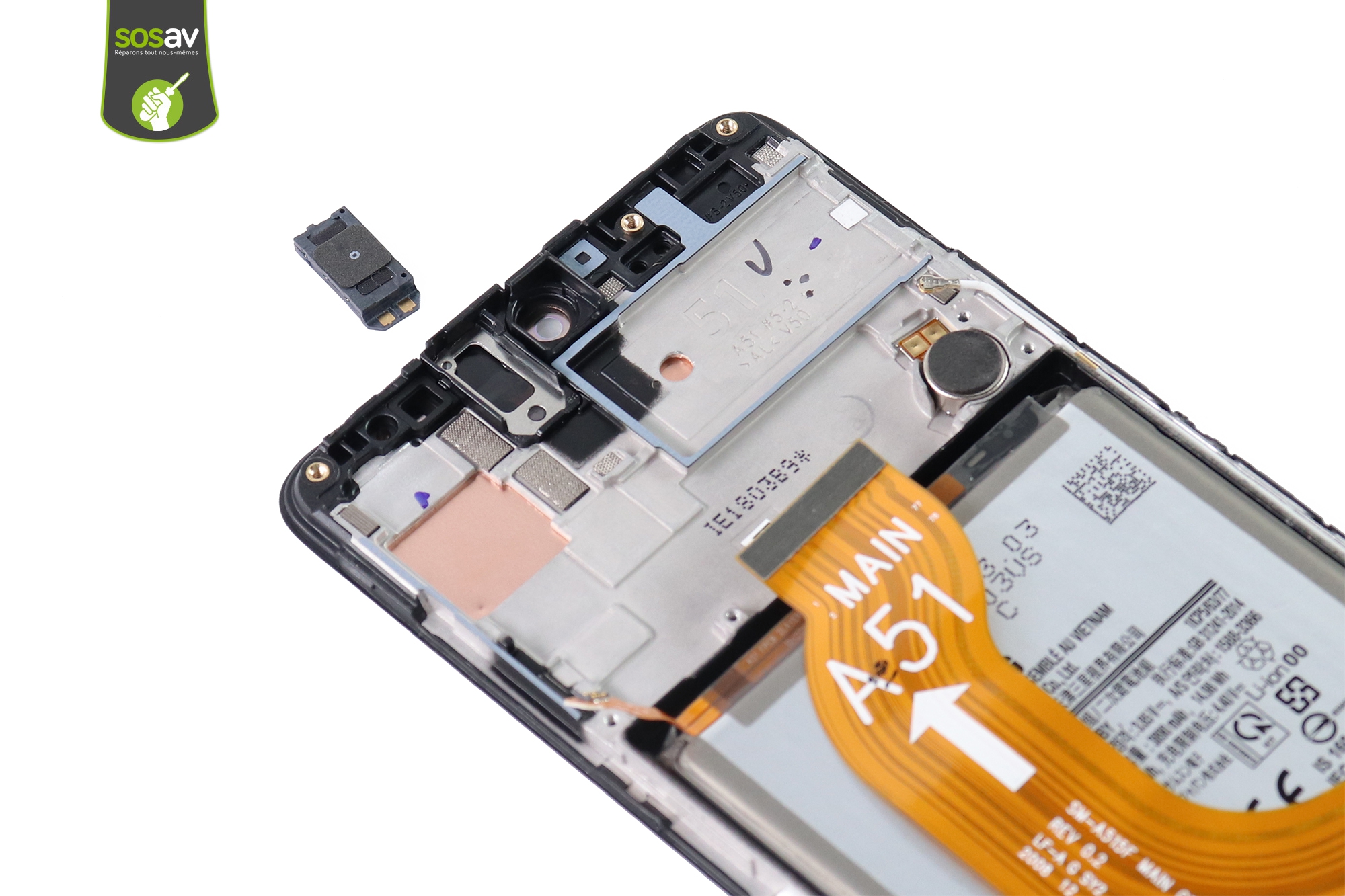

Comment remplacer haut-parleur d'écoute pour Galaxy A51 - Guide images
Vous pouvez utiliser la spatule en nylon du kit outil pour débrancher la nappe de liaison de la batterie
