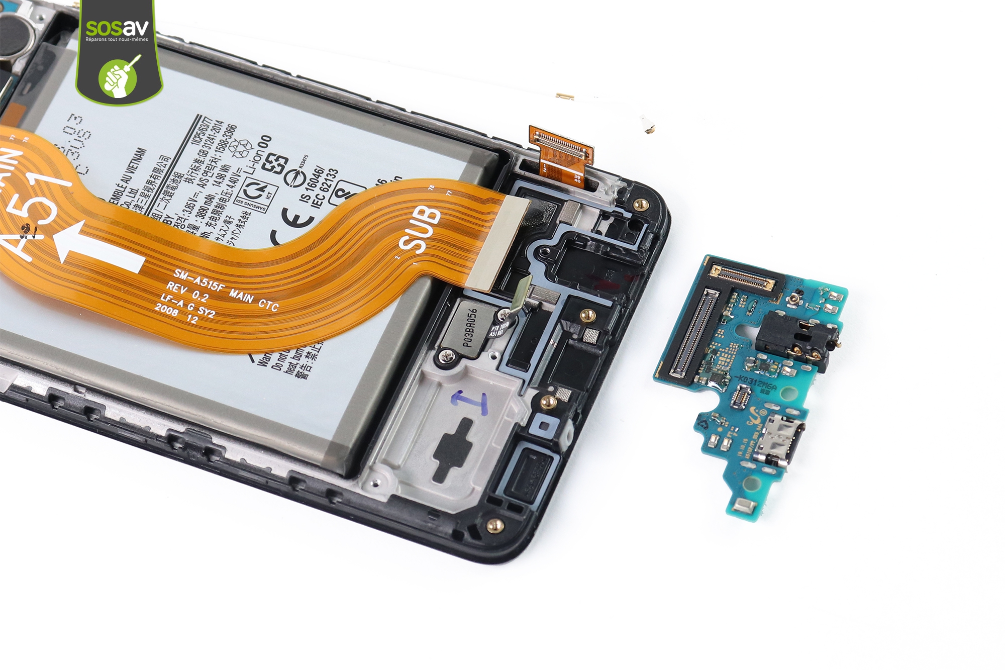

Comment remplacer connecteur de charge pour Galaxy A51 - Guide images

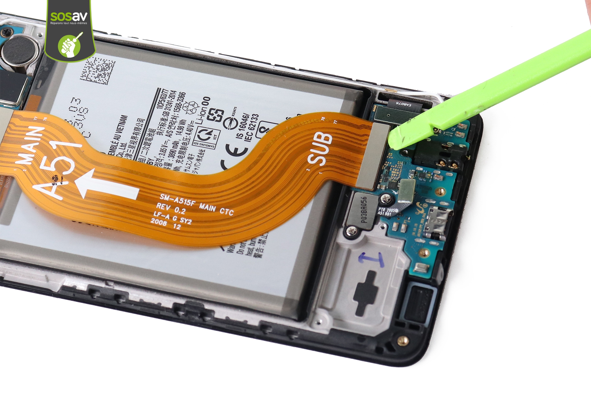

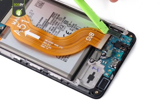

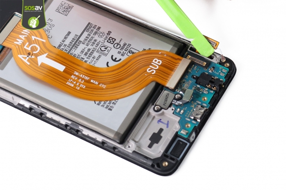

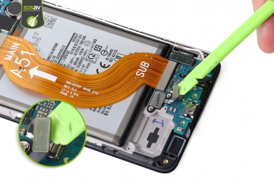

Vous pouvez utiliser la spatule en nylon du kit outil pour débrancher la nappe de liaison de la batterie
