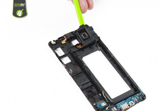

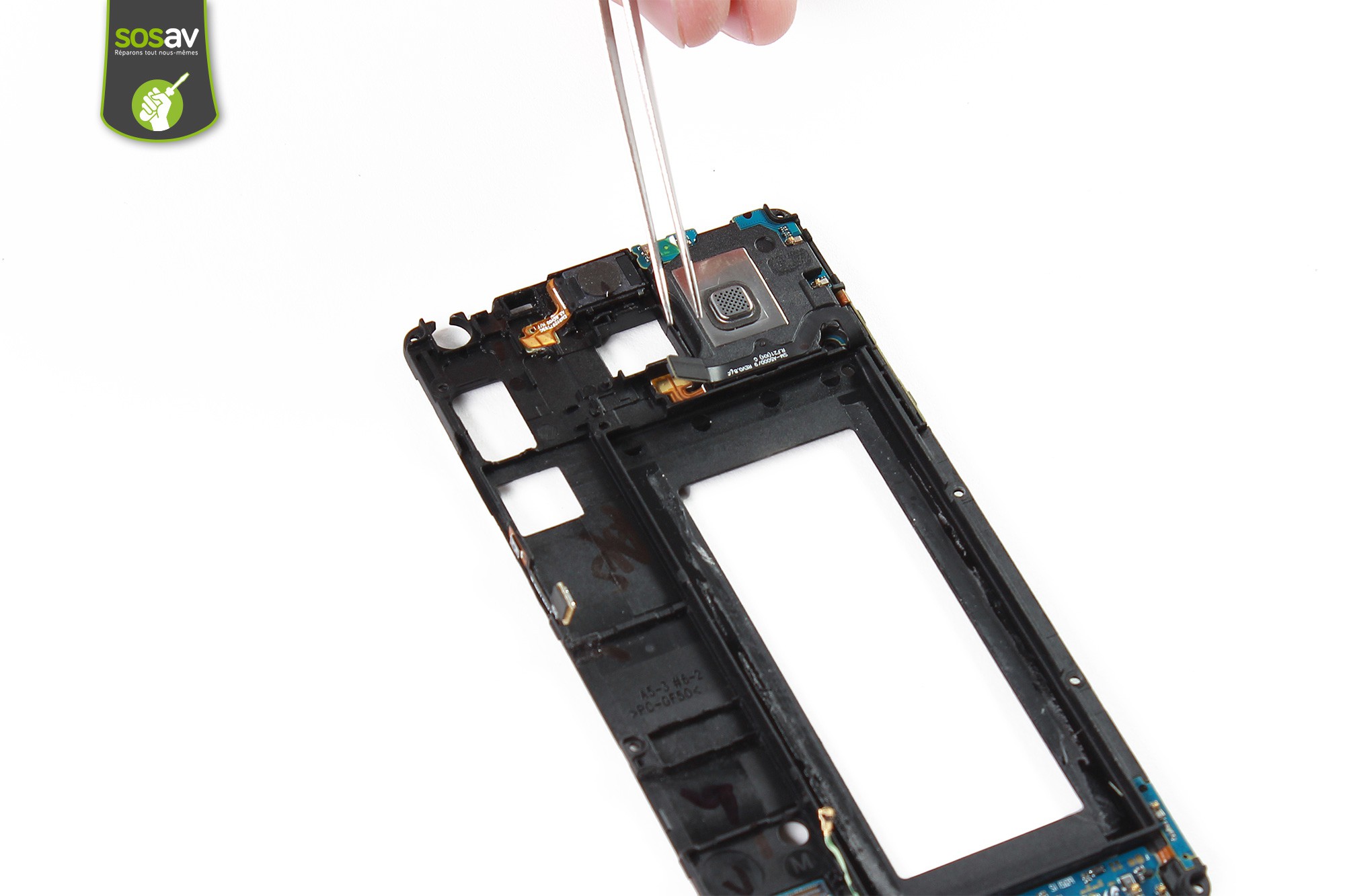

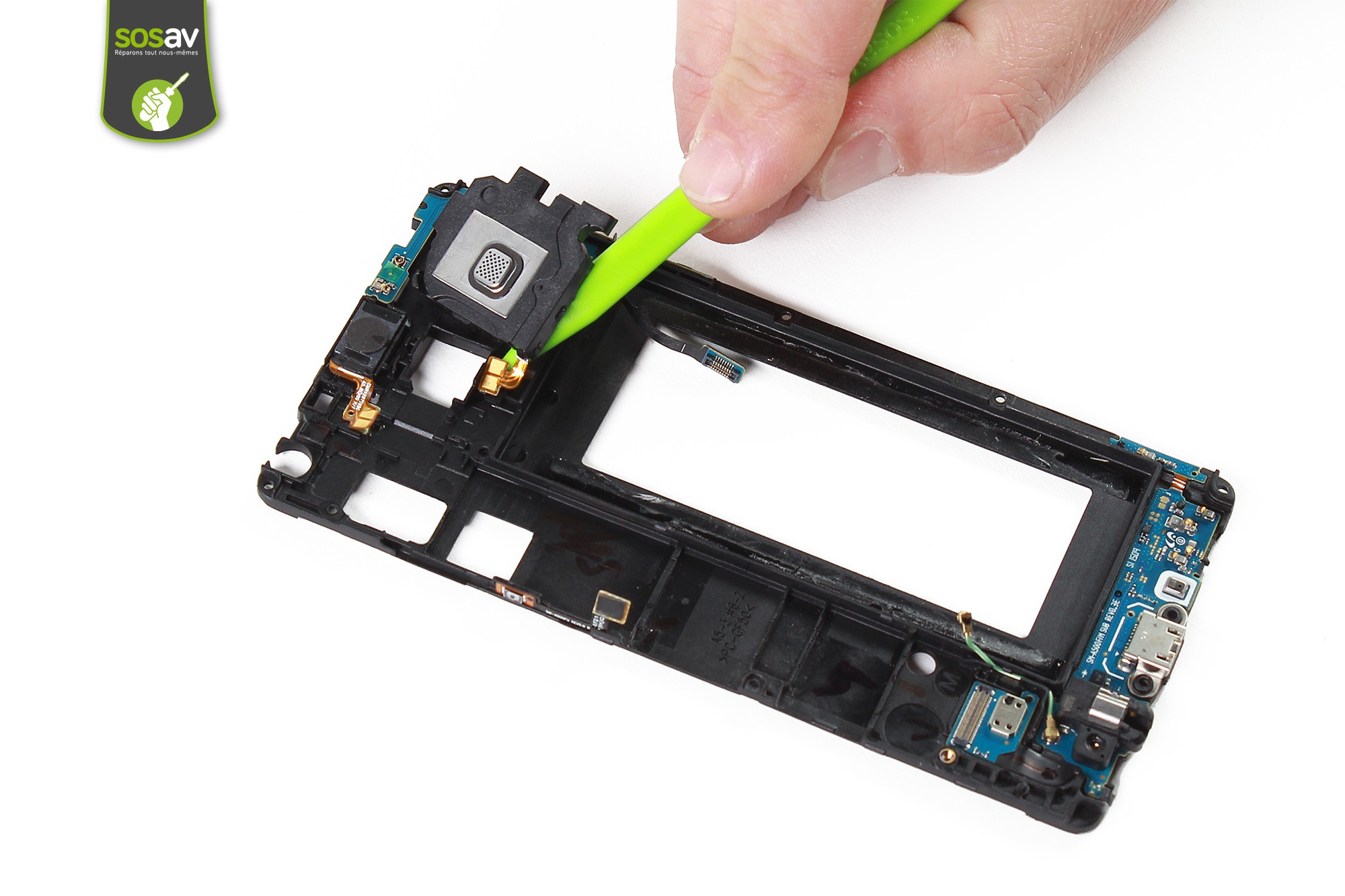

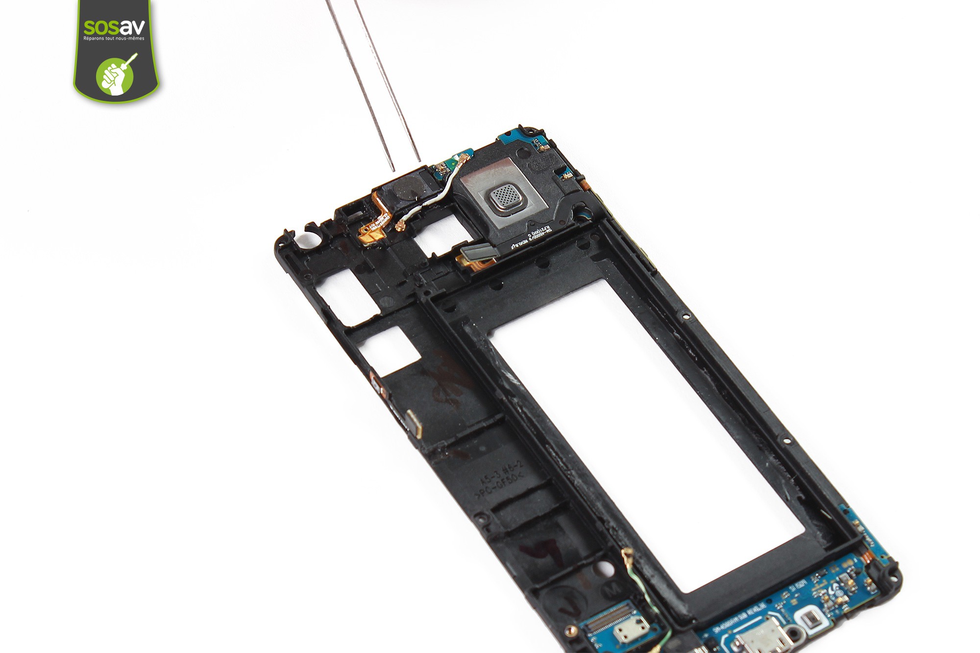

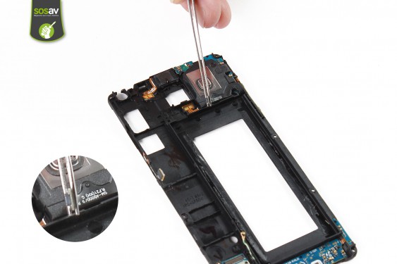

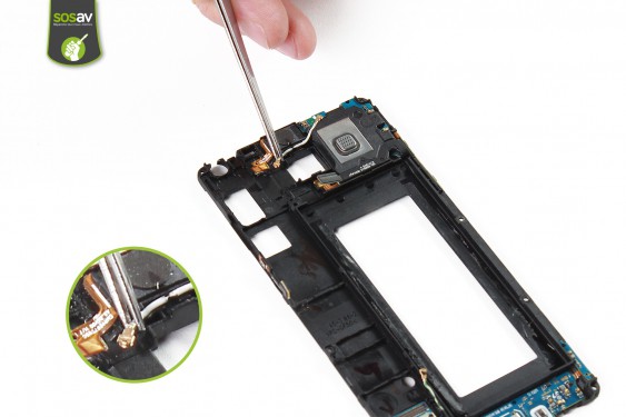

Prenez votre pince en métal, pour retirer le cable coaxial haut.
Etape 37

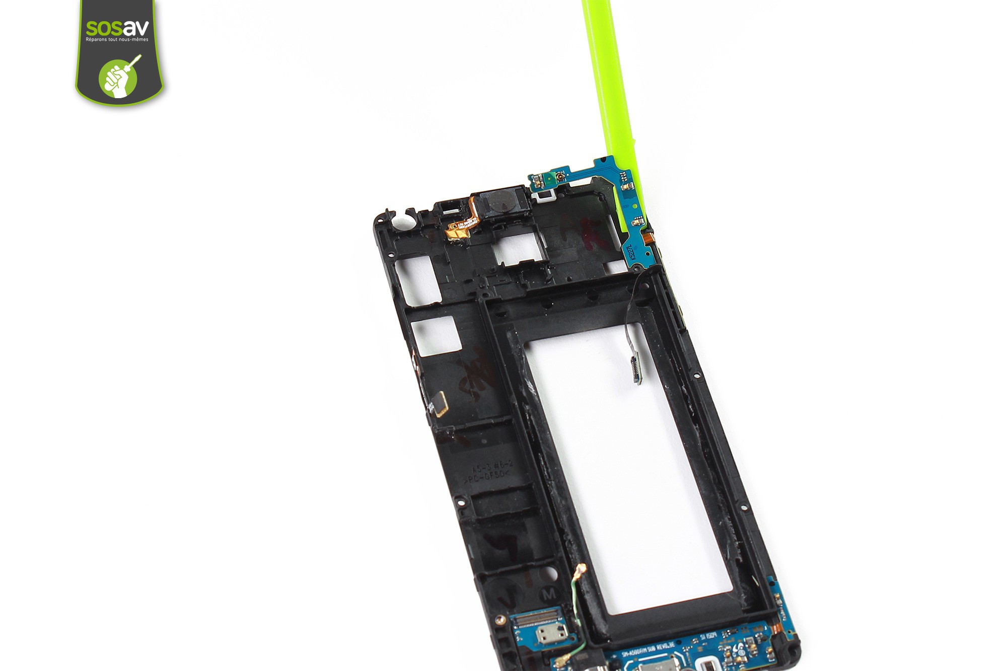

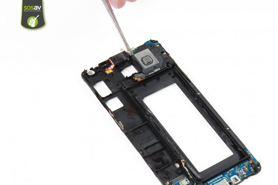

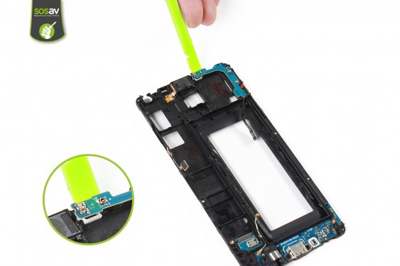

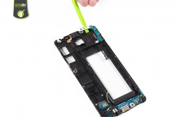

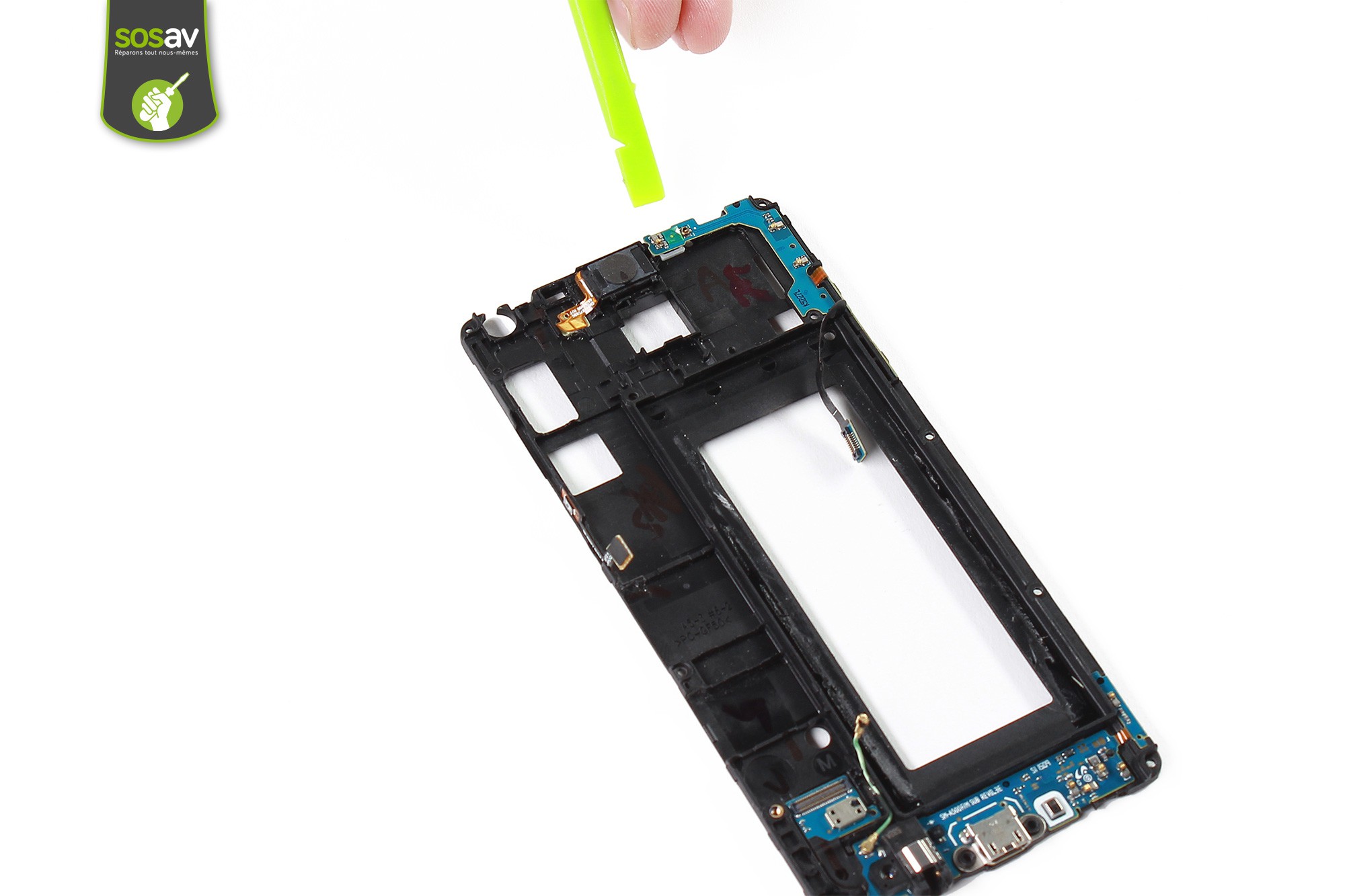

Avec la pince en métal, retirez la nappe des boutons volume collée sur le haut-parleur.

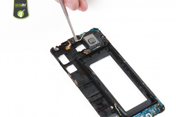

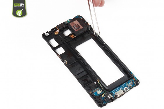

Etape 38

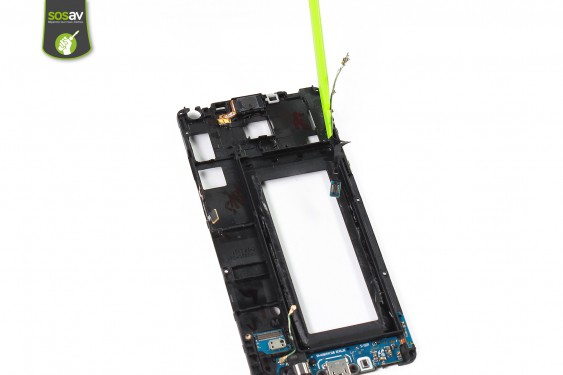

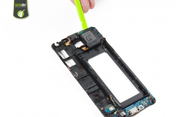

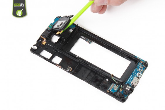

Reprenez et glissez la spatule en nylon sous le haut-parleur externe afin de le décoller.

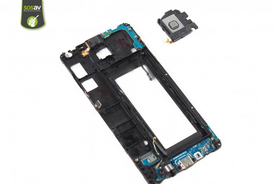

Etape 39
Le haut-parleur externe est maintenant entièrement décollé.
Etape 40

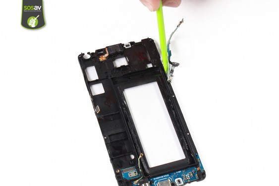

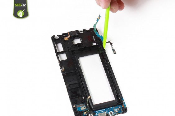

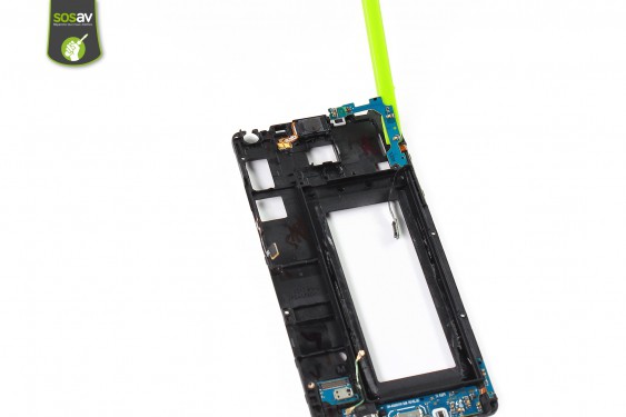

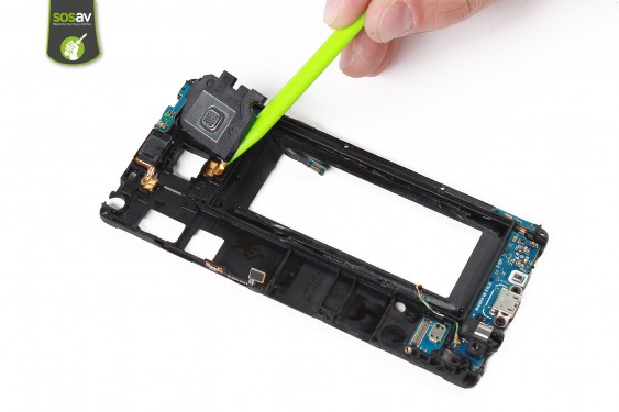

Toujours avec la spatule ne nylon, continuez de décoller la nappe du volume.
Etape 41

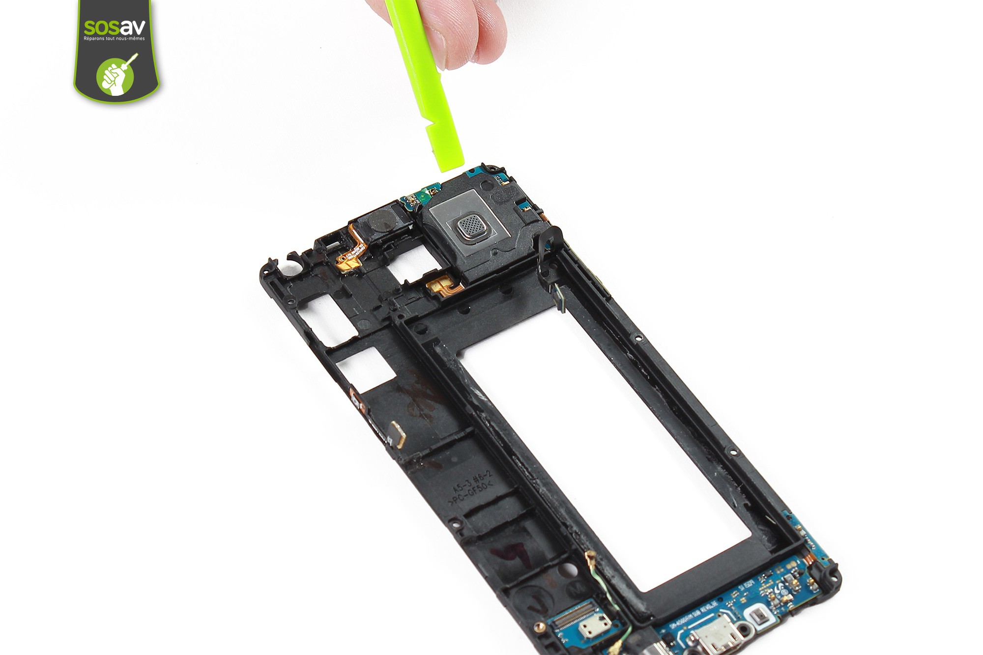

Puis décollez délicatement le côté de la nappe des boutons, jusqu'a l'extraire complètement.
Etape 42

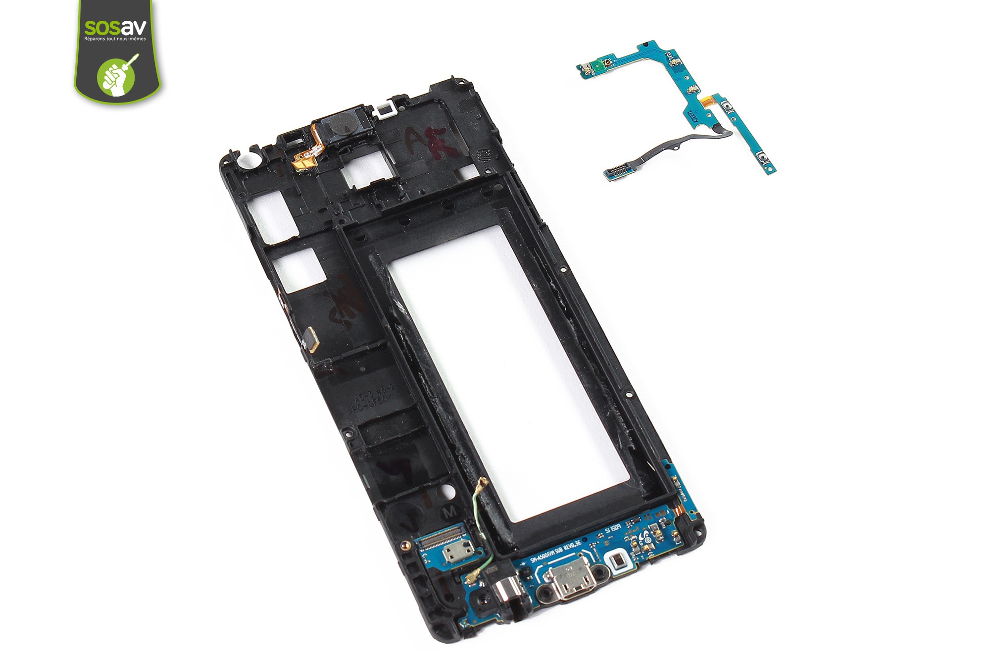

La nappe complète des boutons volume est libérée.Changez-la si vous ne pouvez plus règler le volume de votre Galaxy A5.
