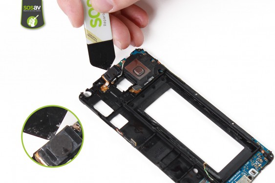

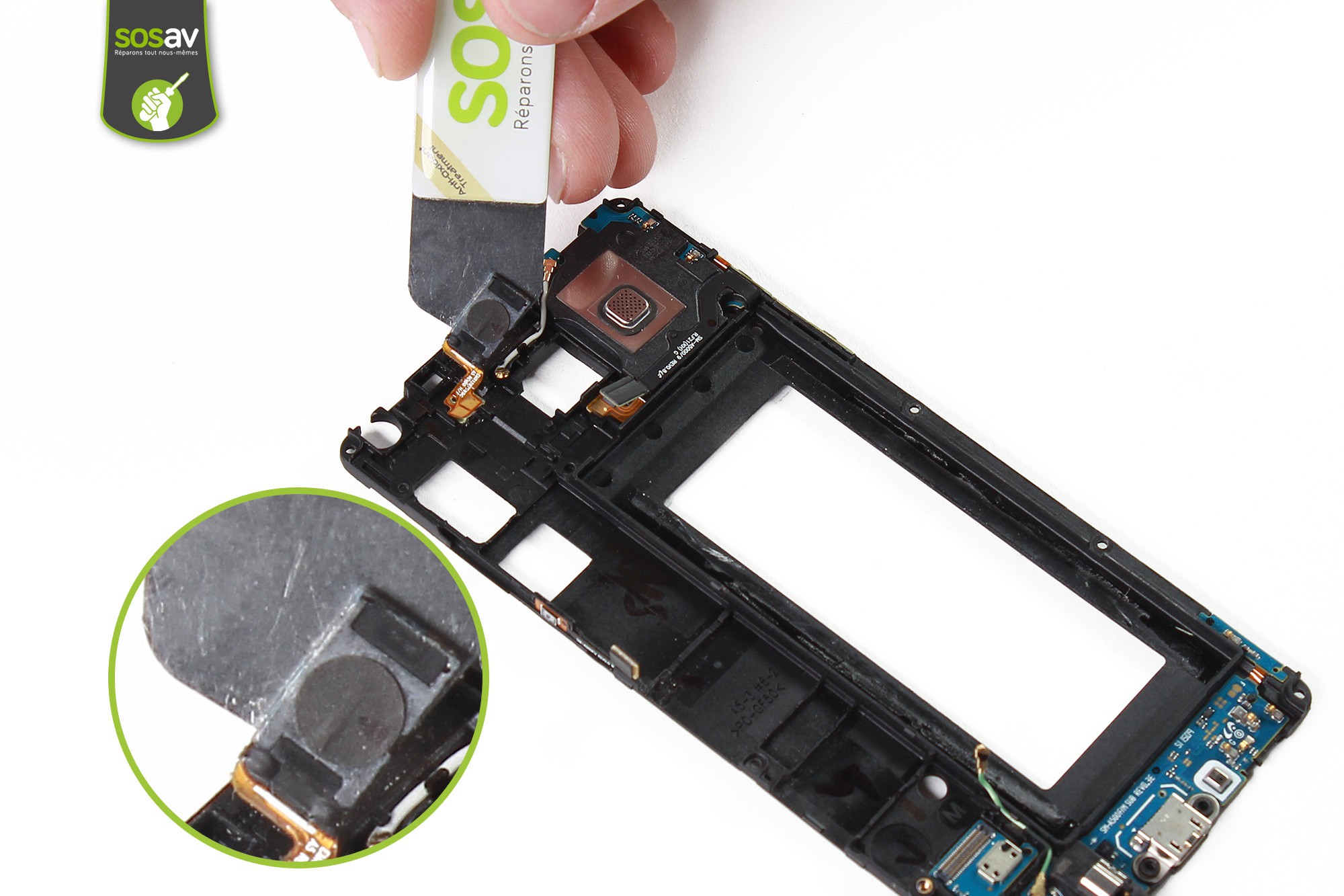

Etape 36

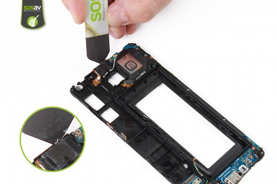

Décollez légèrement le haut-parleur interne avec la pointe de votre iSesamo.

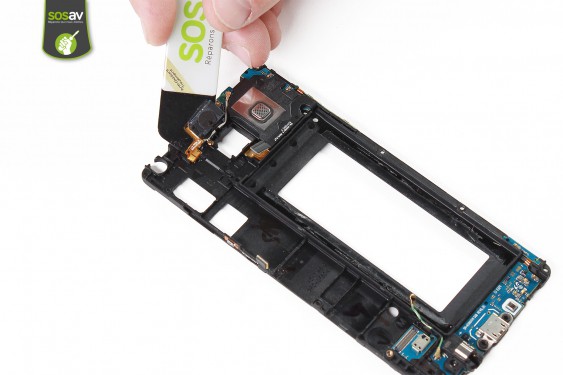

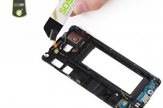

Etape 37
Puis continuez en décollant doucement la nappe du haut-parleur interne.

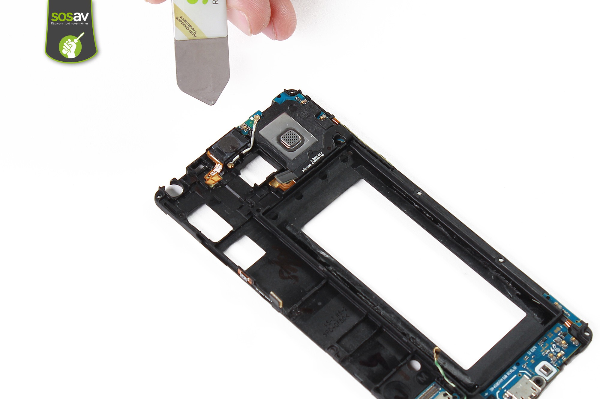

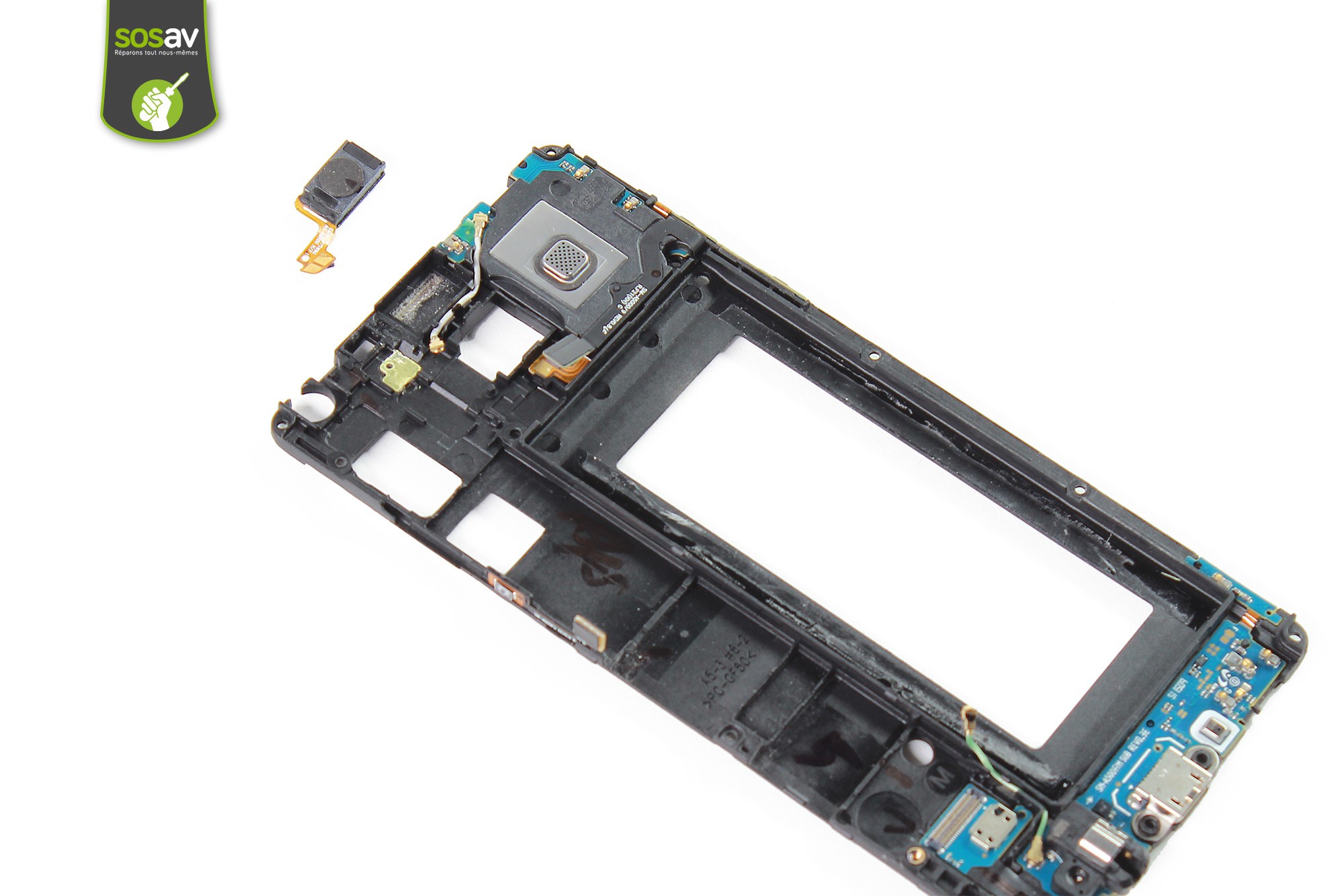

Etape 38
Vous pouvez retirer le haut-parleur interne du châssis.Changez-le si vous rencontrez des problèmes de son lors des appels.
Pour remonter votre Samsung Galaxy A5 suivez ce guide en sens inverse.
