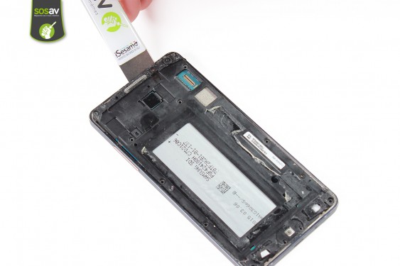

Commencez à déclipser le châssis interne avec la spatule iSesamo.
Faites légèrement levier pour soulever le châssis.

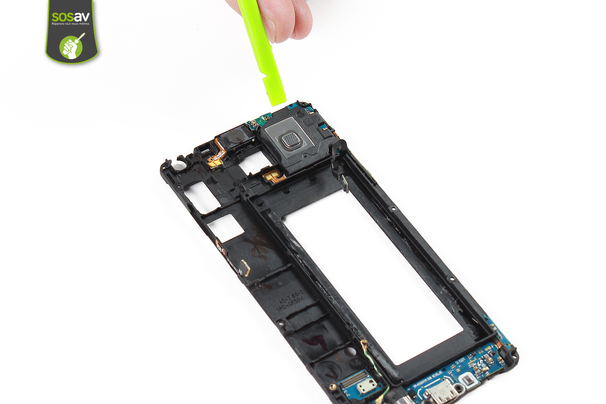

Reprenez votre iSesamo, puis soulevez le châssis pour commencer à l'extraire.
Etape 24
Le châssis interne du galaxy A5 est maintenant libéré.

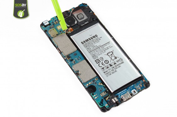

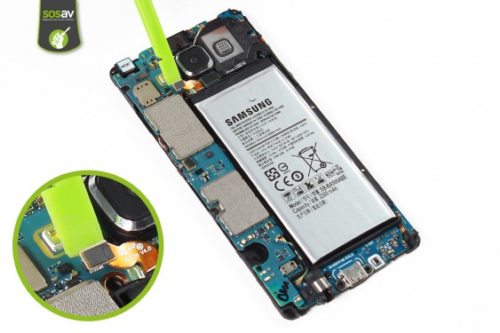

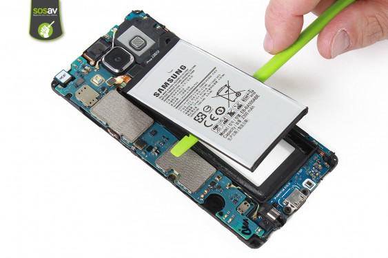

A l'aide la spatule en nylon, soulevez le connecteur de la batterie afin de la débrancher de la carte mère.
Etape 26

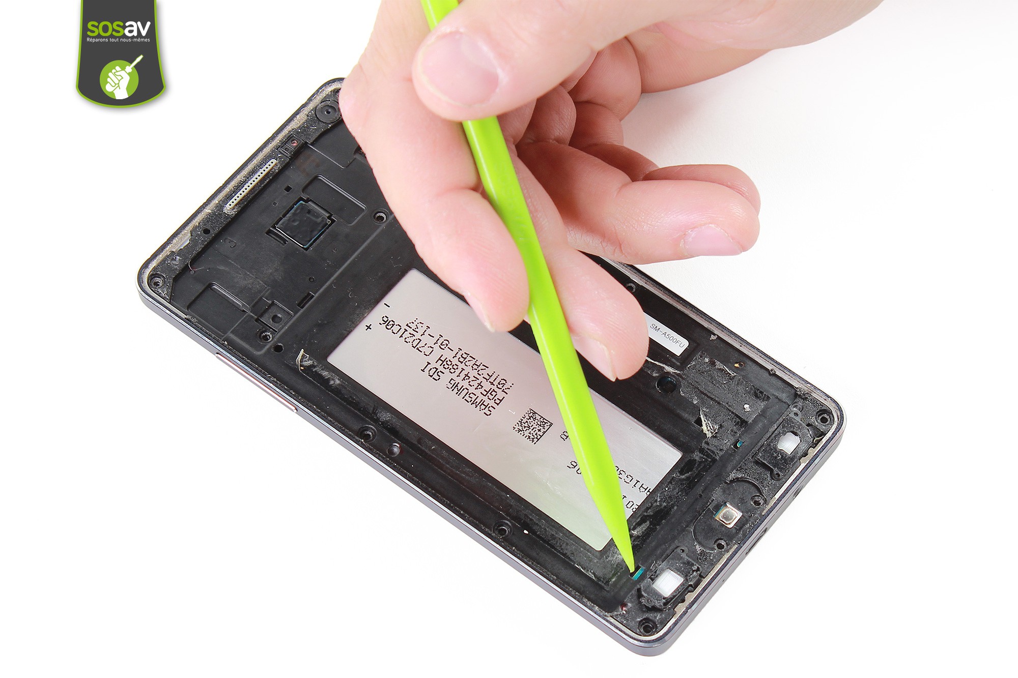

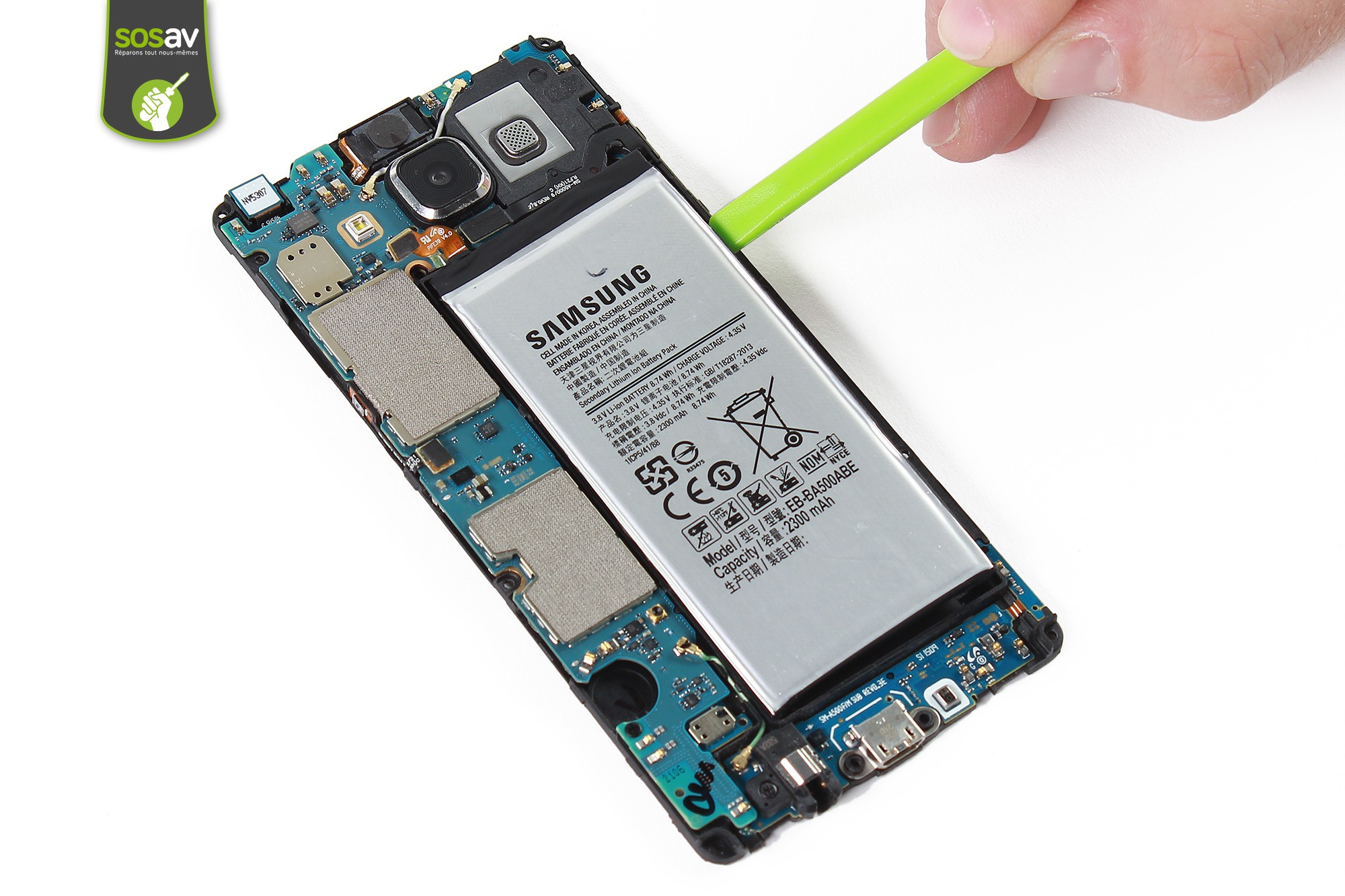

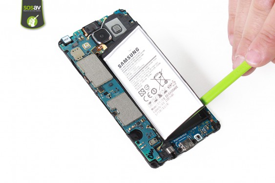

Conservez la spatule en nylon pour décoller la batterie du châssis interne.
Etape 27

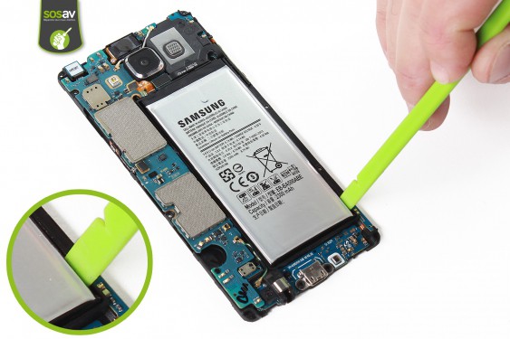

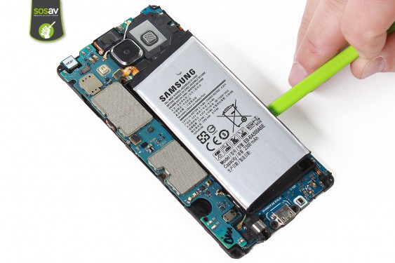

Décollez la batterie tout le long du châssis afin de la retirer.
Etape 28

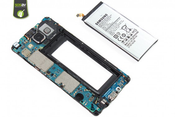

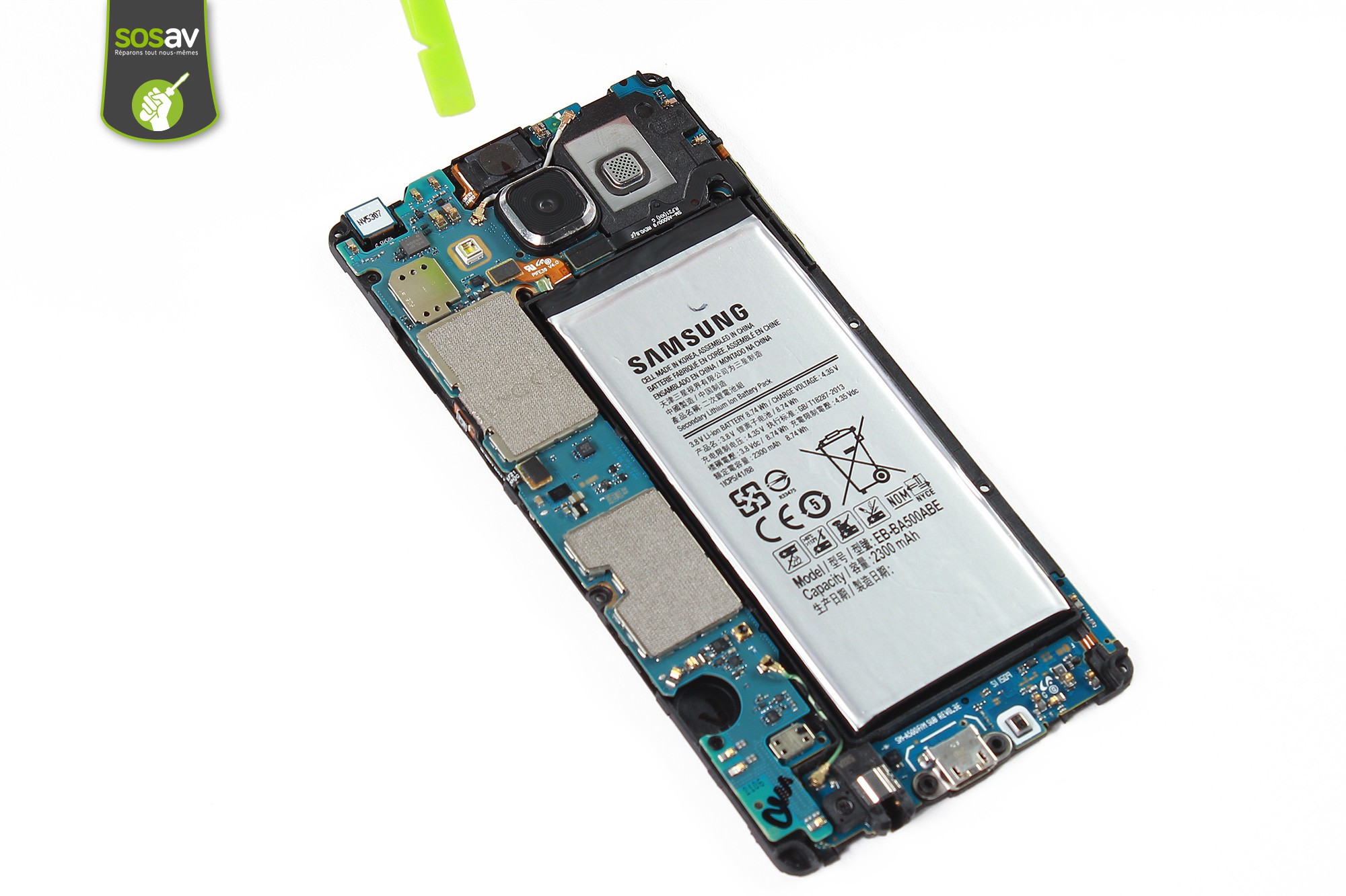

La batterie de votre Samsung Galaxy A5 est complètement décollée.
Etape 29

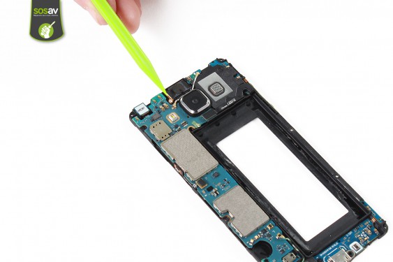

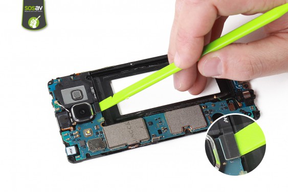

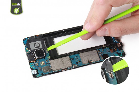

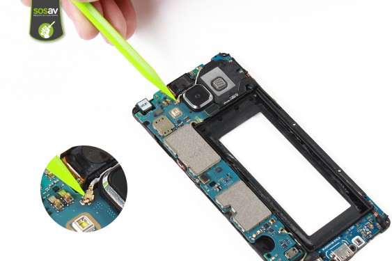

Avec la pointe de la spatule en nylon, déconnectez le câble coaxial haut de la carte mère.
Etape 30
Répétez l'opération avec le câble du bas.
Etape 31

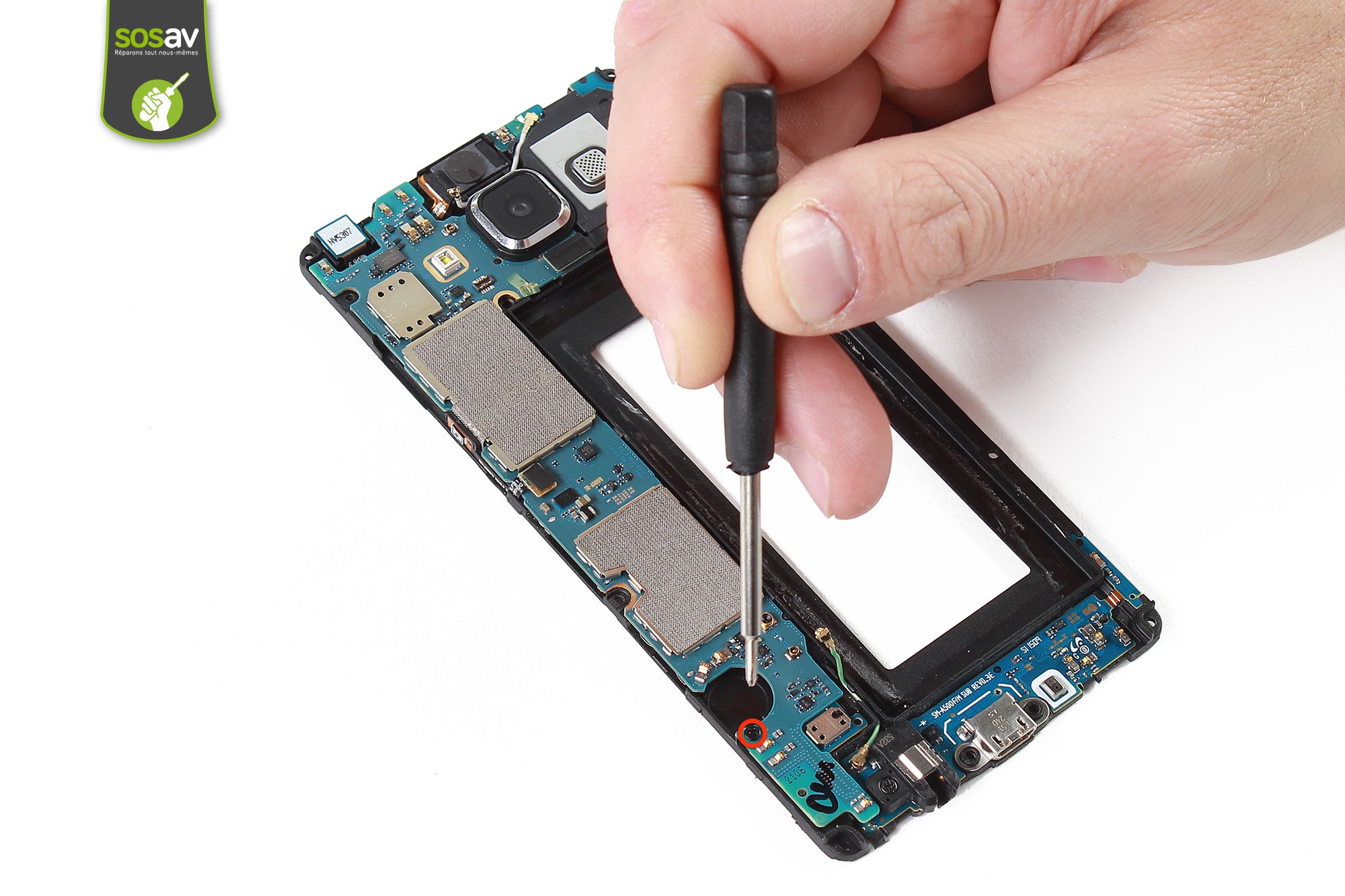

Dévissez la vis de maintien de la carte mère avec le tournevis cruciforme.

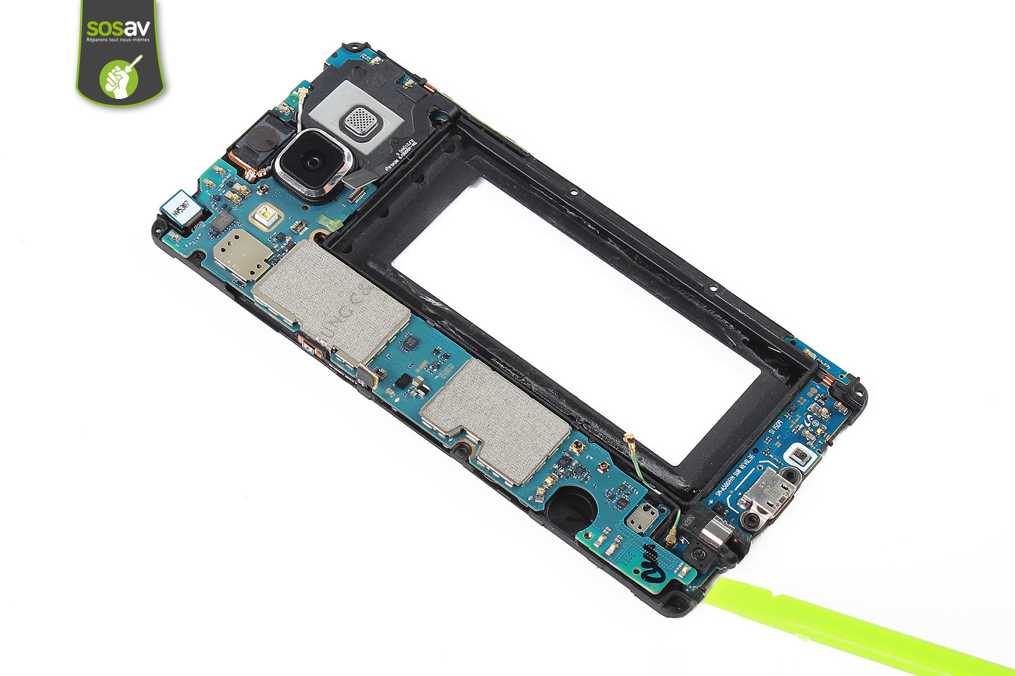

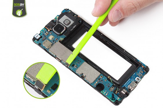

Déclipsez le connecteur du bouton power de la carte mère.
Etape 33

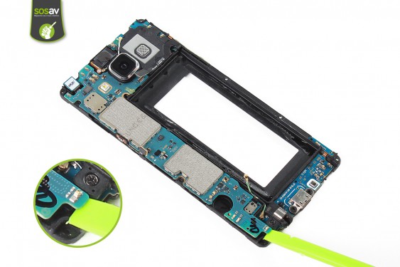

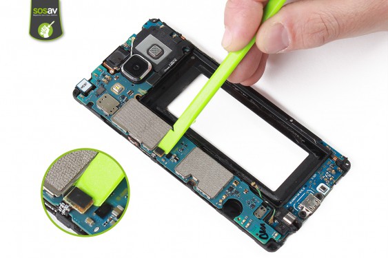

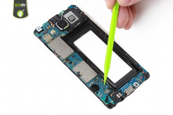

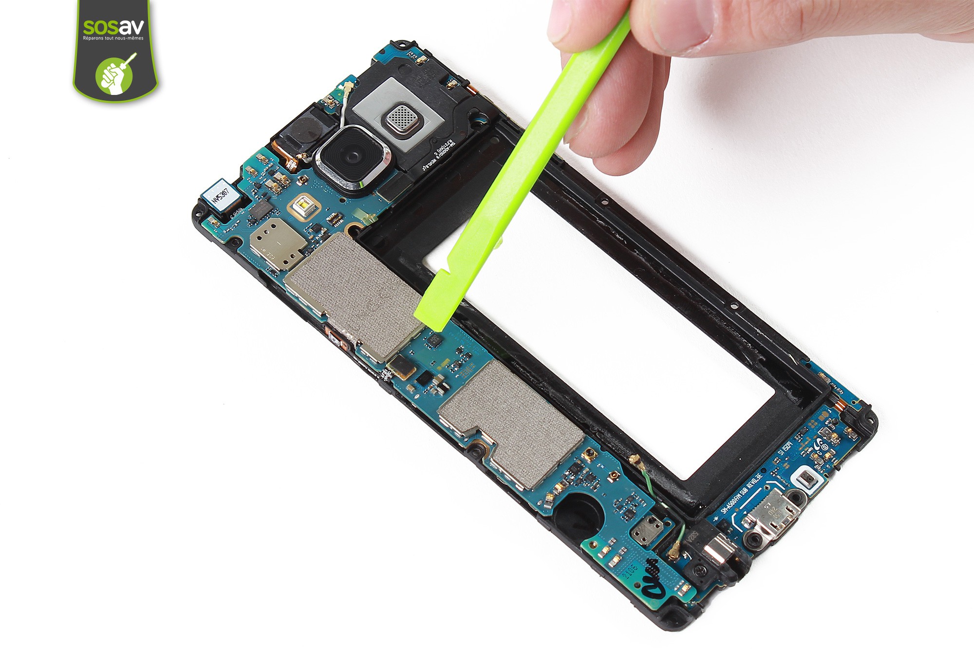

Toujours avec le côté plat de la spatule, soulevez le connecteur de la carte contenant le haut-parleur externe.
Etape 34

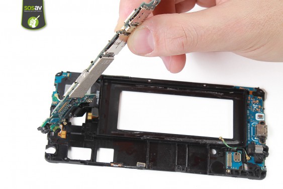

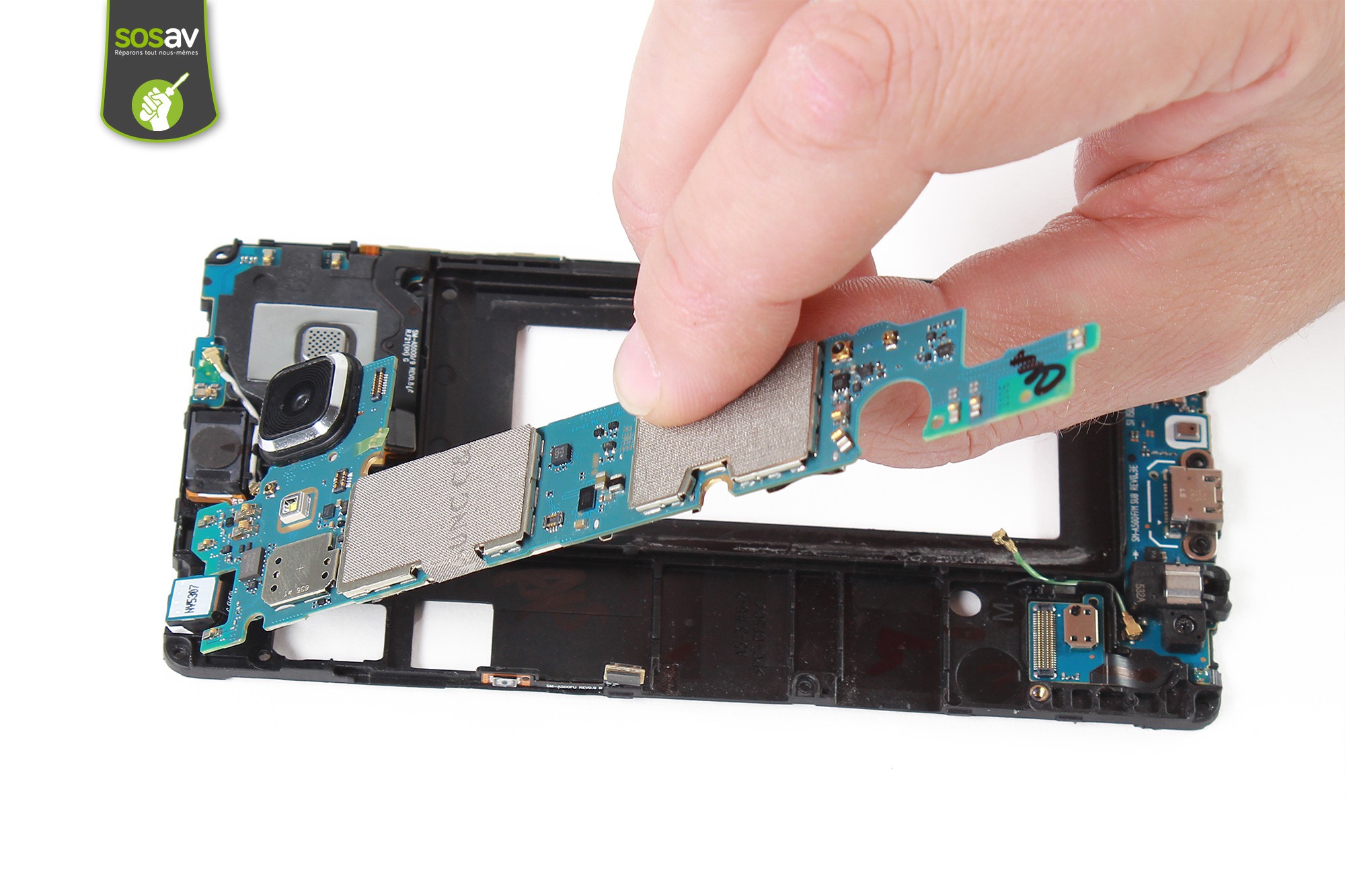

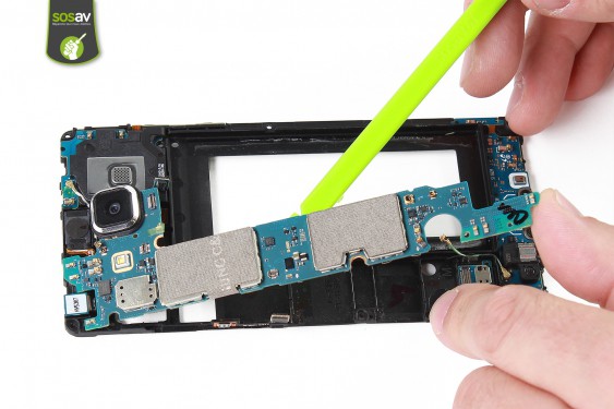

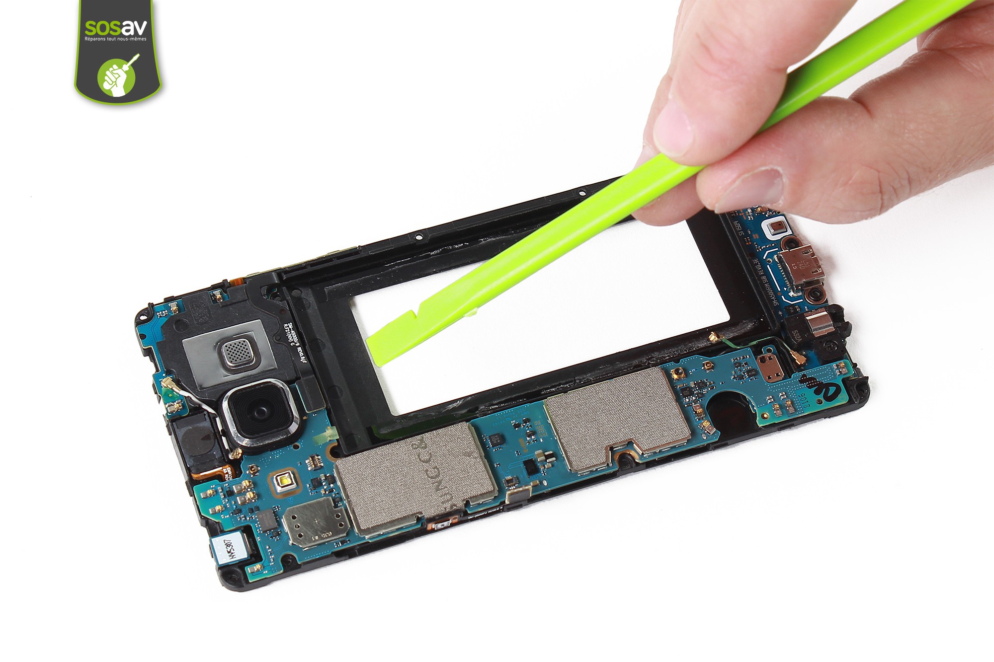

Faites levier sur le bas de la carte mère pour commencer à l'extraire du châssis.
Etape 35

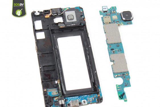

Saisissez la carte mère pour la retirer du châssis.
Etape 36

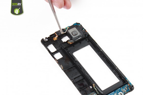

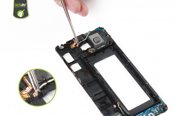

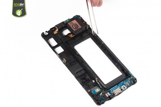

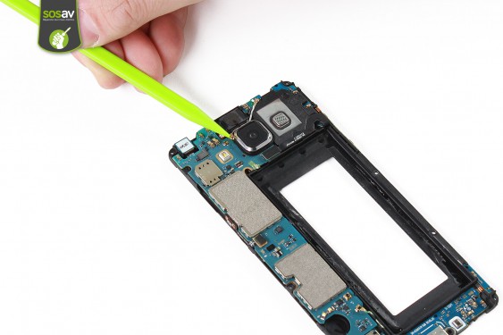

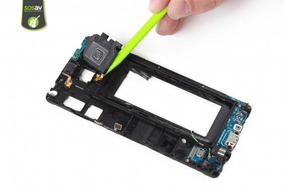

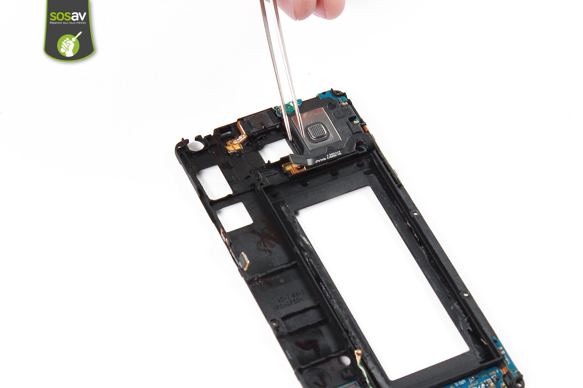

Prenez votre pince en métal, pour retirer le cable coaxial haut.
Etape 37

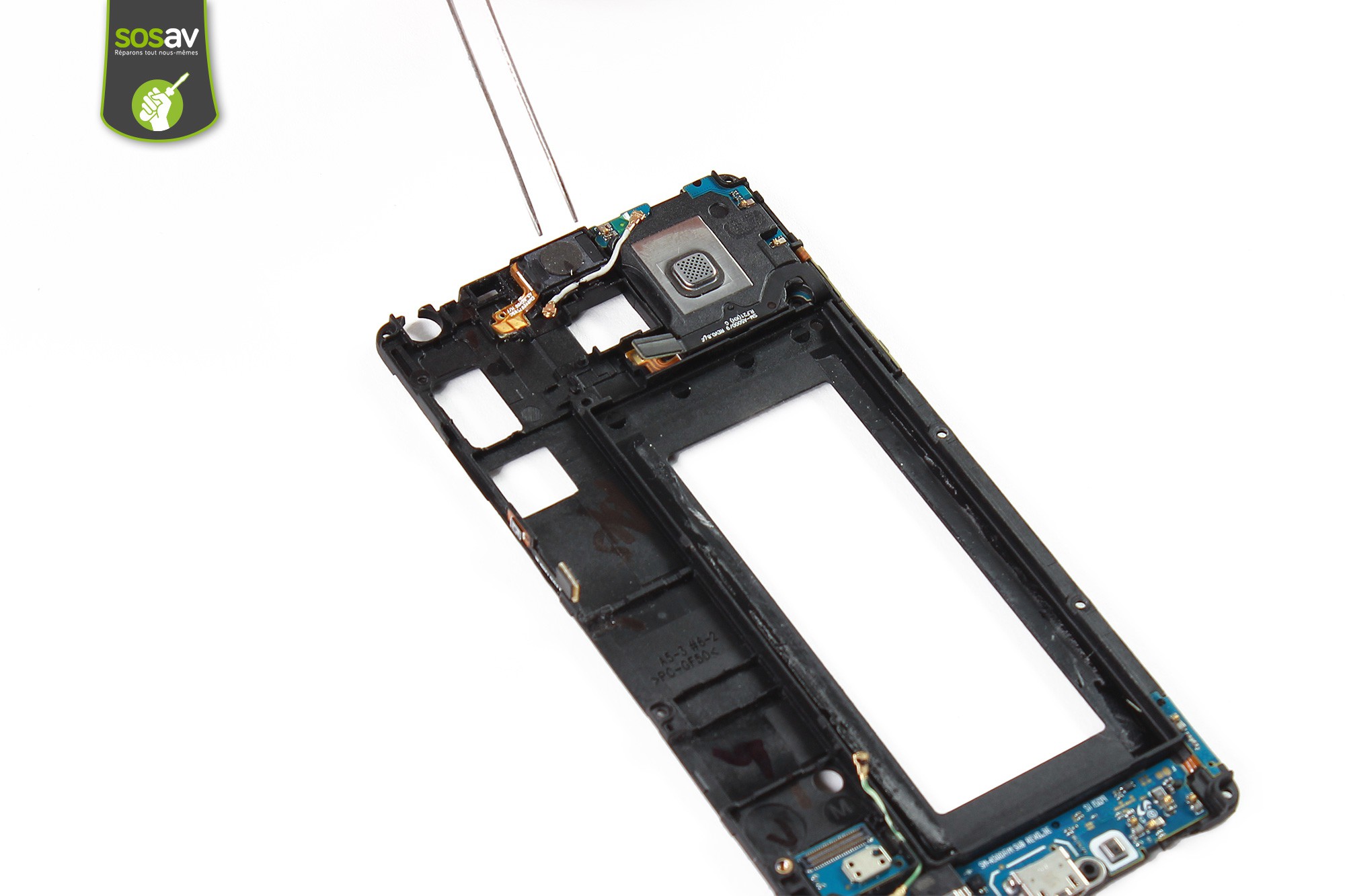

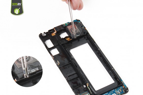

Toujours avec la pince en métal, retirez la nappe des boutons volume collée sur le haut-parleur.
Etape 38

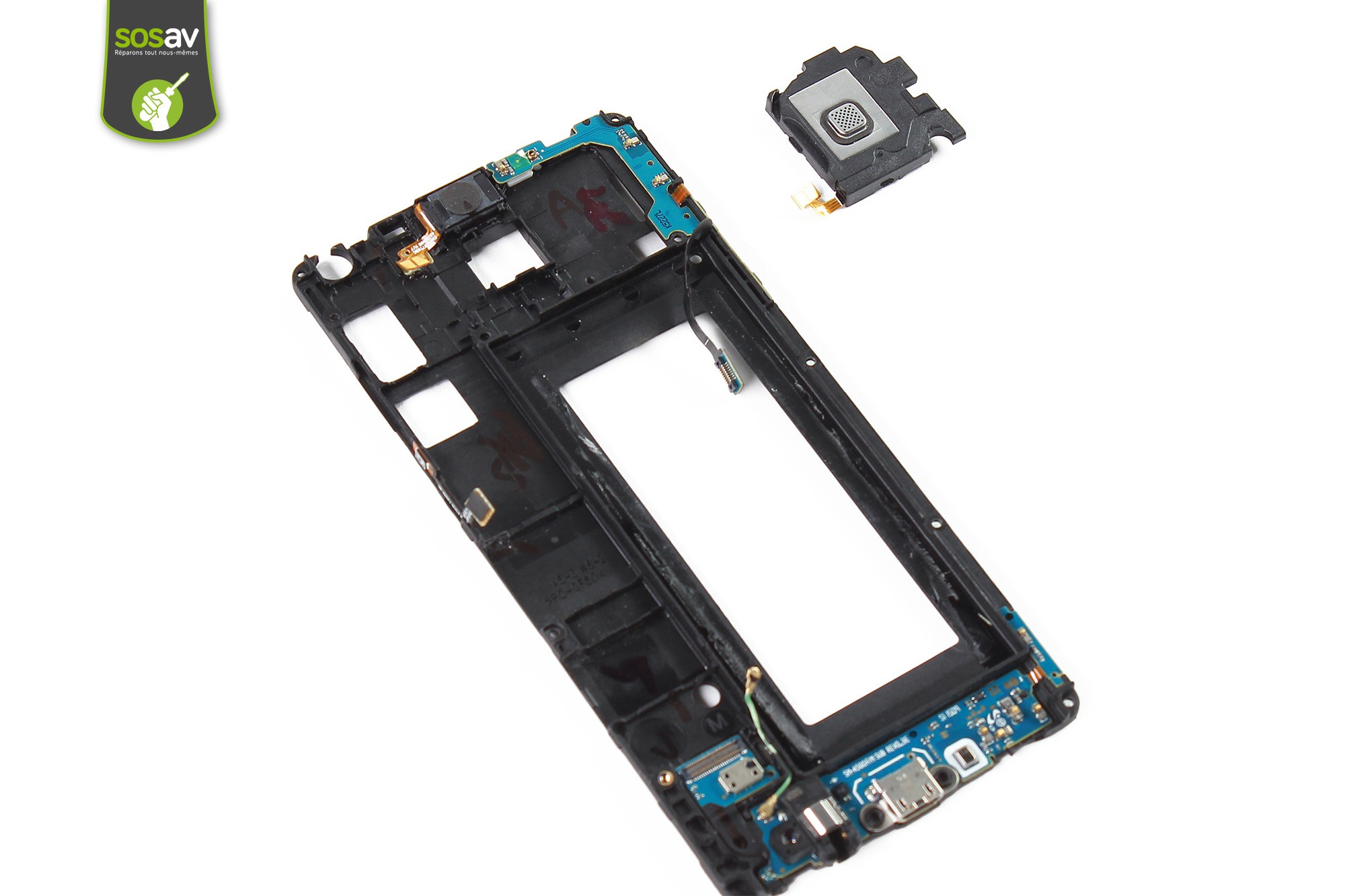

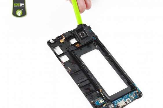

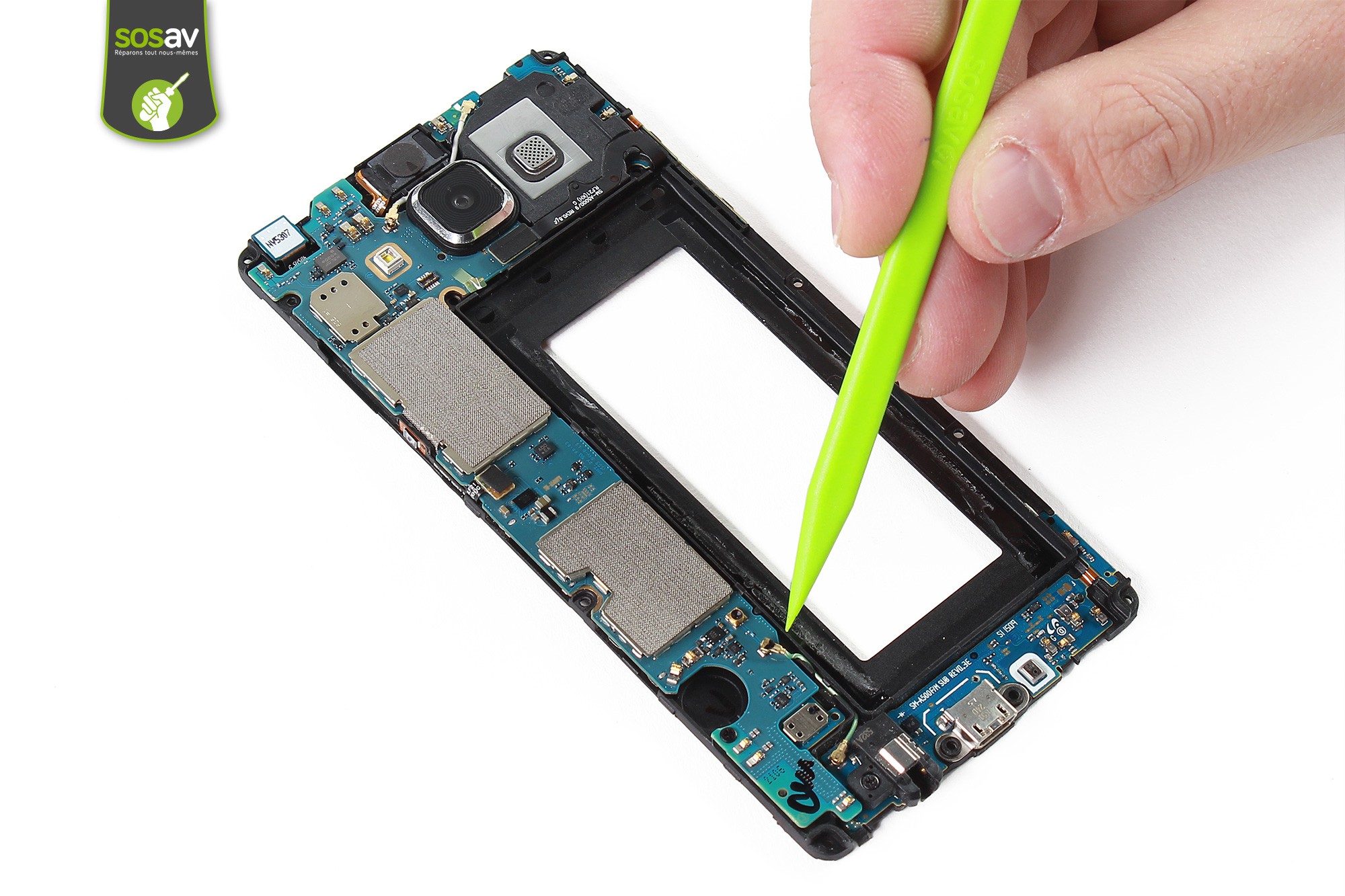

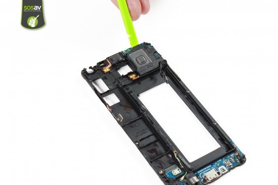

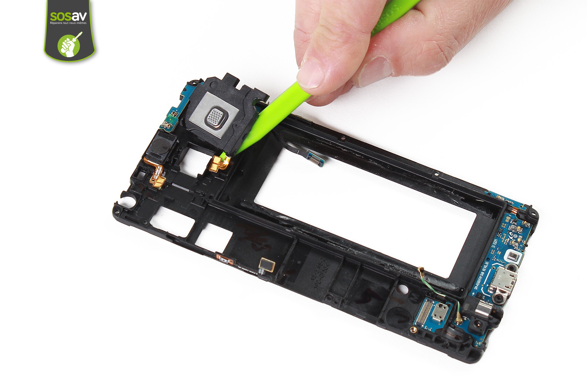

Retirez le haut-parleur externe grâce à la spatule en nylon.
Etape 39

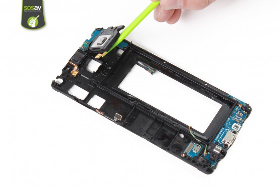

Décollez le haut-parleur par le dessous, puis faites levier pour l'extraire entièrement.
Etape 40
Le haut-parleur externe est maintenant entièrement décollé.Remplacez-le dans le cas où votre Galaxy A5 n'émet plus de son.
