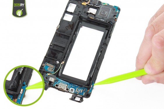

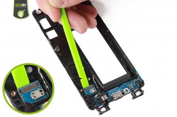

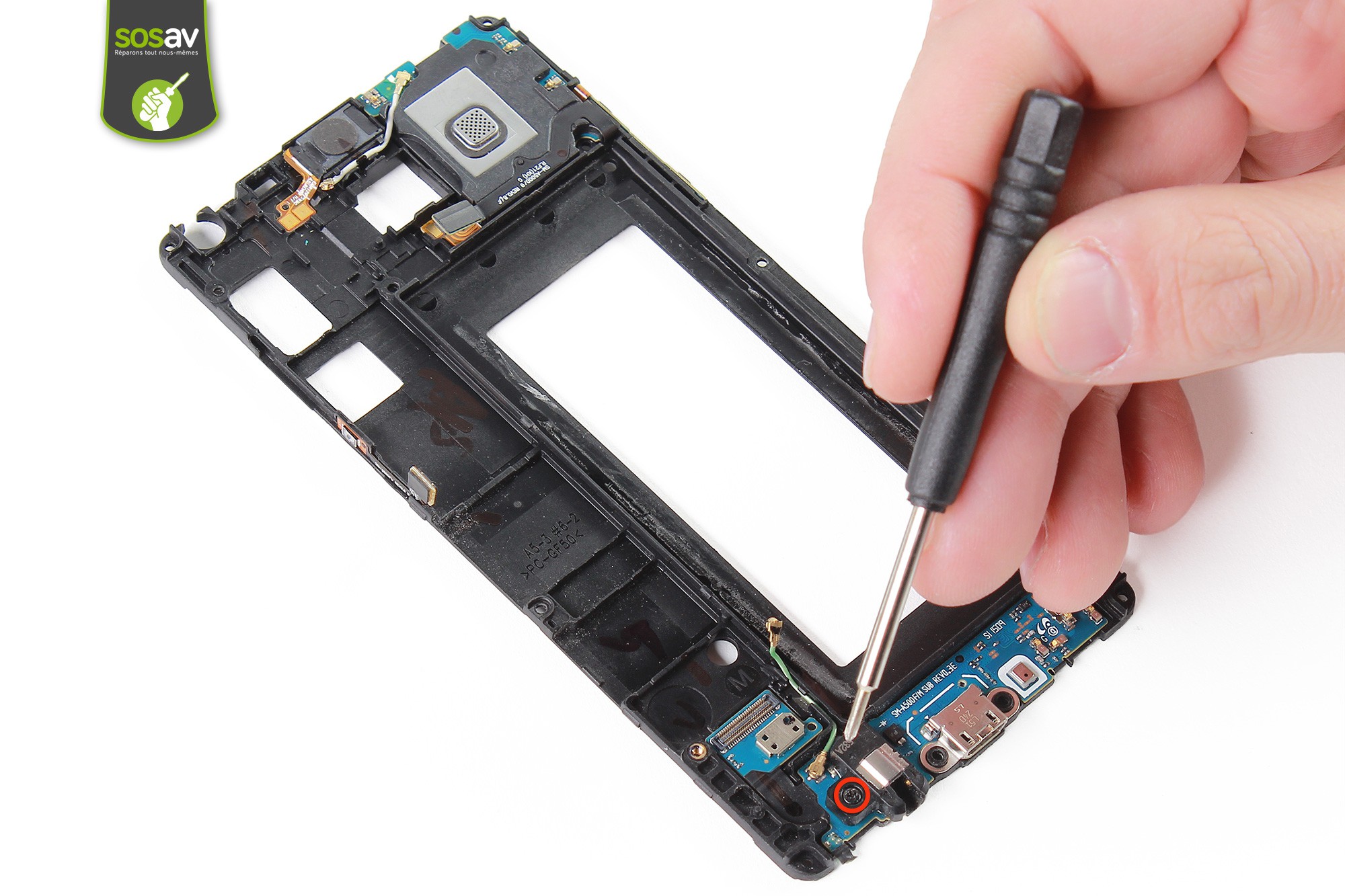

Avec le tournevis cruciforme, dévissez la vis de maintien du connecteur de charge.
Etape 37

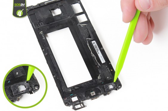

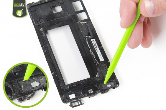

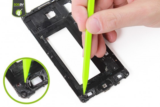

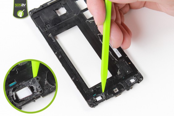

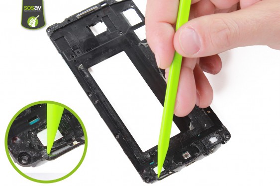

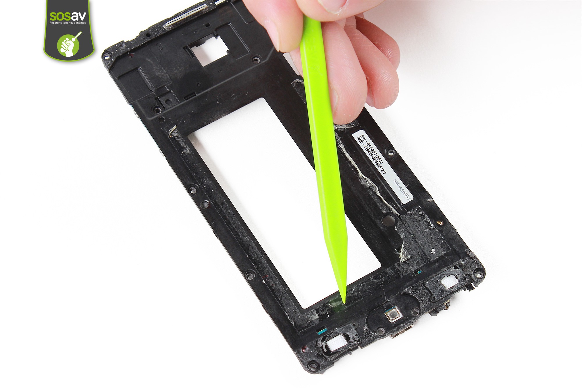

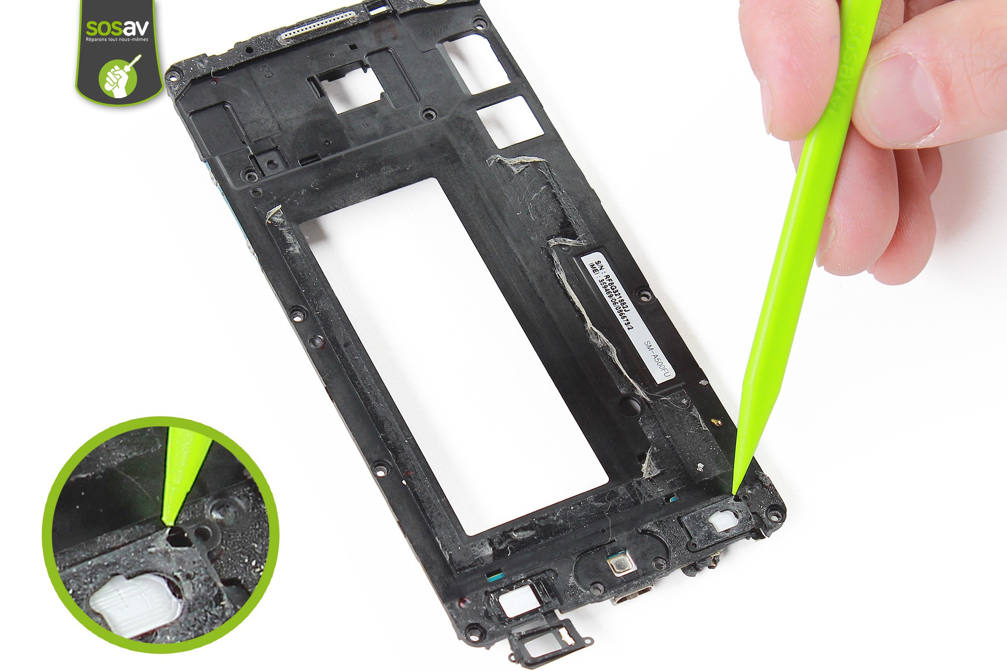

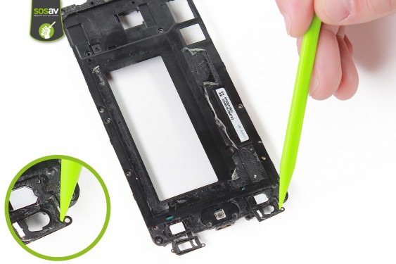

Retournez le châssis interne.Puis décollez la nappe du bouton raccourci tactile avec la pointe de la spatule en plastique
Etape 38

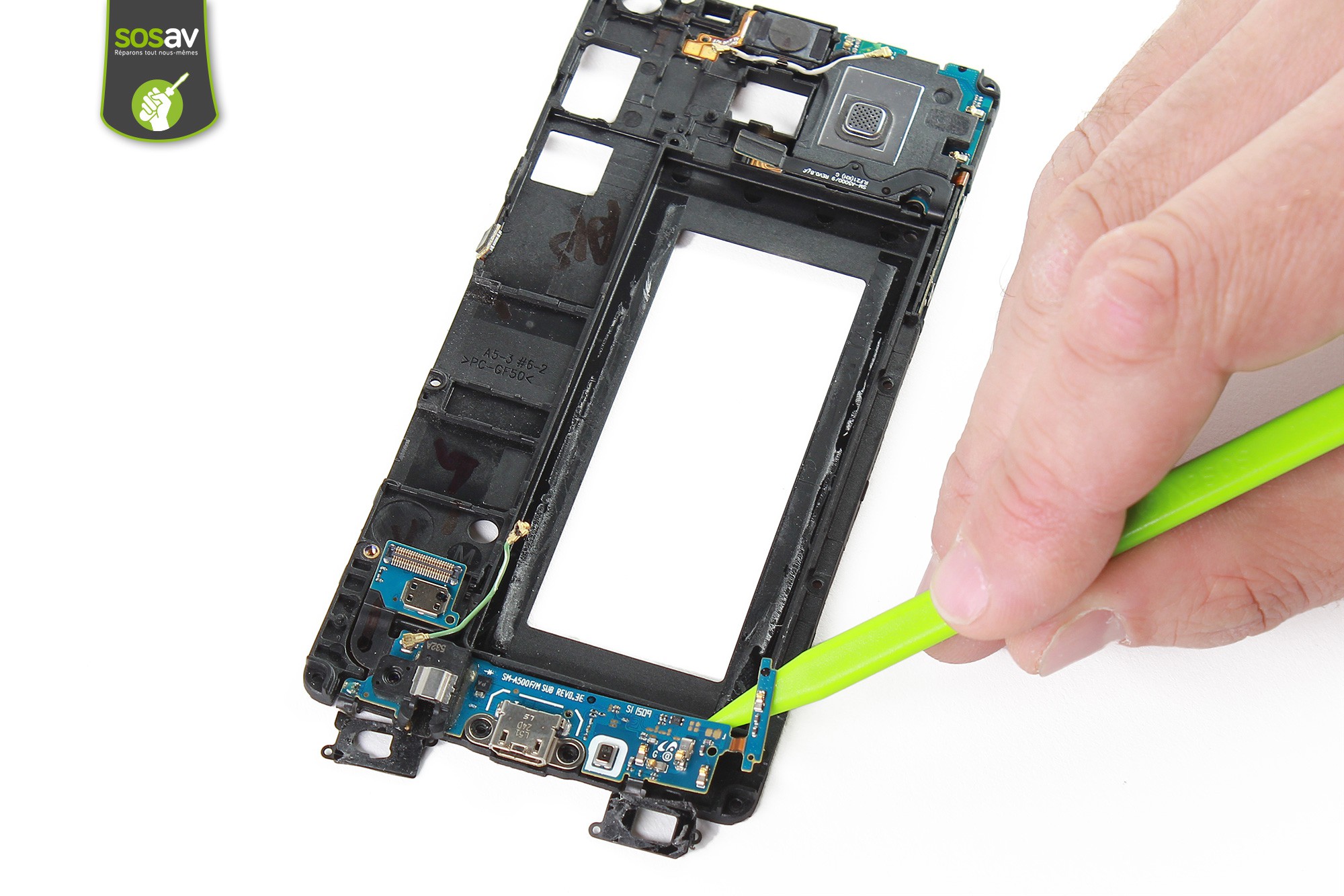

Faites de même pour la nappe du deuxième bouton raccourci tactile.
Etape 39

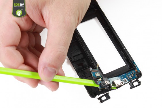

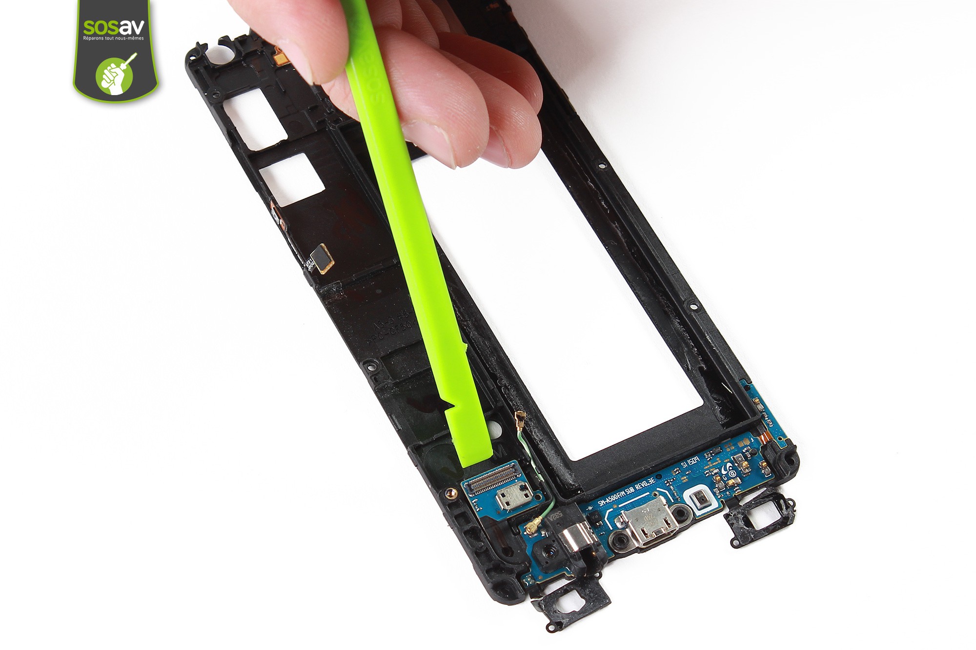

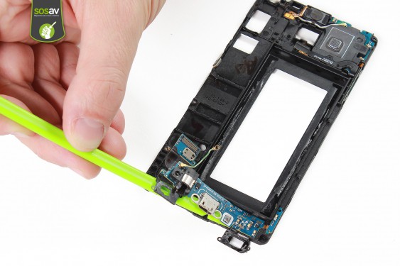

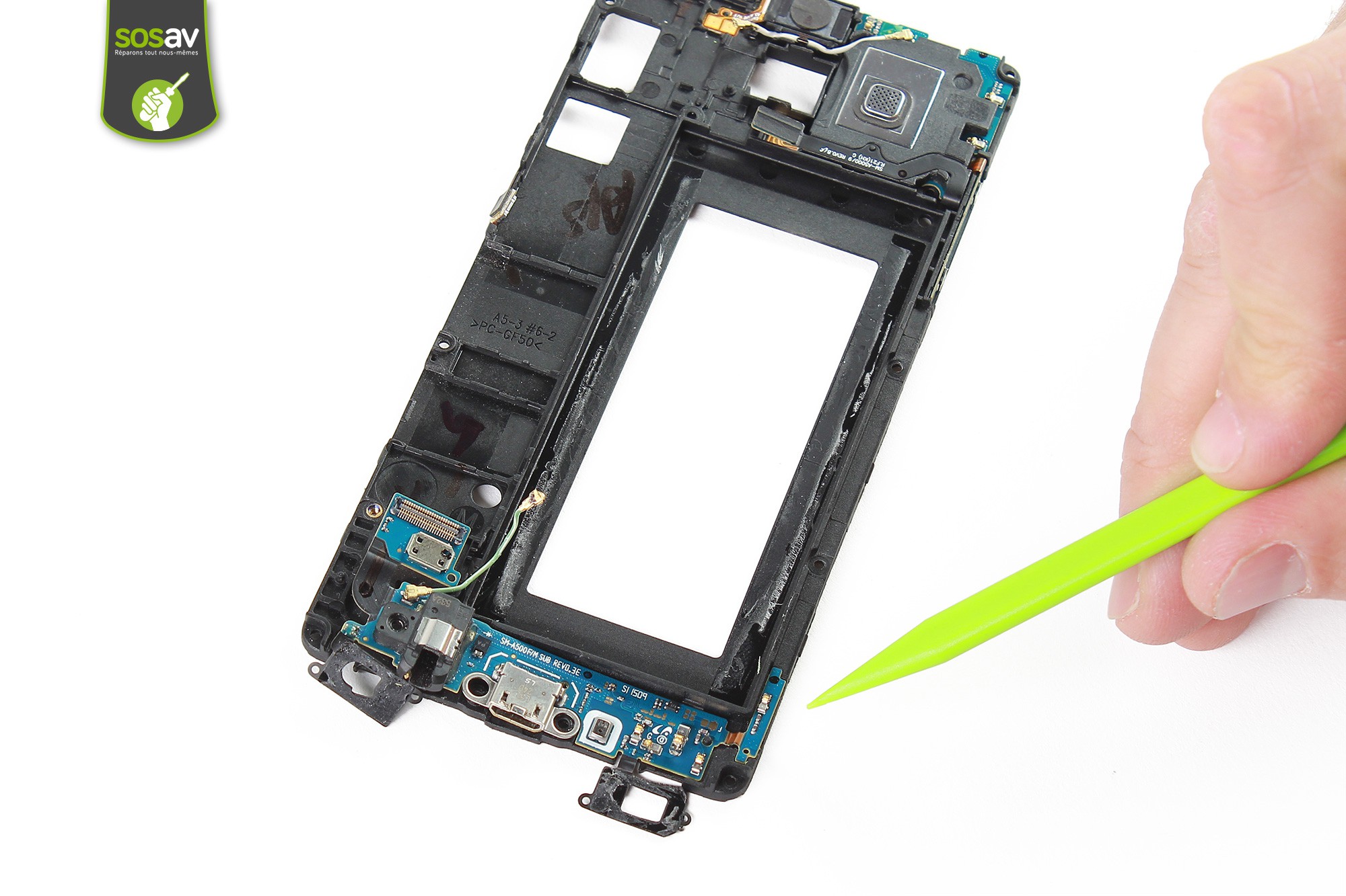

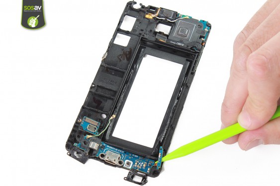

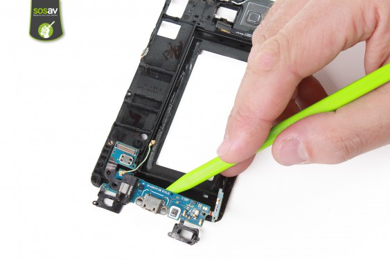

Décollez la nappe du connecteur de charge avec le coté plat de spatule.Puis faites glisser la spatule sous l'ensemble du connecteur.
Etape 40

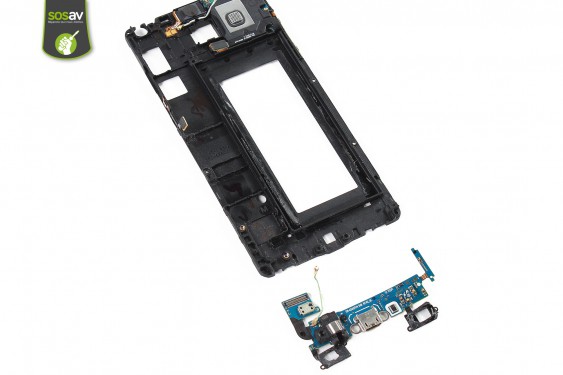

Utilisez la pointe de la spatule en nylon pour décoller délicatement le côté droit du connecteur de charge.
Etape 41
Le connecteur de charge est totalement décollé du châssis.Remplacez-le par un connecteur neuf en cas de problème de charge.
