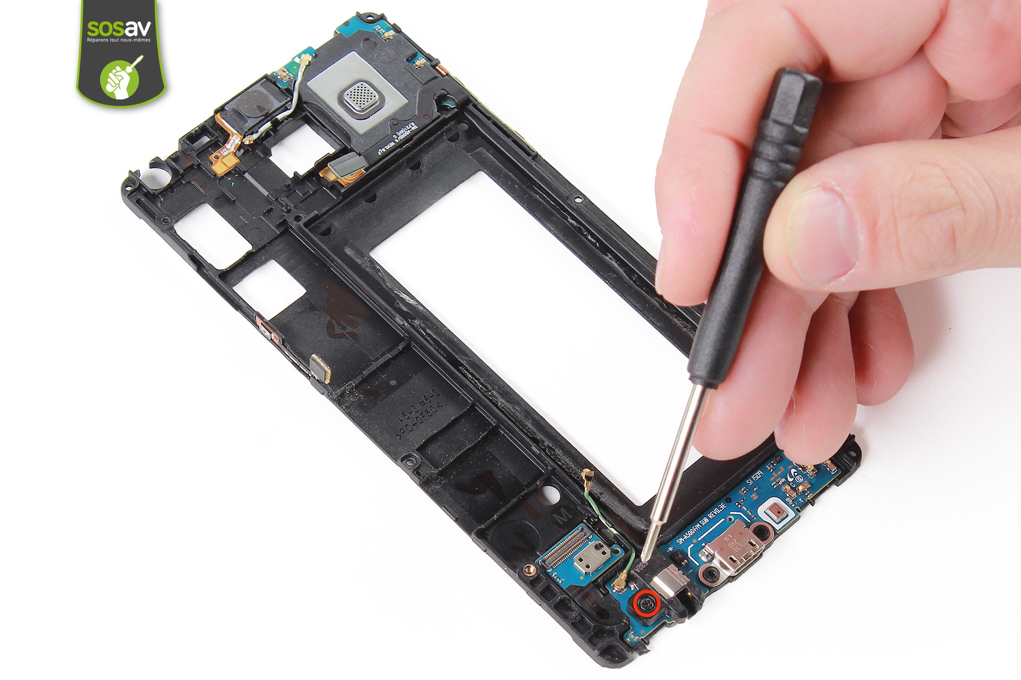

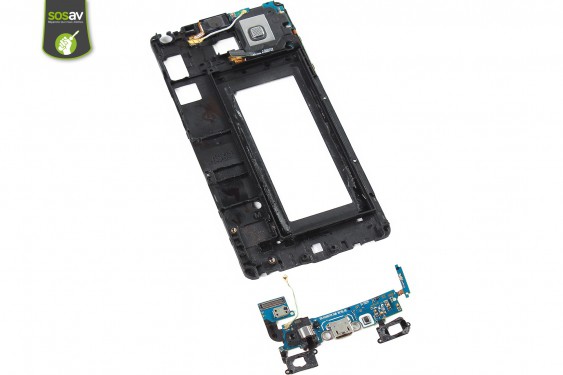

Avec le tournevis cruciforme, dévissez la vis de maintien du connecteur de charge.

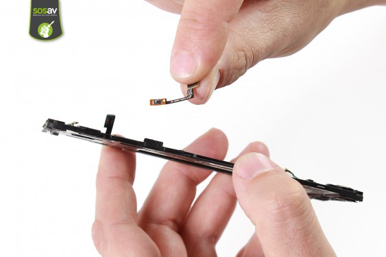

Etape 37

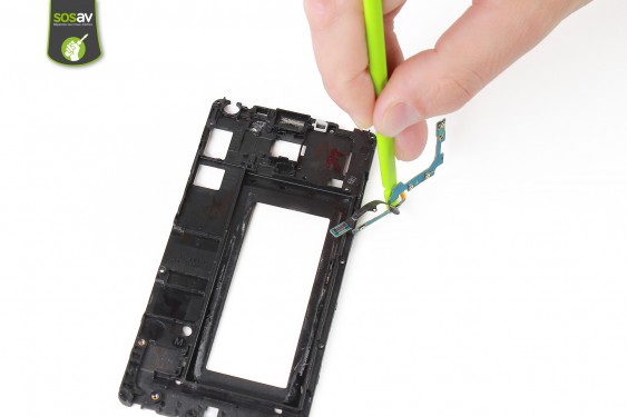

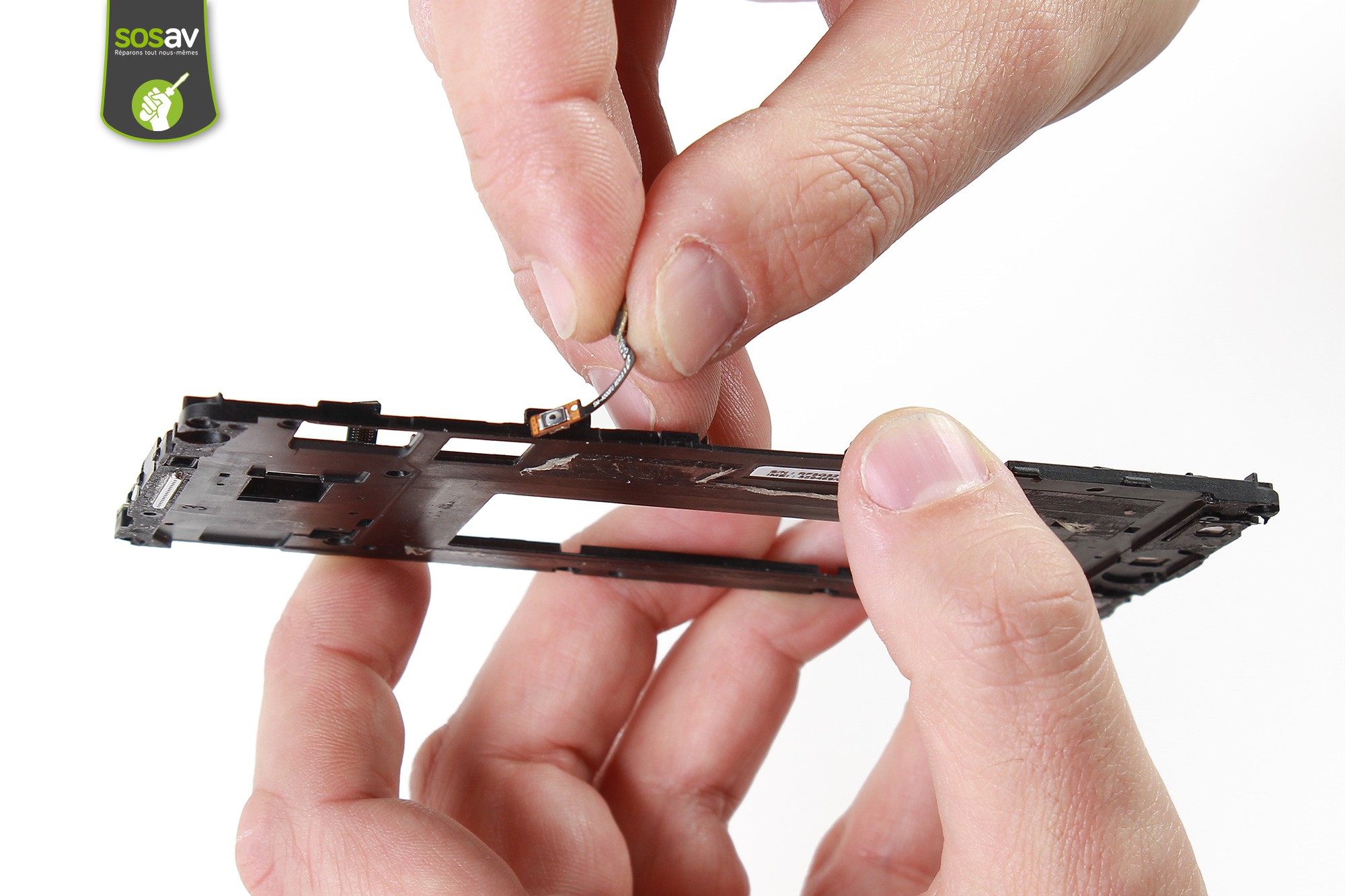

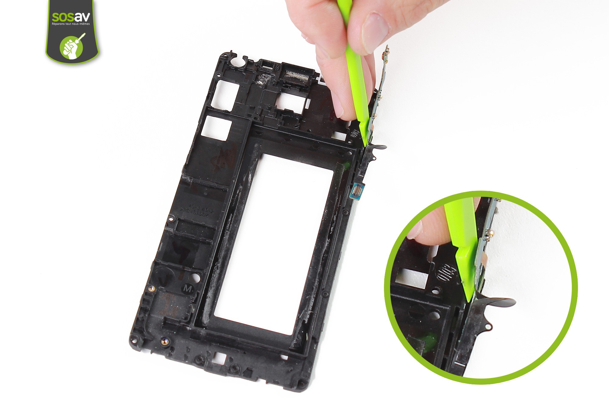

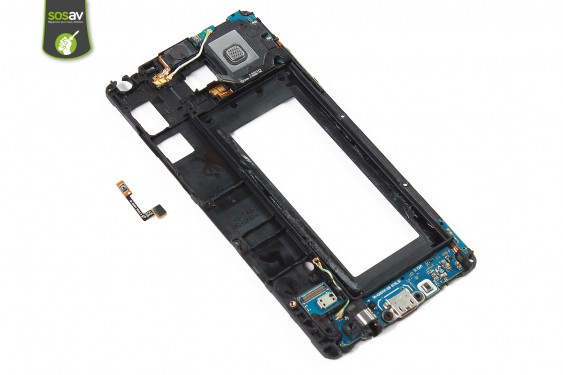

Retirez la petite nappe du bouton power, située sur le côté du châssis.

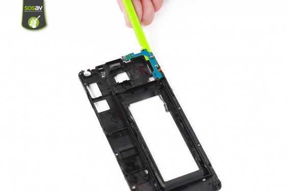

Etape 38

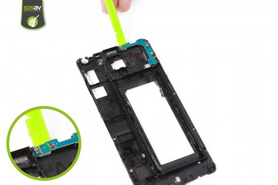

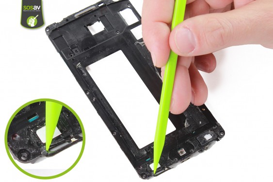

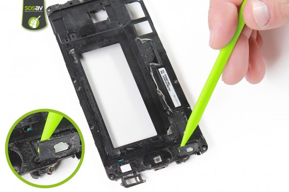

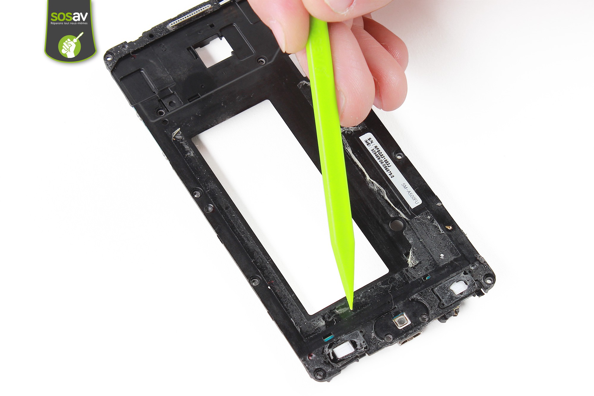

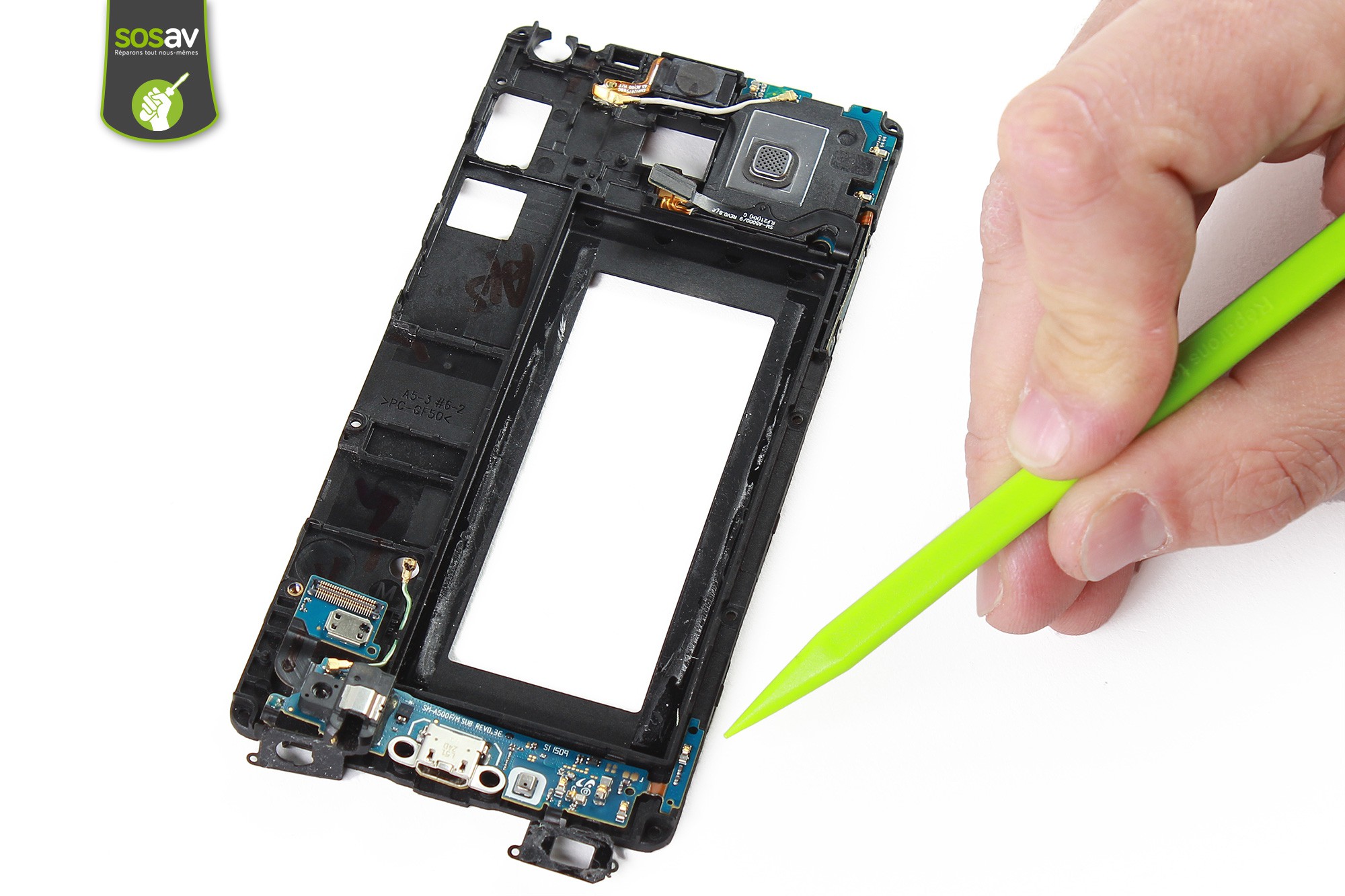

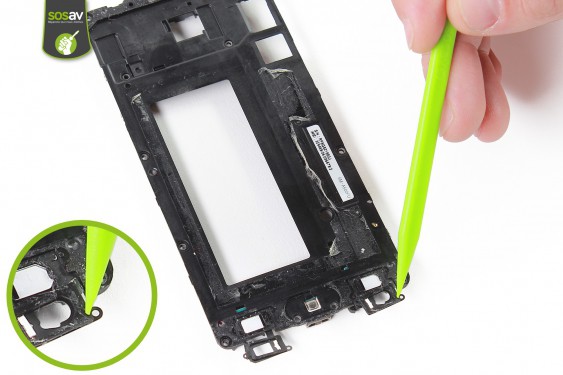

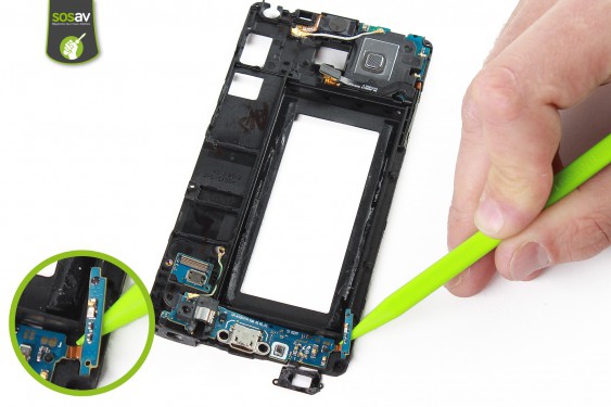

Retournez le châssis interne.Puis décollez la nappe du bouton raccourci tactile avec la pointe de la spatule en plastique
Etape 39
Faites de même pour la nappe du deuxième bouton raccourci tactile.

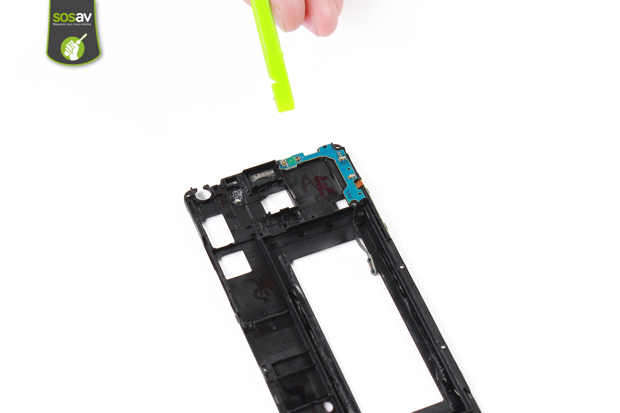

Etape 40

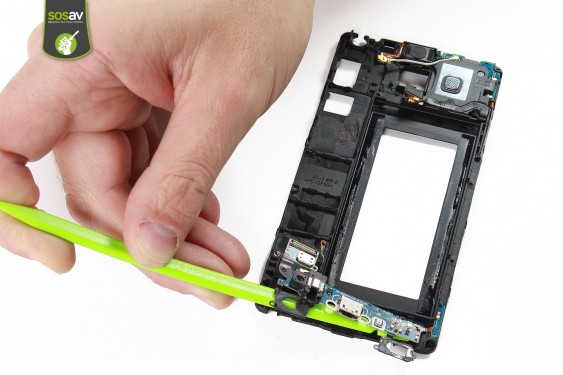

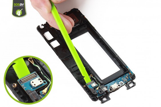

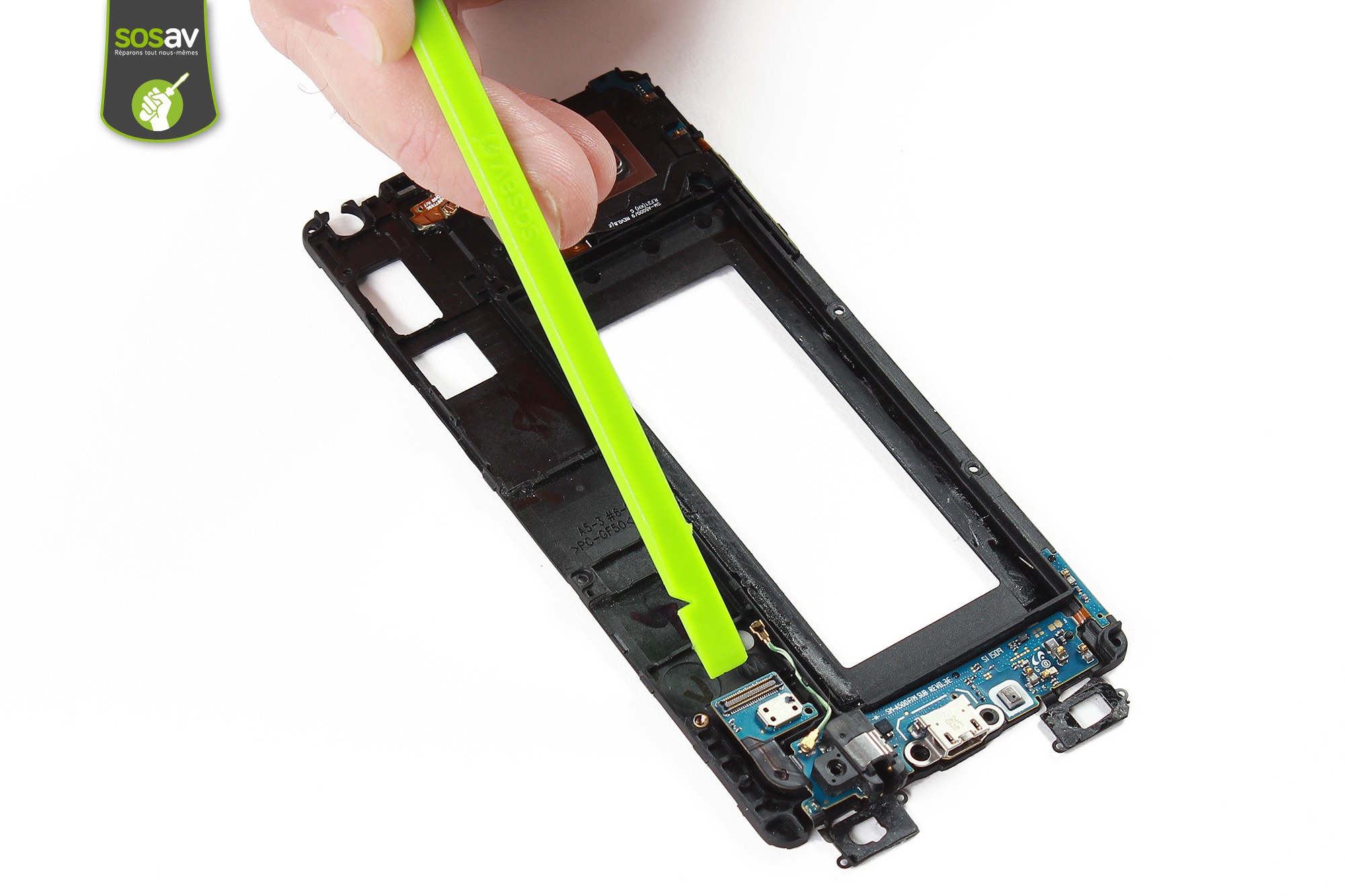

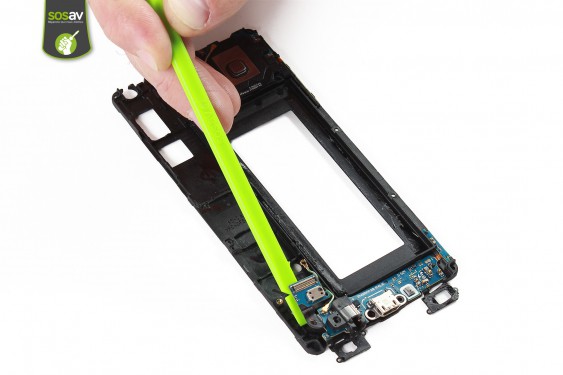

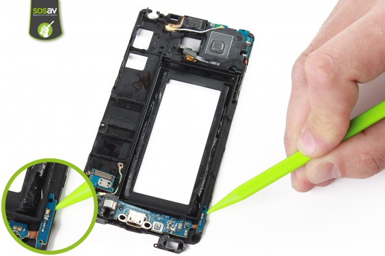

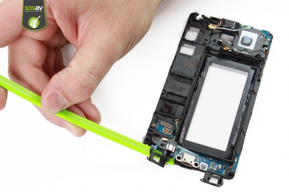

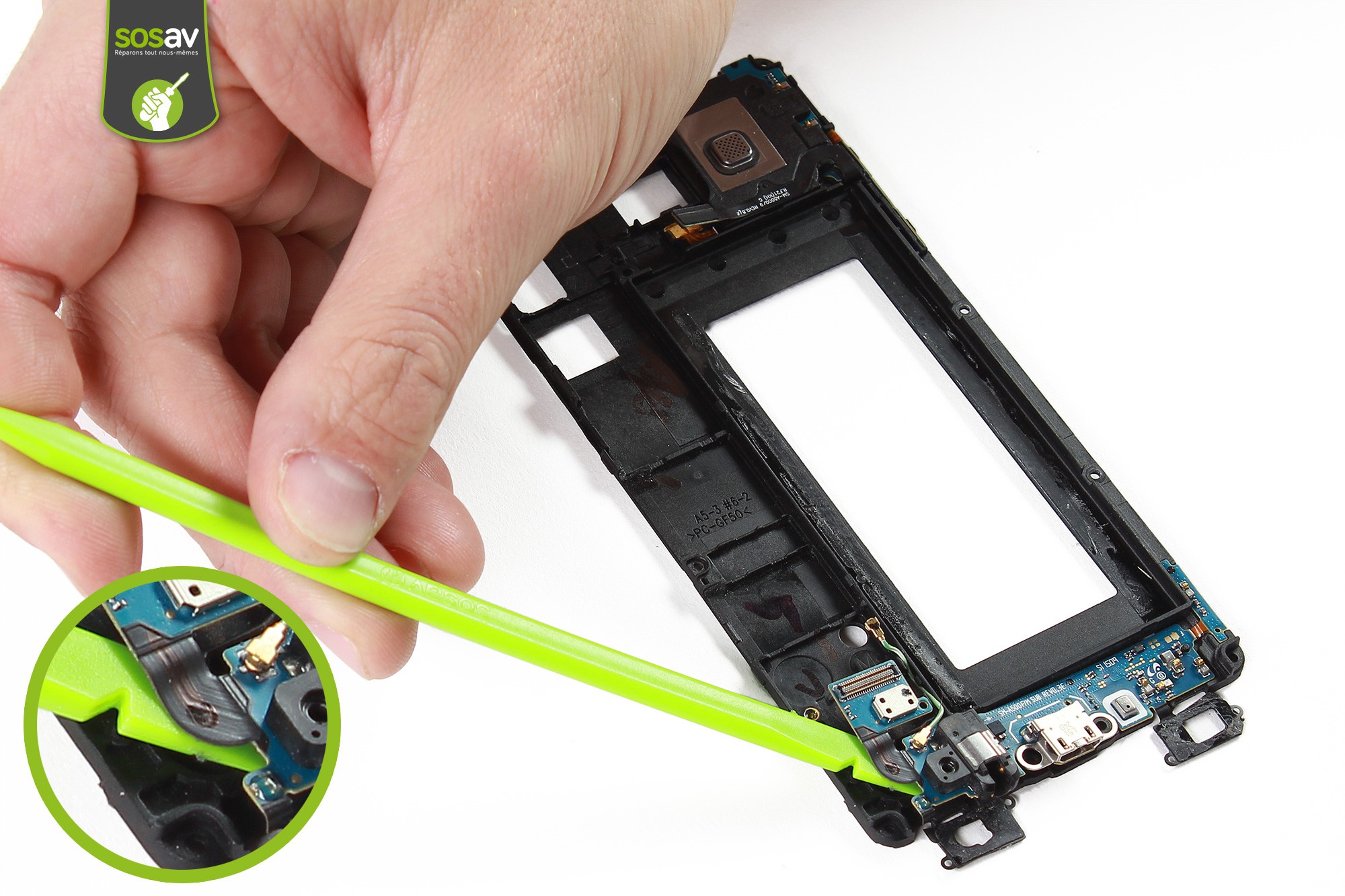

Décollez la nappe du connecteur de charge avec le coté plat de spatule.
Etape 41
Faites-la glisser sous l'ensemble du connecteur de charge.
Etape 42

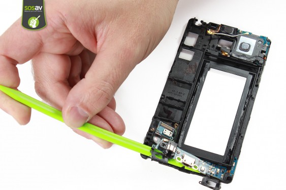

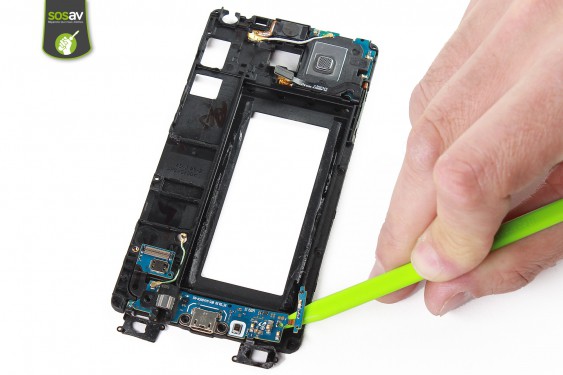

Utilisez la pointe de la spatule en nylon pour décoller délicatement le côté droit du connecteur de charge.
Etape 43
Le connecteur de charge est totalement décollé du châssis.

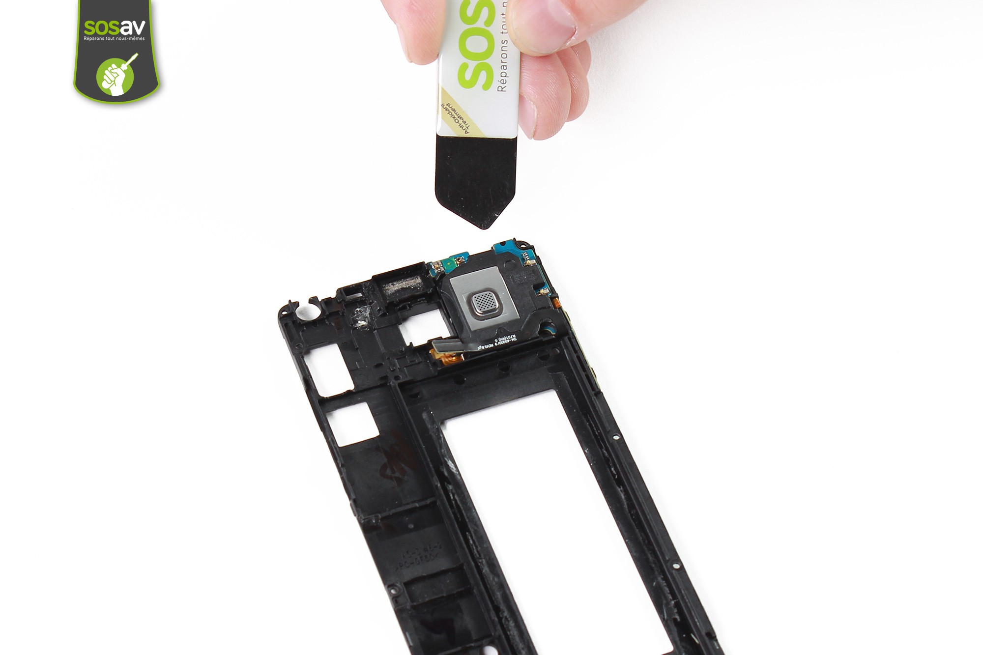

Etape 44

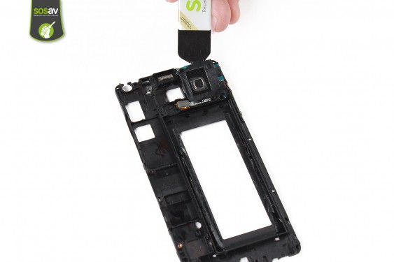

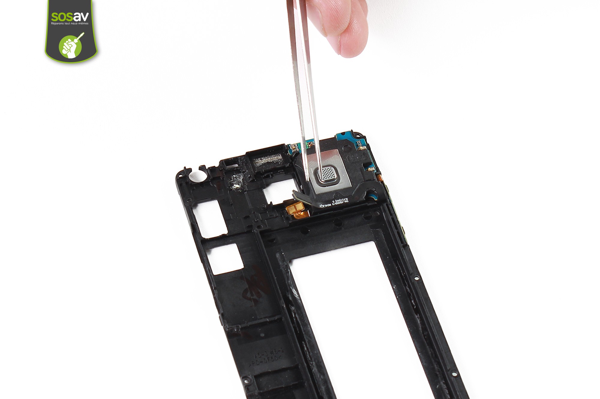

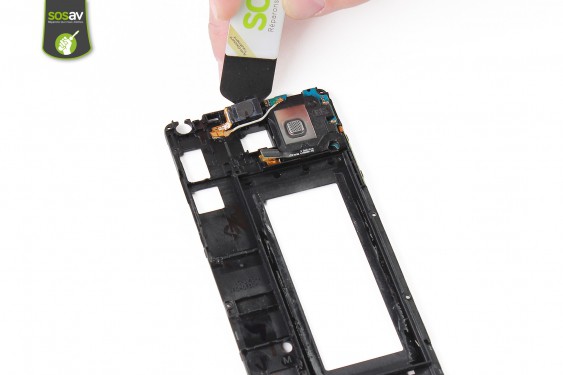

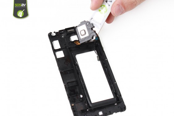

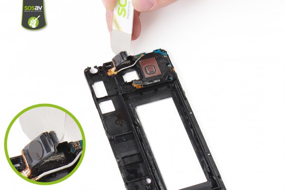

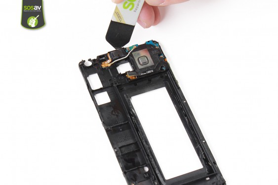

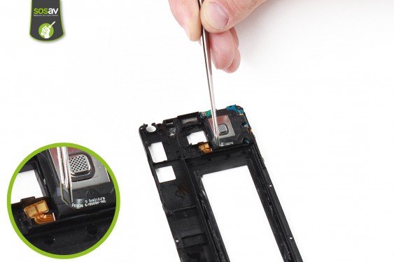

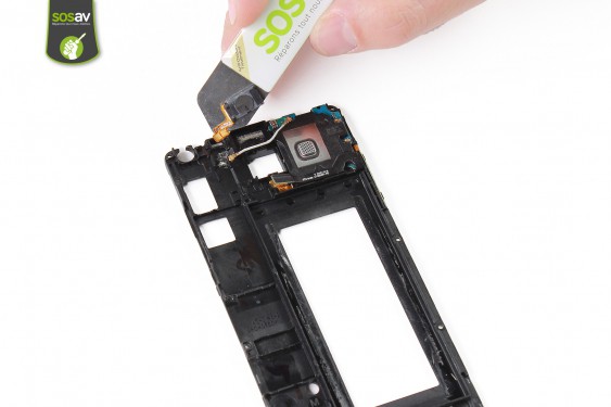

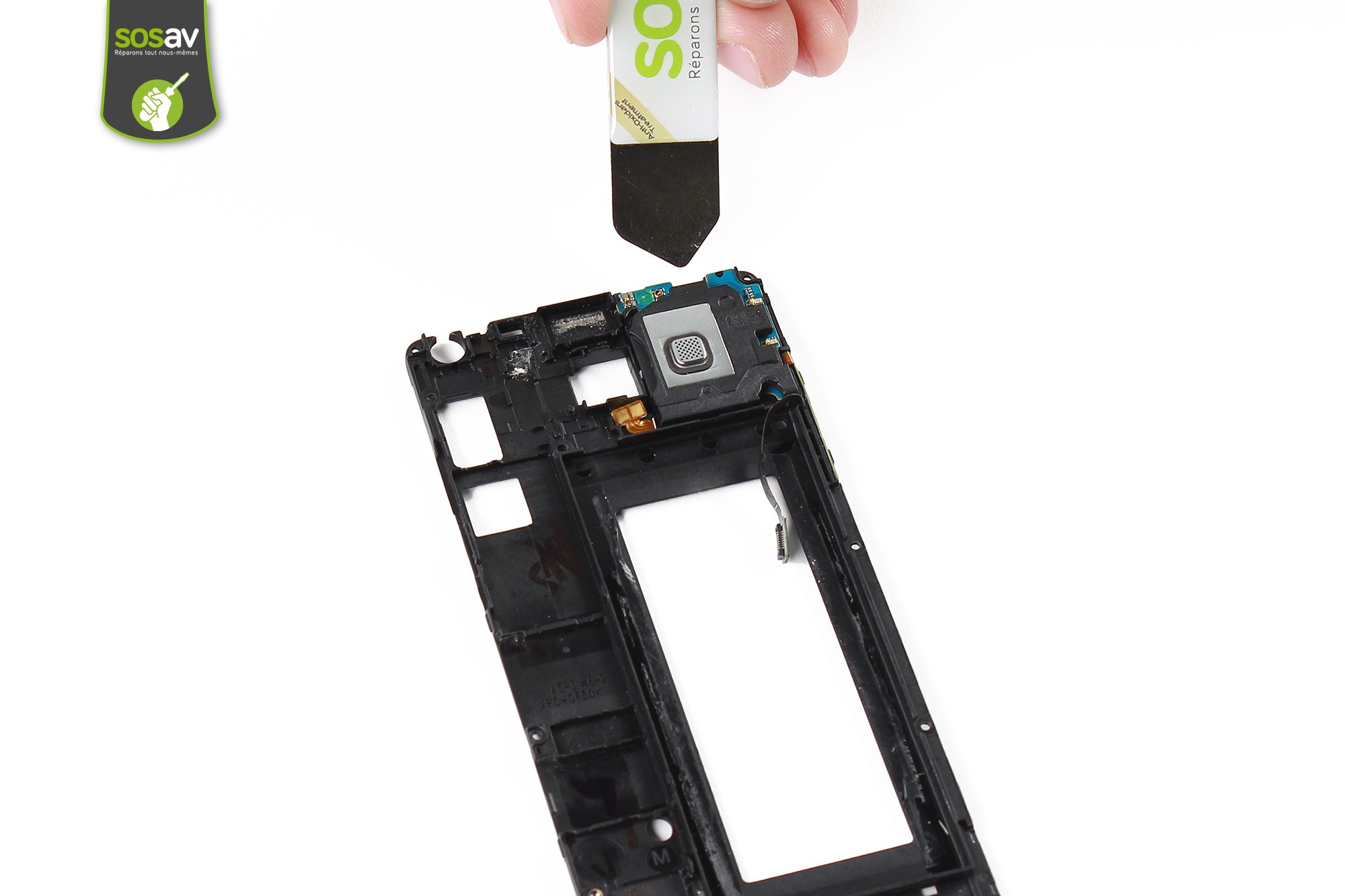

Reprenez la spatule iSesamo pour décoller le haut-parleur interne.
Etape 45

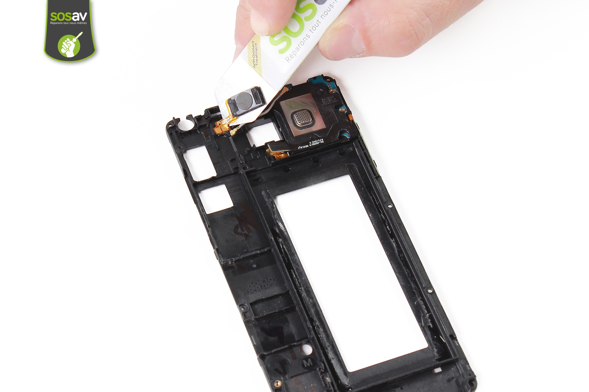

Puis décollez doucement la nappe du haut-parleur.Vous pouvez retirer le haut-parleur interne du châssis.

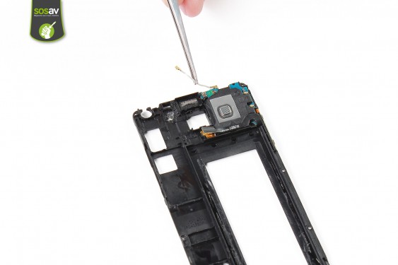

Etape 46

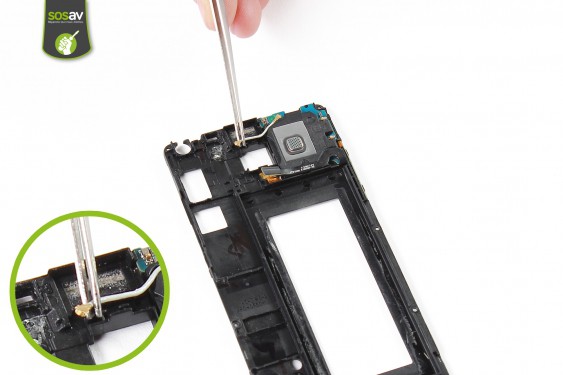

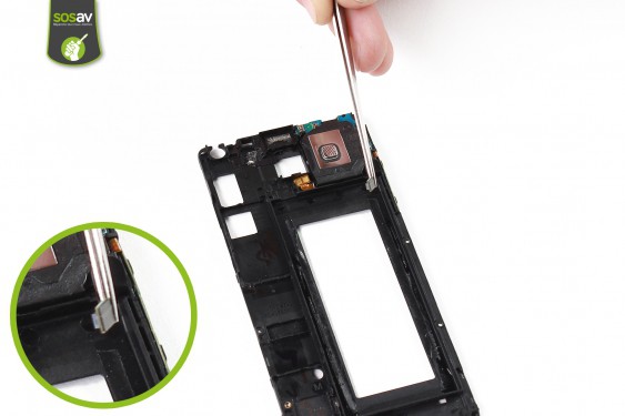

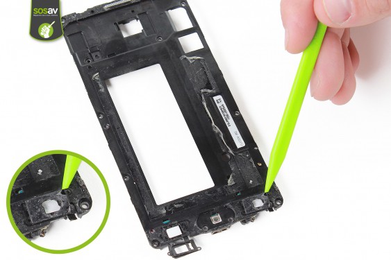

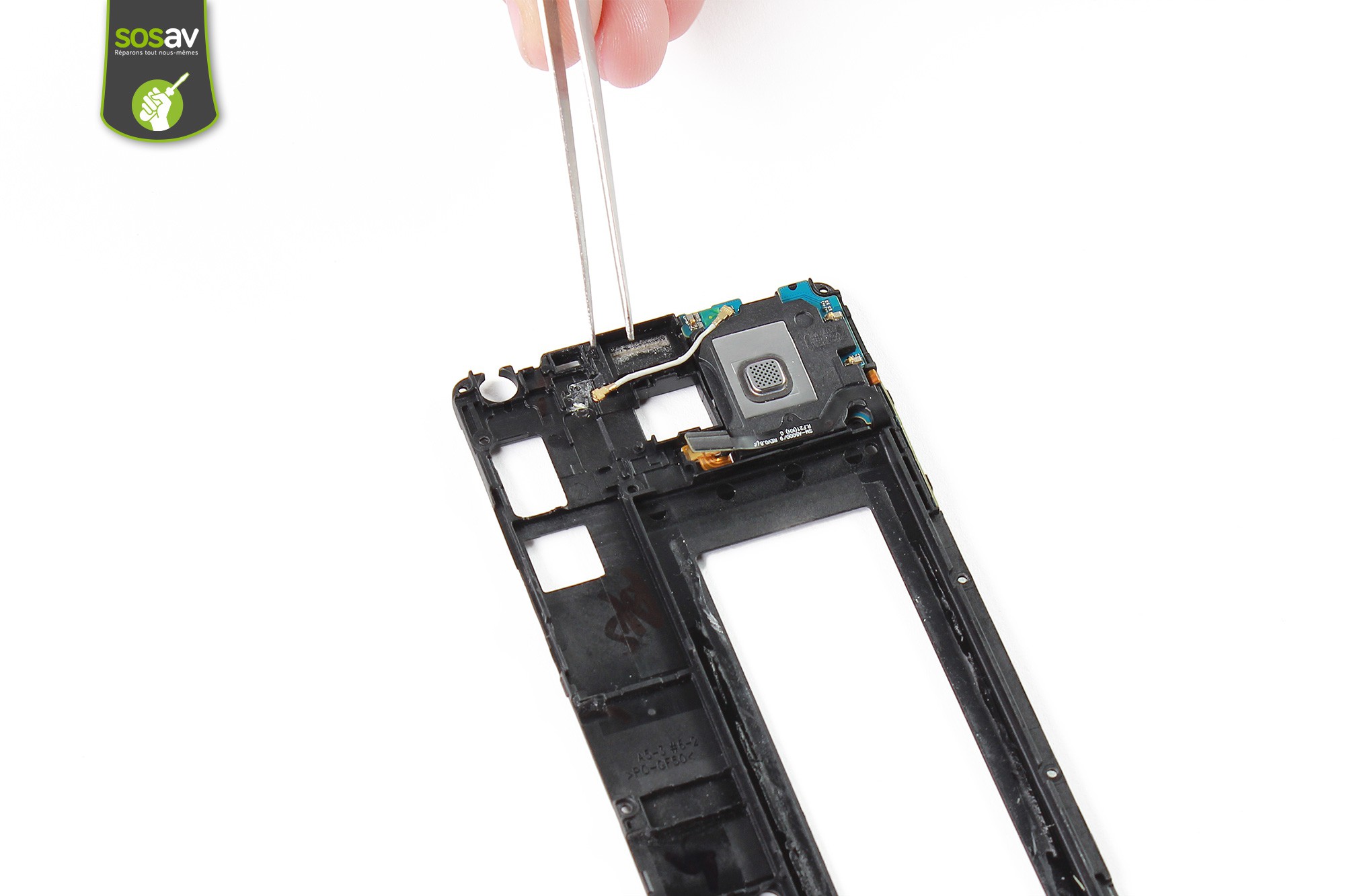

Prenez votre pince en métal, pour retirer le câble coaxial.
Etape 47

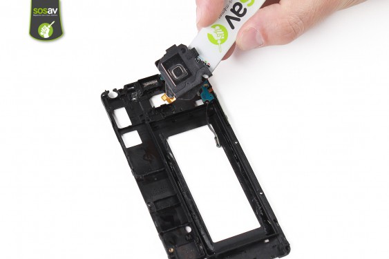

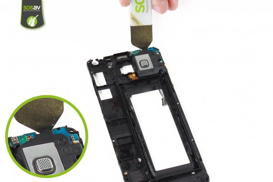

Décollez le haut-parleur externe avec la iSesamo.
Etape 48

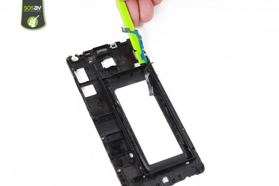

Réutilisez la pince en métal pour retirer la nappe des boutons volume, collée sur le haut-parleur.
Etape 49

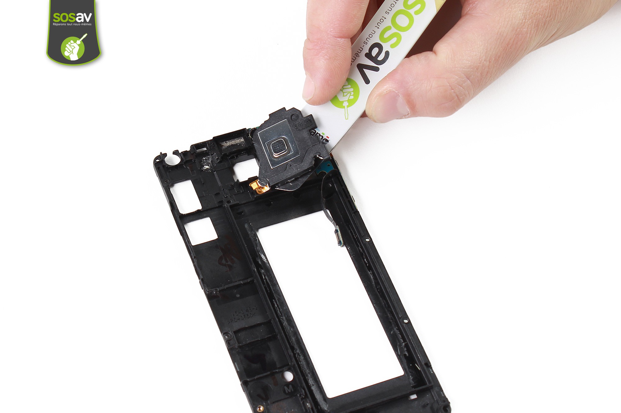

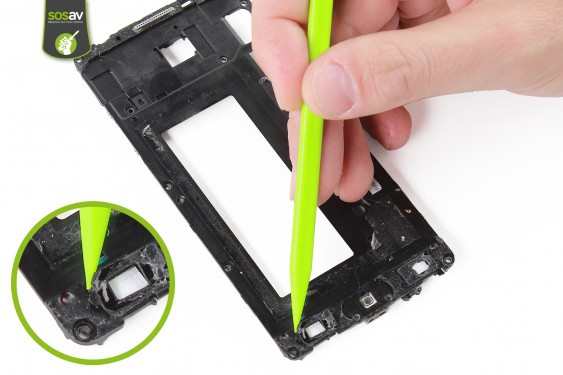

Toujours avec la iSesamo, procédez au retrait du haut-parleur.
Etape 50

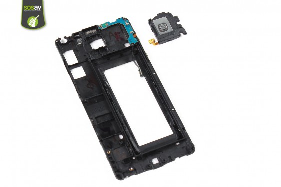

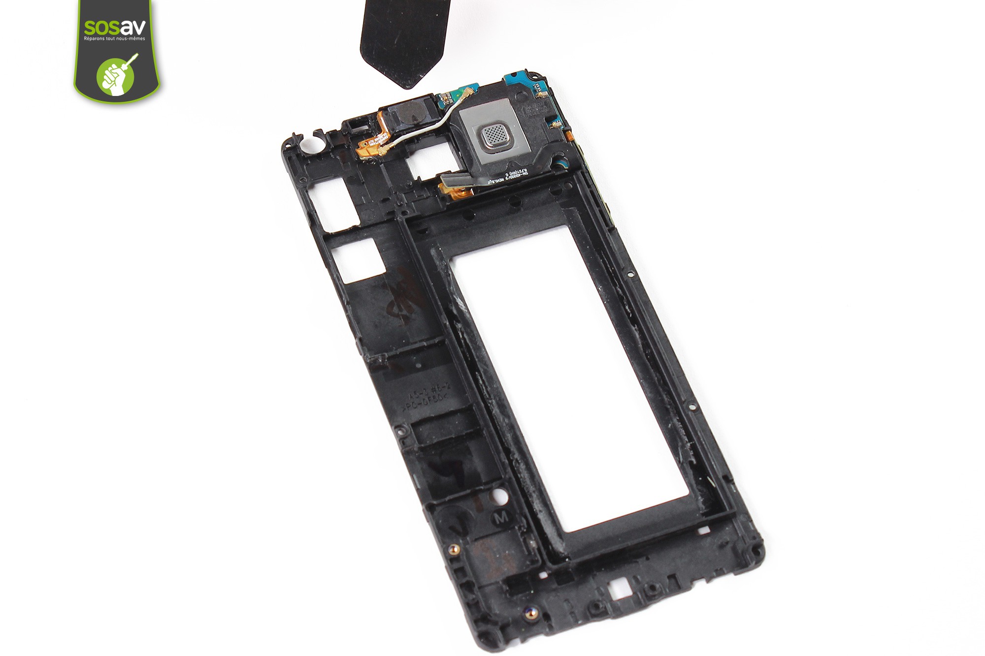

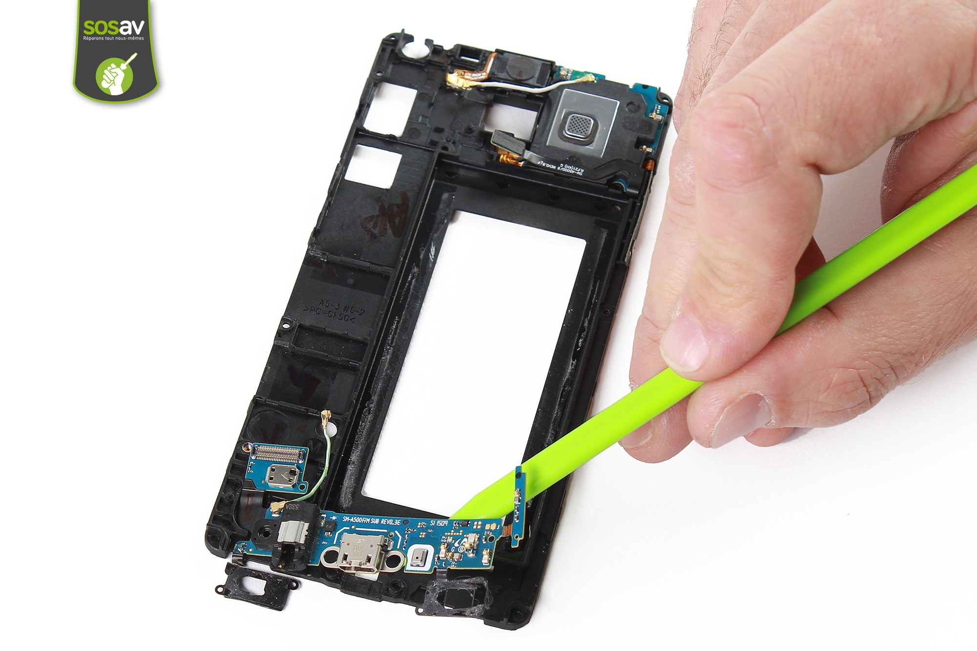

Le haut-parleur externe est maintenant entièrement décollé.
Etape 51

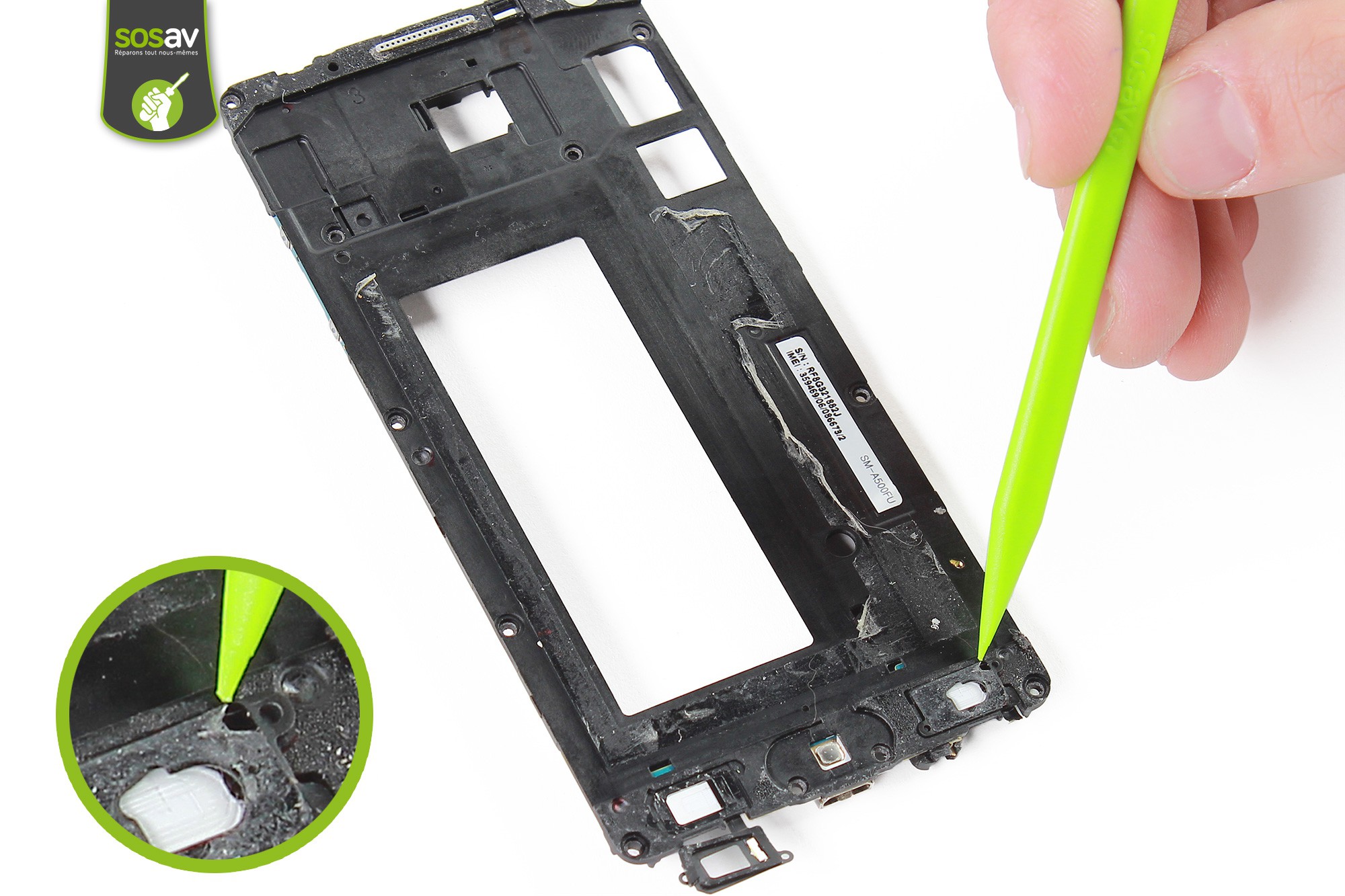

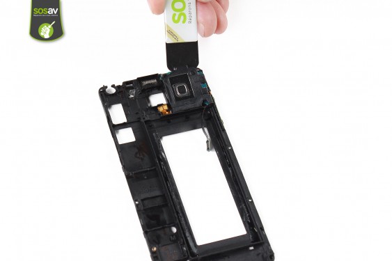

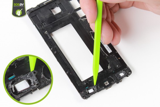

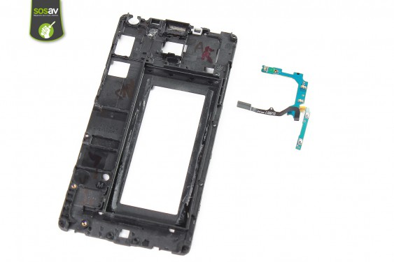

Avec la spatule en plastique, décollez la nappe des boutons volume.
Etape 52
Décollez délicatement le côté de la nappe puis retirez-la complétement.Le châssis interne est maintenant totalement démonté. Remplacez-le par un châssis si nécessaire.
Pour remonter votre Samsung Galaxy A5 suivez ce guide en sens inverse.
