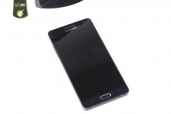

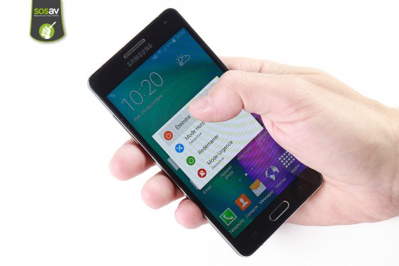

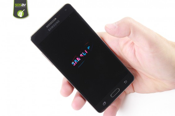

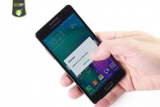

Avant de procéder au changement de la carte mère de votre Galaxy A5 il est nécessaire pour des raisons évidentes de sécurité de l'éteindre.Pour ceci, appuyez sur le bouton d'allumage durant quelques secondes puis confirmez l'extinction par "Éteindre".

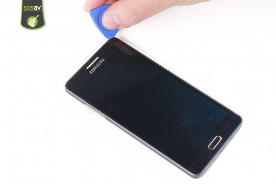

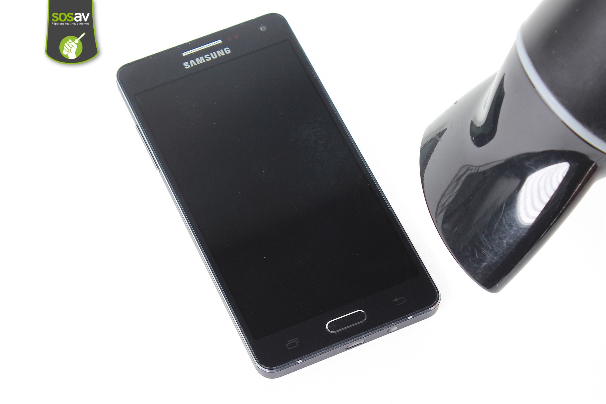

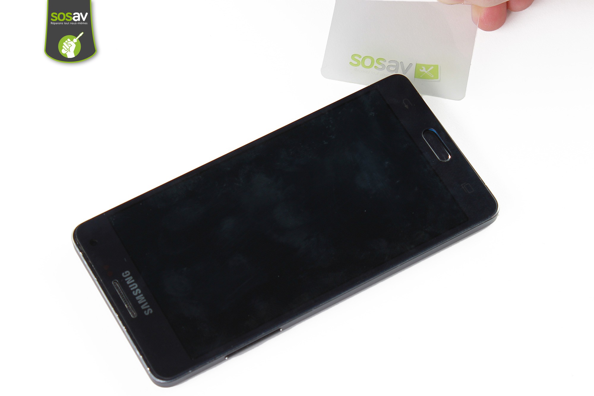

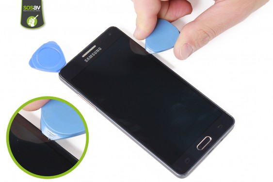

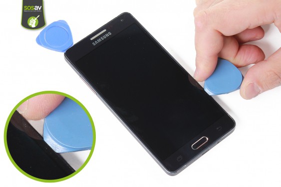

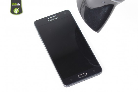

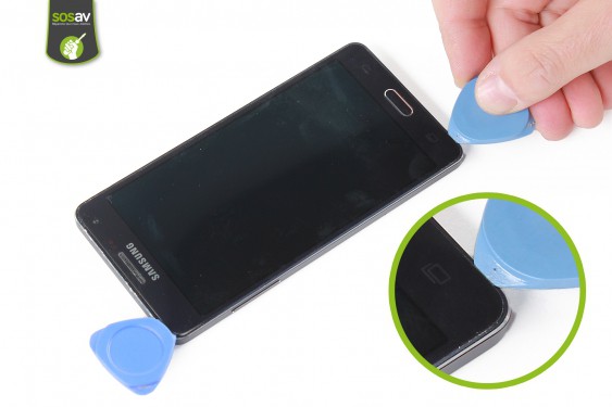

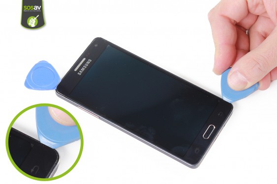

L'écran du Galaxy A5 est collé au châssis interne. Pour accéder à l'intérieur du téléphone il est donc nécessaire de chauffer l'écran pour "ramollir" la colle.Munissez-vous d'un sèche-cheveux afin de chauffer tout le contour de la vitre tactile (ne pas chauffer l'écran LCD, concentrez-vous sur le contour !).Le LCD du Galaxy A5 est extrèmement fin et très fragile, soyez minutieux et patient lors de son retrait pour éviter de l'endommager.

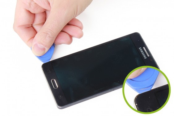

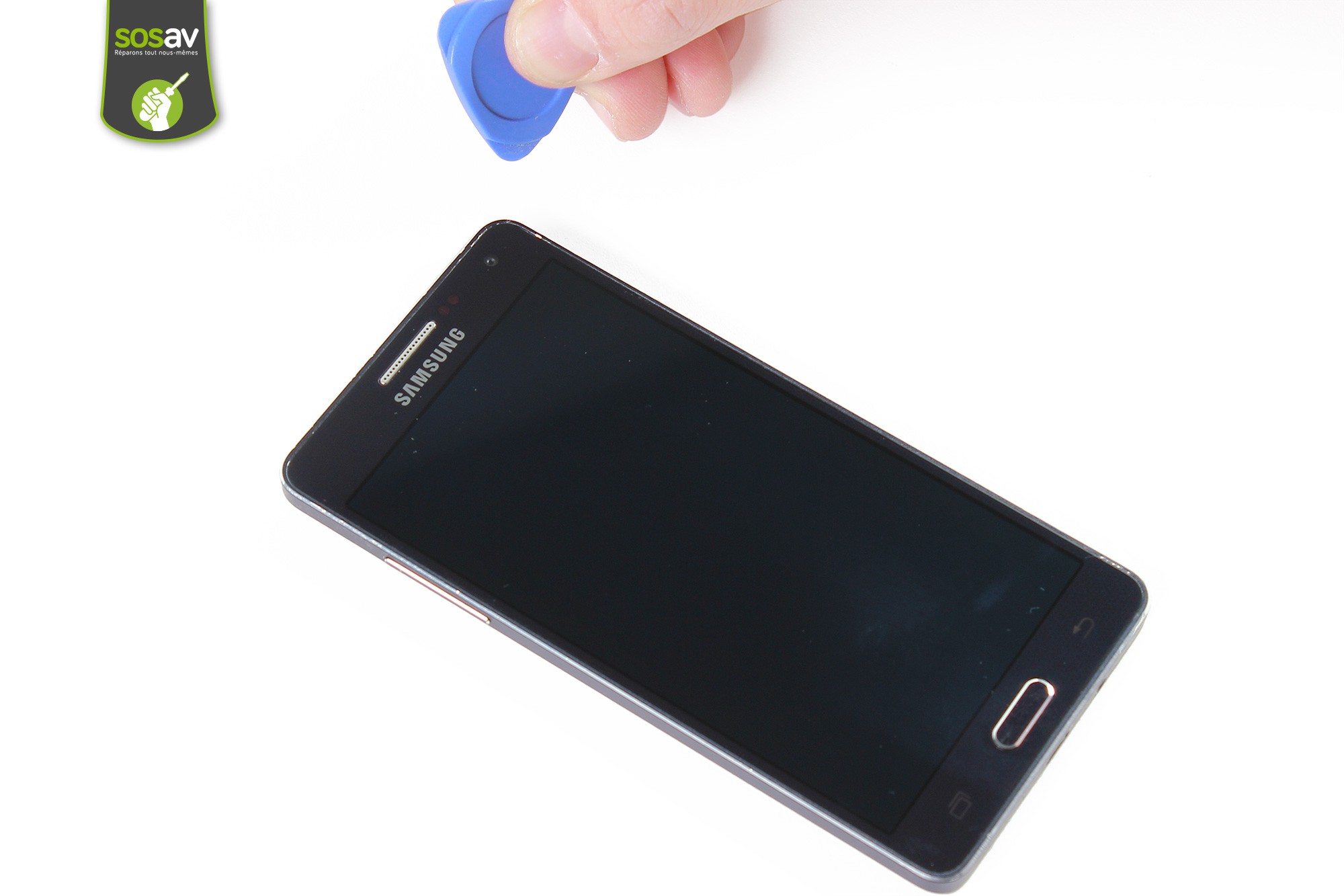

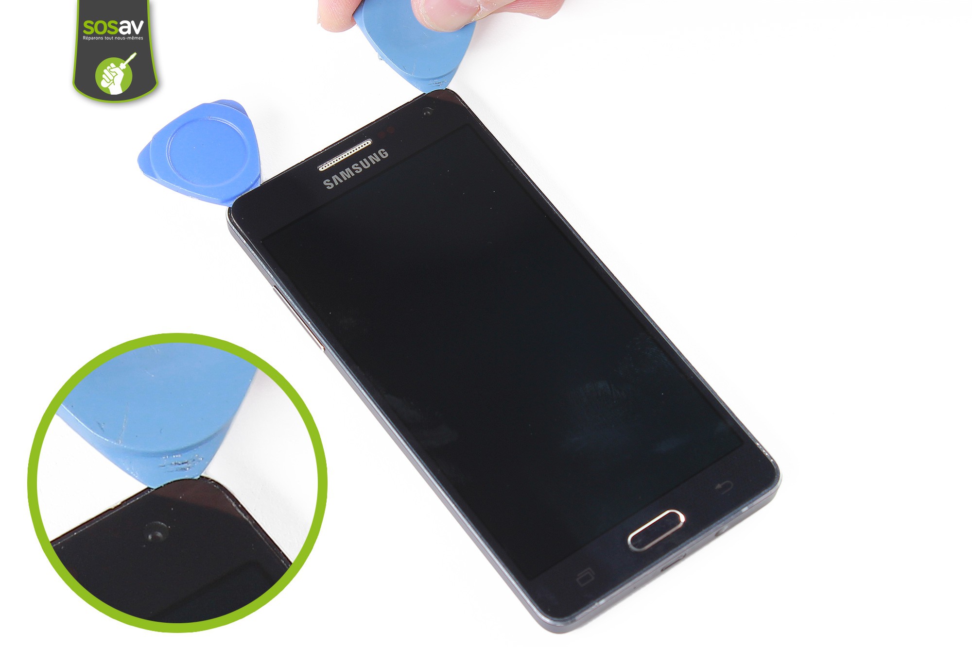

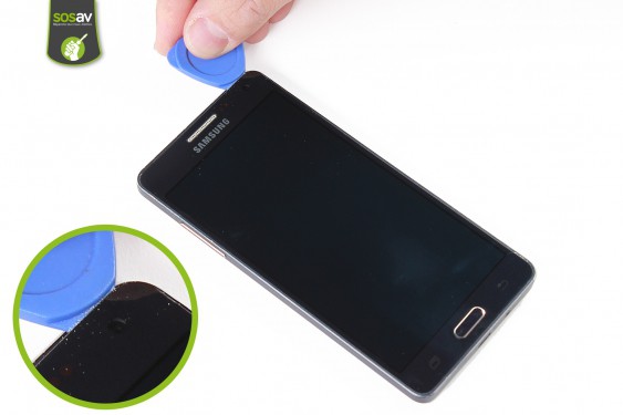

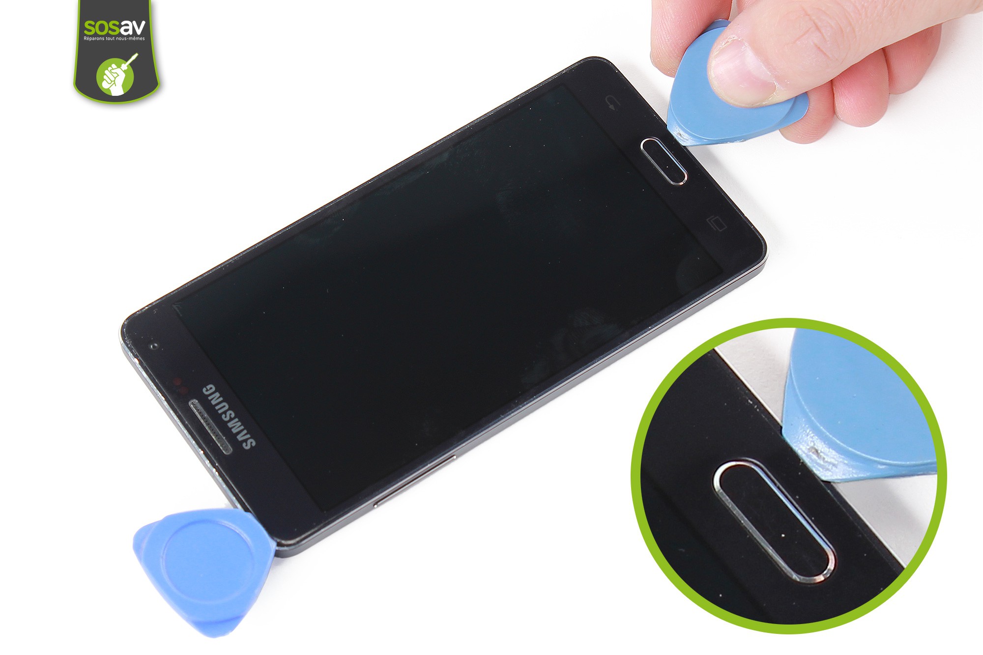

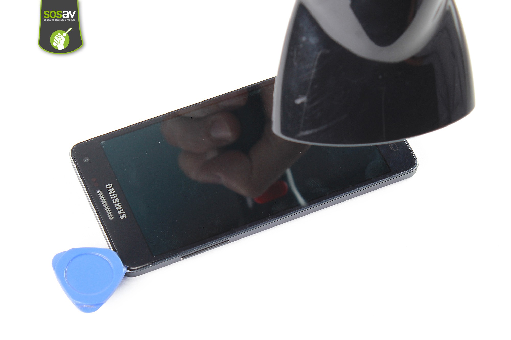

Insérez délicatement un médiator entre l'écran et le châssis, puis faites-le glisser le long du rebord de l'écran pour le décoller.Si l'écran ne se décolle pas, n'hésitez pas à chauffer à nouveau.
Avec le médiator, continuez la même opération sur le côté du Galaxy A5.

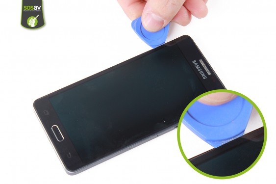

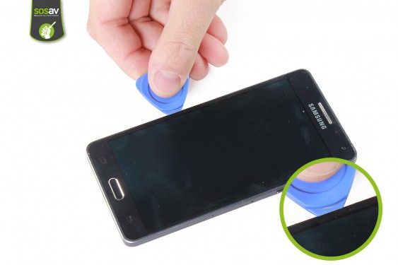

Décollez le bas de l'écran toujours à l'aide de votre médiator.Faites attention au bouton home et à ne surtout pas couper la nappe des boutons raccourcis.

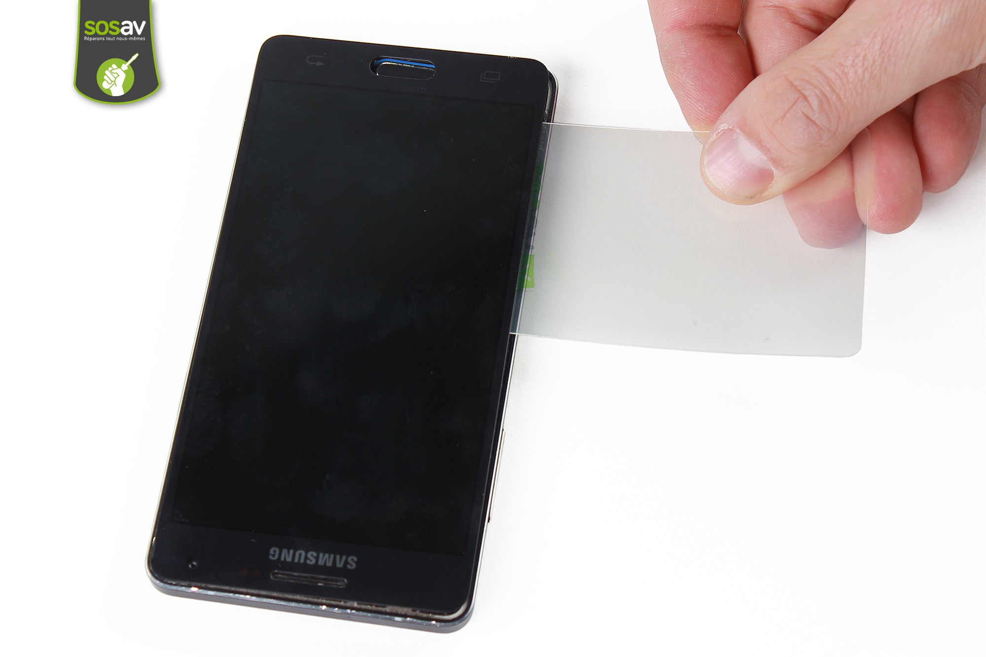

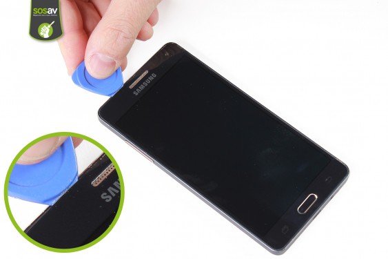

Chauffez à nouveau le dernier côté de l'écran à décoller.Puis reprenez le médiator et faites-le glisser le long de l'écran.

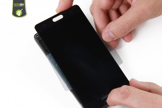

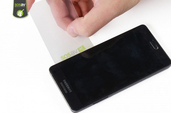

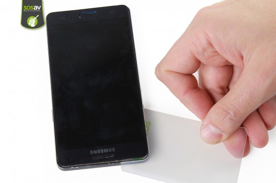

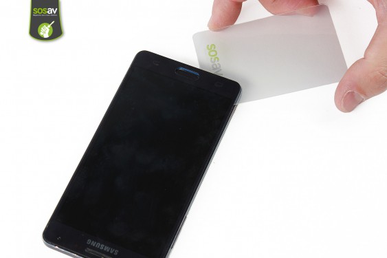

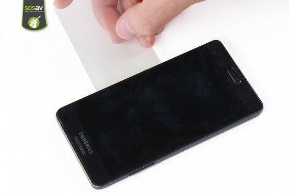

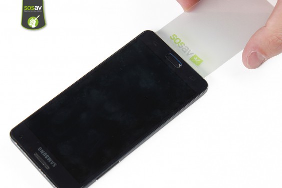

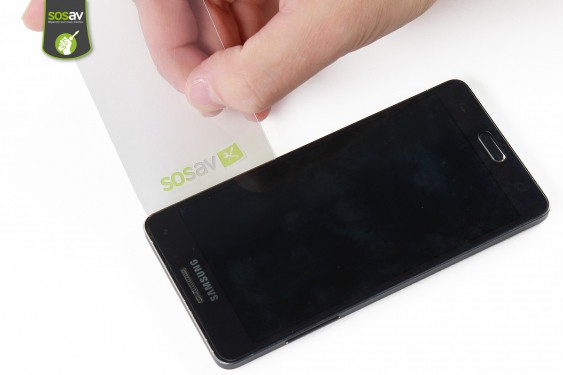

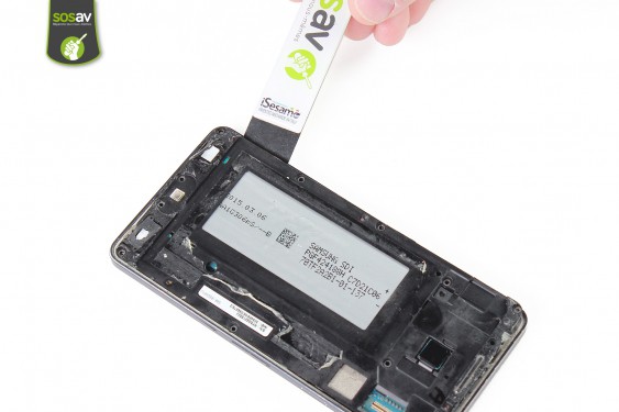

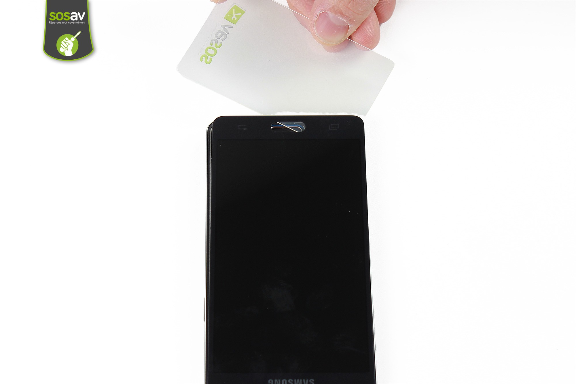

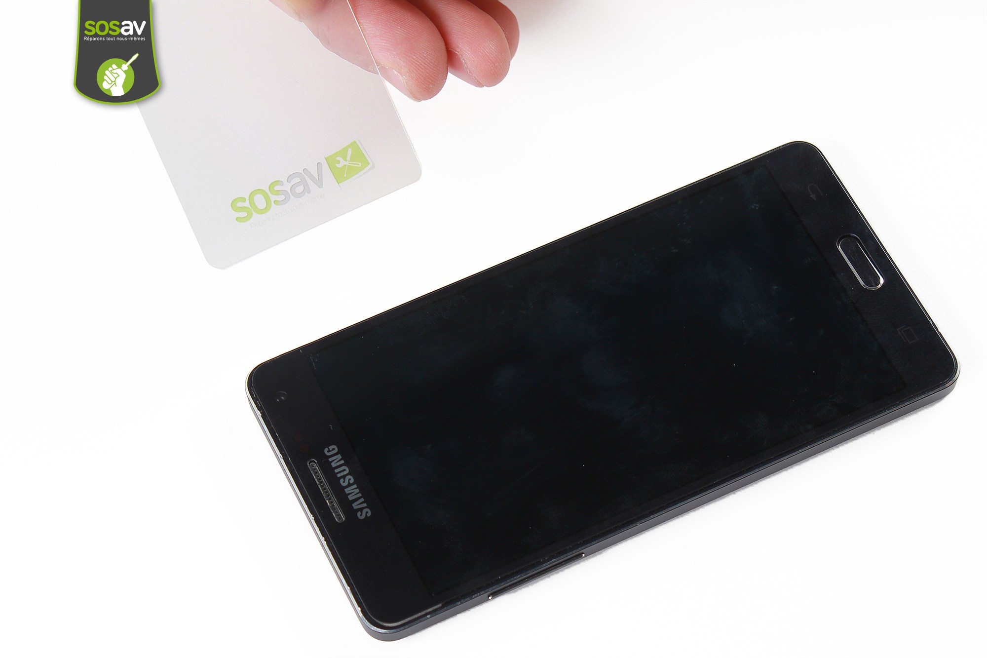

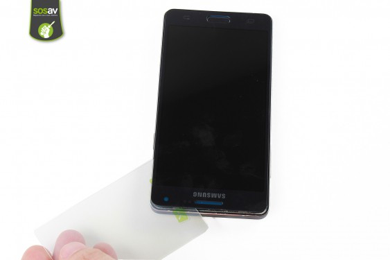

Glissez une carte en plastique vers le milieu de l'écran, afin de de le décoller.L'écran LCD est très fin. Cette opération est à faire avec beaucoup de précautions.
Continuez à décoller l'écran, toujours en faisant attention au LCD.

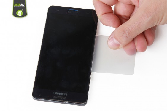

Poursuivez l'opération tout autour de l'écran.

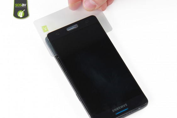

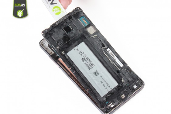

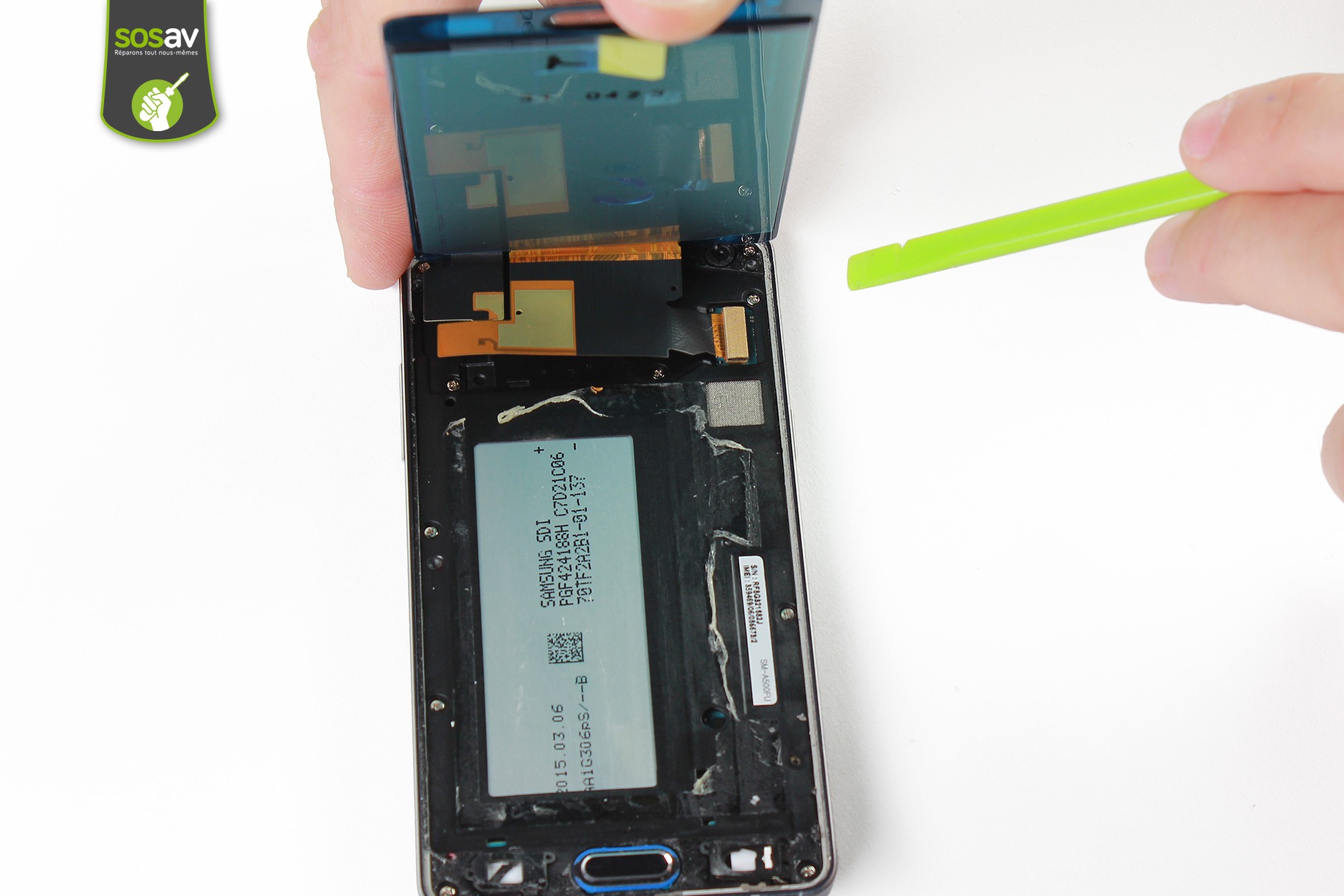

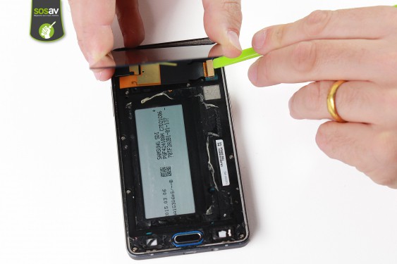

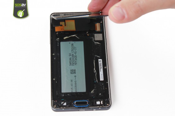

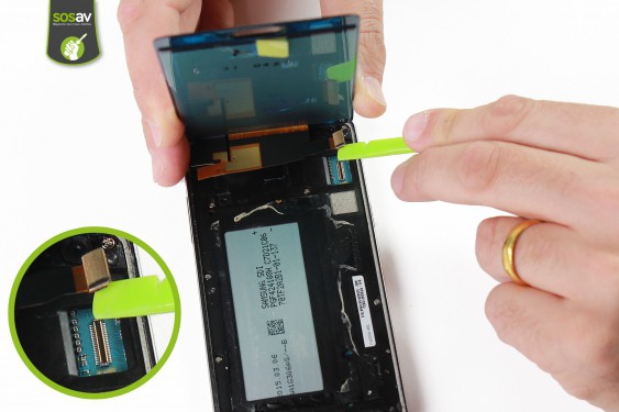

Placez la carte sur le bas du téléphone en veillant bien à ce que la nappe du bouton home reste sur le châssis et non sur l'écran.Puis glissez la carte vers le haut.Faites attention au connecteur se trouvant en haut à droite de l'écran.

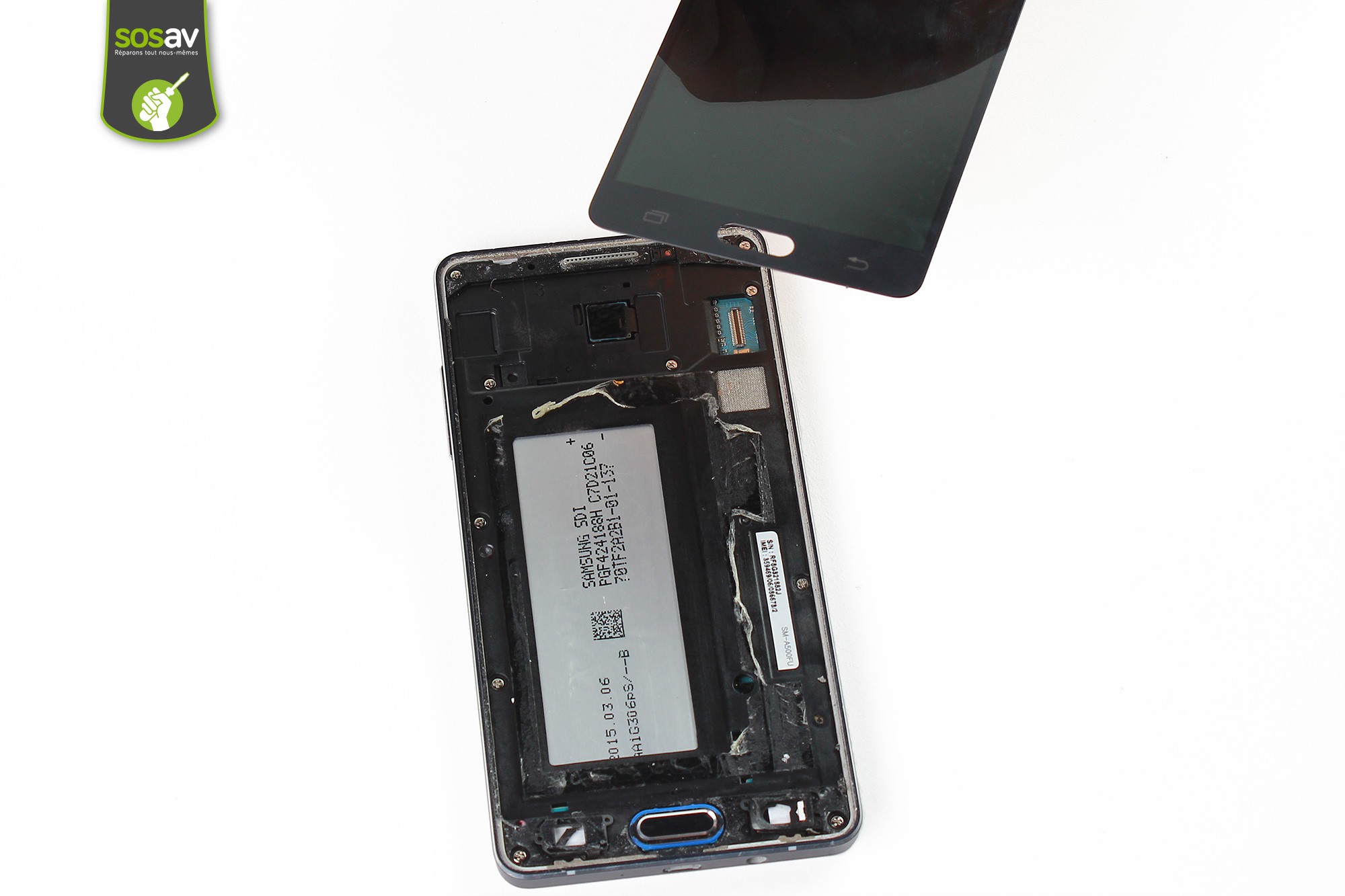

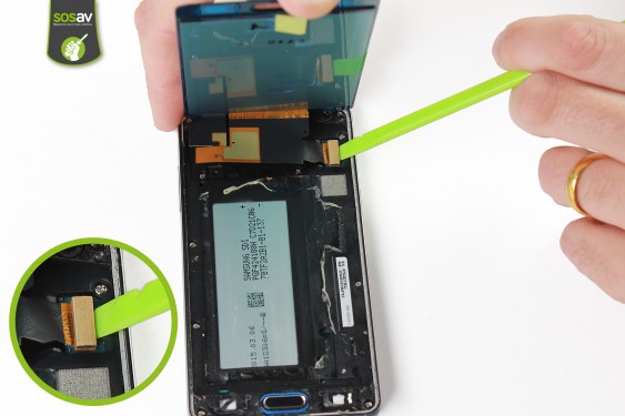

Prenez la spatule en nylon afin de déconnecter la nappe de l'écran.

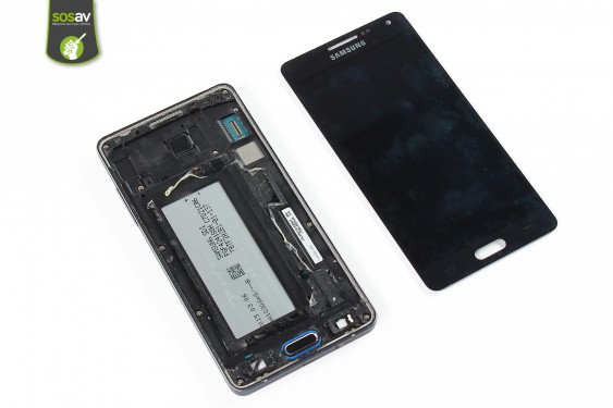

L'écran de votre Samsung Galaxy A5 est maintenant enlevé.

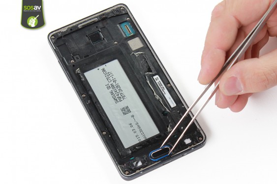

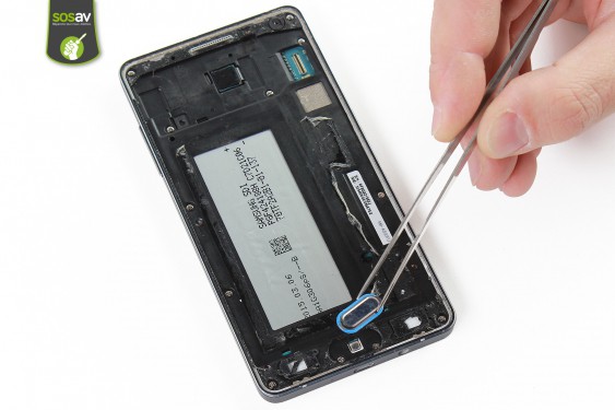

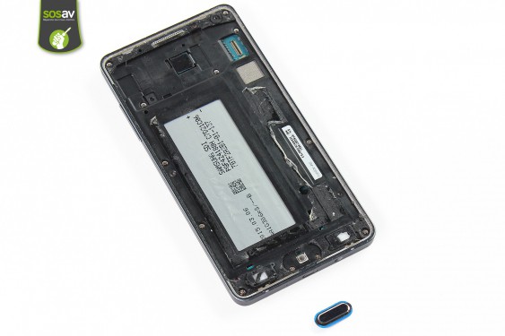

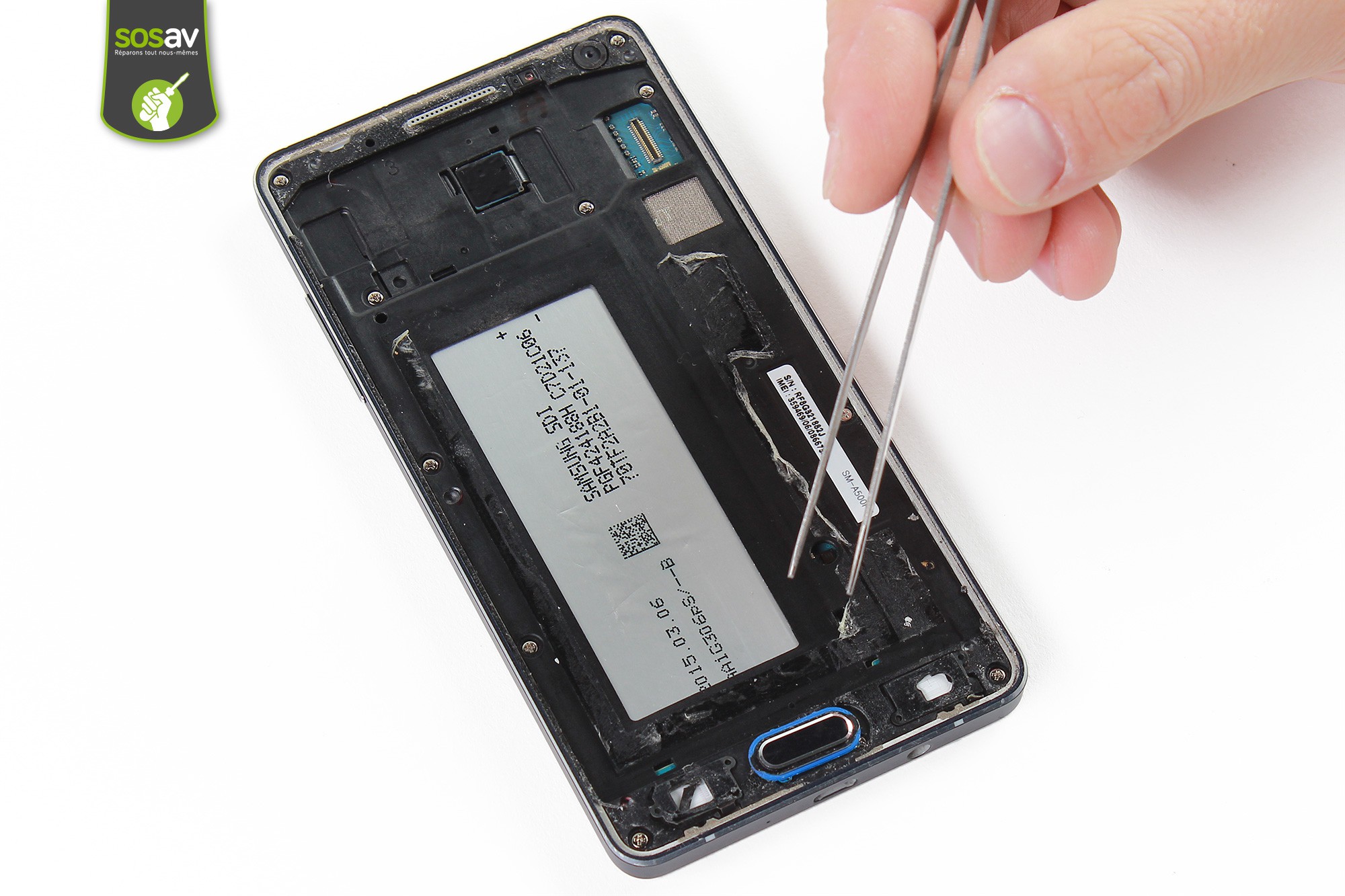

Prenez la pince en métal pour retirer le bouton home.

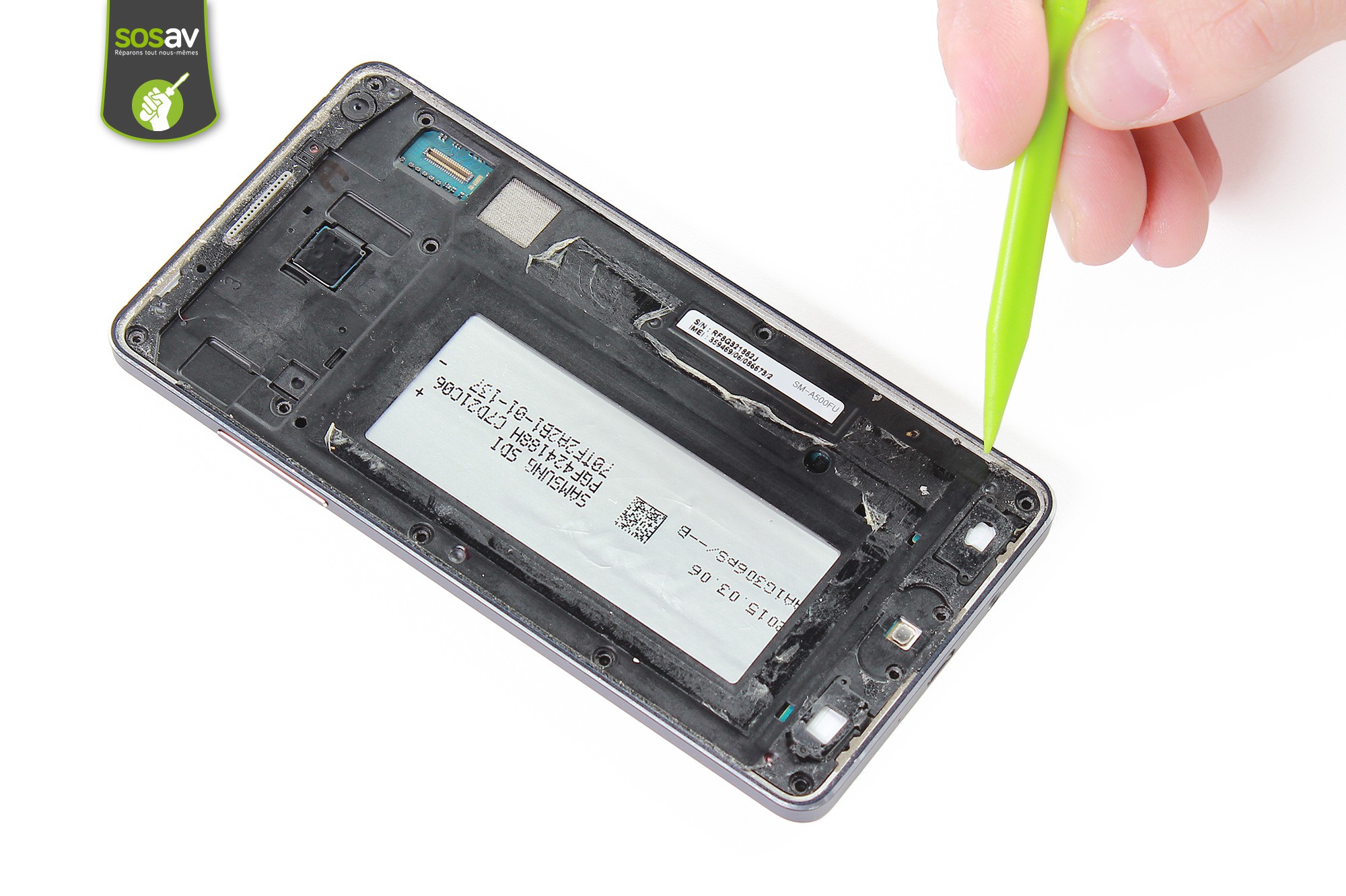

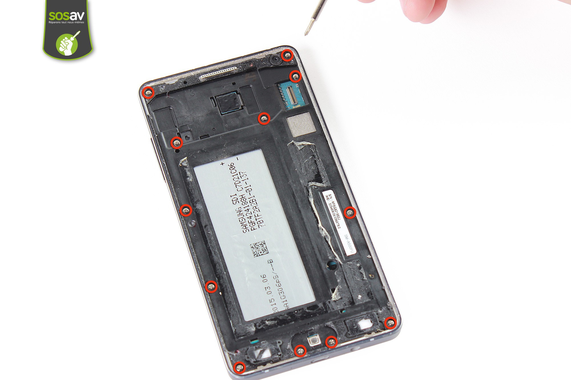

A l'aide du tournevis cruciforme, dévissez l'ensemble des vis entourées en rouge.Ces vis servent à maintenir le châssis.

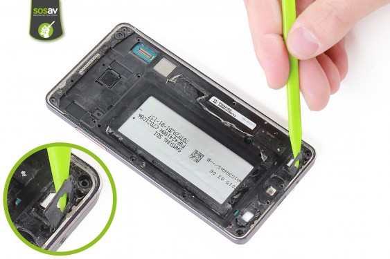

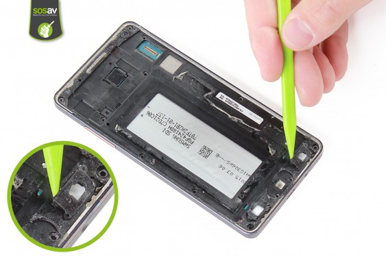

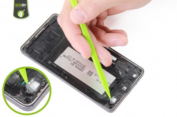

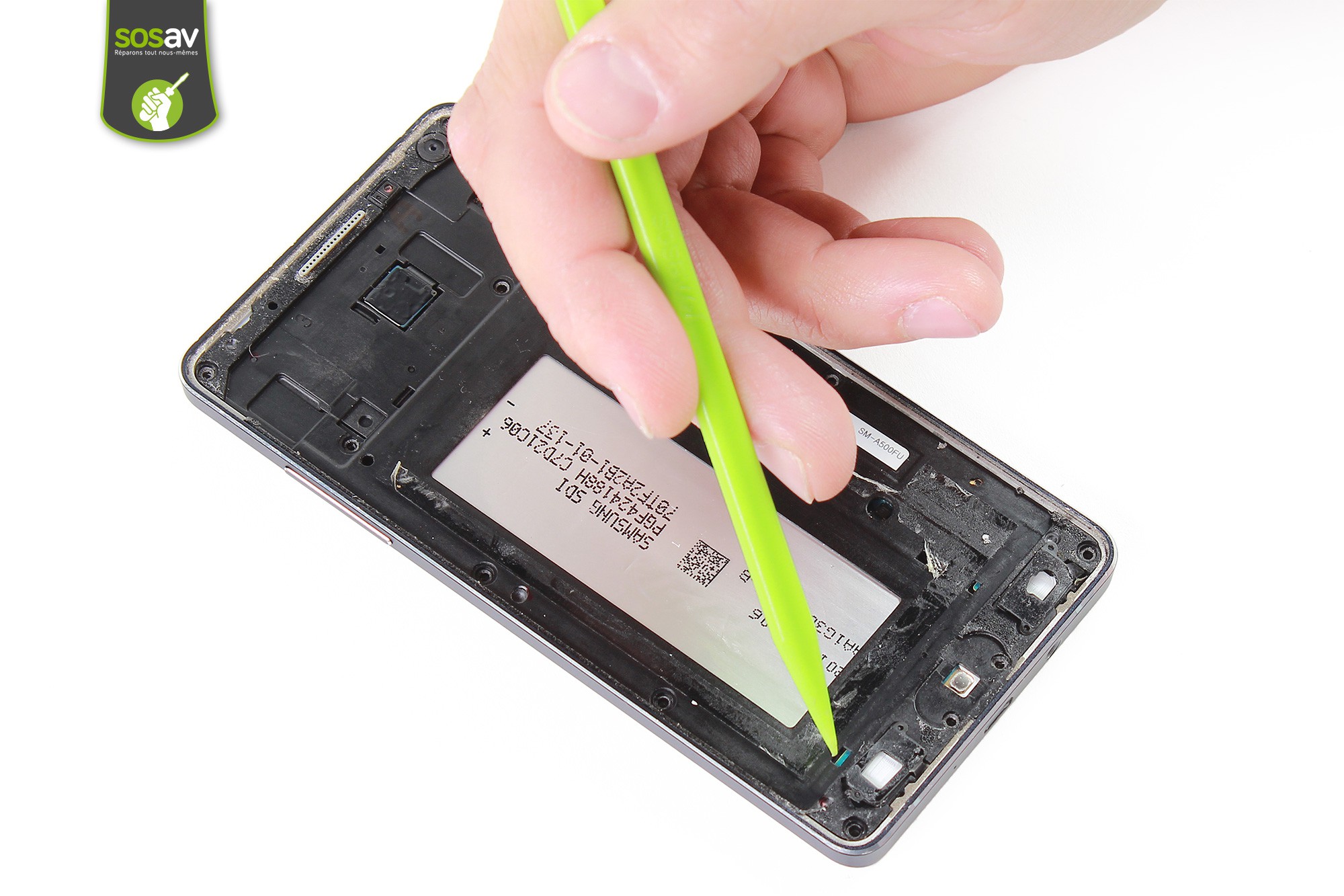

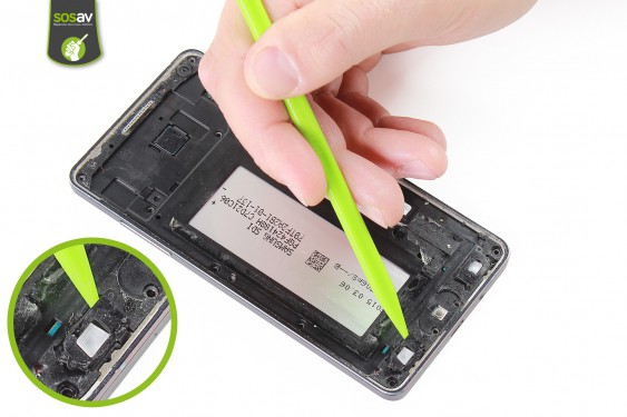

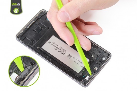

Avec la pointe de la spatule, décollez la nappe du bouton tactile droit du châssis.
Répétez l'opération sur le 2ème bouton.

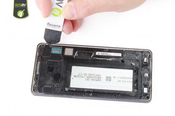

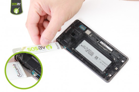

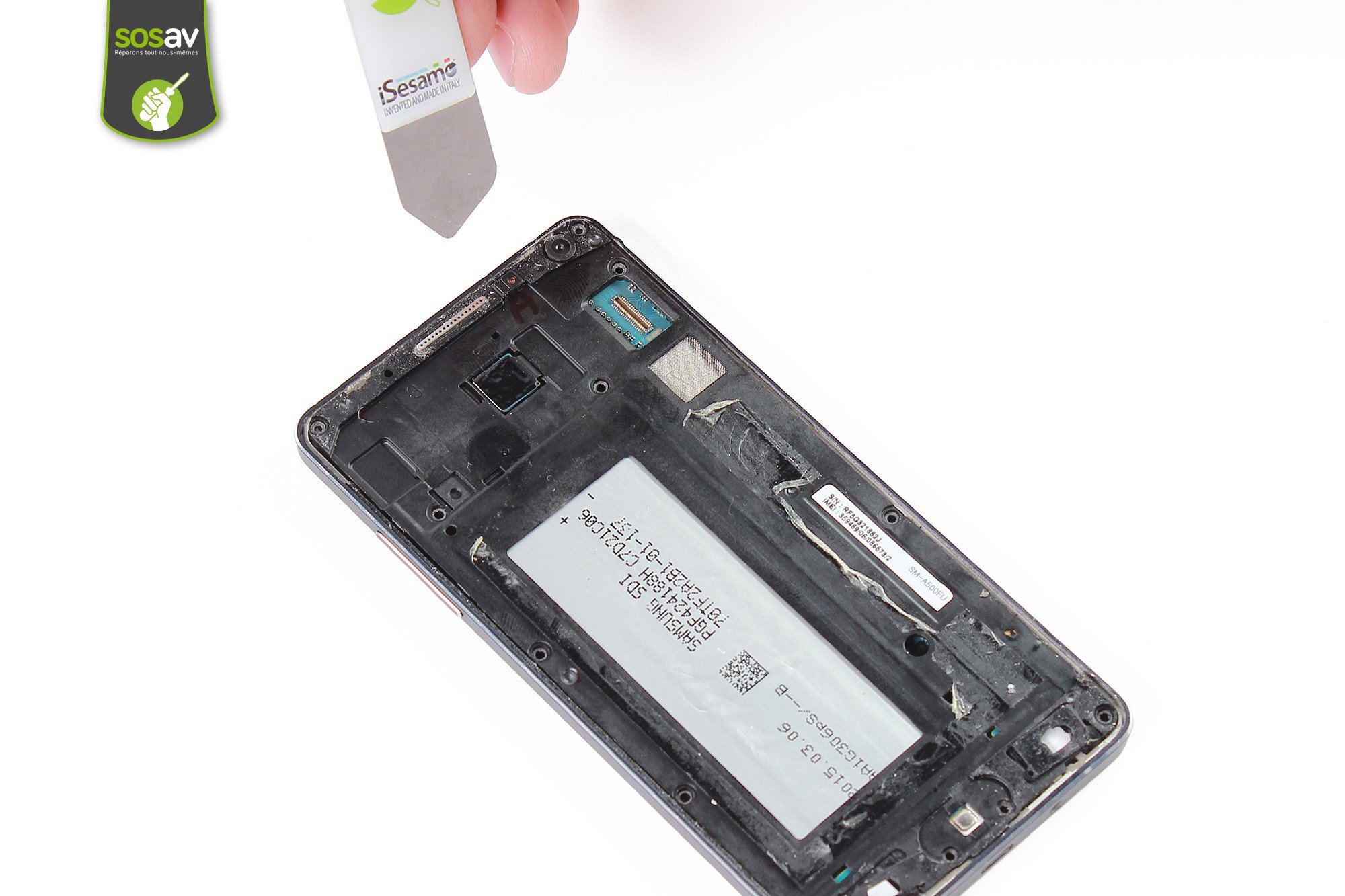

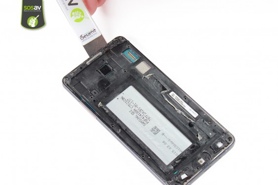

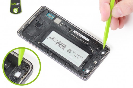

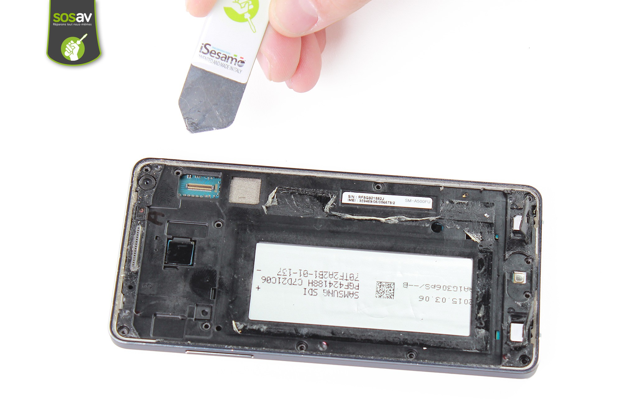

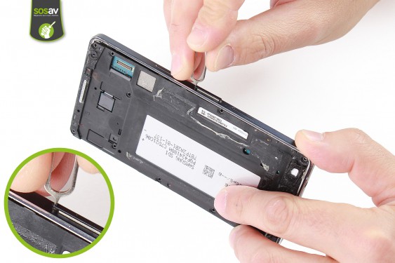

Commencez à déclipser le châssis interne avec la spatule iSesamo.
Faites légèrement levier pour soulever le châssis.

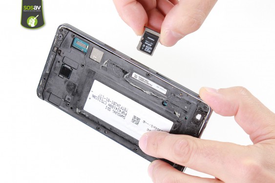

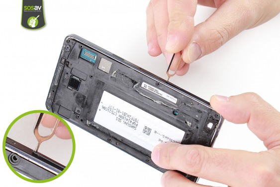

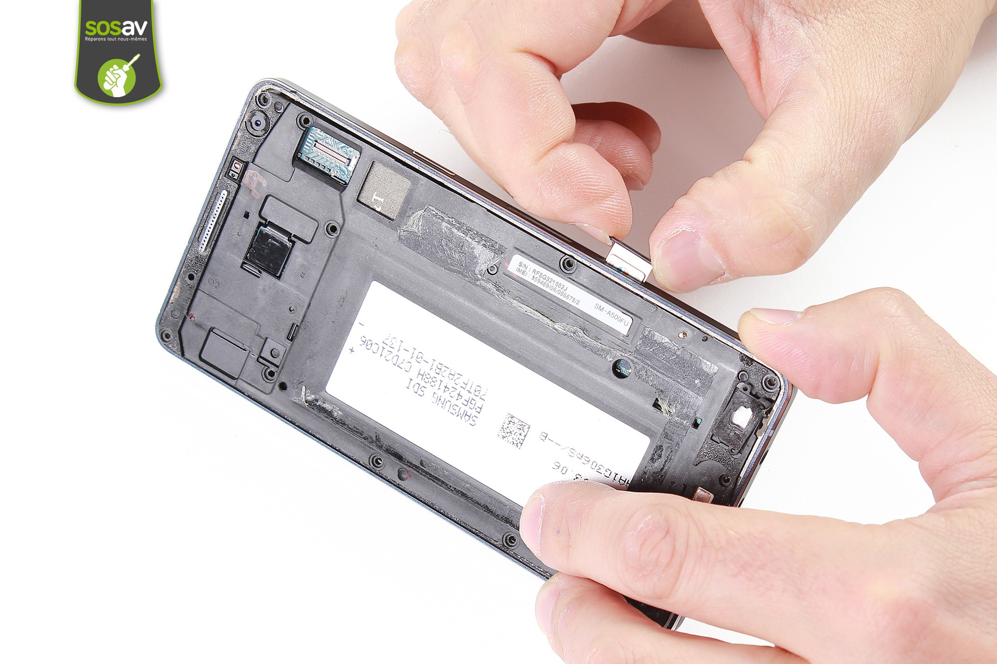

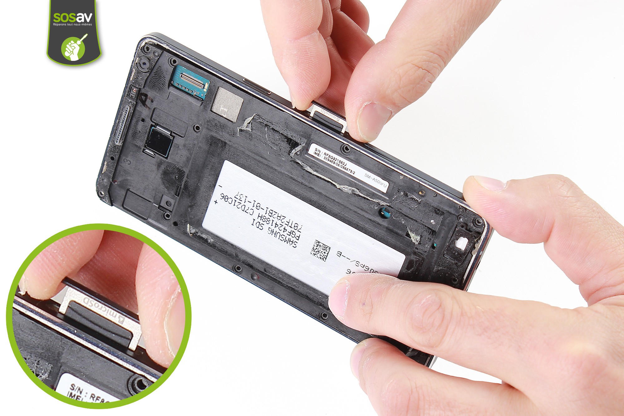

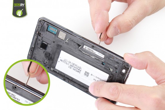

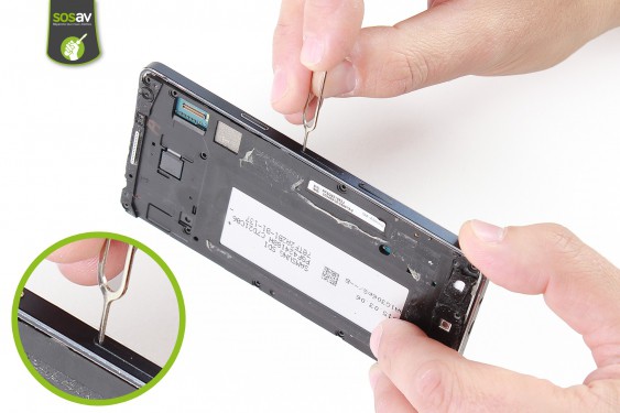

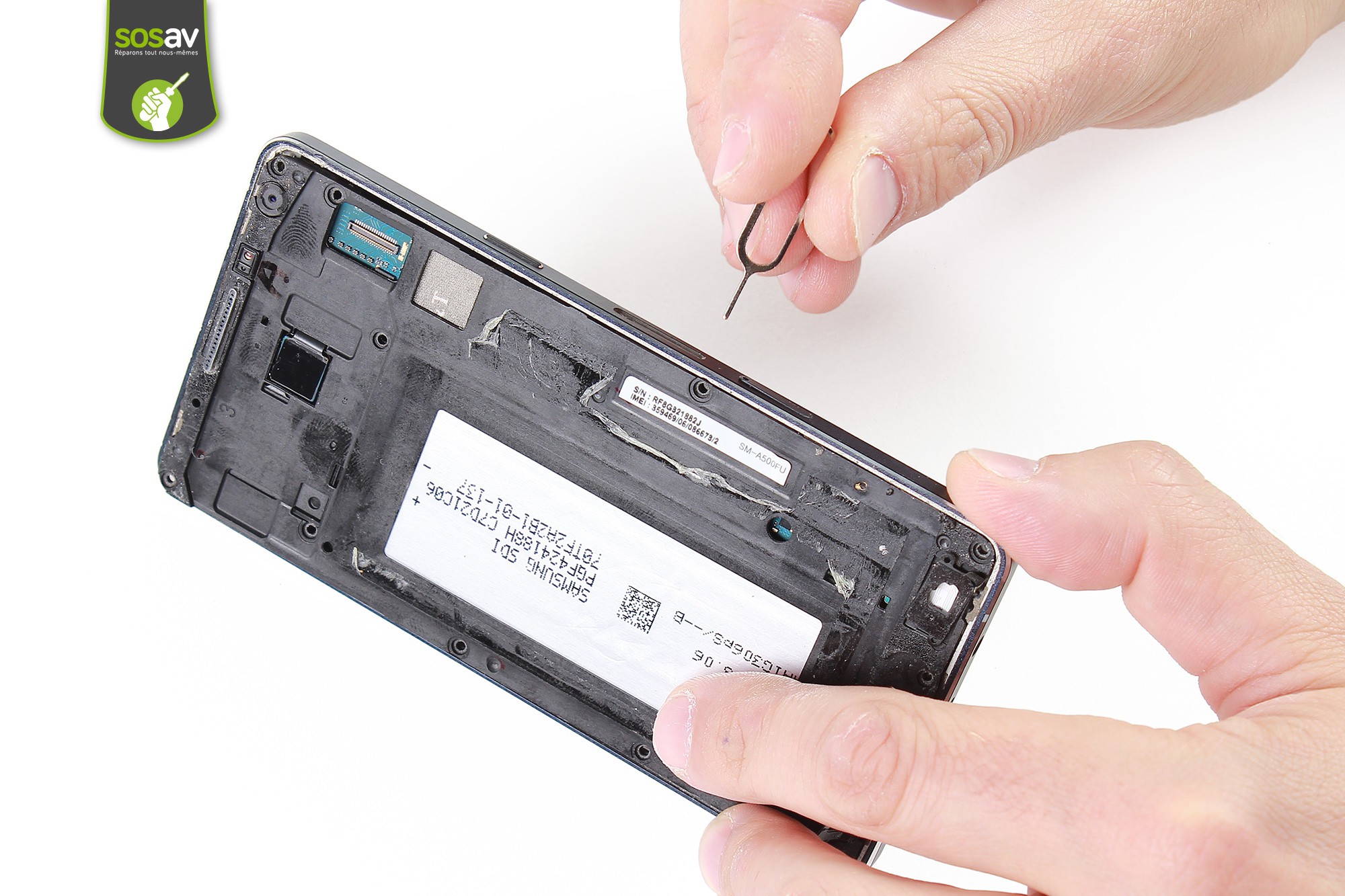

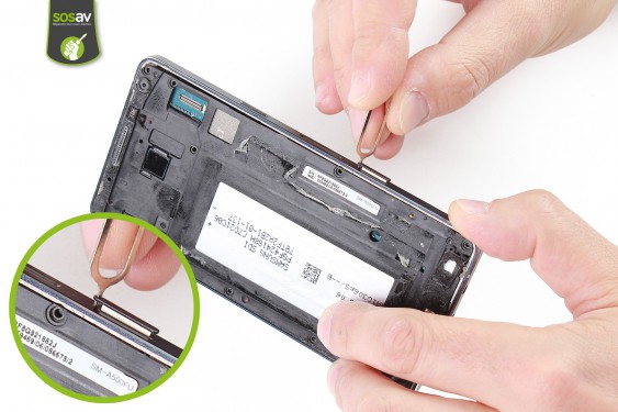

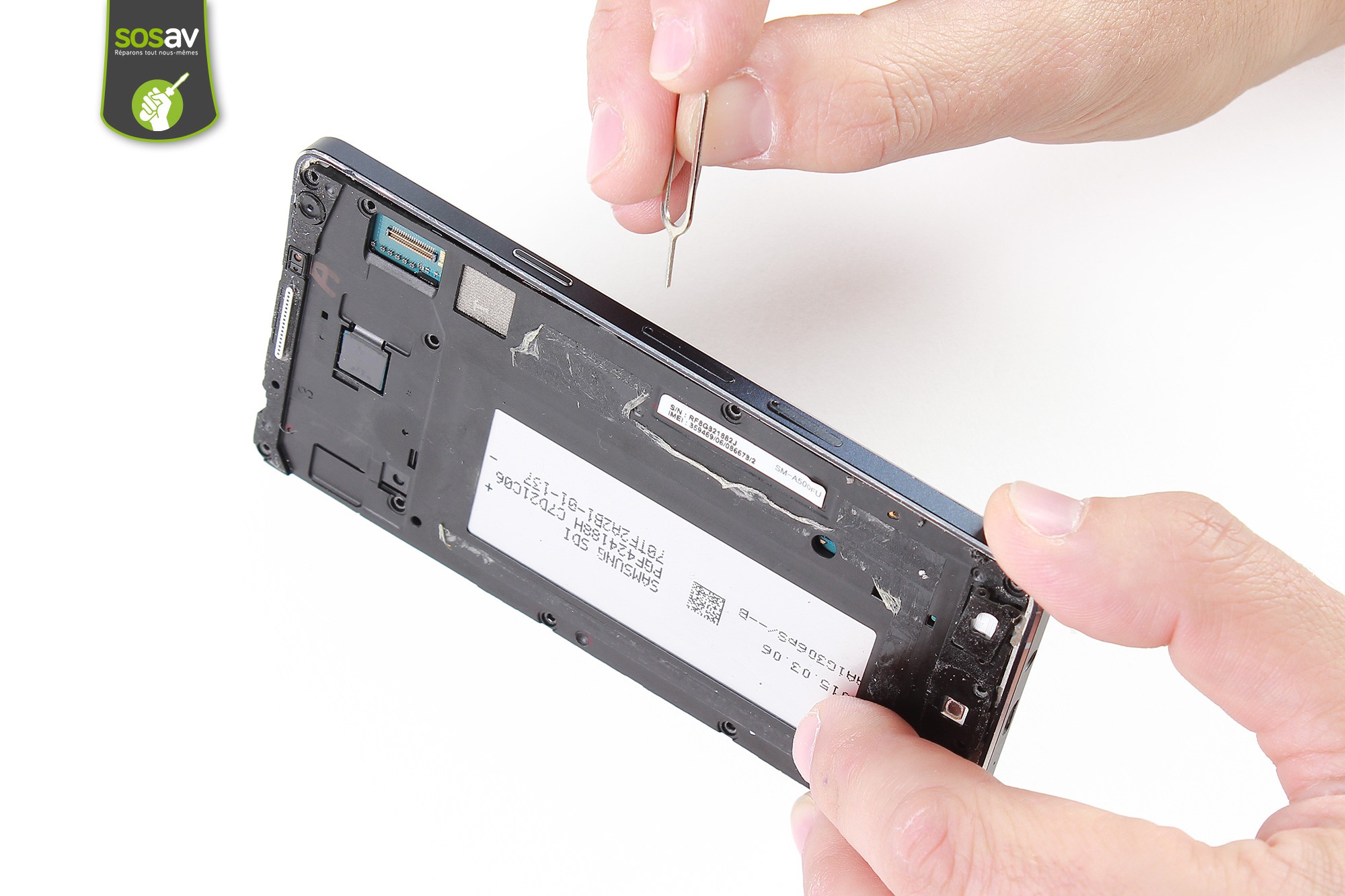

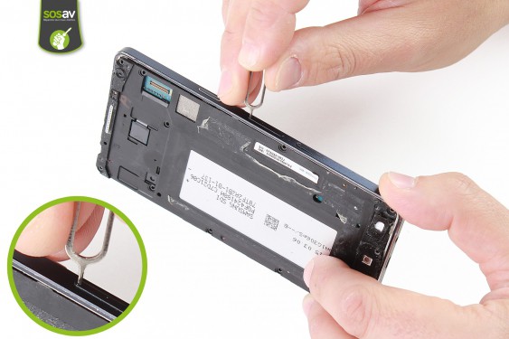

Saisissez l'outil d'extraction du tiroir de la carte MicroSD puis insérez-le dans le trou d'éjection.
Retirez le tiroir MicroSD.

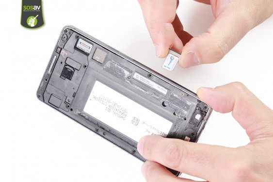

Recommencez l'opération avec le tiroir SIM.
Vous pouvez maintenant retirer le tiroir SIM.

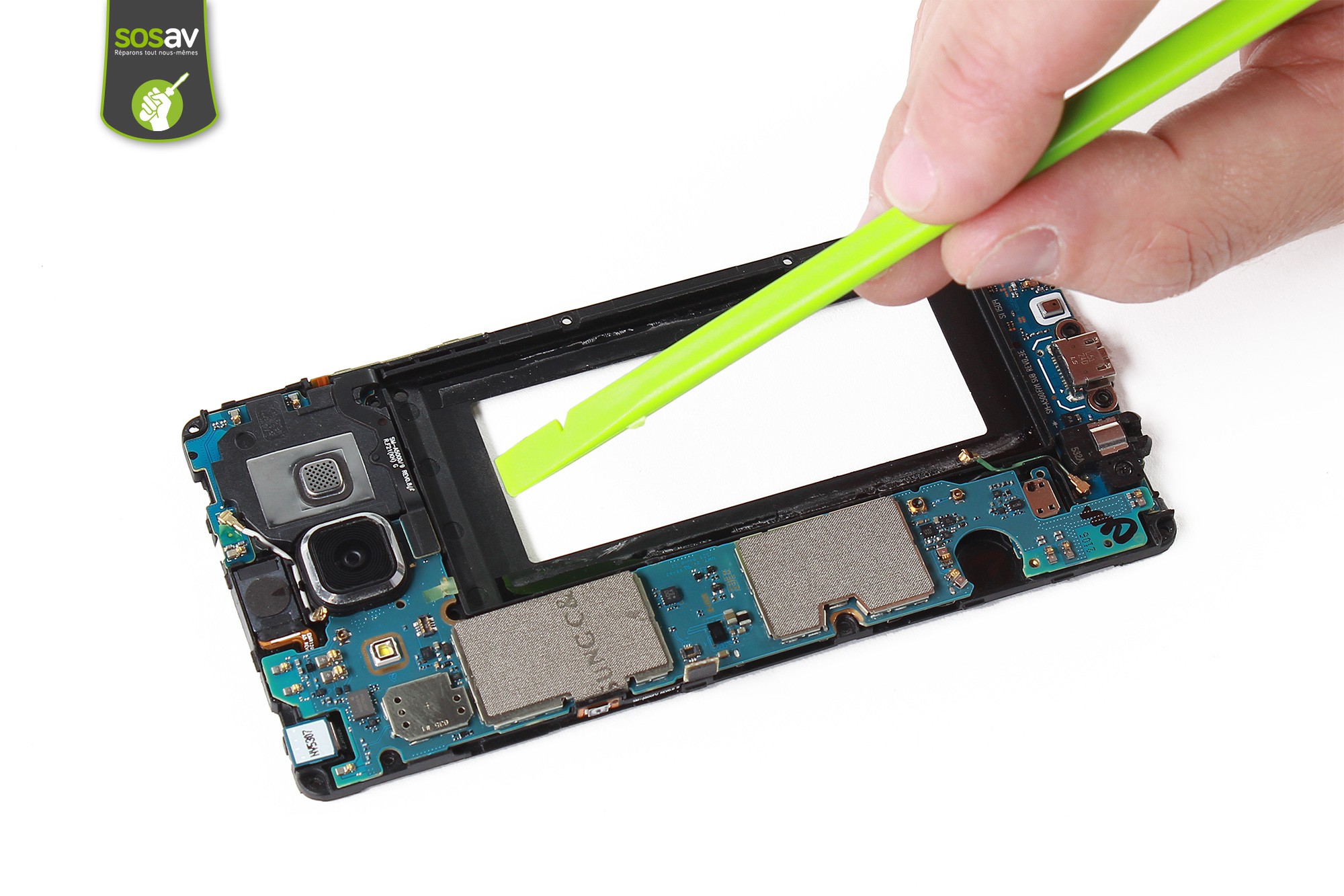

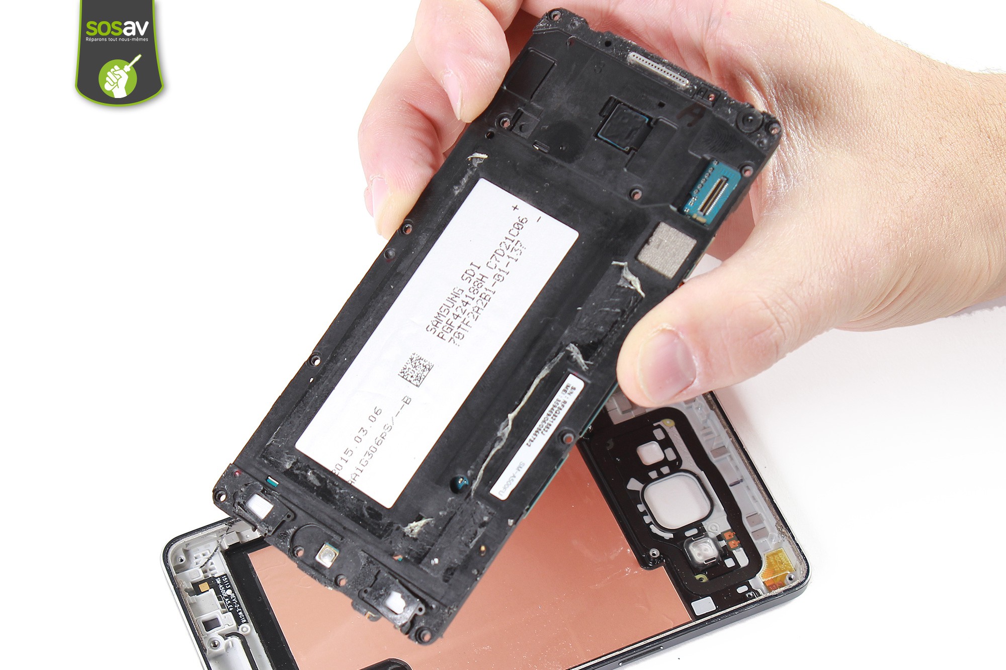

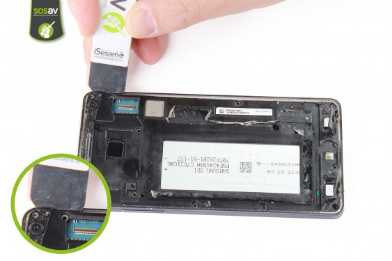

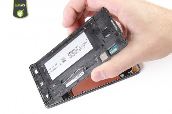

Reprenez votre iSesamo, puis soulevez le châssis pour commencer à l'extraire.
Etape 24
Le châssis interne du galaxy A5 est maintenant libéré.

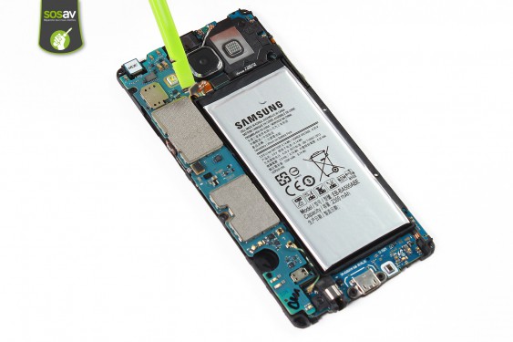

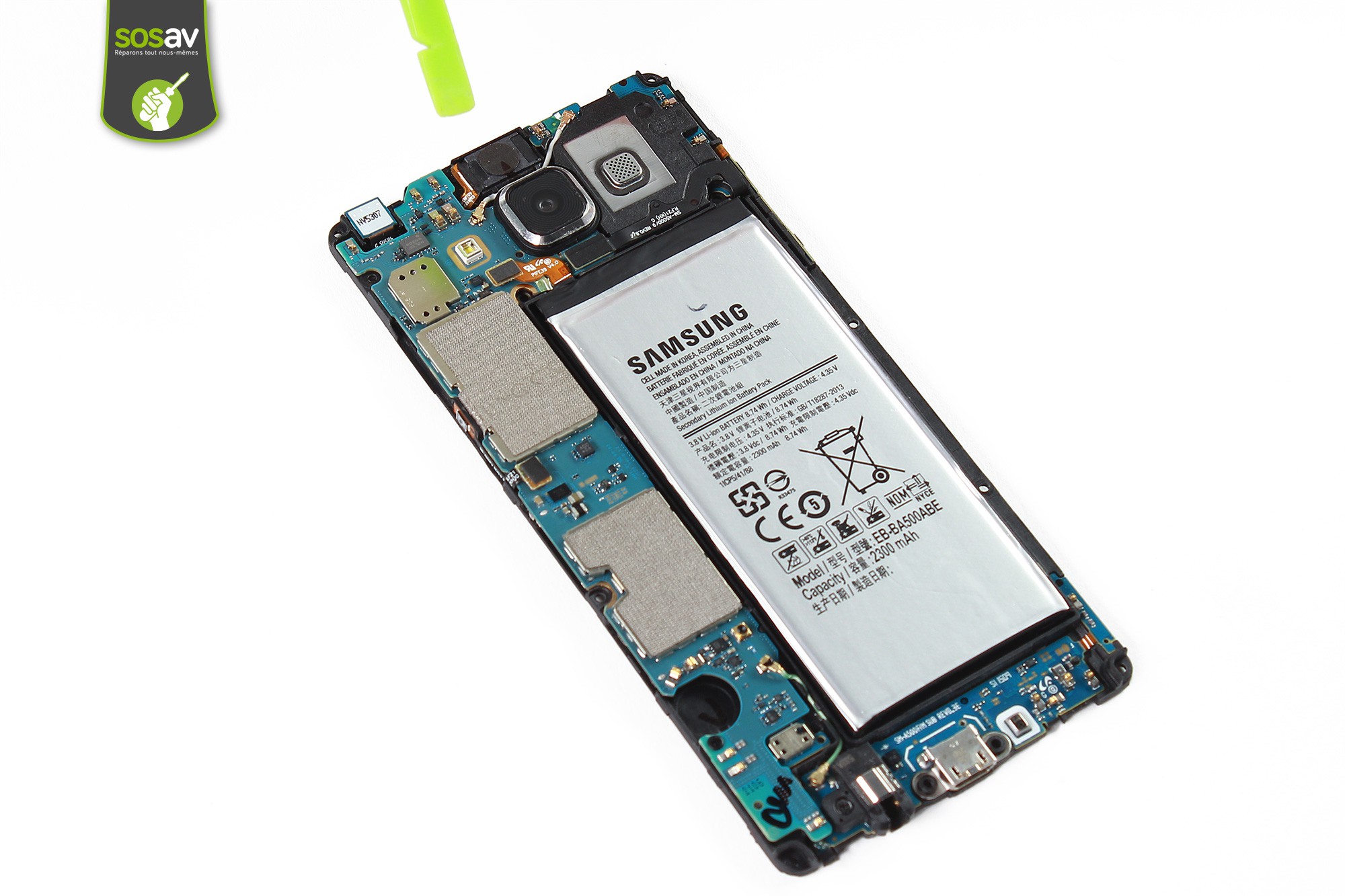

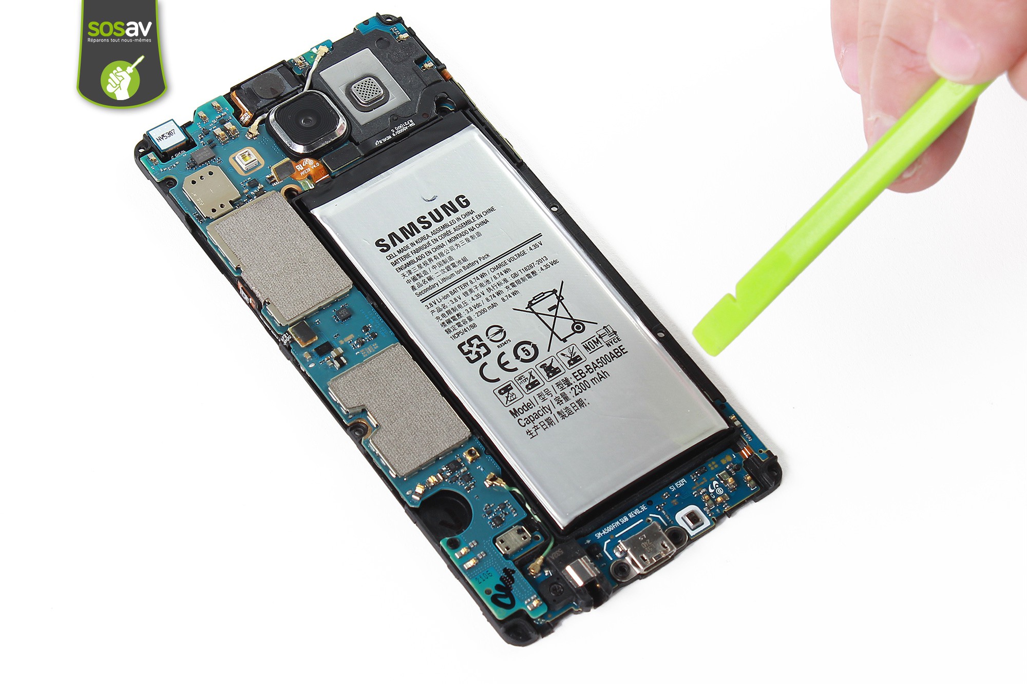

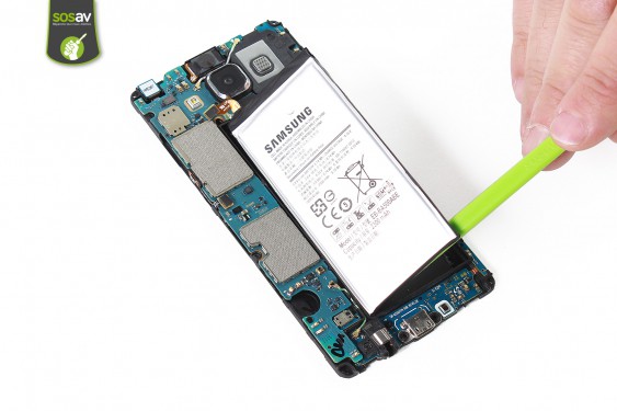

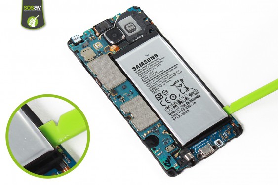

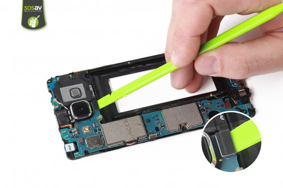

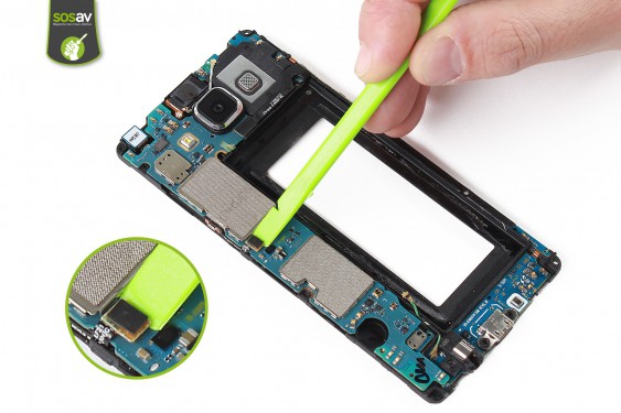

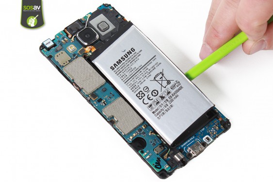

A l'aide la spatule en nylon, soulevez le connecteur de la batterie afin de la débrancher de la carte mère.
Etape 26

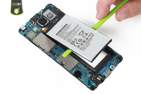

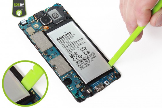

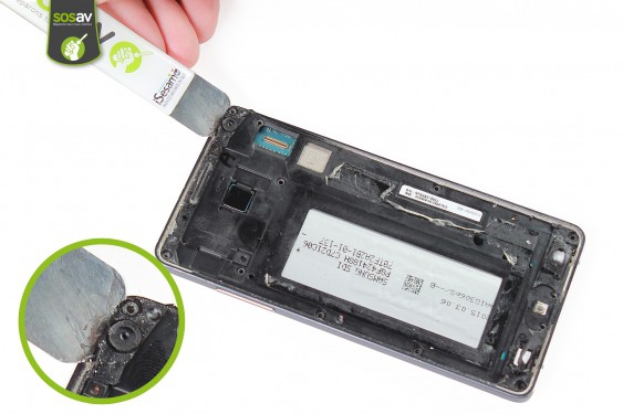

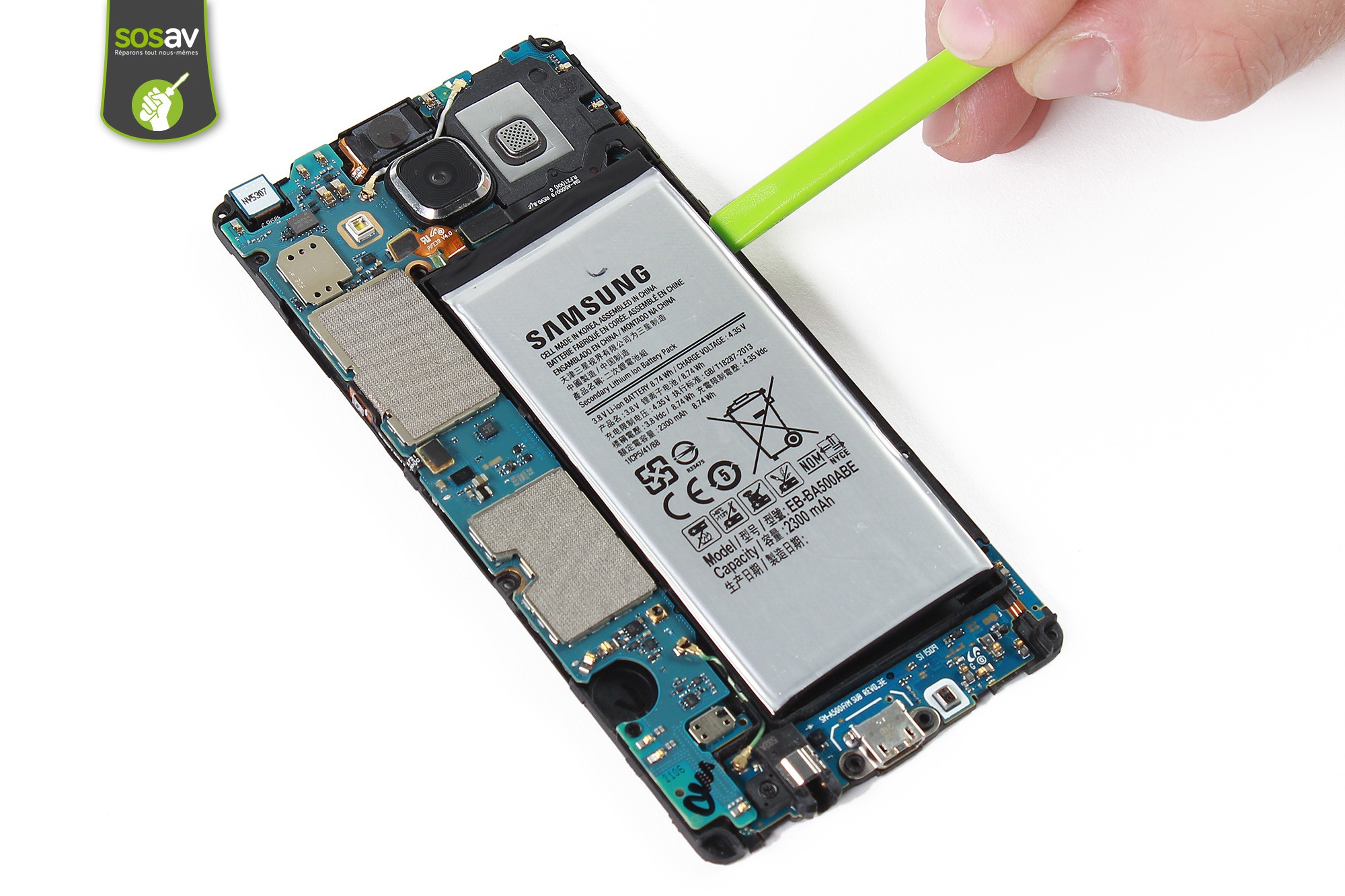

Conservez la spatule en nylon pour décoller la batterie du châssis interne.
Etape 27

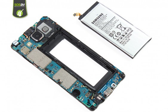

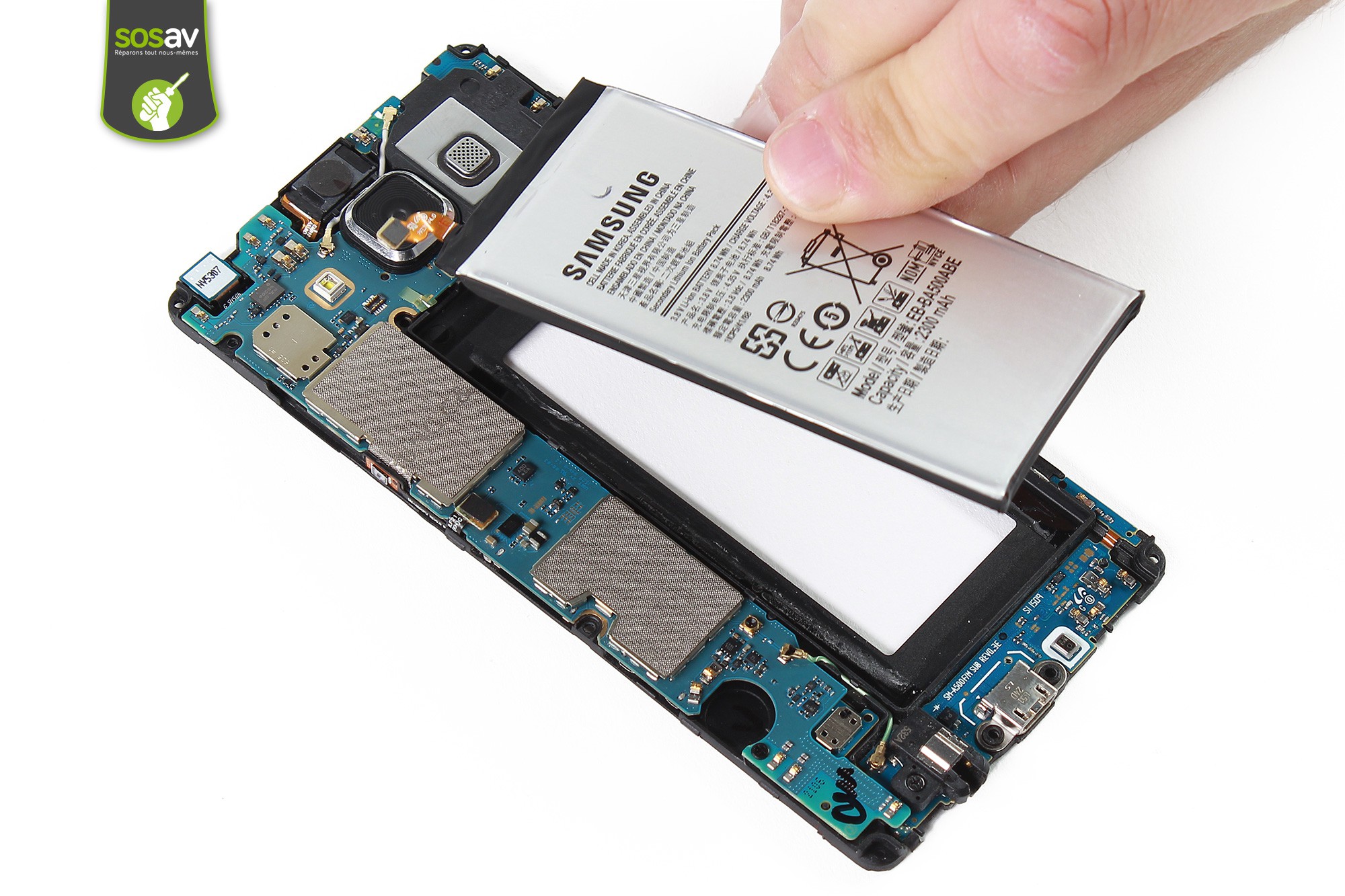

Décollez la batterie tout le long du châssis afin de la retirer.
Etape 28

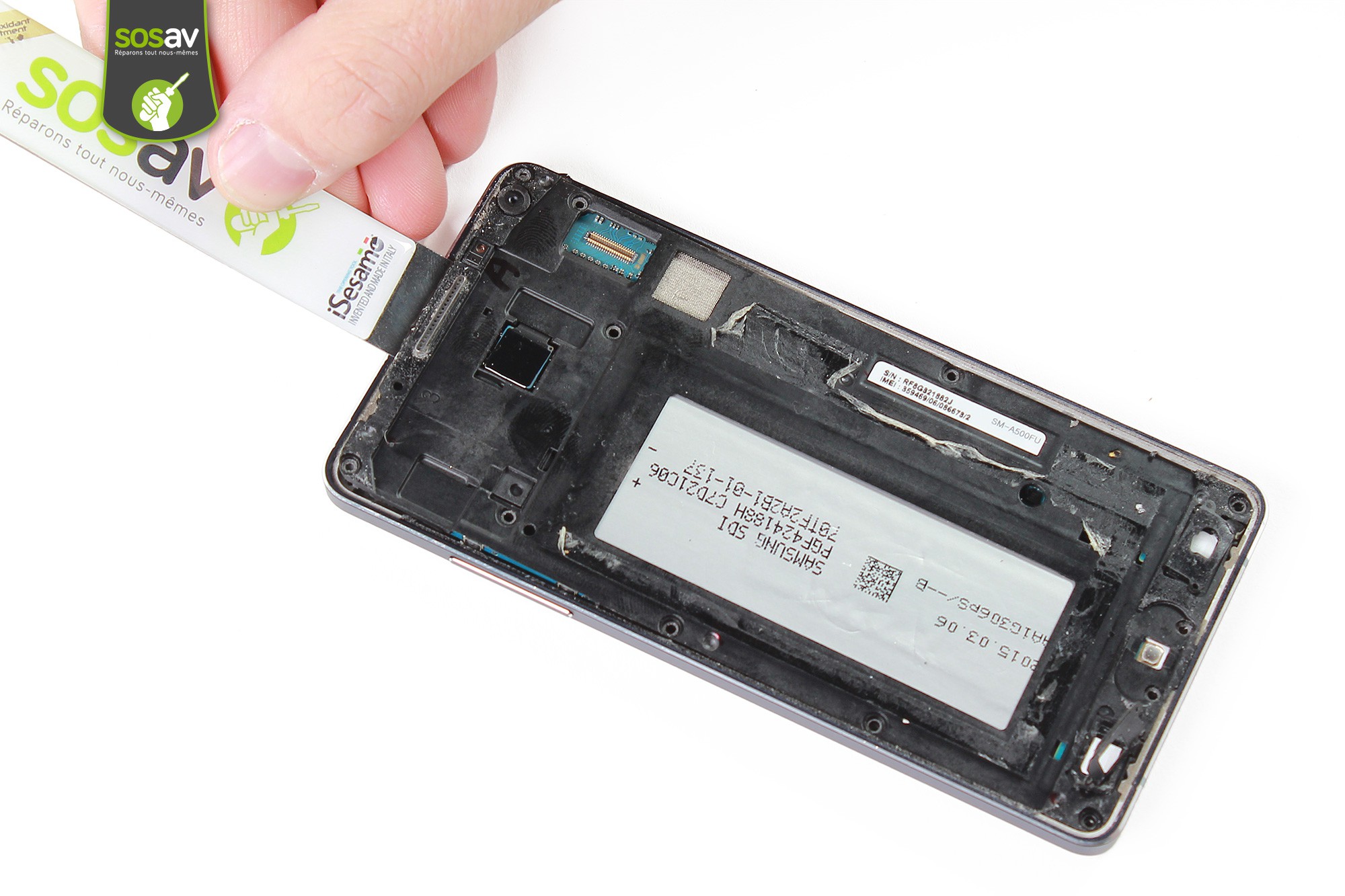

La batterie de votre Samsung Galaxy A5 est complètement décollée.
Etape 29

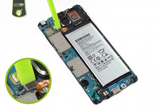

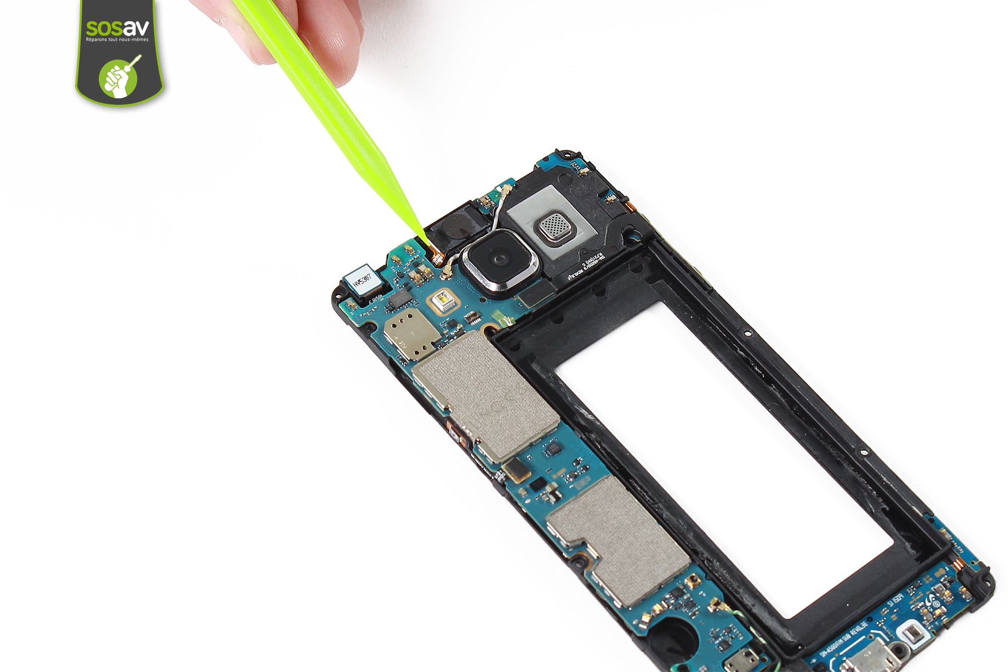

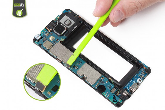

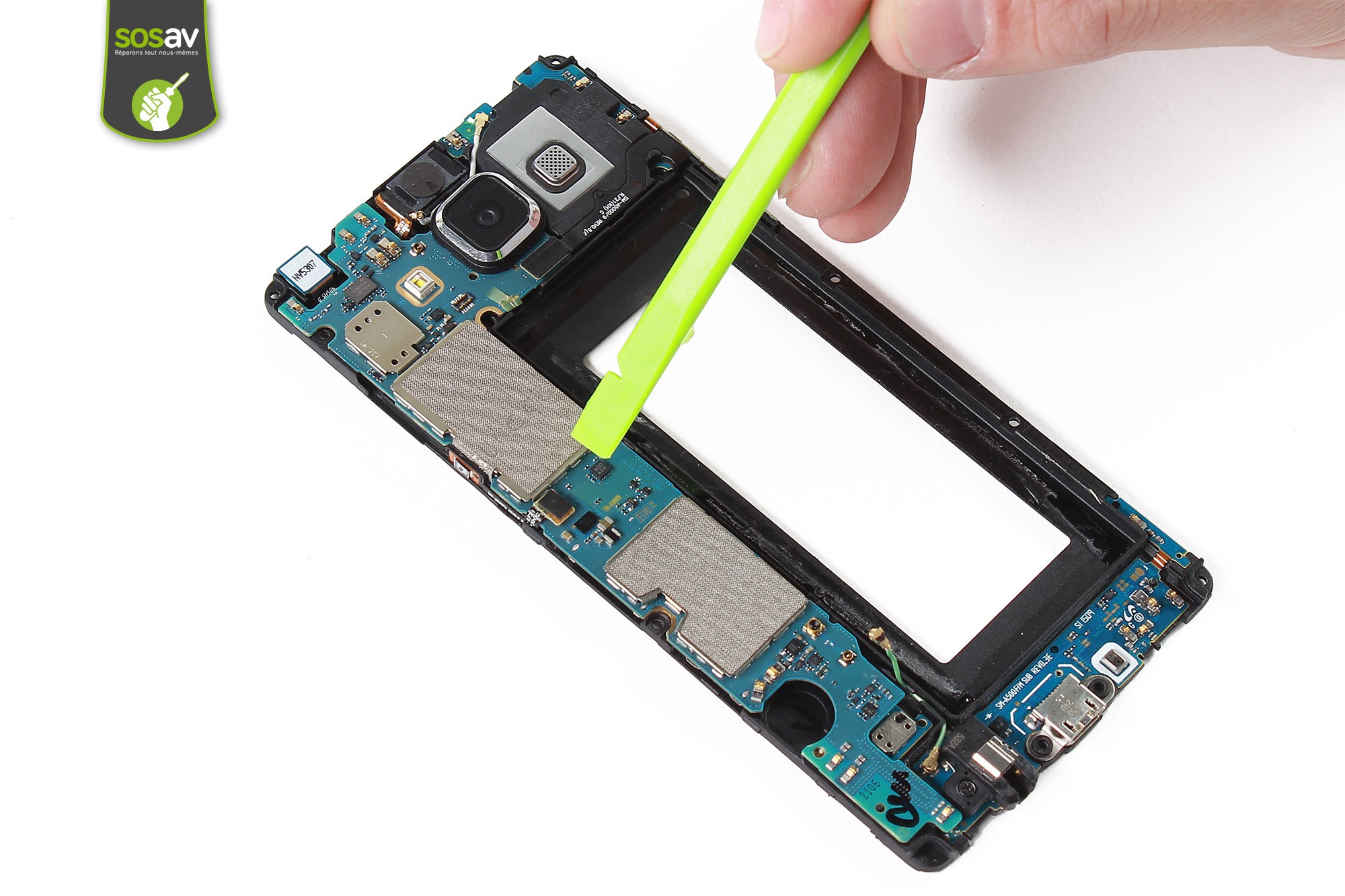

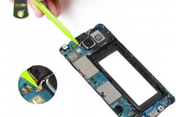

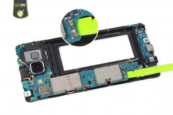

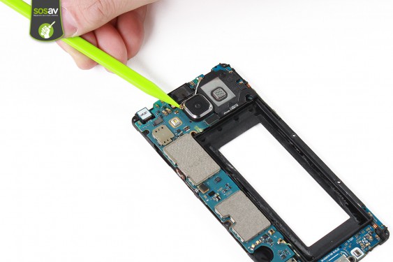

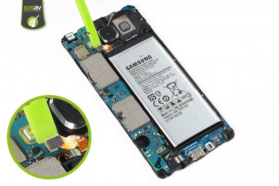

Avec la pointe de la spatule en nylon, déconnectez le câble coaxial haut de la carte mère.
Etape 30

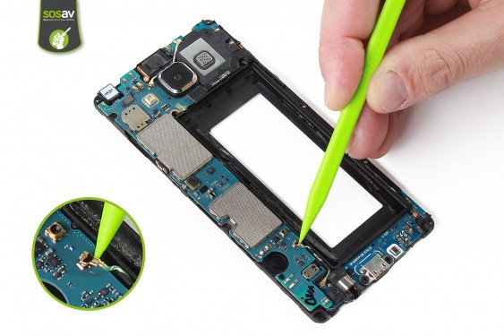

Répétez l'opération avec le câble du bas.
Etape 31

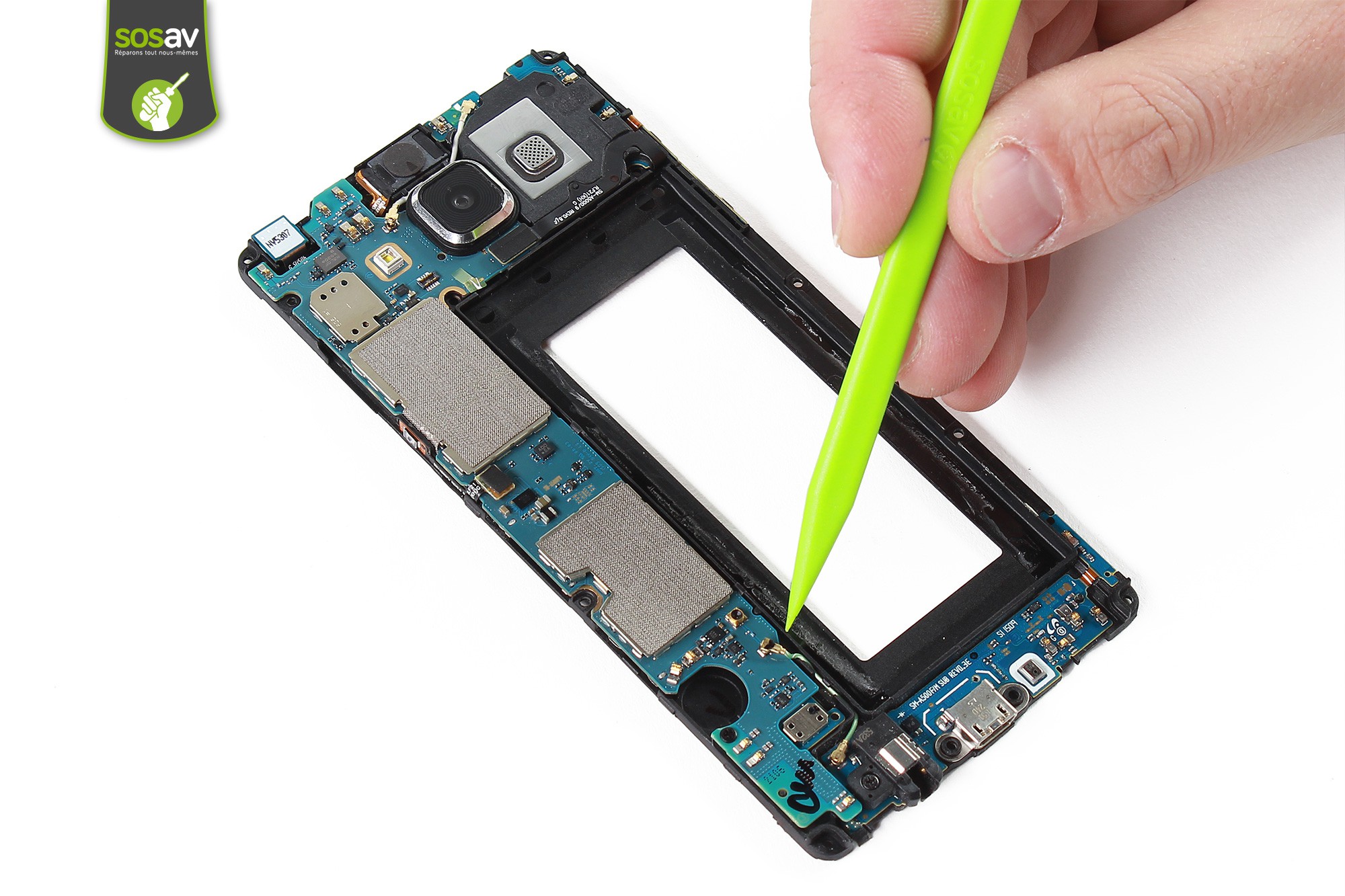

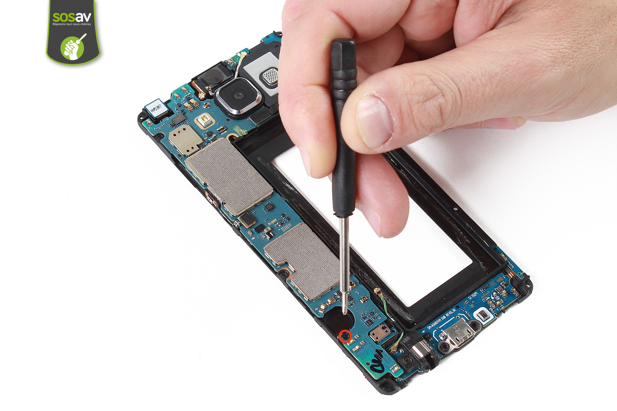

Dévissez la vis de maintien de la carte mère avec le tournevis cruciforme.
Etape 32

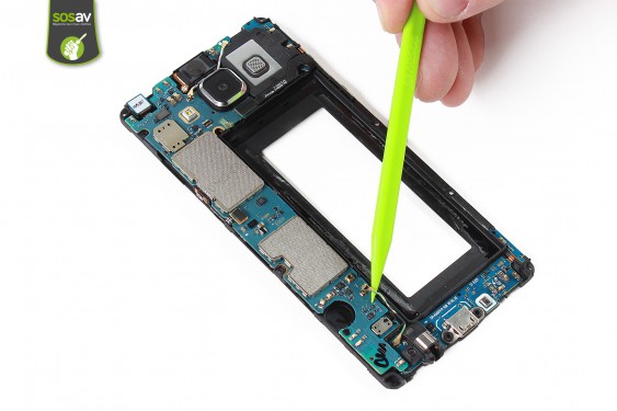

Déclipsez le connecteur du bouton power de la carte mère.
Etape 33

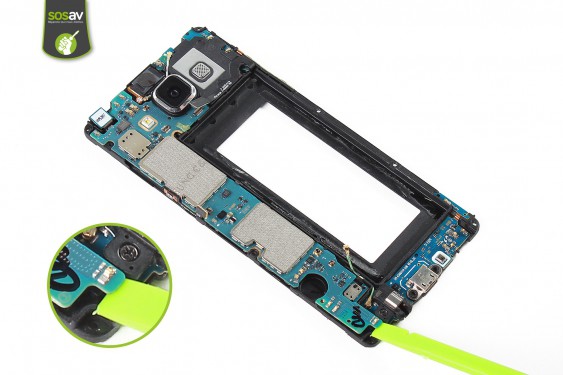

Toujours avec le côté plat de la spatule, soulevez le connecteur de la carte contenant le haut-parleur externe.
Etape 34

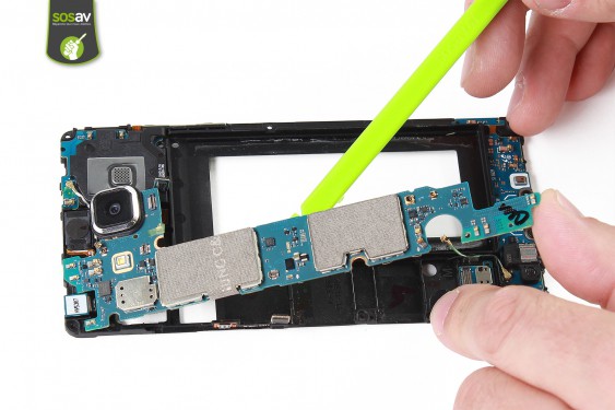

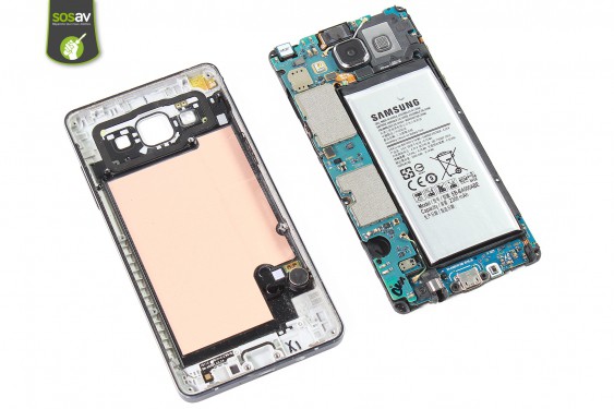

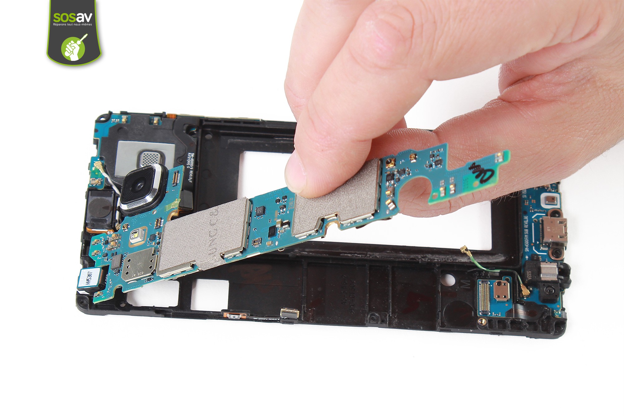

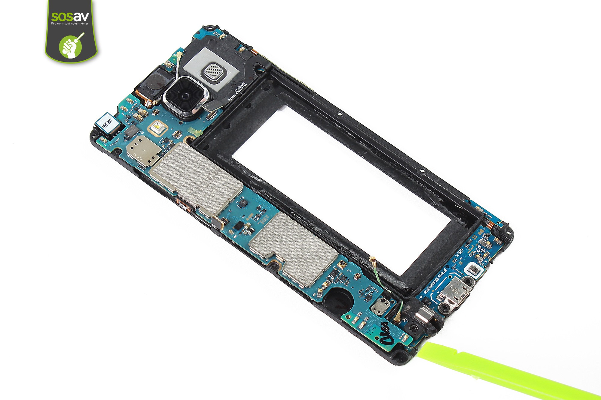

Faites levier sur le bas de la carte mère pour commencer à l'extraire du châssis.
Etape 35

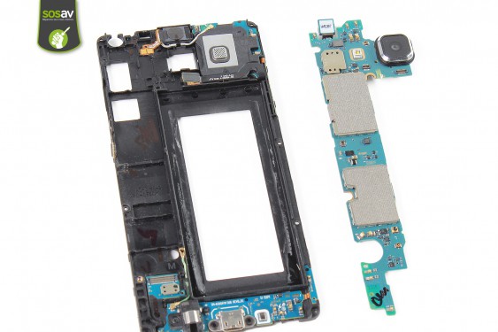

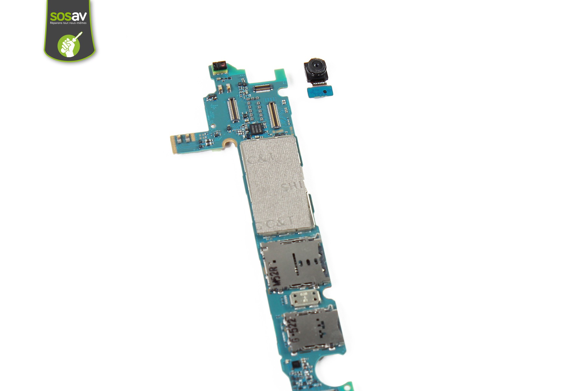

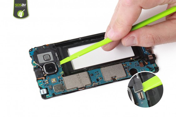

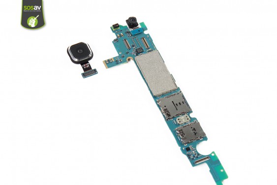

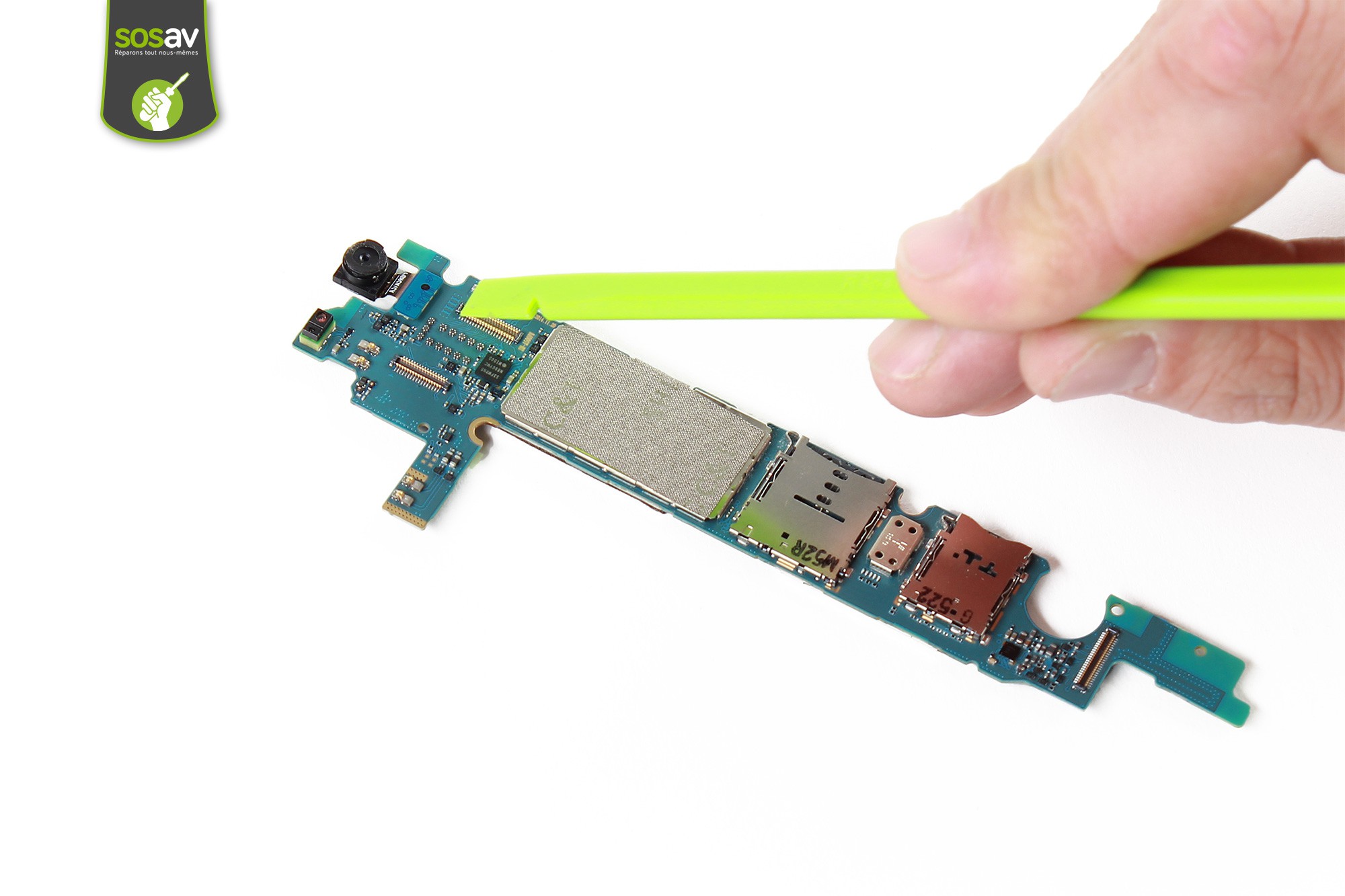

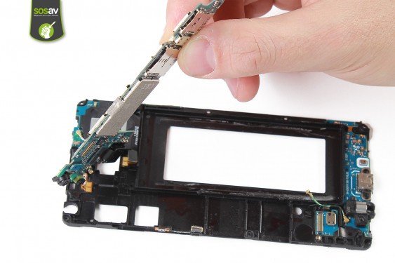

Saisissez la carte mère pour la retirer du châssis.
Etape 36

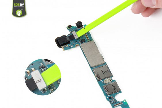

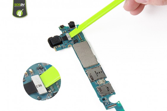

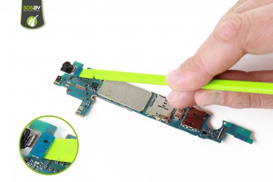

A l'aide de la spatule en nylon, déconnectez la nappe de la caméra arrière.La caméra arrière du Galaxy A5 est retirée.
Etape 37

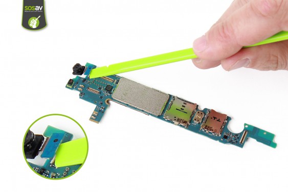

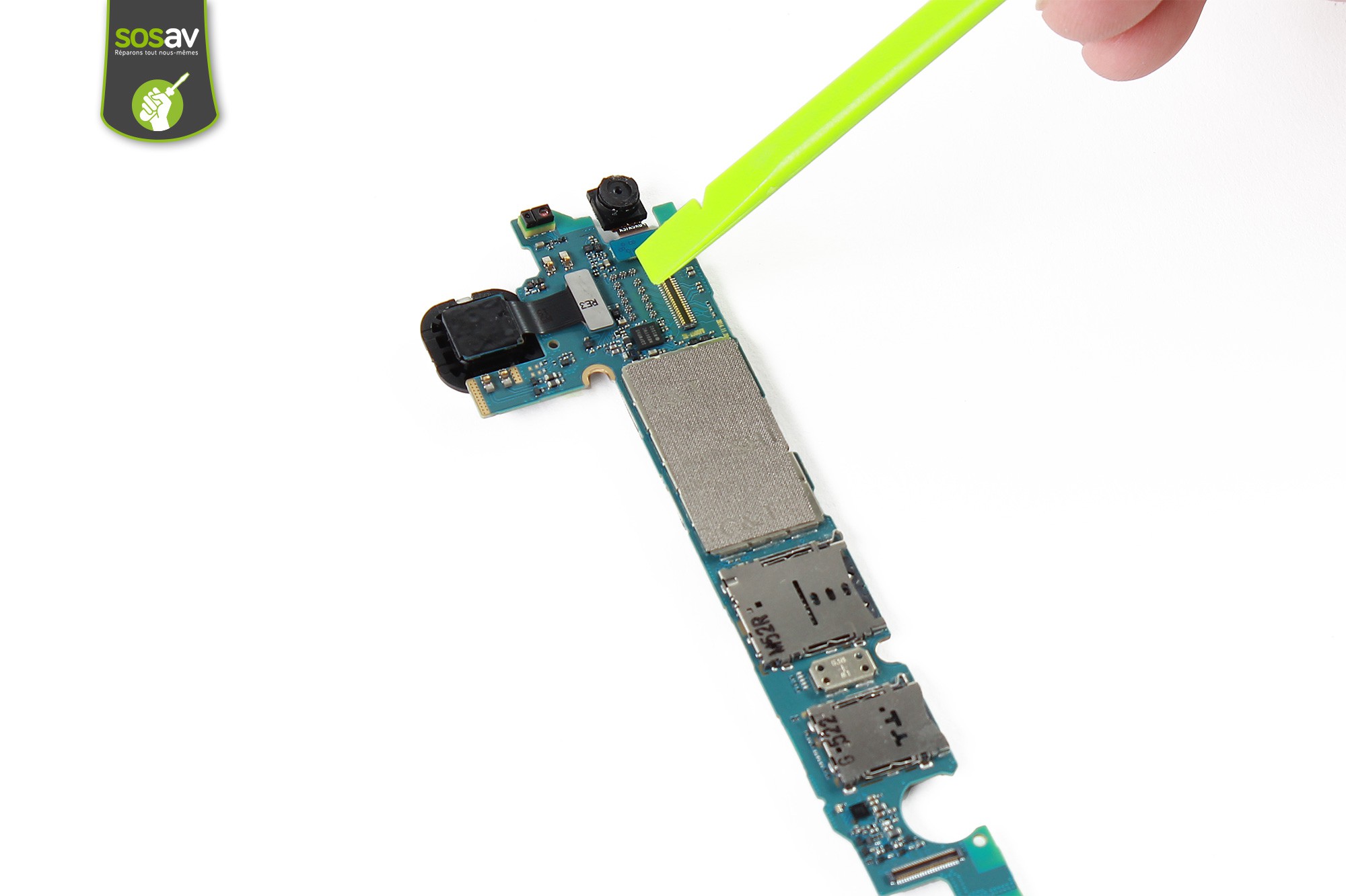

Soulevez le connecteur de la caméra avant pour le déclipser à son tour.
Etape 38
La caméra avant du Galaxy A5 est retirée du châssis.La carte mère est entèirement démontée.
