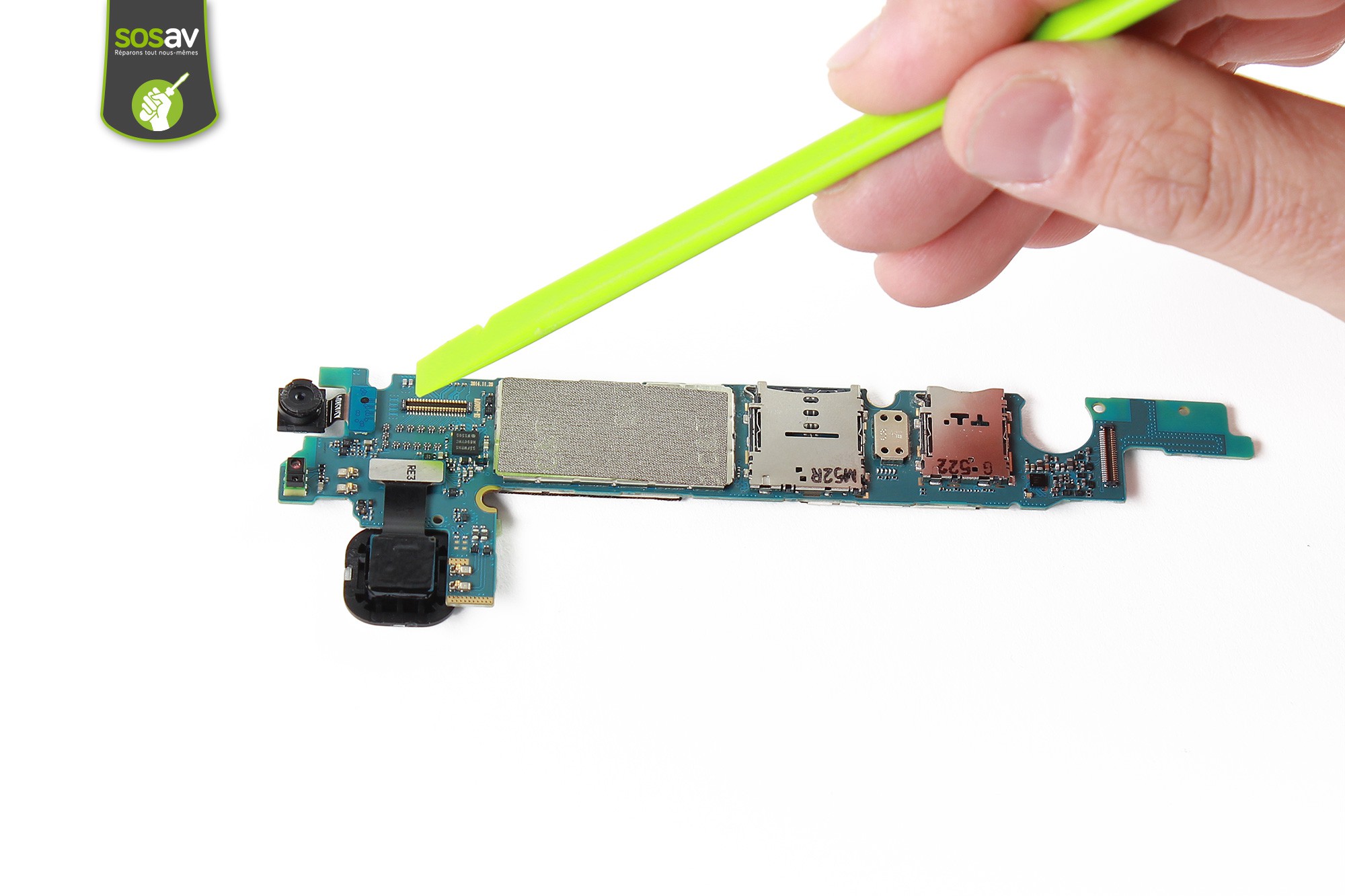

Toujours avec le côté plat de la spatule, soulevez le connecteur de la carte contenant le haut-parleur externe.
Etape 34
Faites levier sur le bas de la carte mère pour commencer à l'extraire du châssis.
Etape 35

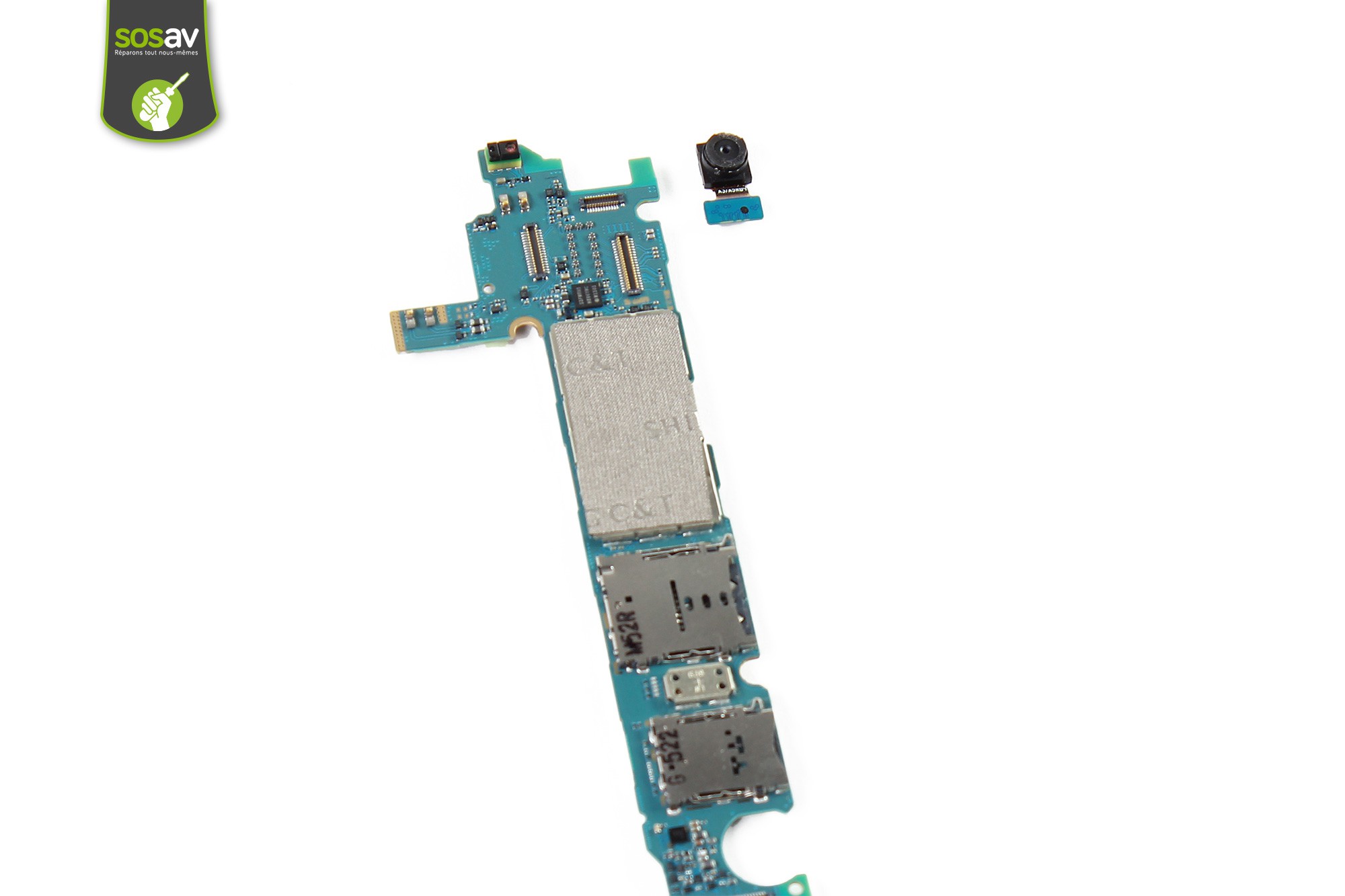

Saisissez la carte mère pour la retirer du châssis.
Etape 36

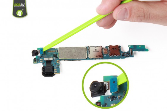

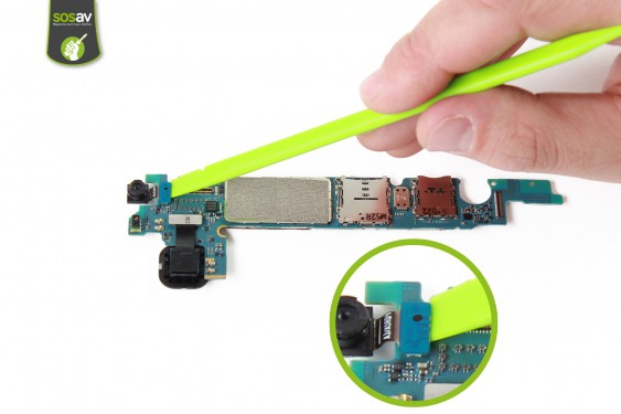

Soulevez le connecteur de la caméra avant, afin de le déconnecter.
Etape 37
La caméra avant de votre Galaxy A5 est démontée. Remplacez-la par une caméra neuve si vous ne pouvez plus prendre de photos.
