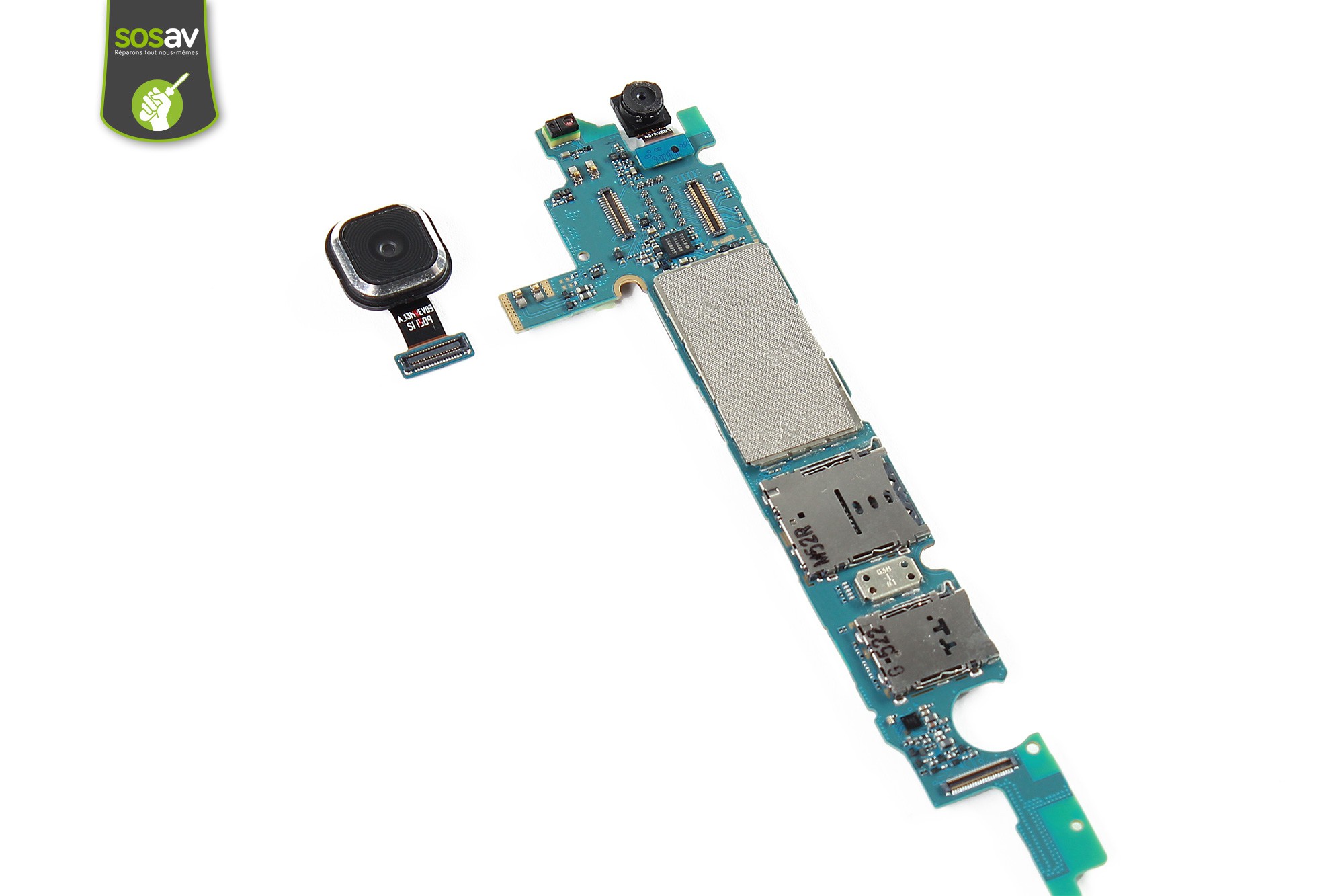

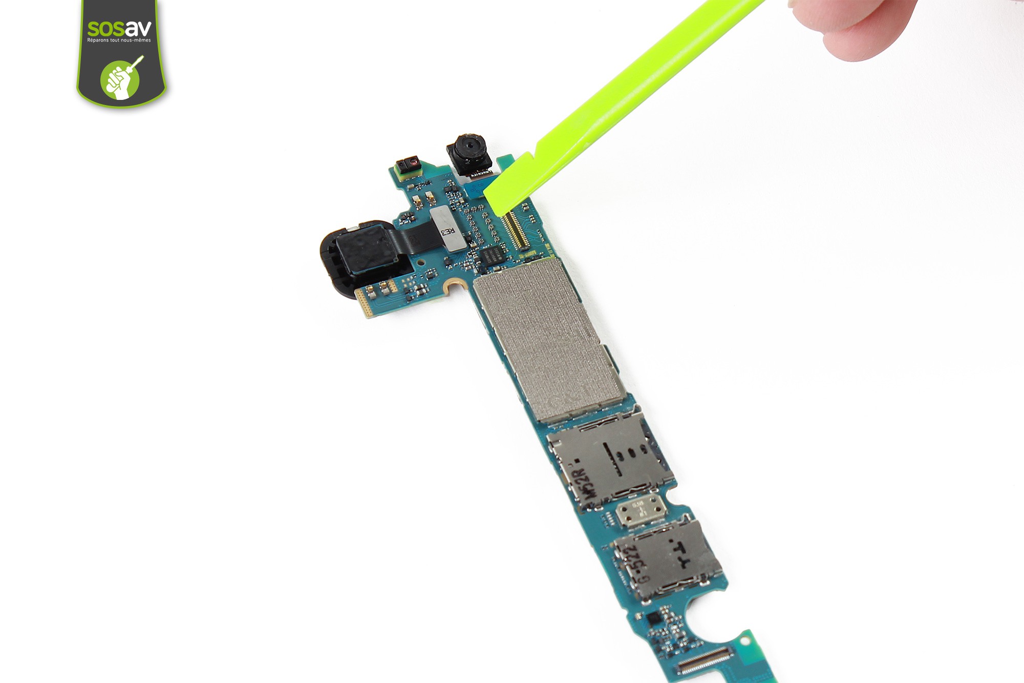

Soulevez le connecteur de la caméra arrière, afin de le déconnecter.
Etape 37
A présent votre caméra arrière du Galaxy A5est démontée.Remplacez-la par une caméra neuve si vous avez des photos floues ou de mauvaise qualité.
Pour remonter votre Samsung Galaxy A5 suivez ce guide en sens inverse.
