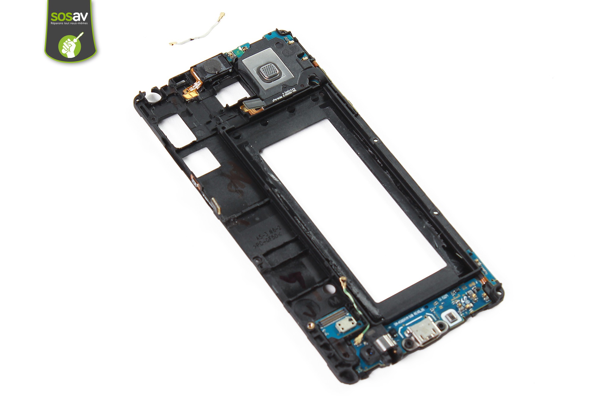

Prenez votre pince en métal, pour retirer le cable coaxial haut.
Etape 37
Le câble coaxial haut du galaxy A5 est maintenant libéré.
