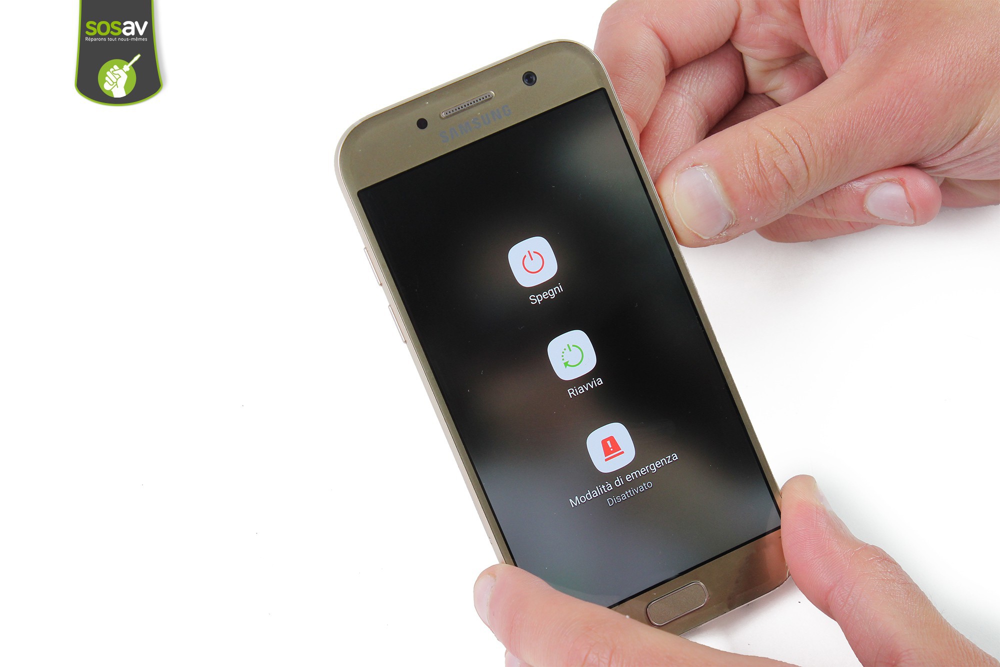

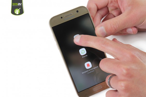

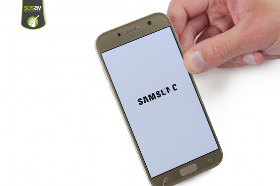

Avant de procéder au changement de l'écran complet de votre Galaxy A5 2017, il est nécessaire pour des raisons évidentes de sécurité de l'éteindre.Pour ceci, appuyez sur le bouton d'allumage durant quelques secondes puis confirmez l'extinction par "Éteindre".

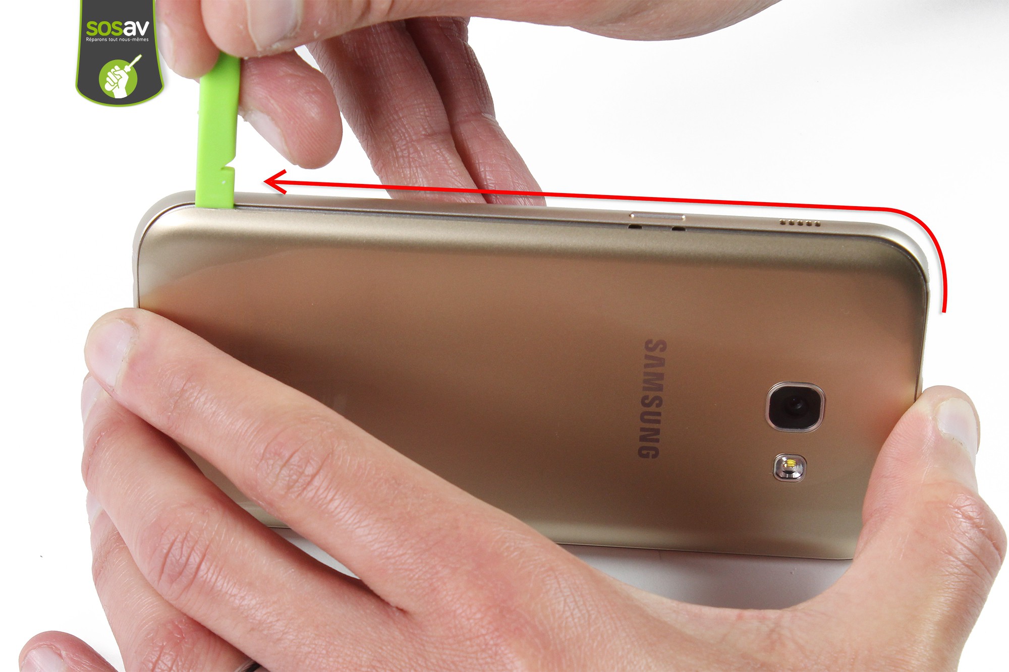

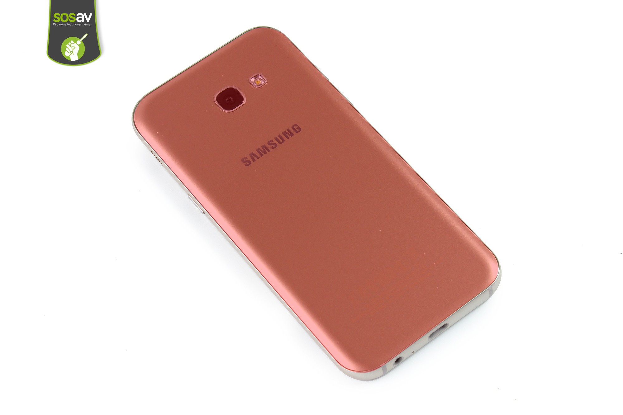

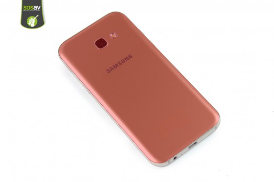

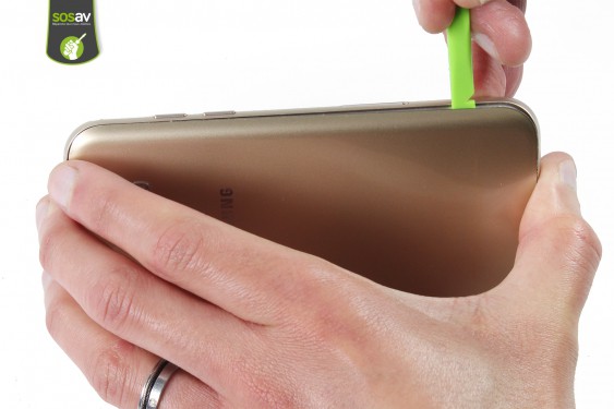

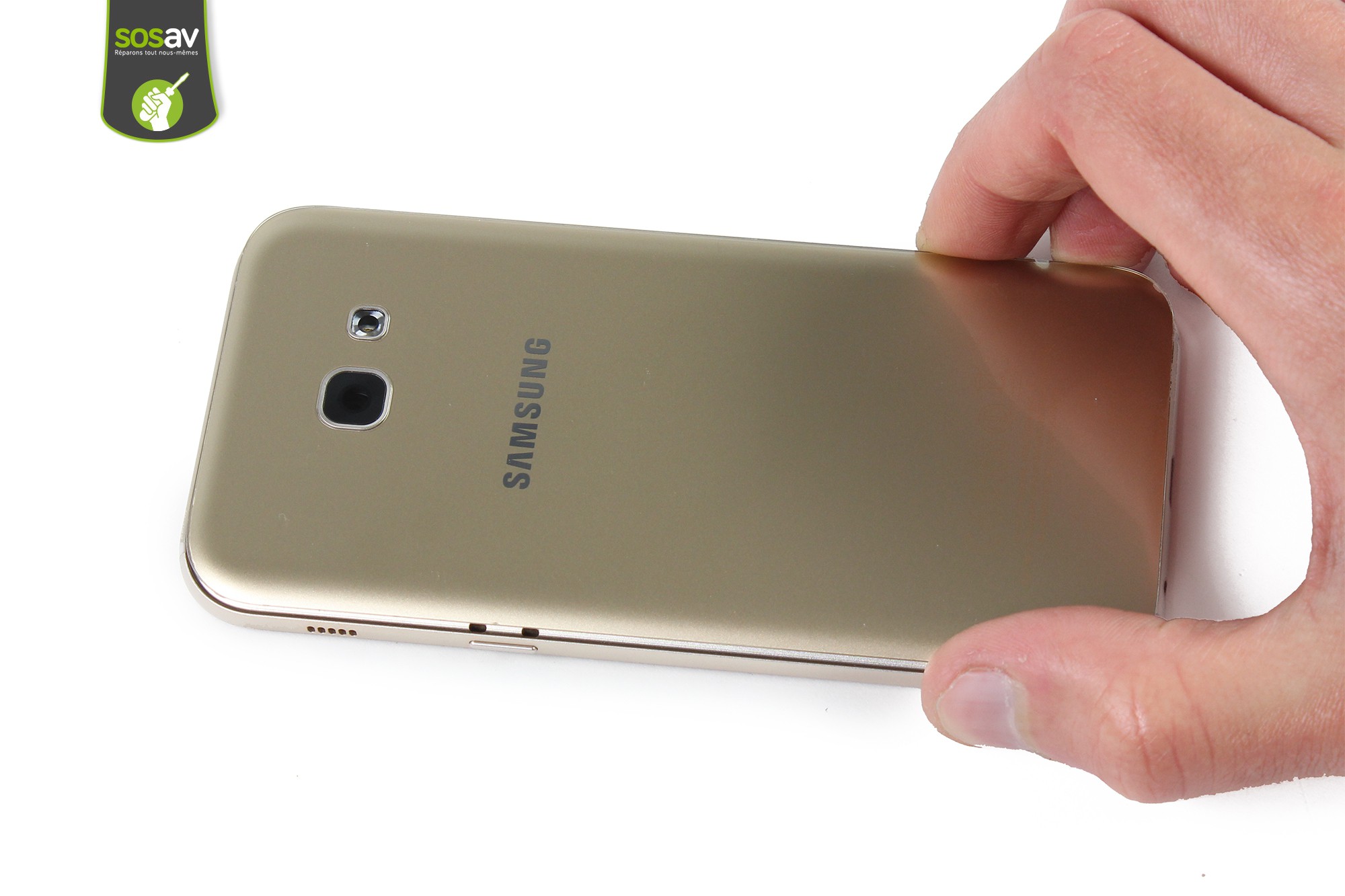

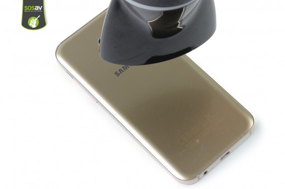

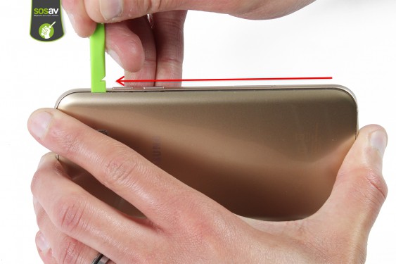

Afin de procéder au retrait de la vitre arrière du téléphone, il est nécessaire de la chauffer intégralement durant 1 à 2 minutes à l'aide d'un sèche-cheveux.La vitre étant particulièrement bien collée, n'hésitez à rechauffer la façade arrière lors des prochaines étapes, dès qu'une résistance se fait sentir, pour ne pas briser la vitre.

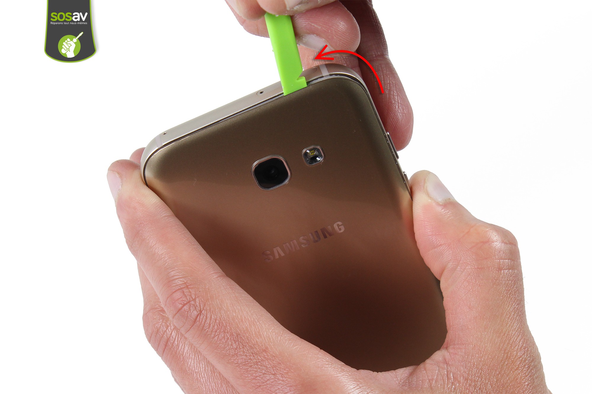

Une fois la vitre suffisamment chauffée, insérez une spatule en nylon dans l'interstice inférieur droit du téléphone, puis remontez délicatement vers le haut afin de décoller le côté droit de la vitre.

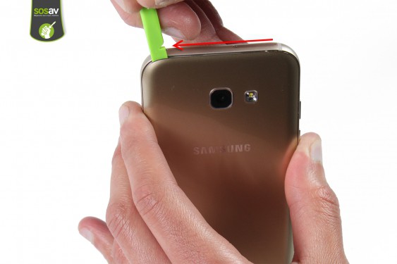

Procédez de même pour la partie supérieure de la vitre.

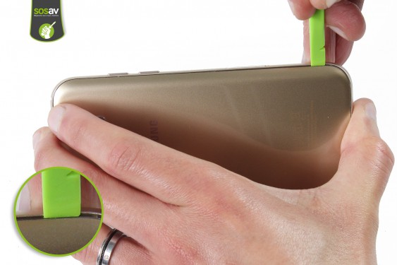

Terminez enfin par le côté gauche de la vitre puis la partie basse de cette dernière en glissant la spatule dans le sens indiqué par les flèches sur les photos.

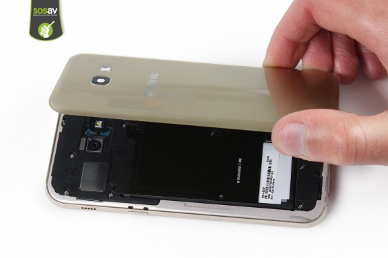

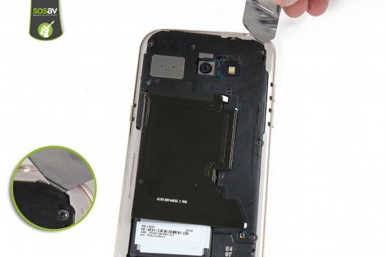

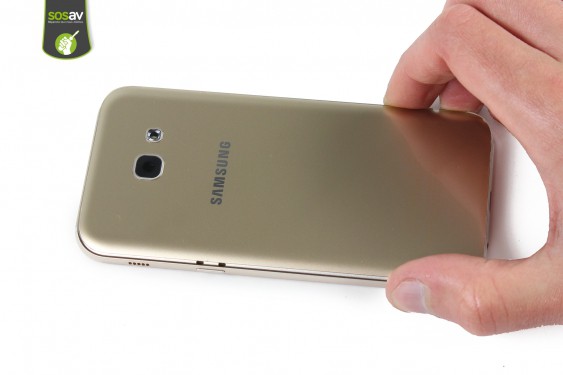

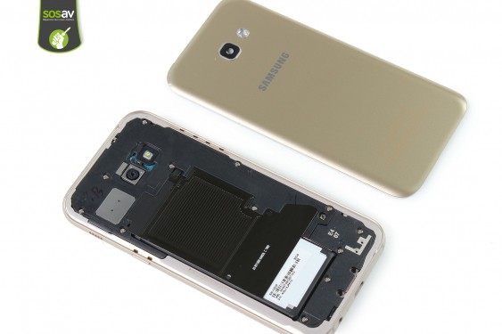

Une fois la vitre arrière décollée, soulevez-la délicatement puis procédez à son retrait du téléphone.La vitre arrière Galaxy A5 2017 est désormais démontée.

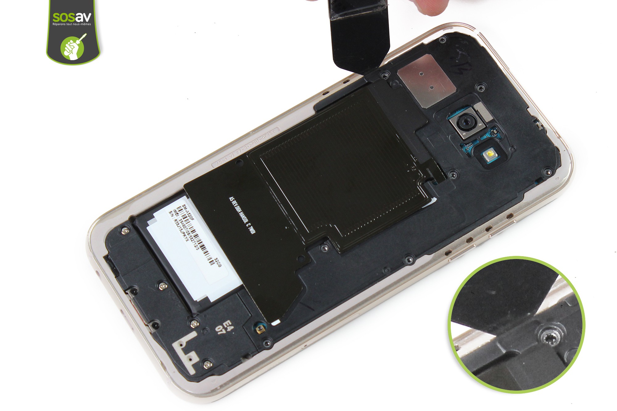

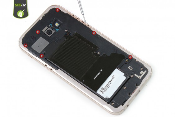

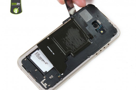

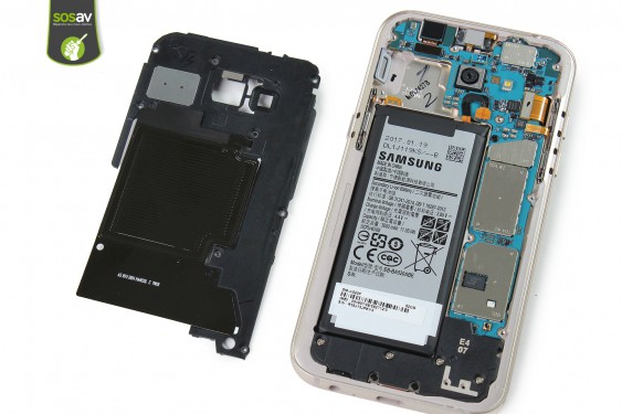

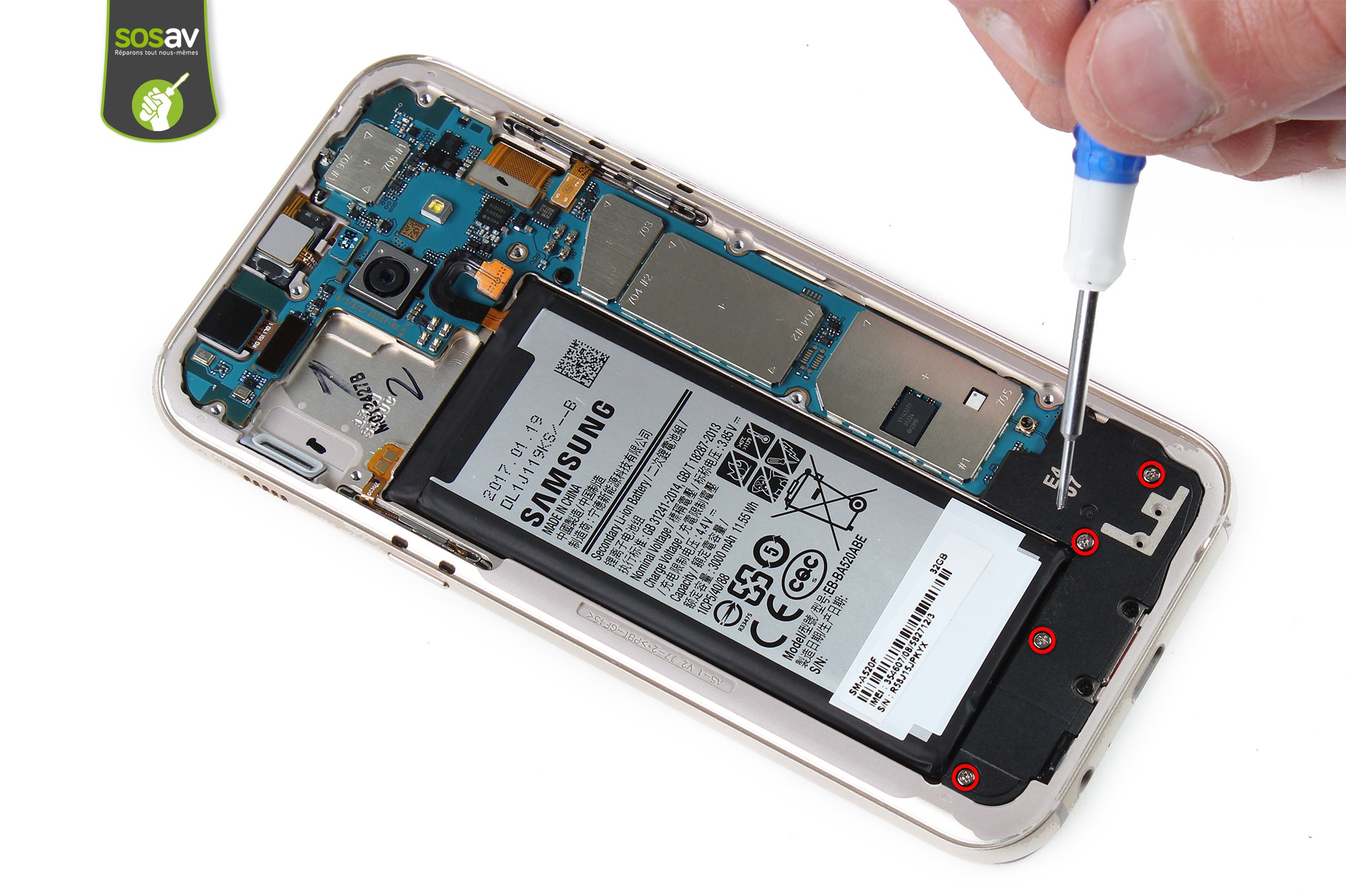

Avec le tournevis cruciforme, dévissez les 6 vis entourées en rouge servant à maintenir le bloc supérieur / haut-parleur externe.

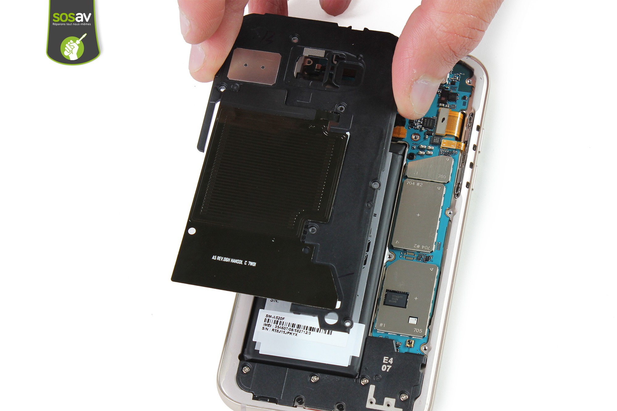

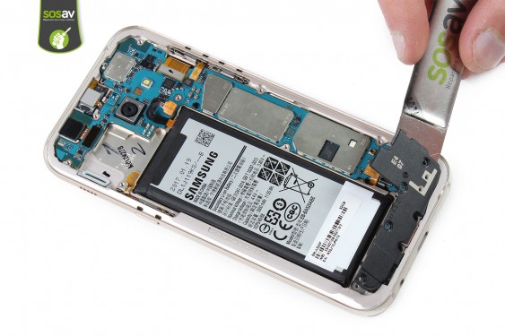

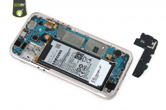

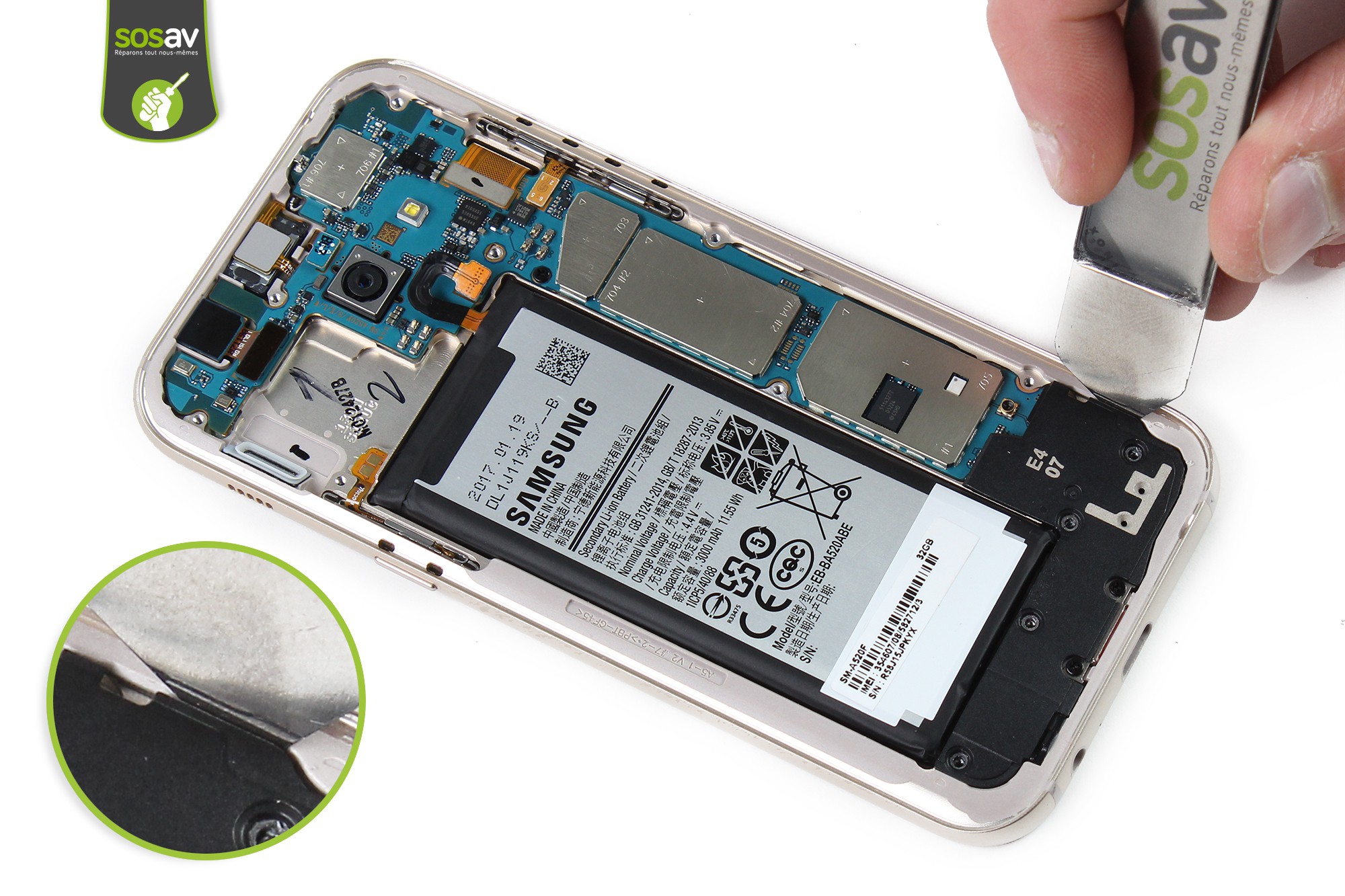

Insérez une spatule iSesamo sur le côté gauche, entre le bloc supérieur et le châssis du téléphone puis faites délicatement levier afin de le déclipser.Procédez à la même opération sur le côté supérieur droit.
Saisissez le bloc supérieur / haut-parleur externe, puis procédez à son retrait.

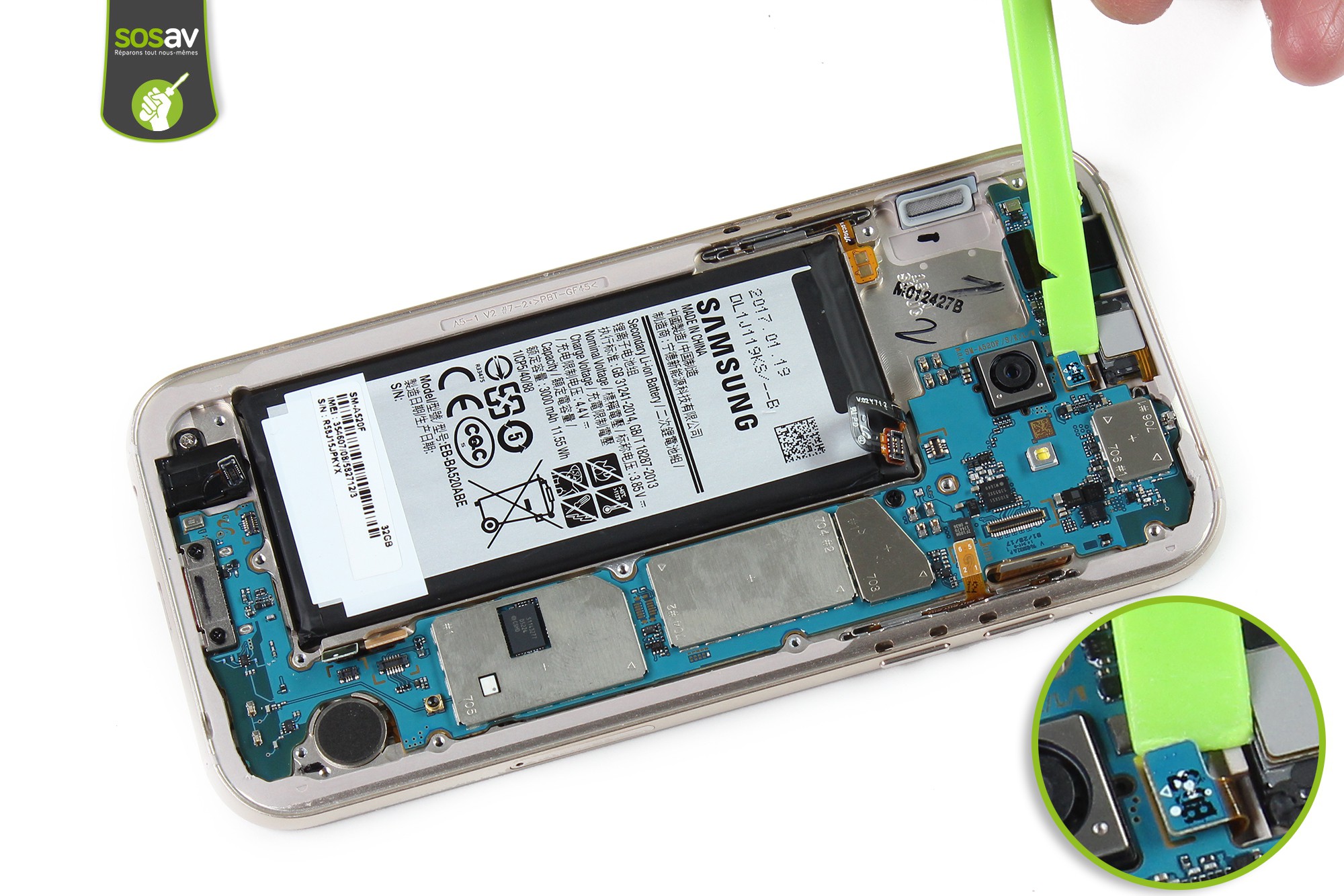

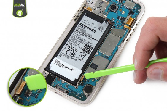

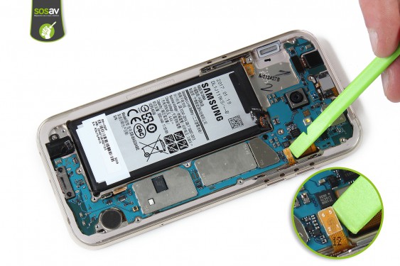

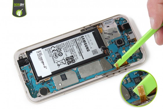

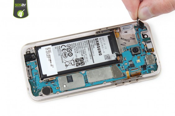

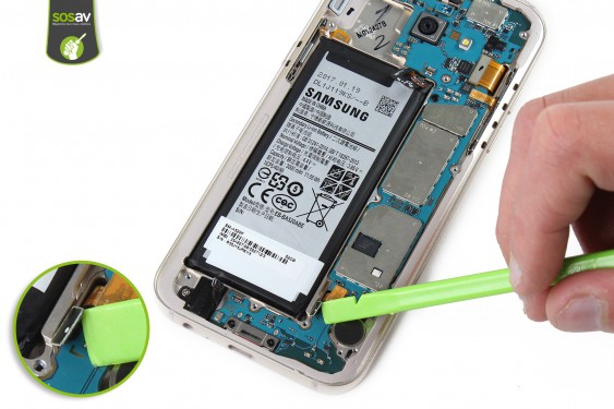

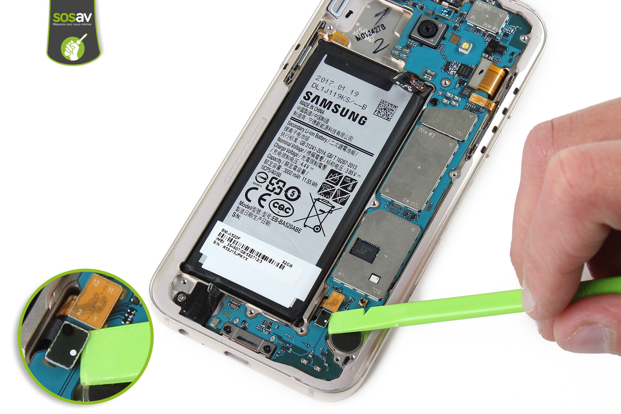

Déconnectez la batterie à l'aide de la spatule en nylon.

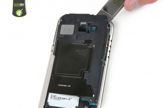

Dévissez les 4 vis cruciformes entourées en rouge servant à maintenir l'antenne GSM.
Insérez la spatule iSesamo dans l'interstice châssis-antenne GSM.Faites délicatement levier puis retirez l'antenne.L'antenne GSM de votre Galaxy A5 2017 est désormais démontée.

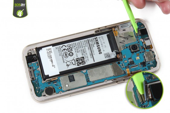

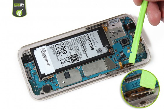

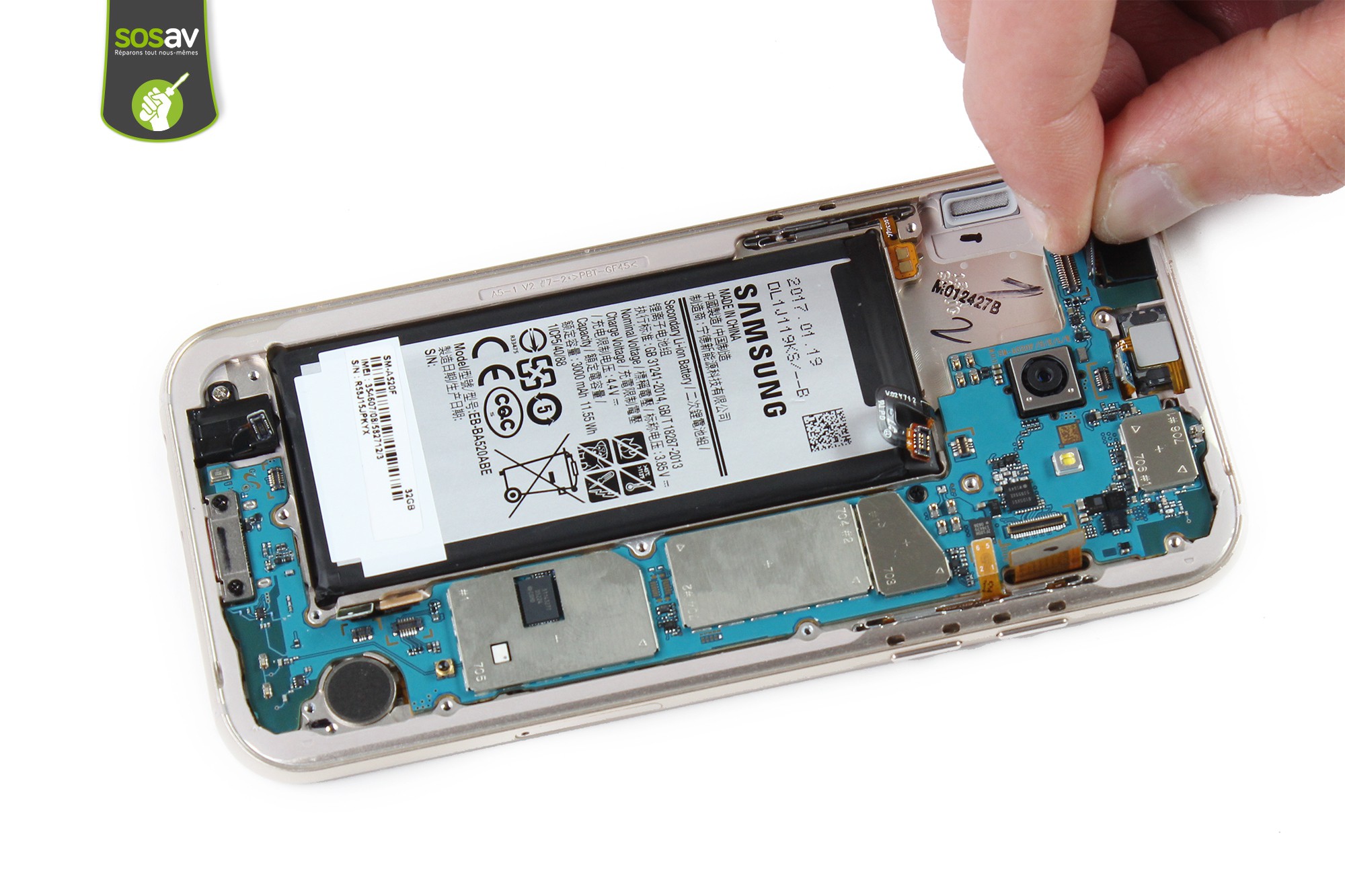

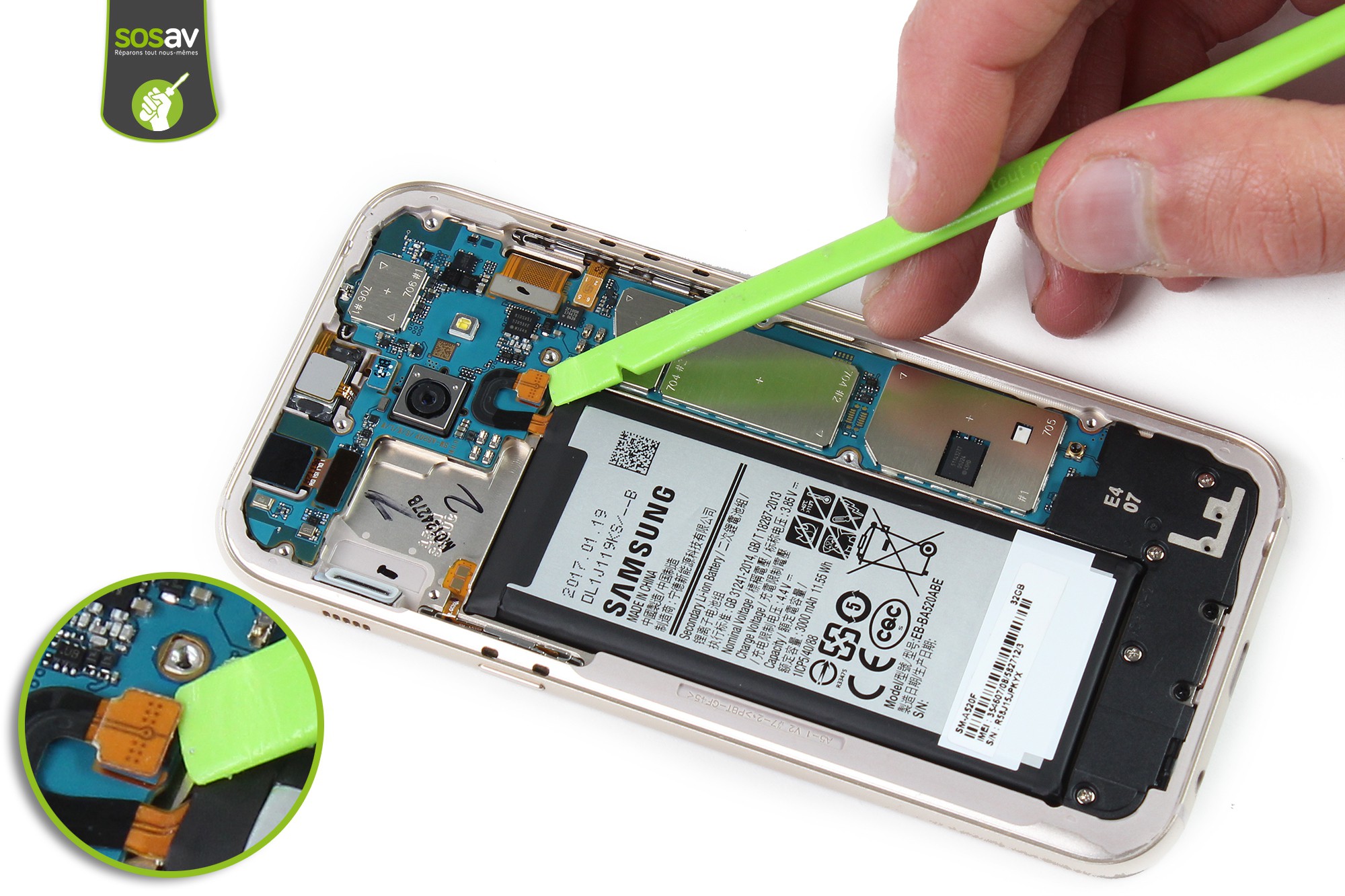

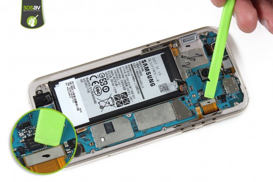

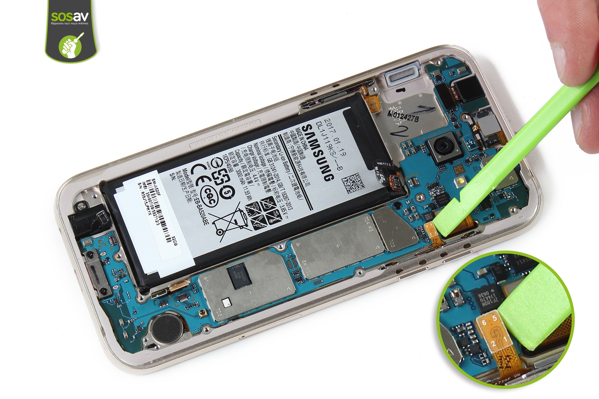

Déconnectez la nappe du bouton home à l'aide de la spatule en nylon, puis la nappe des boutons de façade "Menu" et "Retour".

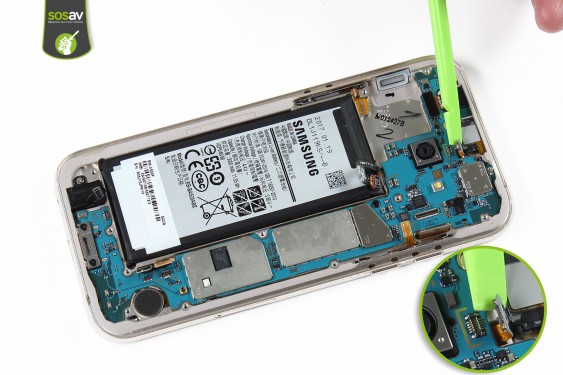

Déconnectez ensuite, toujours à l'aide de la spatule les nappes boutons volume et de l'écran.
Puis déverrouillez les nappes haut-parleur interne et caméra avant grâce à la spatule en nylon.

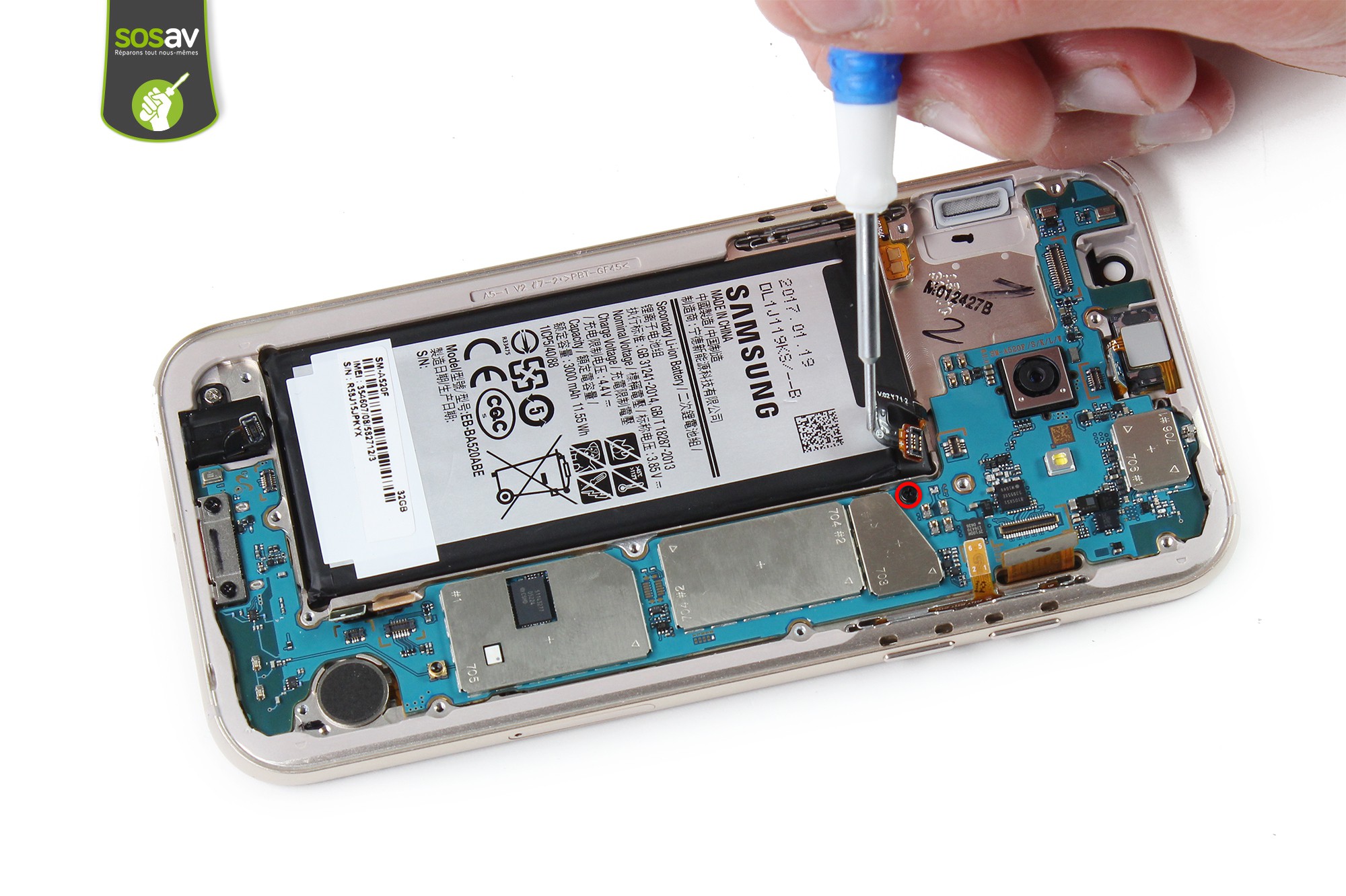

A l'aide du tournevis cruciforme, dévissez la vis servant à maintenir la carte mère.

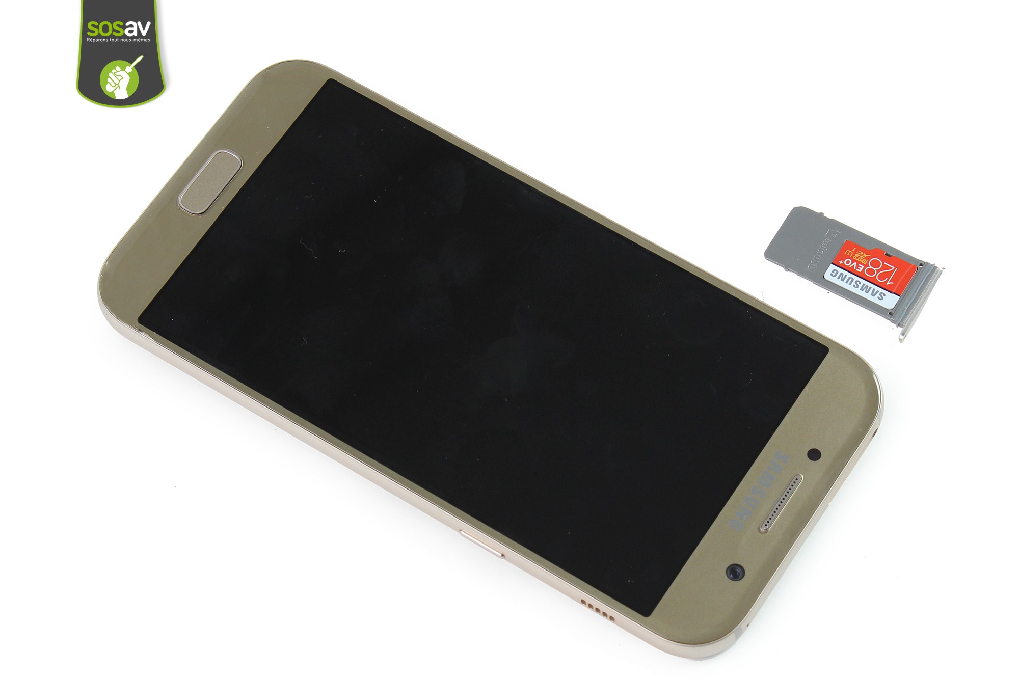

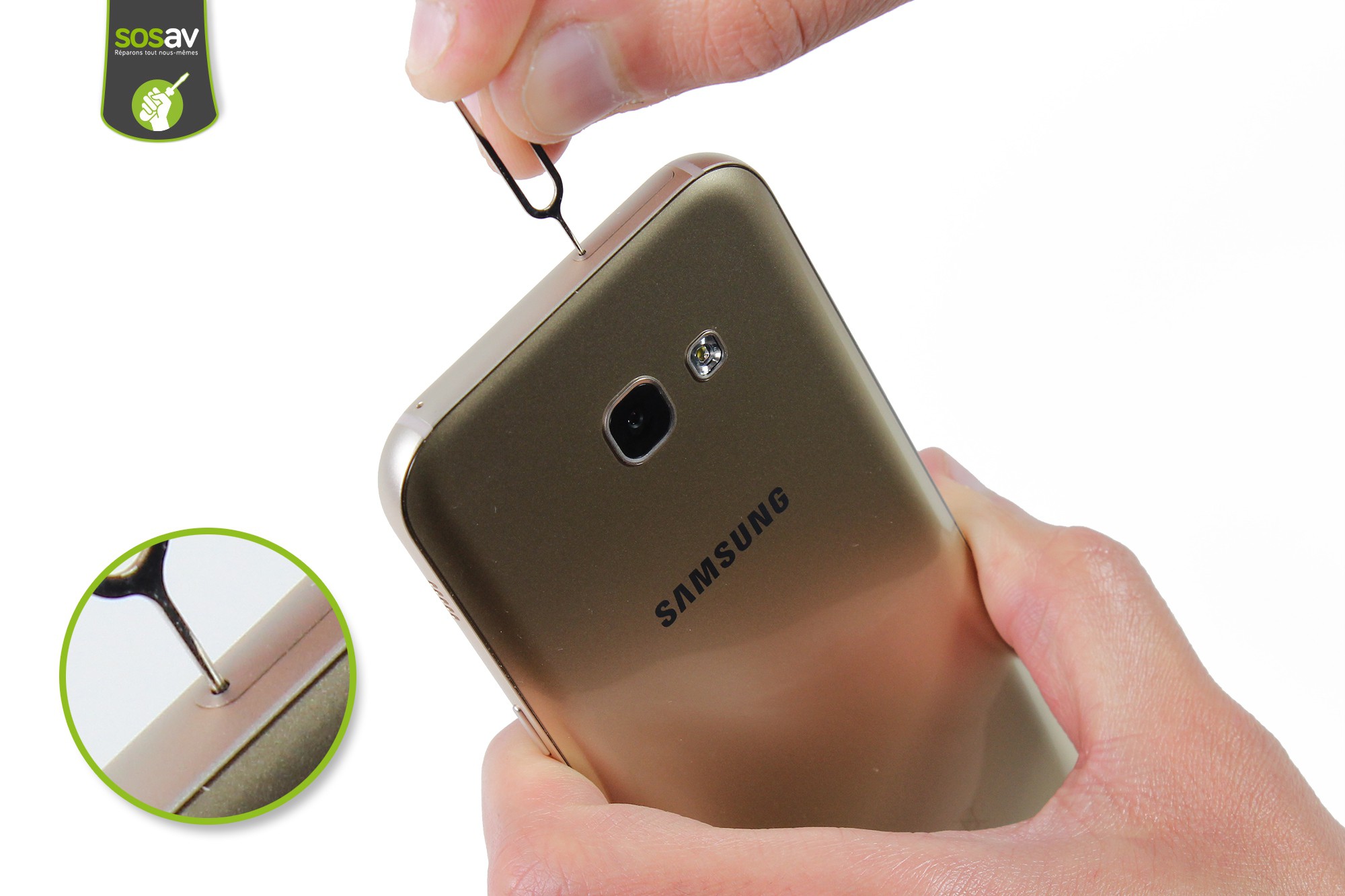

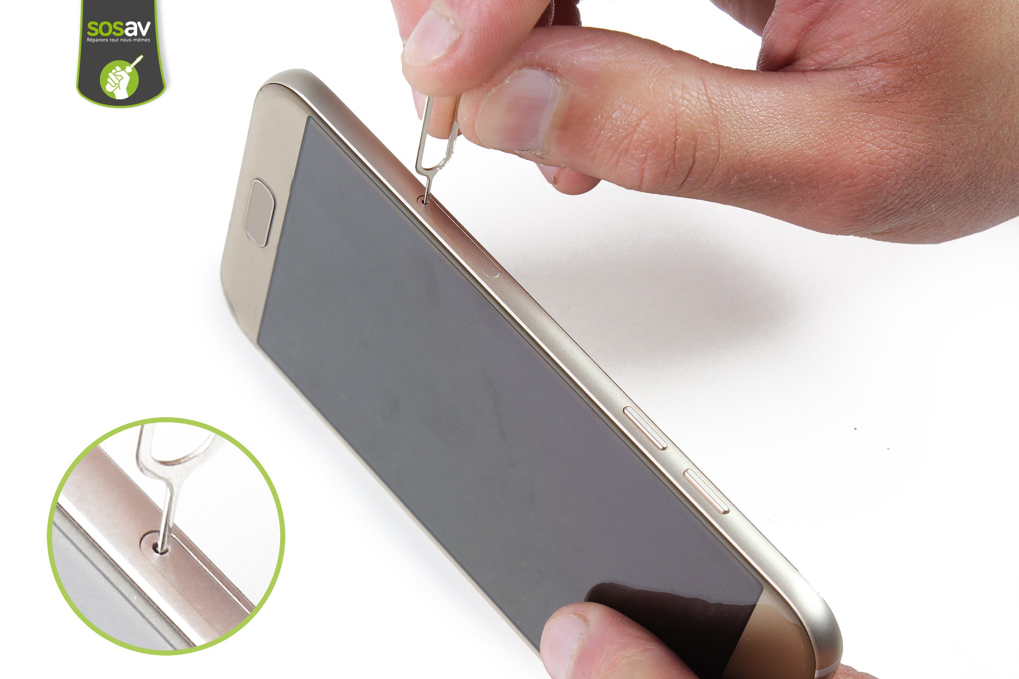

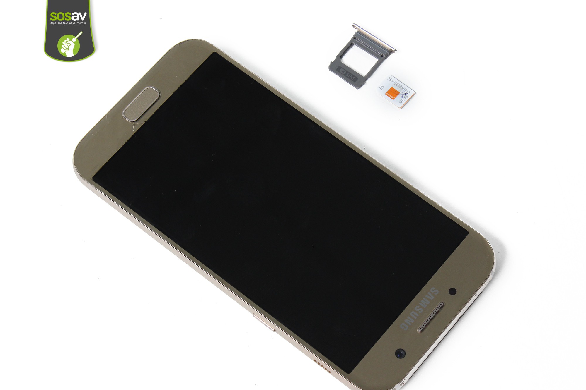

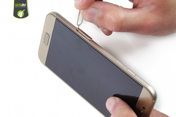

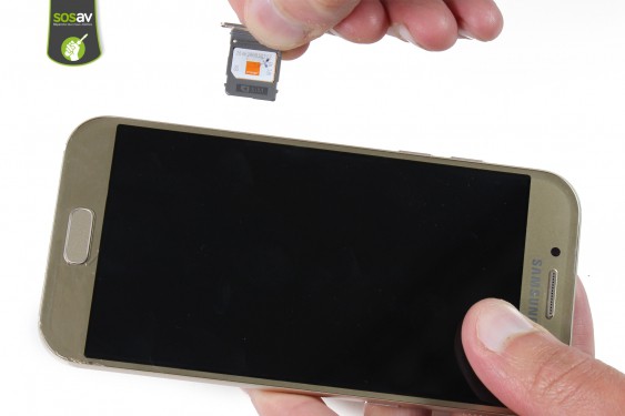

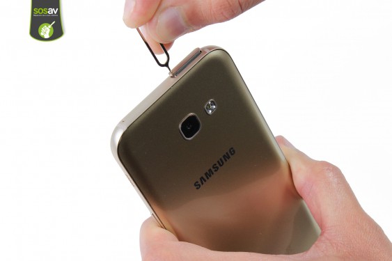

Insérez l'outil d'éjection dans le trou du tiroir carte MicroSD.Saisissez le tiroir et procédez à son retrait.
Le tiroir carte MicroSD est désormais démonté.

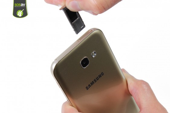

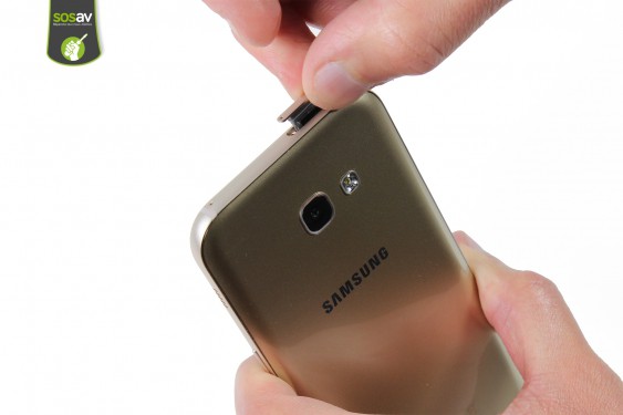

Insérez l'outil d'éjection dans le trou du tiroir carte SIM.Saisissez le tiroir et procédez à son retrait.
Le tiroir SIM de votre Galaxy A5 2017 est désormais démonté.

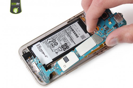

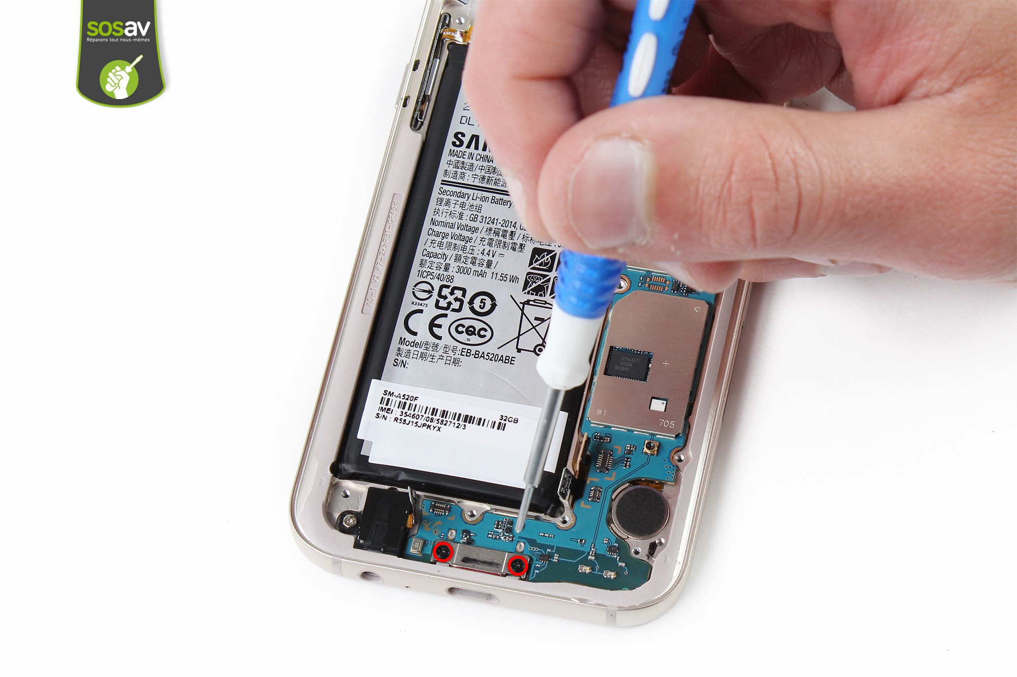

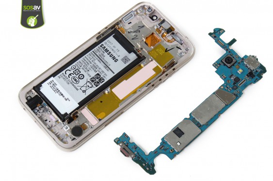

Dévissez les deux vis entourées en rouge servant à maintenir la carte mère à l'aide du tournevis cruciforme.
Saisissez la carte mère puis procédez à son retrait.

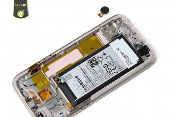

Etape 24

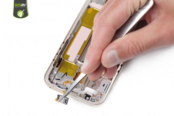

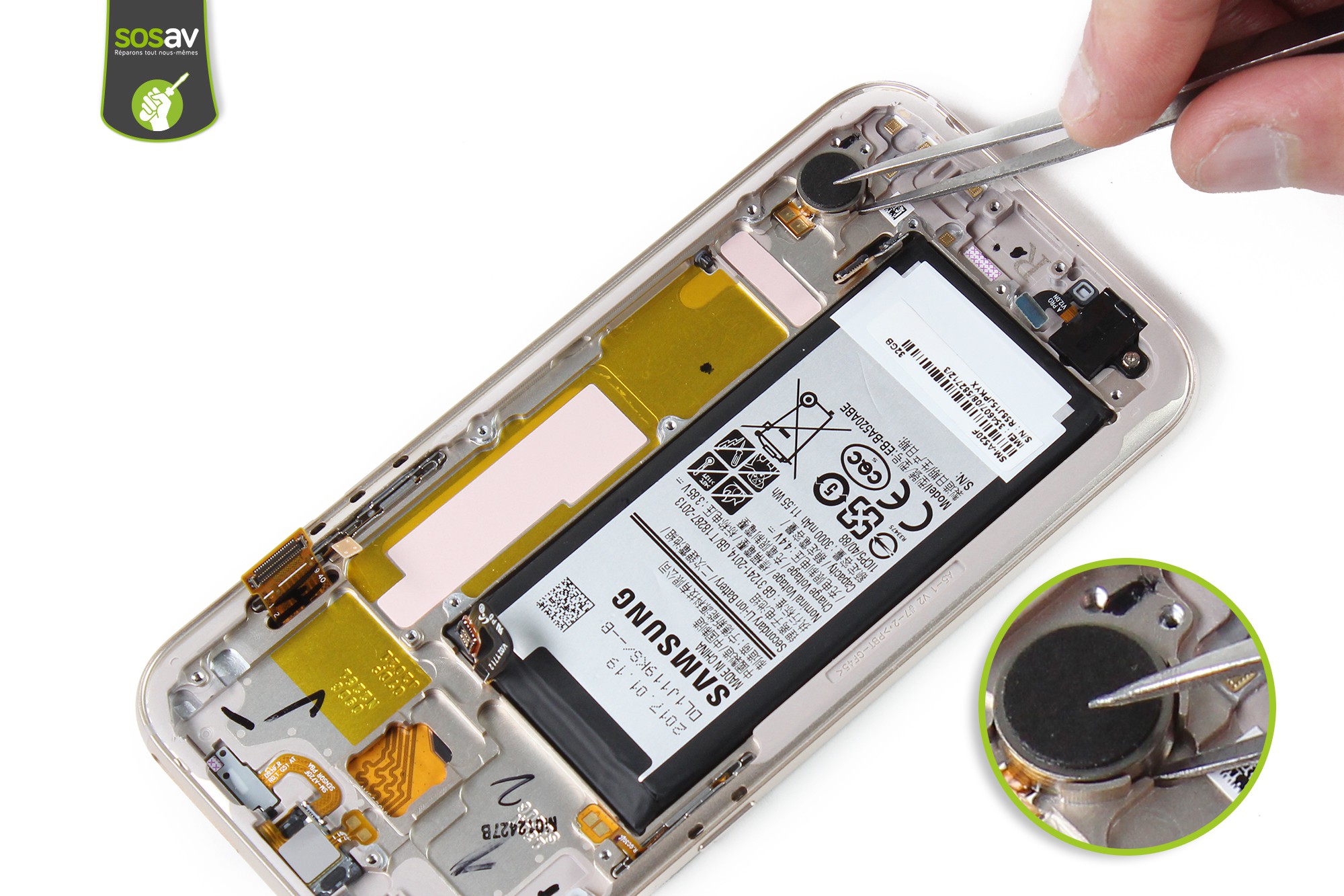

Saisissez le vibreur avec la pince et procédez à son retrait.Le vibreur de votre Galaxy A5 2017 est désormais démonté.
Etape 25
Etape 26

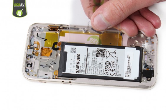

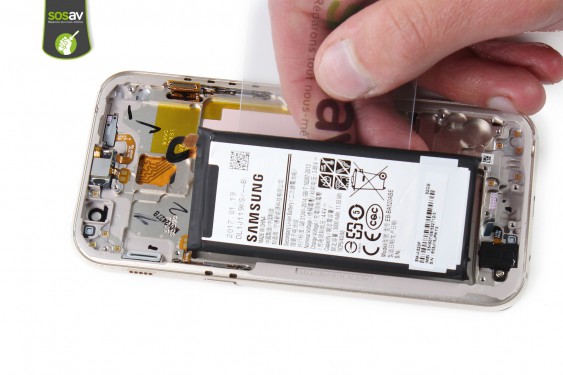

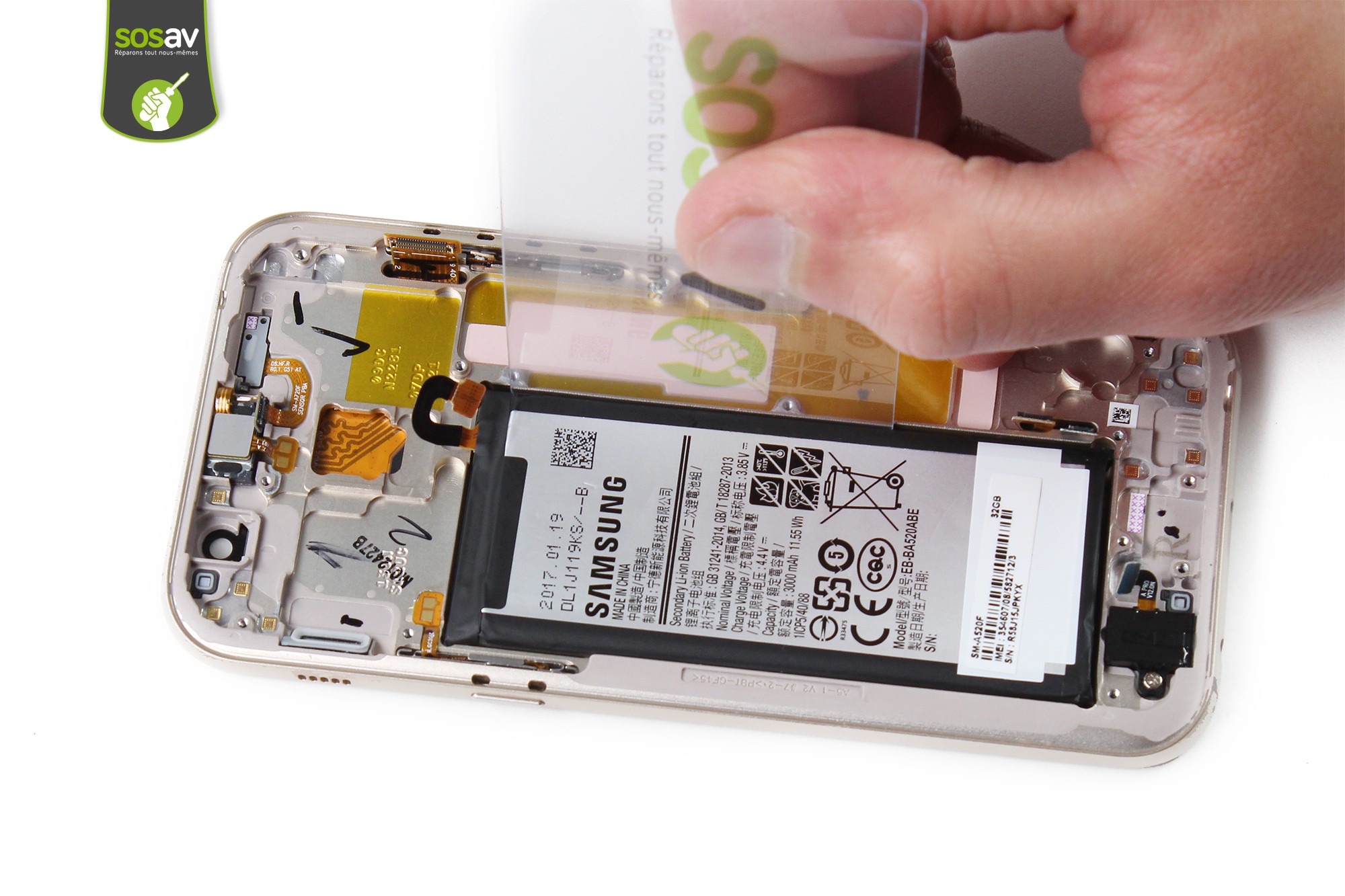

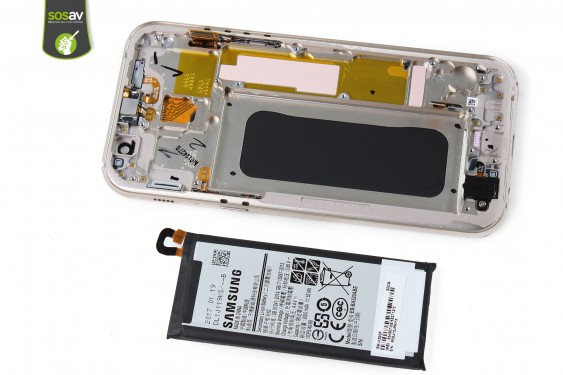

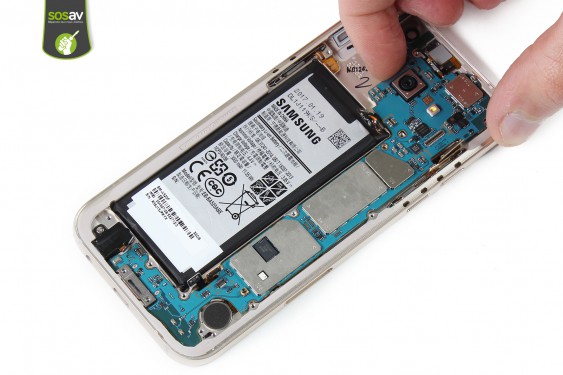

Poussez la carte plastique jusqu'au bout, puis procédez au retrait de la batterie en la décollant du châssis du téléphone.La batterie Galaxy A5 2017 est désormais démontée.

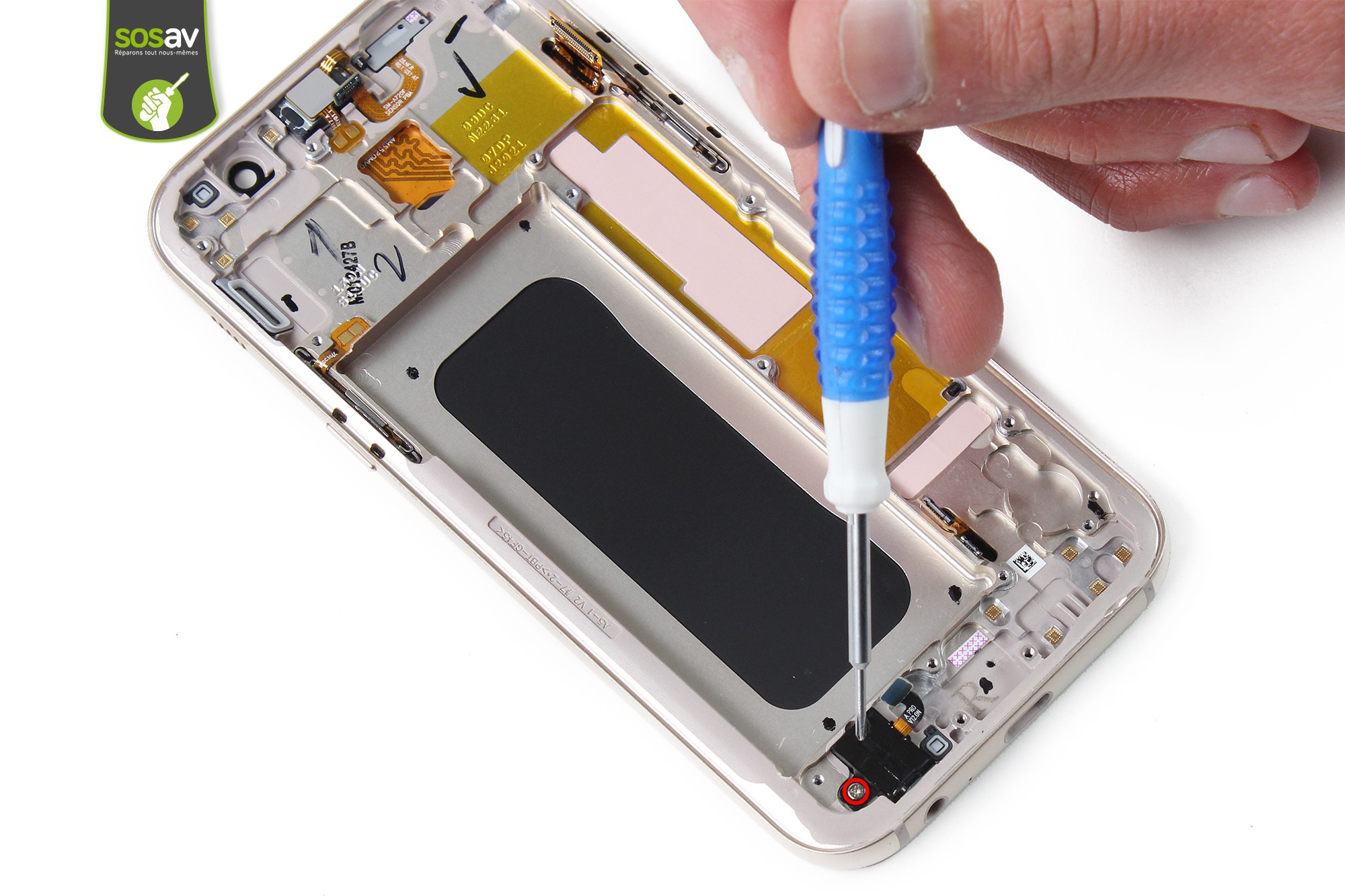

Etape 27

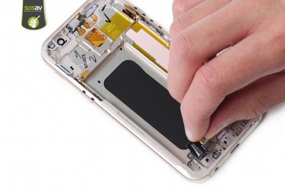

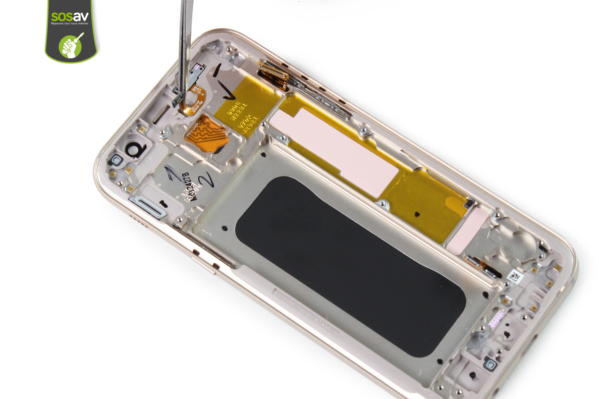

Dévissez la vis entourée en rouge à l'aide du tournevis cruciforme.Cette vis sert à maintenir la prise jack du téléphone.
Etape 28

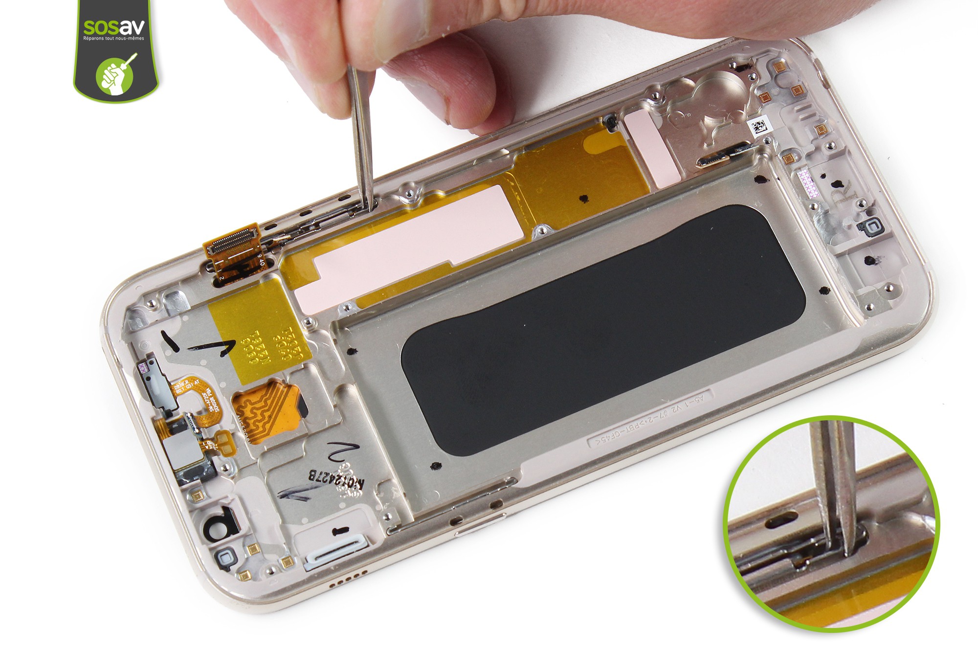

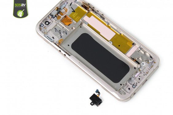

Saisissez et procédez au retrait de la prise jack.

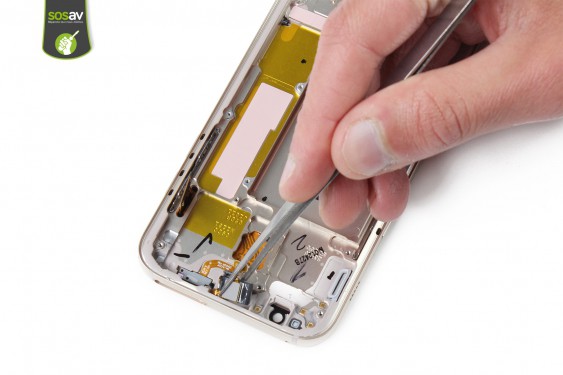

Etape 29

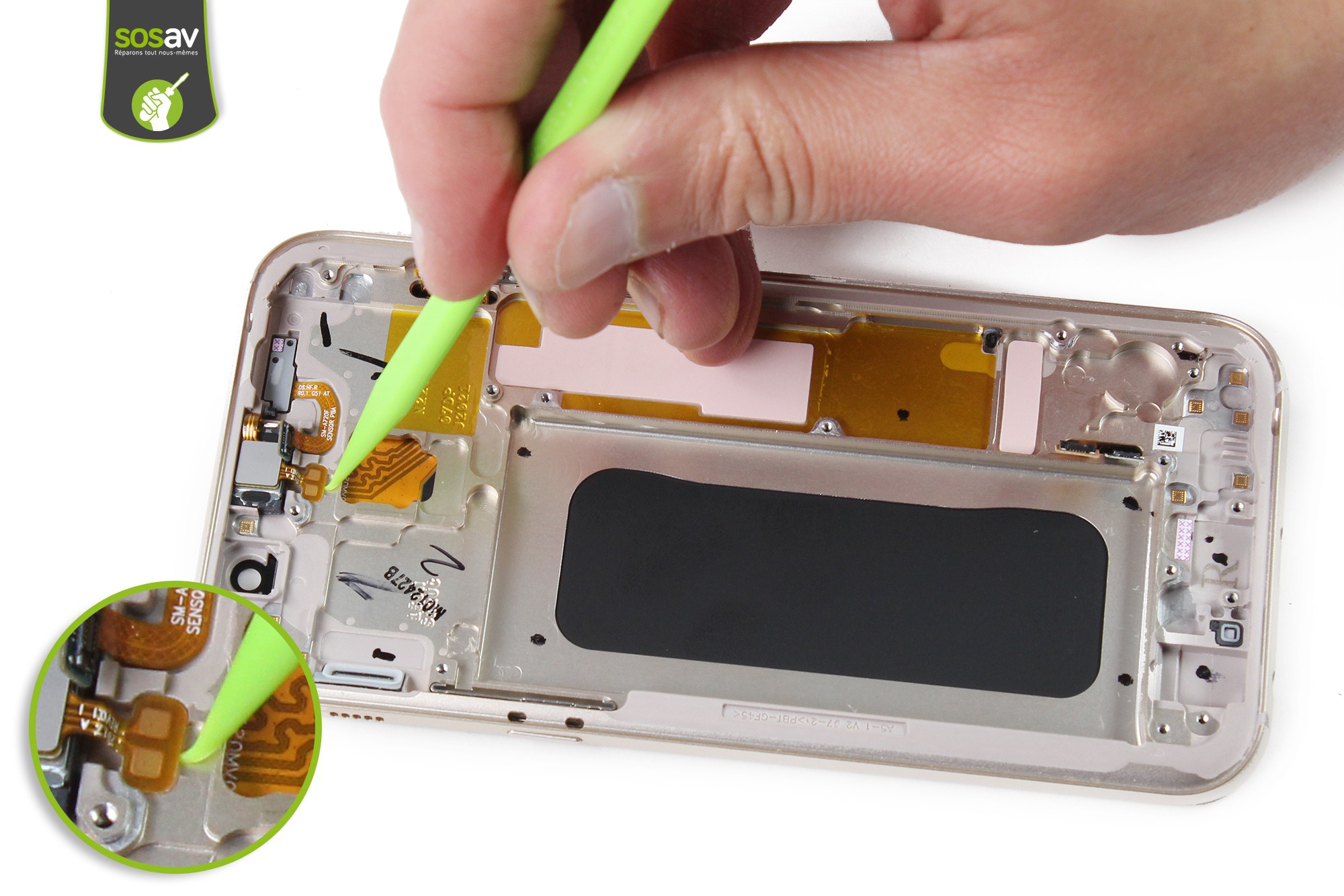

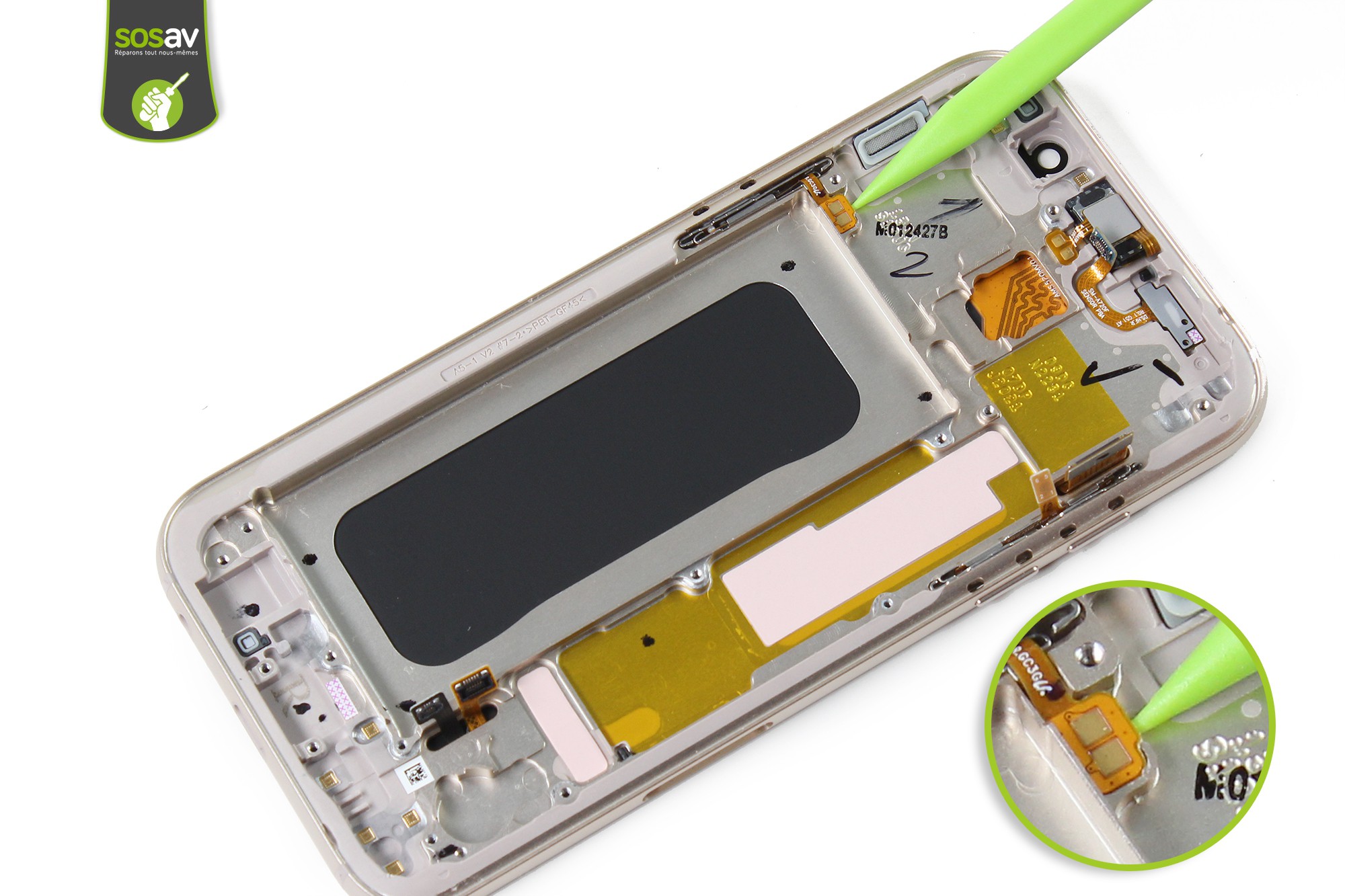

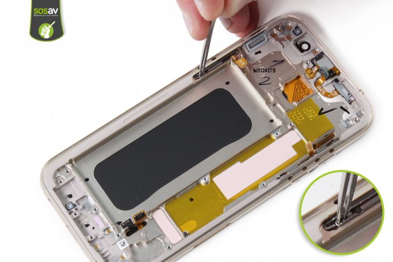

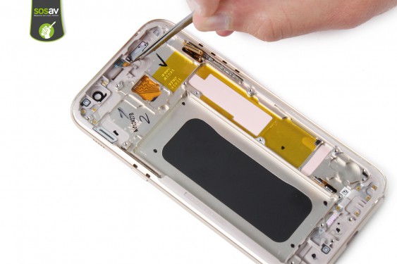

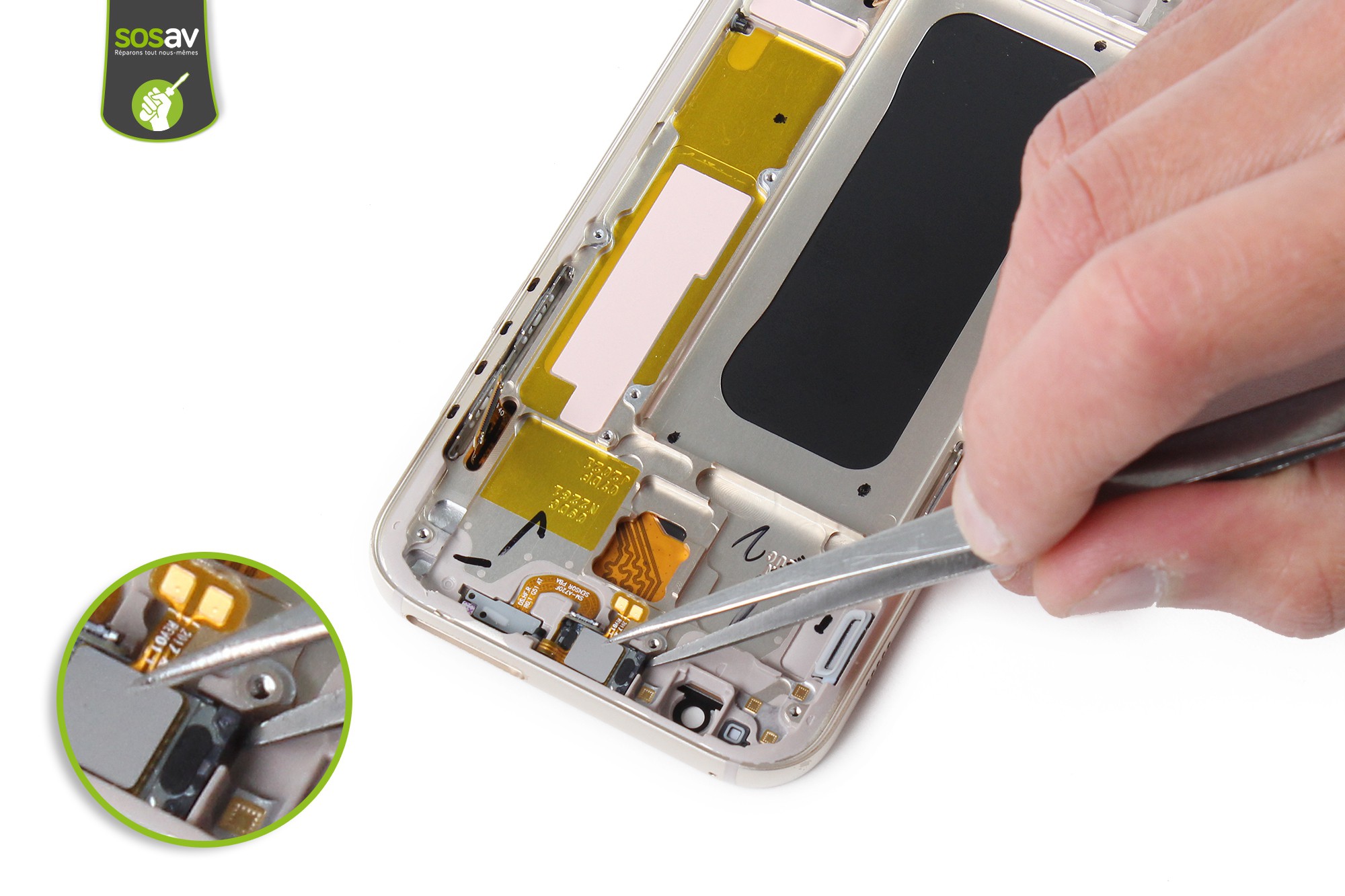

Utilisez la pointe de la spatule afin de décoller la nappe du bouton power.Saisissez et retirez la nappe avec la pince.
Etape 30
La nappe bouton power est désormais démontée.

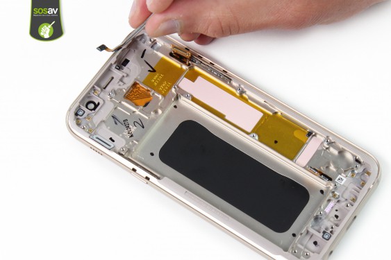

Etape 31

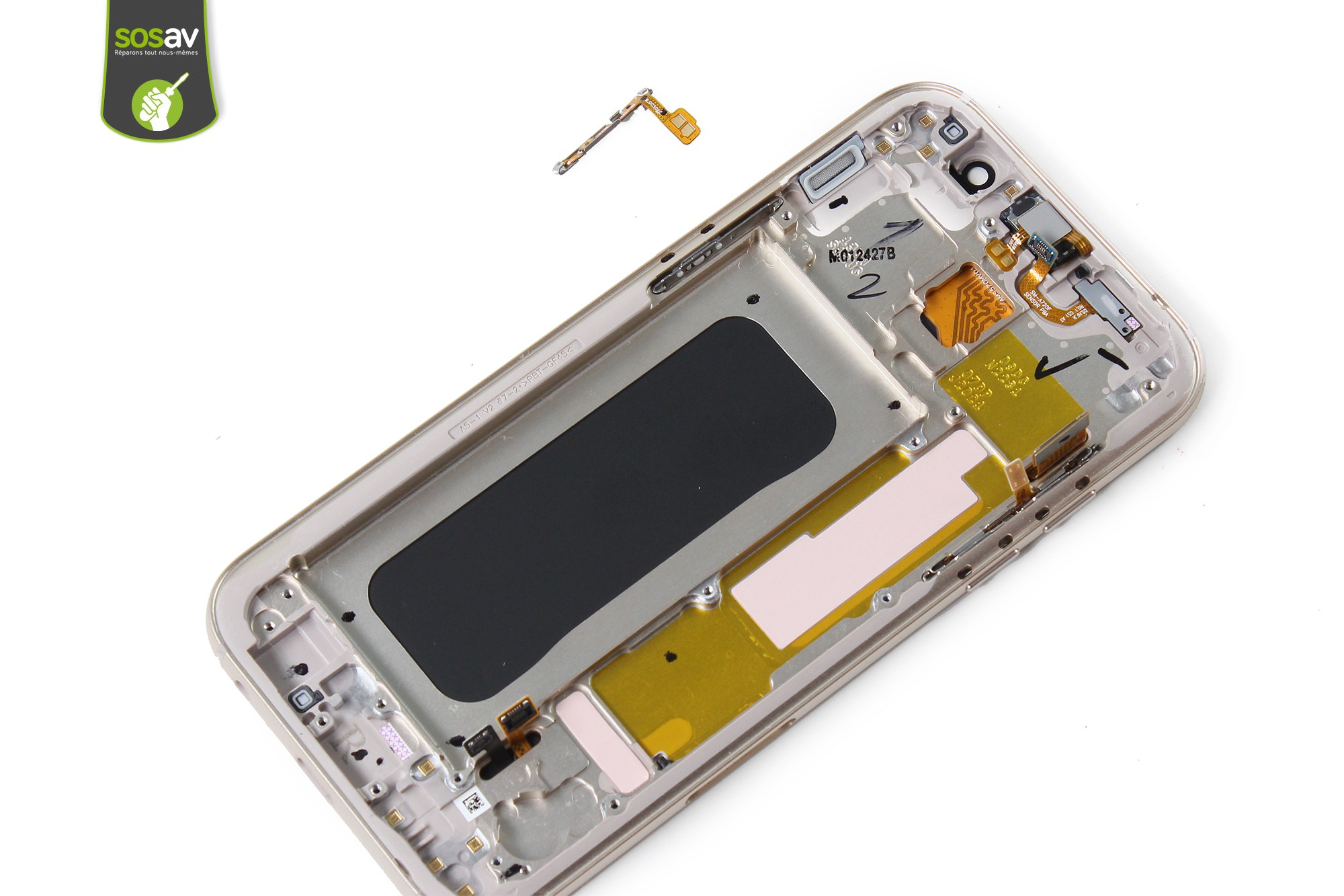

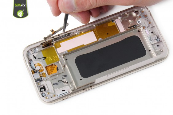

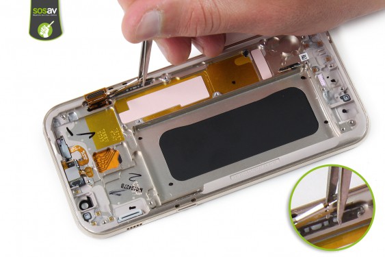

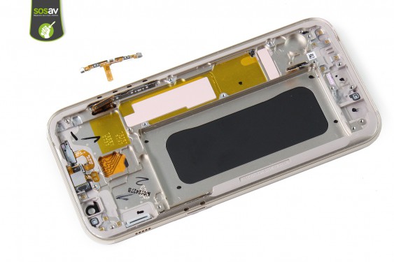

Saisissez ensuite la nappe boutons volume avec la pince et procédez à son retrait.

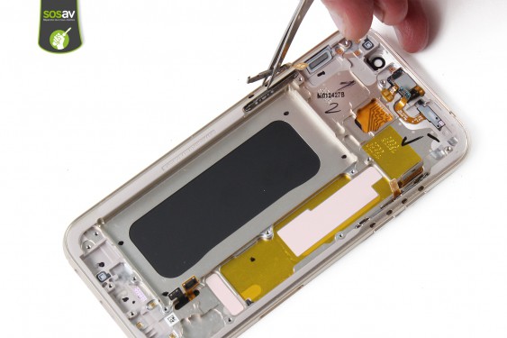

Etape 32

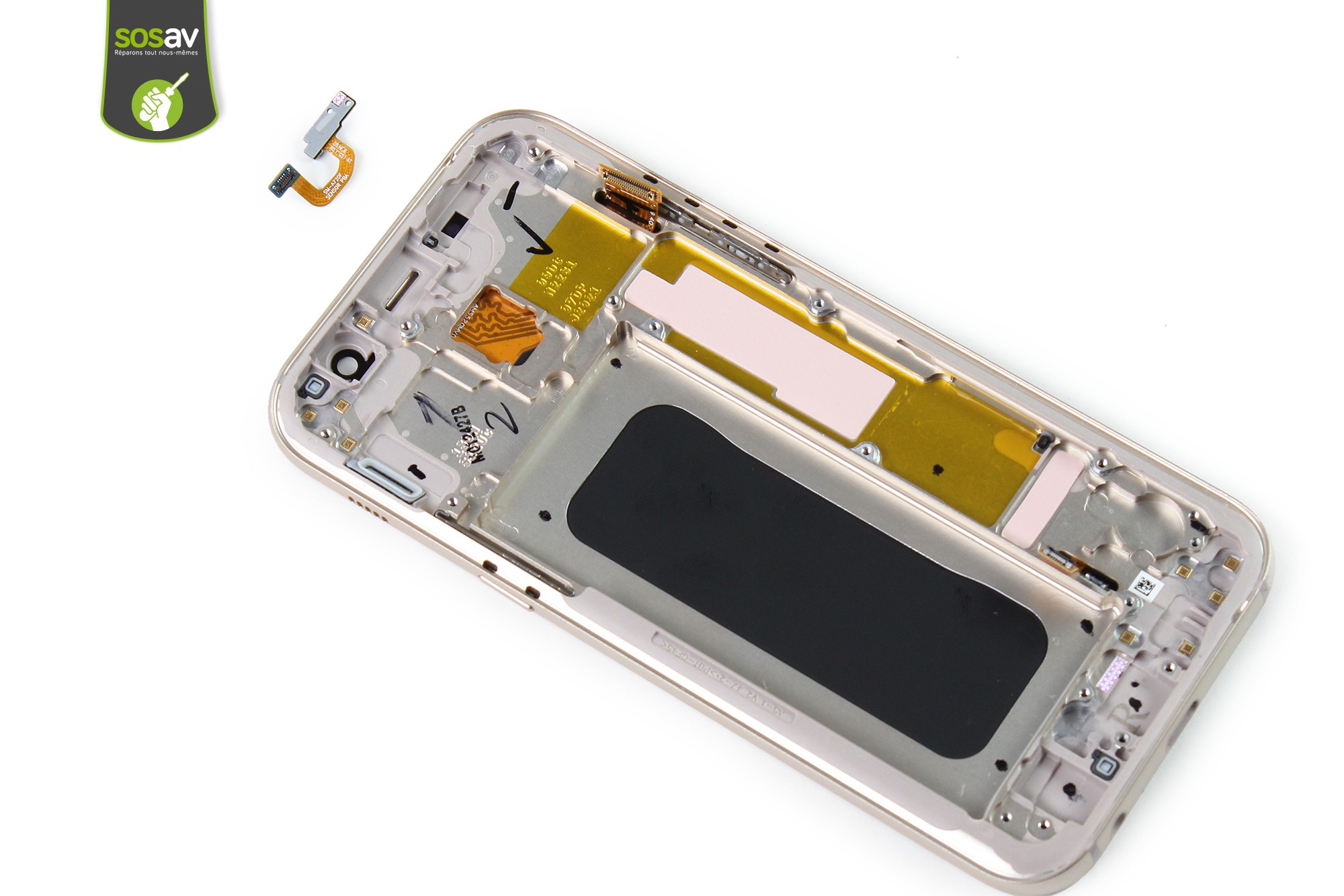

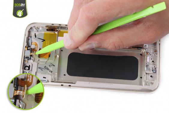

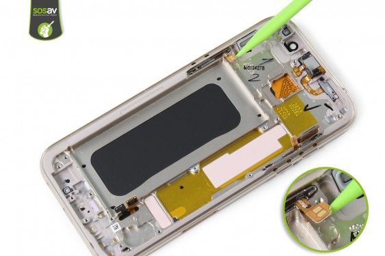

Servez vous ensuite de la pointe de la spatule en nylon afin de décoller la nappe du haut-parleur interne.
Etape 33

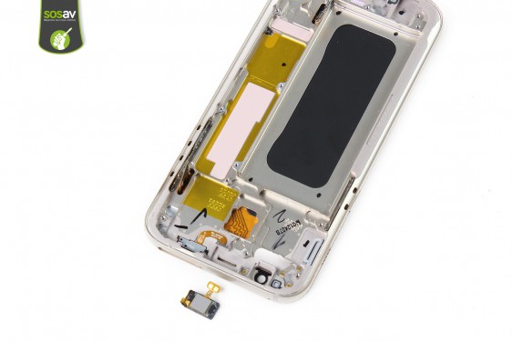

A l'aide de la pince, saisissez le haut-parleur interne et procédez à son retrait.

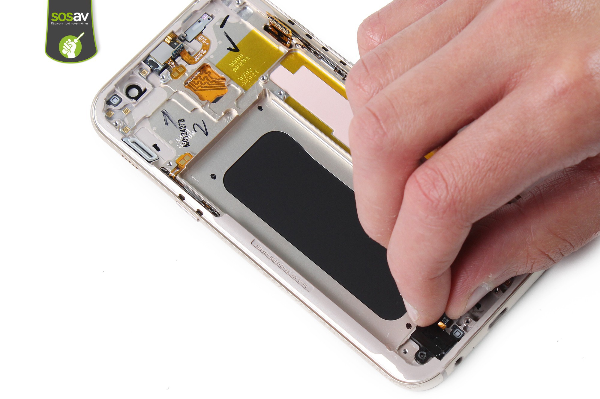

Etape 34
Saisissez puis retirez le capteur proximité grâce à la pince.
Etape 35
L'écran complet Galaxy A5 2017 est désormais démonté.En cas de problème d'affichage, changez l'écran complet Galaxy A5 2017 par un neuf.
