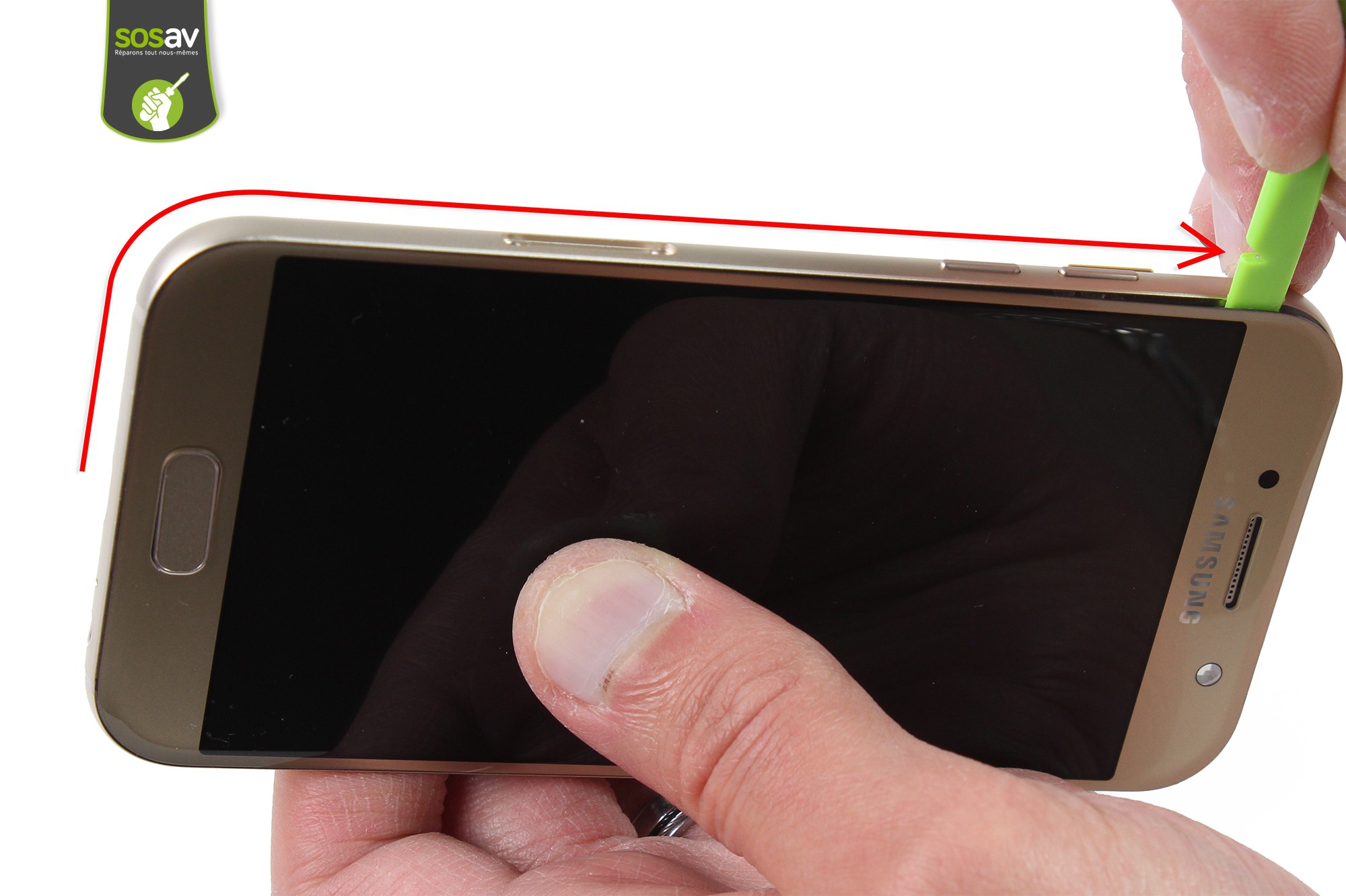

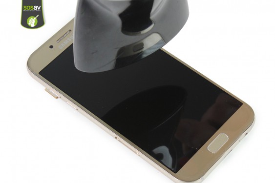

Afin de décoller l'écran, il est nécessaire de le réchauffer durant 3 à 5 minutes à l'aide du sèche-cheveux.L'écran du Galaxy A5 2017 est très solidement collé au châssis. Nous vous suggérons de réchauffer régulièrement l'écran au fur et à mesure des étapes pour plus de simplicité. Soyez très délicats lors du décollement de l'écran, ce dernier étant très fin et, par conséquent, relativement fragile et sensible, le risque de casse est très élevé.
Etape 25

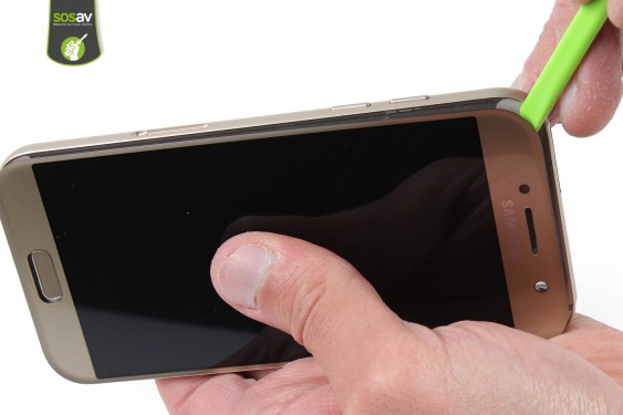

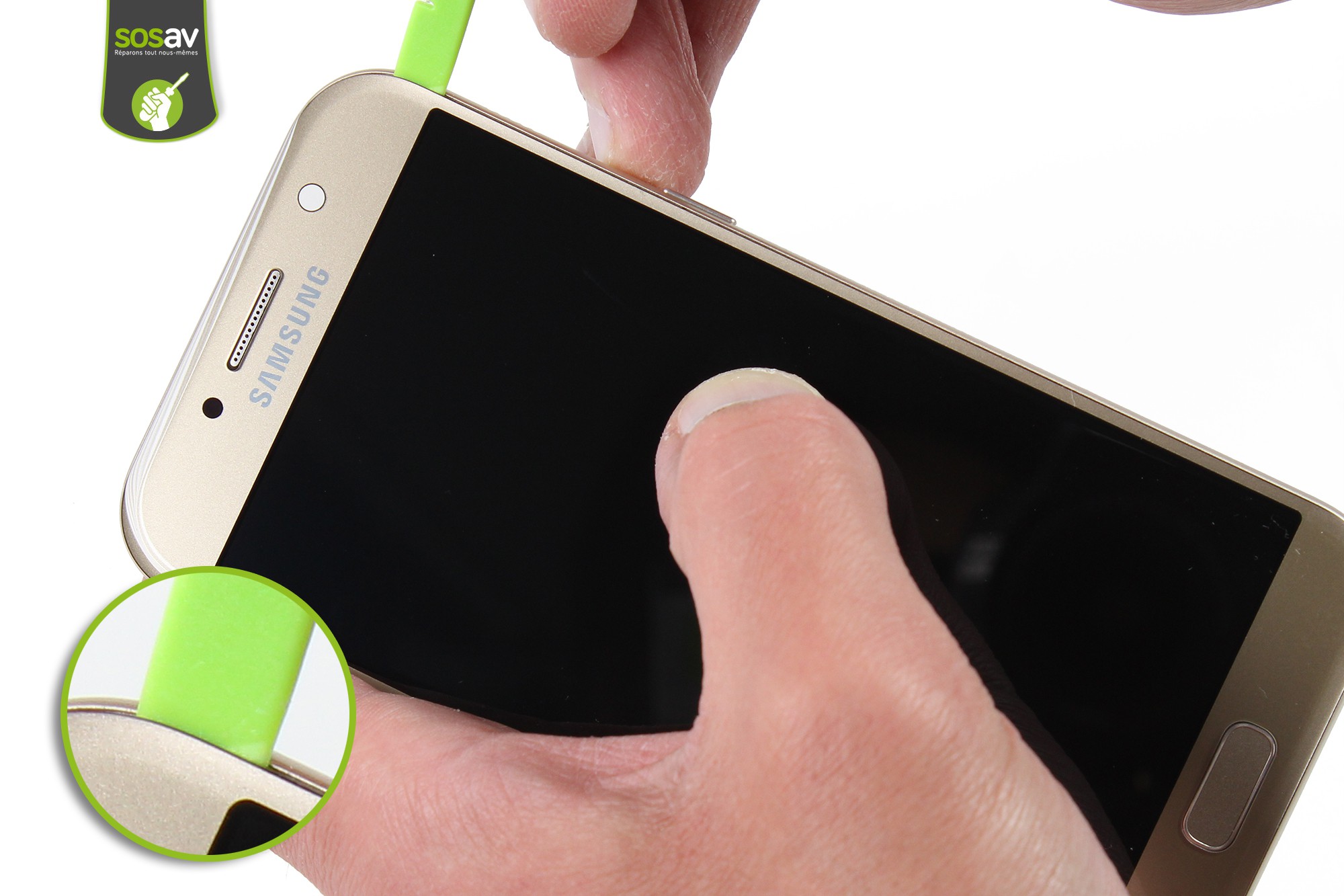

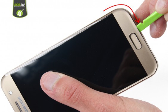

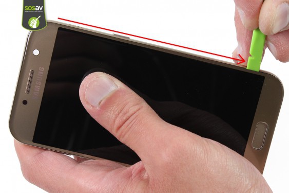

Glissez la spatule en nylon dans l'interstice gauche supérieur châssis-écran comme indiqué sur les photos de cette étape.Prenez votre temps et soyez très délicats.Faites ensuite glisser la spatule vers le bas de l'écran afin de décoller le côté droit puis procédez de même pour la partie basse de l'écran.
Etape 26

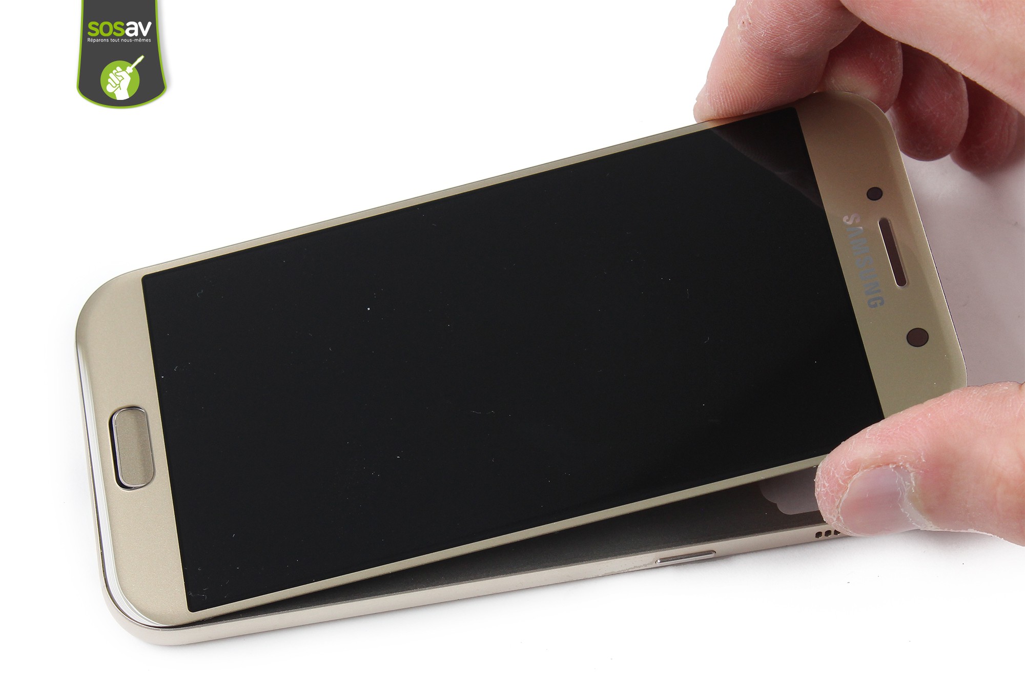

Remontez ensuite du bas de l'écran vers la partie supérieure du côté gauche du téléphone afin de décoller la partie gauche de l'écran.Faites délicatement levier à l'aide de la spatule afin de décoller intégralement l'écran.Cette opération peut parfois être plus longue que prévue en raison de la colle maintenant l'écran au châssis.
Etape 27

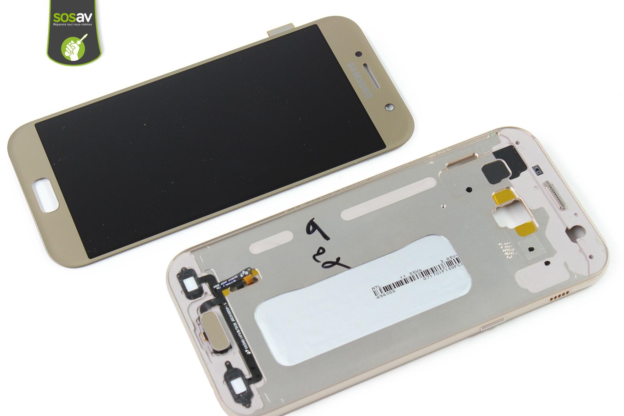

Saisissez puis retirez l'écran.
Etape 28

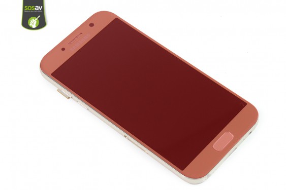

L'écran de votre Galaxy A5 2017 est désormais démonté.

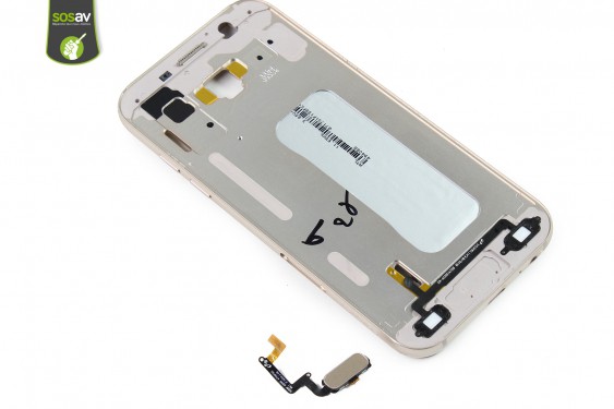

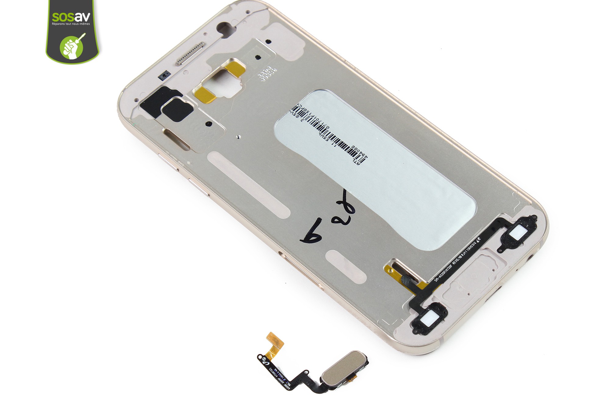

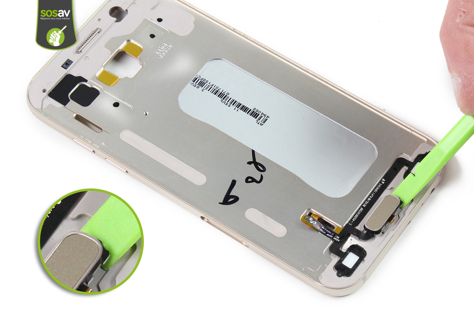

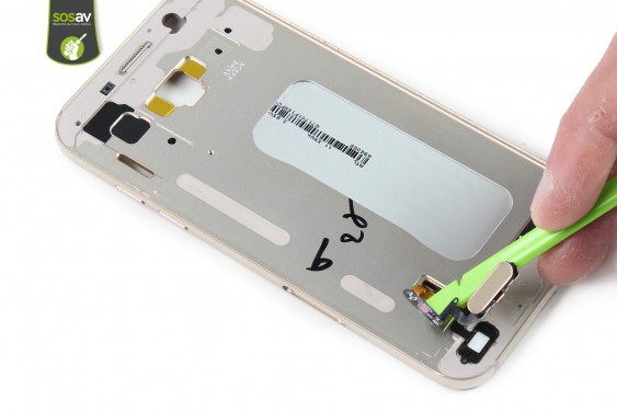

Utilisez la spatule en nylon afin de décoller le bouton home et sa nappe.Procédez à son retrait.
Etape 30
La nappe bouton home Galaxy A5 2017 est désormais démontée.

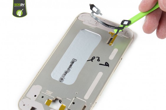

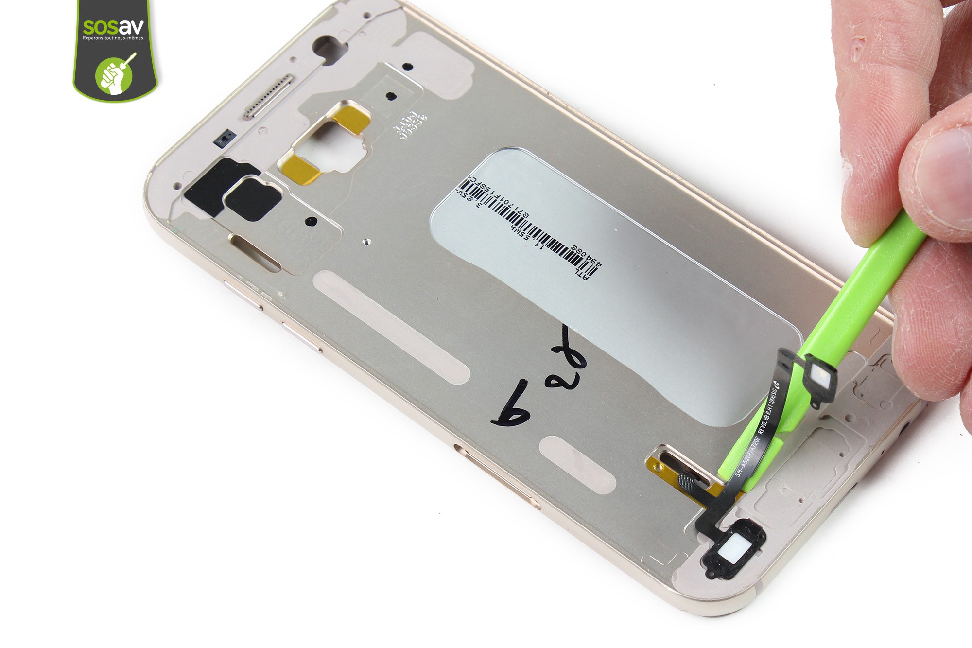

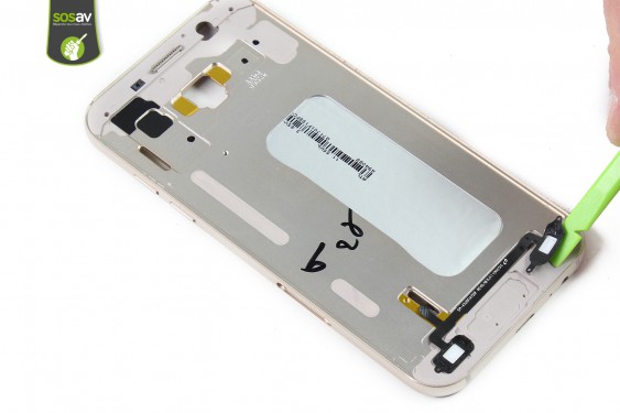

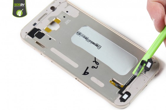

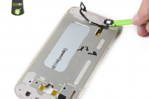

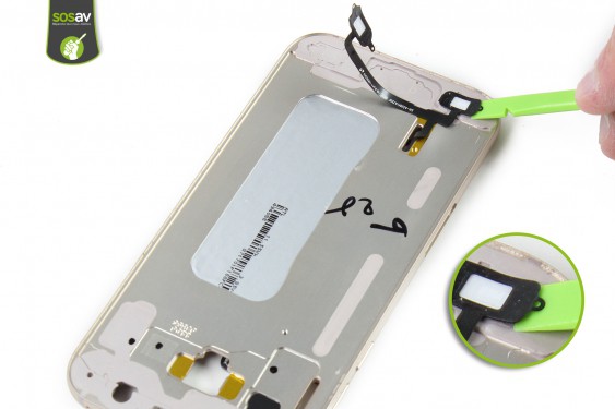

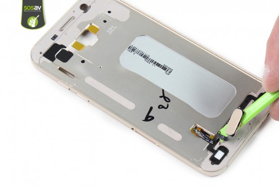

Utilisez la spatule en nylon afin de décoller délicatement la nappe des boutons tactile sur le côté droit.
Etape 32

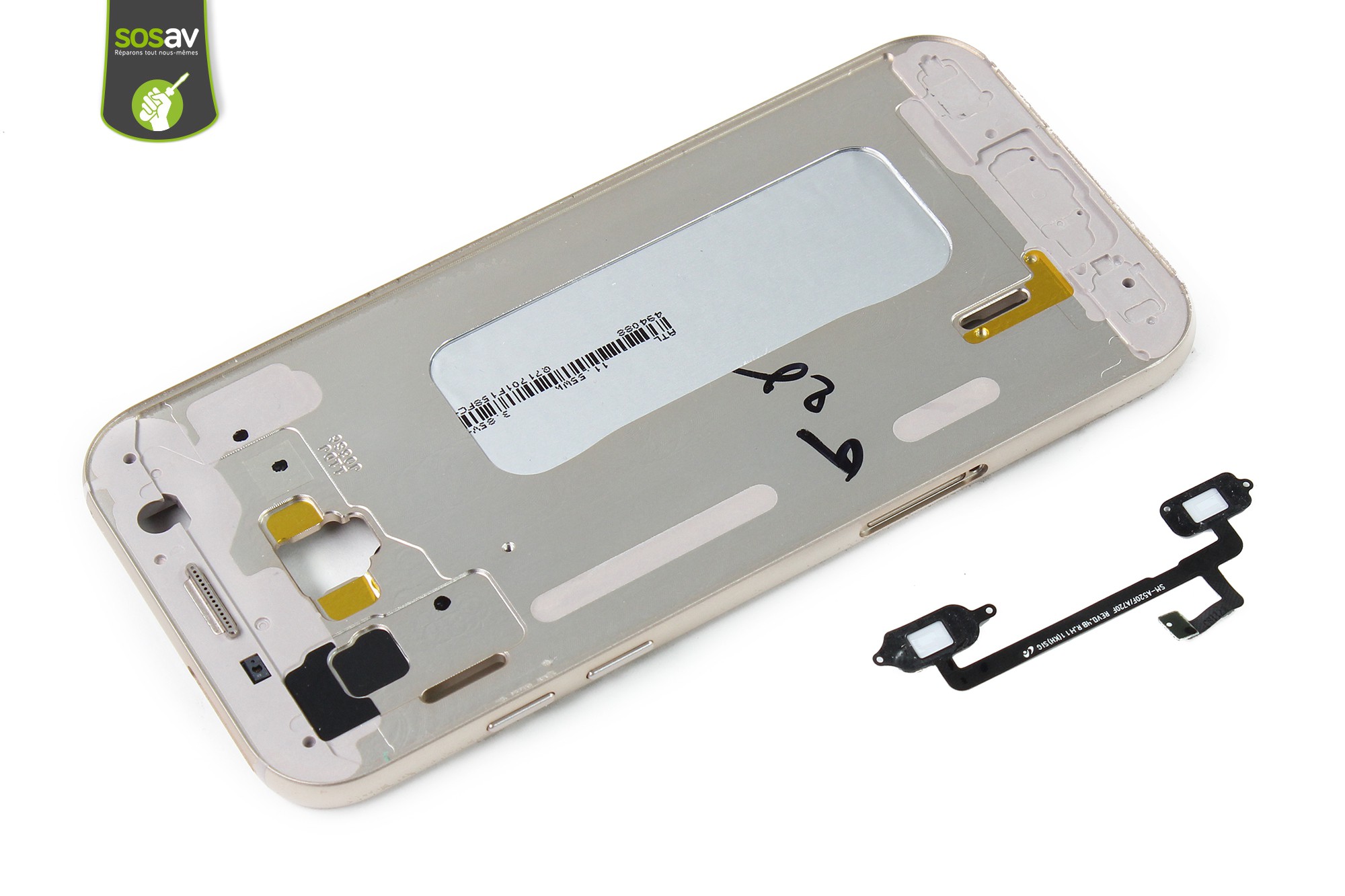

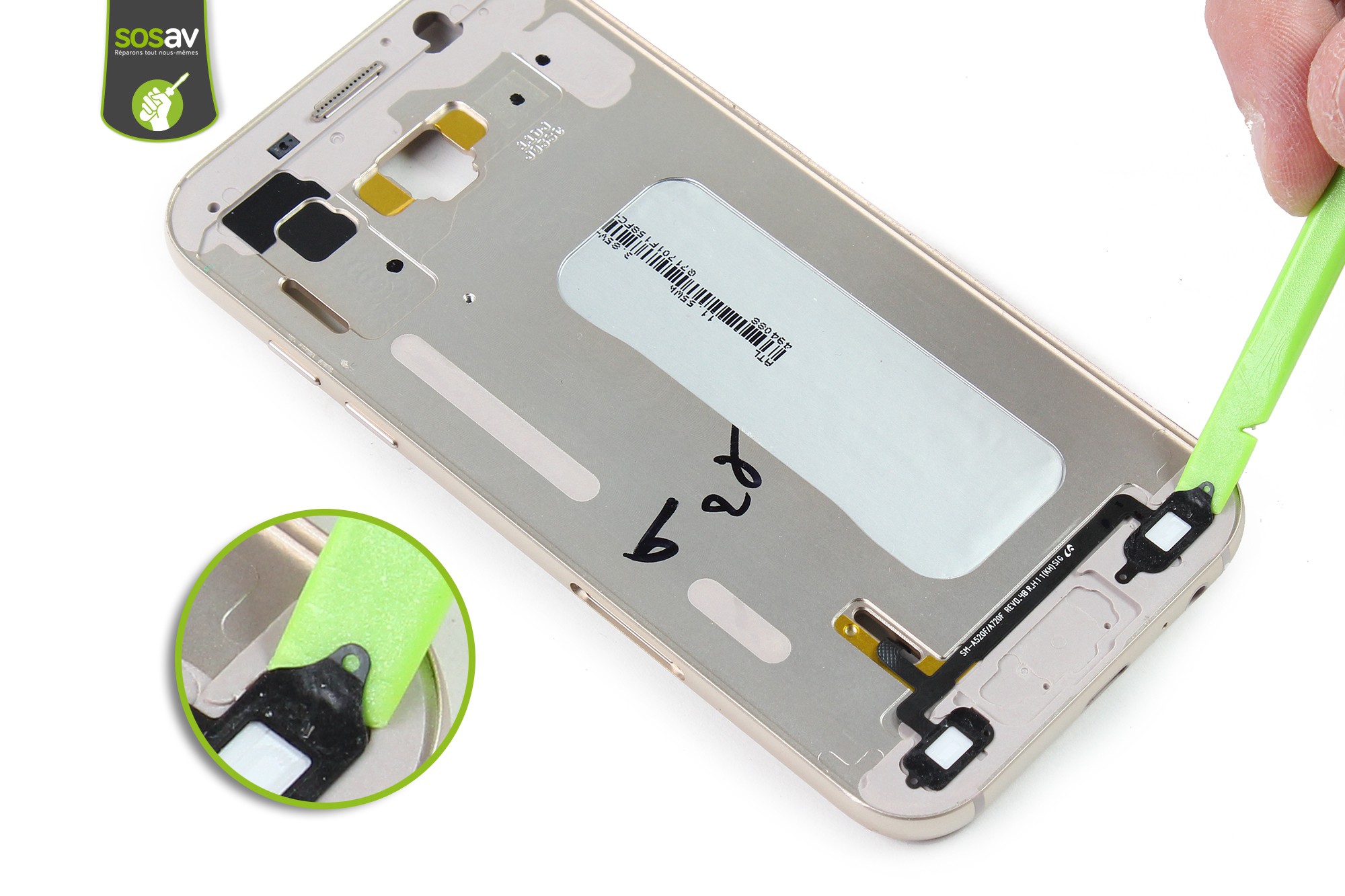

Puis continuez en faisant glisser la spatule vers le centre le côté gauche de la nappe boutons tactiles. Procédez à son retrait.
Etape 33
La nappe boutons tactile de votre Galaxy A5 2017 est désormais démontée.Procédez à son remplacement par une nappe neuve si cela est nécessaire.
