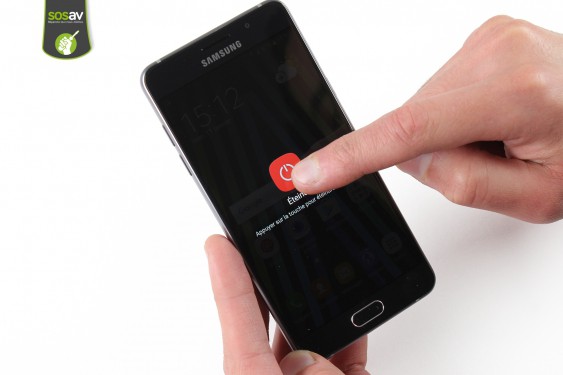

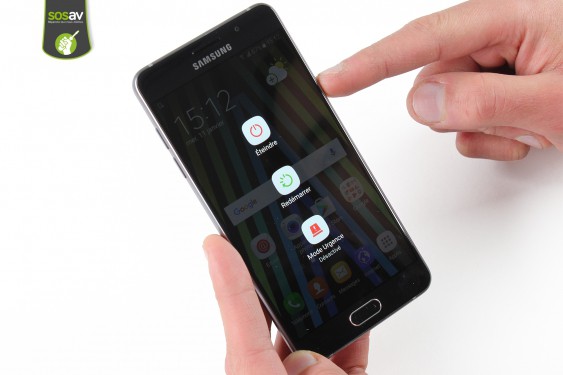

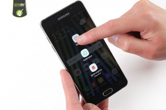

Avant de procéder au changement du connecteur de charge de votre Galaxy A5 2016, il est nécessaire pour des raisons évidentes de sécurité de l'éteindre.Pour ceci, appuyez sur le bouton d'allumage durant quelques secondes puis confirmez l'extinction par "Éteindre".

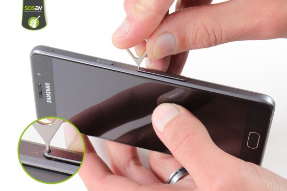

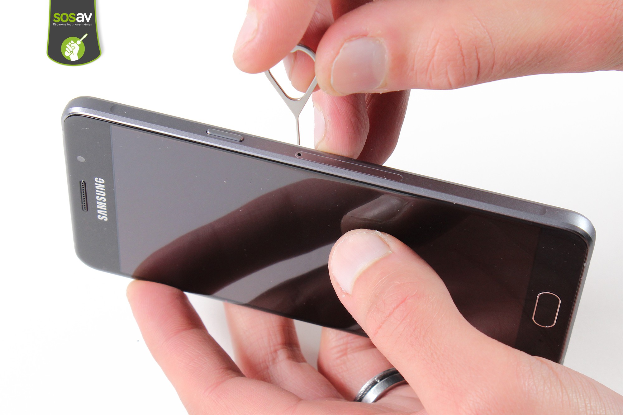

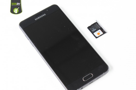

Prenez l'outil d'extraction du tiroir de la carte SIM puis insérez-le dans le trou d'éjection.Saisissez le tiroir puis procédez à son retrait.Le tiroir SIM/MicroSD de votre Galaxy A5 2016 est maintenant retirée.

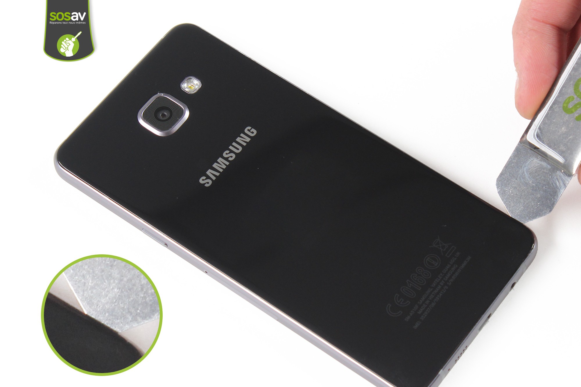

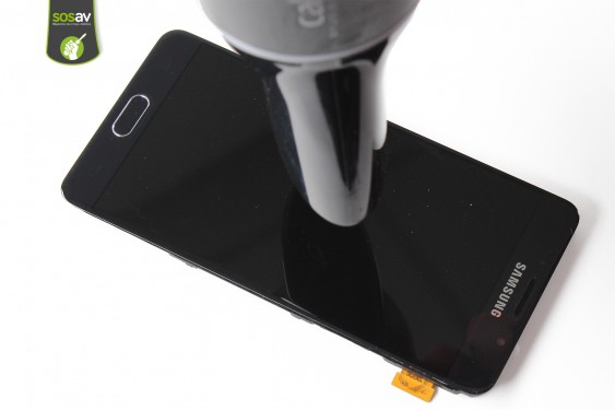

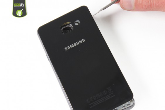

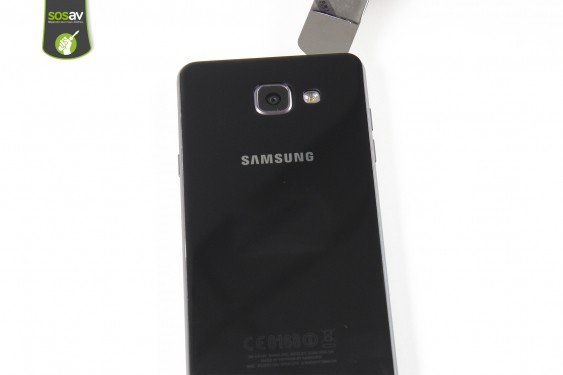

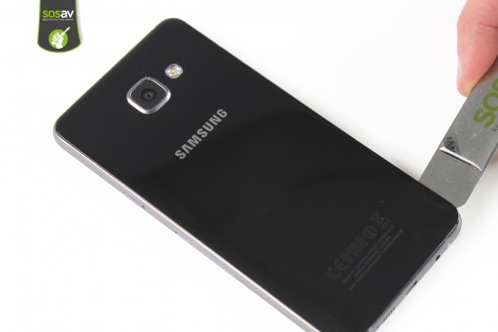

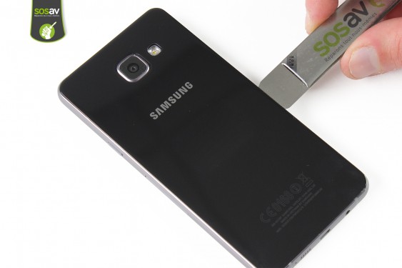

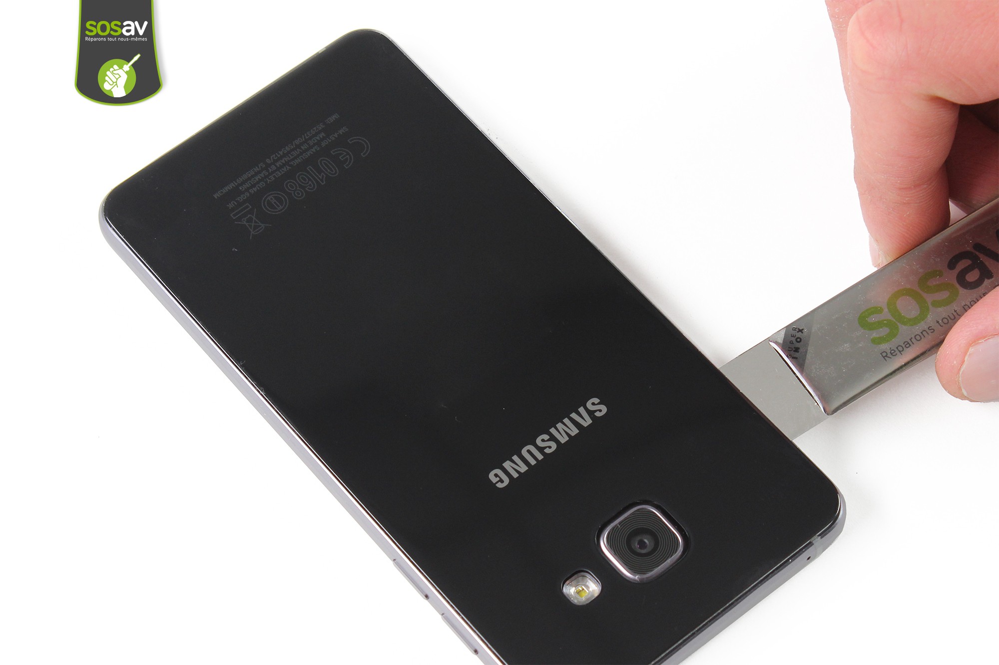

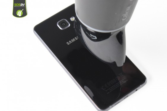

Afin de procéder au retrait de la vitre arrière du téléphone, il est nécessaire de la rechauffer intégralement durant 1 à 2 minutes à l'aide d'un sèche-cheveux.La vitre étant particulièrement bien collée, n'hésitez à rechauffer la façade arrière lors des prochaines étapes, dès qu'une résistance se fait sentir pour ne pas briser la vitre.
Une fois la vitre suffisamment chauffée, insérez une spatule iSesamo dans l'interstice inférieur droit du téléphone, puis remontez délicatement vers le haut afin de décoller le côté droit de la vitre.

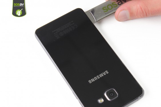

Procédez de même pour la partie supérieure de la vitre.

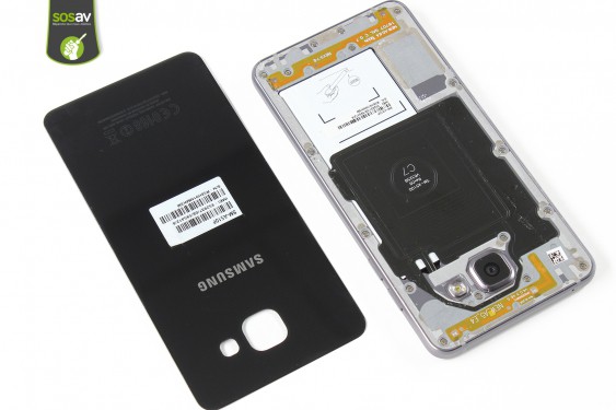

Terminez enfin par le côté gauche de la vitre.Une fois cette dernière décollée, soulevez-la délicatement puis procédez à son retrait du téléphone.La vitre arrière de votre Galaxy A5 2016 est désormais démontée.

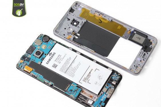

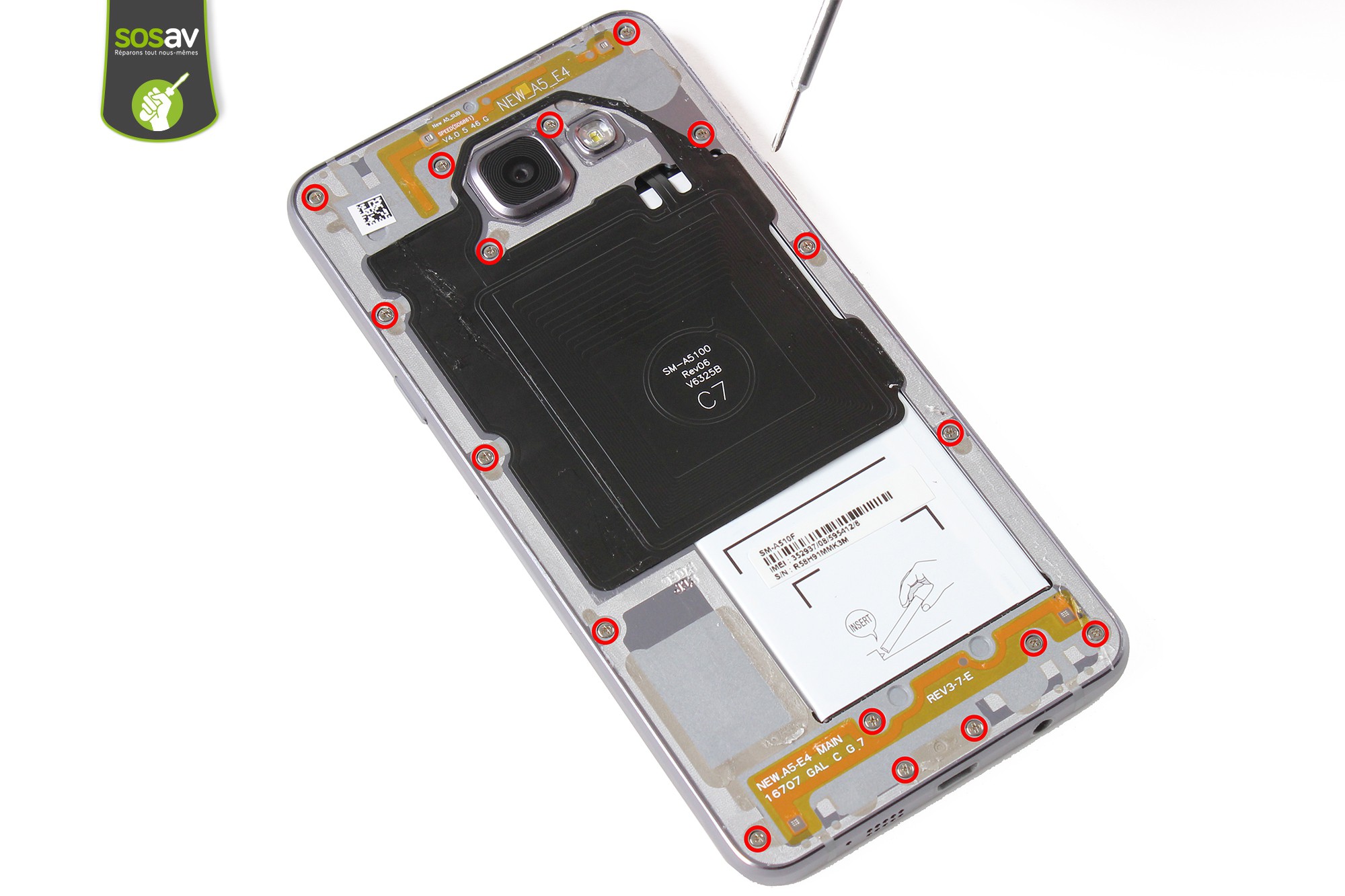

Utilisez un tournevis cruciforme afin de dévisser les 17 vis servant à maintenir le châssis externe sur le téléphone.

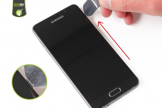

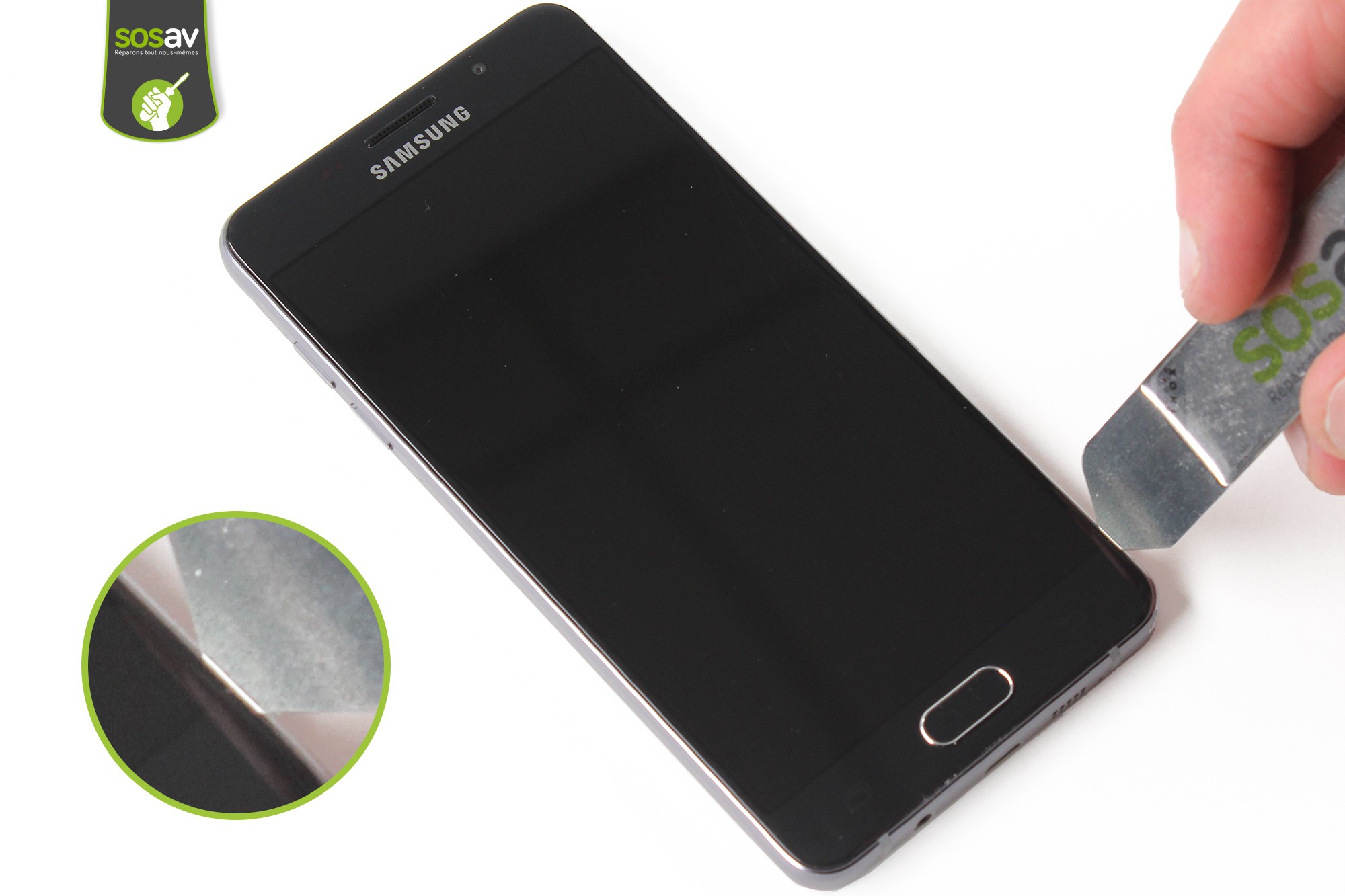

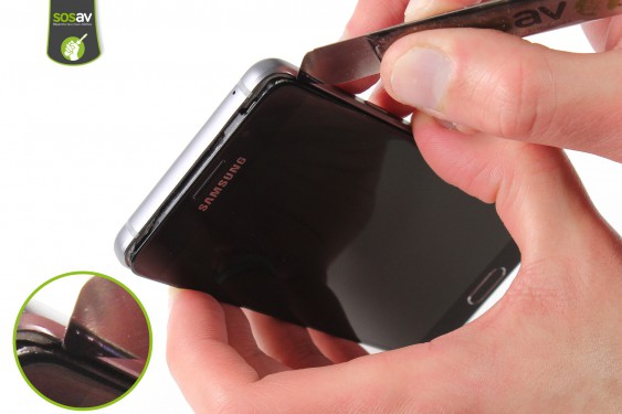

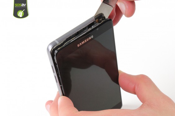

Insérez la spatule iSesamo dans l'interstice droit du téléphone puis faites-la glisser vers le haut afin de décoller le joint.

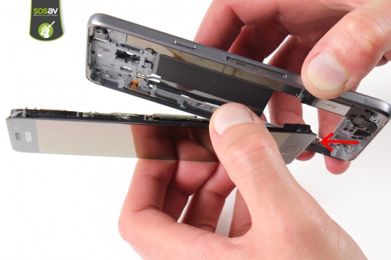

Au niveau de l'angle supérieur droit, faites très délicatement levier à l'aide de la spatule iSesamo afin de décoller le châssis complet du reste du téléphone.Procédez ensuite au retrait du châssis en veillant à sortir l'écran en glissant vers le haut (cf flèche d'indication sur la photo numéro 3 de cette étape).Le châssis externe complet de votre Galaxy A5 2016 est désormais démonté.

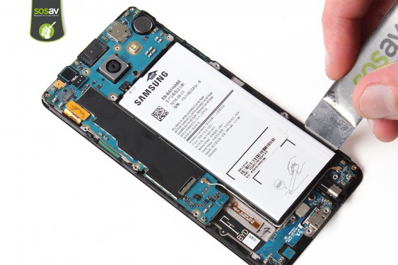

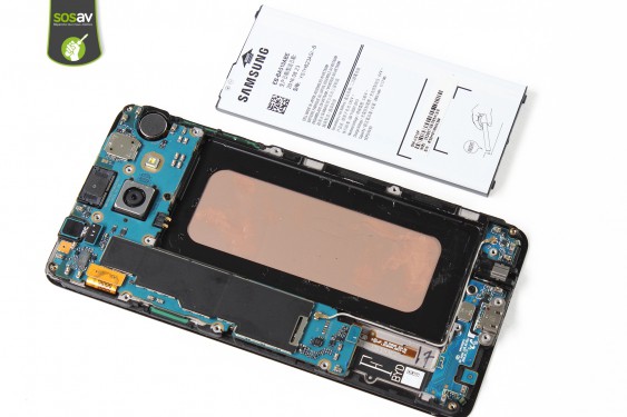

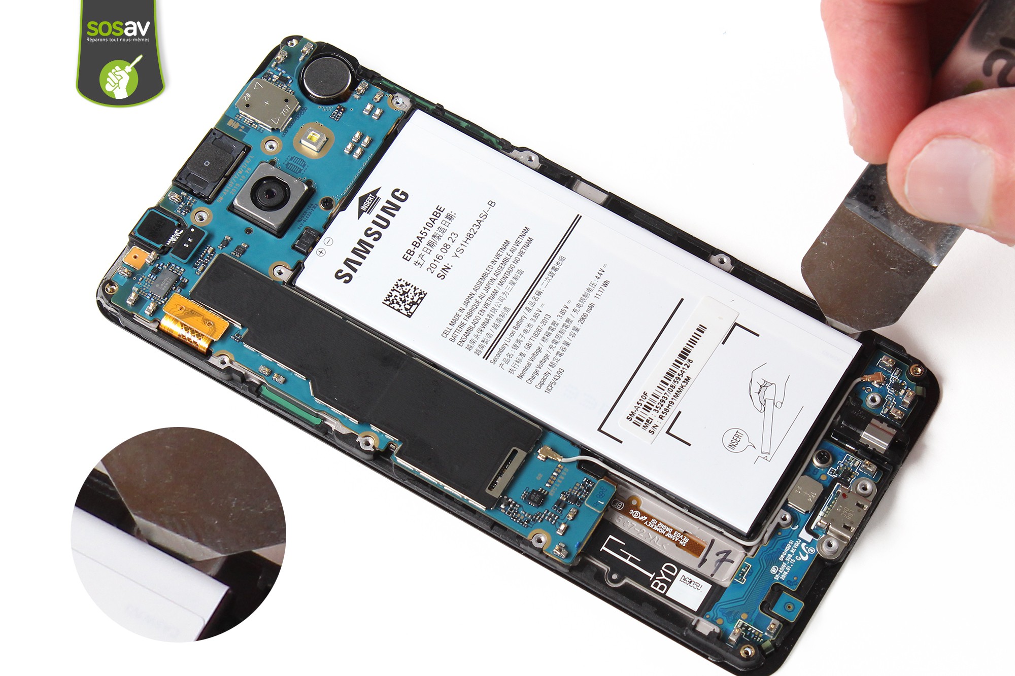

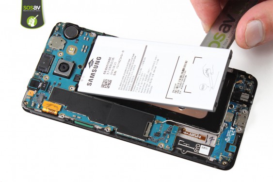

Glissez la spatule iSesamo dans l'interstice inférieur droit au niveau de la batterie puis faites levier afin de soulever la batterie.Procédez ensuite à son retrait.La batterie peut parfois être fermement collée au châssis. Soyez délicats lors de cette opération afin de ne rien endommager !La batterie de votre Galaxy A5 2016 est désormais démontée.

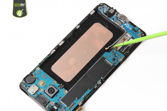

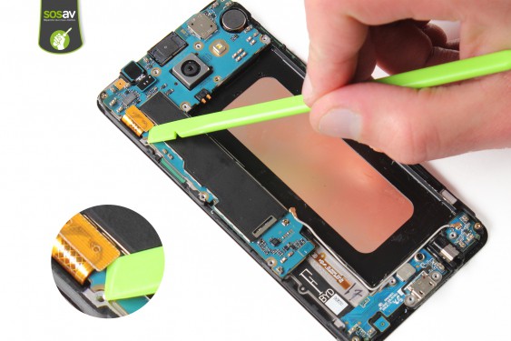

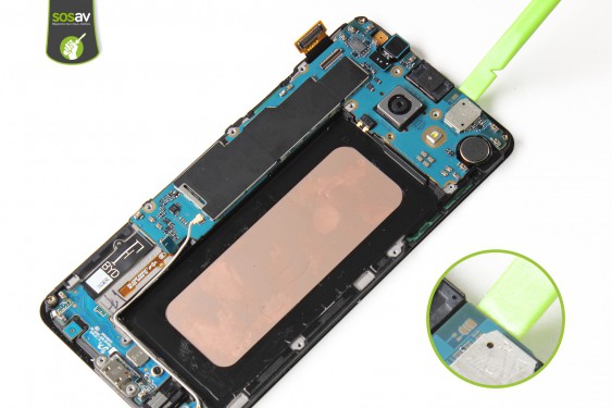

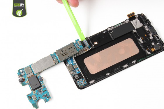

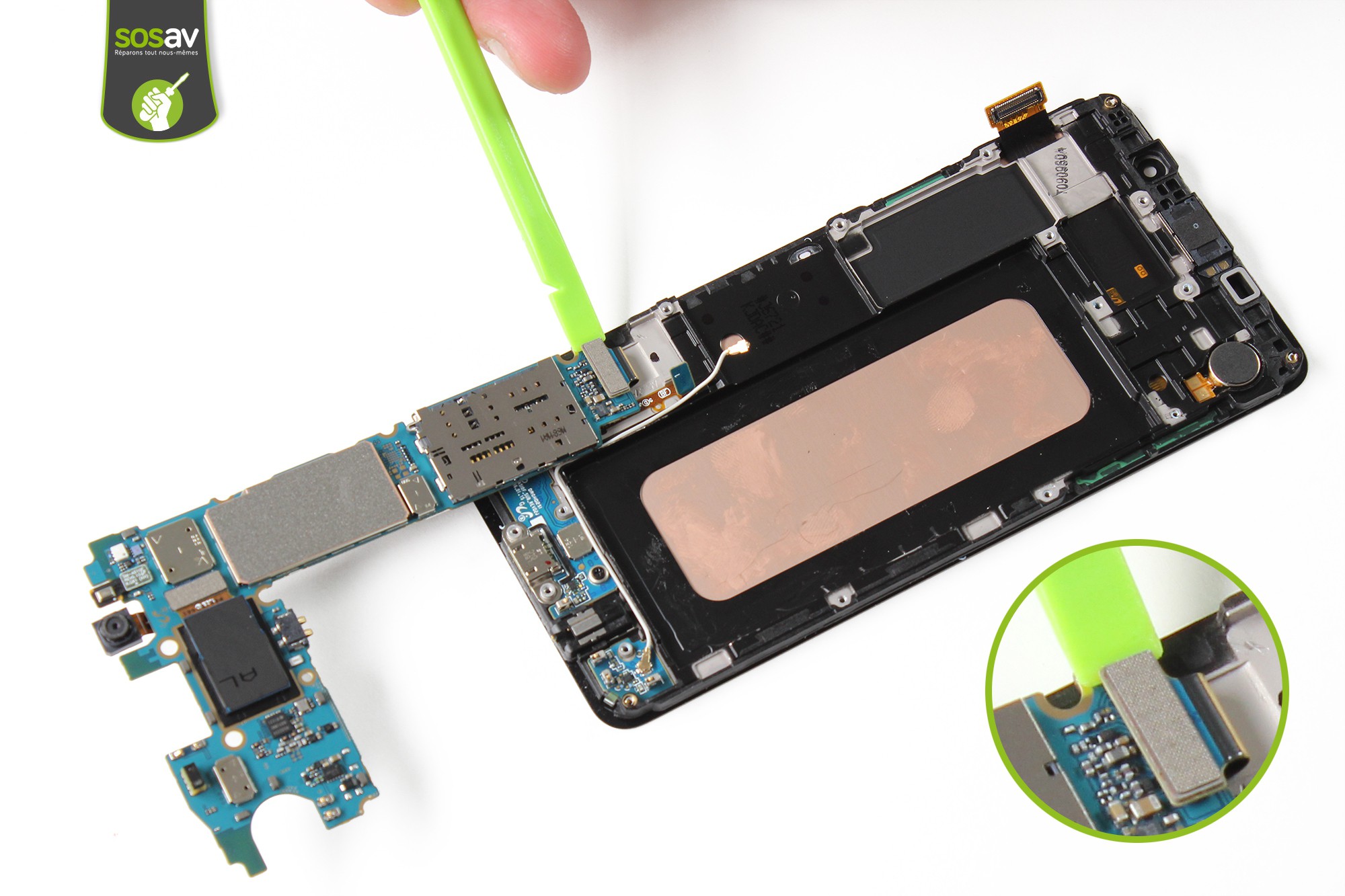

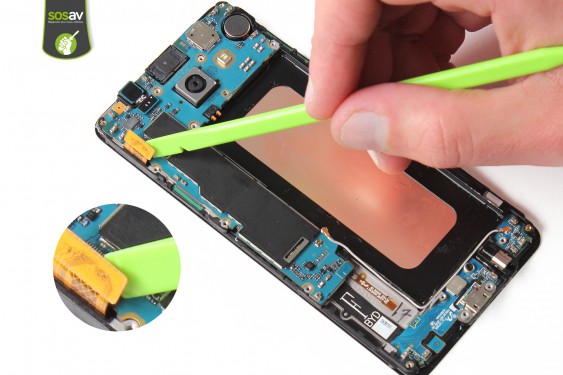

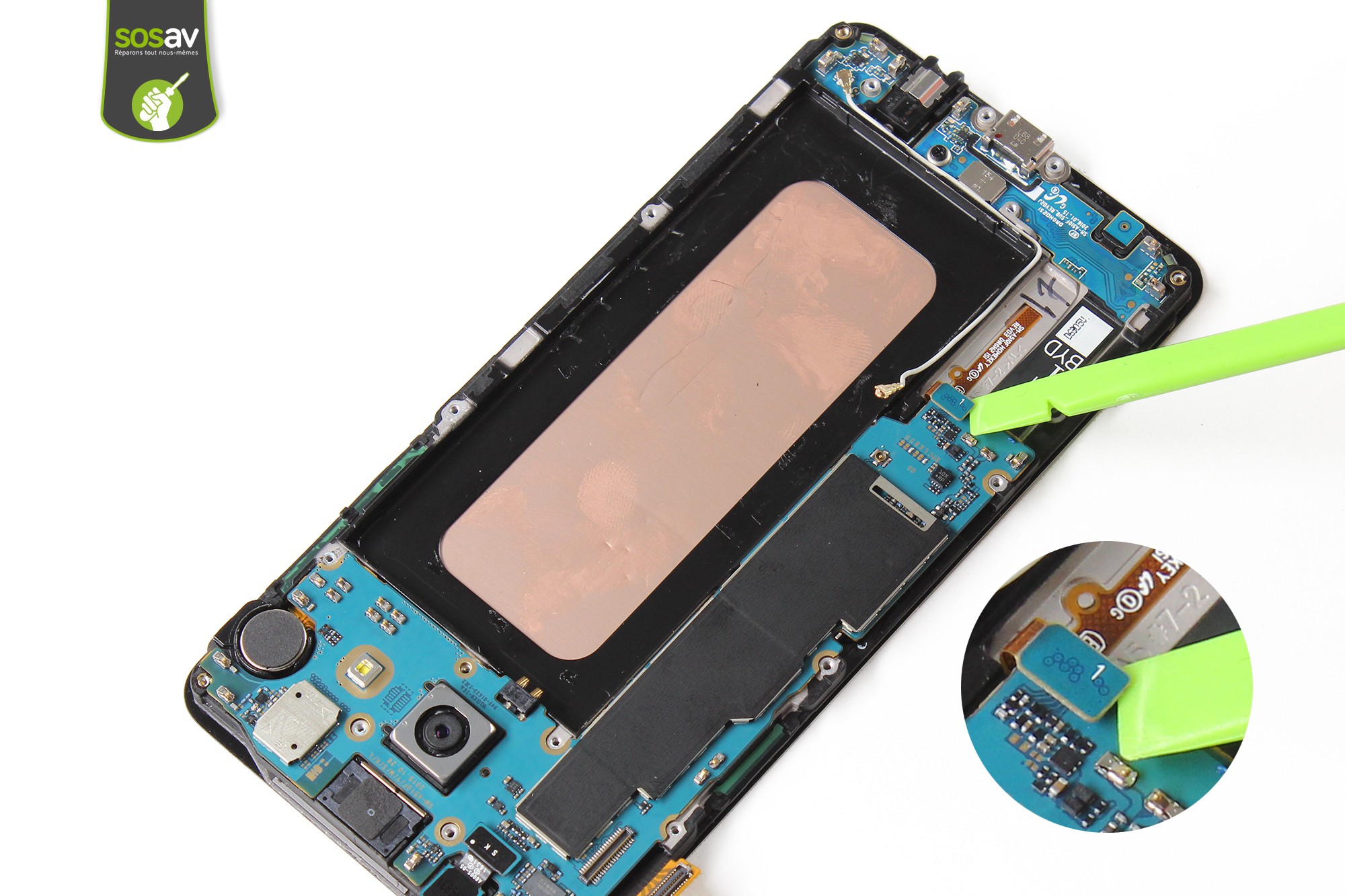

A l'aide de la pointe de la spatule en nylon, déconnectez le câble d'interconnexion côté carte mère.

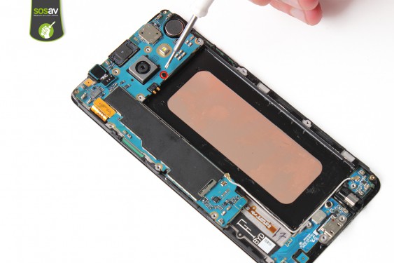

Reprenez le tournevis cruciforme pour dévisser la vis entourée en rouge servant à maintenir la carte mère sur le châssis principal.

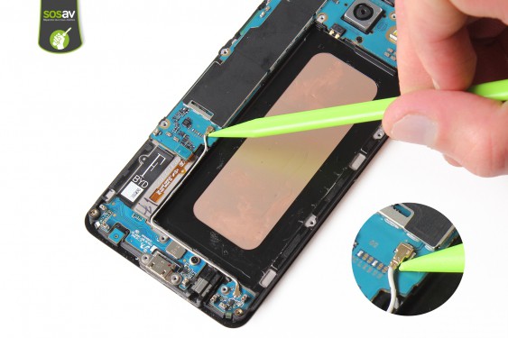

Utilisez ensuite la spatule en nylon pour déconnecter la nappe de l'écran.
Avec la spatule en nylon, déconnectez le bouton home.

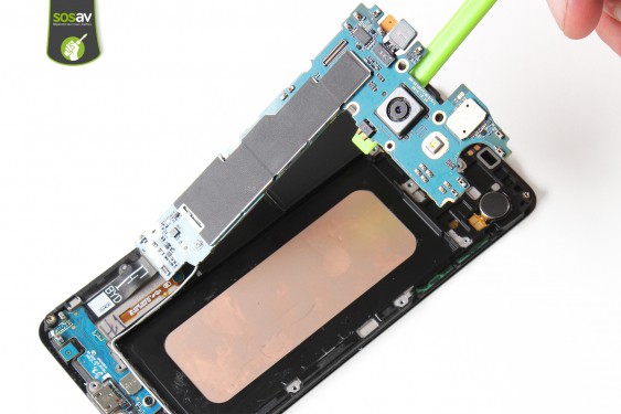

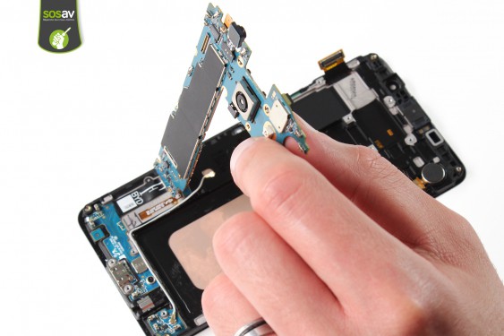

Servez-vous de la spatule en nylon pour soulever la carte mère puis saisissez et retournez-la à l'envers, sans la retirer.Attention, la carte mère est toujours retenue par une nappe !
Déconnectez le connecteur de charge puis retirez la carte mère.

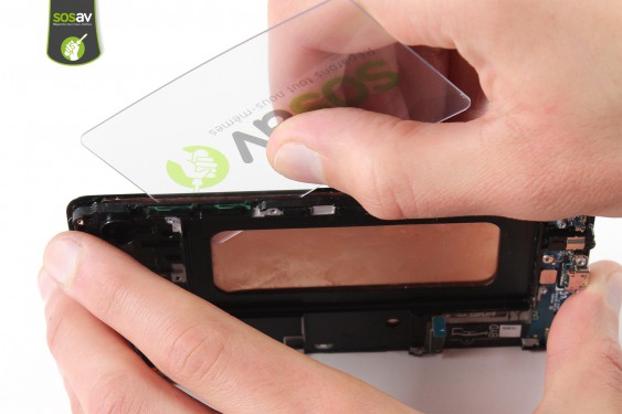

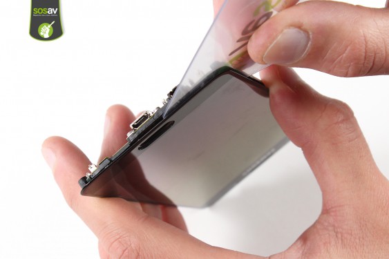

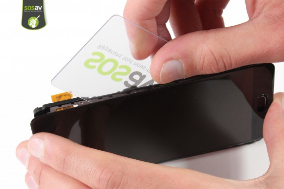

Afin de décoller l'écran, il est nécessaire de le réchauffer durant 3 à 5 minutes à l'aide du sèche-cheveux.L'écran du Galaxy A5 2016 est très solidement collé au châssis. Nous vous suggérons de réchauffer régulièrement l'écran au fur et à mesure des étapes pour plus de simplicité. Soyez très délicats lors du décollement de l'écran, ce dernier étant très fin et par conséquent, relativement fragile et sensible, le risque de casse est très élevé.

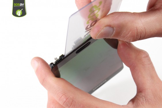

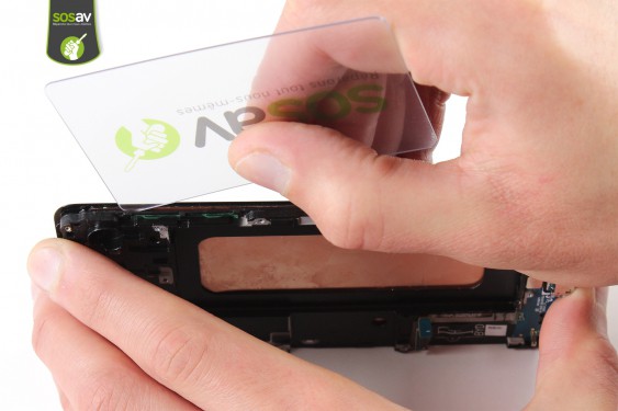

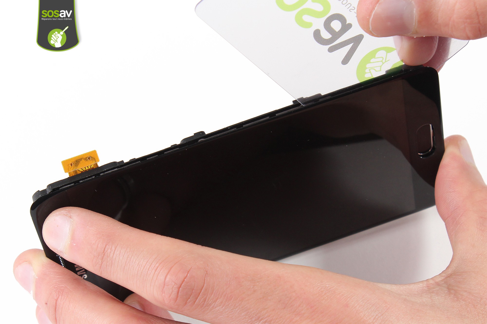

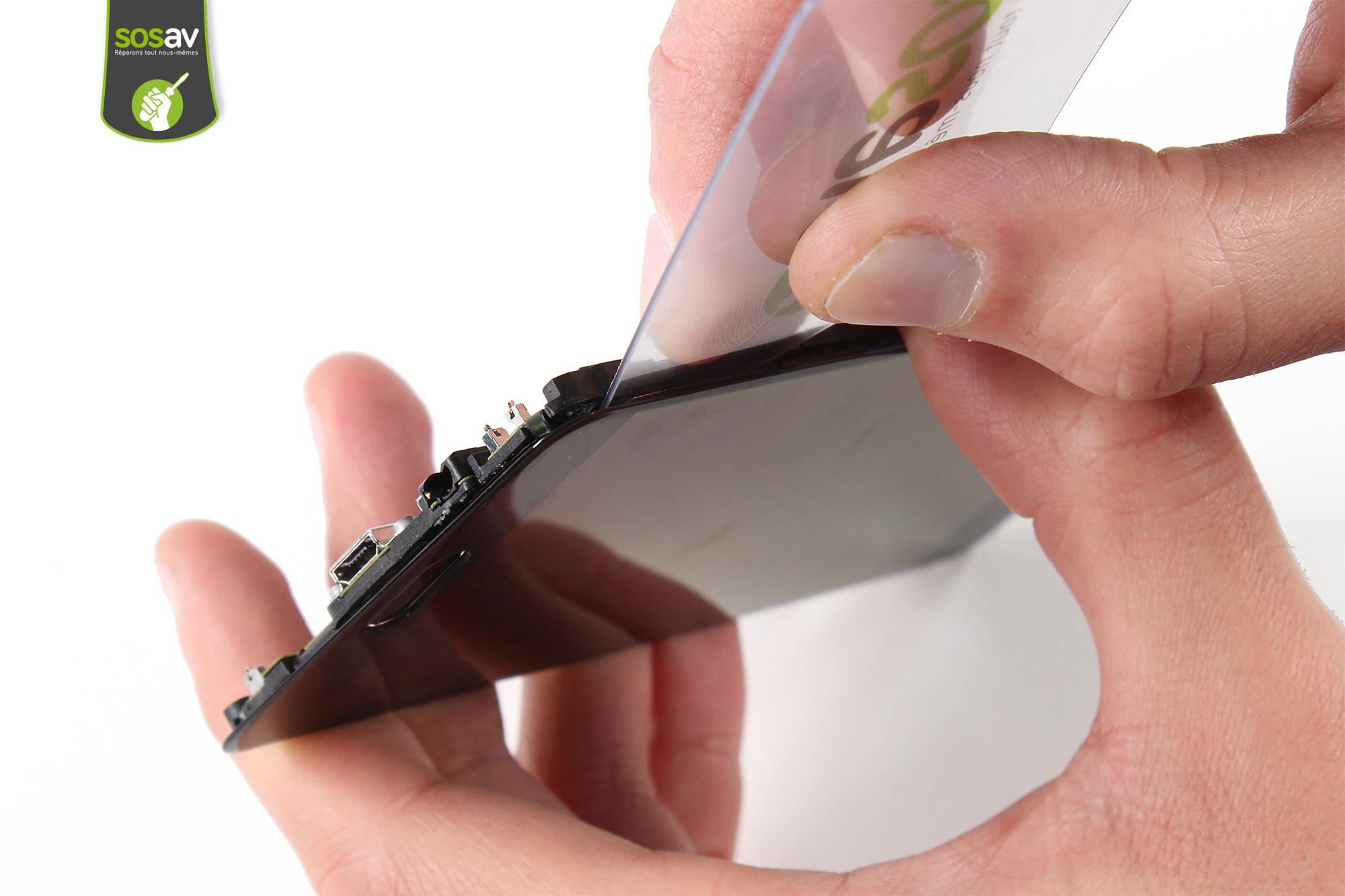

Glissez une carte en plastique dans l'interstice gauche châssis-écran comme indiqué sur les photos de cette étape.Prenez votre temps et soyez très délicats.

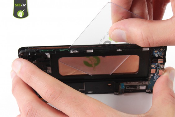

Poursuivez à l'aide de la carte en plastique en décollant la partie inférieure de l'écran.Les nappes des boutons tactiles sont situées sous l'écran. Veillez à ne pas les arracher au moment du décollement.

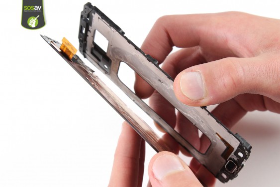

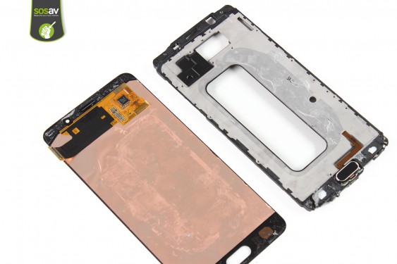

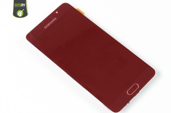

Poursuivez le décollement de l'écran en faisant glisser la carte plastique du côté droit.N'allez pas jusqu'au bout afin de ne pas endommager la nappe de liaison de l'écran.Saisissez l'écran puis procédez à son ouverture à la manière d'un livre.L'écran de votre Galaxy A5 2016 est désormais séparé de son châssis.

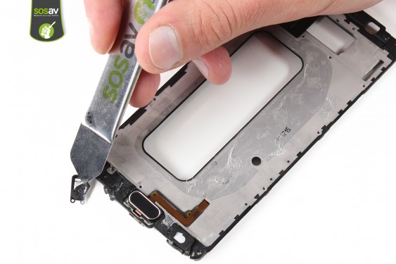

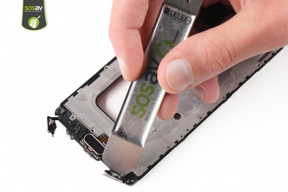

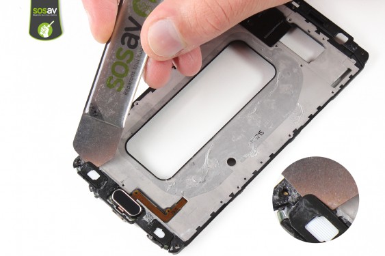

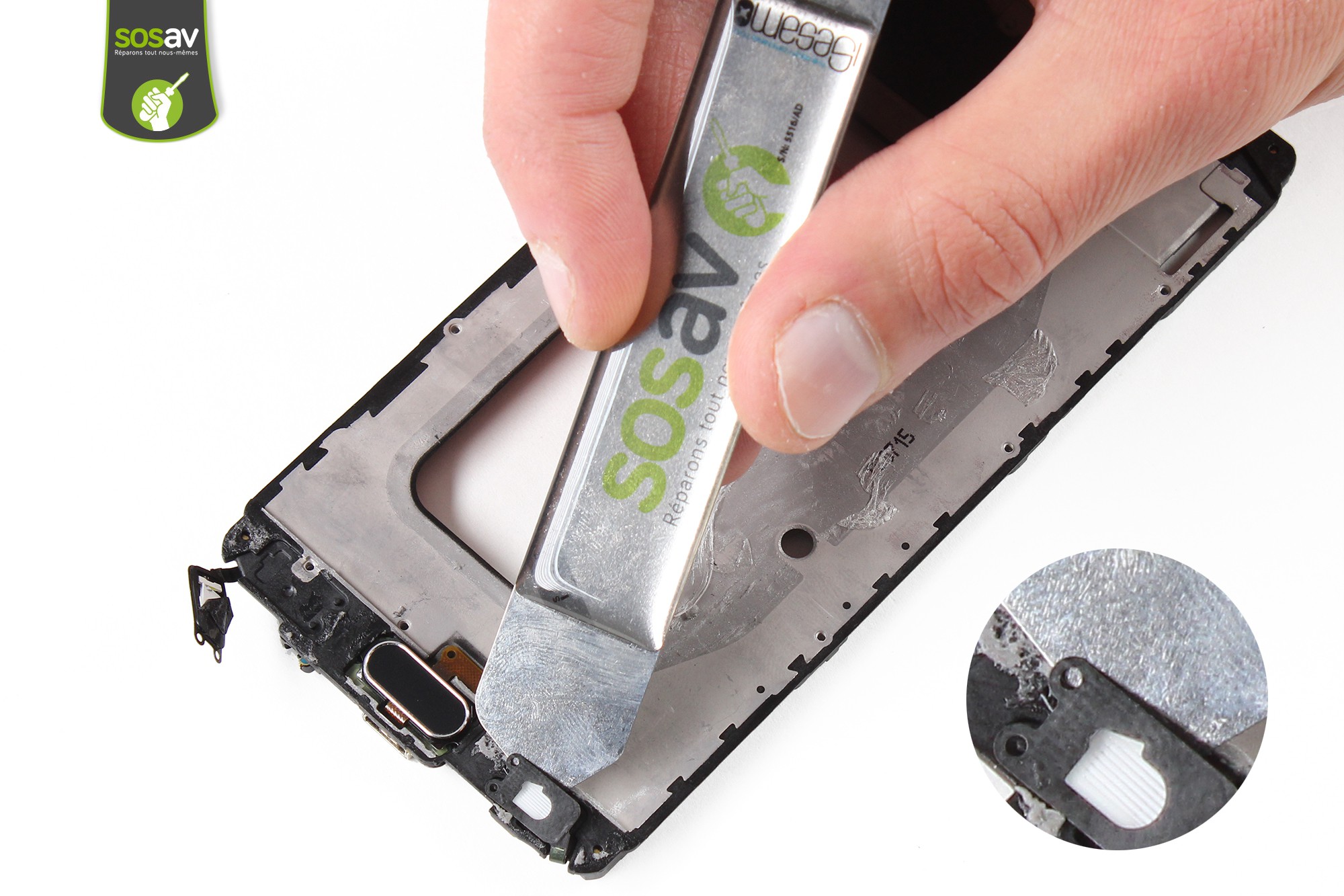

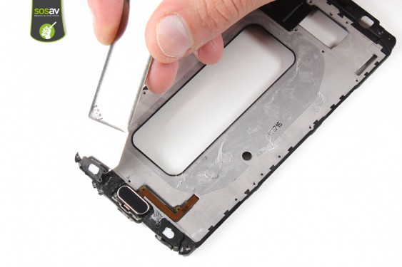

Utilisez le sèche cheveux afin de réchauffer durant 15-20 secondes les boutons tactiles.Décollez ensuite délicatement à l'aide de la spatule iSesamo le bouton tactile gauche.
Répétez l'opération sur le bouton tactile droit.

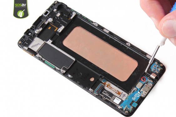

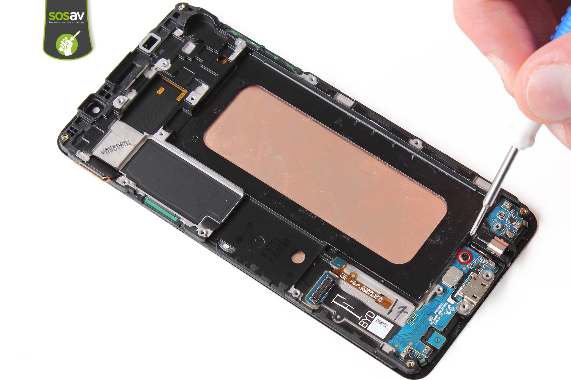

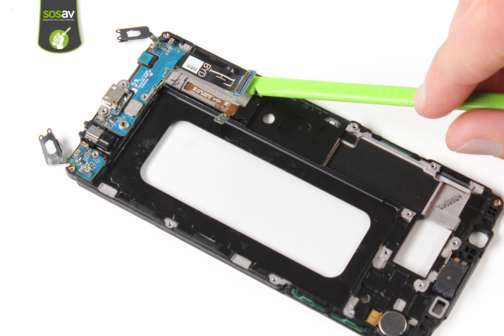

Dévissez la vis entourée en rouge servant à maintenir le connecteur de charge à l'aide d'un tournevis cruciforme.
Etape 24

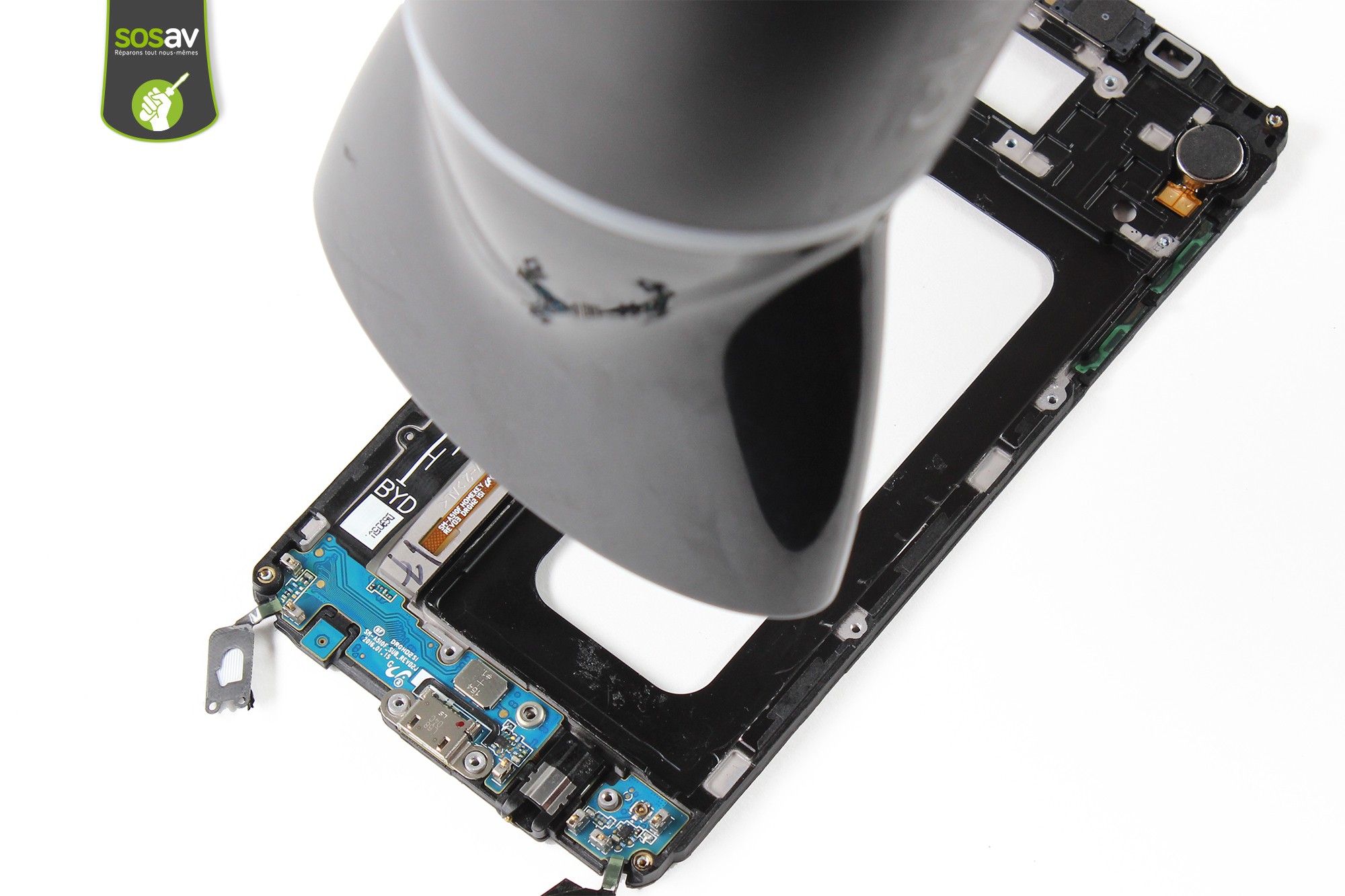

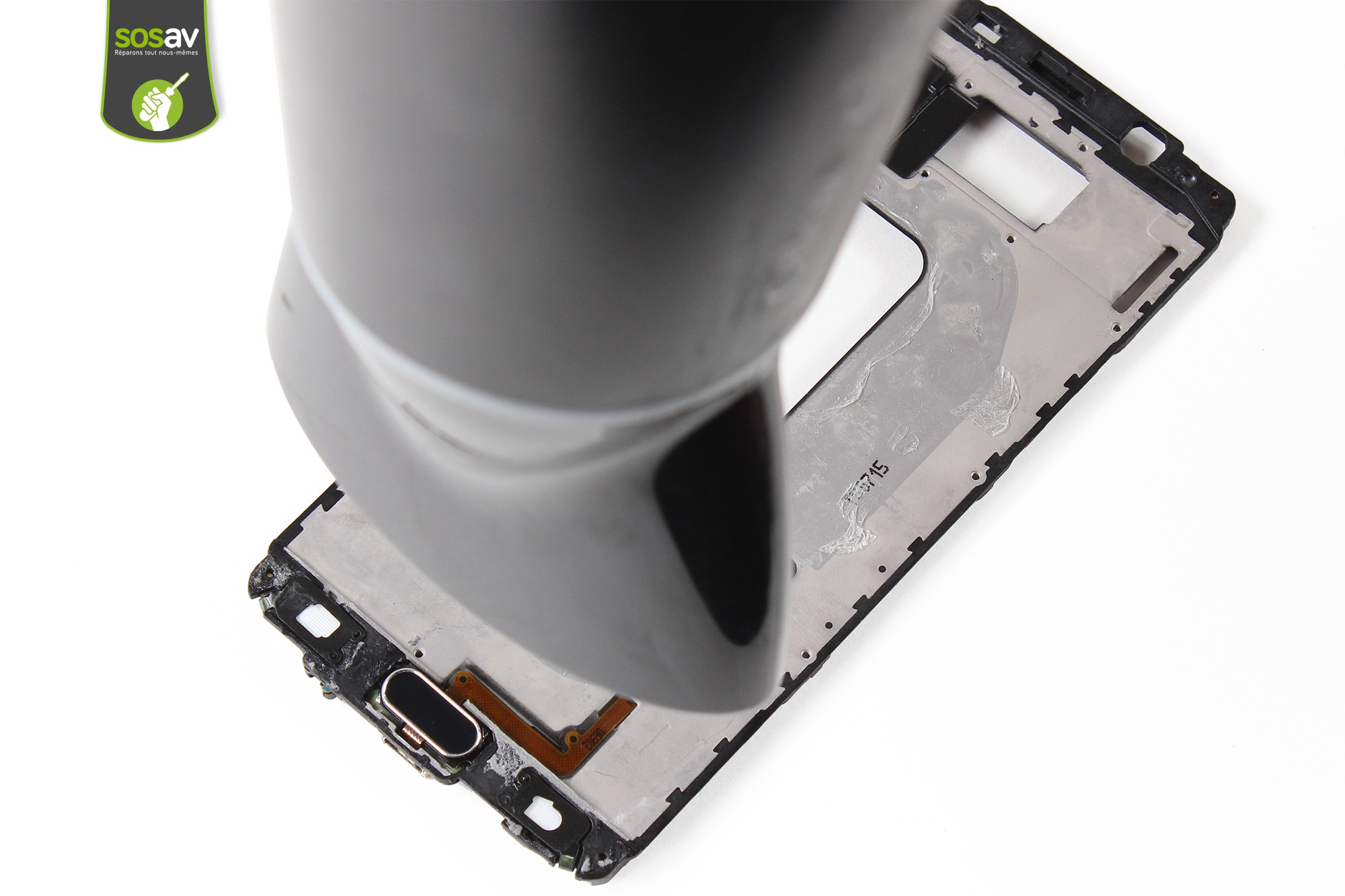

Utilisez le sèche-cheveux pour chauffer durant 10 à 15 secondes le connecteur de charge.
Etape 25

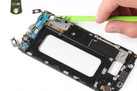

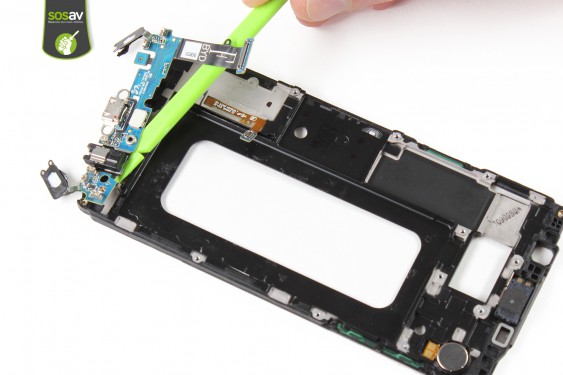

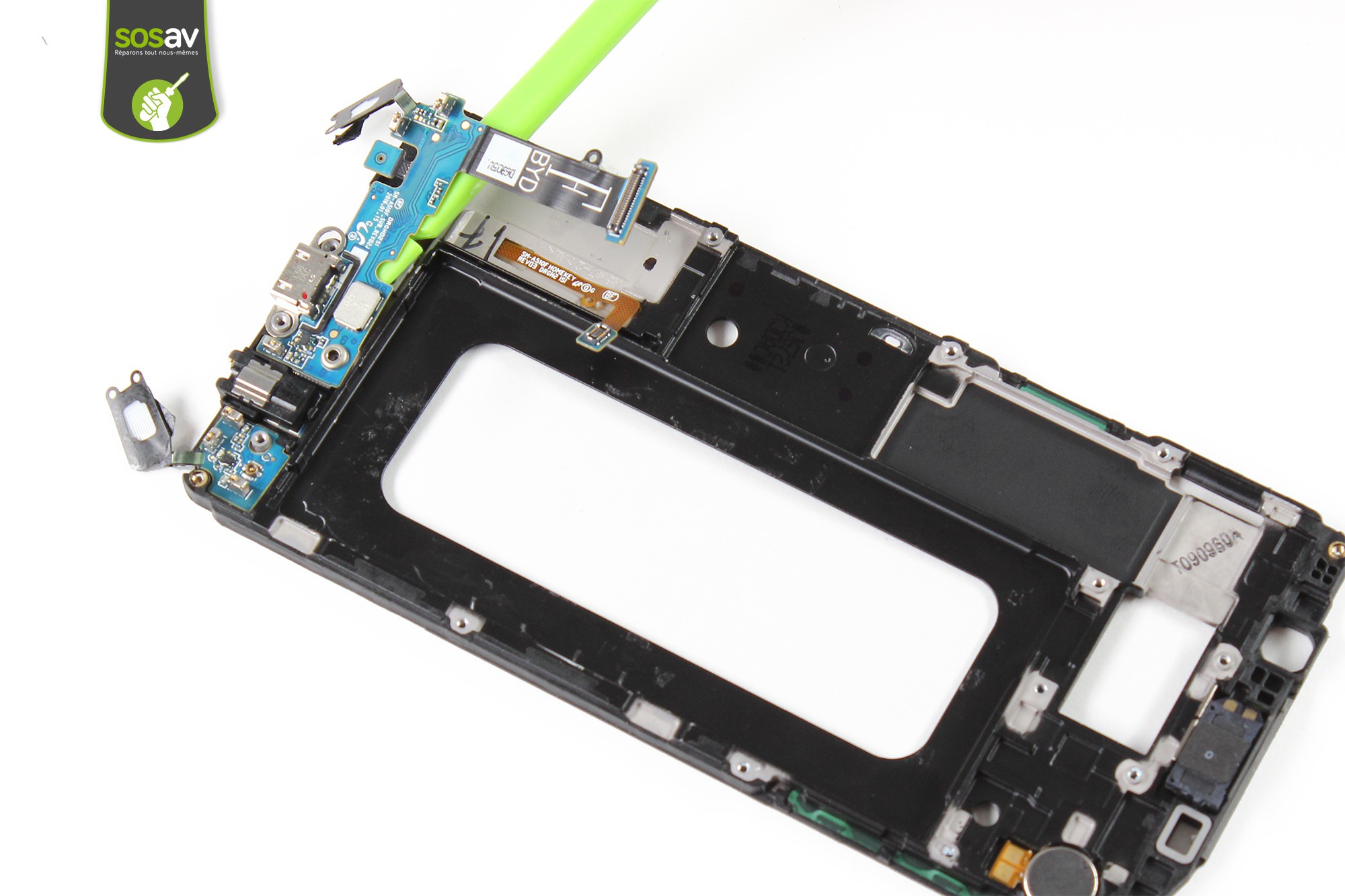

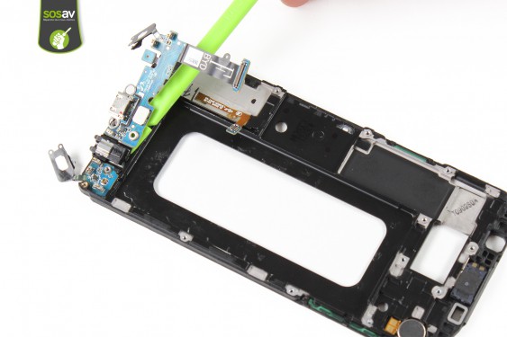

Décollez ensuite la partie droite du connecteur de charge à l'aide de la spatule en nylon.
Etape 26

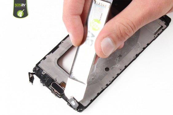

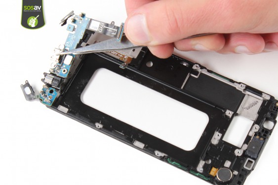

Continuez à décoller le connecteur de charge puis retirez-le avec la pince.
Etape 27

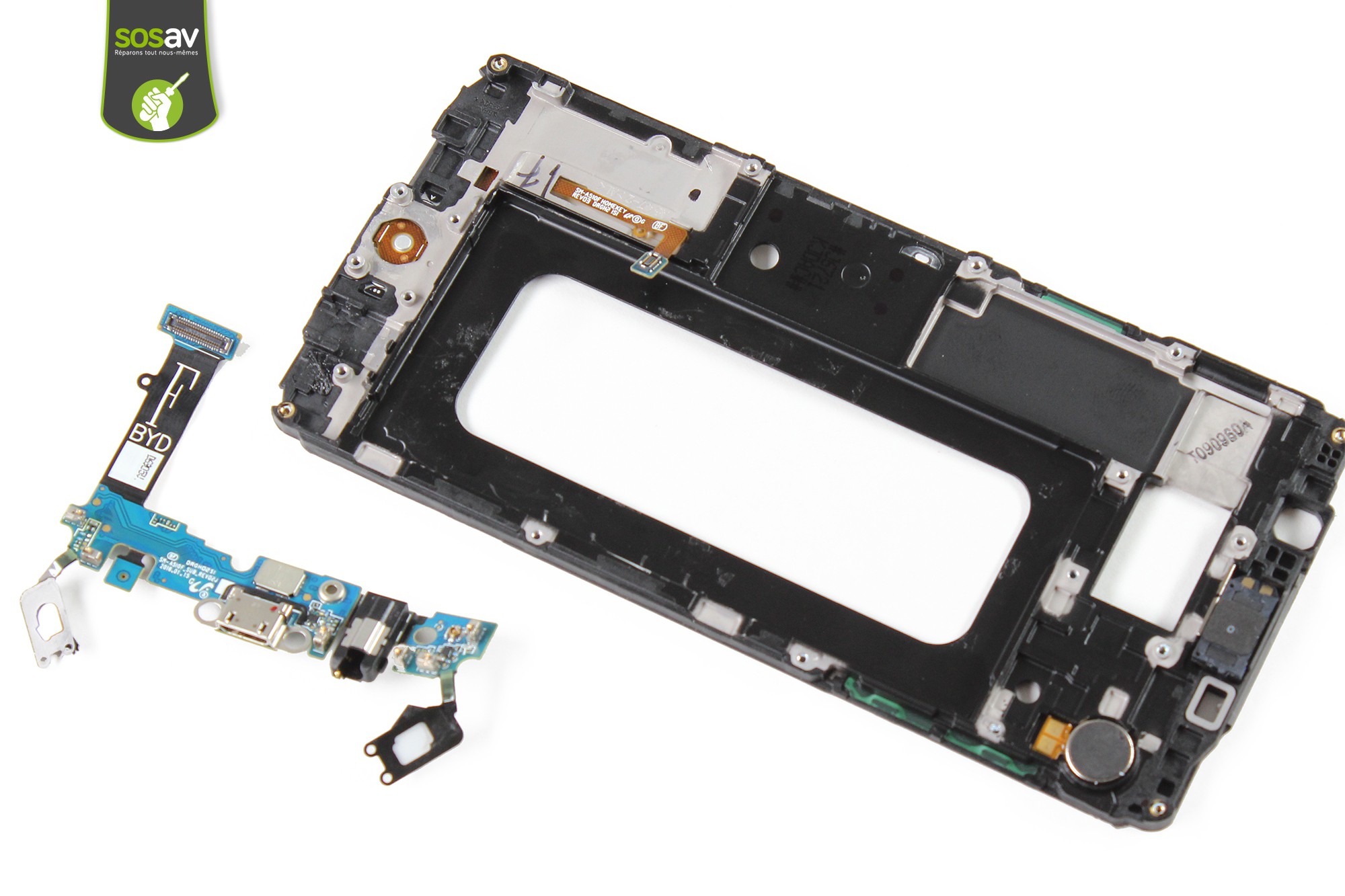

Le connecteur de charge de votre Galaxy A5 2016 est désormais démonté.En cas de problème de charge, changez-le par un connecteur de charge neuf.

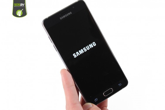

Pour remonter votre Samsung Galaxy A5 2016 suivez ce guide en sens inverse.
