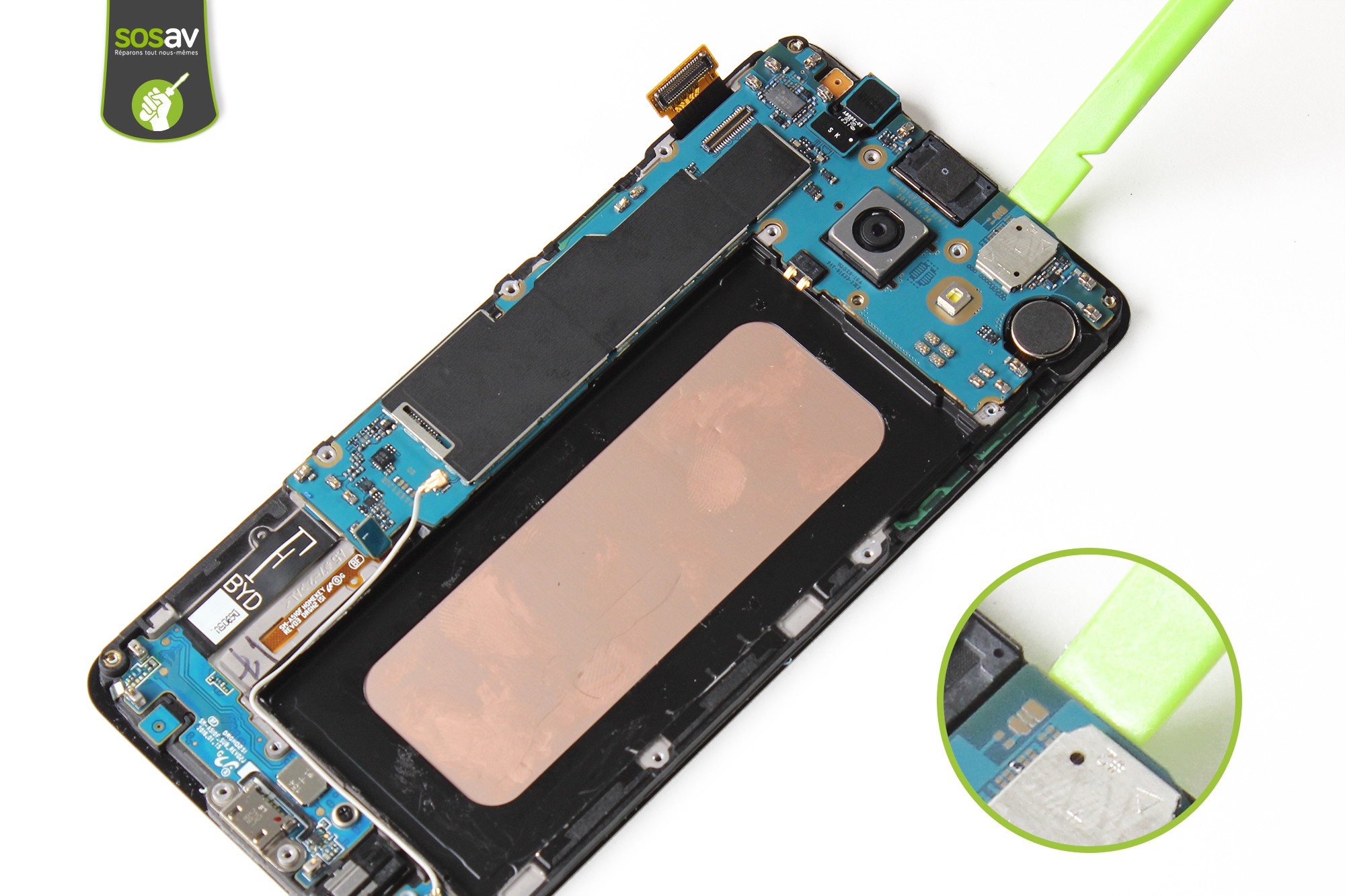

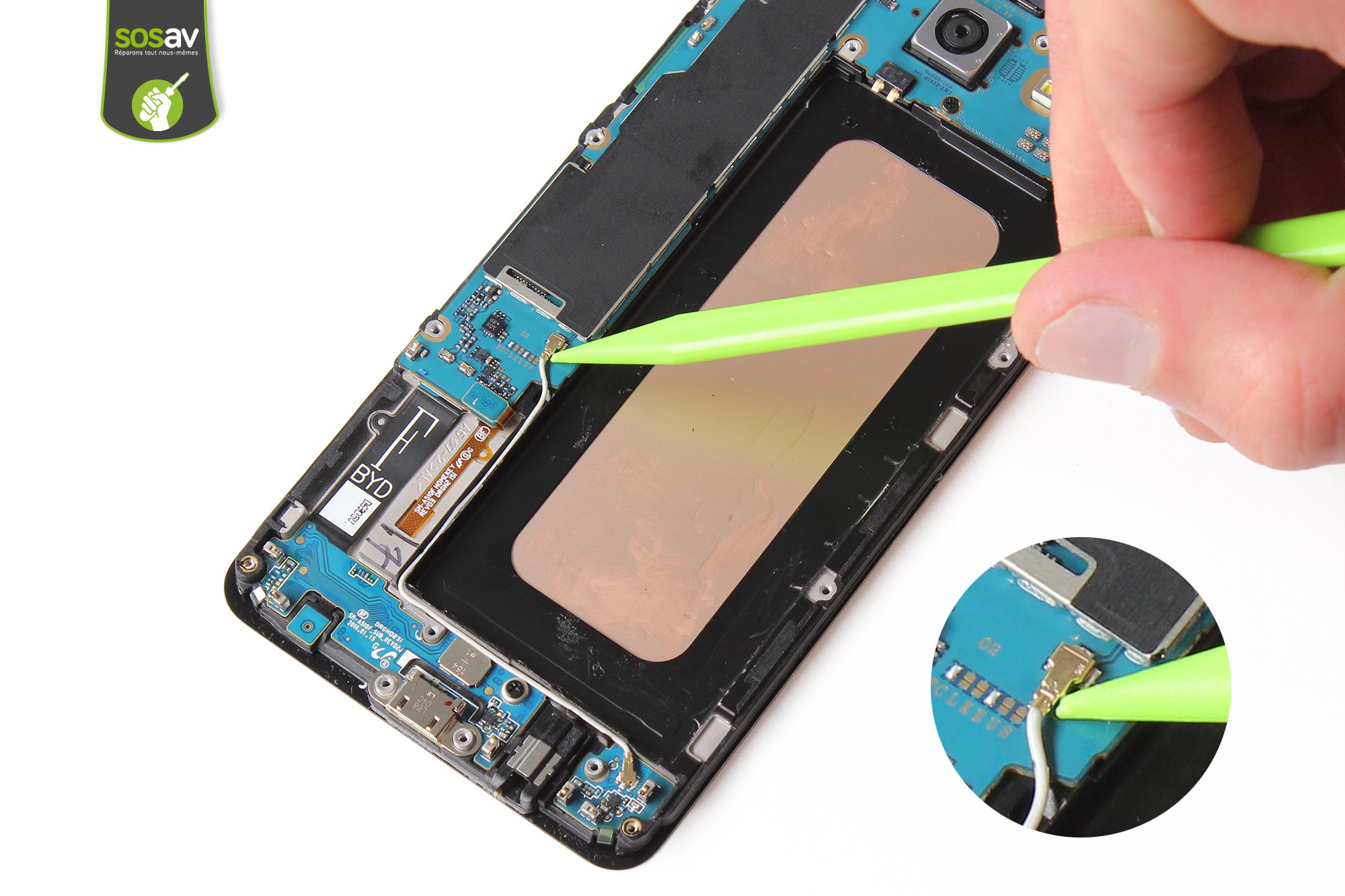

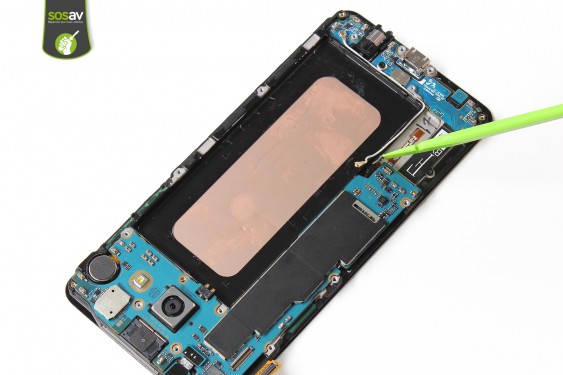

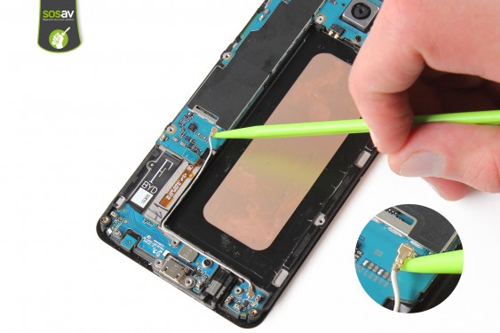

A l'aide de la pointe de la spatule en nylon, déconnectez le câble d'interconnexion côté carte mère.

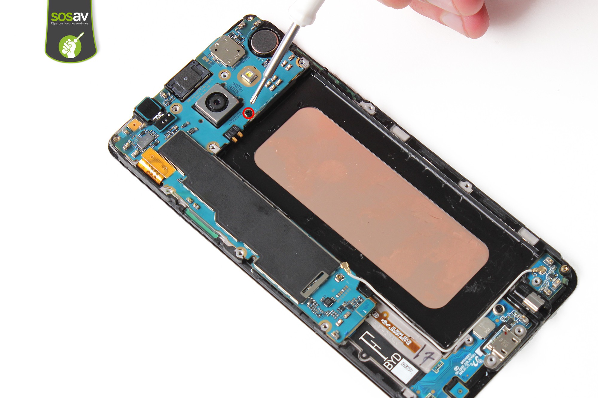

Reprenez le tournevis cruciforme pour dévisser la vis entourée en rouge servant à maintenir la carte mère sur le châssis principal.

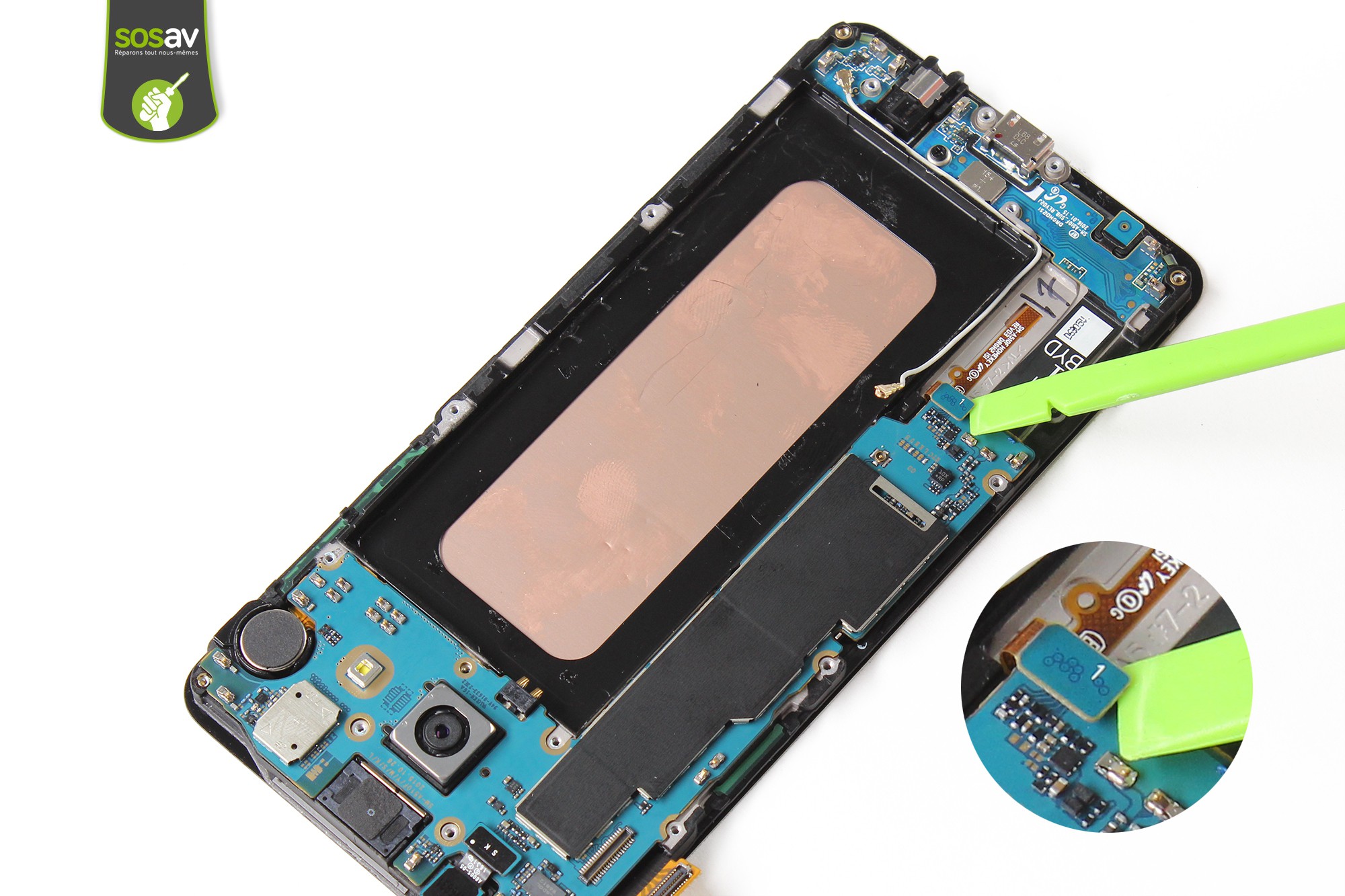

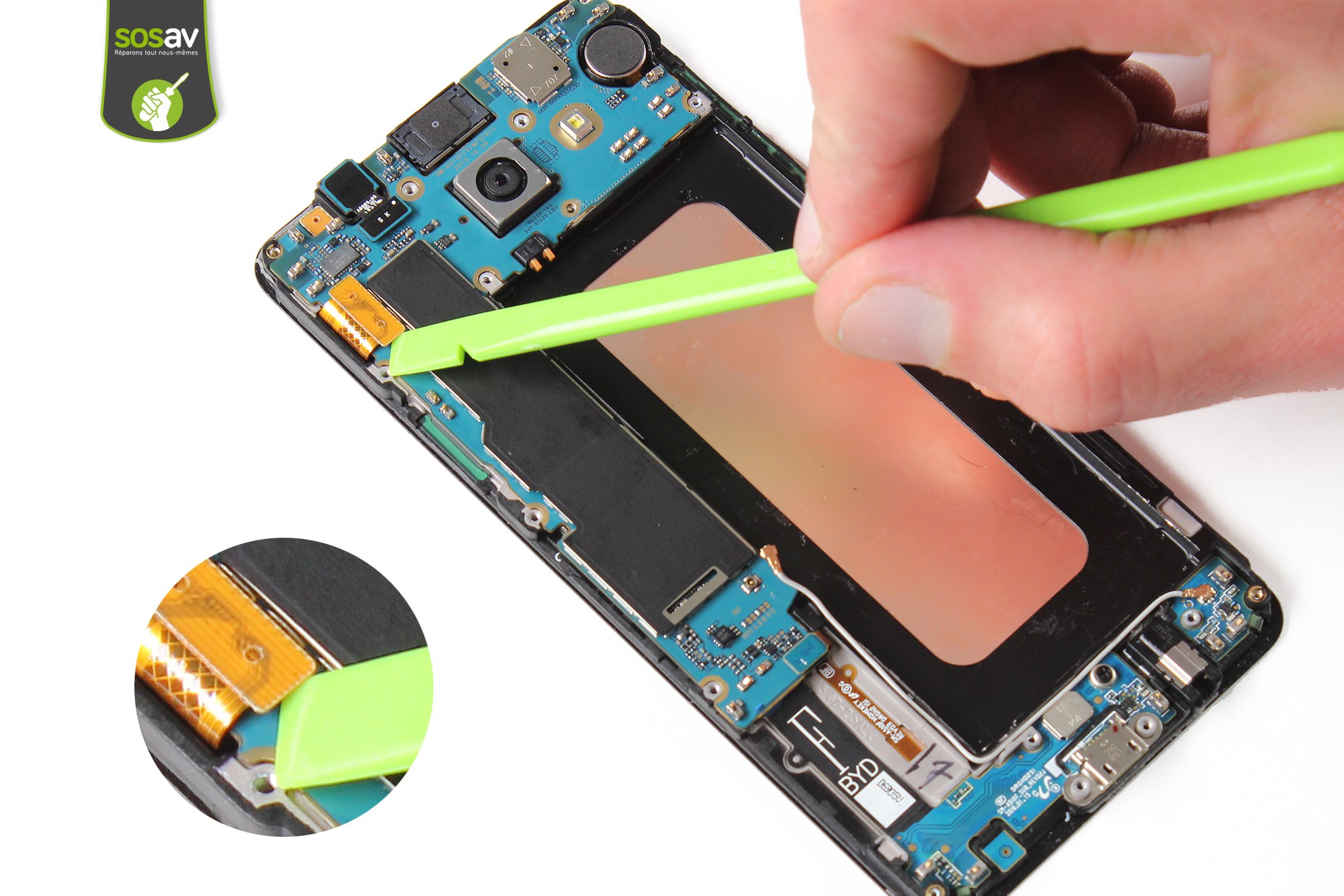

Utilisez ensuite la spatule en nylon pour déconnecter la nappe de l'écran.
Avec la spatule en nylon, déconnectez le bouton home.

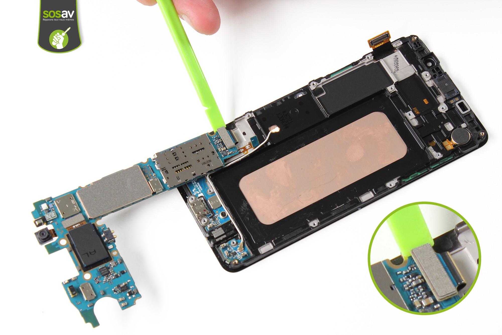

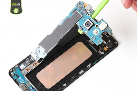

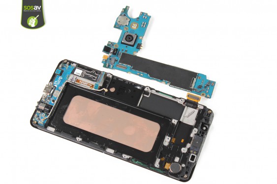

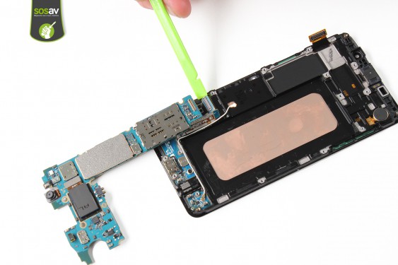

Servez-vous de la spatule en nylon pour soulever la carte mère puis saisissez et retournez-la à l'envers, sans la retirer.Attention, la carte mère est toujours retenue par une nappe !
Déconnectez le connecteur de charge puis retirez la carte mère.

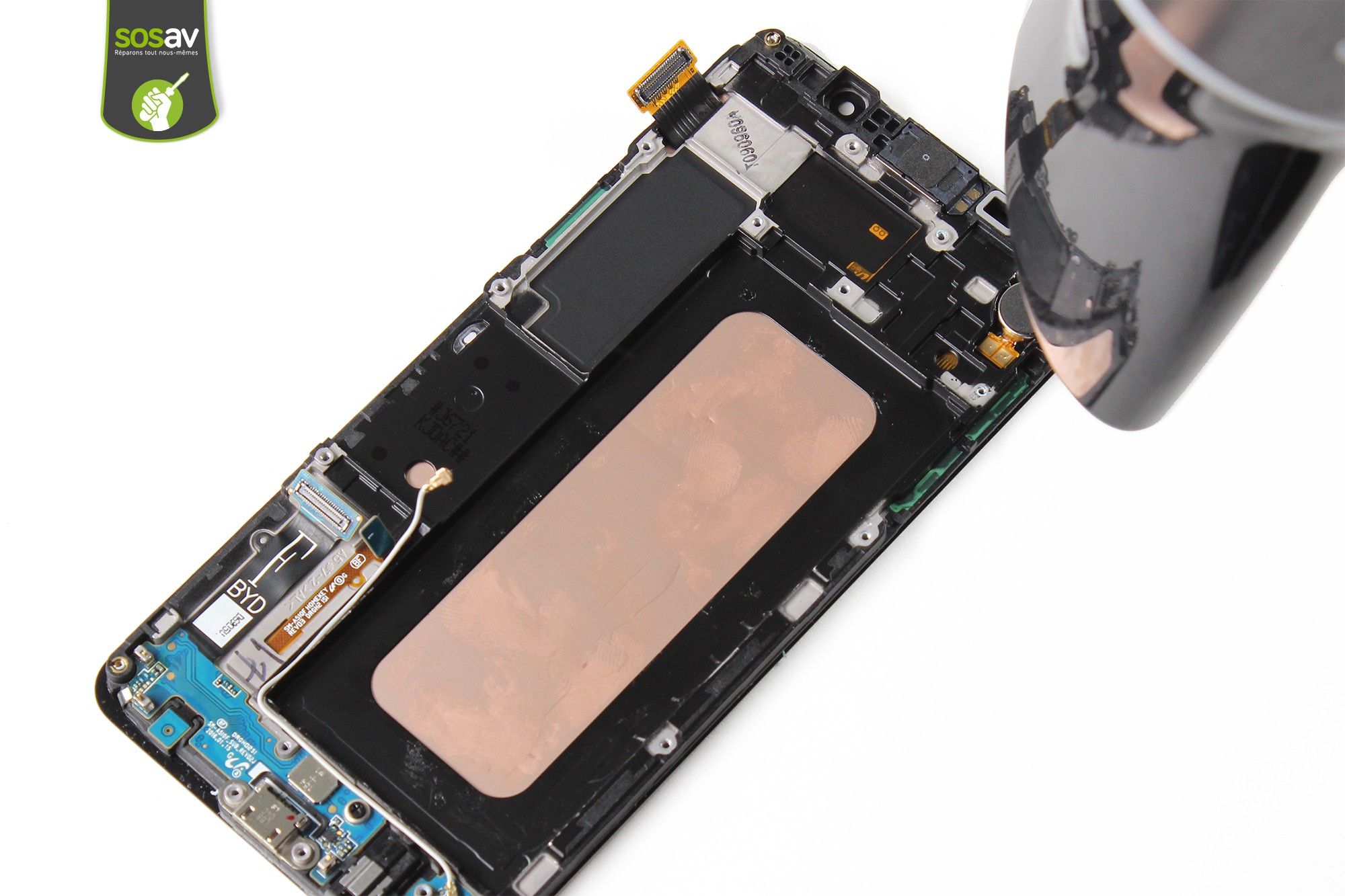

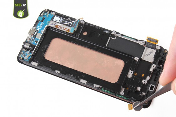

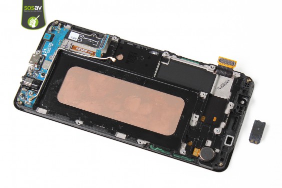

A l'aide du sèche-cheveux, rechauffez le haut-parleur interne.Procédez ensuite à son retrait à l'aide de la pince.Le haut-parleur interne de votre Galaxy A5 2016 est désormais démonté.

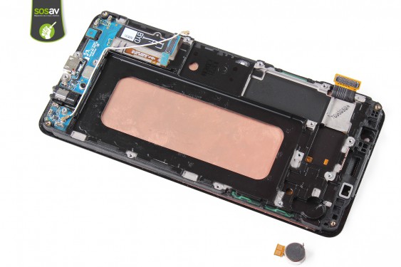

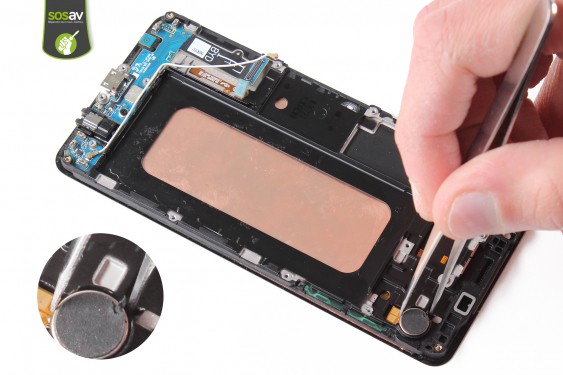

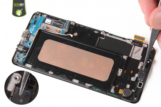

A l'aide du sèche-cheveux, rechauffez la zone ou se situe le vibreur durant 30 à 40 secondes.Utilisez ensuite une pince afin de le saisir et le retirer.Le vibreur de votre Galaxy A5 2016 est désormais démonté.

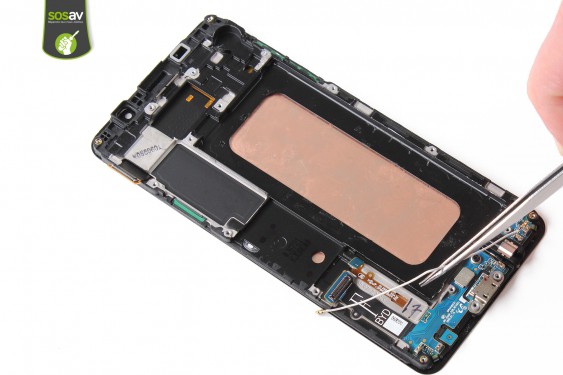

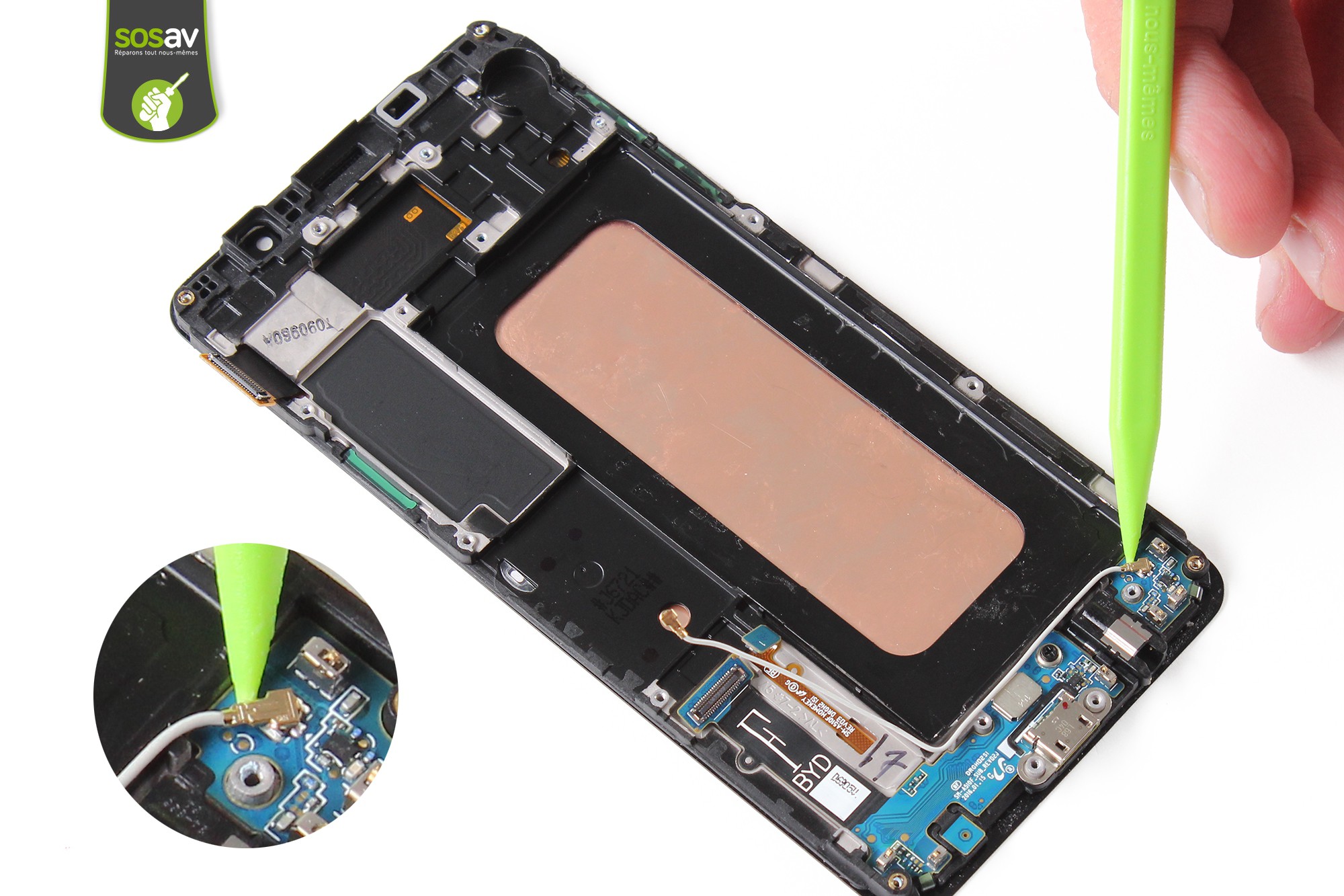

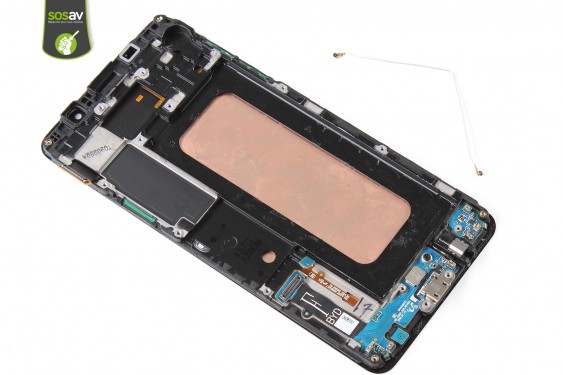

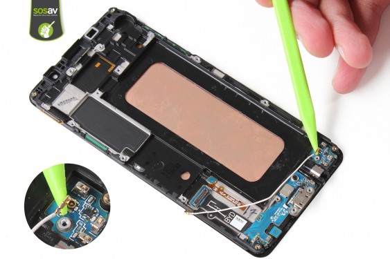

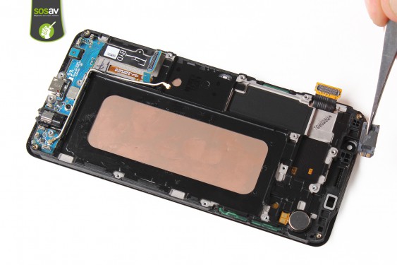

Utilisez la spatule en nylon afin de déconnecter le câble d'interconnexion côté connecteur de charge.Saisissez le ensuite à l'aide de la pince puis procédez à son retrait.

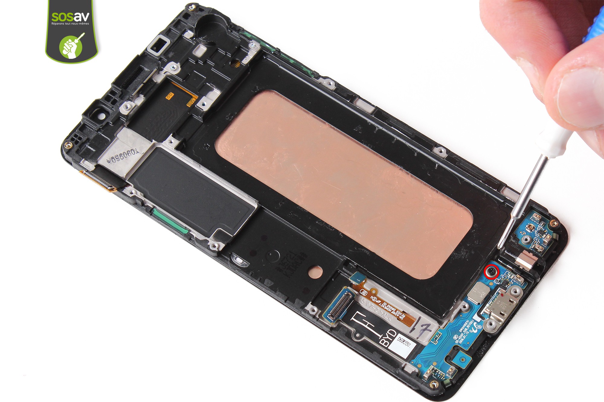

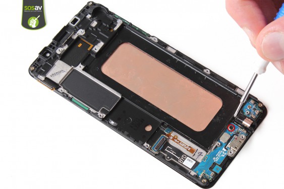

A l'aide du tournevis cruciforme, dévissez la vis entourée en rouge servant à maintenir le connecteur de charge.

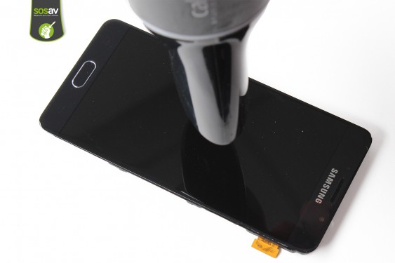

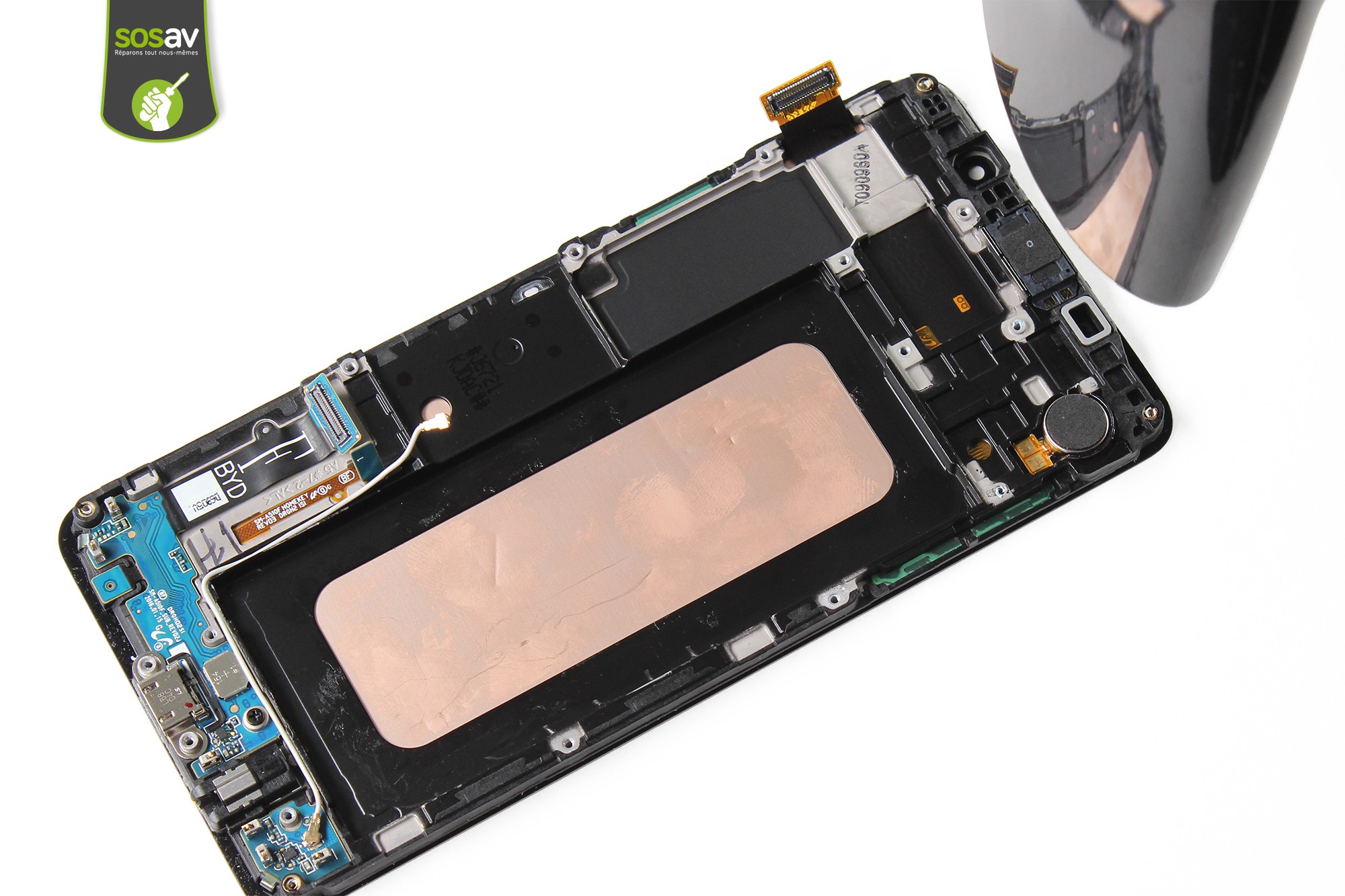

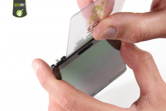

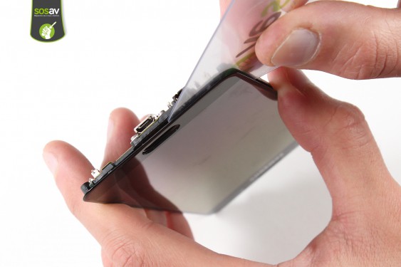

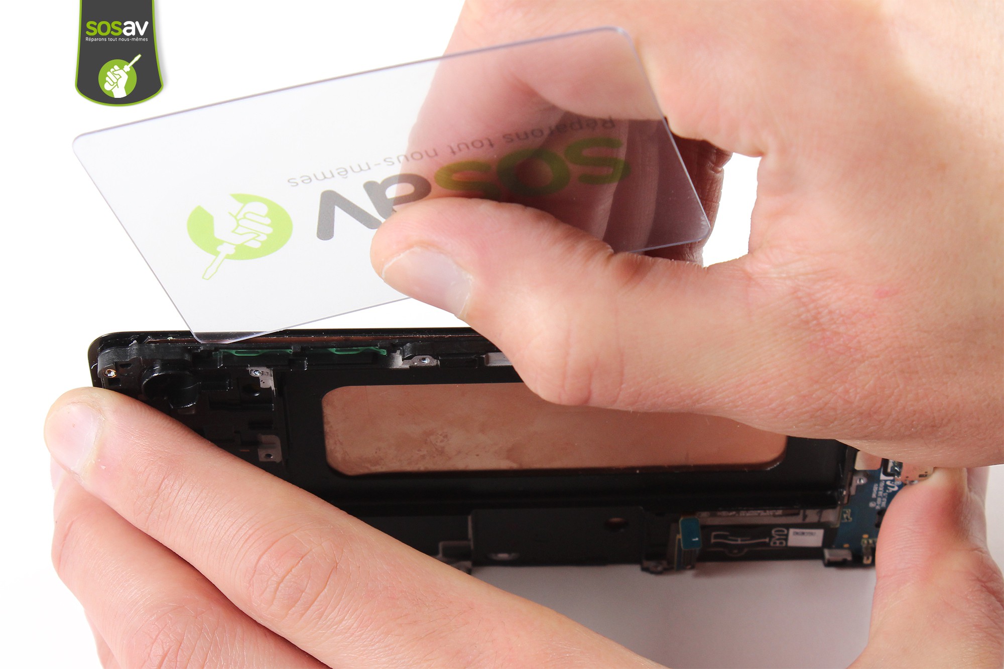

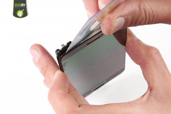

Afin de décoller l'écran, il est nécessaire de le réchauffer durant 3 à 5 minutes à l'aide du sèche-cheveux.L'écran du Galaxy A5 2016 est très solidement collé au châssis. Nous vous suggérons de réchauffer régulièrement l'écran au fur et à mesure des étapes pour plus de simplicité. Soyez très délicats lors du décollement de l'écran, ce dernier étant très fin et par conséquent, relativement fragile et sensible, le risque de casse est très élevé.

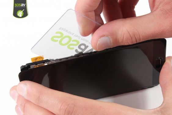

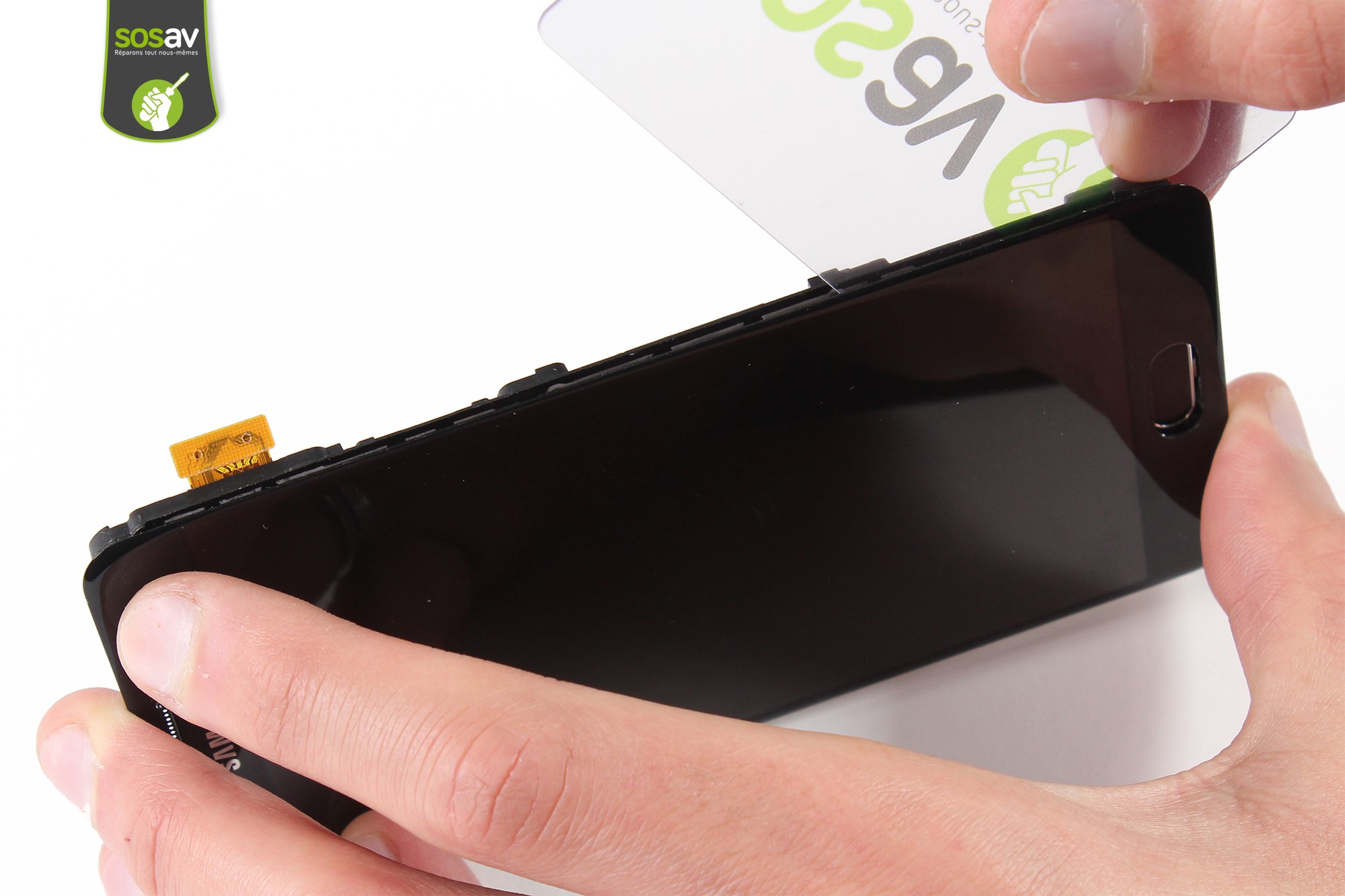

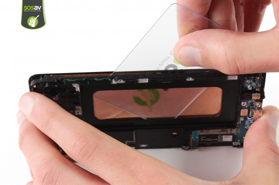

Glissez une carte en plastique dans l'interstice gauche châssis-écran comme indiqué sur les photos de cette étape.Prenez votre temps et soyez très délicats.

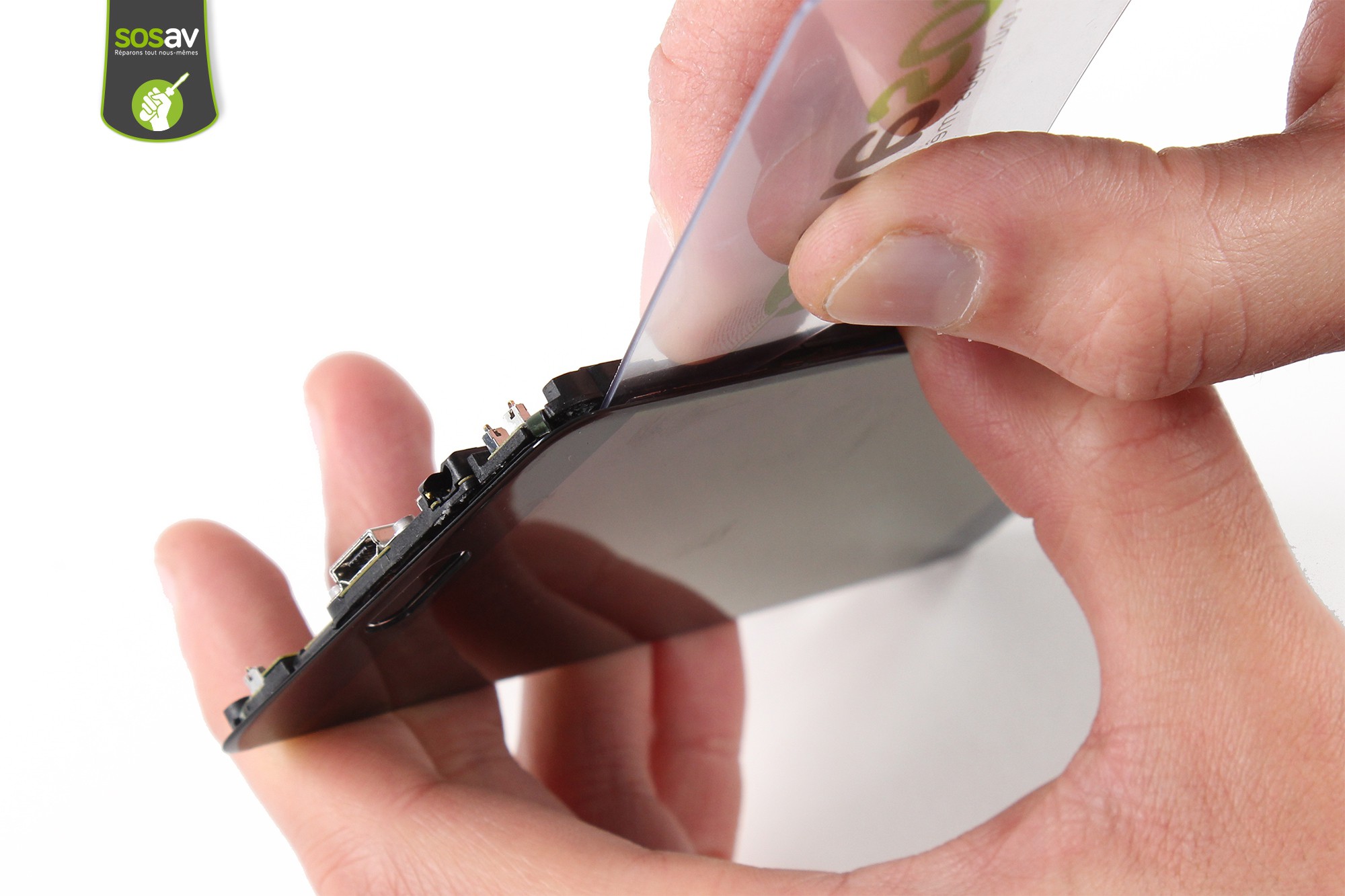

Poursuivez à l'aide de la carte en plastique en décollant la partie inférieure de l'écran.Les nappes des boutons tactiles sont situées sous l'écran. Veillez à ne pas les arracher au moment du décollement.
Etape 24

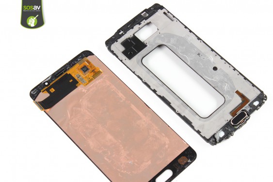

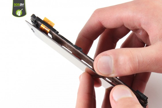

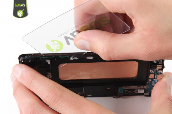

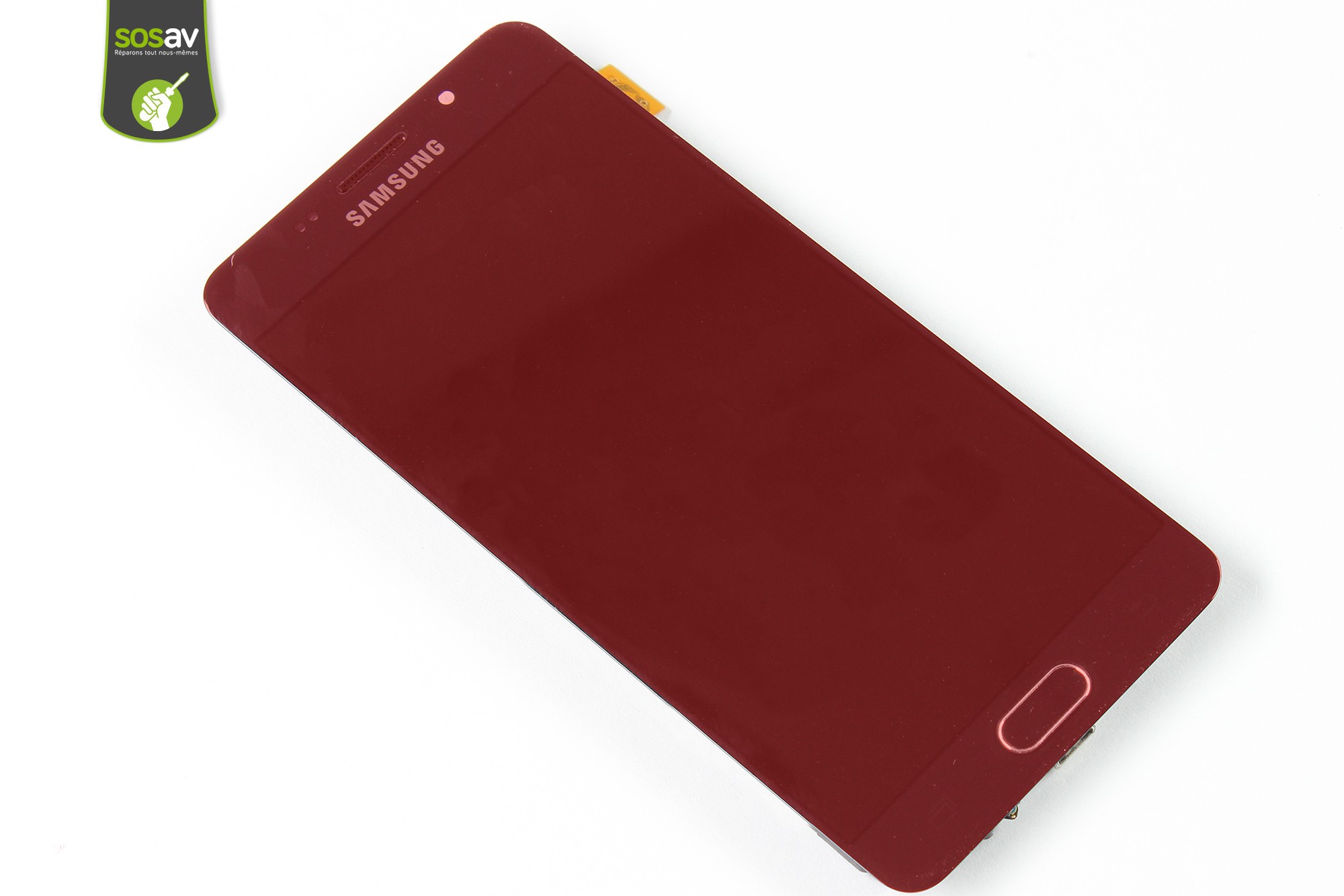

Poursuivez le décollement de l'écran en faisant glisser la carte plastique du côté droit.N'allez pas jusqu'au bout afin de ne pas endommager la nappe de liaison de l'écran.Saisissez l'écran puis procédez à son ouverture à la manière d'un livre.L'écran de votre Galaxy A5 2016 est désormais séparé de son châssis.
Etape 25

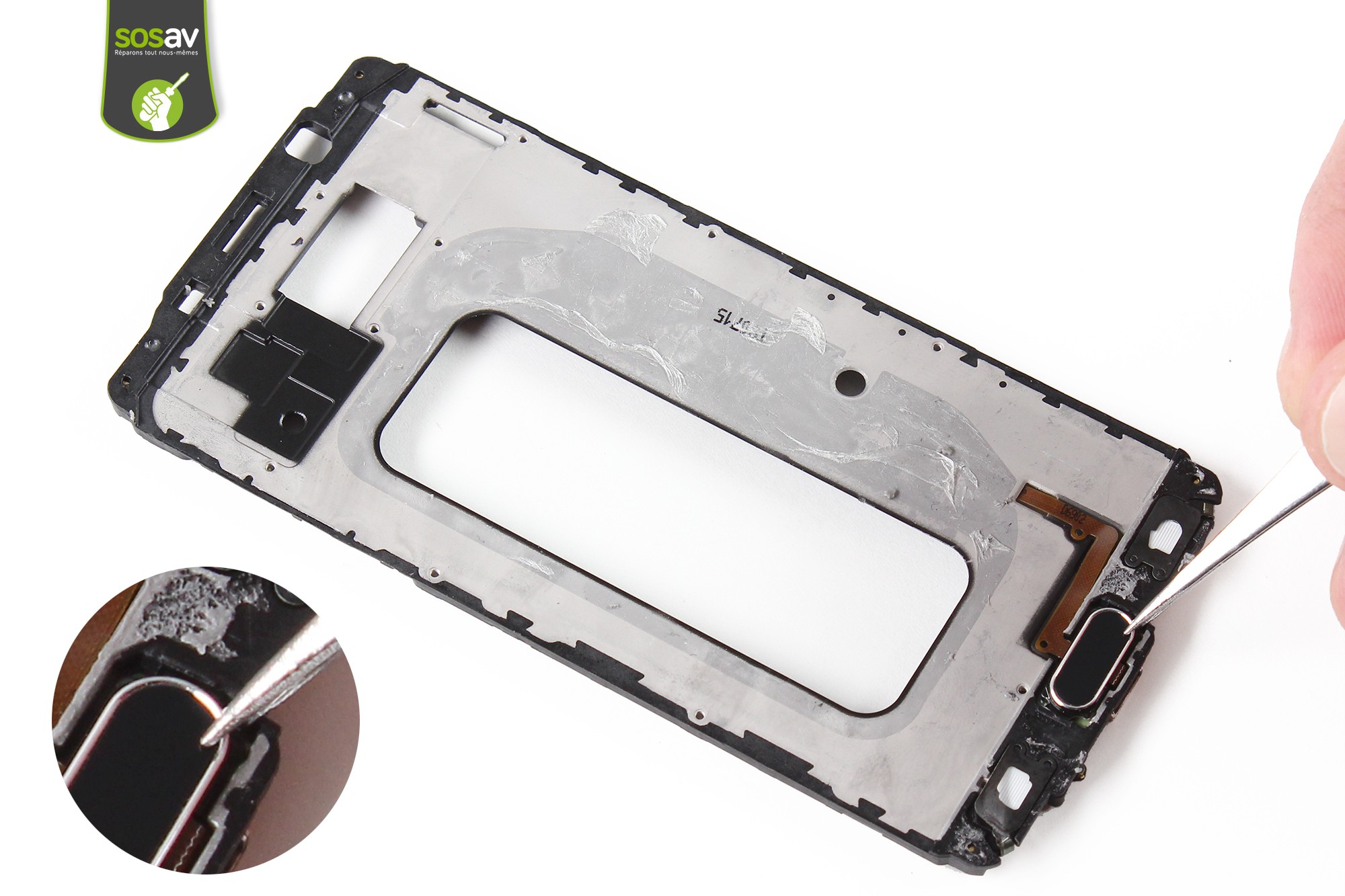

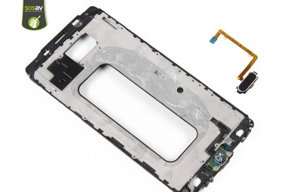

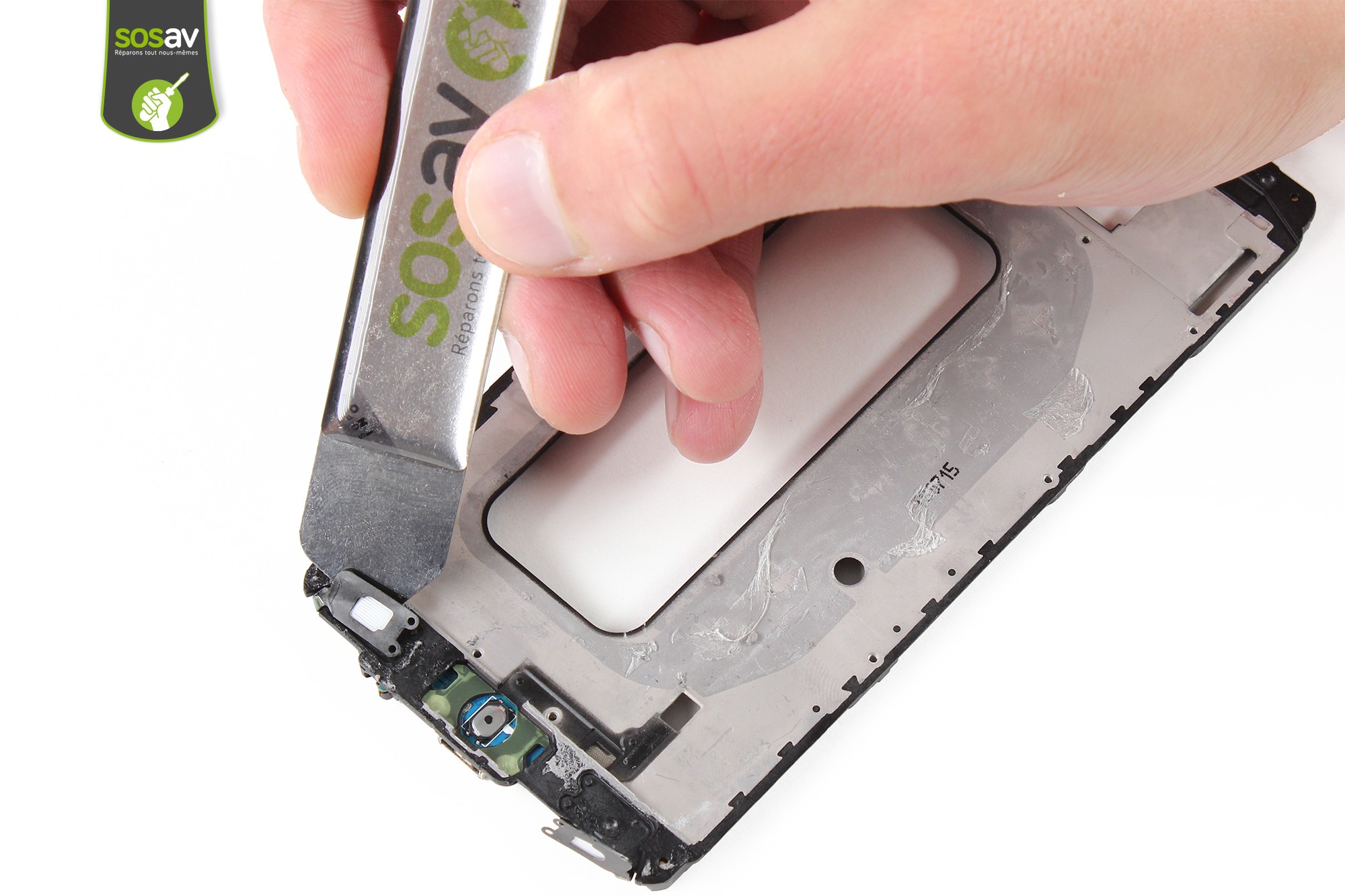

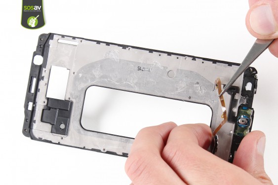

Aidez-vous de la pince pour saisir et extraire le bouton home.Le bouton home de votre Galaxy A5 2016 est désormais démonté.
Etape 26

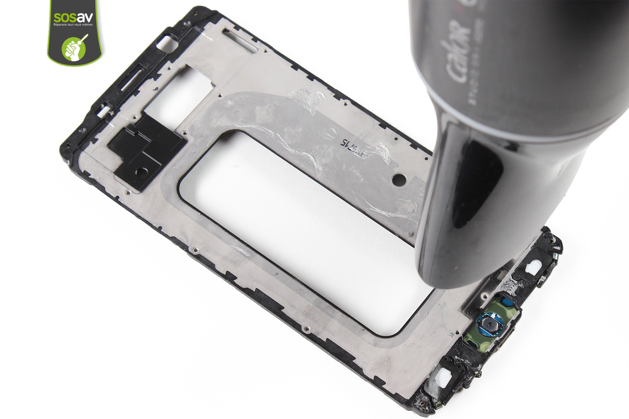

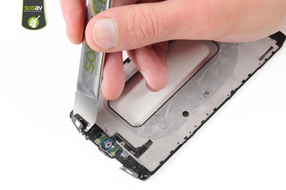

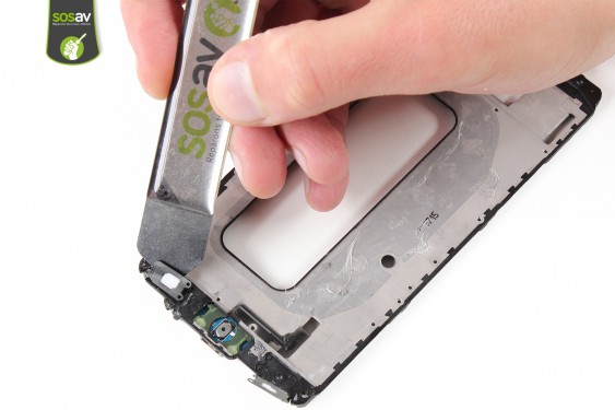

Utilisez le sèche cheveux afin de réchauffer durant 15-20 secondes les boutons tactiles.Décollez ensuite délicatement à l'aide de la spatule iSesamo le bouton tactile droit.
Etape 27

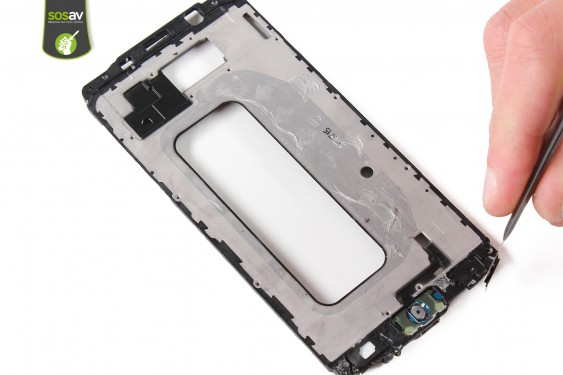

Répétez l'opération pour le bouton tactile du côté gauche.
Etape 28

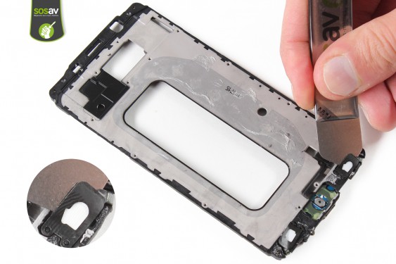

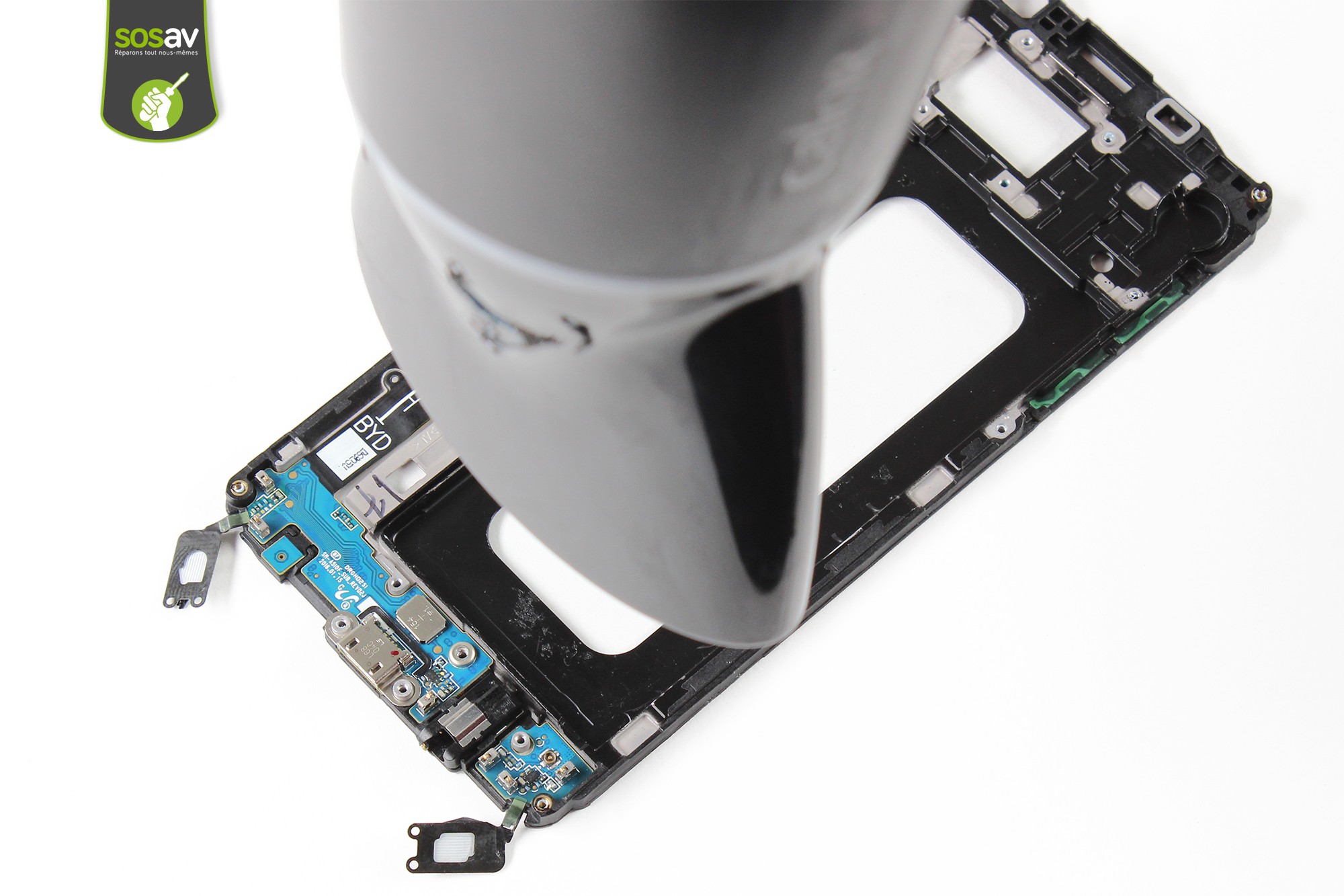

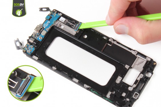

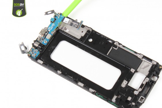

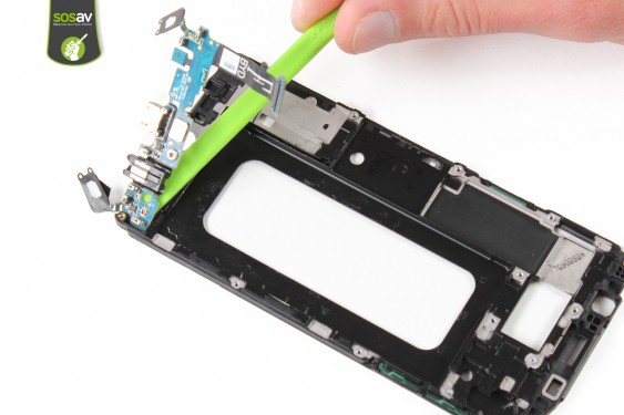

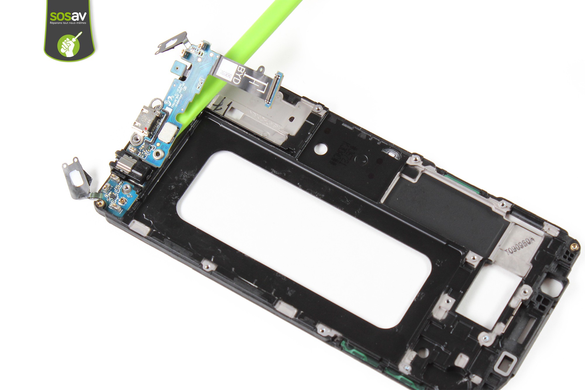

Utilisez le sèche-cheveux pour chauffer durant 10 à 15 secondes le connecteur de charge.Décollez ensuite la partie droite du connecteur de charge grâce à la spatule en nylon.
Etape 29

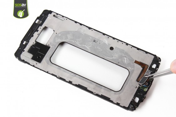

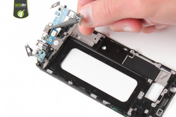

Poursuivez le décollement à l'aide de la spatule en nylon puis saisissez ensuite le connecteur avec la pince.Procédez à son retrait.
Etape 30

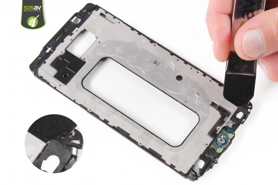

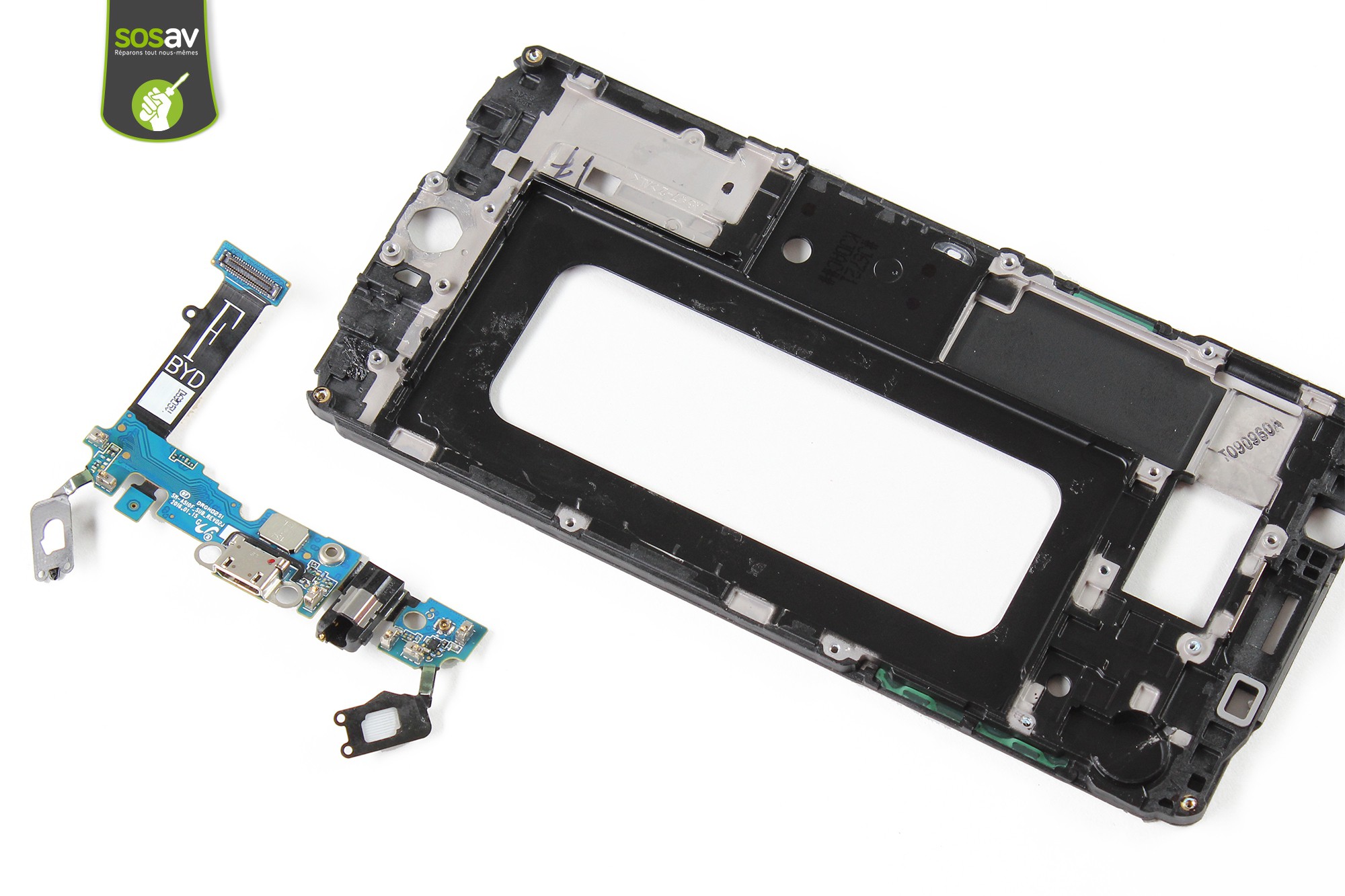

Le châssis interne de votre Galaxy A5 2016 est désormais démonté.Procédez à son remplacement par un châssis neuf si cela est nécessaire.
