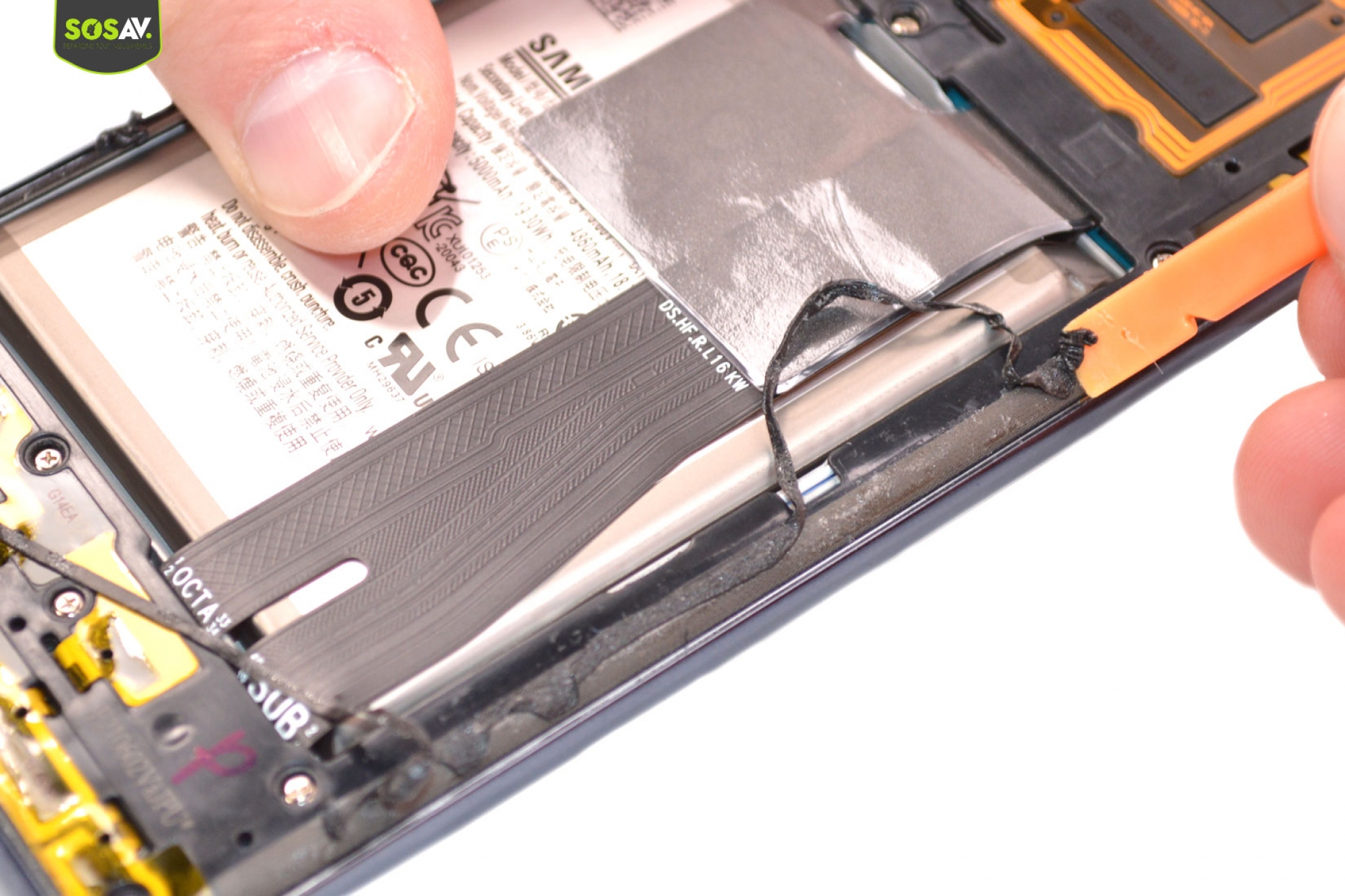

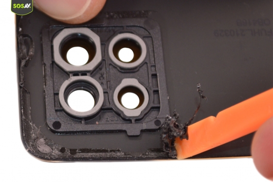

Prenez ensuite le relais avec un médiator pour la suite de l'opération.
Vous pourrez ensuite l'enlever a la main.
En réalisant ce nettoyage, vous pourrez apercevoir toutes les vis présentes sur le châssis intermédiaire.

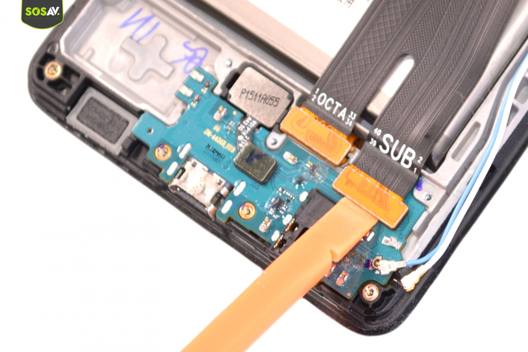

Puis utilisez le spudger afin de déclipser le composant.
Ensuite, mettez-le de coté.
Vous pourrez ensuite l'enlever a la main, et l'extraire.
