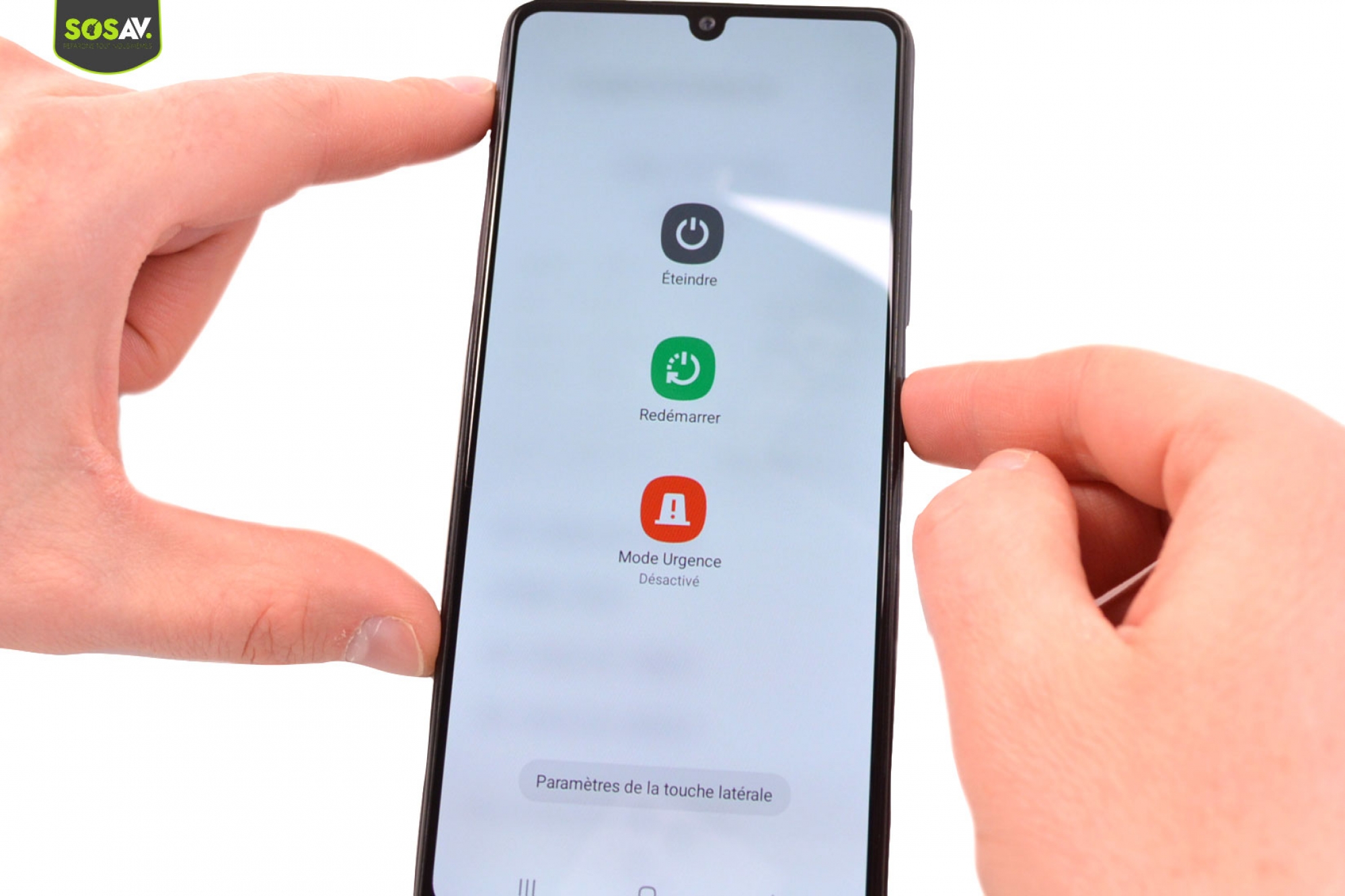

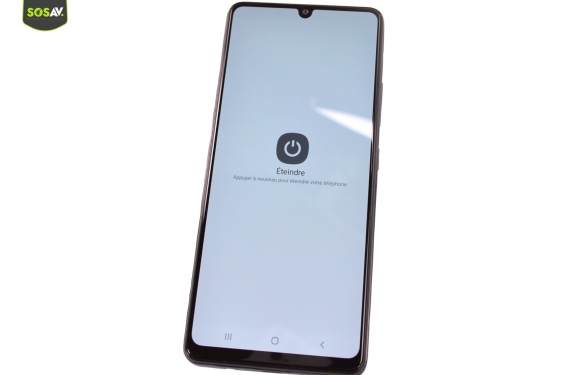

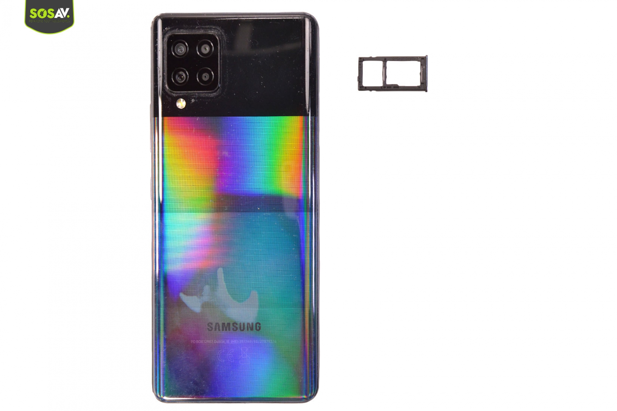

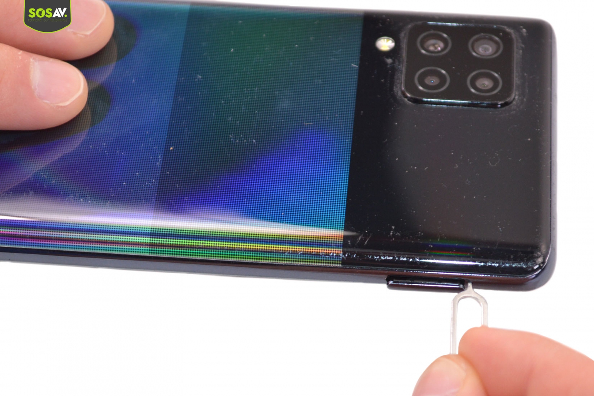

Pour cela, restez appuyé quelques secondes sur le bouton power situé sur la tranche droite. Puis validez par "éteindre".

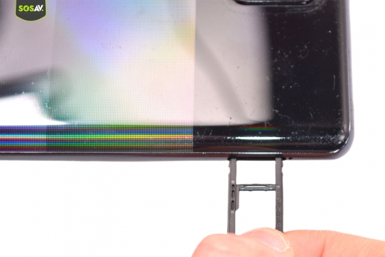

En exerçant une légère pression, vous sentirez le tiroir SIM s'éjecter de lui-même.Vous pouvez alors le retirer.

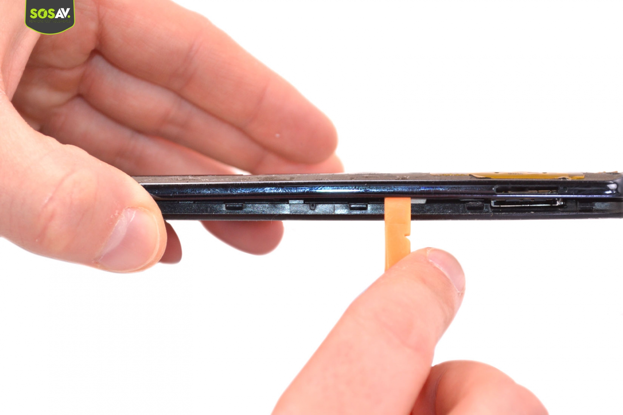

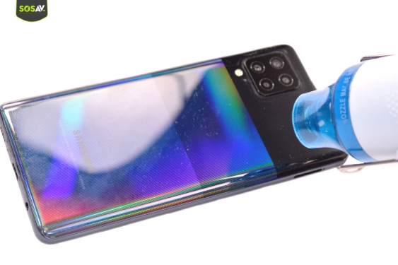

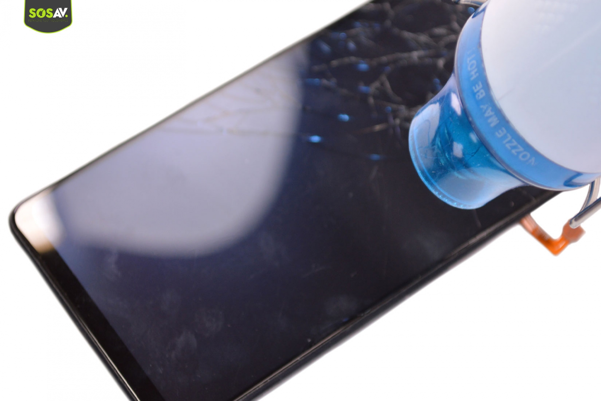

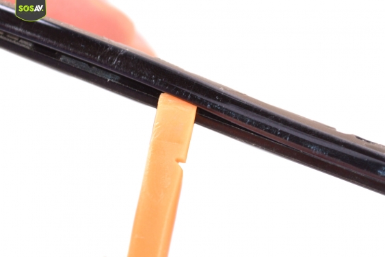

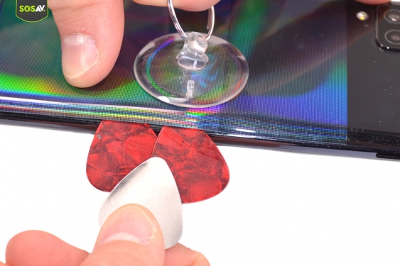

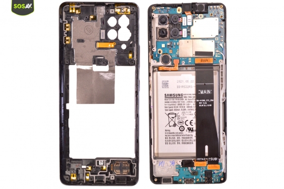

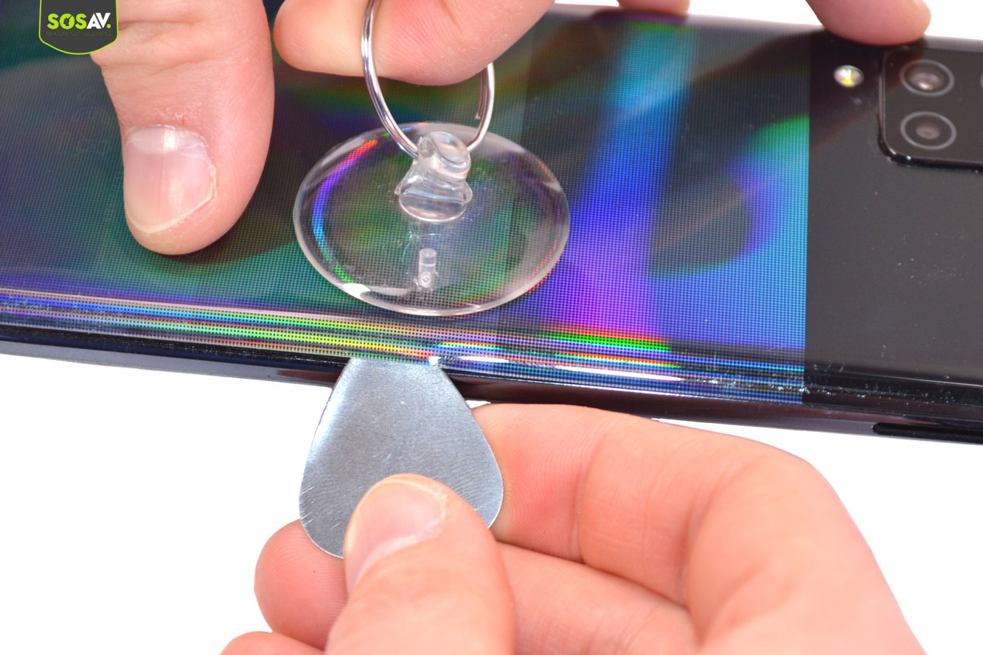

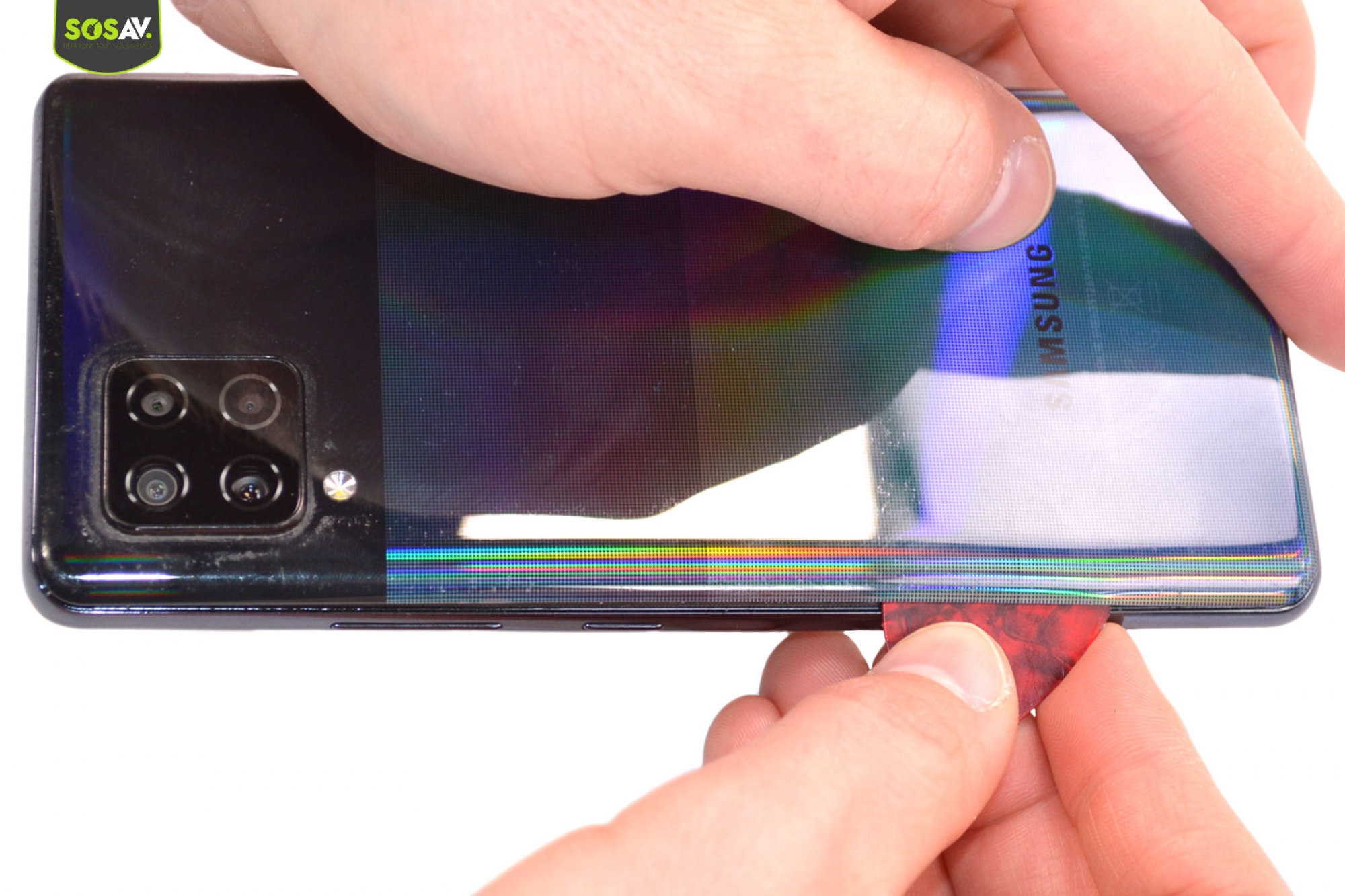

Puis chauffez la face arrière (1 à 2 minutes environ) afin de ramollir la colle qui la maintient au châssis.
Prenez ensuite le relais avec un médiator en plastique pour la suite de l'opération.

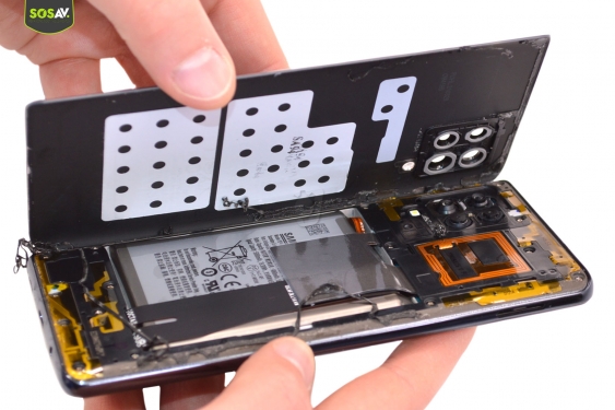

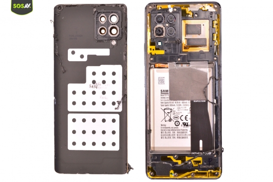

Vous pourrez ensuite l'enlever à la main.

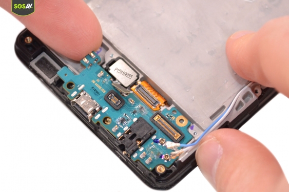

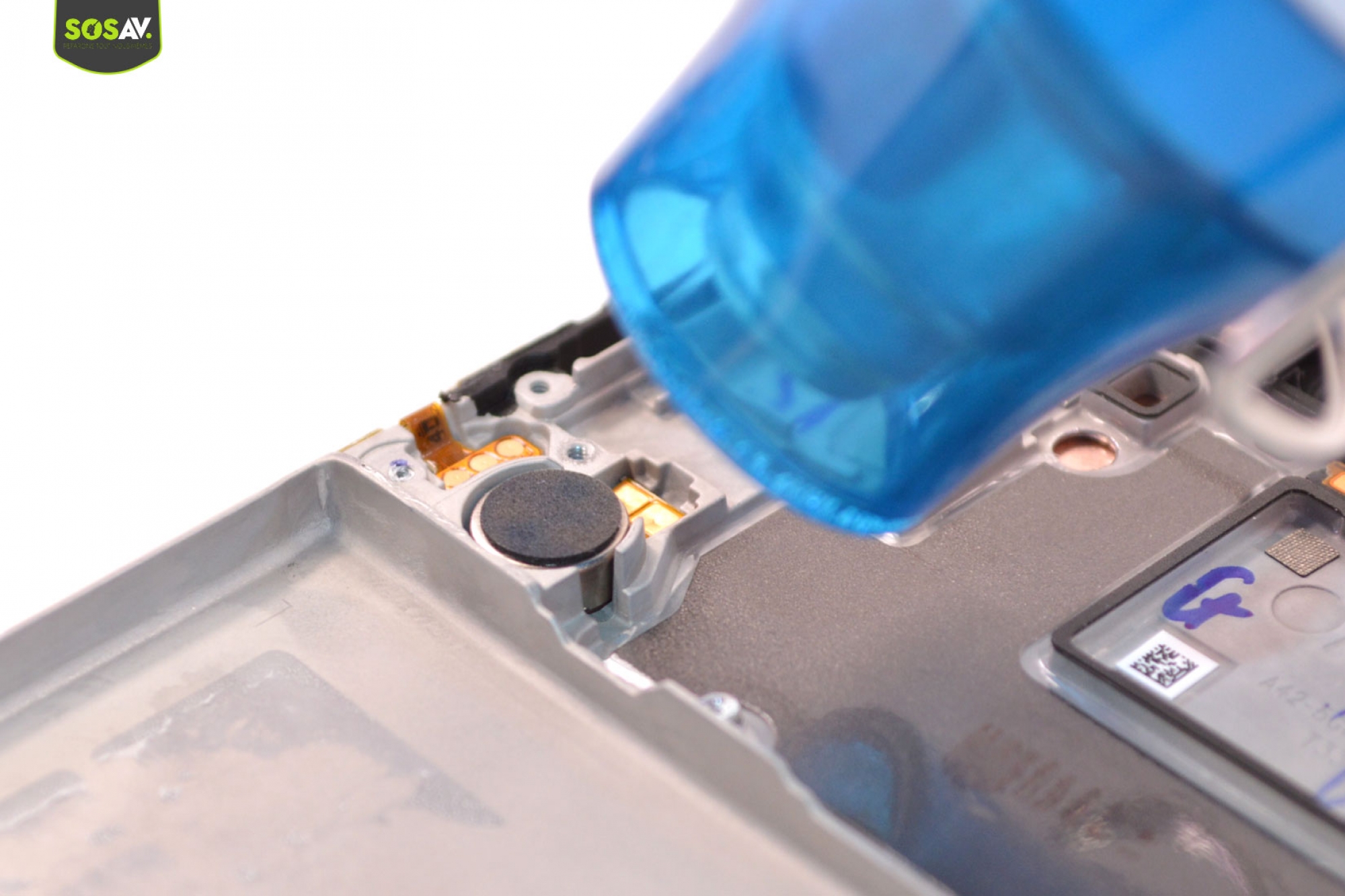

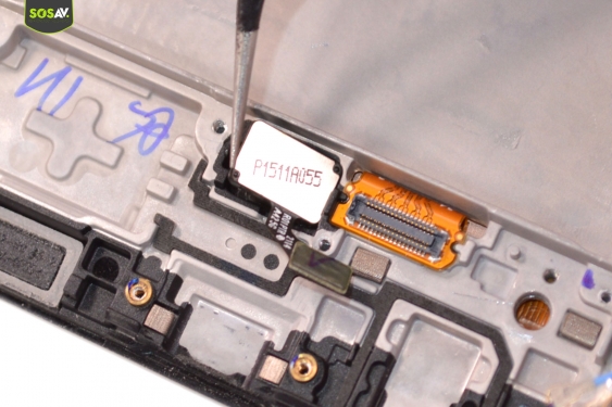

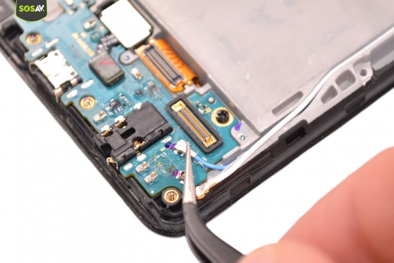

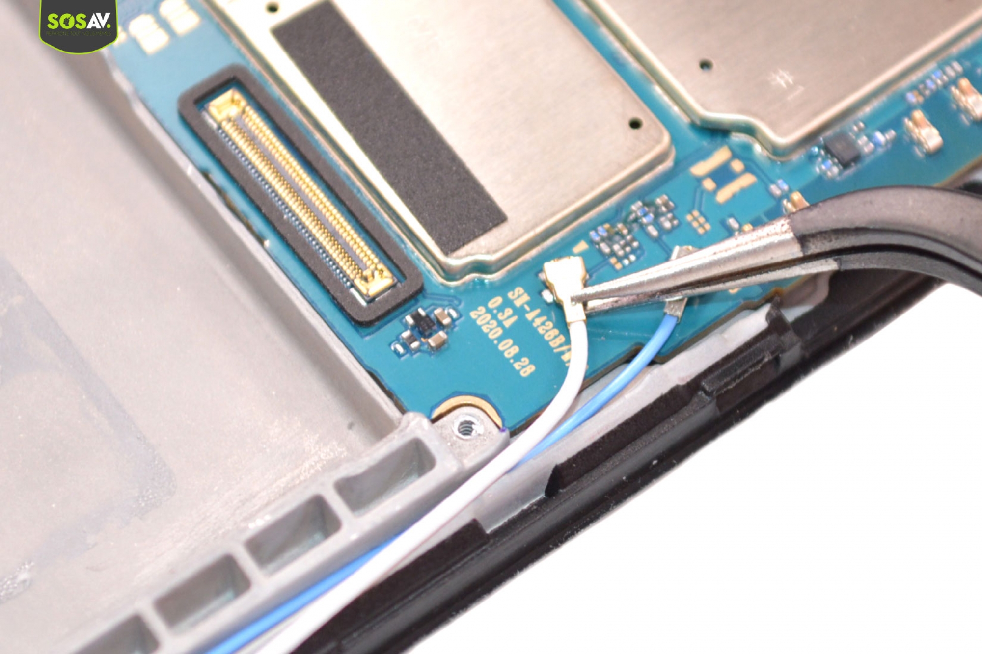

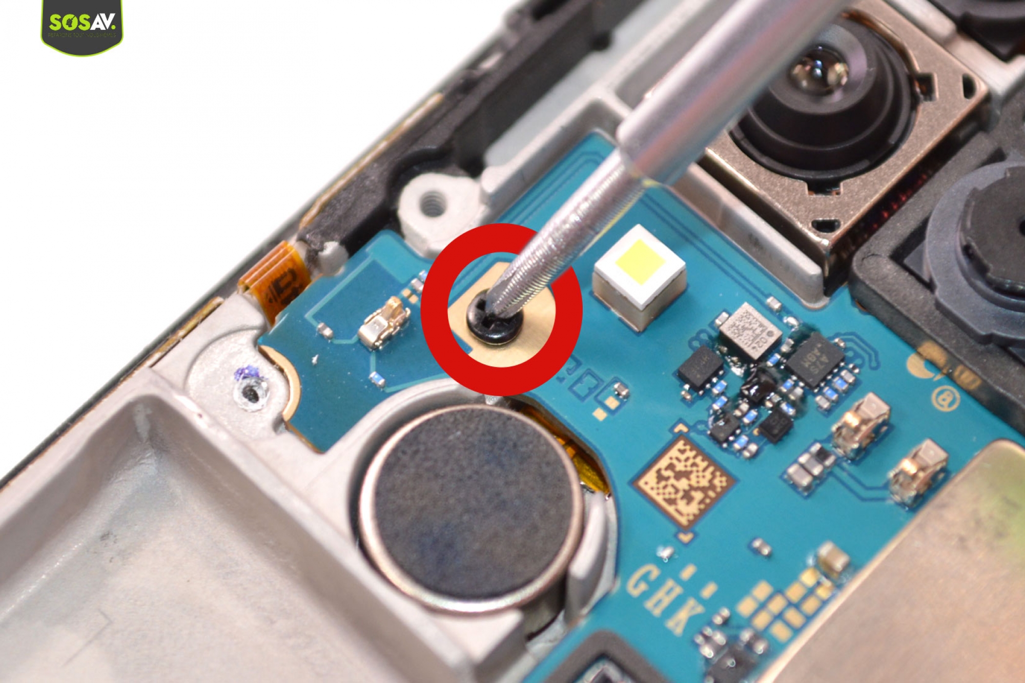

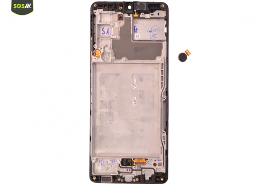

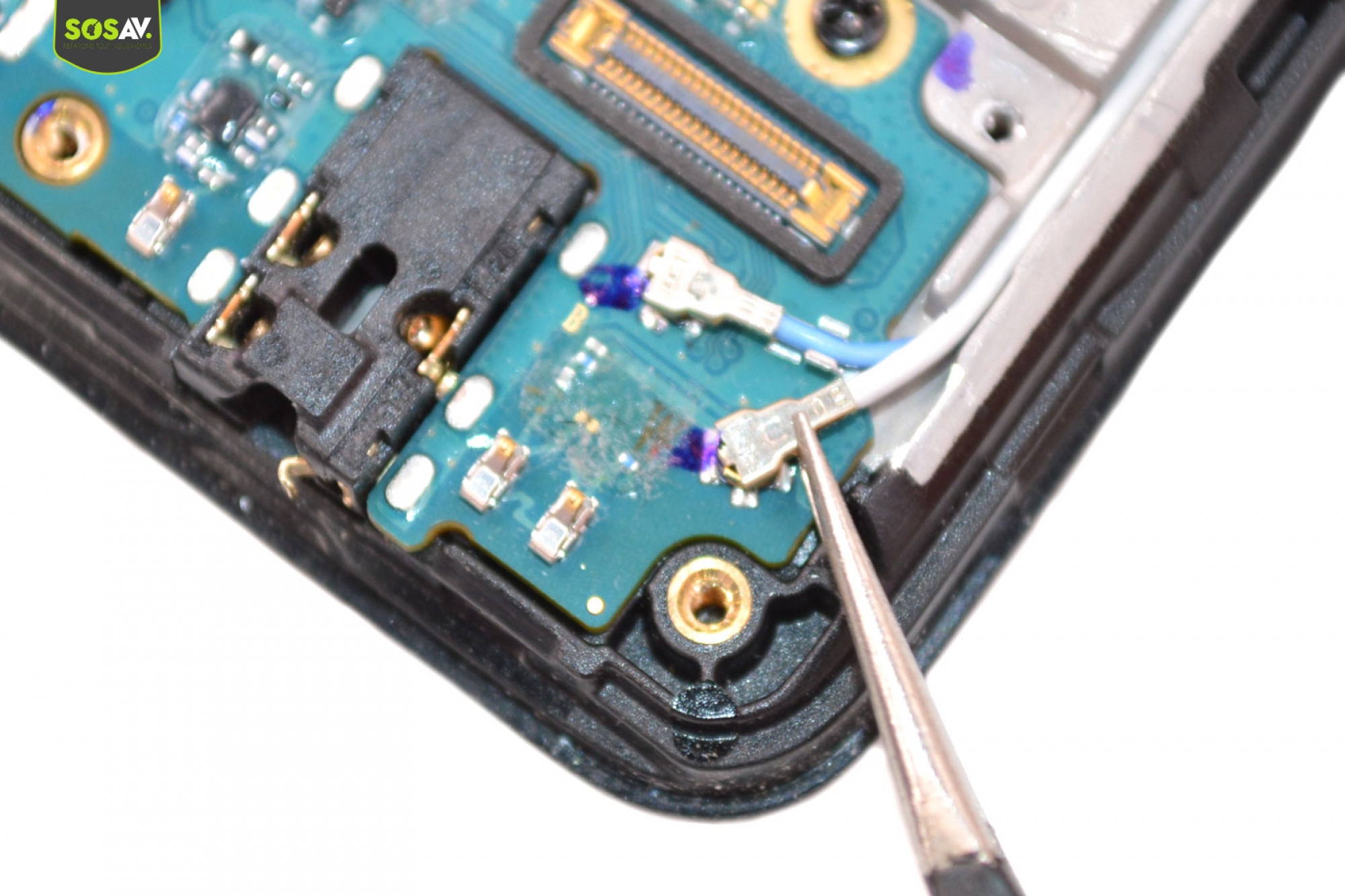

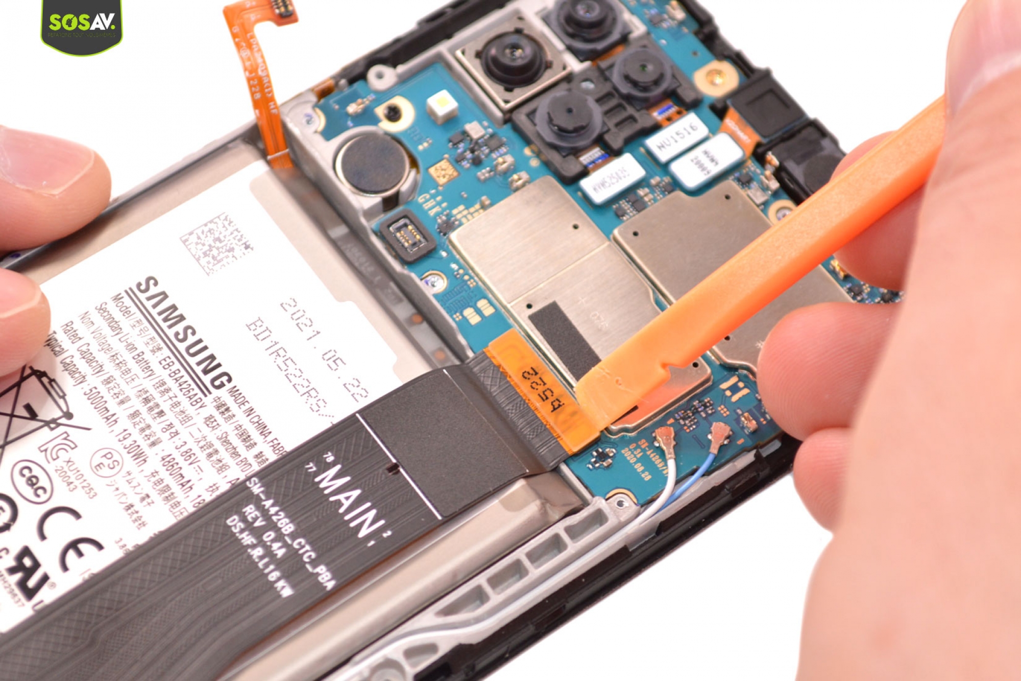

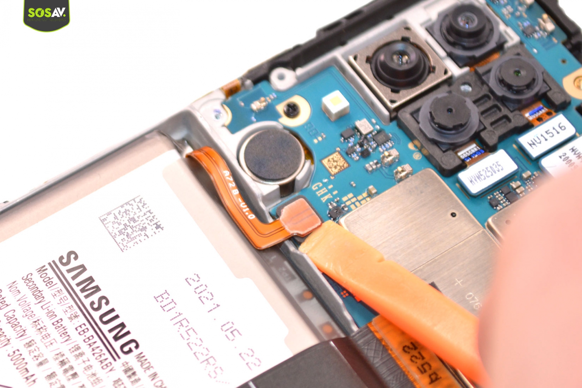

Puis utilisez le spudger afin de déclipser le composant.
Ensuite, mettez-le de coté.

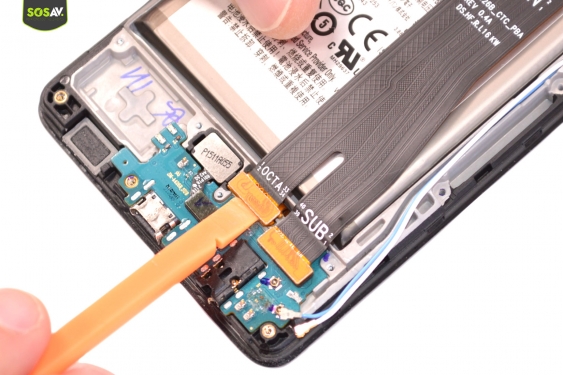

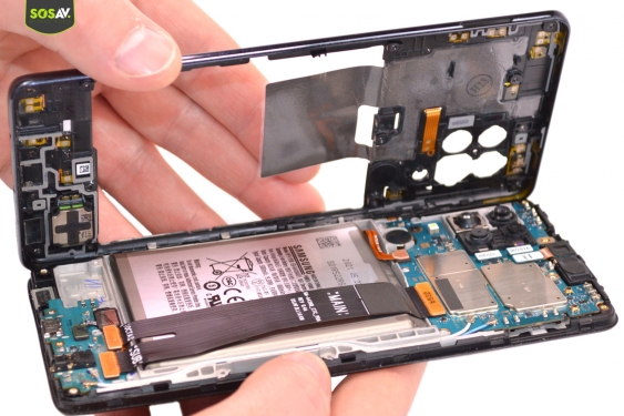

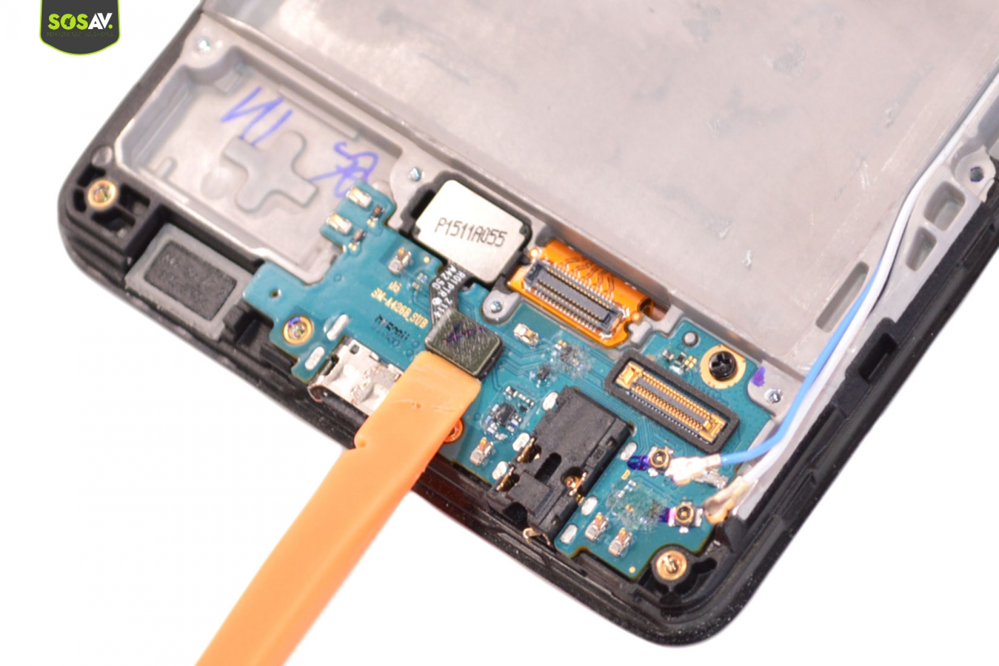

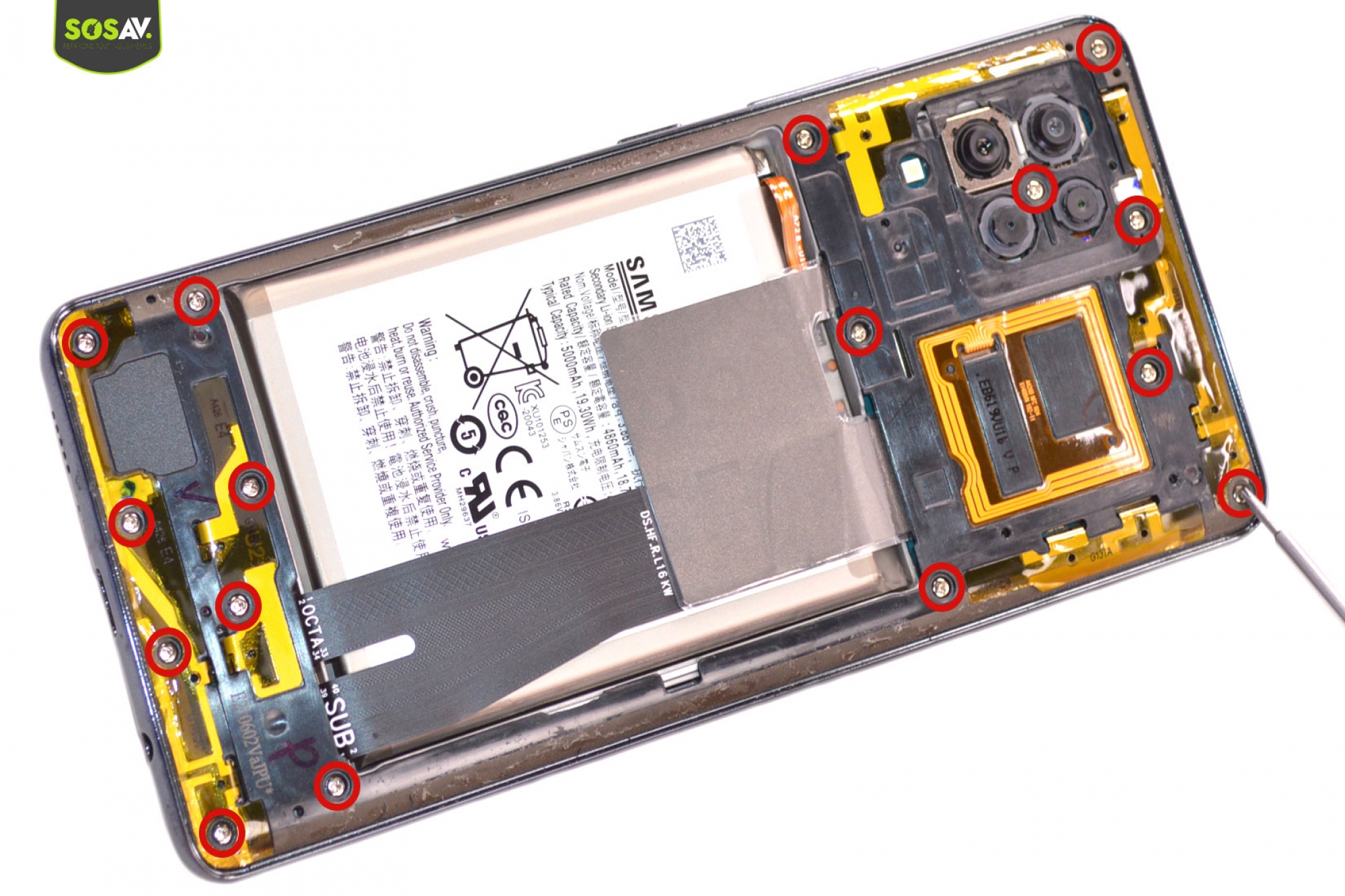

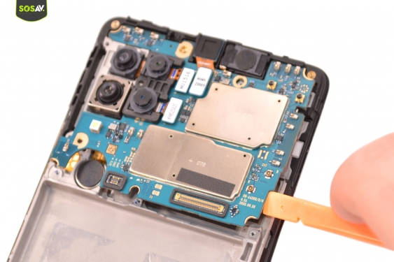

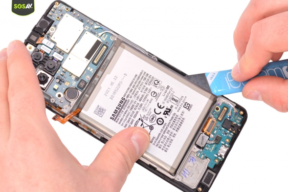

Ensuite, insérez la spatule en métal entre la batterie et le châssis afin de faire levier.
Une fois qu'il est possible de le faire, glissez la spatule large, plate en plastique sous le composant pour remplacer l'ustensile métallique.
Enfoncez la carte sous la batterie pour terminer le décollage.

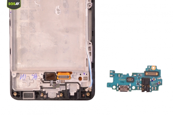

Vous pourrez ensuite l'enlever à la main, et l'extraire.

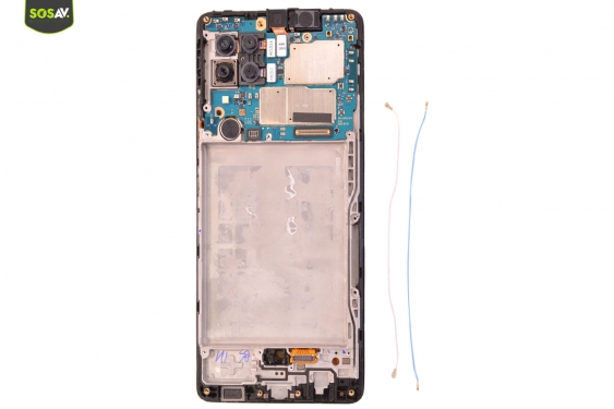

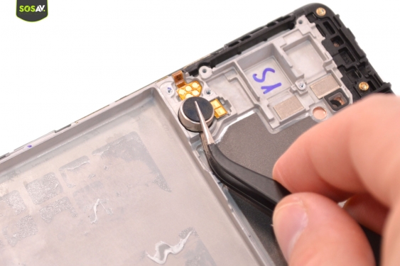

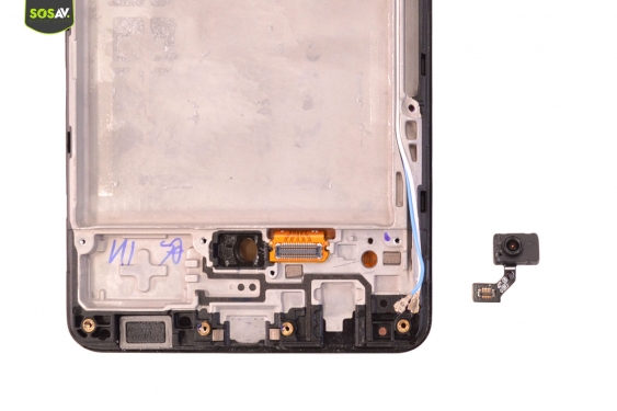

Ensuite, saisissez le composant avec la main pour le mettre de coté.

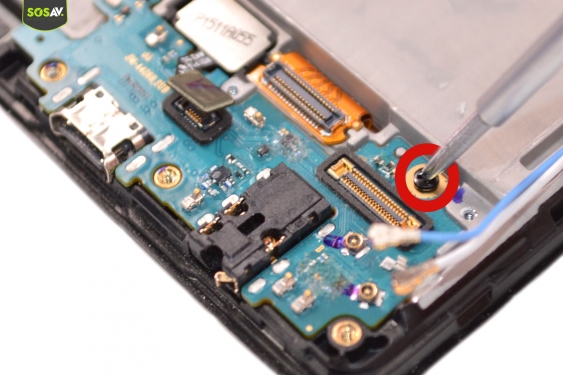

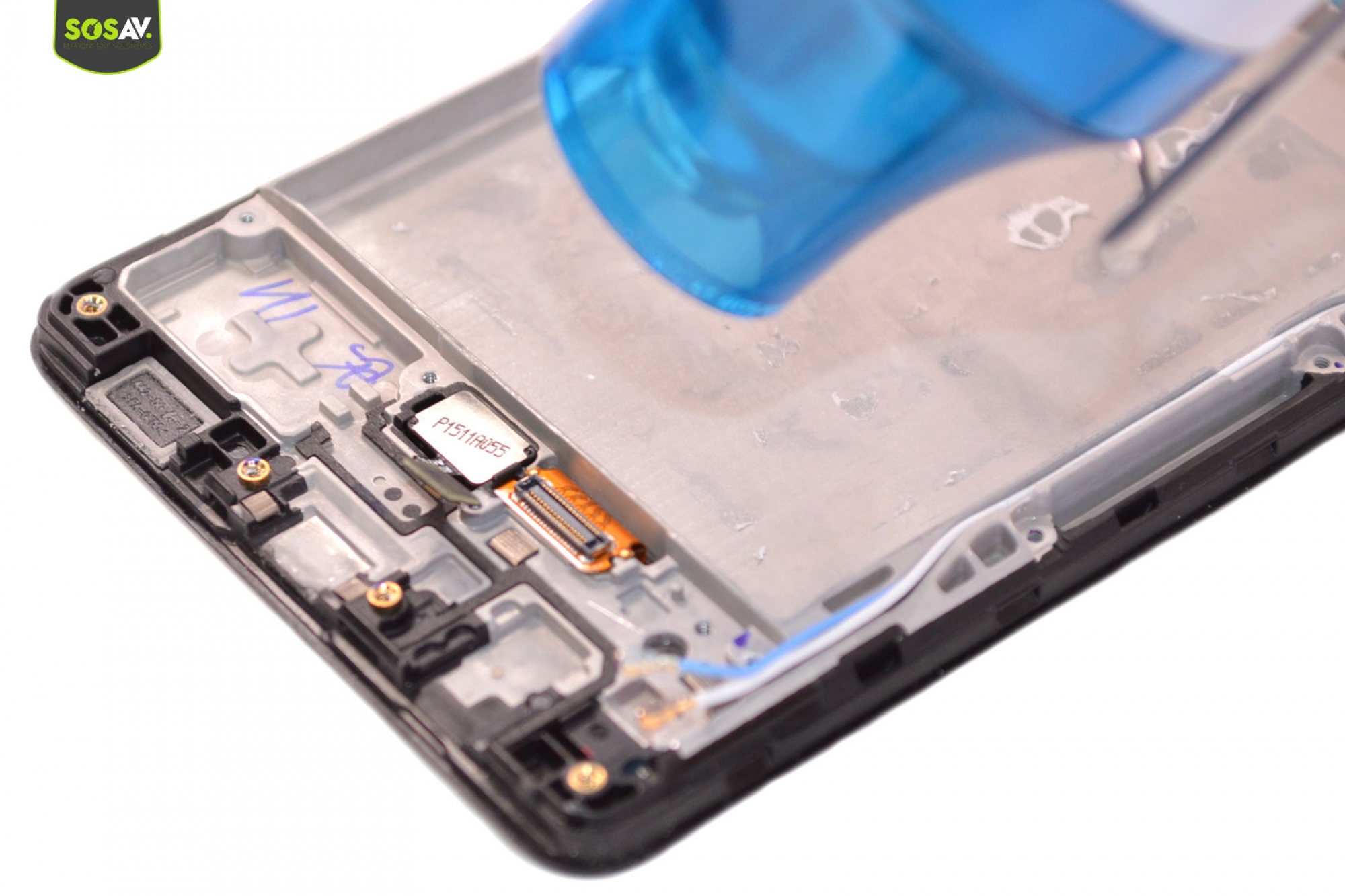

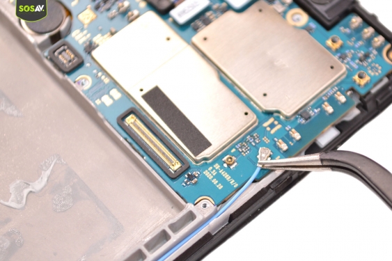

Installez la brucelles sous le composant pour le décoller.
