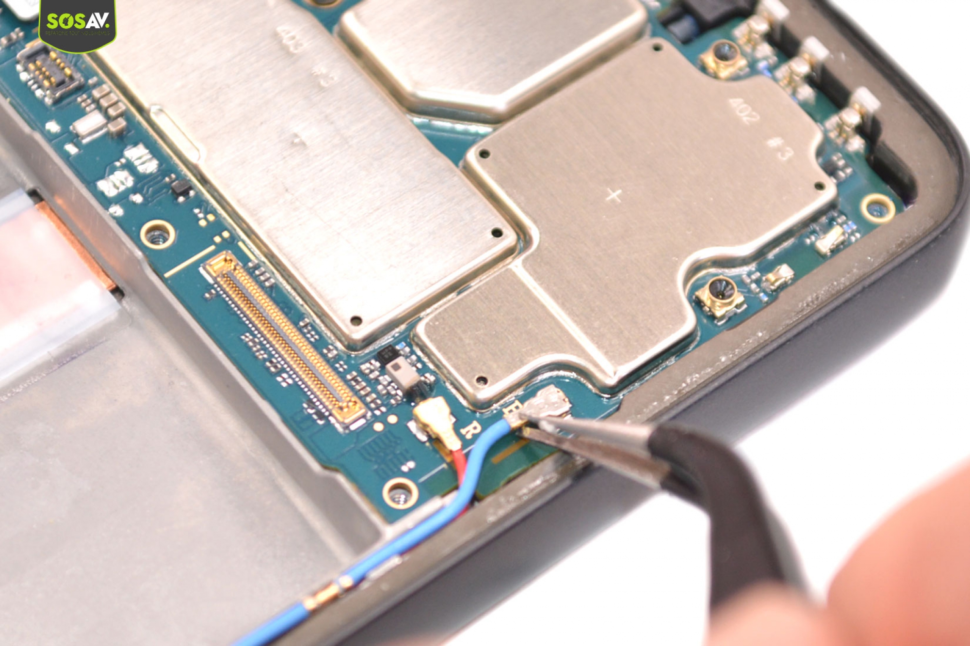

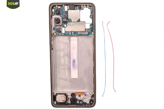

Sortez le cache de la carte mère.
Précaution pour éviter les courts-circuits lors du reste la réparation Samsung Galaxy A33 (5G).

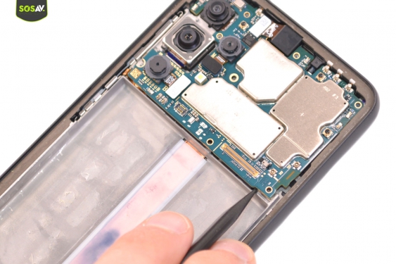

Ne chauffez jamais la batterie directement !
Insérez progressivement la spatule sous la batterie pour la décoller du châssis. Vous pouvez également utiliser la carte en PVC du kit d'outils.
Attention à ne pas plier ni percer la batterie !

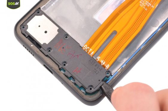

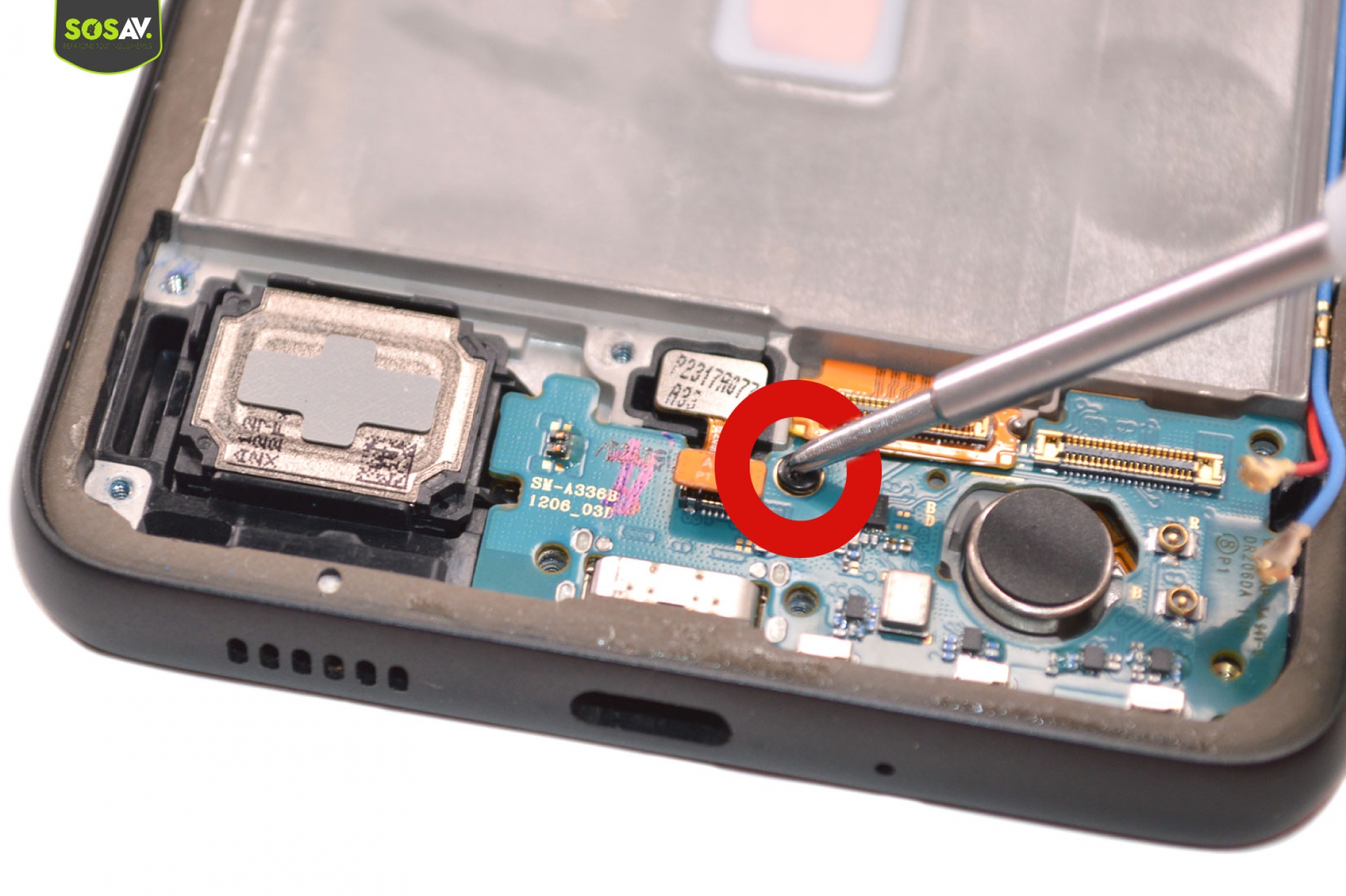

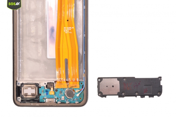

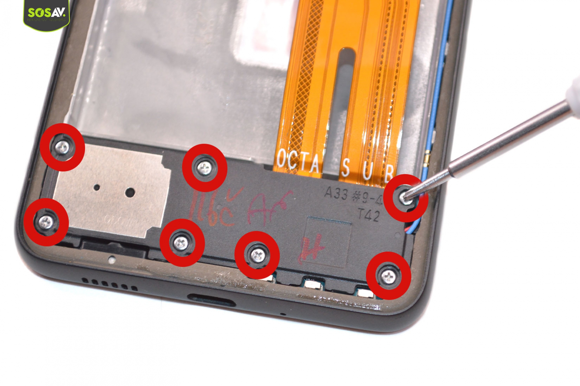

Insérez la pointe du levier dans la fente située à droite de la plaquette de protection du haut-parleur externe.
Ensuite, faites levier pour extraire le support du téléphone.

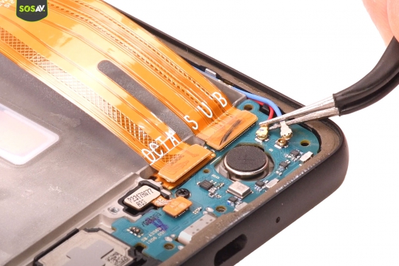

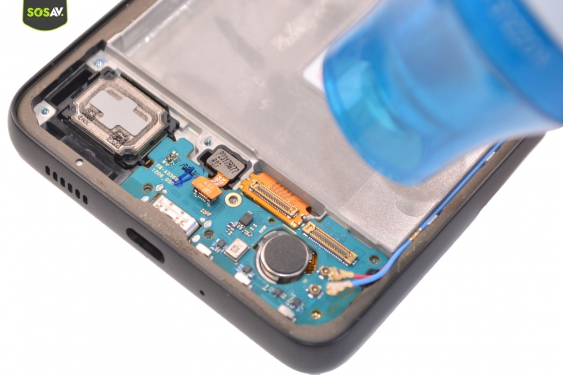

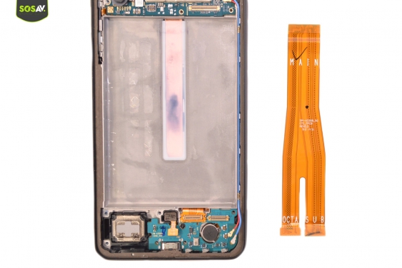

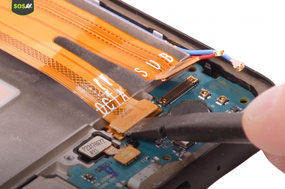

Chauffez un court instant la nappe de l'écran pour ne pas l'endommager.

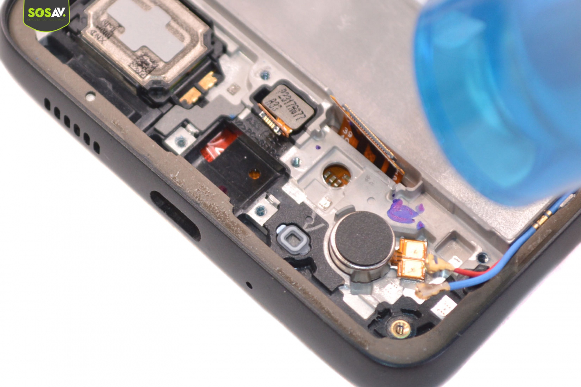

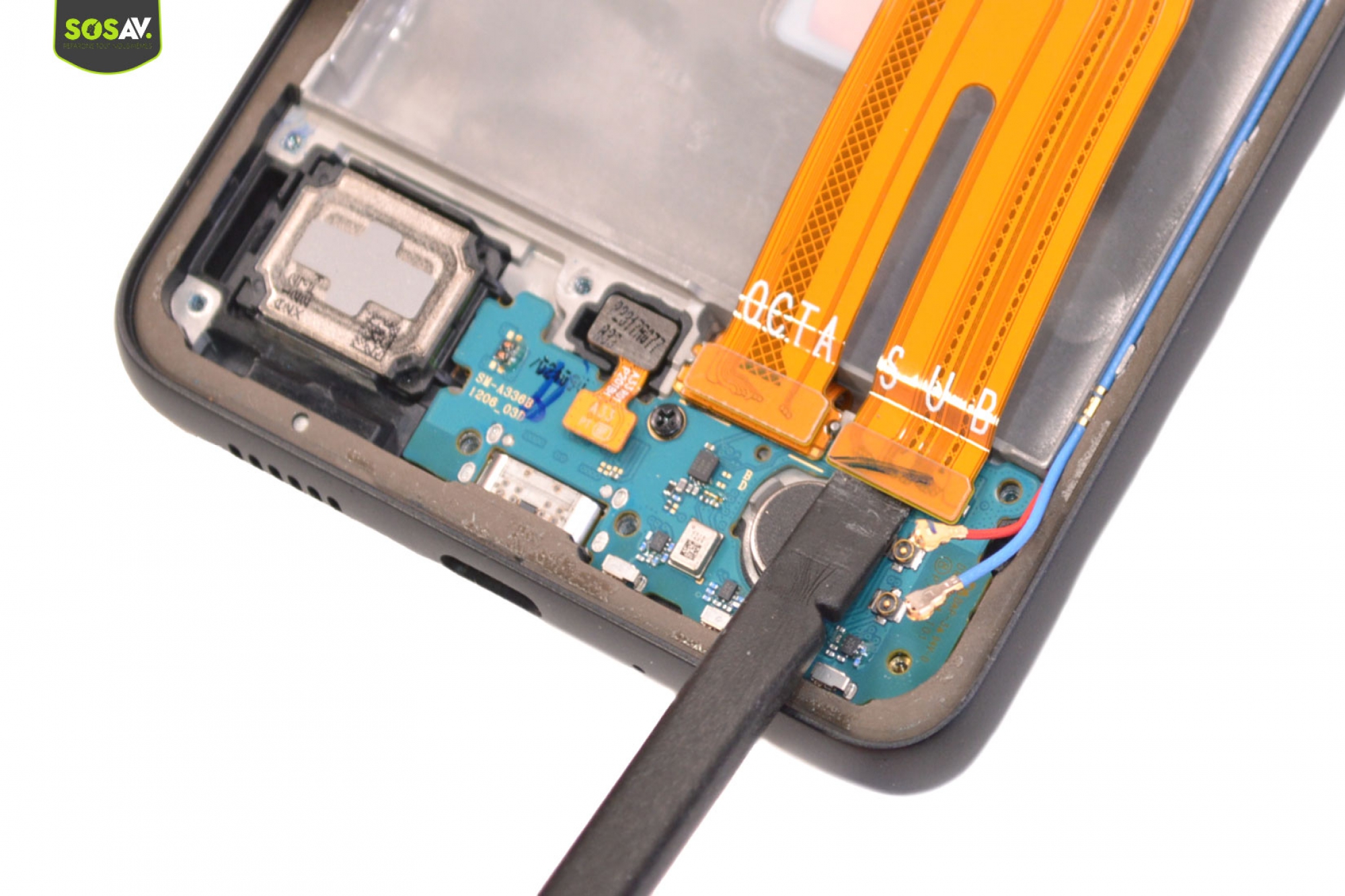

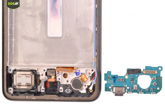

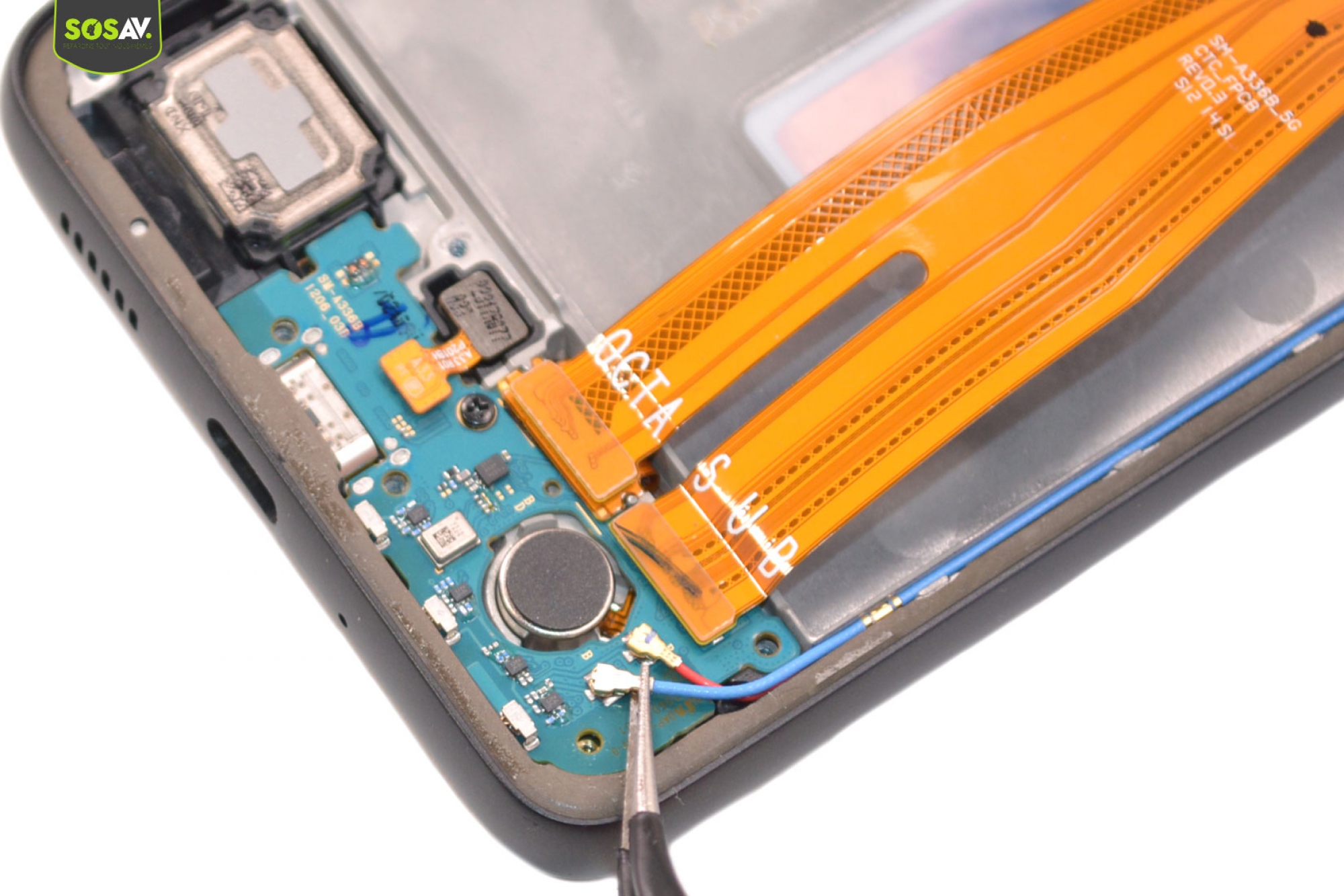

Glissez la pince métallique sous la nappe pour la décoller délicatement du dock. Ensuite, il ne vous reste plus qu'à saisir le connecteur de charge pour le sortir du bloc écran.

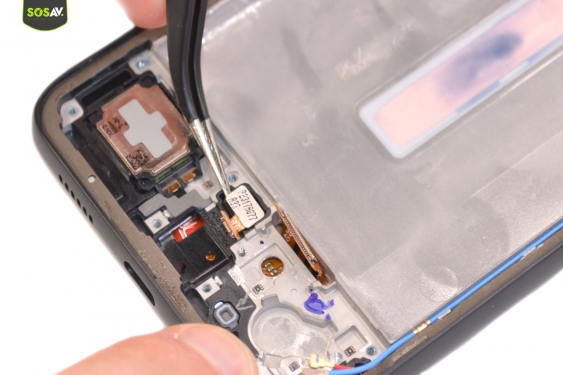

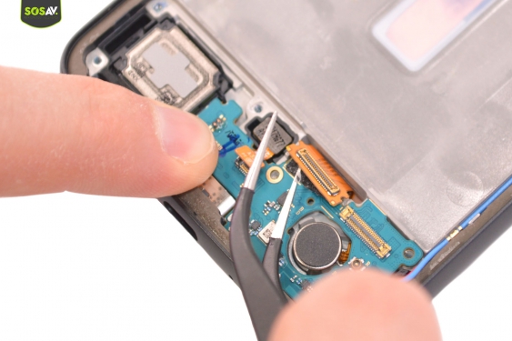

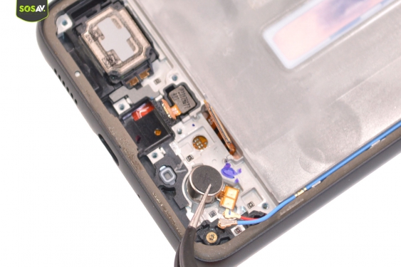

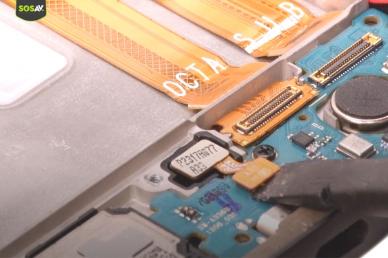

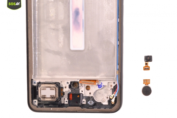

Il faut maintenant introduire la pincette sous le vibreur pour le décoller et réaliser la même manipulation pour sortir le lecteur d'empreintes digitales.
Cette manipulation est facultative.

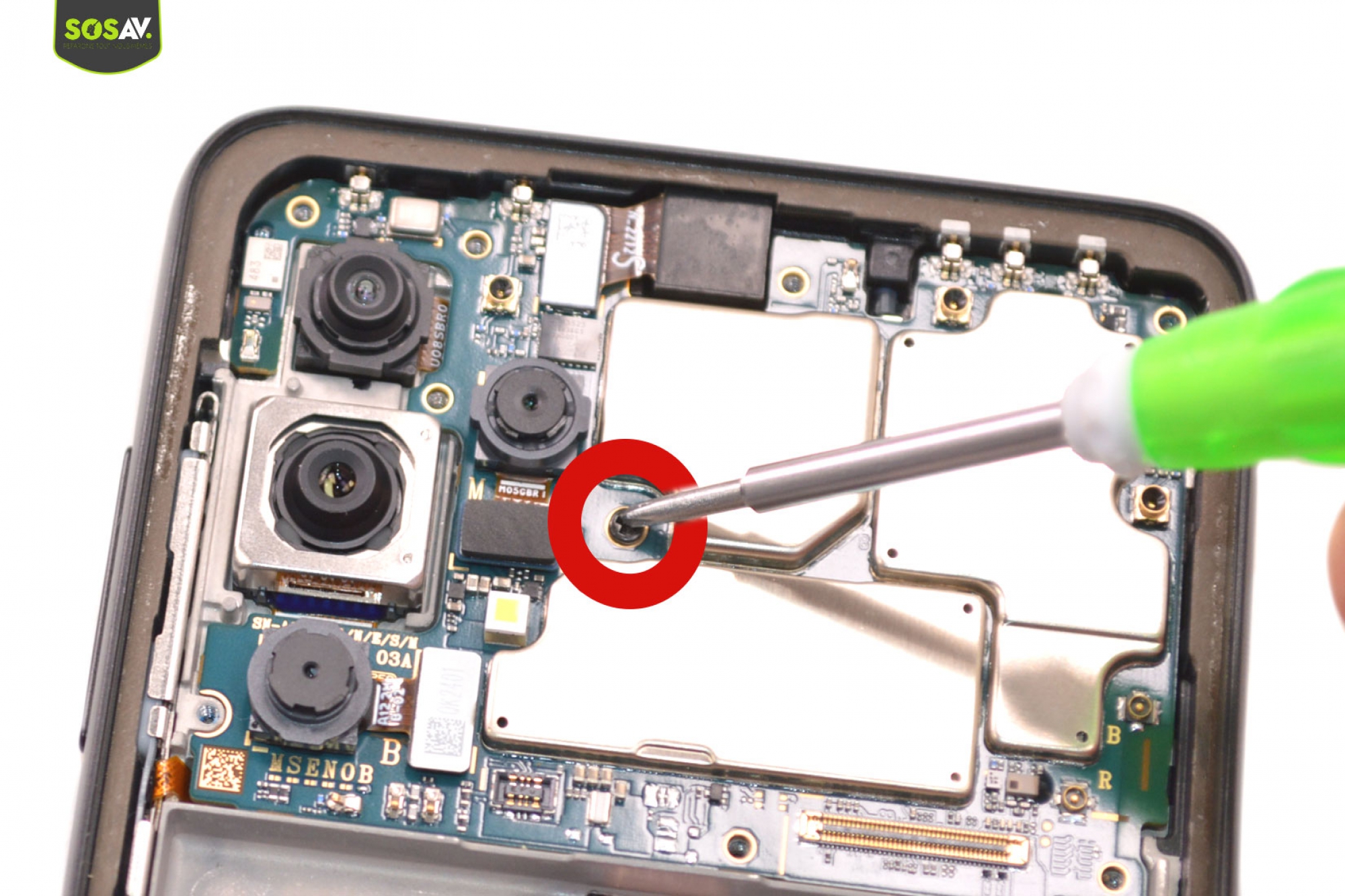

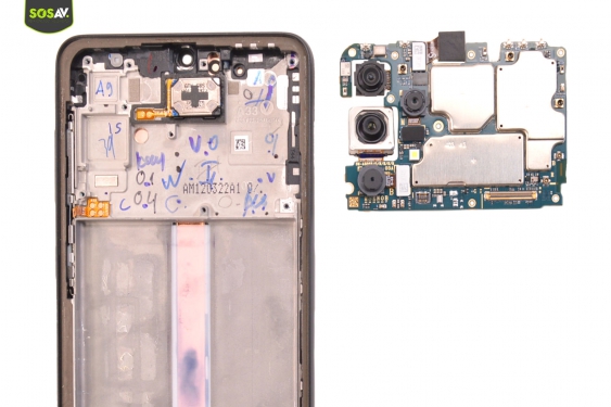

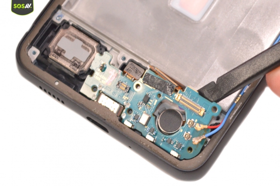

Glissez la spatule sous la carte mère pour la sortir du bloc écran.
