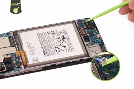

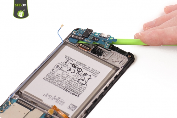

Poursuivez avec la spatule en nylon afin de débrancher la partie basse de la nappe connecteur de charge...... Ainsi que les deux autres connecteurs de la nappe au niveau de la carte mère.
La nappe connecteur de charge est déposée.

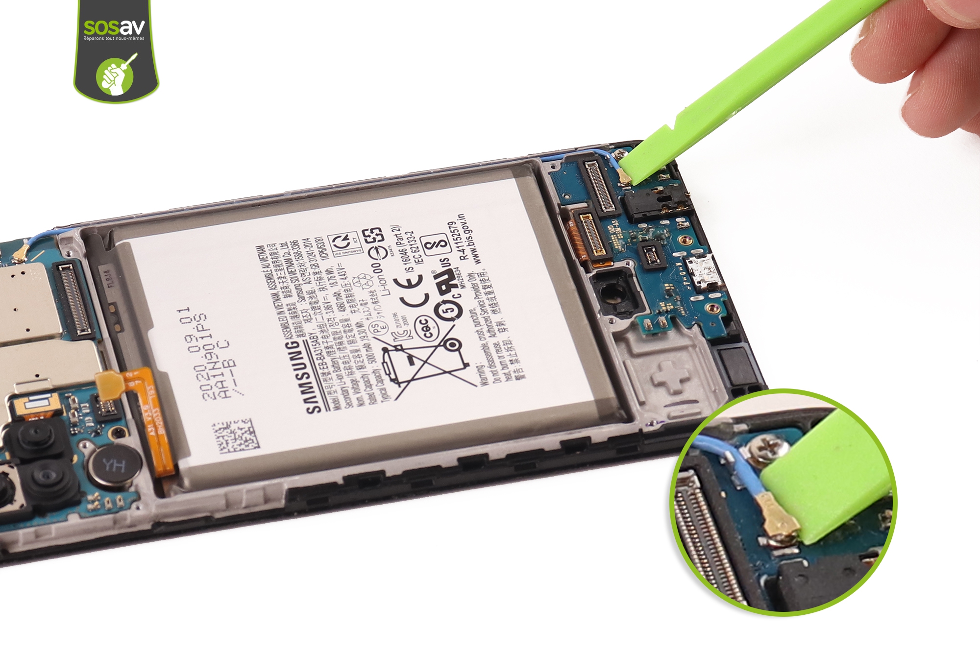

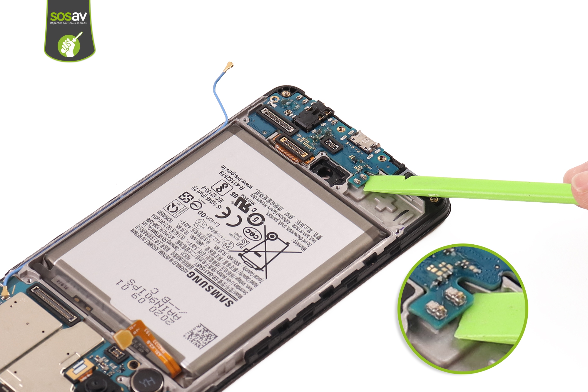

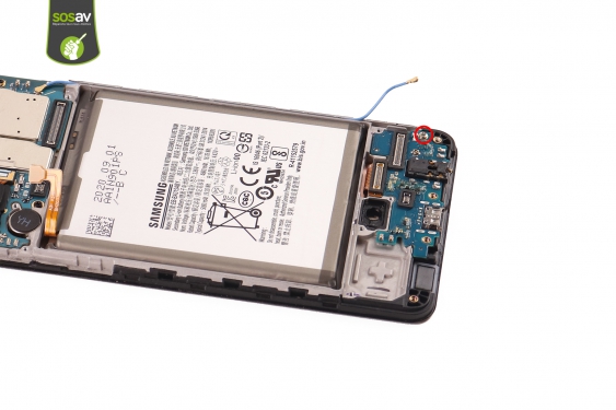

Reprenez la spatule en nylon pour débrancher le câble d'interconnexion.Puis dévissez la vis cruciforme entourée en rouge. (Photo 3)

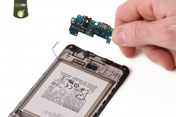

Vous pouvez ensuite soulever et sortir le connecteur de charge.

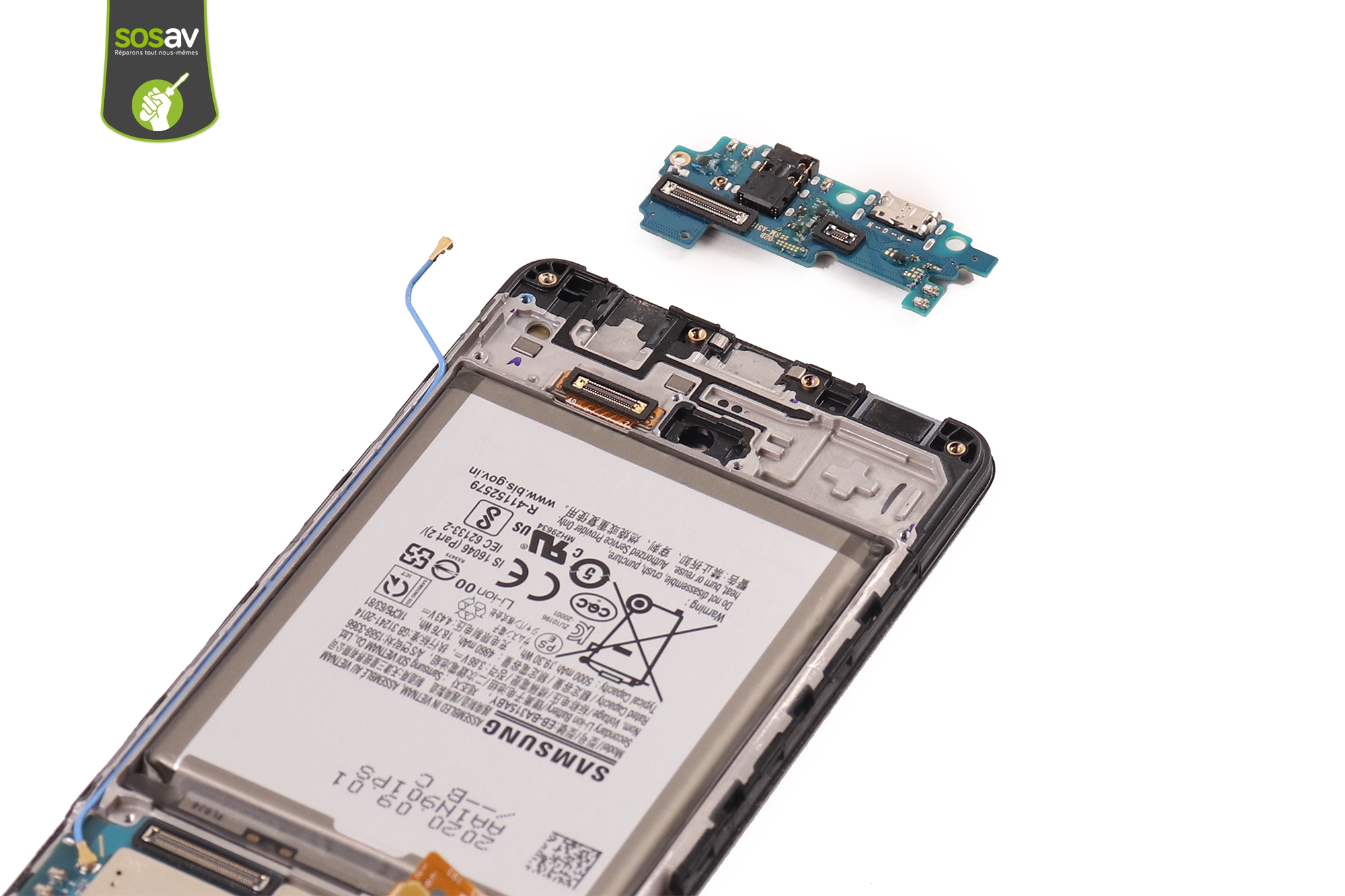

Le connecteur de charge Galaxy A31 est sorti.En cas de problème de charge, suivez ce tuto gratuit pour retrouver un téléphone comme neuf !
