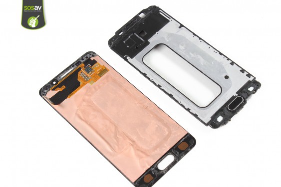

Poursuivez le décollement de l'écran en faisant très délicatement levier avec la spatule en nylon.N'allez pas jusqu'au bout afin de ne pas endommager la nappe de liaison de l'écran.Saisissez puis ouvrez l'écran comme un livre.L'écran de votre Galaxy A3 2016 est désormais démonté.

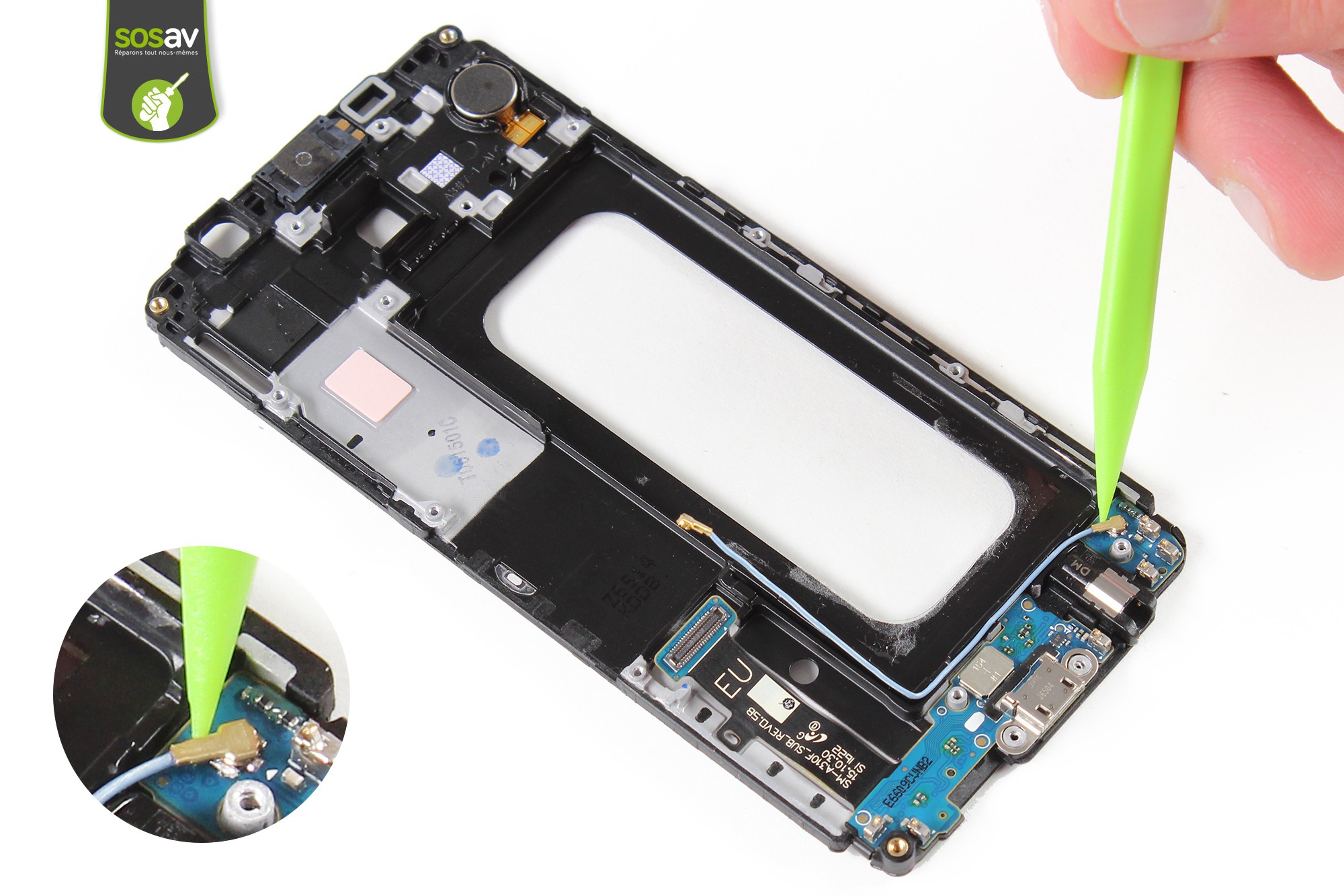

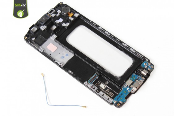

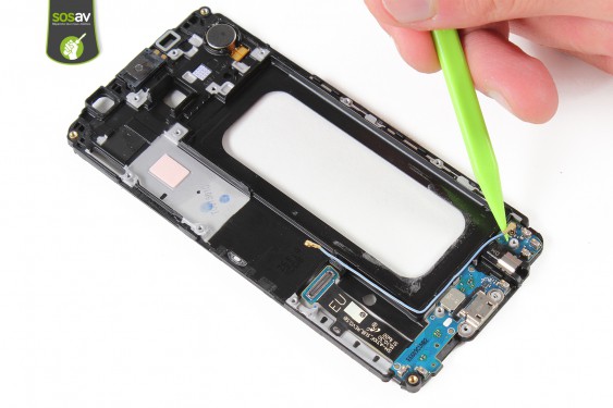

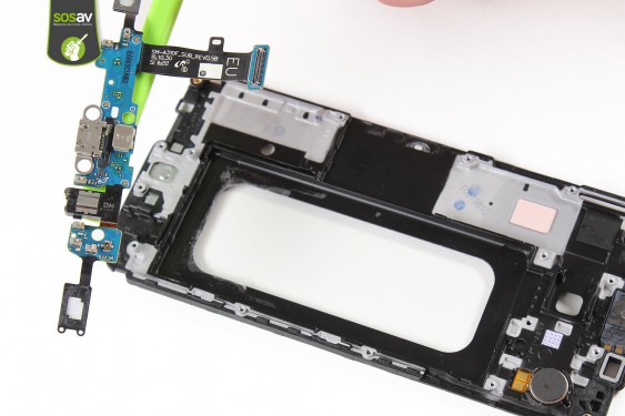

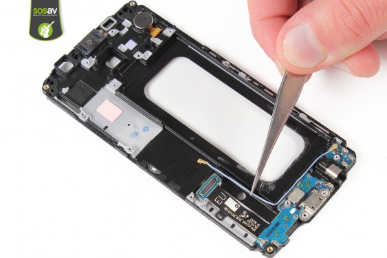

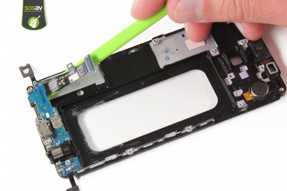

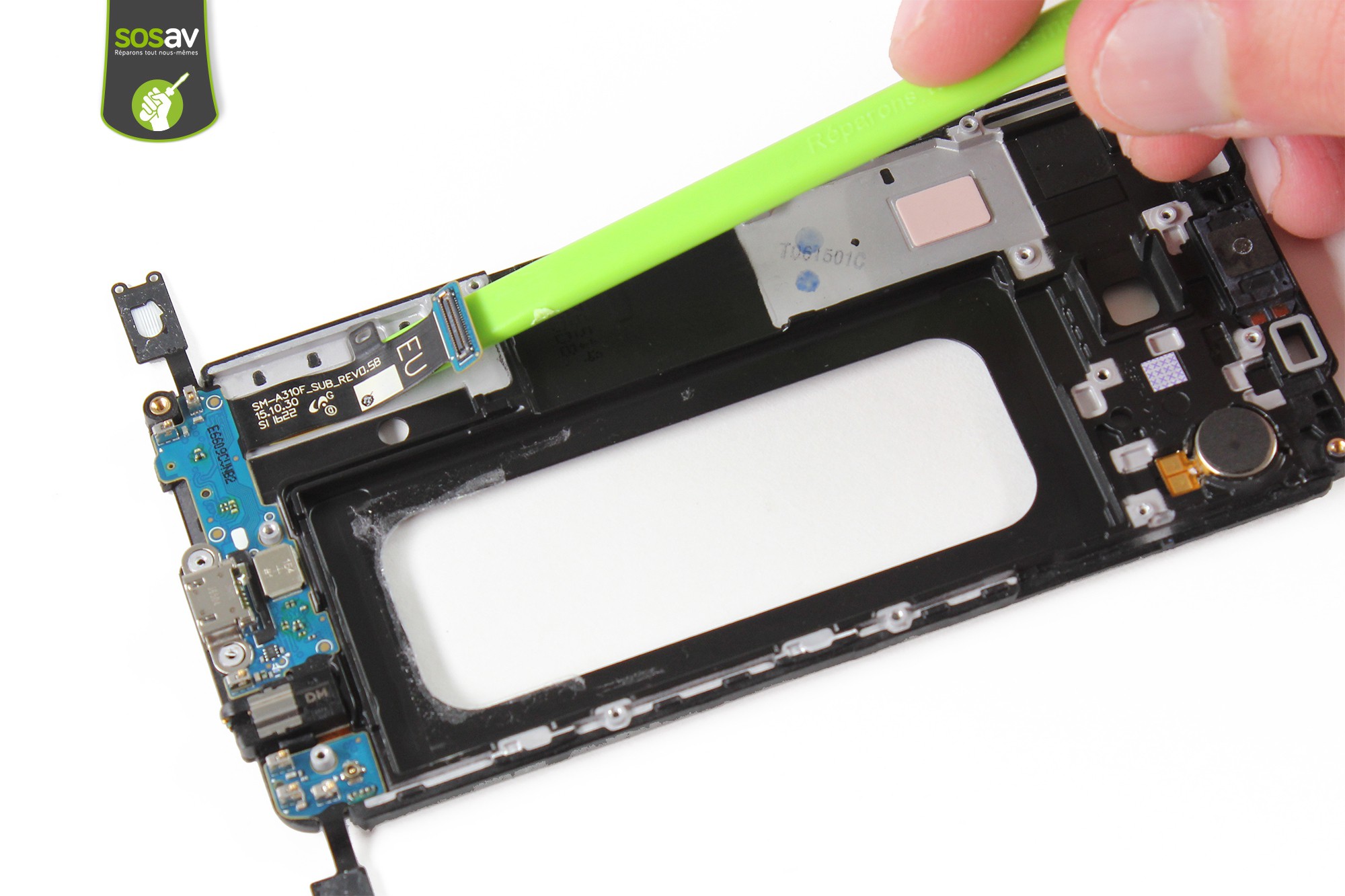

A l'aide de la pointe de la spatule en nylon, déconnectez le câble d'interconnexion côté connecteur de charge.Procédez à son retrait à l'aide de la pince.

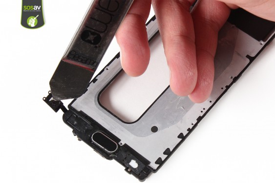

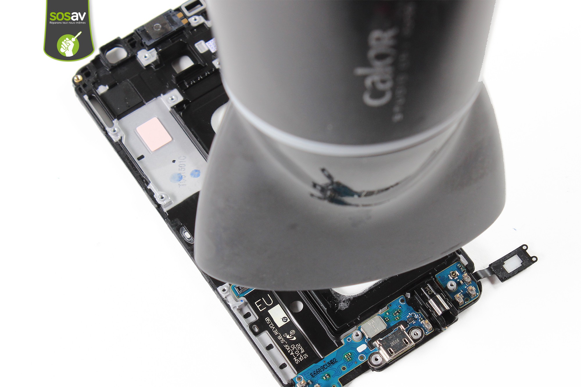

Utilisez le sèche cheveux afin de réchauffer durant 15-20 secondes les boutons tactiles.
Etape 26

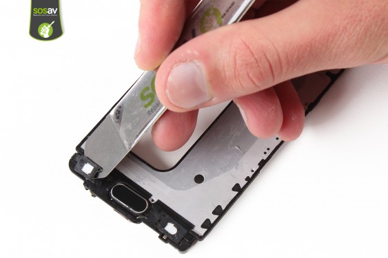

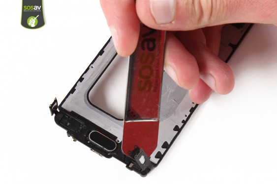

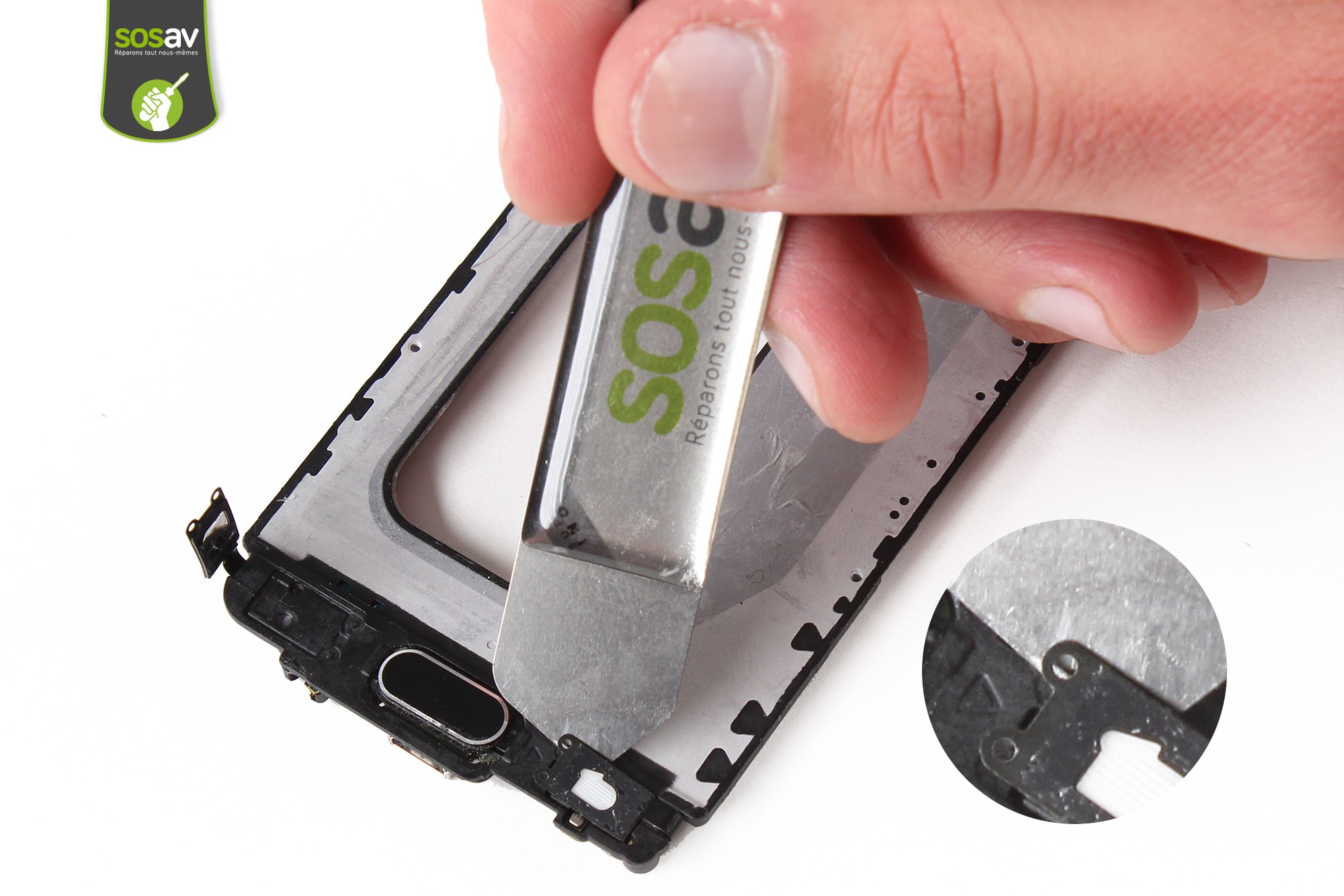

Reprenez la spatule iSesamo pour décoller délicatement le bouton tactile de gauche.
Etape 27

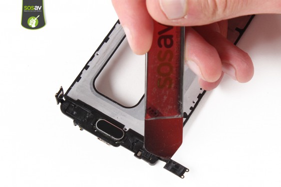

Répétez l'opération sur le bouton tactile droit.

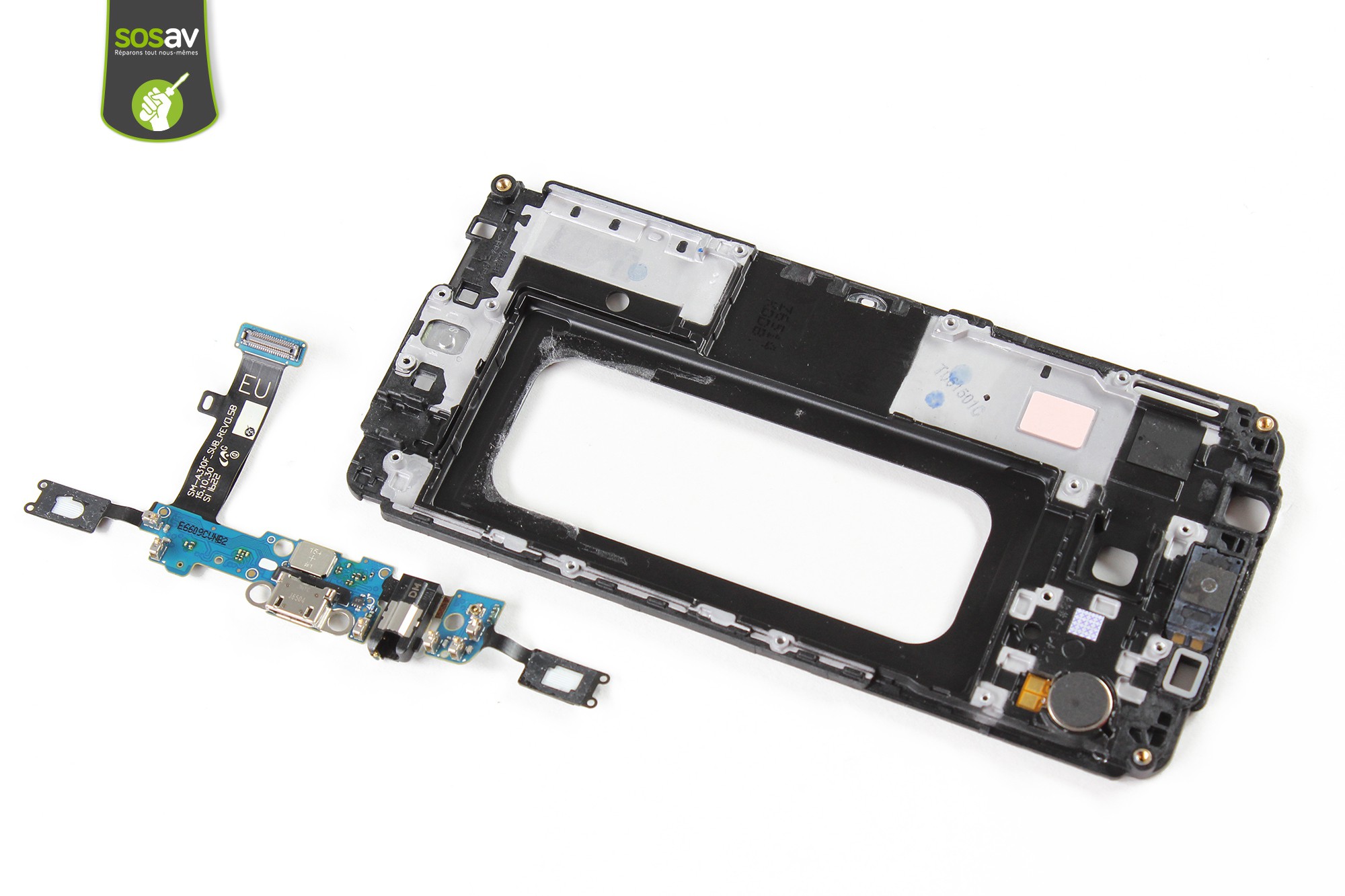

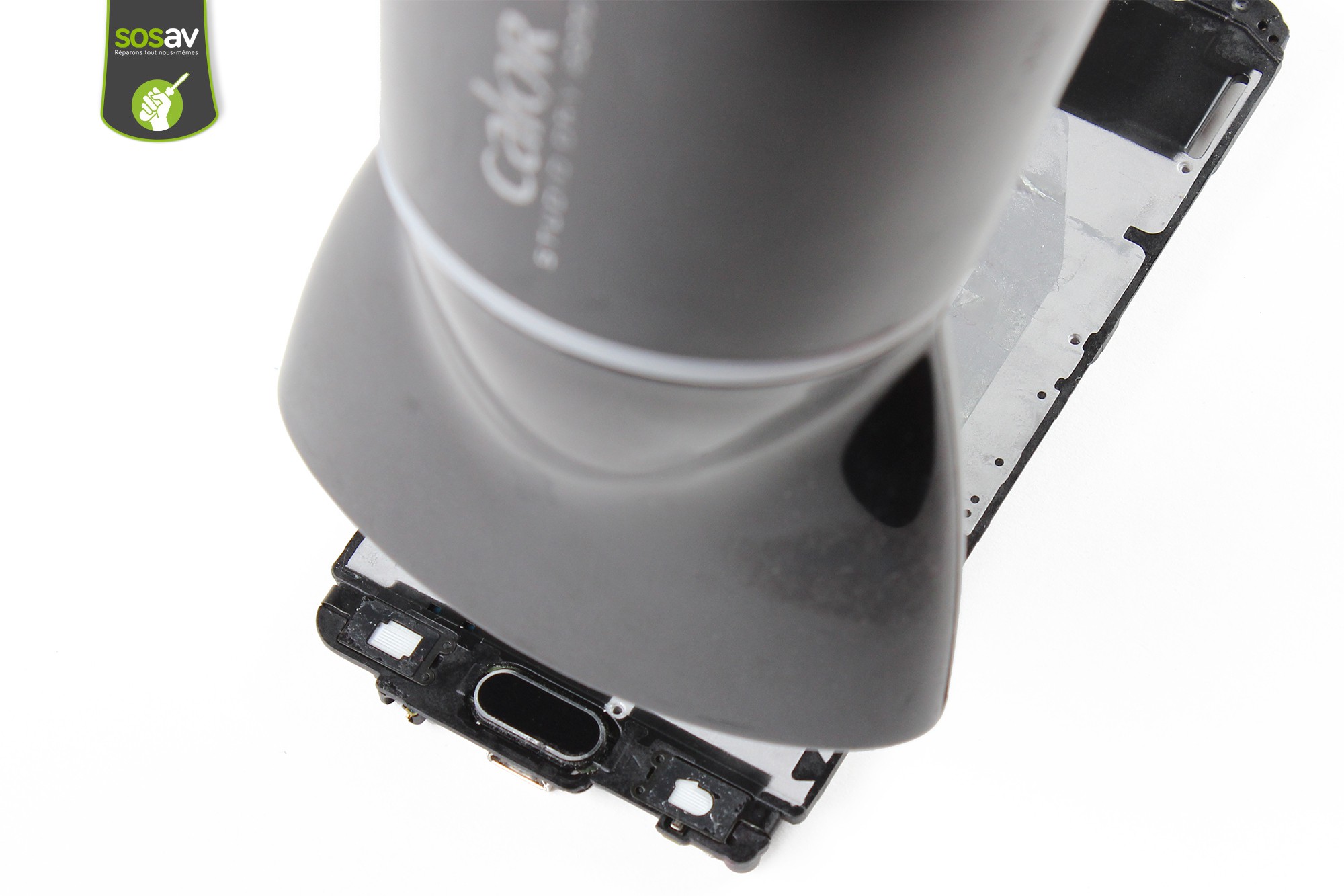

Utilisez le sèche-cheveux pour chauffer durant 10 à 15 secondes le connecteur de charge.
Etape 29

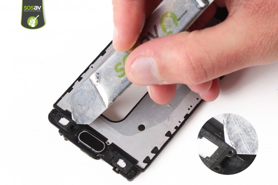

Décollez ensuite la partie gauche du connecteur de charge à l'aide de la spatule en nylon.
Etape 30
Continuez à décoller le connecteur de charge puis retirez-le.
Etape 31
Le connecteur de charge de votre Galaxy A3 2016 est désormais démonté.En cas de problème de charge, changez-le par un connecteur de charge neuf.
