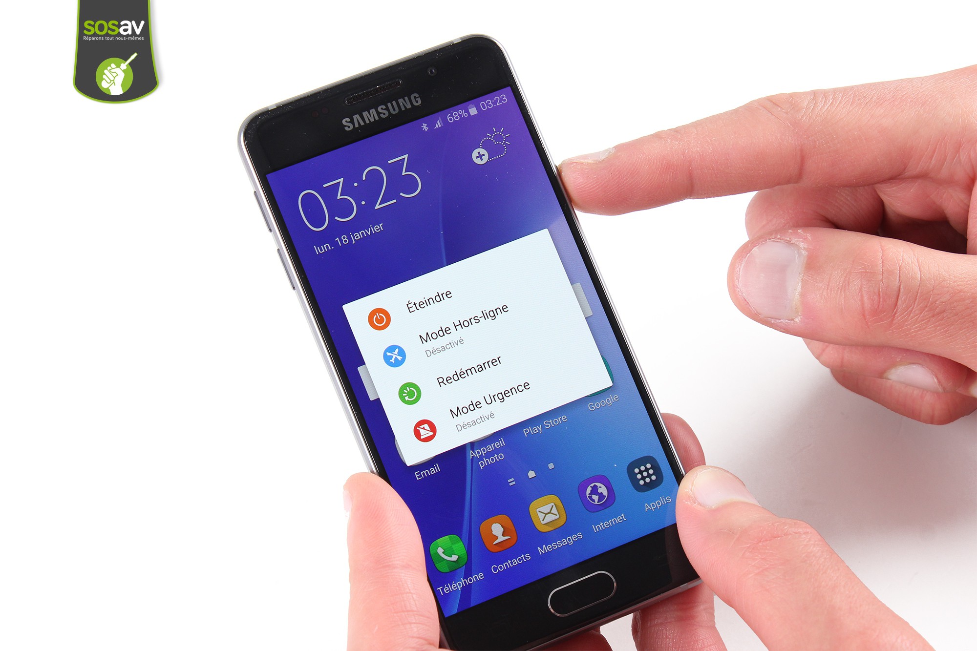

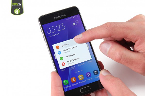

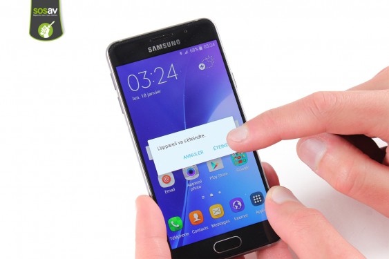

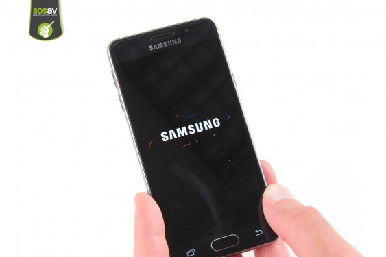

Avant de procéder au changement du châssis interne de votre Galaxy A3 2016, il est nécessaire pour des raisons évidentes de sécurité de l'éteindre.Pour ceci, appuyez sur le bouton d'allumage durant quelques secondes puis confirmez l'extinction par "Éteindre".

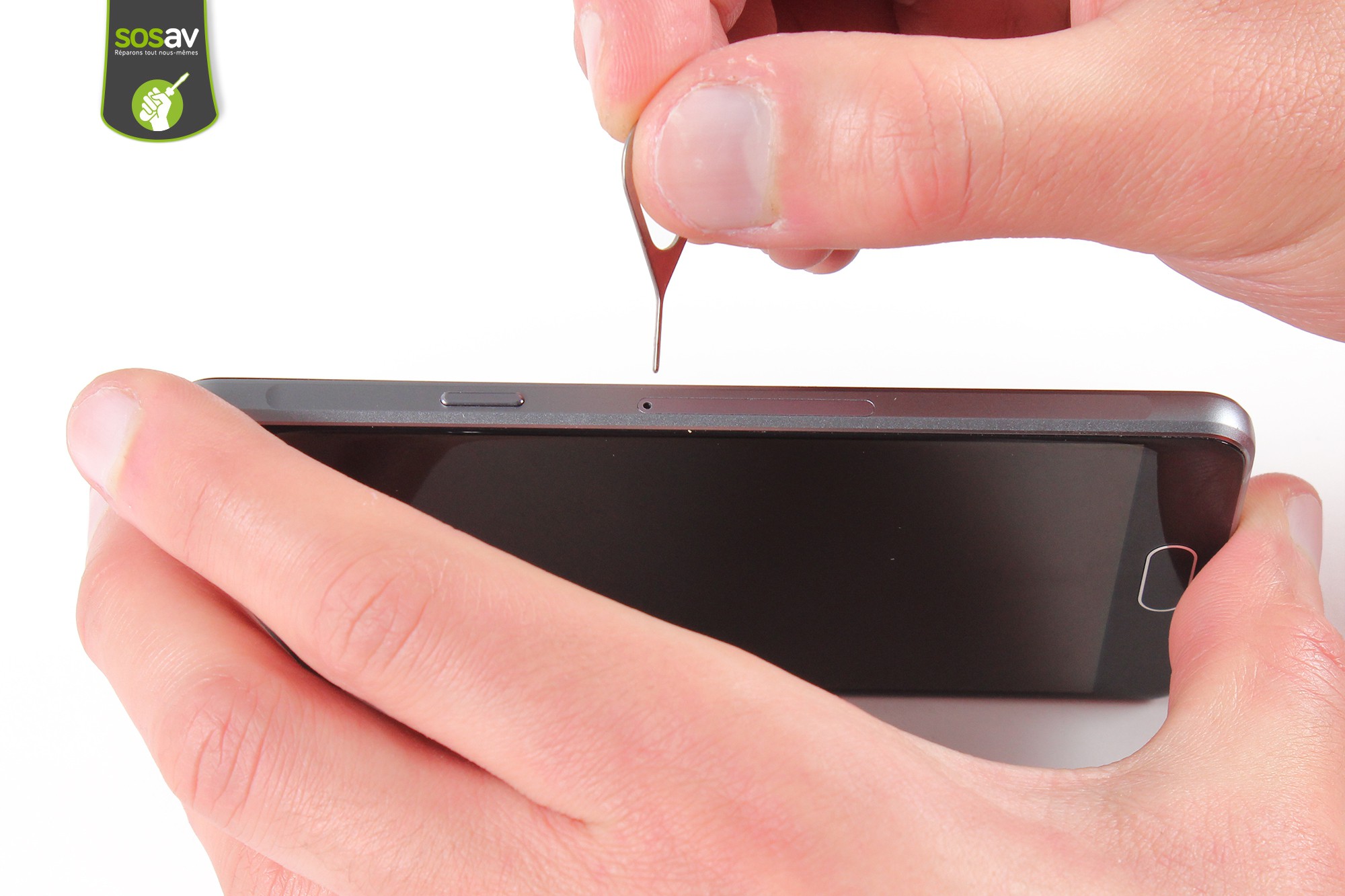

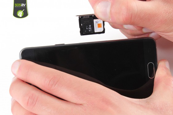

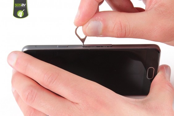

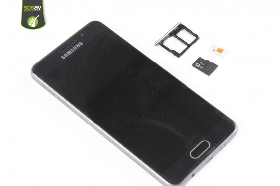

Prenez l'outil d'extraction du tiroir de la carte SIM puis insérez-le dans le trou d'éjection.Saisissez le tiroir puis procédez à son retrait.Le tiroir SIM/MicroSD de votre Galaxy A3 2016 est maintenant retiré.

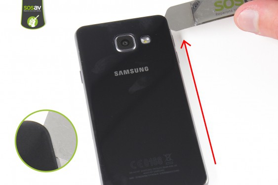

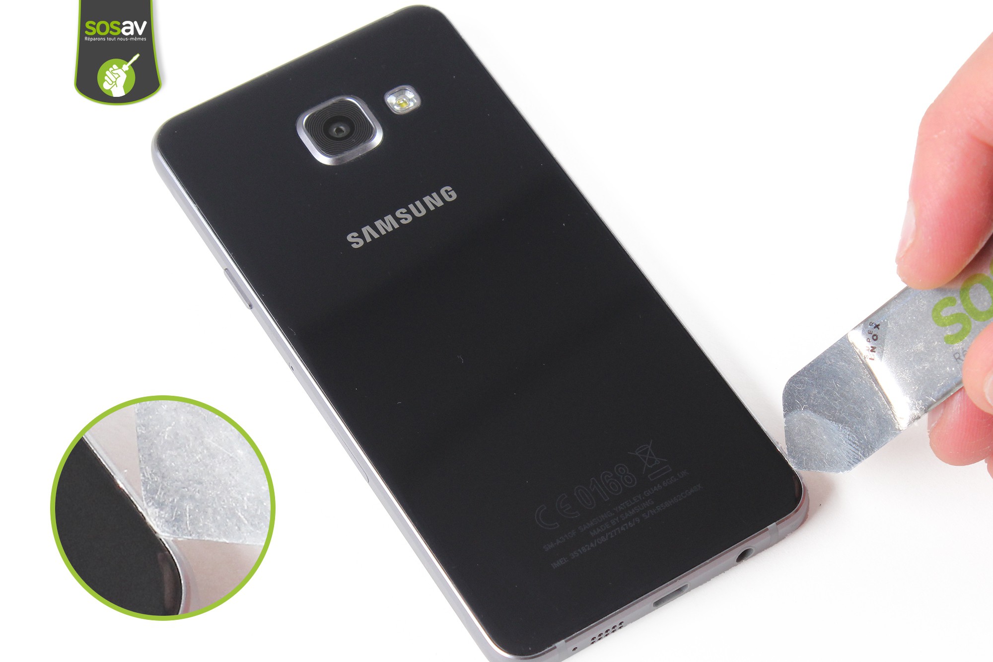

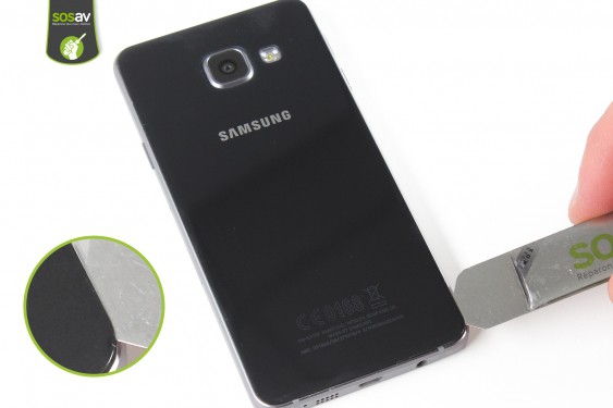

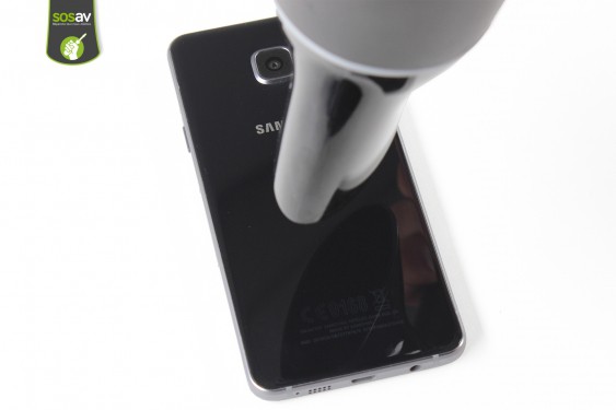

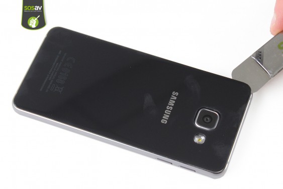

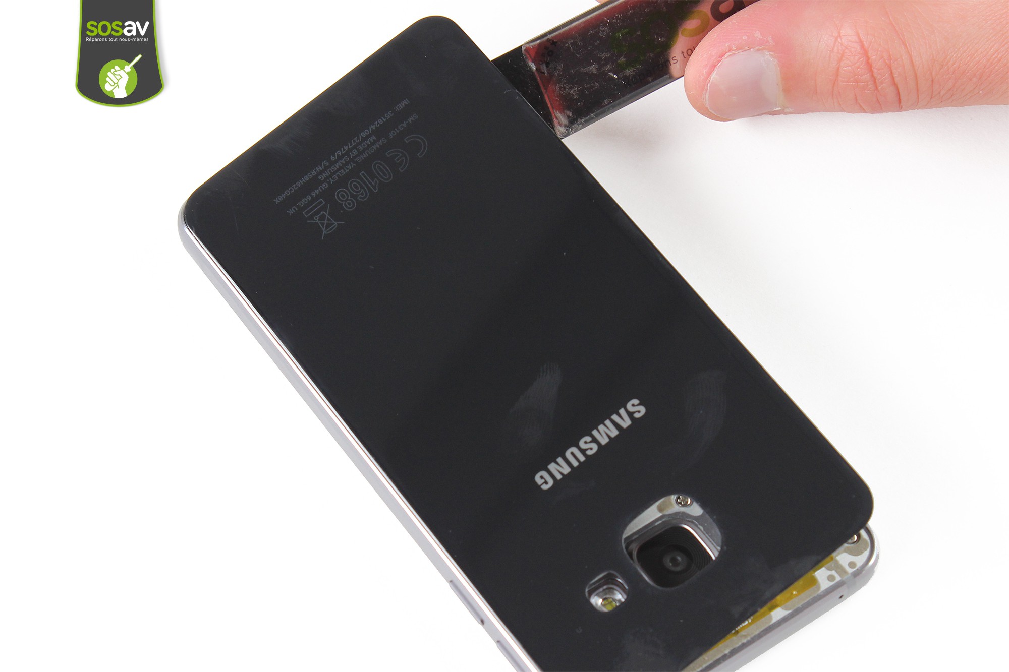

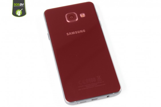

Afin de procéder au retrait de la façade arrière du téléphone, il est nécessaire de la chauffer intégralement durant 1 à 2 minutes à l'aide d'un sèche-cheveux.La façade étant particulièrement bien collée, nous vous conseillons de la re-chauffer de temps à autres durant tout le processus de démontage afin de ne pas la briser.

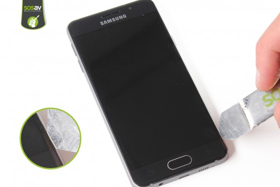

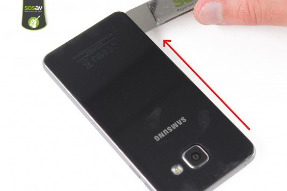

Une fois la façade suffisamment chauffée, insérez une spatule iSesamo dans l'interstice inférieur droit du téléphone, puis glissez délicatement vers le haut afin de décoller le côté droit de la façade.

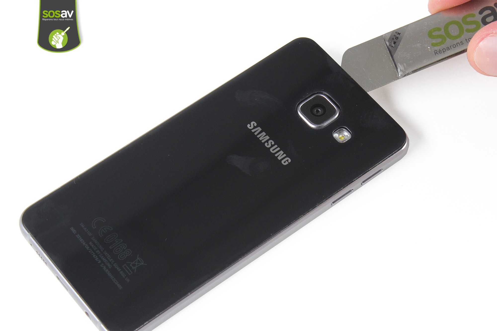

Procédez de même pour la partie supérieure et la partie gauche de la façade.

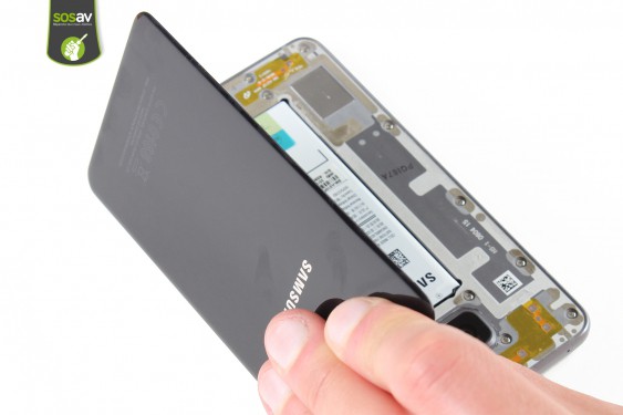

Soulevez la façade arrière délicatement puis procédez à son retrait du téléphone.La façade arrière de votre Galaxy A3 2016 est désormais démontée.

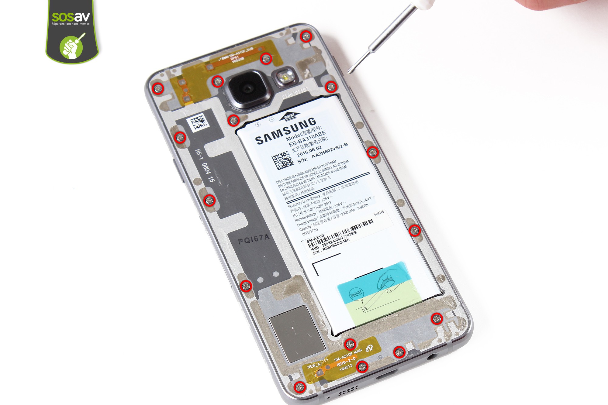

Utilisez un tournevis cruciforme afin de dévisser les 16 vis servant à maintenir le châssis externe sur le téléphone.

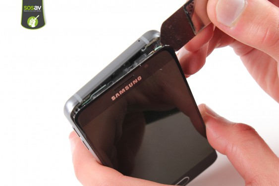

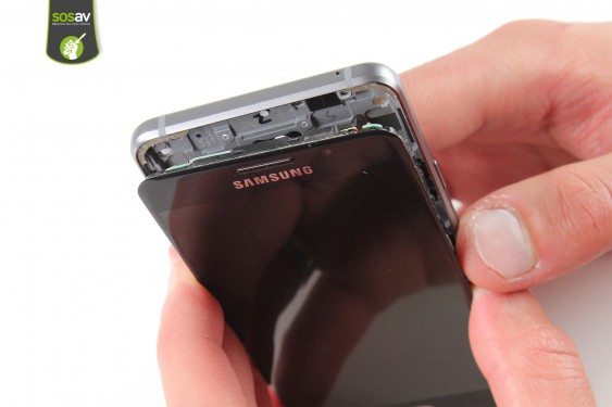

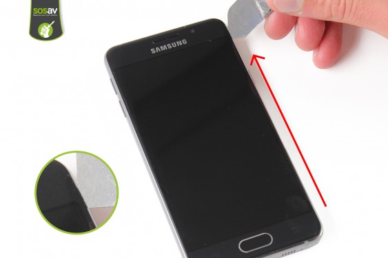

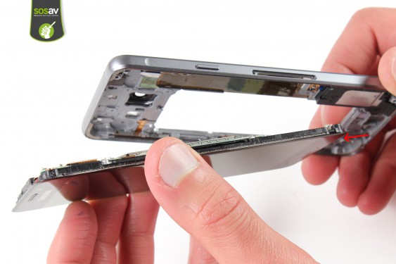

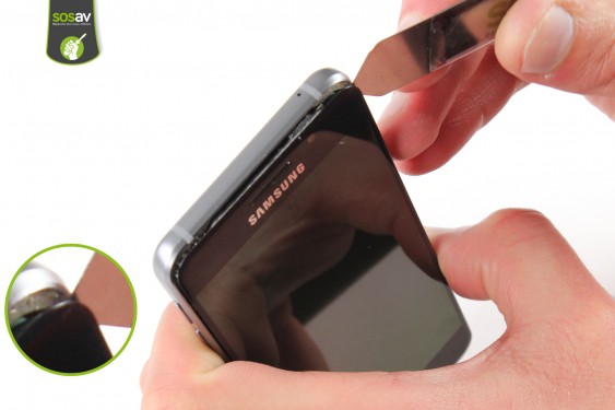

Au niveau de l'angle supérieur droit, faites très délicatement levier à l'aide de la spatule iSesamo afin de décoller le châssis complet du reste du téléphone.
Procédez ensuite au retrait du châssis en veillant à sortir l'écran en glissant vers le haut (cf flèche d'indication sur la photo numéro 2 de cette étape)Le châssis externe complet de votre Galaxy A3 2016 est désormais démonté.

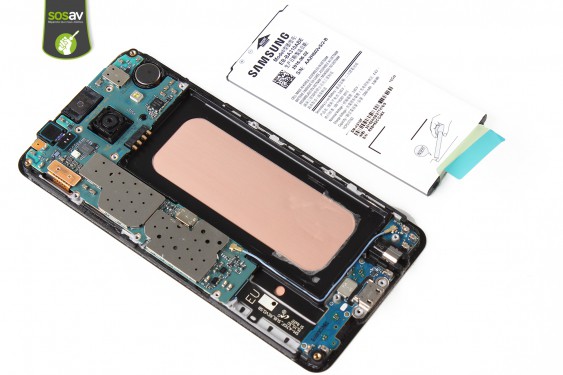

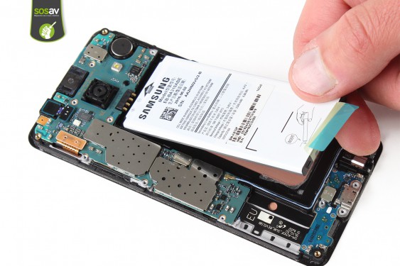

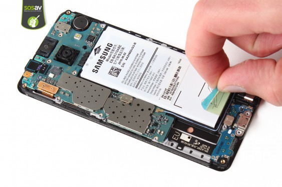

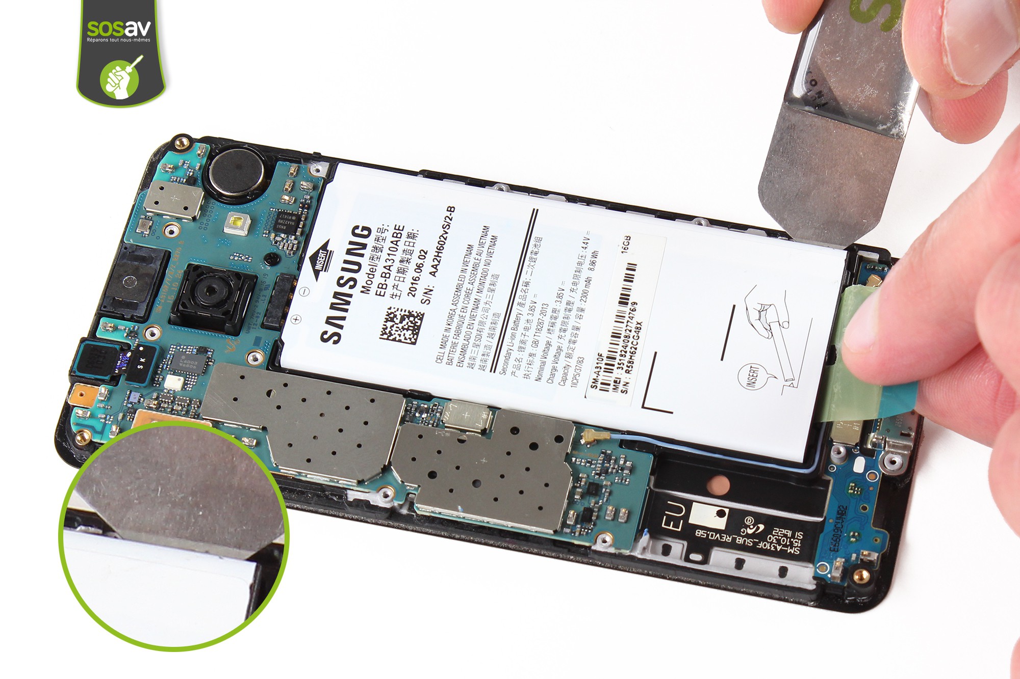

Aidez-vous de la spatule iSesamo pour décoller délicatement l'autocollant servant à saisir la batterie.
Glissez la spatule iSesamo dans l'interstice inférieur droit au niveau de la batterie puis faites très délicatement levier afin de soulever la batterie.Procédez ensuite à son retrait en la soulevant par l'autocollant.La batterie peut parfois être fermement collée au châssis. Soyez délicats lors de cette opération afin de ne rien endommager !La batterie de votre Galaxy A3 2016 est désormais démontée.

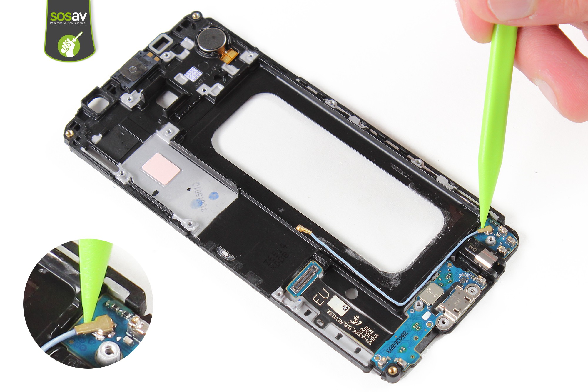

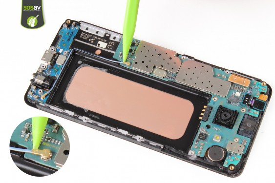

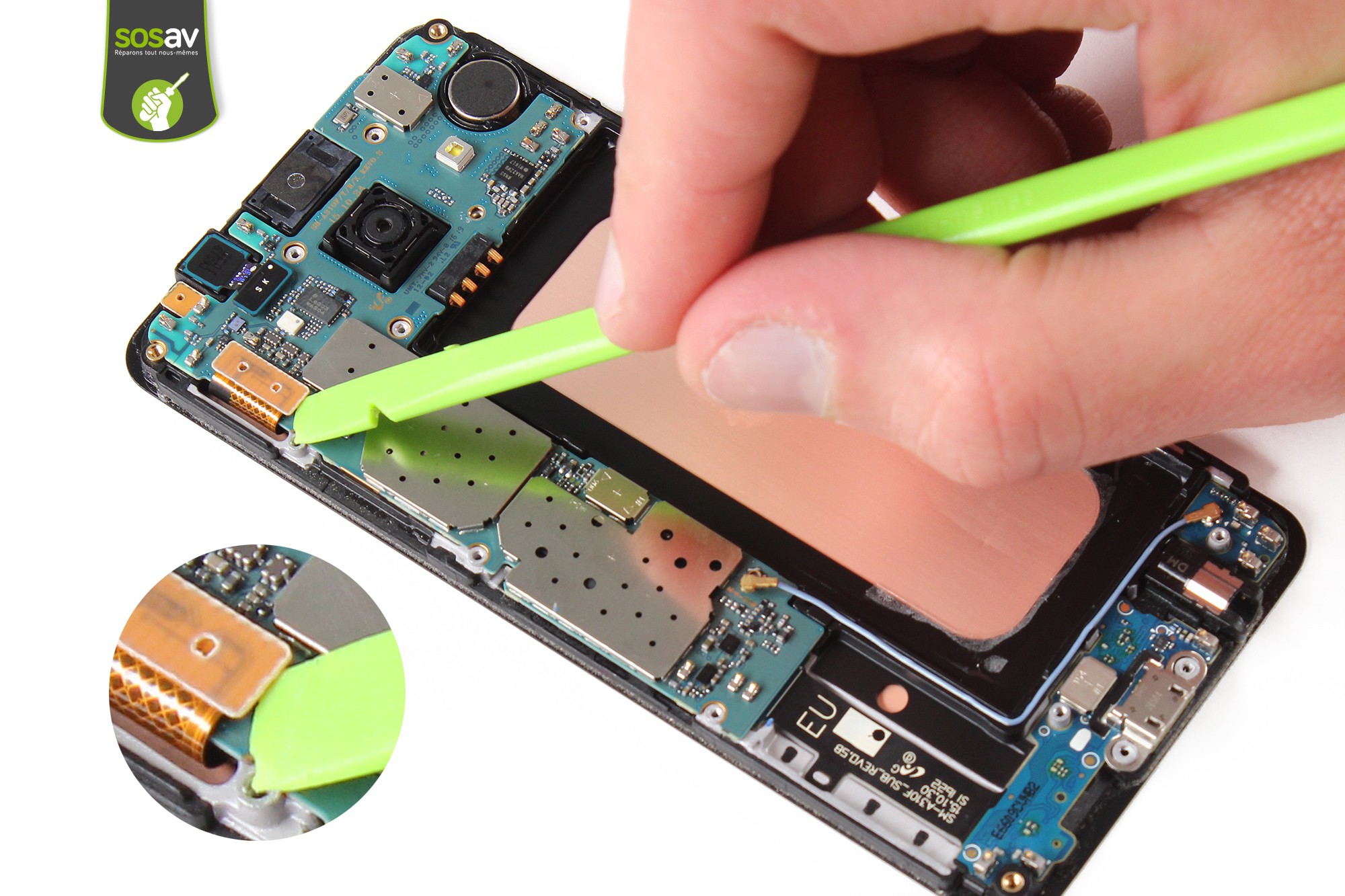

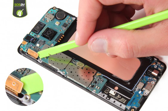

A l'aide de la pointe de la spatule en nylon, déconnectez le câble d'interconnexion côté carte mère.

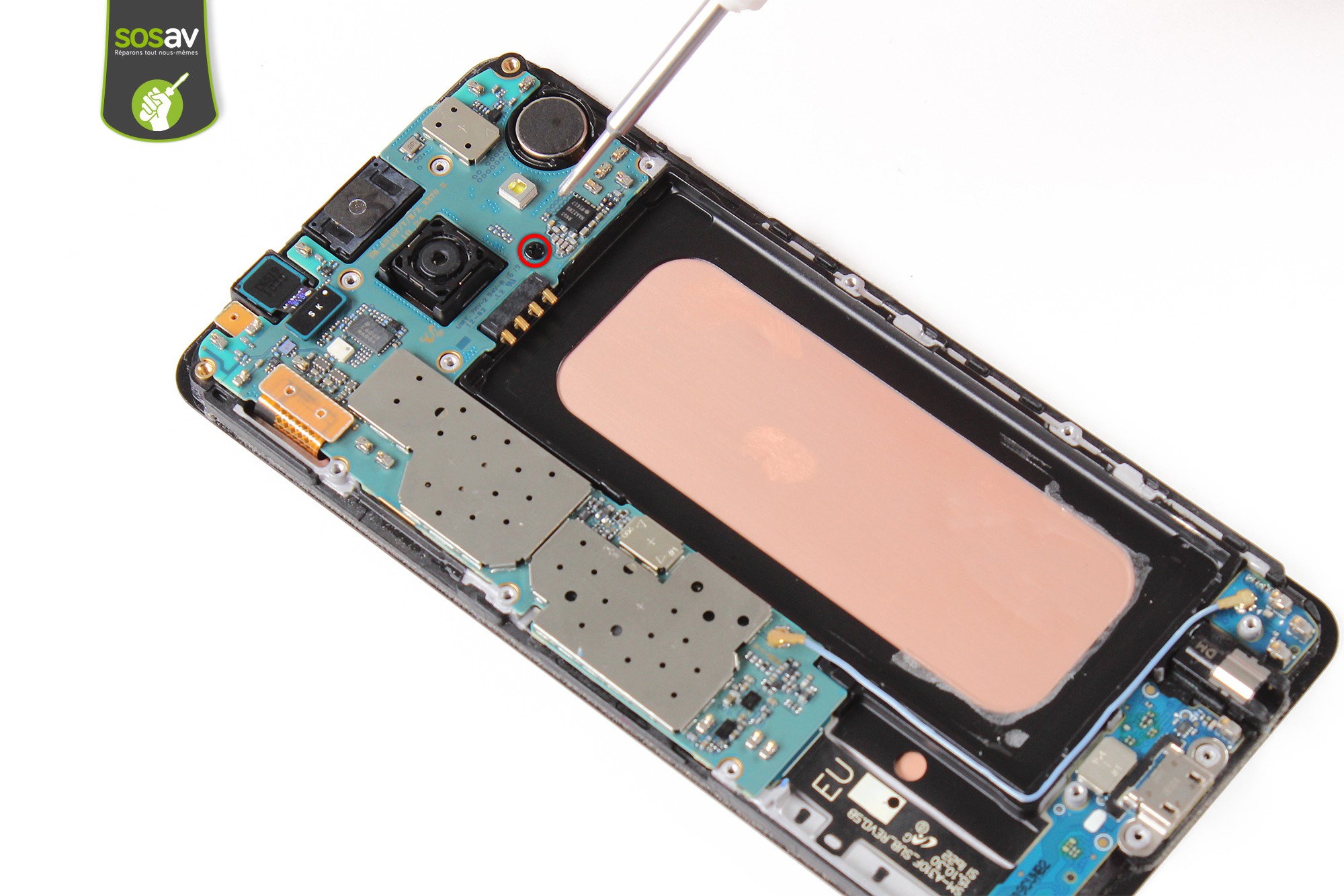

Reprenez le tournevis cruciforme pour dévisser la vis entourée en rouge servant à maintenir la carte mère sur le châssis principal.

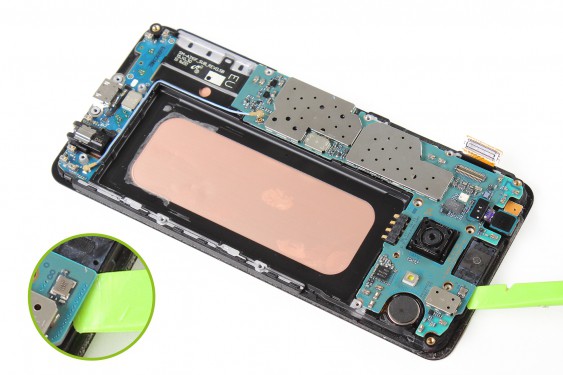

Utilisez ensuite la spatule en nylon pour déconnecter la nappe de l'écran.

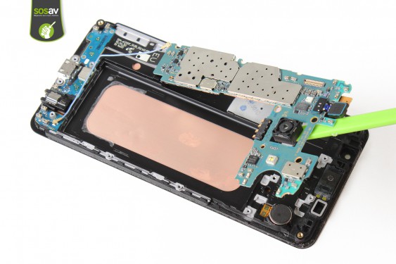

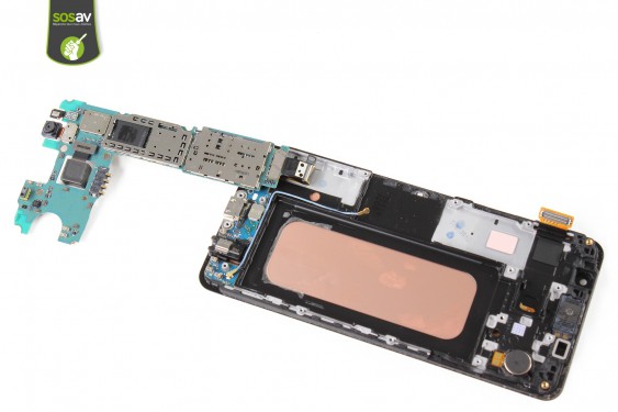

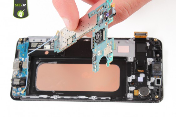

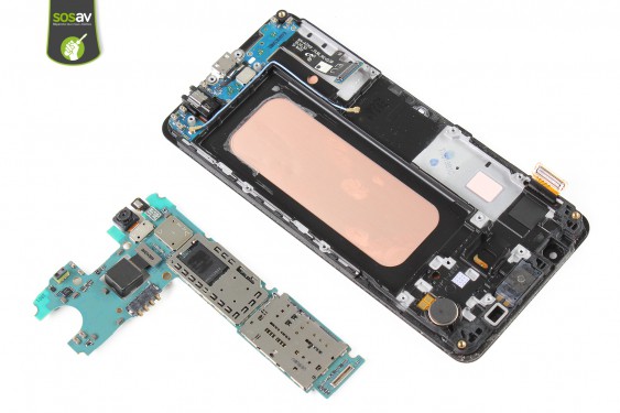

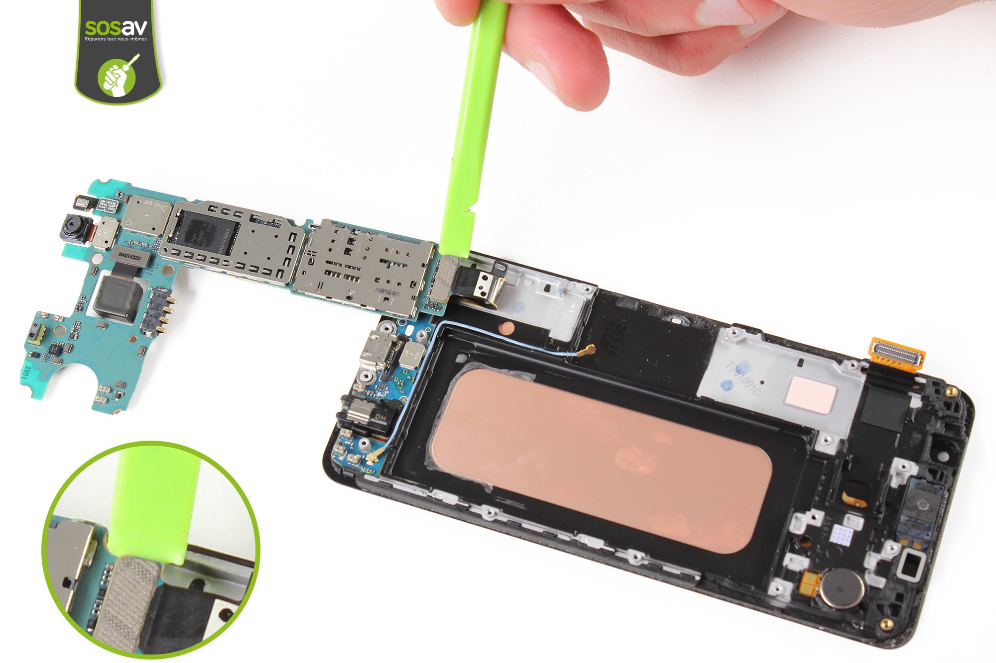

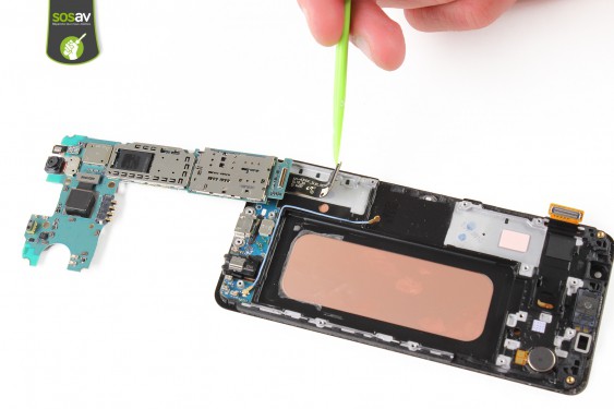

Servez-vous de la spatule en nylon pour soulever la carte mère puis saisissez et retournez-la à l'envers, sans la retirer.Attention, la carte mère est toujours retenue par une nappe !
Déconnectez le connecteur de charge puis retirez la carte mère.

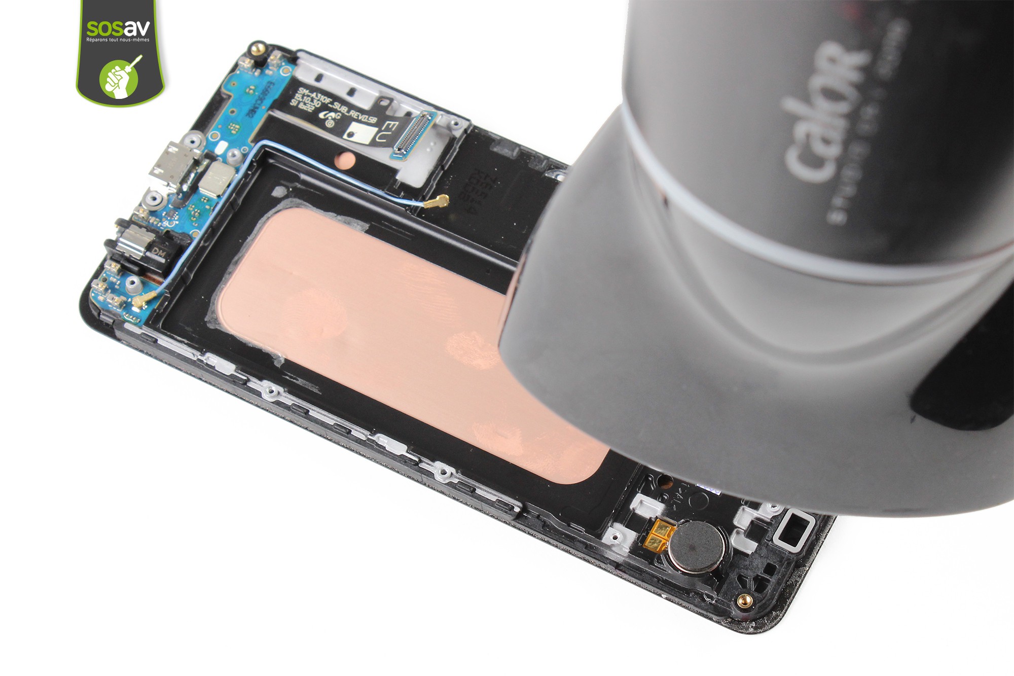

A l'aide du sèche-cheveux, rechauffez la zone ou se situe le vibreur durant 30 à 40 secondes.

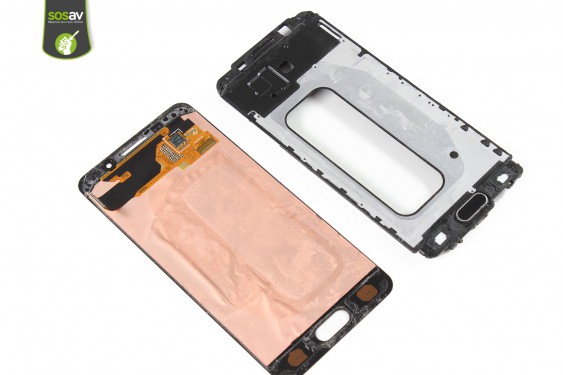

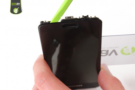

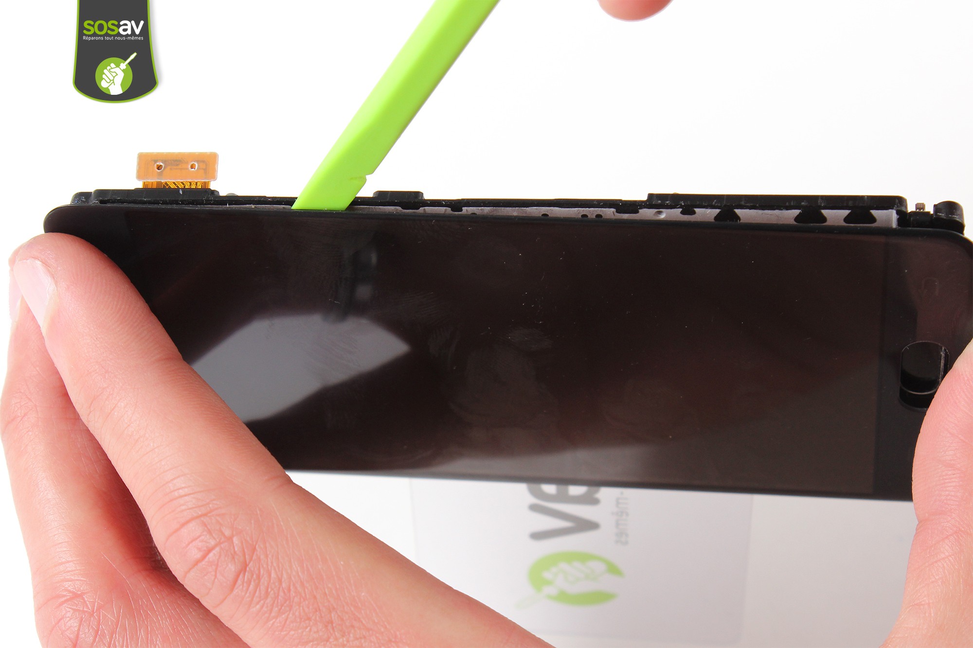

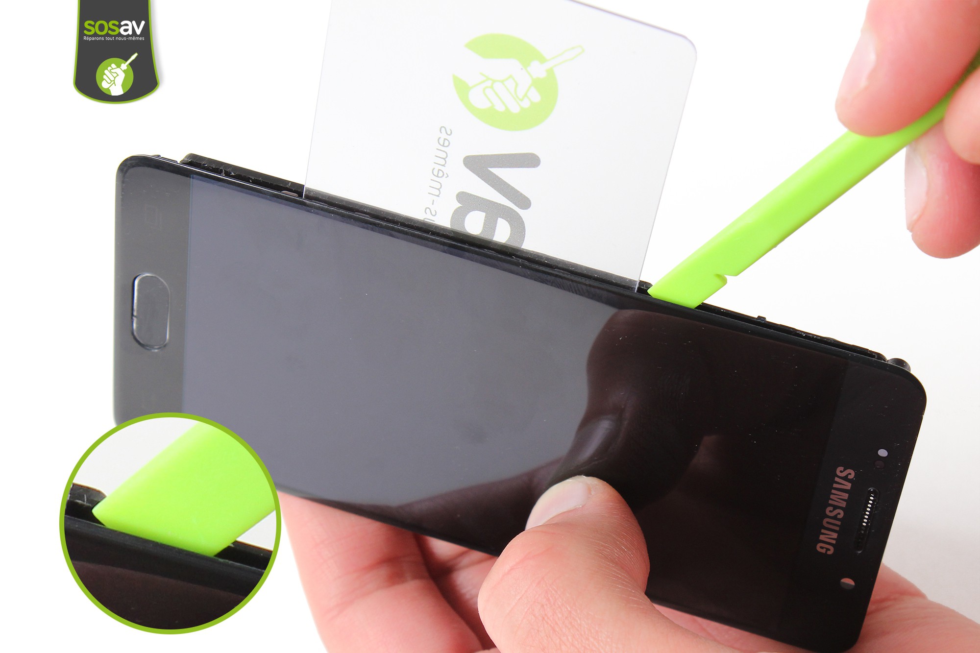

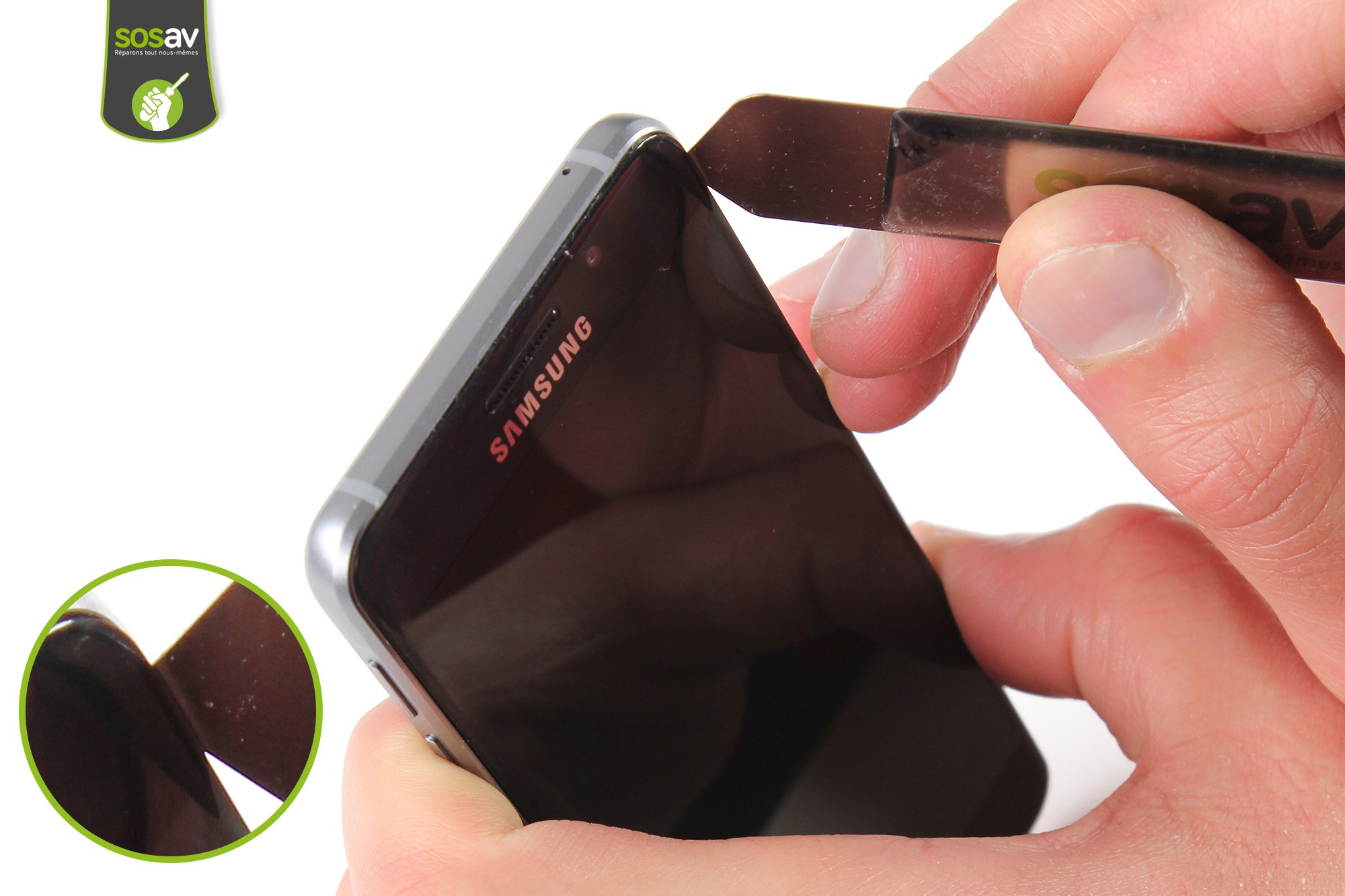

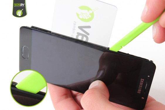

Afin de décoller l'écran, il est nécessaire de le réchauffer durant 3 à 5 minutes avec le sèche-cheveux.L'écran du Galaxy A3 2016 est très solidement collé au châssis. Nous vous suggérons de réchauffer régulièrement l'écran au fur et à mesure des étapes pour plus de simplicité. Soyez très délicats lors du décollement de l'écran, ce dernier étant très fin et par conséquent, relativement fragile et sensible, le risque de casse est très élevé.

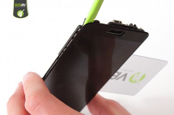

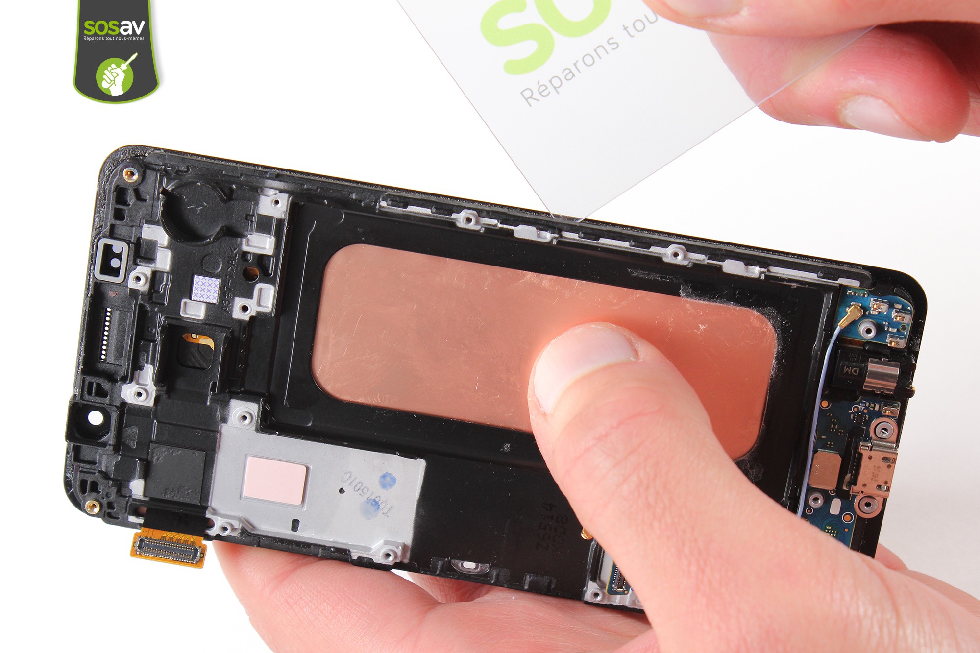

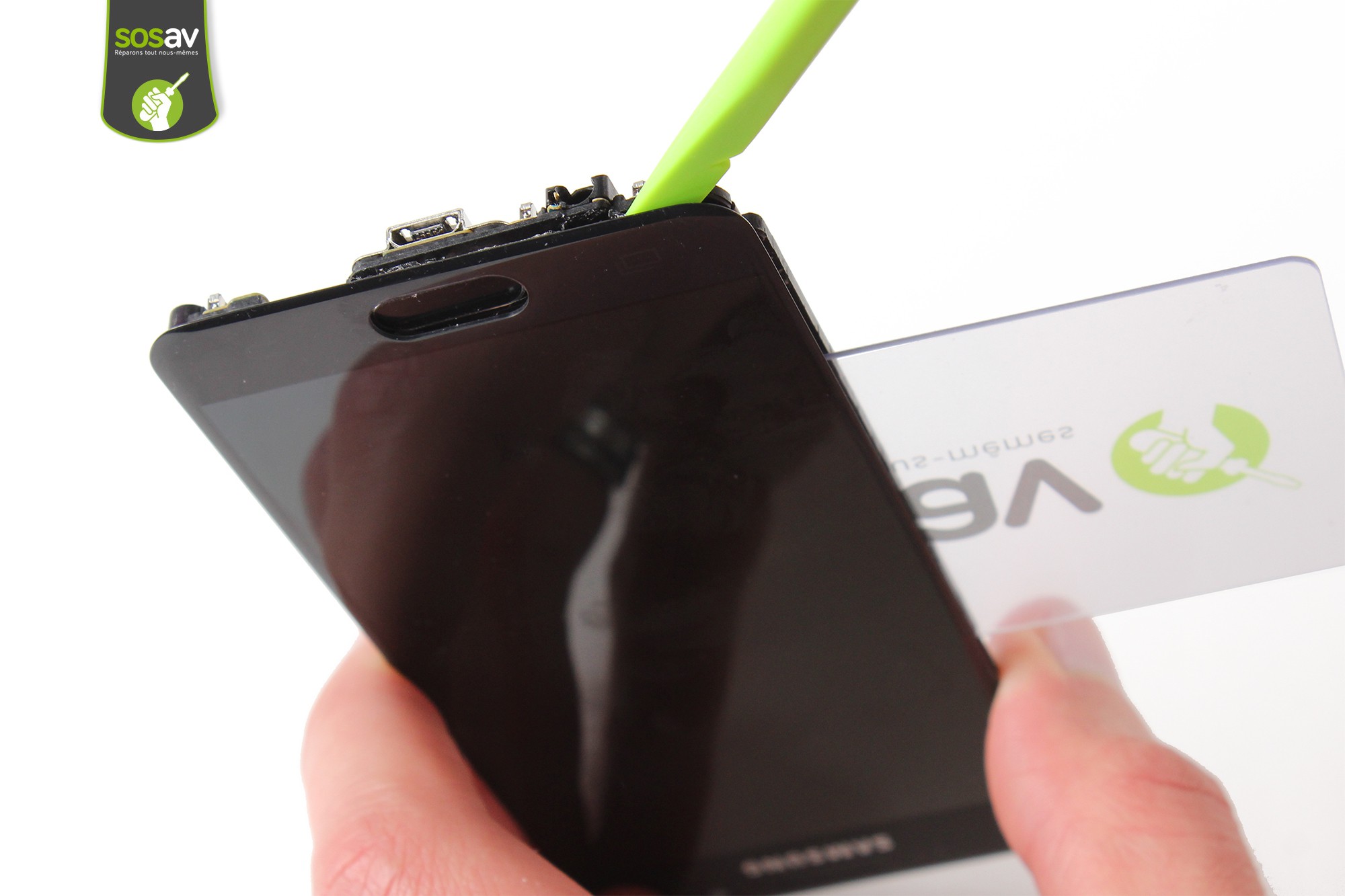

Glissez une carte en plastique dans l'interstice gauche châssis-écran comme indiqué sur les photos de cette étape.Prenez votre temps et soyez très délicats.
A l'aide de la spatule en nylon, décollez délicatement la partie gauche de l'écran.

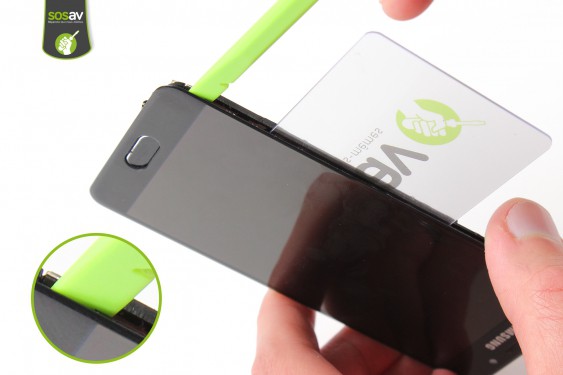

Poursuivez en décollant la partie inférieure de l'écran.Les nappes des boutons tactiles sont situées sous l'écran. Veillez à ne pas les arracher au moment du décollement.

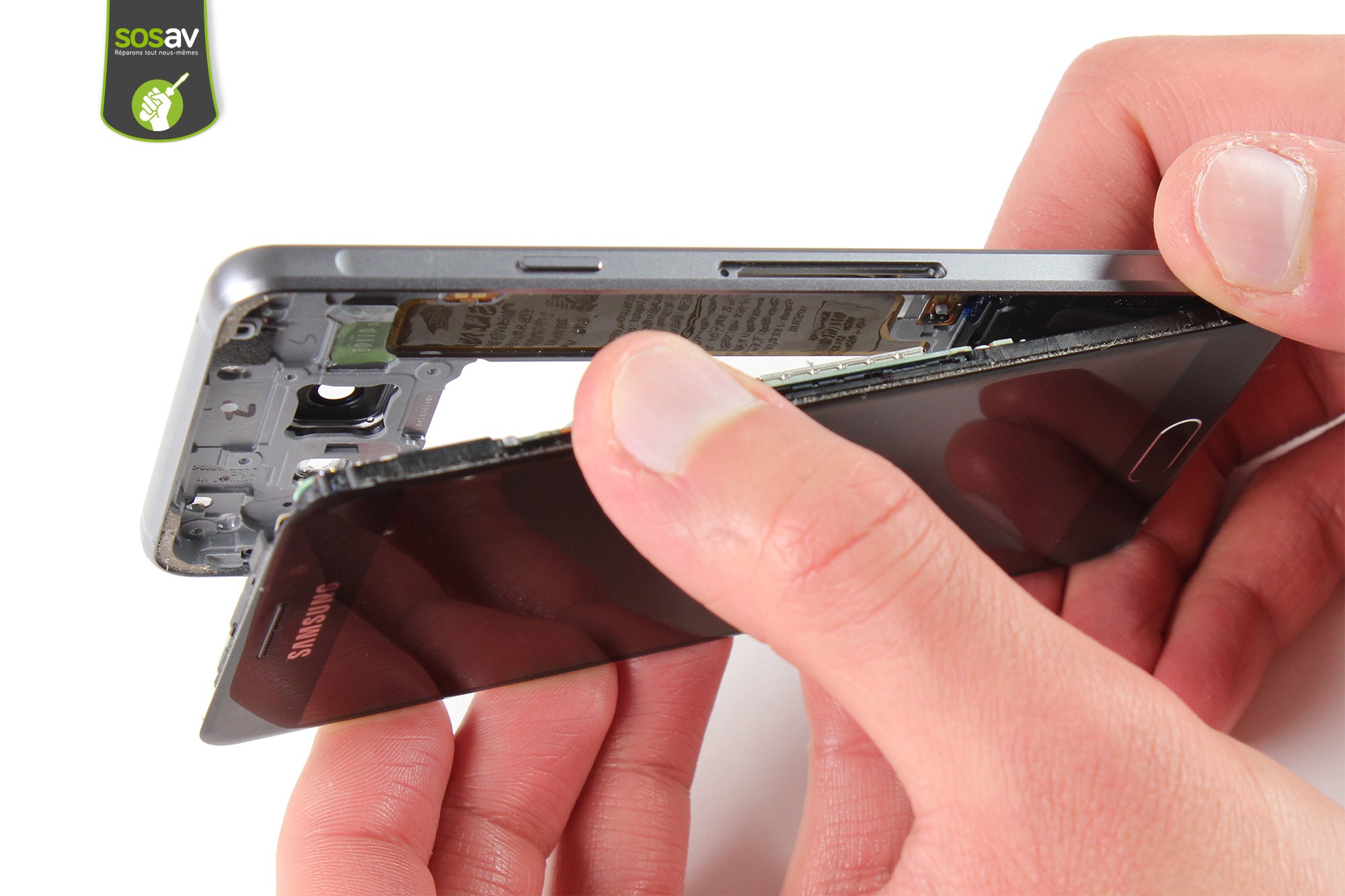

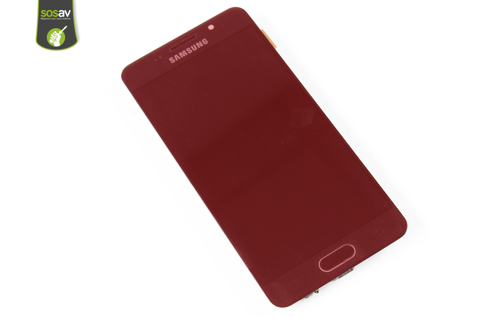

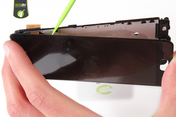

Poursuivez le décollement de l'écran en faisant très délicatement levier avec la spatule en nylon.N'allez pas jusqu'au bout afin de ne pas endommager la nappe de liaison de l'écran.Saisissez puis ouvrez l'écran comme un livre.L'écran de votre Galaxy A3 2016 est désormais démonté.

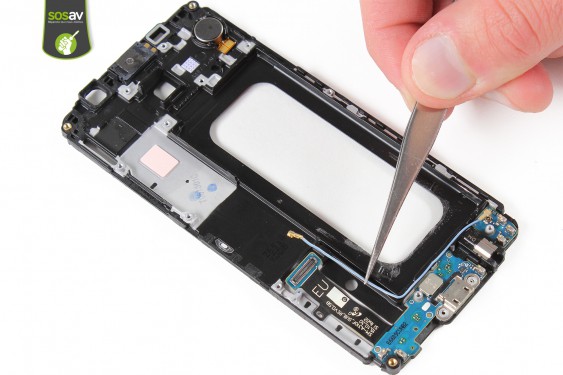

Etape 24

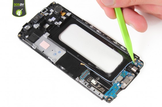

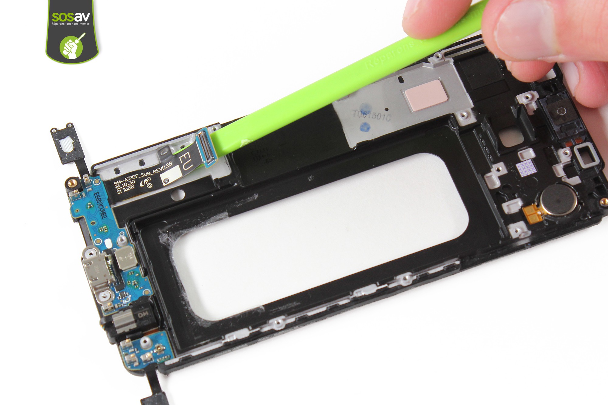

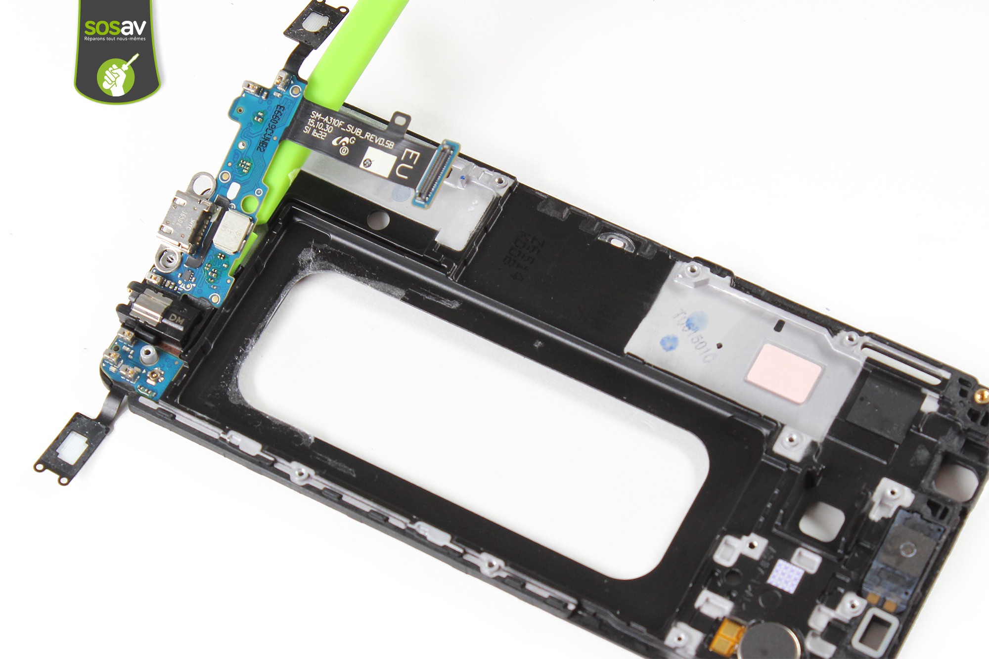

A l'aide de la pointe de la spatule en nylon, déconnectez le câble d'interconnexion côté connecteur de charge.Procédez à son retrait à l'aide de la pince.

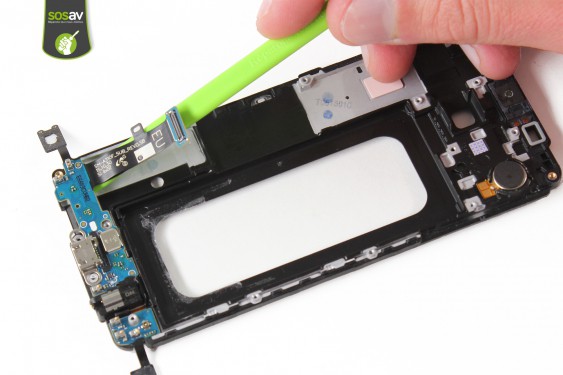

Etape 25

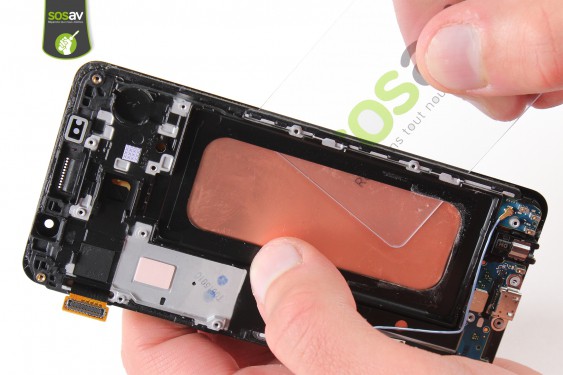

Utilisez le sèche cheveux afin de réchauffer durant 15-20 secondes les boutons tactiles.
Etape 26

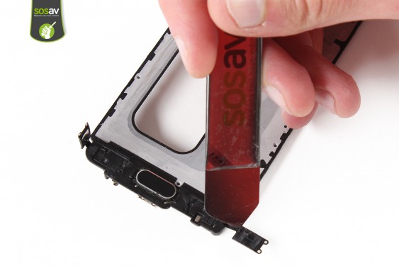

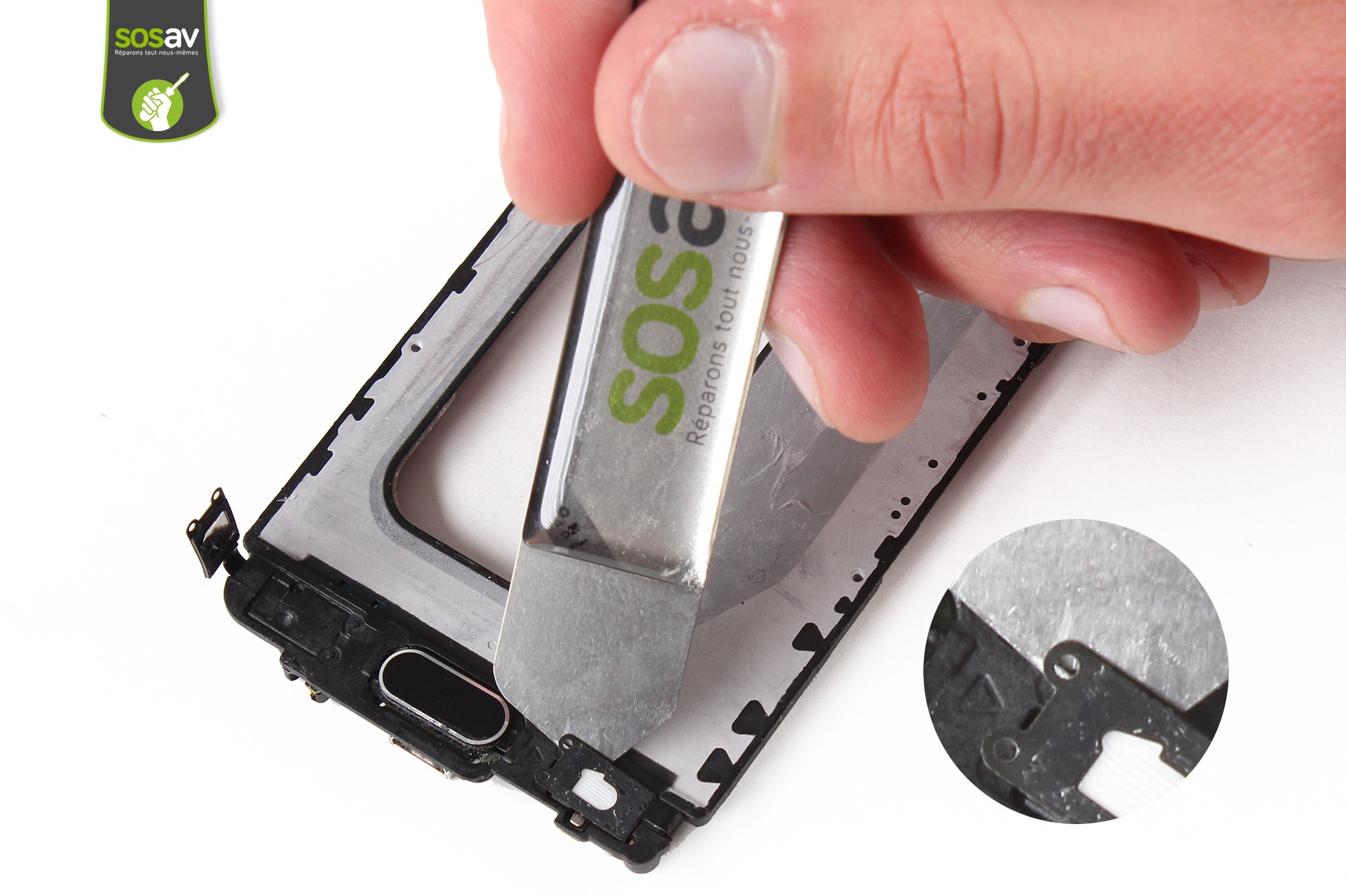

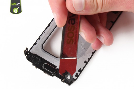

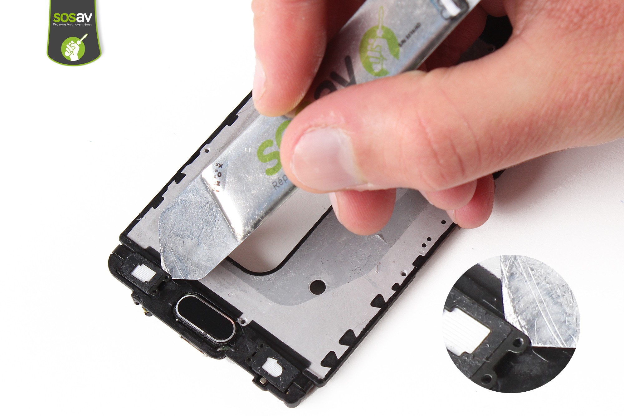

Reprenez la spatule iSesamo pour décoller délicatement le bouton tactile de gauche.
Etape 27
Répétez l'opération sur le bouton tactile droit.
Etape 28

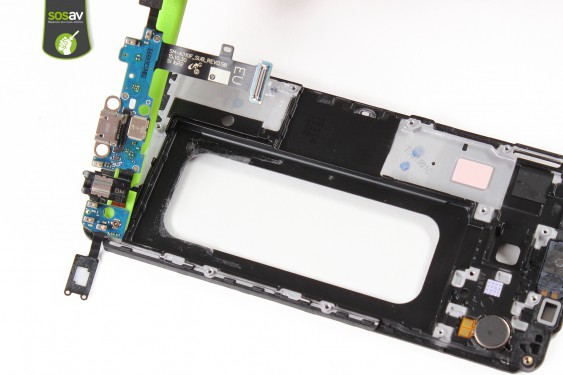

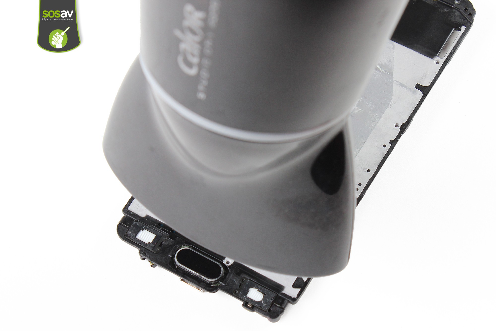

Utilisez le sèche-cheveux pour chauffer durant 10 à 15 secondes le connecteur de charge.
Etape 29

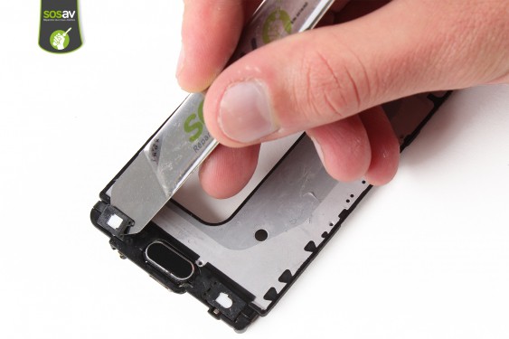

Décollez ensuite la partie gauche du connecteur de charge à l'aide de la spatule en nylon.

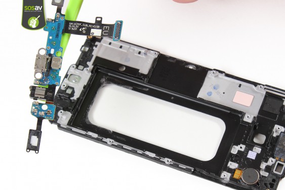

Etape 30
Continuez à décoller le connecteur de charge puis retirez-le. Le connecteur de charge de votre Galaxy A3 2016 est désormais démonté.
Etape 31

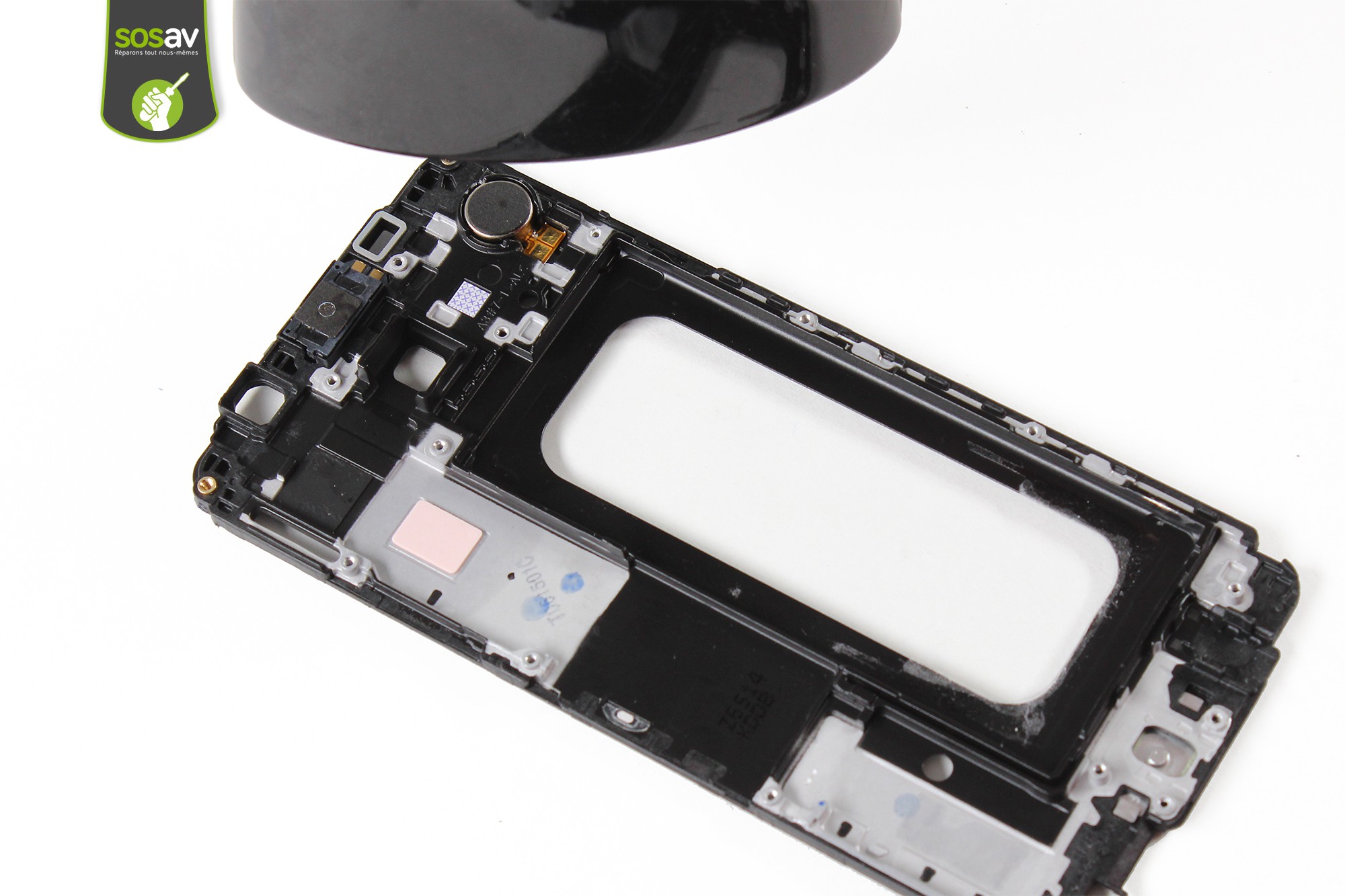

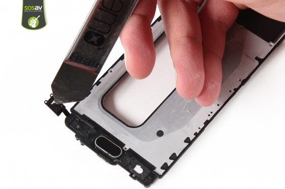

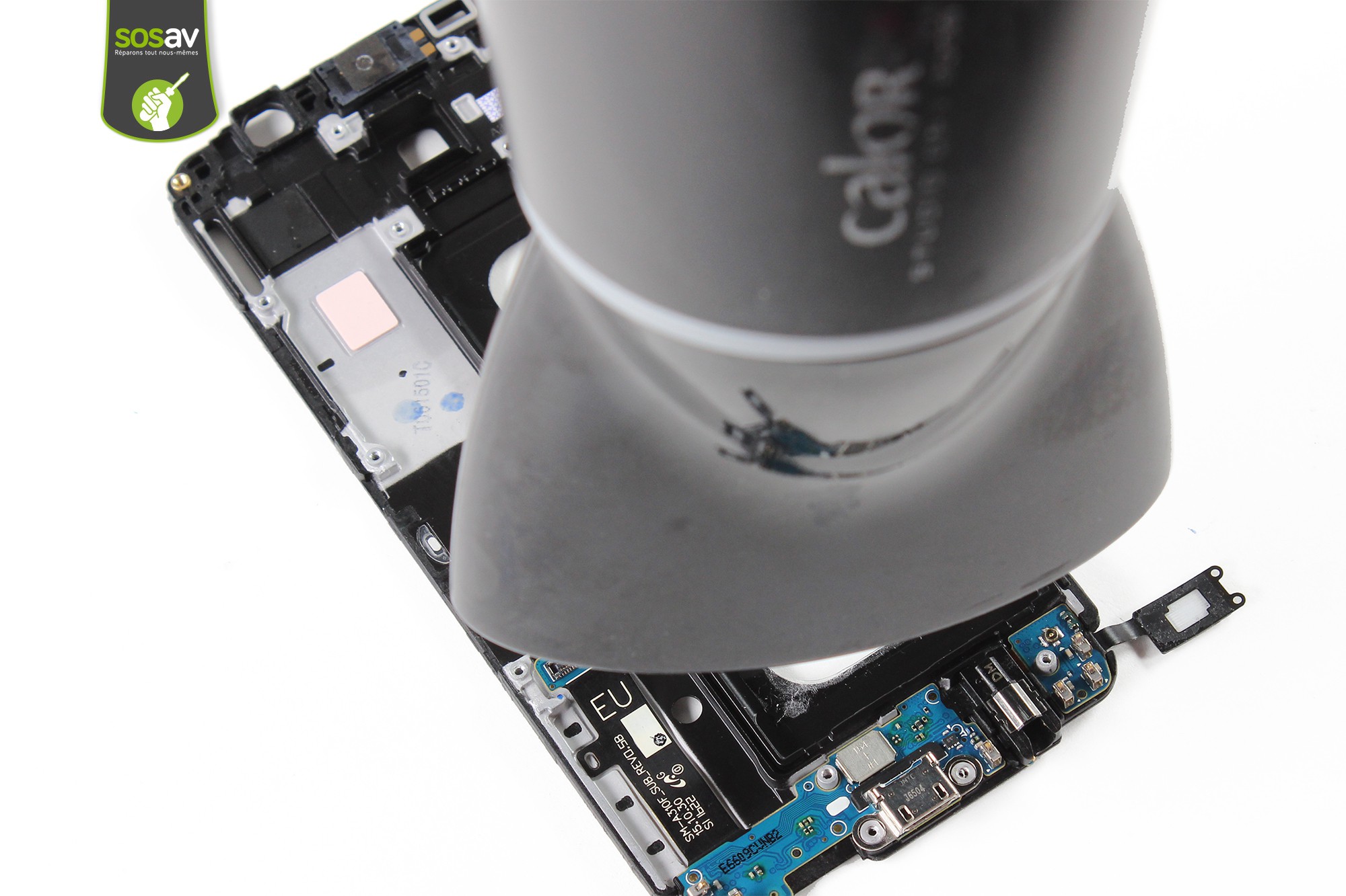

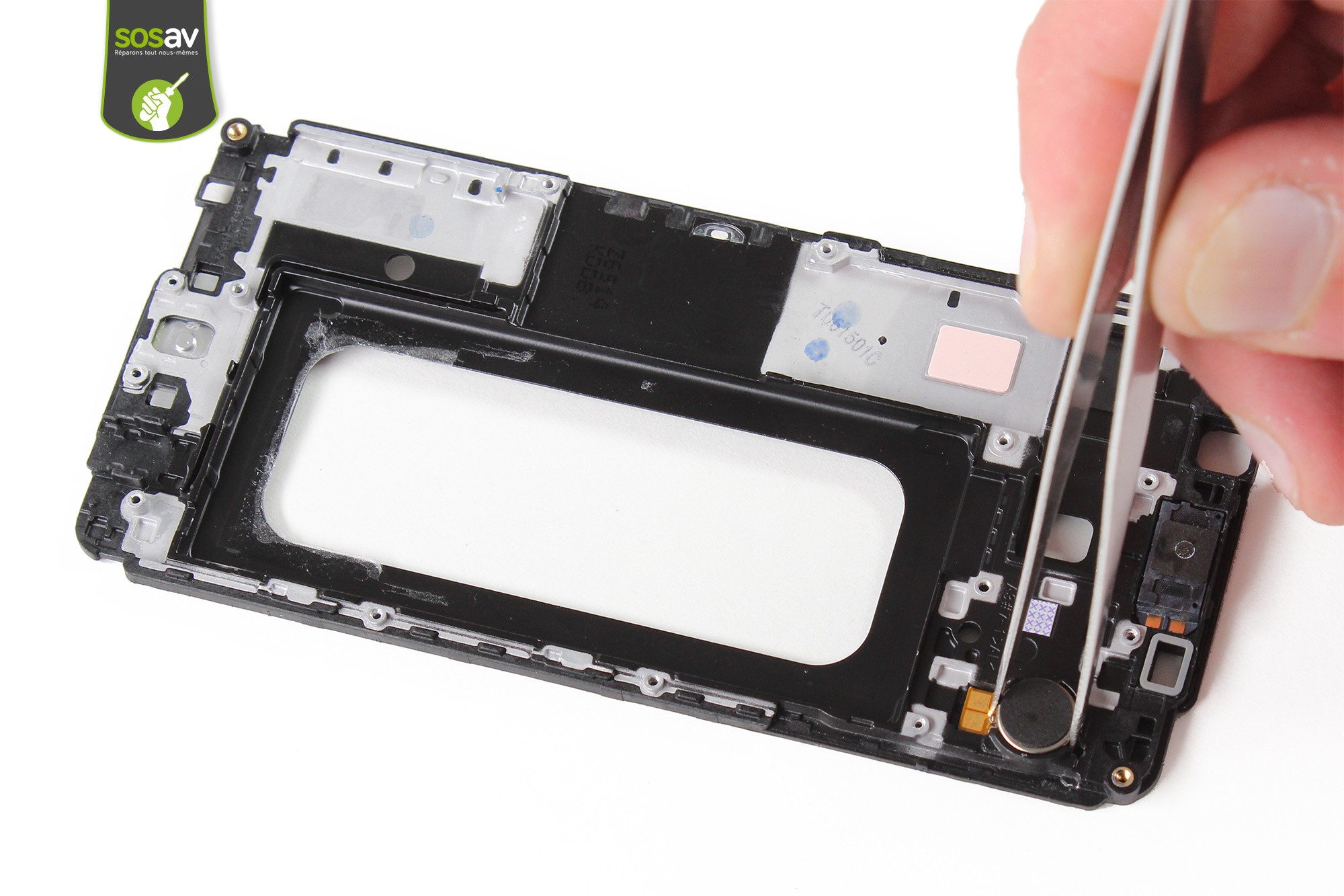

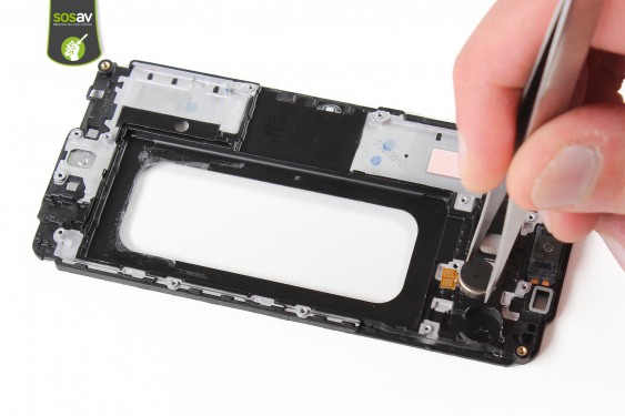

Reprenez le sèche-cheveux pour rechauffer 10 a 15 secondes la zone où sont situés vibreur et haut-parleur interne.
Etape 32

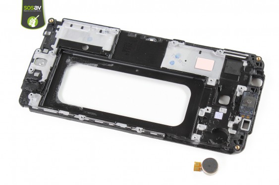

Saisissez le vibreur à l'aide de la pince puis procédez à son retrait.

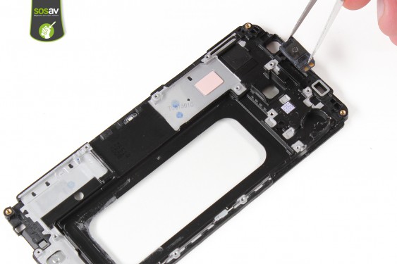

Etape 33

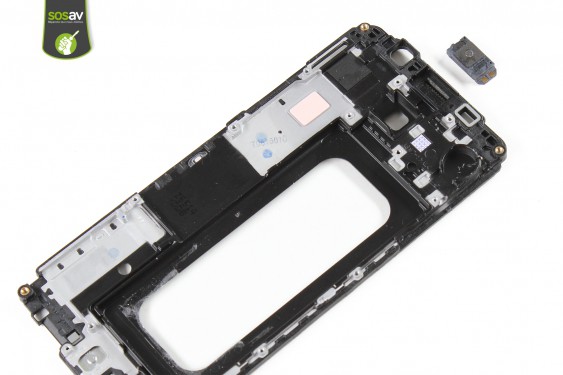

Toujours à l'aide de la pince, saisissez le haut-parleur interne puis retirez-le également.

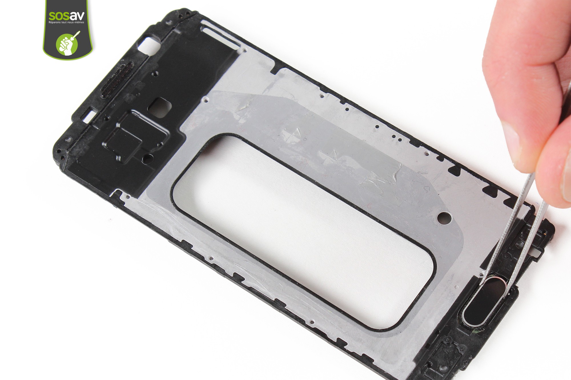

Etape 34

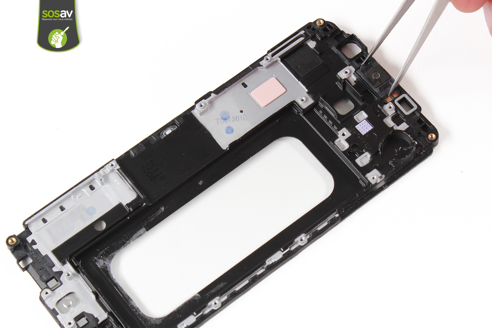

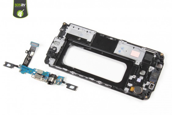

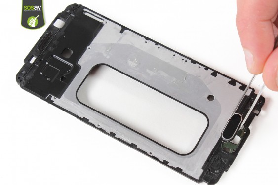

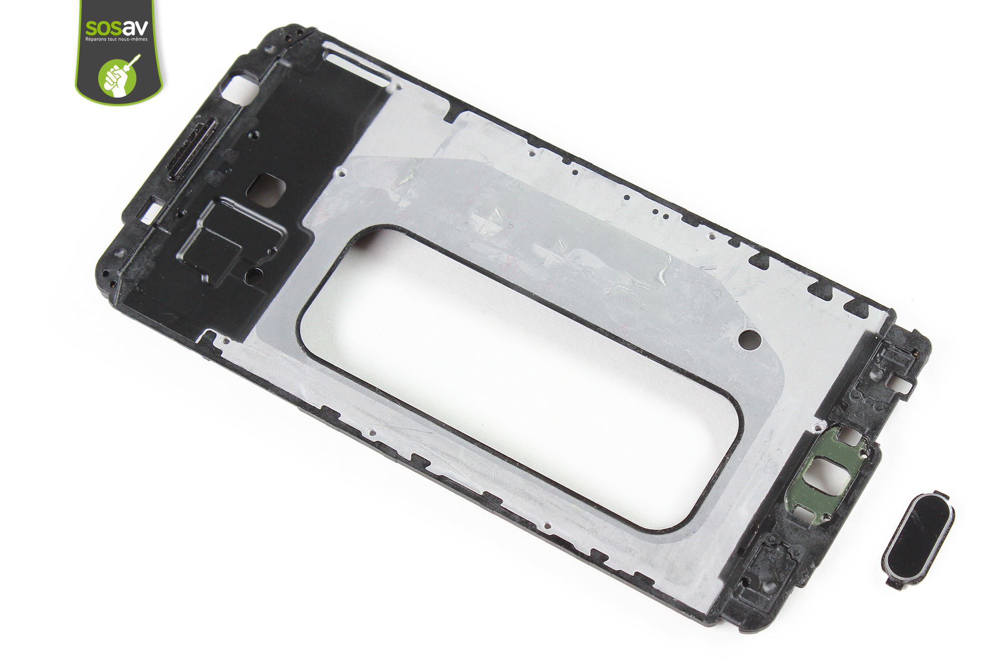

Conservez la pince pour saisir puis retirer le bouton home.

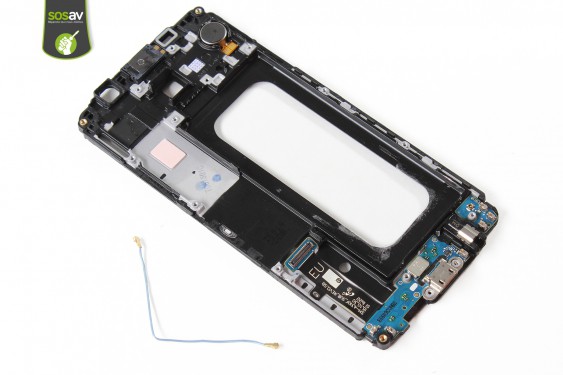

Etape 35

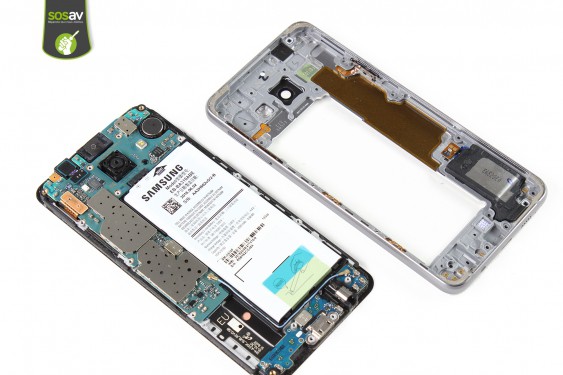

Le châssis interne de votre Galaxy A3 2016 est désormais démonté.Procédez à son remplacement par un châssis neuf si cela est nécessaire.
Pour remonter votre Samsung Galaxy A3 2016 suivez ce guide en sens inverse.
