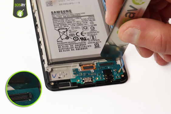

Votre Galaxy A21s a du mal à charger et ne détecte plus le câble USB quand vous le branchez ? Obligé de bidouiller pour que le téléphone détecte la charge ? Impossible de charge ou de synchroniser les données sur un ordinateur ? Bref, vous comptez sur SOSav afin de vous aider ? Vous avez bien raison ! Nos techniciens vous expliquent comment changer votre connecteur de charge Galaxy A21s vous-même à moindre frais grâce à ce guide de réparation illustré et commenté. Vous retrouverez un téléphone comme neuf en quelques minutes seulement !
Pensez à faire une sauvegarde sur ordinateur ou sur le Cloud avant d'entamer votre réparation Galaxy A21s.
- Problème de charge
- Connecteur de charge HS
- Charge impossible
Comment remplacer connecteur de charge pour Galaxy A21s - Guide images
