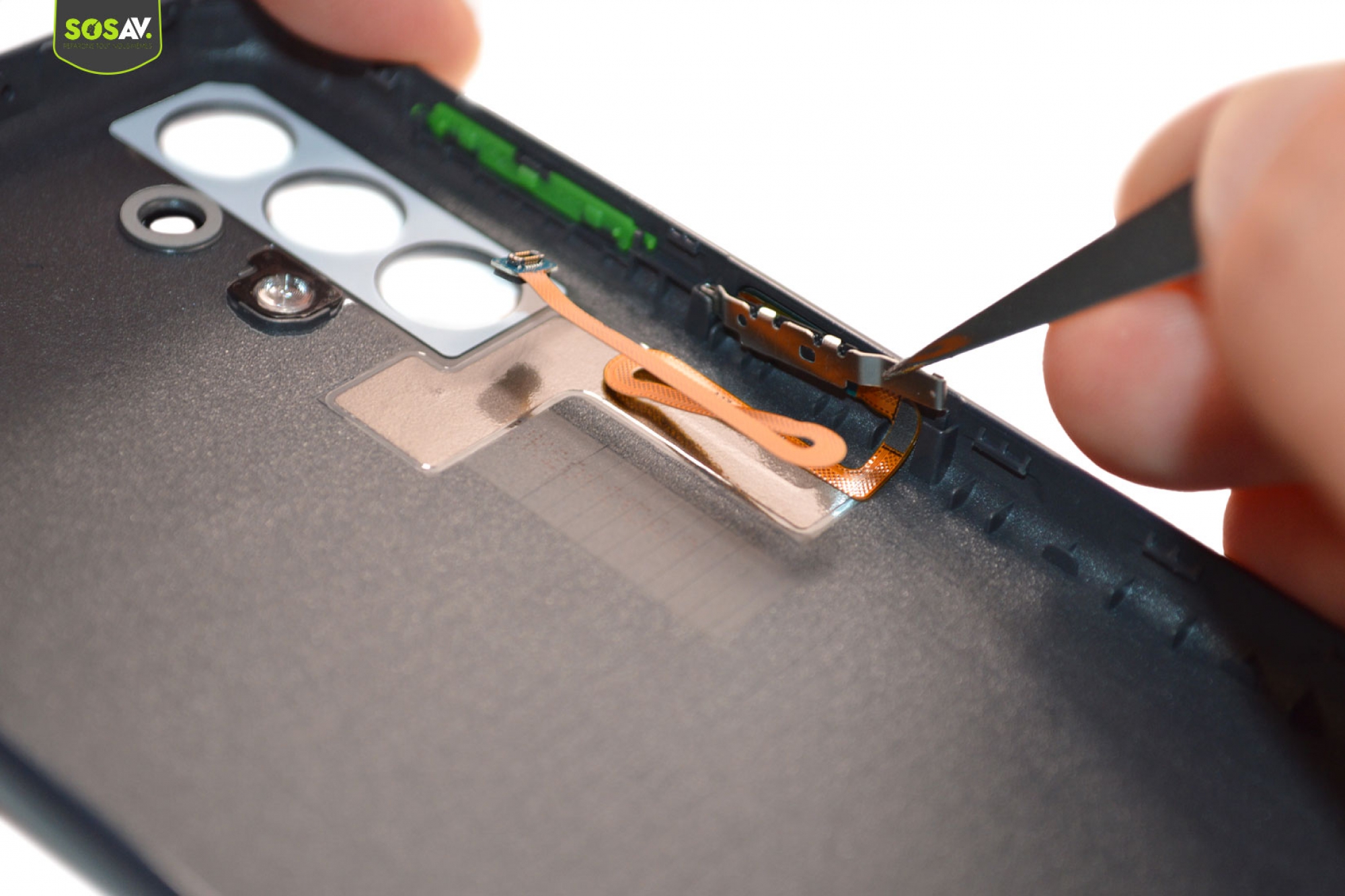

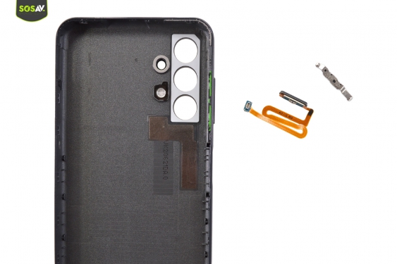

Une fois les lentilles mise de coté, débranchez la nappe du lecteur d'empreintes pour mettre de coté la coque arrière.
Sortez ensuite le bouton Power de son emplacement.
