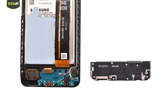

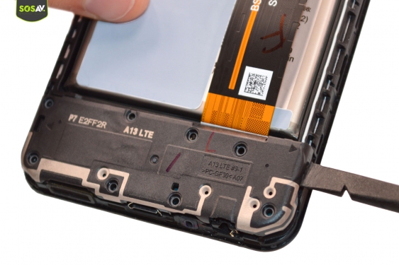

Continuez le retrait de la plaquette en insérant un peu plus l'outil dessous.
Continuez en infiltrant le levier sous l'angle supérieur droit pour sortir le composant.

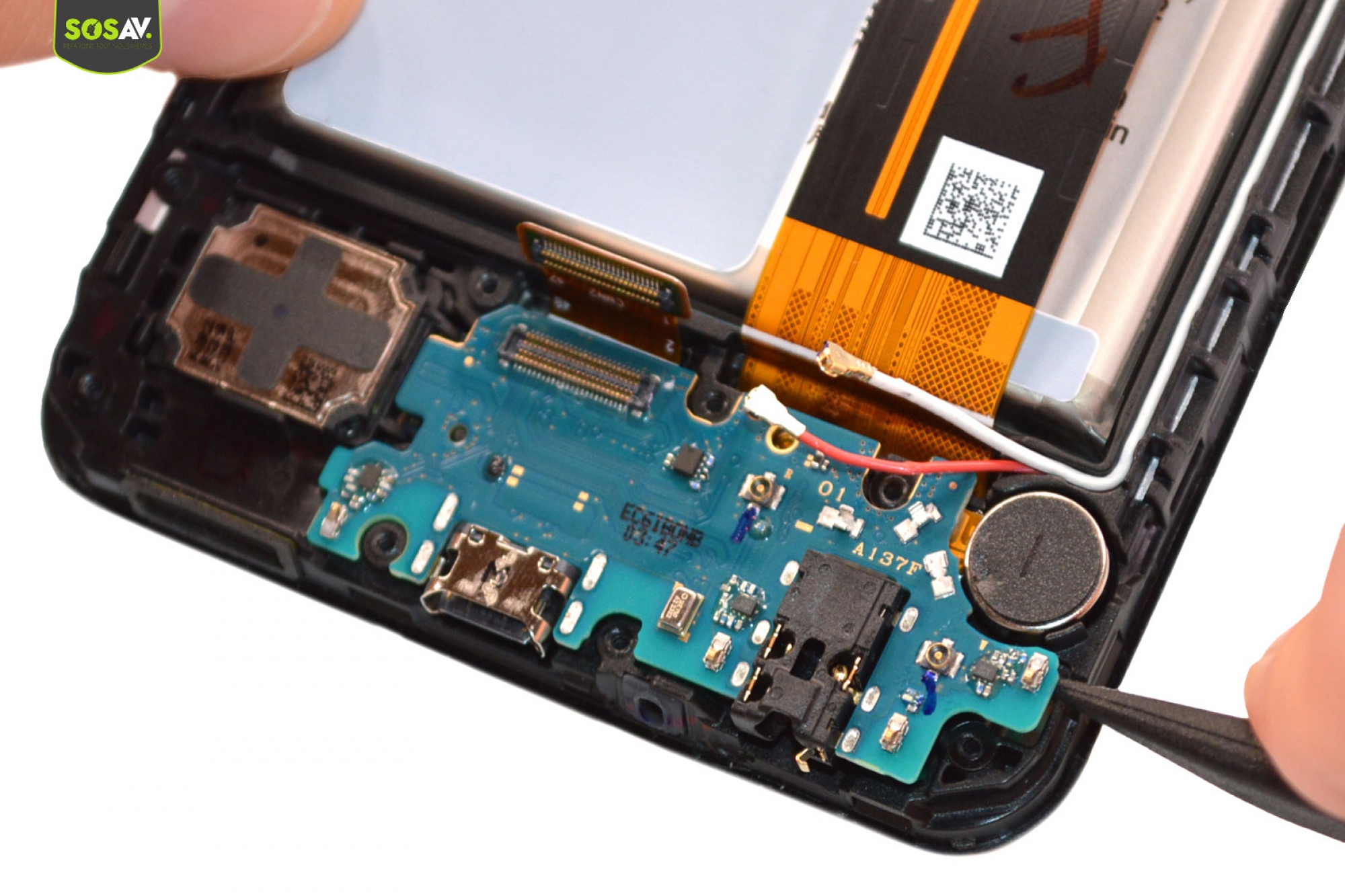

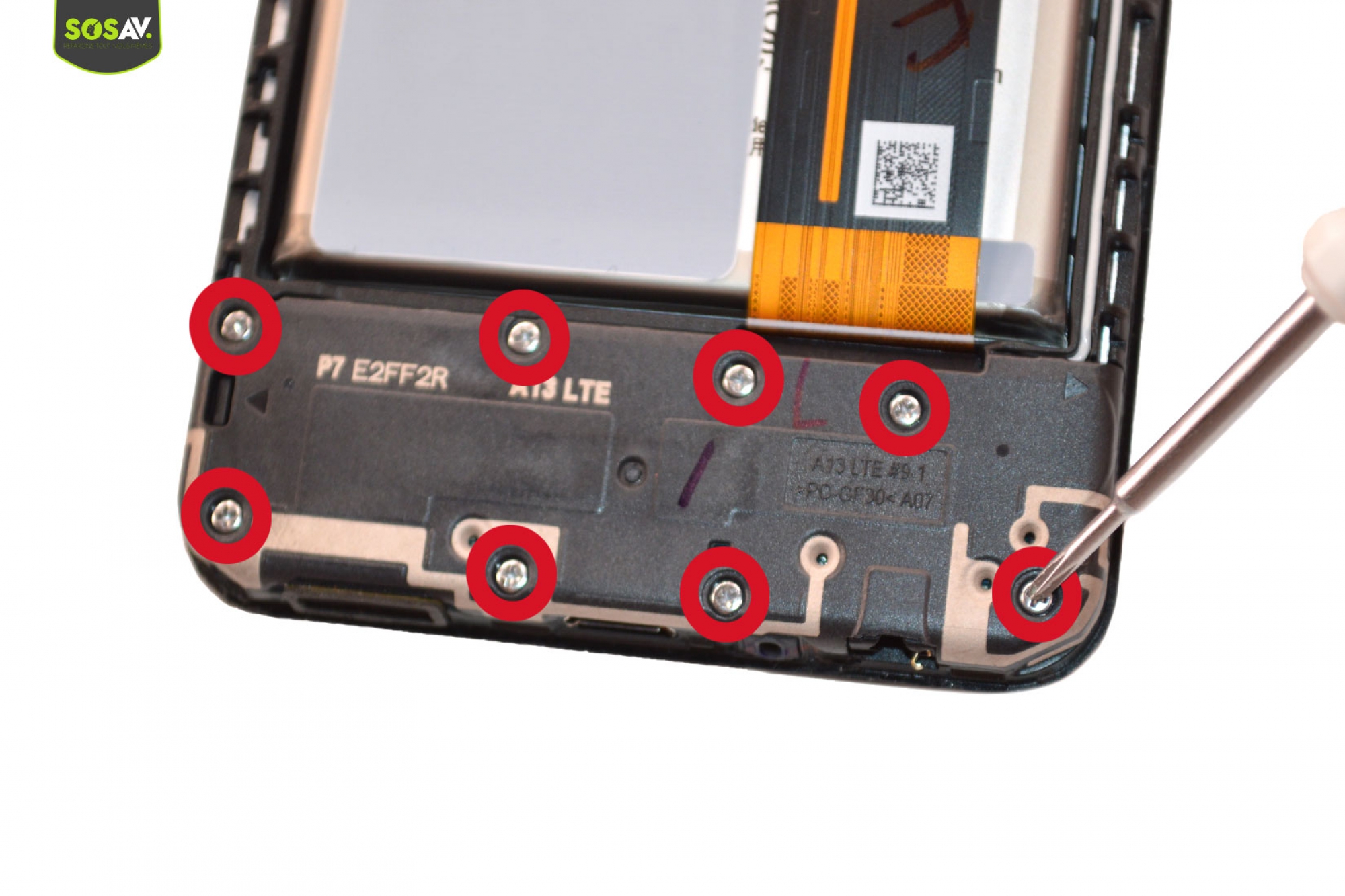

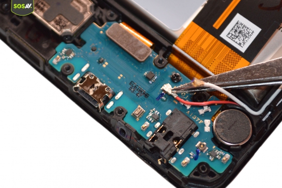

Ensuite, retirez la vis avec le tournevis cruciforme.

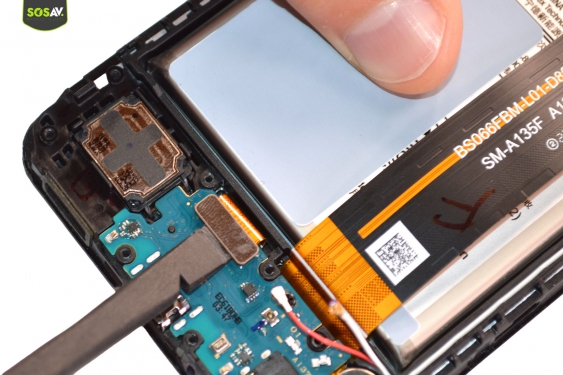

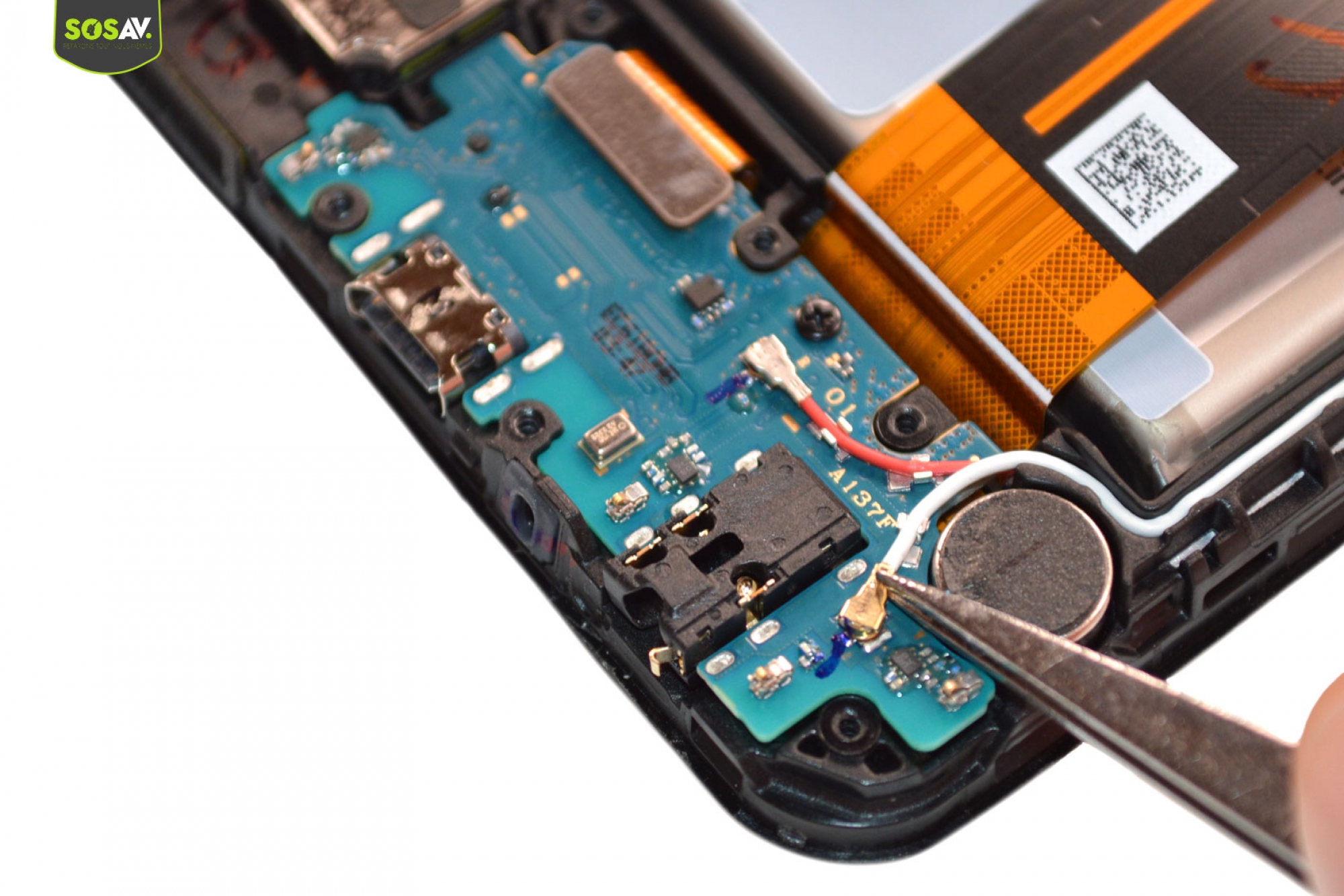

Déconnectez la nappe secondaire de l'écran.

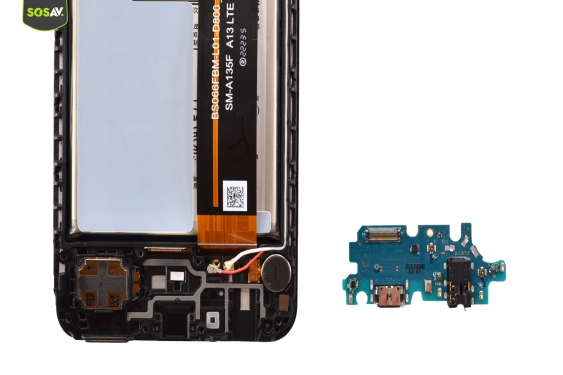

Mettez de coté le connecteur de charge de votre Galaxy A13.
