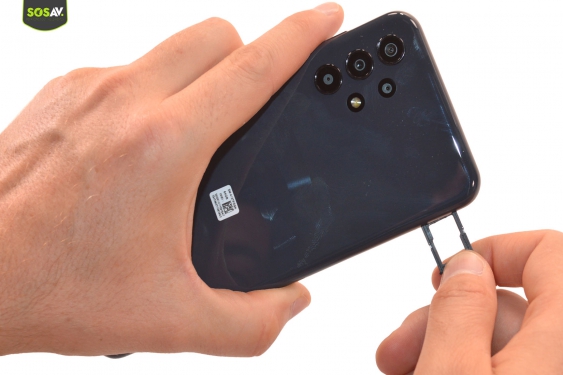

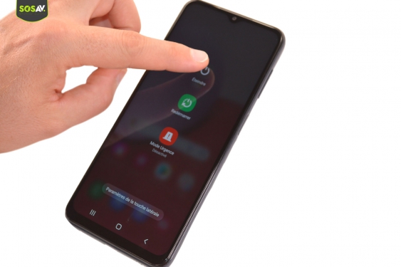

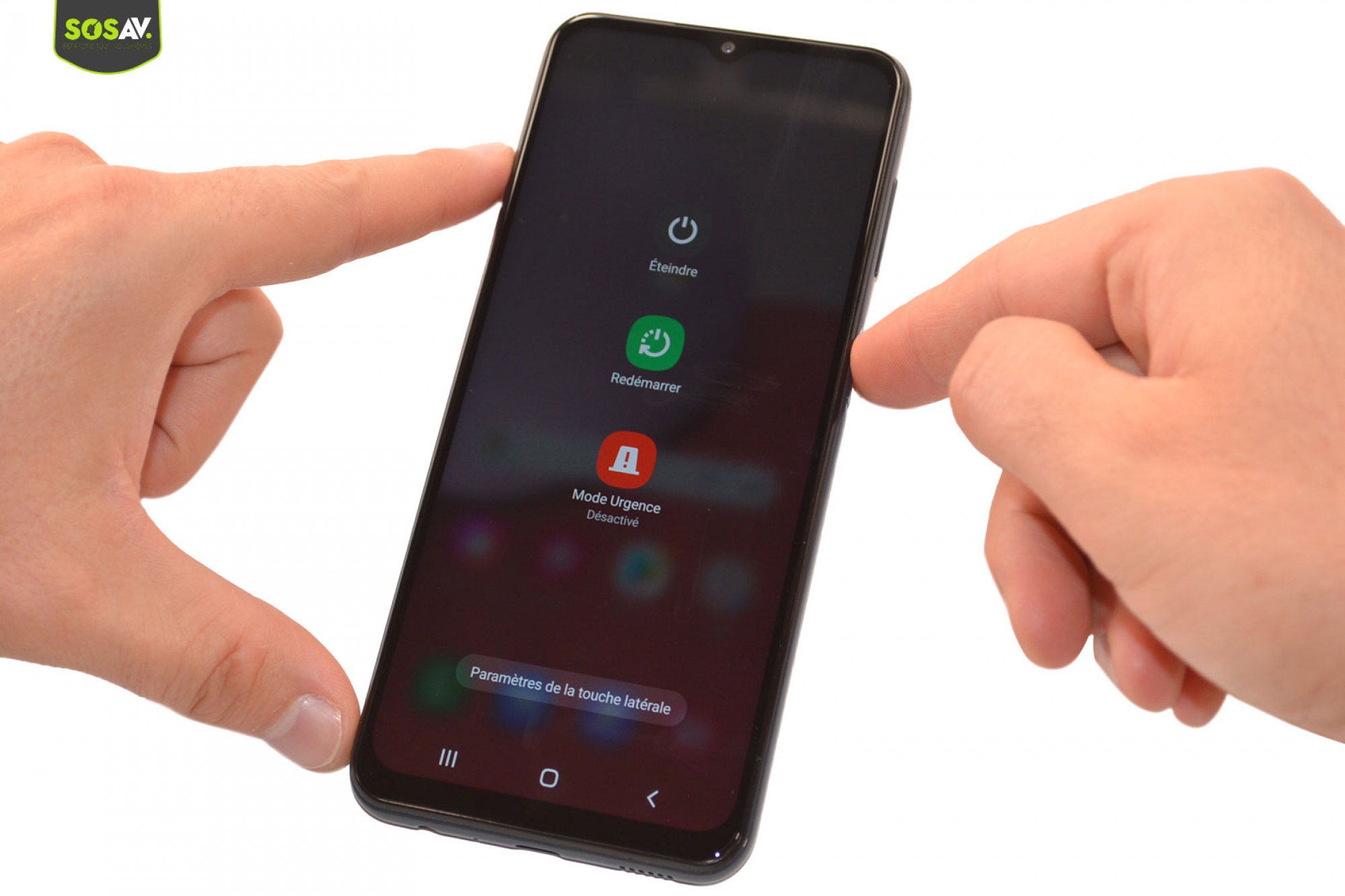

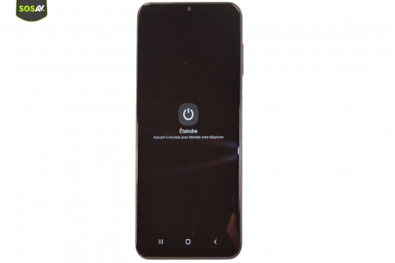

Pour cela, maintenez appuyé le bouton Power et sélectionnez "éteindre". Puis validez de nouveau par "éteindre".

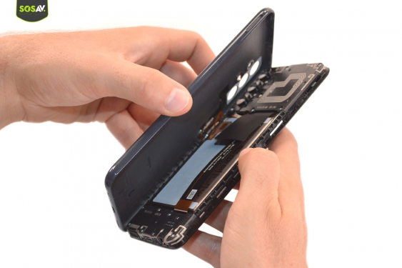

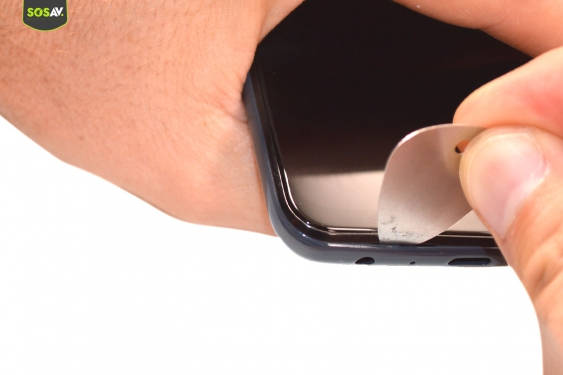

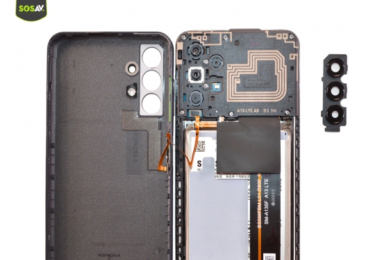

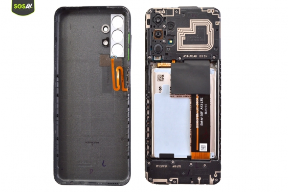

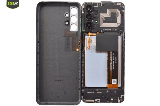

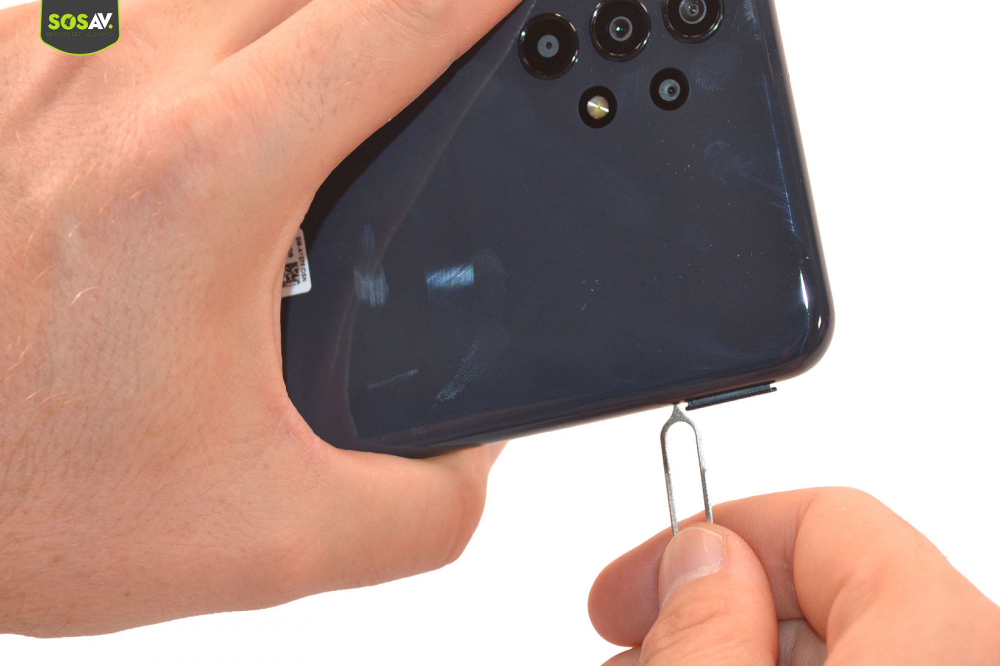

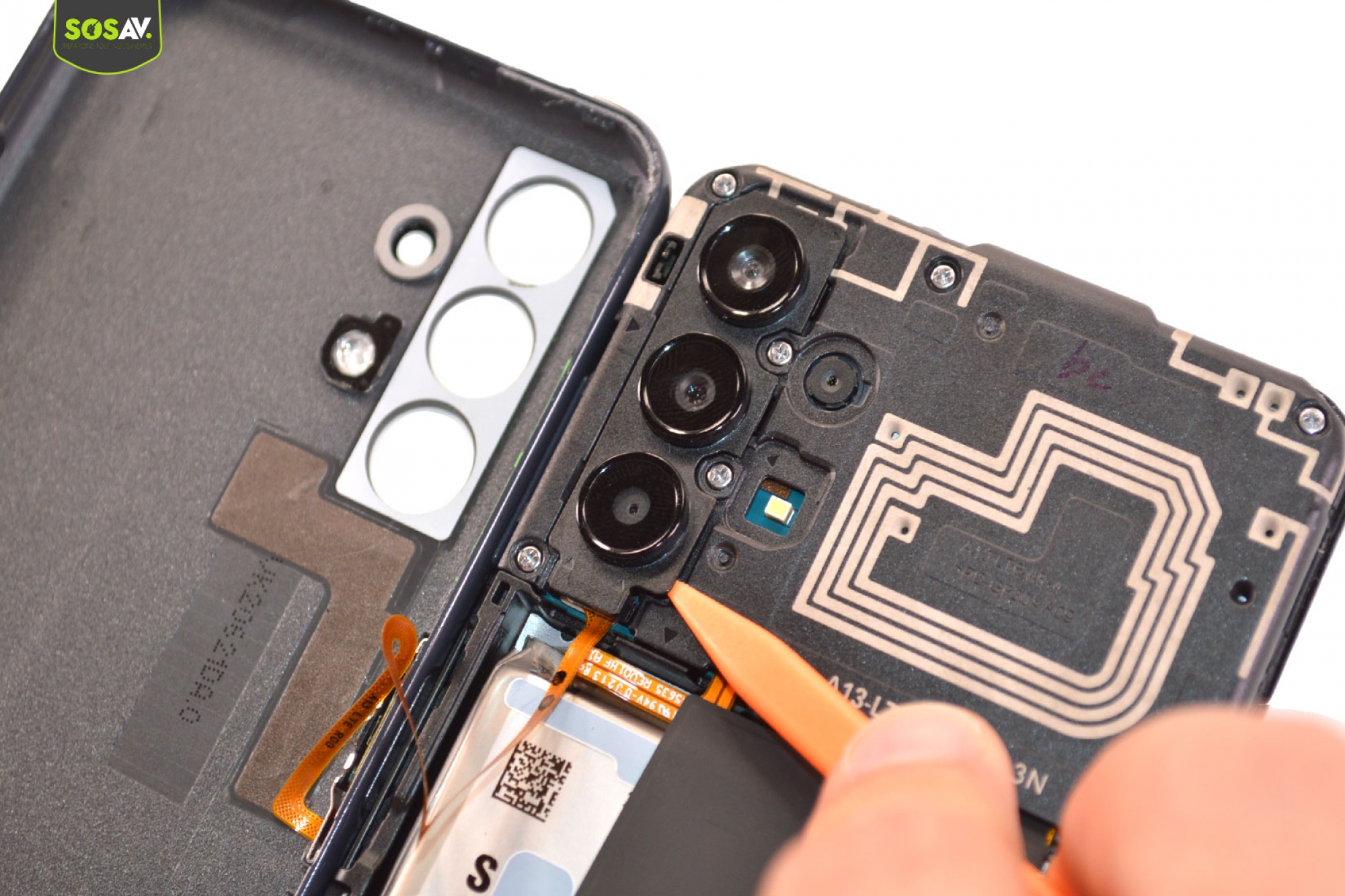

Glissez le levier dans l'espace créé pour commencer à déclipser la coque arrière. Poursuivez en déclipsant chaque coté.
Lors de l'ouverture, faites attention à la nappe du lecteur d'empreintes.

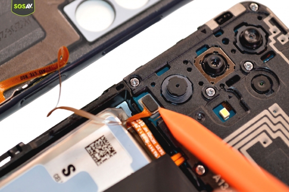

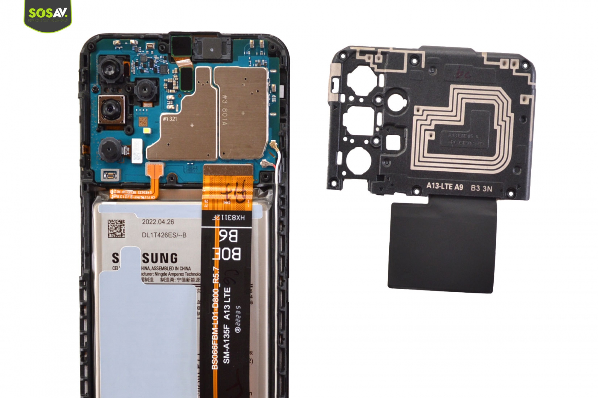

Une fois les lentilles mise de coté, débranchez la nappe du lecteur d'empreintes pour mettre de coté la coque arrière.

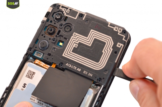

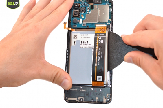

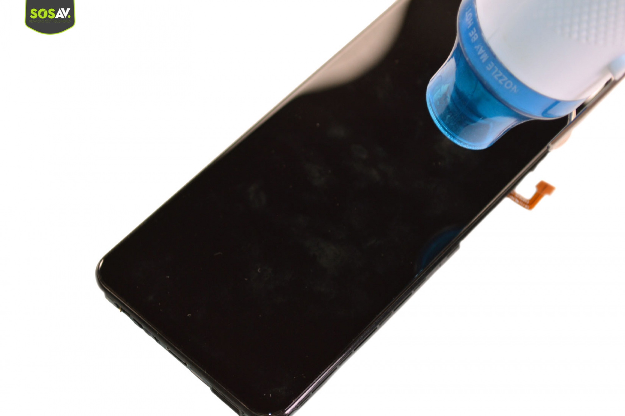

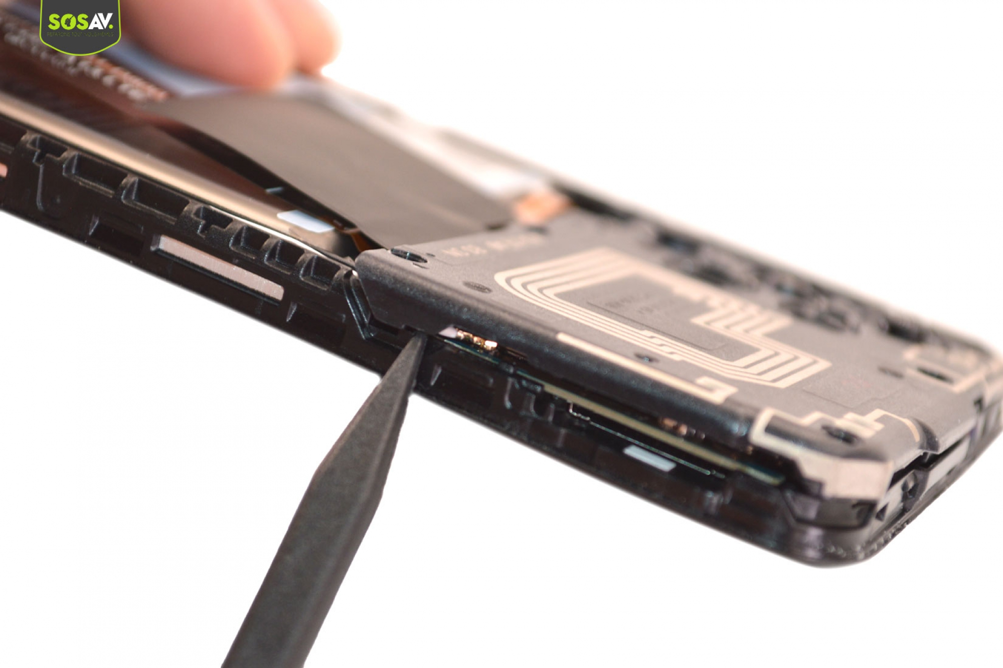

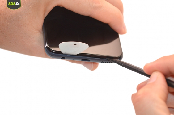

Continuez le retrait de la plaquette en insérant un peu plus l'outil dessous.
Ensuite, insérez la spatule du coté droite de la batterie pour faire levier et la décoller du châssis.

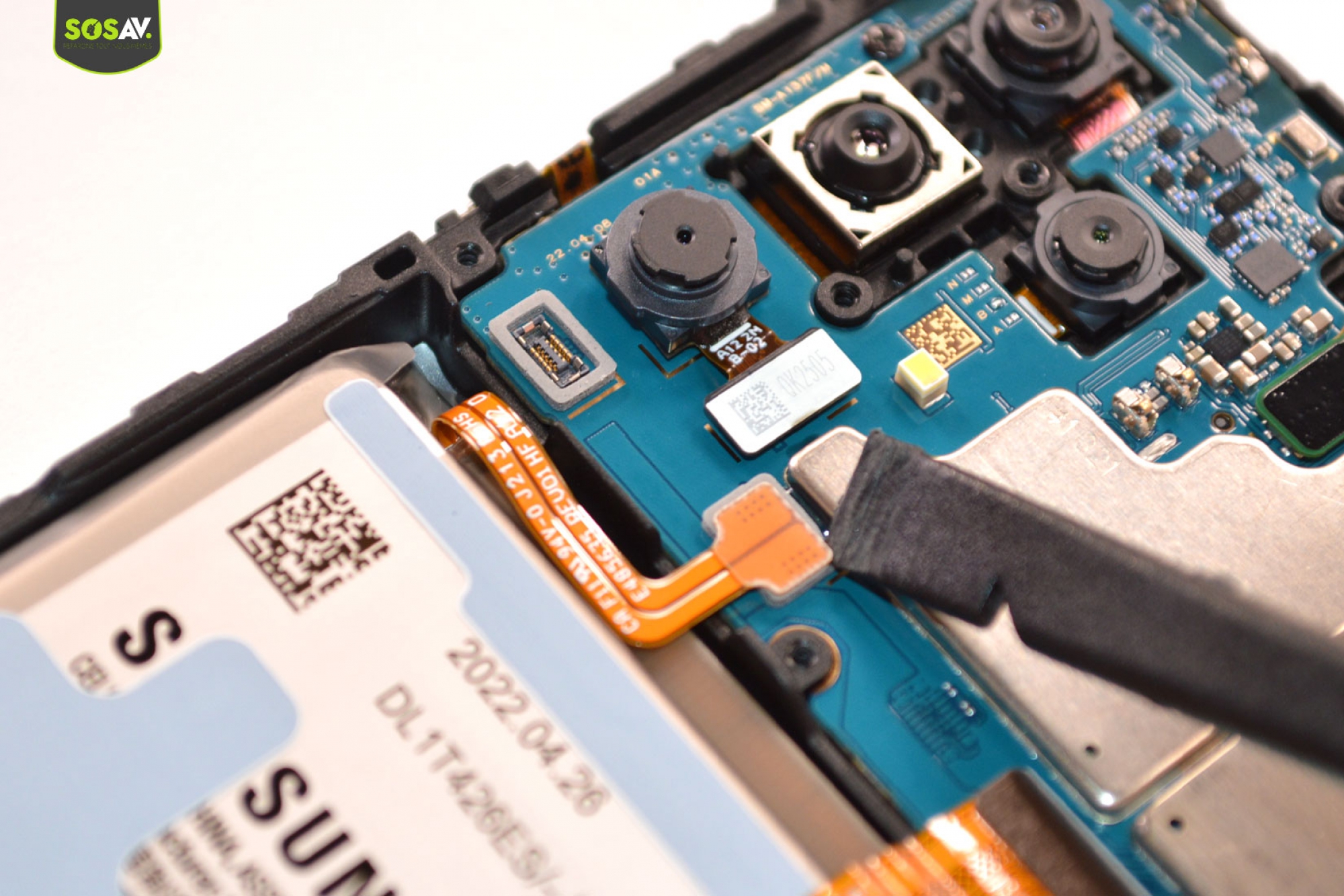

Continuez en infiltrant le levier sous l'angle supérieur droit.

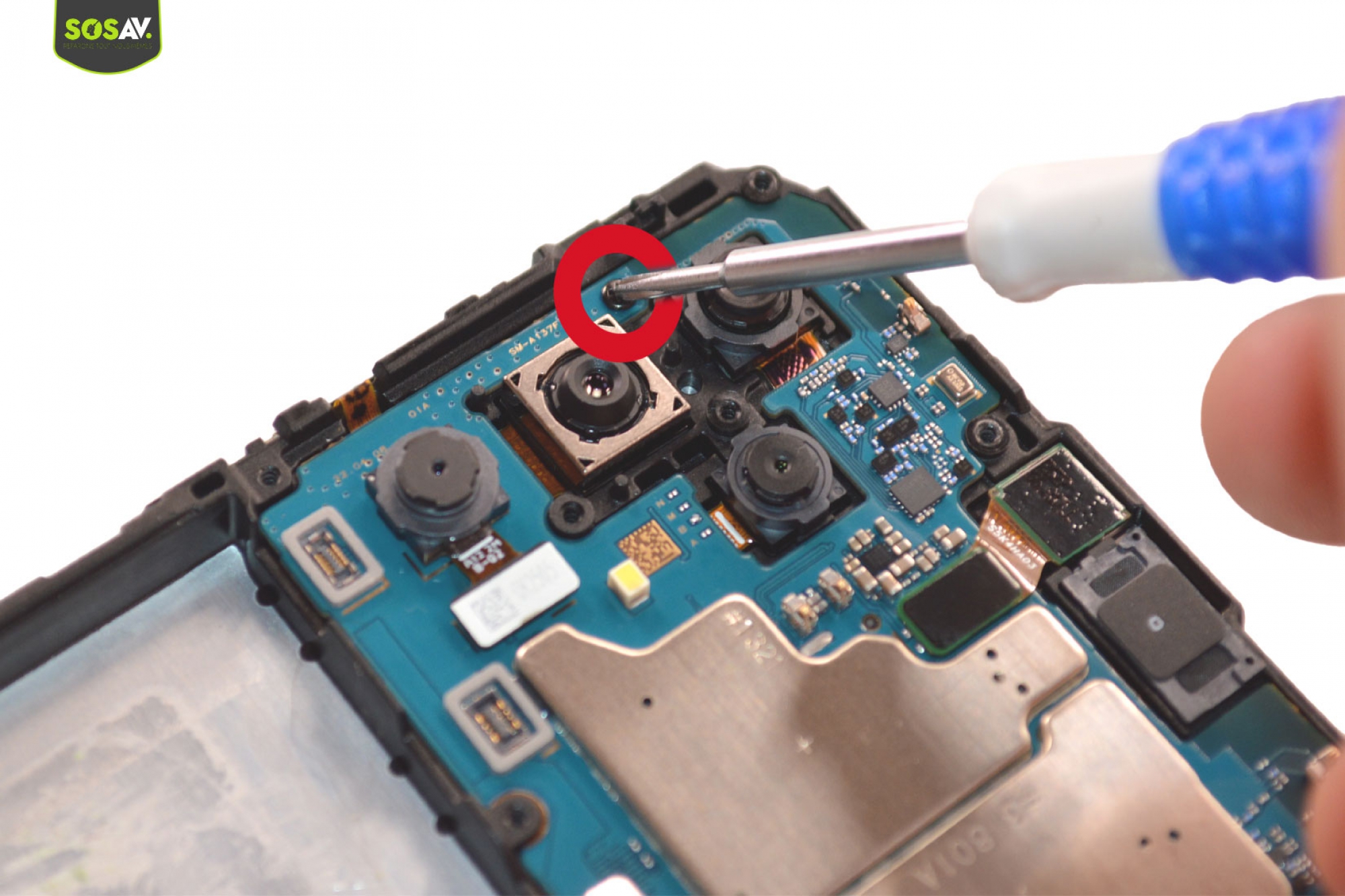

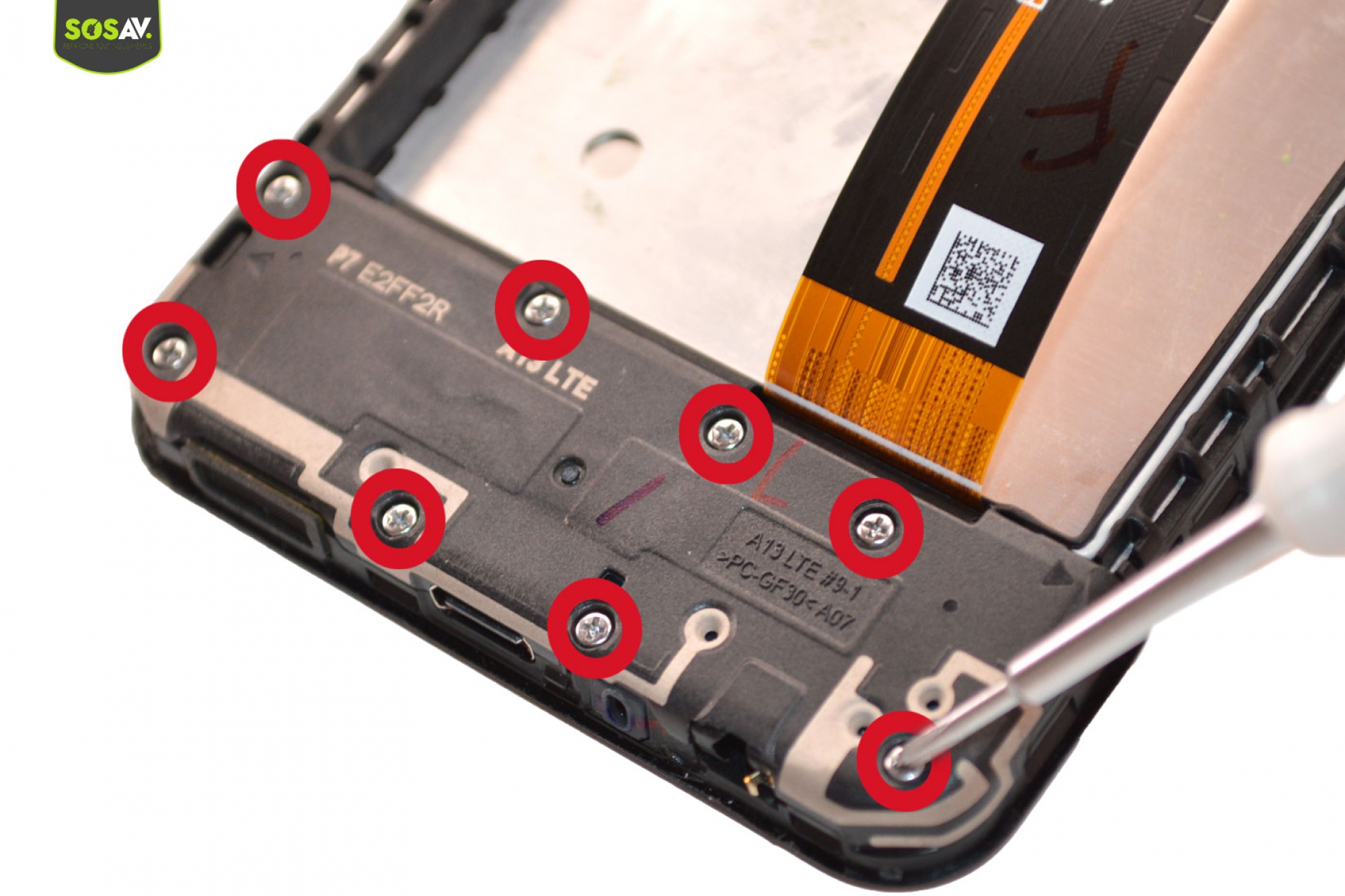

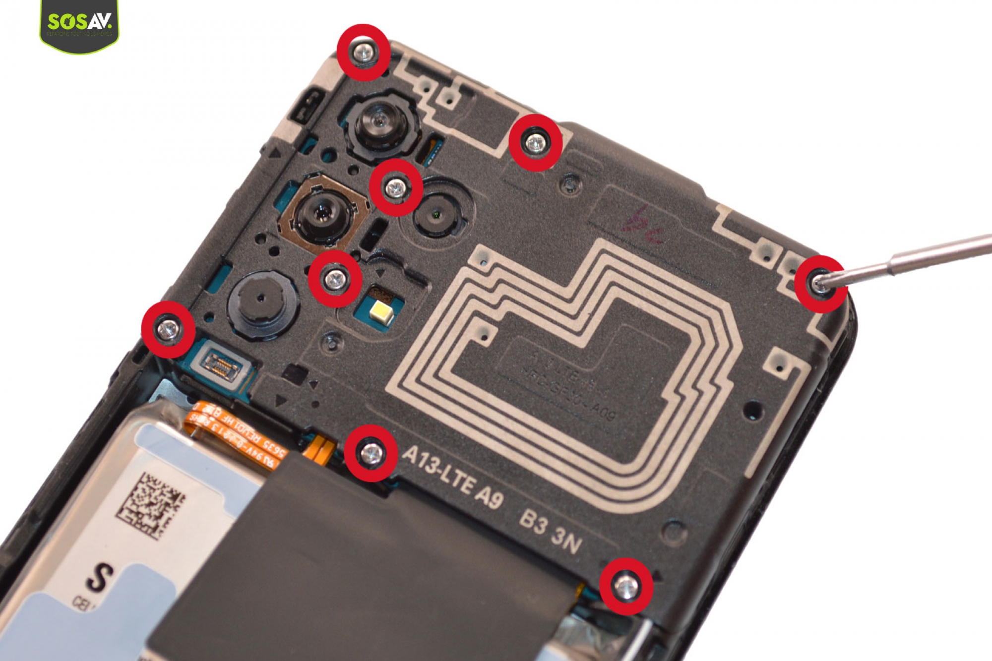

Ensuite, retirez la vis avec le tournevis cruciforme.

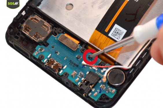

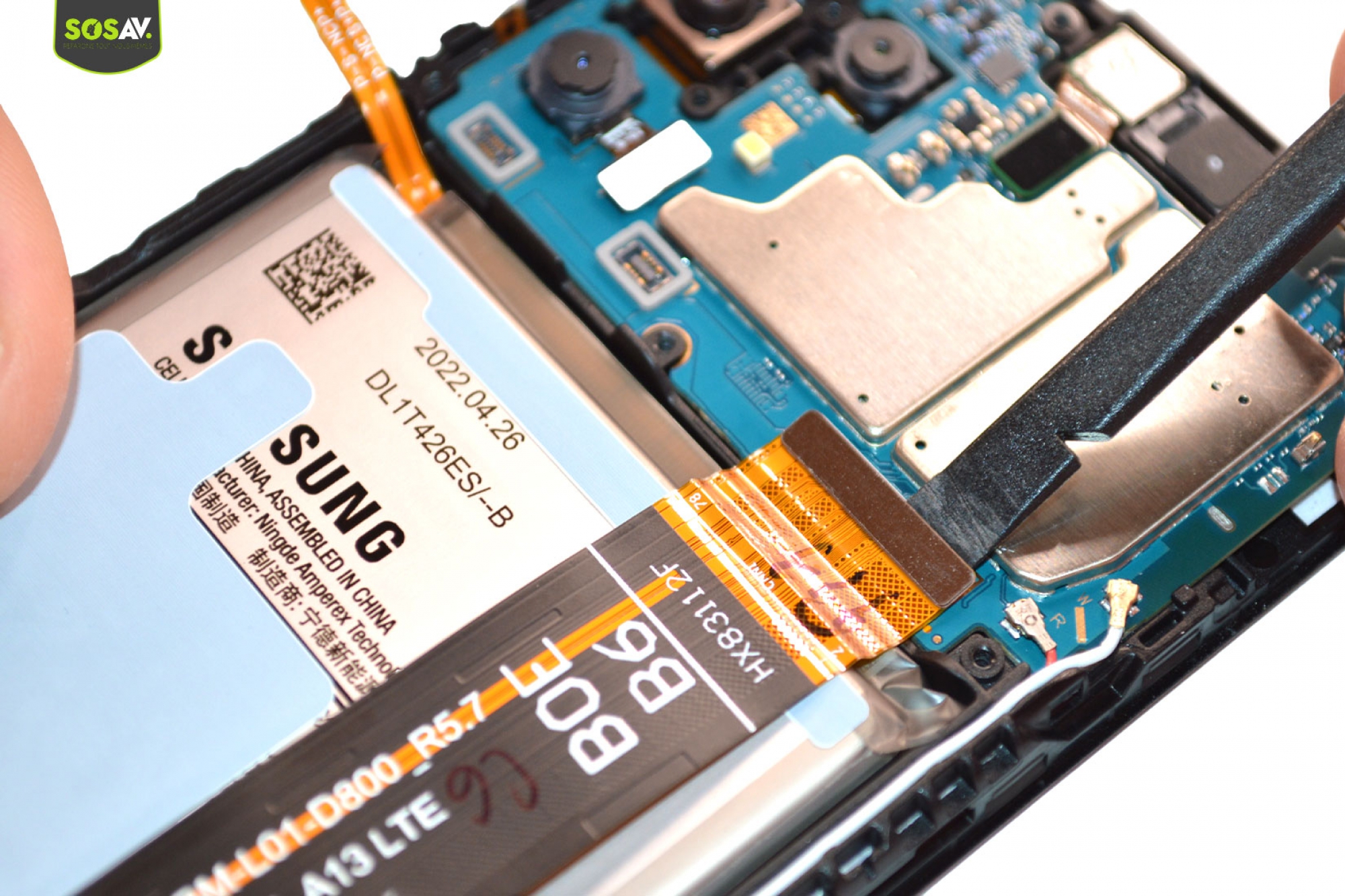

Déconnectez la nappe secondaire de l'écran.

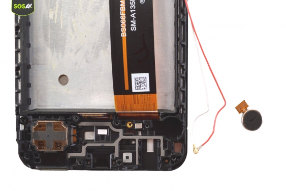

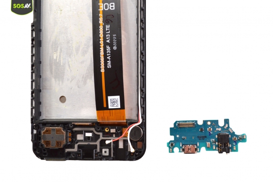

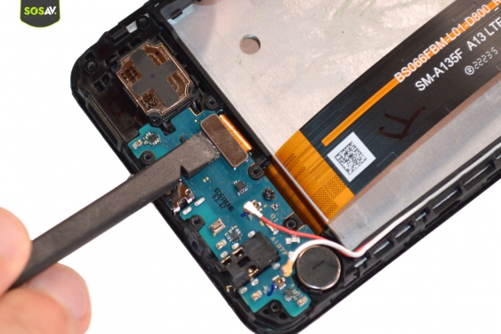

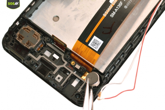

Mettez de coté le connecteur de charge de votre Galaxy A13.

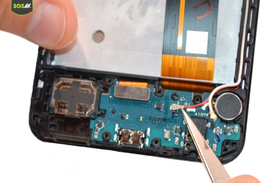

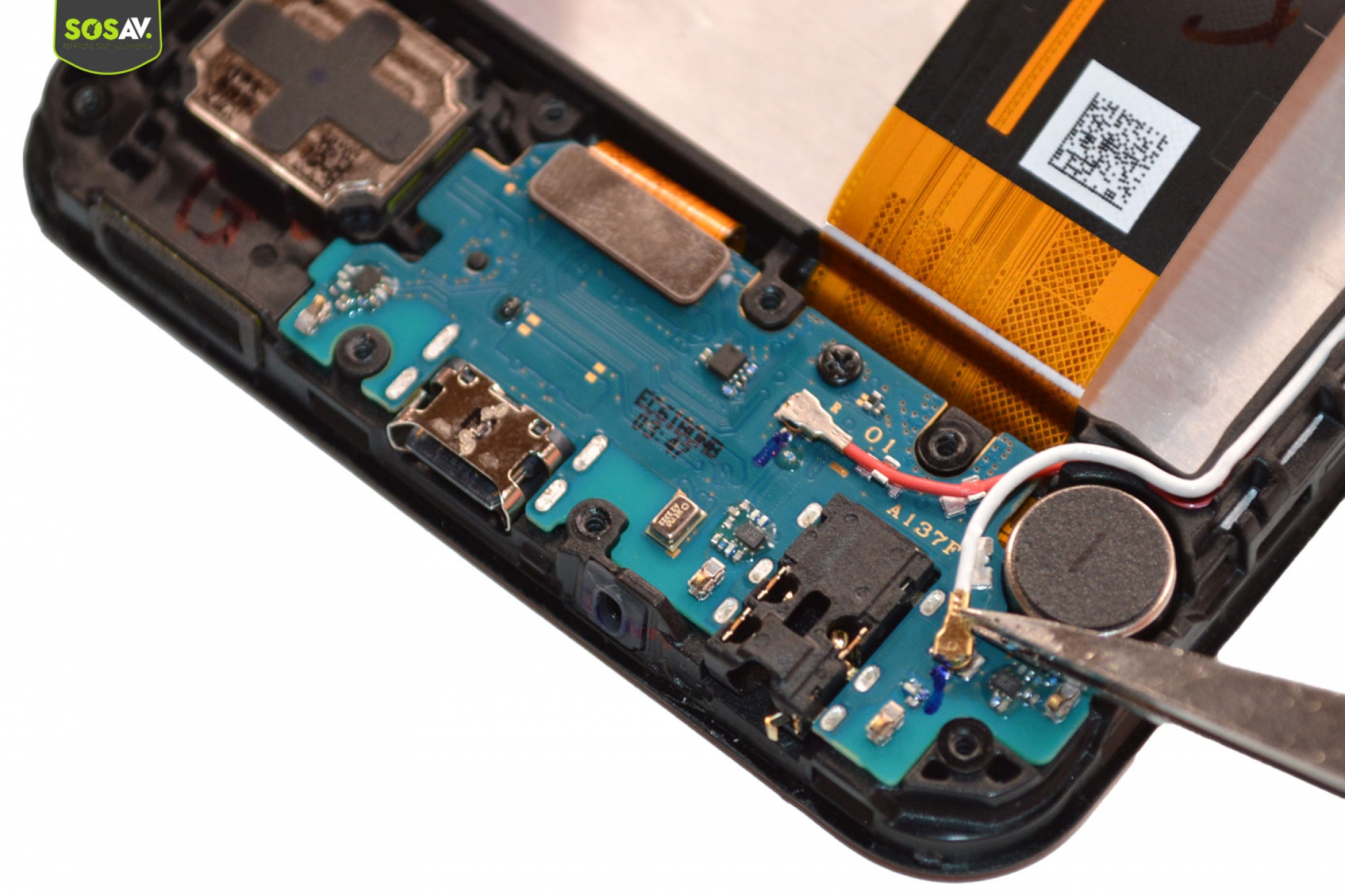

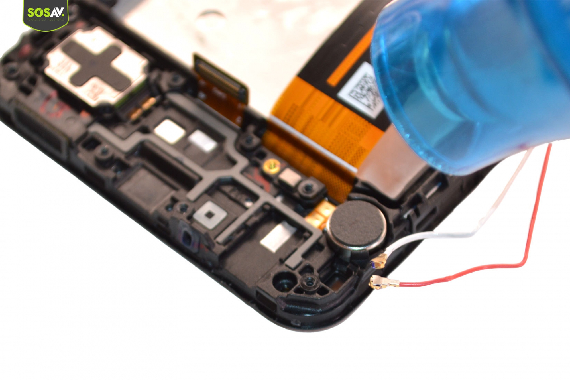

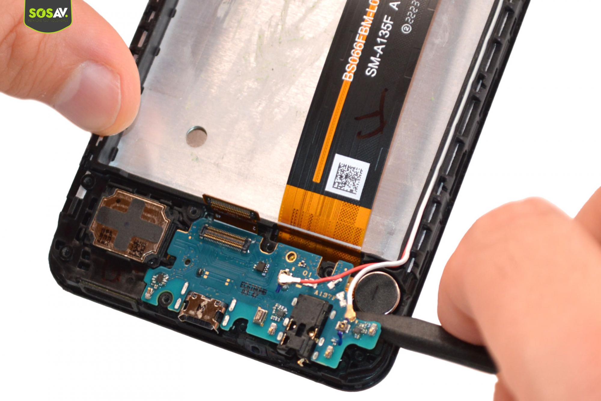

Par la suite, infiltrez la pincette sous le composant pour le décoller du châssis. Faites attention à sa petite nappe !

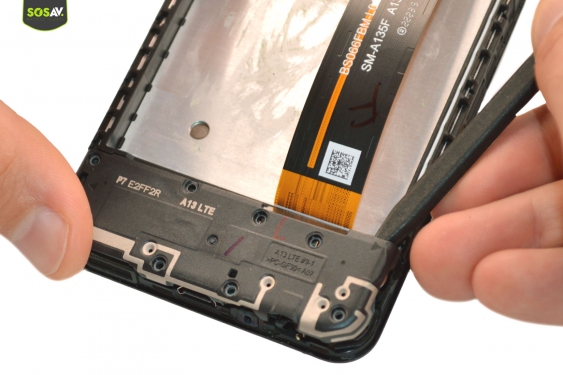

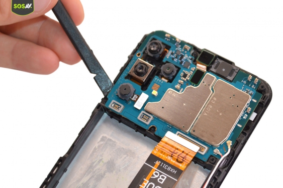

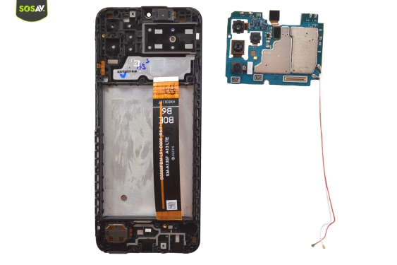

Insérez le levier sous le composant en passant par la gauche pour soulever la carte afin de pouvoir la saisir avec la main et l'extraire du châssis.
