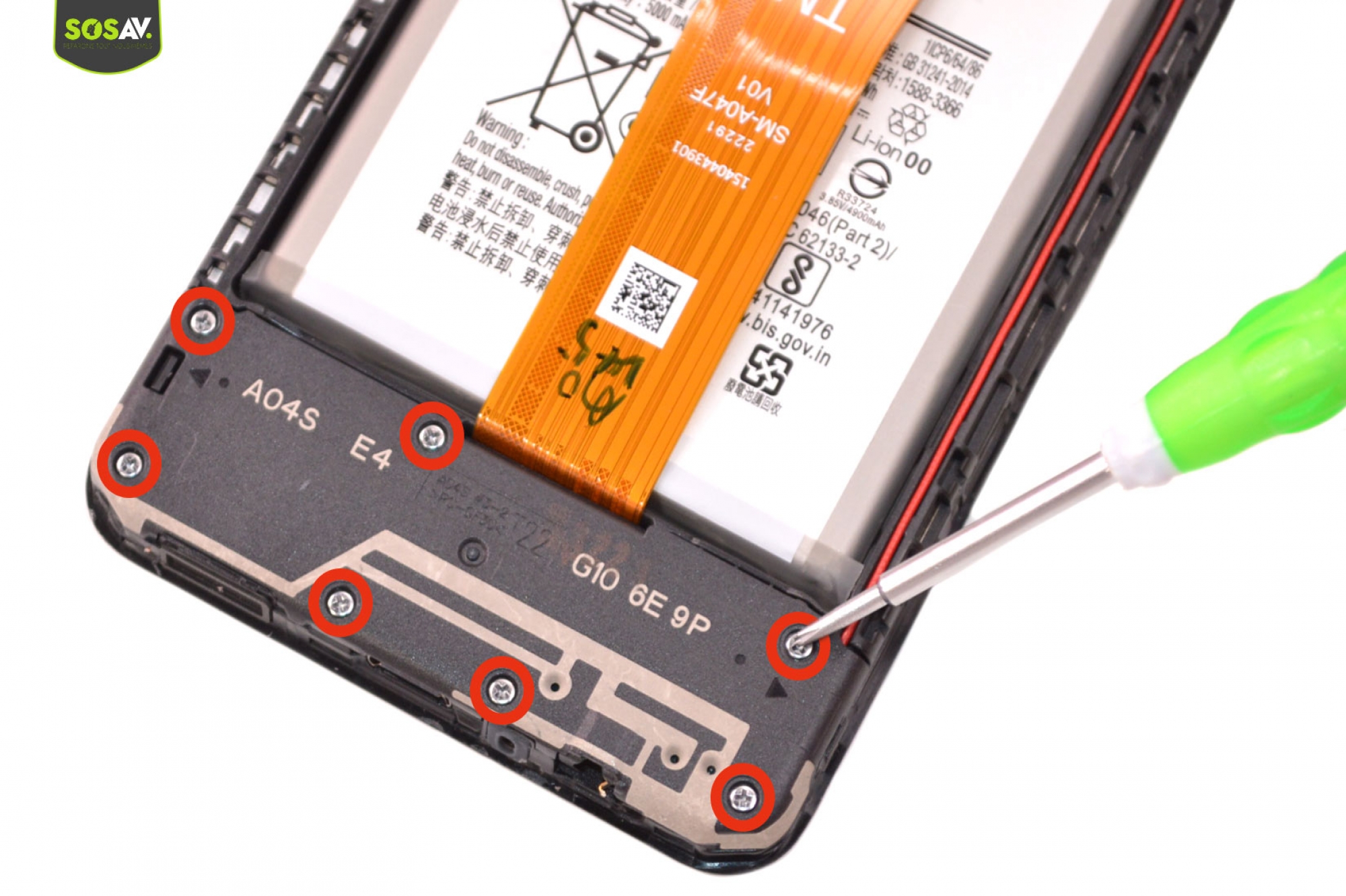

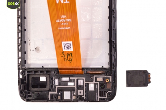

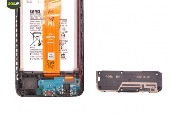

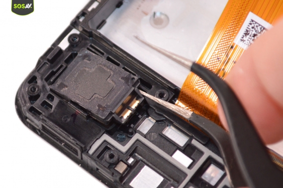

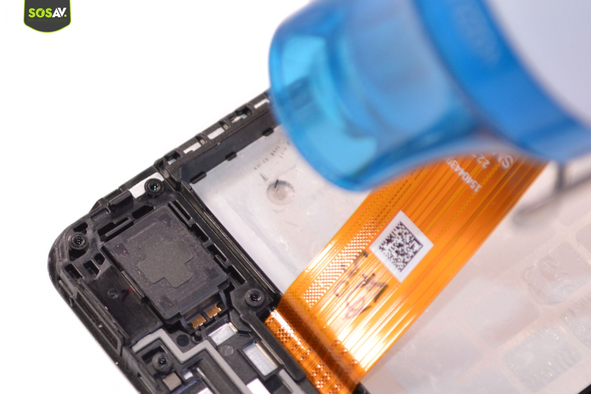

Une fois que vous l'avez retiré, vous pouvez le sortir en utilisant vos doigts.
Le voila extrait.

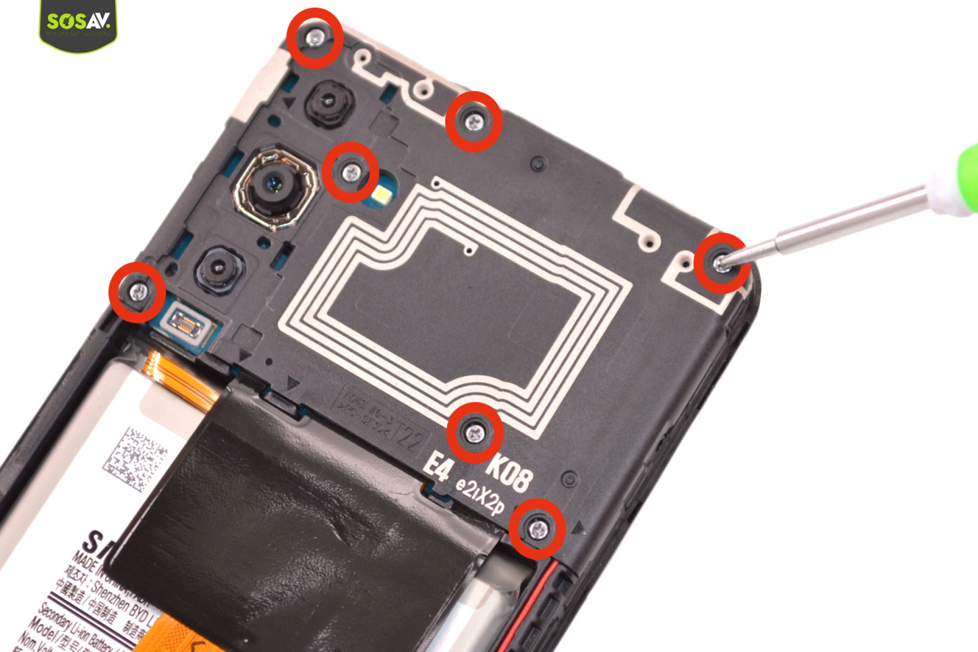

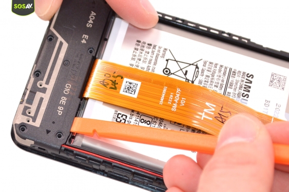

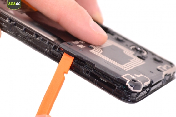

Ensuite, insérez un médiator métallique d'un côté et utilisez un levier en nylon de l'autre côté pour amorcer le soulèvement de la vitre arrière.

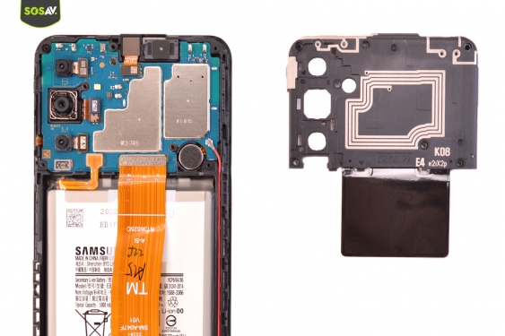

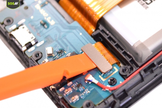

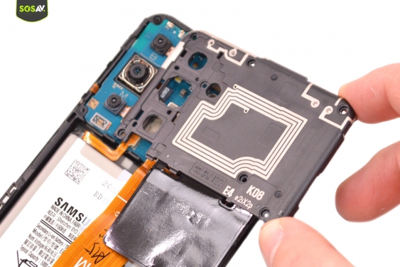

Glissez le levier sous le support antenne pour le sortir du téléphone.
