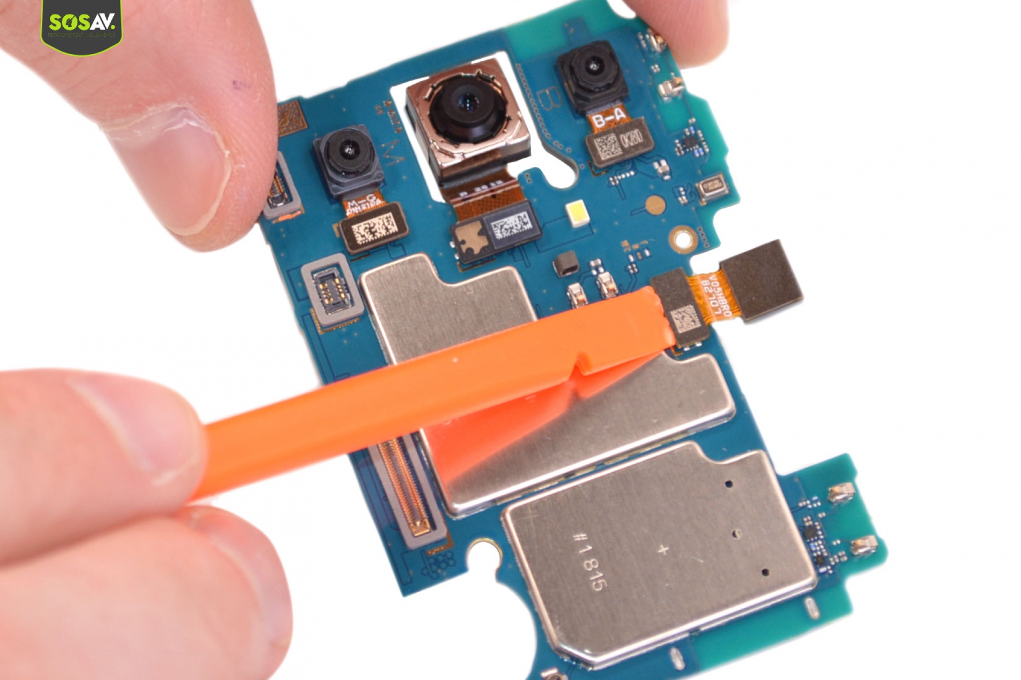

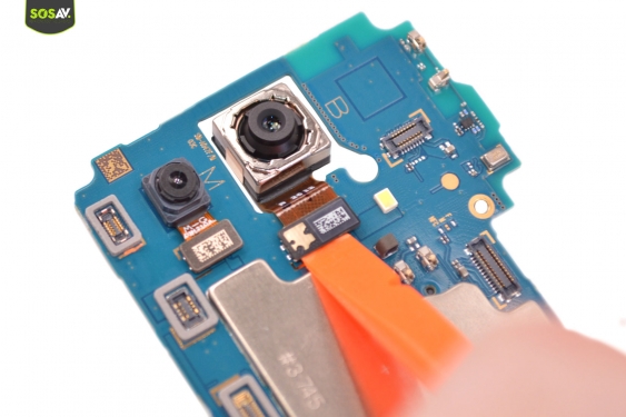

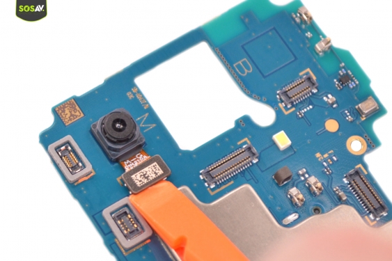

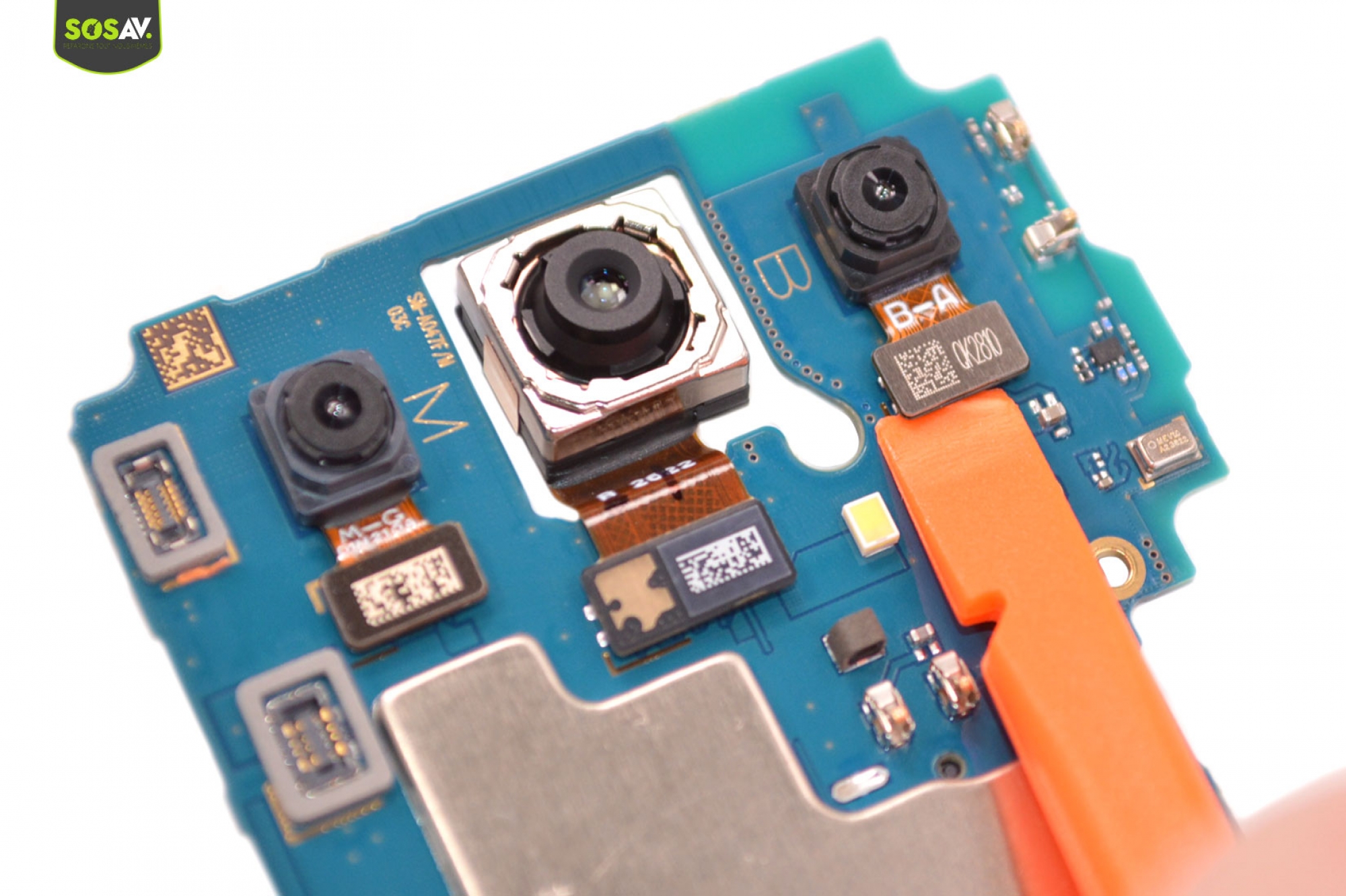

Comment remplacer caméras avant & arrière pour Galaxy A04s - Guide images
Une fois sorti vous pourrez l'enlever avec vos doigts.
Le voila extrait.
Ensuite, insérez un médiator métallique d'un côté et utilisez un levier en nylon de l'autre côté pour amorcer le soulèvement de la vitre arrière.
Vous pouvez ensuite mettre de coté la vitre arrière.
