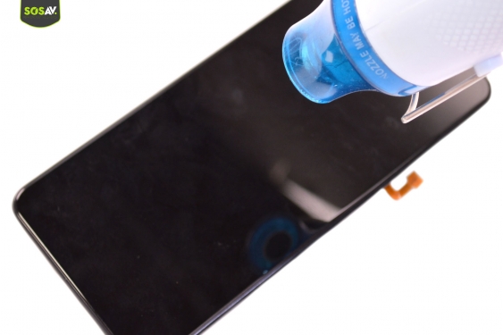

Une fois que vous l'avez retiré, vous pouvez le sortir en utilisant vos doigts.
Le voila extrait.

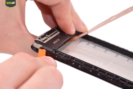

Ensuite, insérez un médiator métallique d'un côté et utilisez un levier en nylon de l'autre côté pour amorcer le soulèvement de la vitre arrière.
Vous pouvez ensuite mettre de coté la vitre arrière.

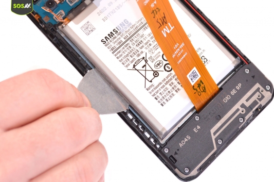

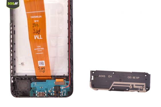

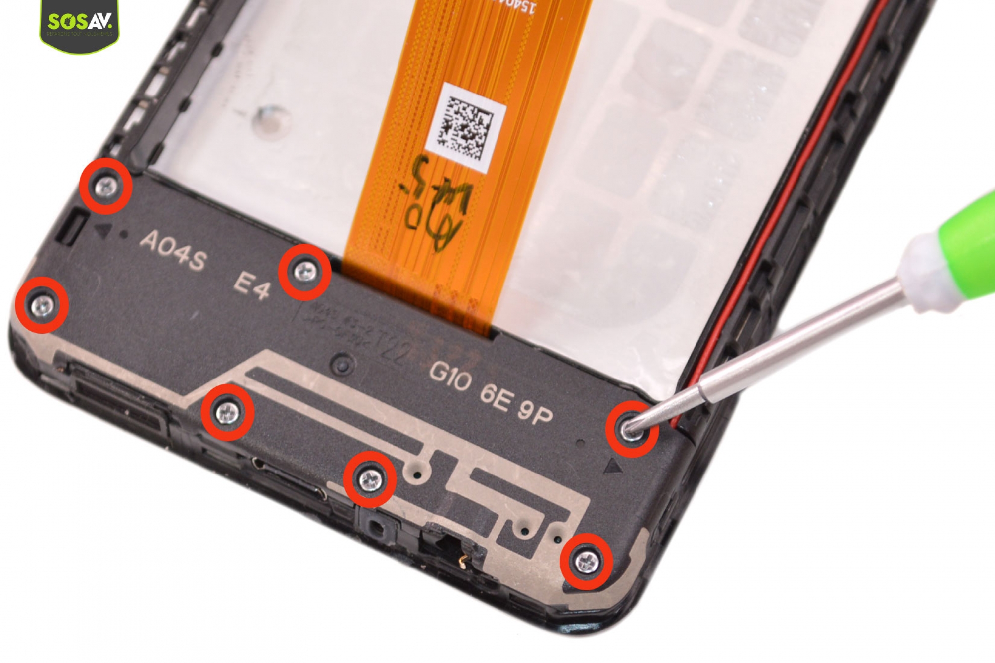

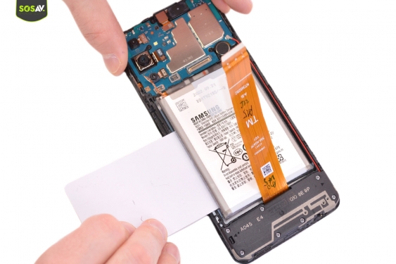

Sortez le support de l'appareil avec votre levier.

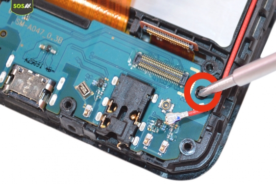

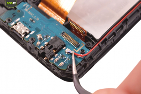

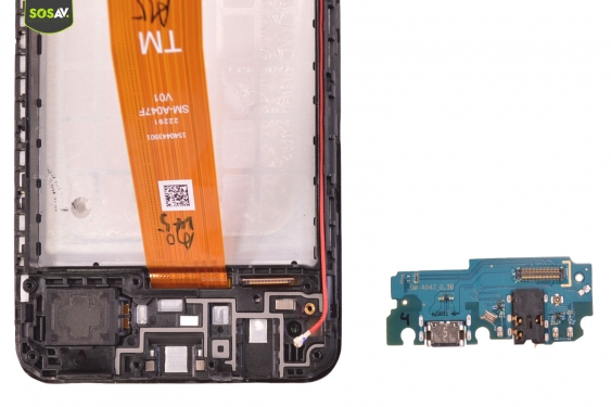

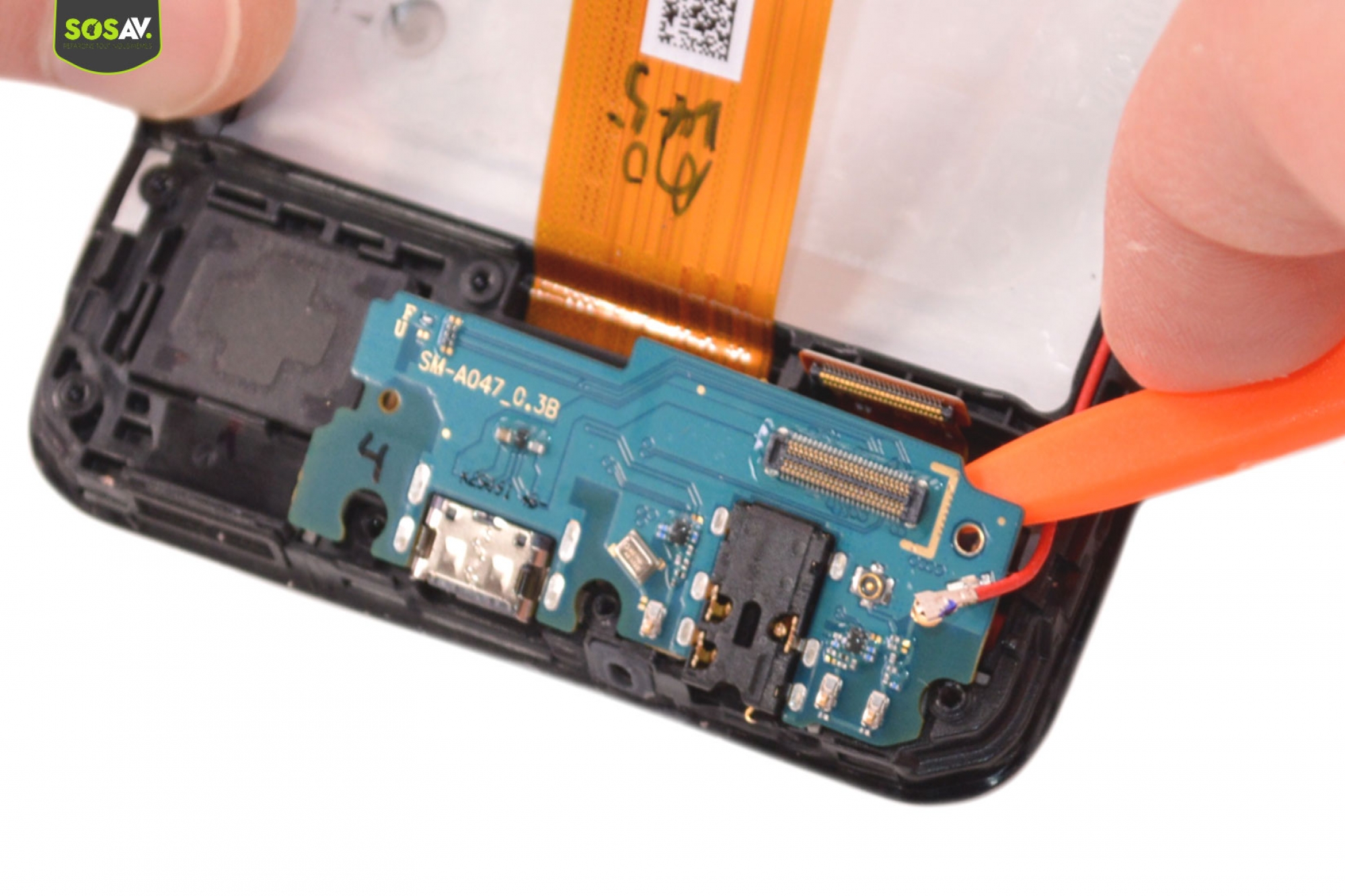

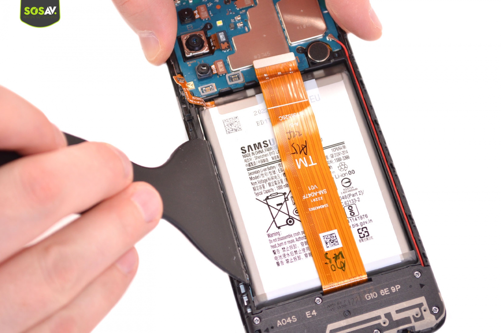

Puis introduisez le levier sous la carte mère pour la soulever et la sortir du bloc écran.

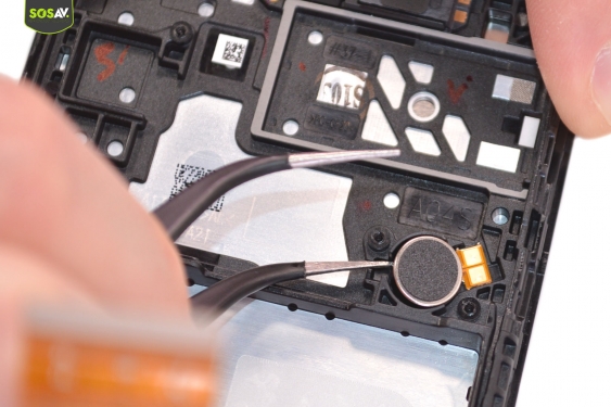

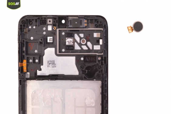

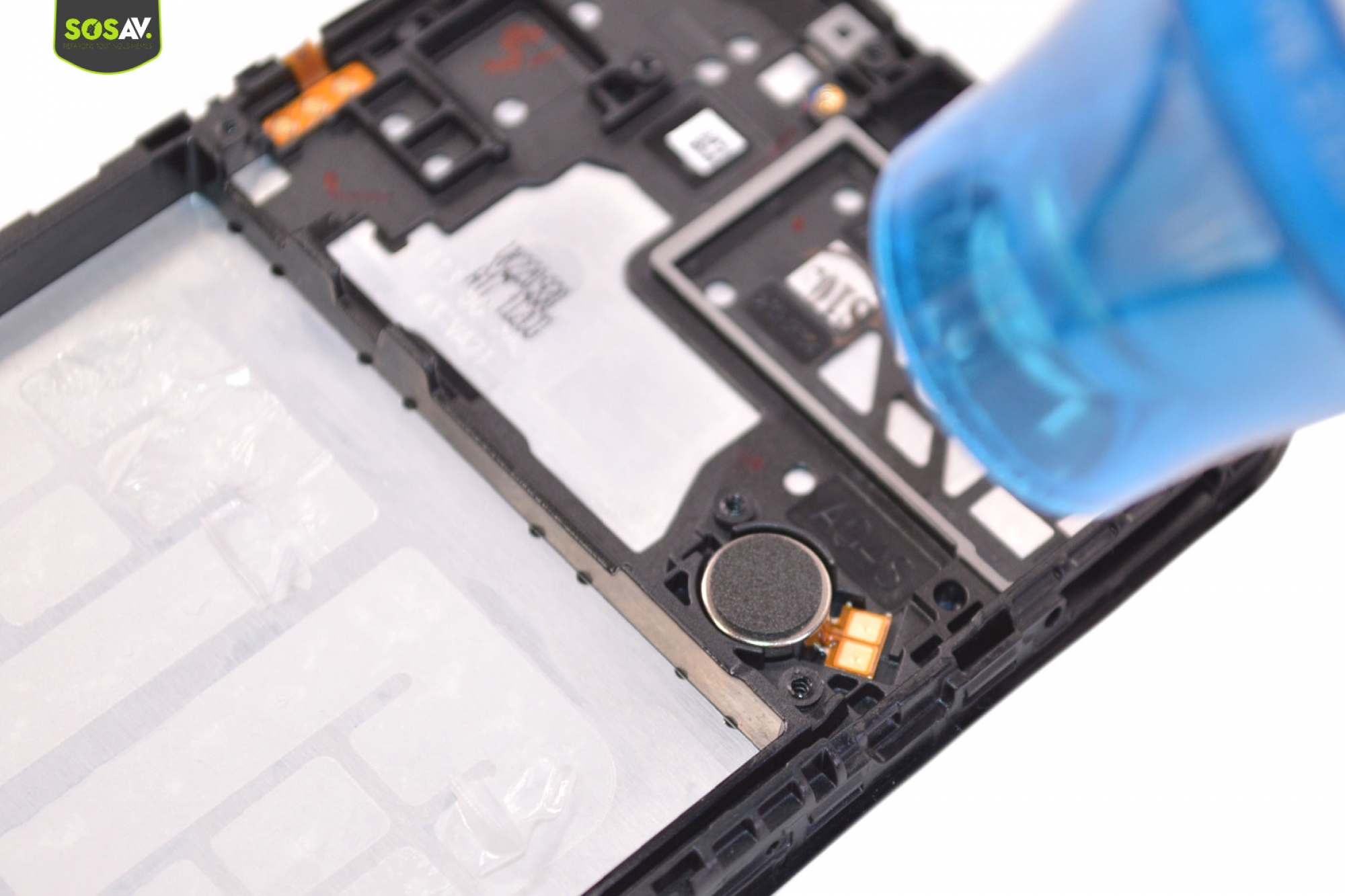

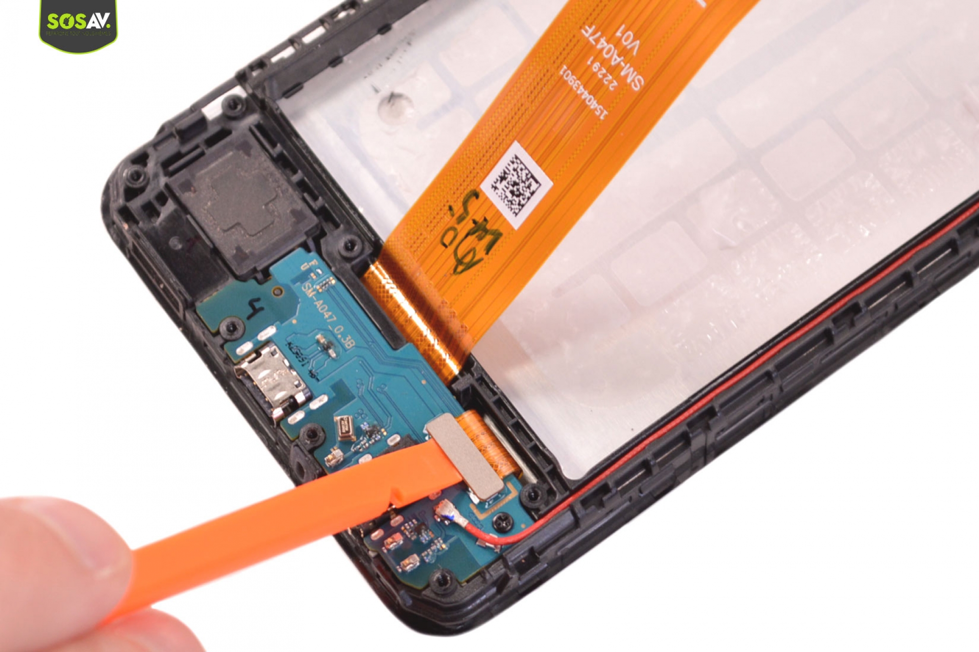

suite à cela, utilisez une pince et retirez le vibreur du châssis.
